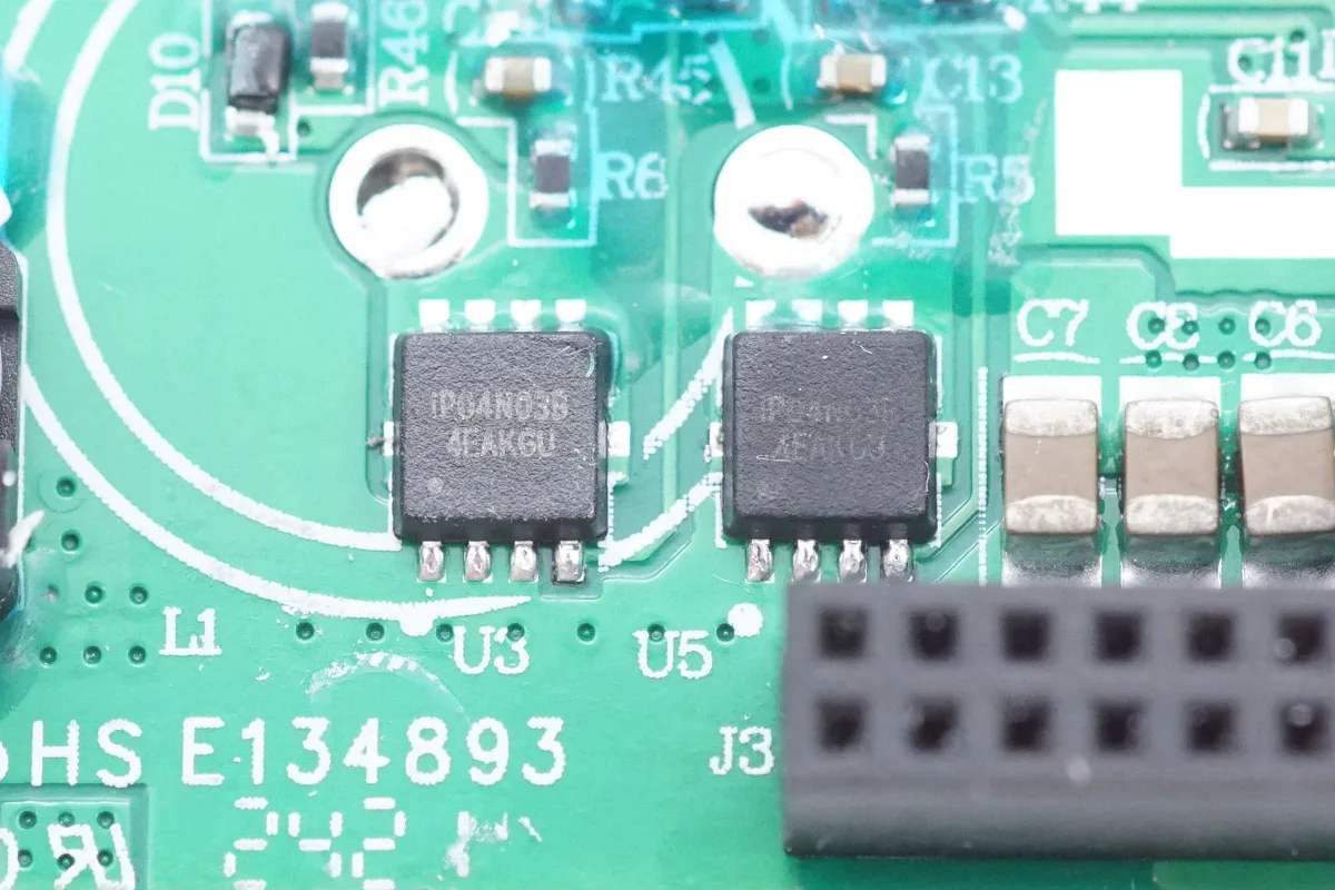

近期,充电头网在拆解安克 Zolo 6000mAh磁吸无线充电宝时发现,该产品内部采用了英集芯的全套方案。其中同步升降压开关管和控制无线充电模块供电的MOS管均来自英集芯。

英集芯快充移动电源专用MOS管
英集芯IP04N03B
IP04N03B是英集芯推出的一款NMOS,具有极低导通电阻和高电流承载能力,非常适合用于高效的DC/DC转换器和负载开关应用。
在30V的漏源电压(VDS)条件下,该MOS管能够承载高达65A的电流。导通电阻在栅源电压(VGS)为10V且漏极电流(ID)为20A时仅为3.1mΩ,而当VGS降低到4.5V时,导通电阻稍微增加到4mΩ。低导通电阻可有效减少在高电流应用中的功耗并提高整体效率,该MOS管采用PDFN3030封装,适用于便携式设备和电池供电产品中对高效率和低功耗要求较高的电源管理电路之中。
英集芯 IP04N03B 资料详细信息。

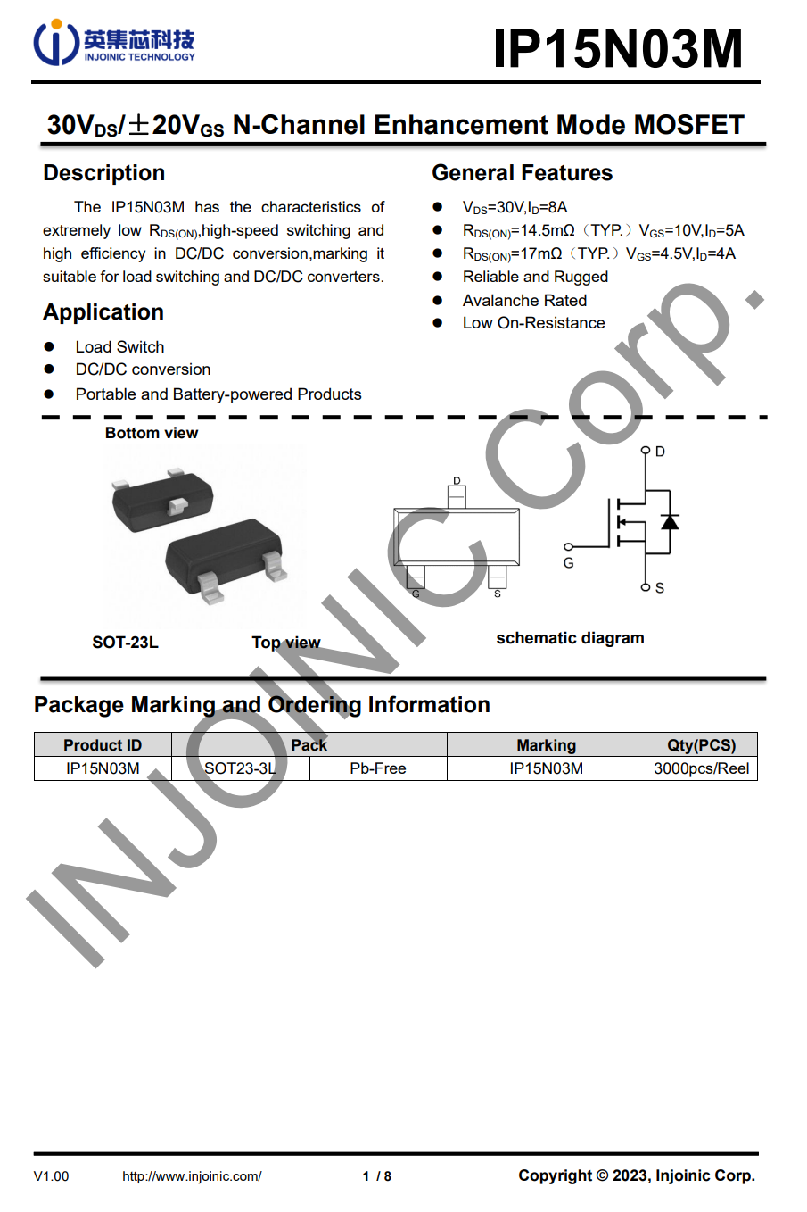

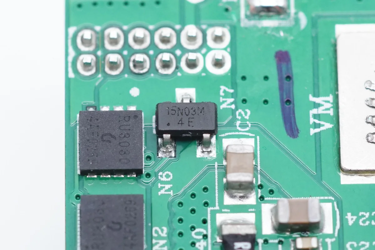

英集芯IP15N03M
IP15N03M是一款专为高效DC/DC转换器和负载开关应用设计的MOS管,在上述拆解案例中用于控制无线充电模块供电,具有低导通电阻和中等电流承载能力。
在30V的漏源电压条件下,该MOSFET可以承载8A的电流。导通电阻在栅源电压为10V且漏极电流为5A时为14.5mΩ,而在栅源电压降低至4.5V且漏极电流为4A时,导通电阻略微增至17mΩ。该MOS管采用SOT23-3L封装。
英集芯 IP15N03M 资料详细信息。
