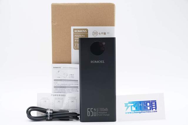

取出包装内所有物品,除移动电源外,另附带C to C充电线、说明书和产品屏激活提示。

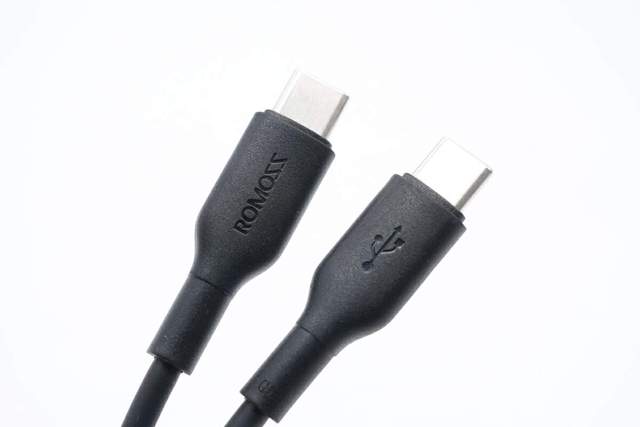

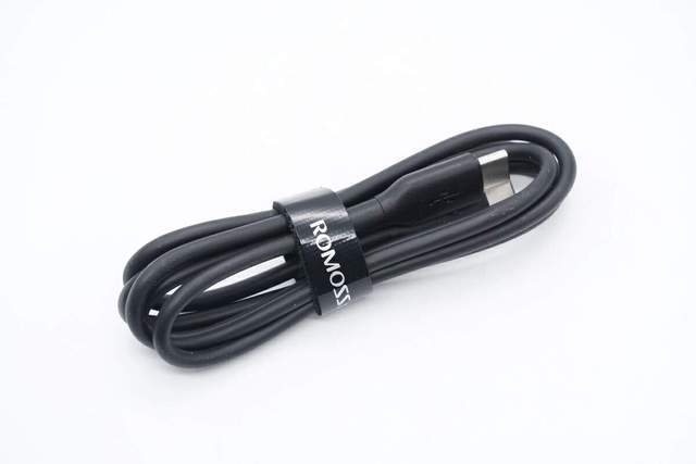

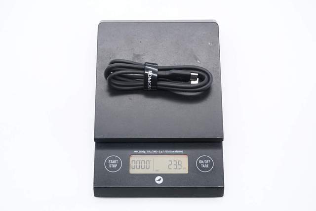

附赠的C to C充电线为黑色PC阻燃材质外壳,用带有罗马仕LOGO的粘带束紧。
C to C 充电线端子特写,同样刻有罗马仕英文LOGO和充电标识。

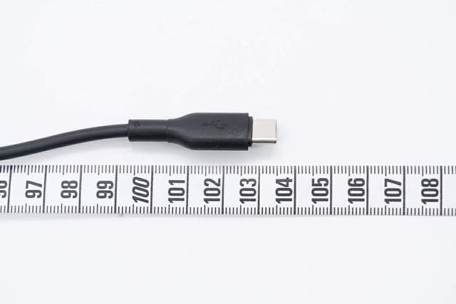

测得线材长度为103.5cm。
线材重量为23.9g。
通过POWER-Z KM003C测得线材无E-Marker芯片。

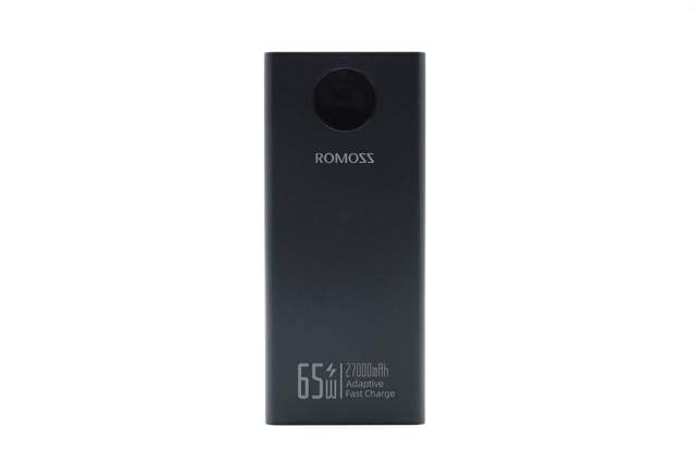

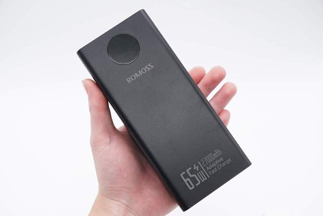

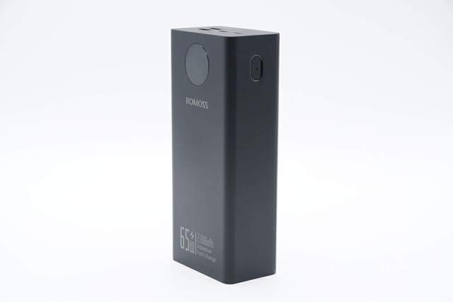

罗马仕65W快充移动电源为黑色长条状设计,整体采用防火阻燃PC材质外壳,表面细纹磨砂处理,手感细腻。

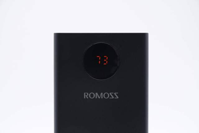

产品正面顶部可见一圆形数显屏,下方印有罗马仕英文LOGO,最下方印有产品核心参数“65W”输出功率和“27000mAh"标称容量。
数显屏工作状态实拍。

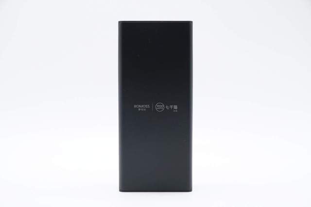

背面同样印有罗马仕中英文品牌名,以及七千猫品牌名和LOGO。
侧面靠数显屏处,设有一黑色电源按键。
电源按键特写,中间有一充电符号指示。

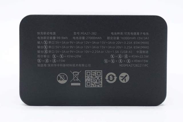

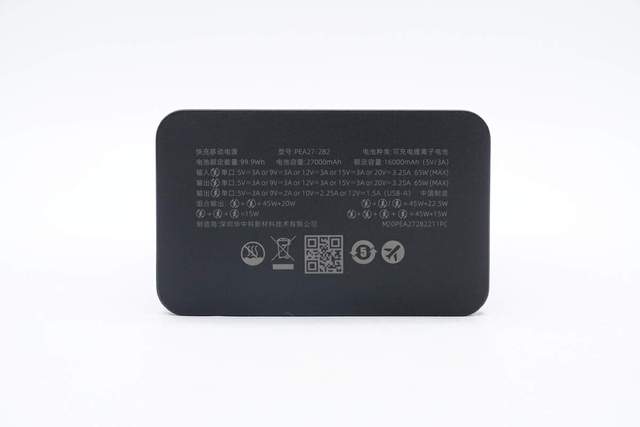

底部印有产品的参数信息、安规标识和认证标识等信息。
参数信息特写:
名称:快充移动电源
型号:PEA27-282
电池种类:可充电锂离子电池
电池额定能量:99.9Wh
电池容量:27000mAh
额定容量:16000mAh(5V/3A);
USB-C单口输入:5V3A、9V3A、12V3A、15V3A、20V3.25A、65W(MAX)
USB-C单口输出:5V3A、9V3A、12V3A、15V3A、20V3.25A、65W(MAX)
USB-A单口输出:5V3A、9V2A、10V2.25A、12V1.5A;
组合输出:
USB-C+USB-A=45W+20W
USB-C+USB-A1/A2=45W+20W
USB-C+USB-A1+USB-A2=15W
USB-C1+USB-C2+USB-A1+USB-A2=45W+15W

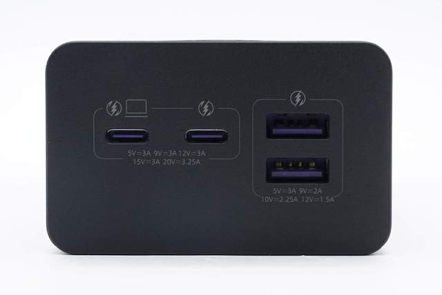

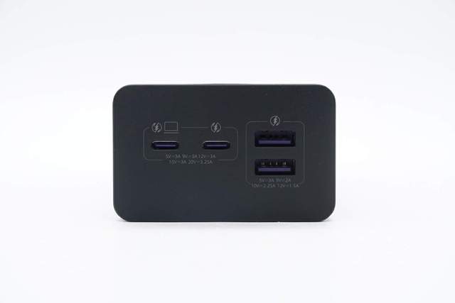

移动电源底部可见两个USB-C接口和两个USB-A接口。
接口特写,2C2A内部皆为紫色胶芯,接口顶部有罗马仕快充接口标识,下面为接口规格参数。

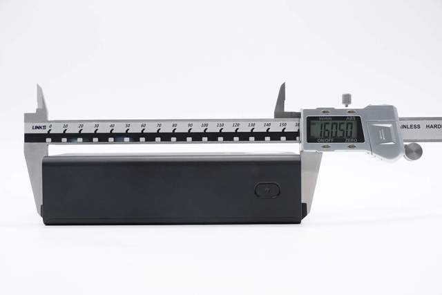

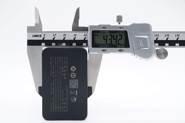

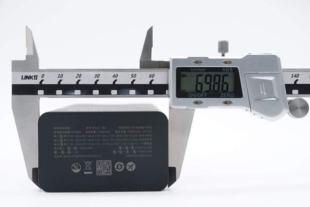

实测机身长度为160.50mm。
宽度约为69.86mm。
厚度约为43.42mm。

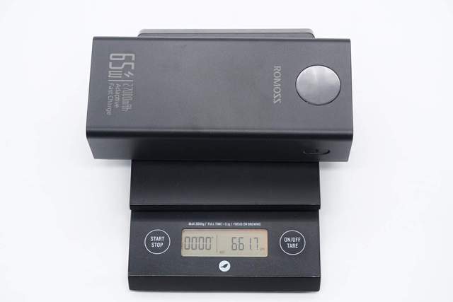

测得产品净重约为661.7g。
产品拿在手上的大小直观感受。

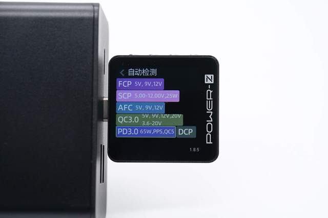

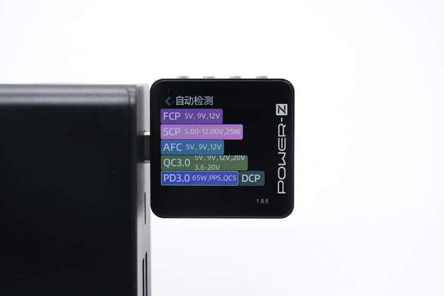

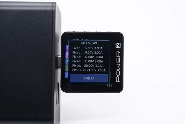

通过POWER-Z KM003C测得USB-C1口支持FCP、SCP、AFC、QC3.0/5、PD3.0、DCP、PPS充电协议。

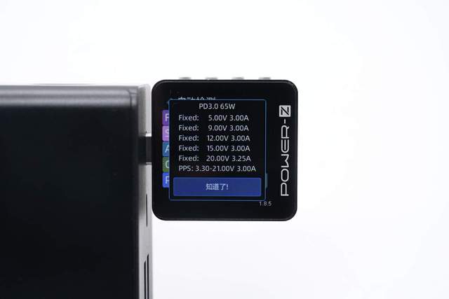

PDO报文方面,USB-C口具备5V3A、9V3A、12V3A、15V3A、20V3.25A五组固定电压档位和3.3-21V 3A一组PPS电压档位。
测得USB-C2口支持同样的充电协议。
PDO报文方面,具备同样的电压档位。

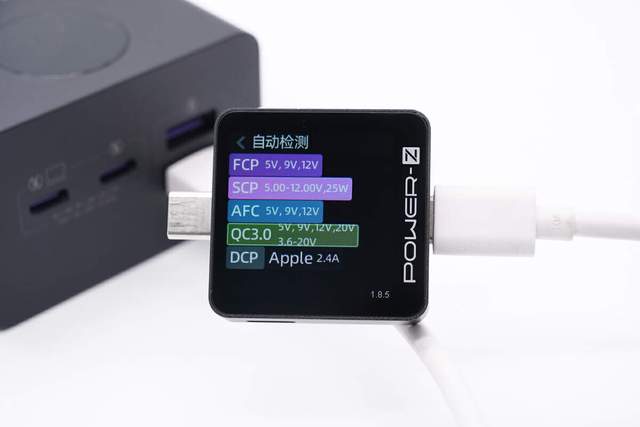

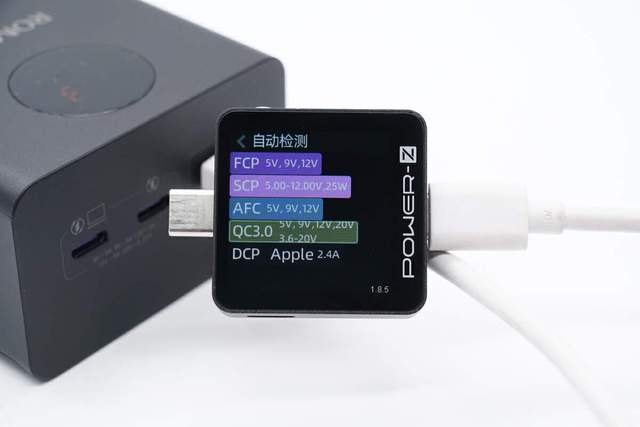

通过POWER-Z KM003C测得USB-A1口支持FCP、SCP、AFC、QC3.0/5、DCP、Apple 2.4A充电协议。
测得USB-A2口支持同样的充电协议。

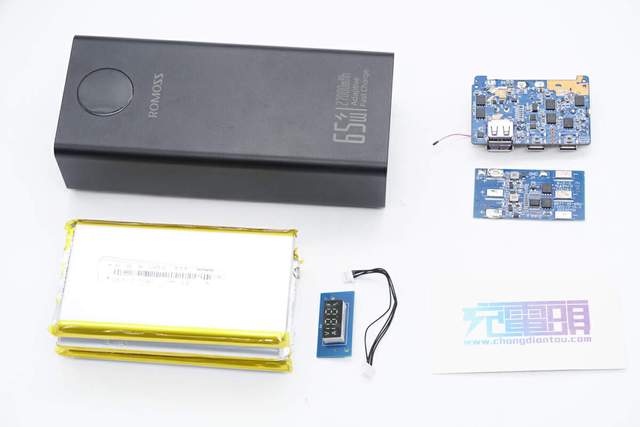

罗马仕27000mAh快充移动电源拆解
接下来我们看看罗马仕27000mAh快充移动电源的内部用料和结构。

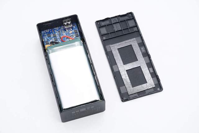

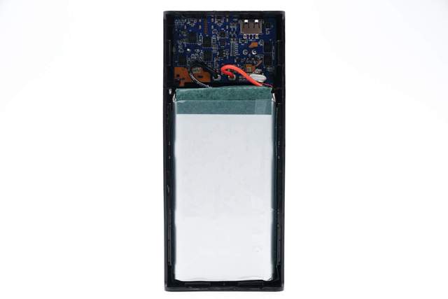

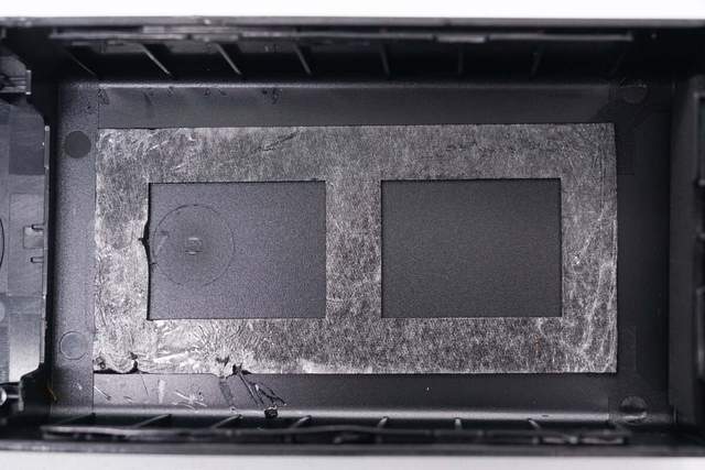

沿壳体接缝拆开外壳盖板,上半部分外壳内部为电源PCBA模块,下半部分为电池组。
外壳盖板贴有泡棉,用于缓冲保护。

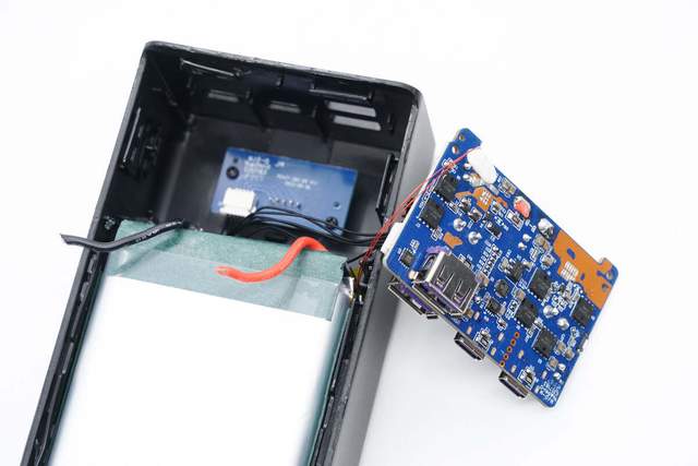

电池组和PCBA模块内部结构一览。

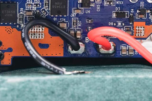

PCBA模块采用螺丝固定,电池组通过导线焊接连接到PCBA模块。
正负极导线焊点特写。
导线另一端焊接连接电池保护板。
用于固定PCBA模块的螺丝特写。
拧下固定螺丝,剪断连接导线,从外壳中拆下PCBA模块。

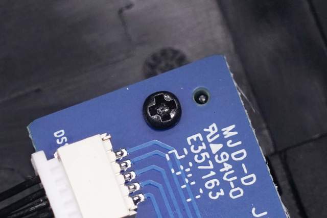

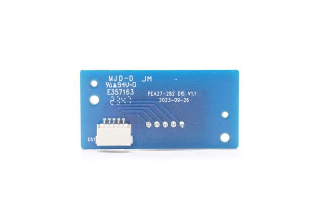

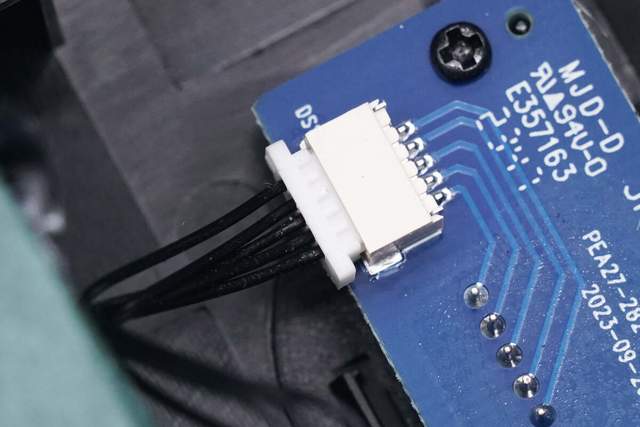

连接数显屏排线一端插座连在PCBA模块上。
排线插座另一端连接数显屏小板。
数显屏小板用螺丝固定。

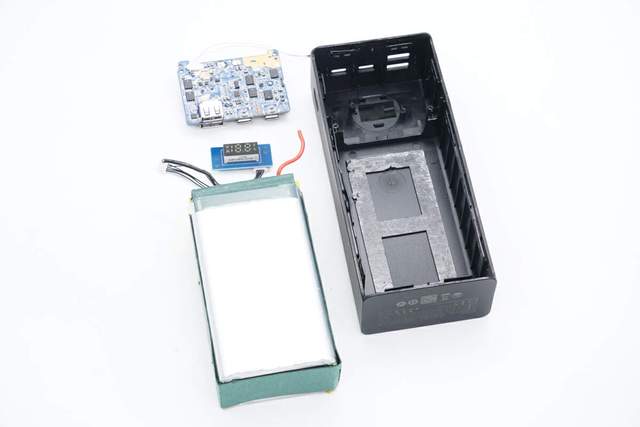

将电池组、PCBA模块和数显屏从外壳中拆出。
外壳底座同样粘贴泡棉缓冲保护。

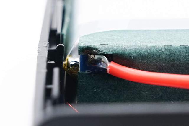

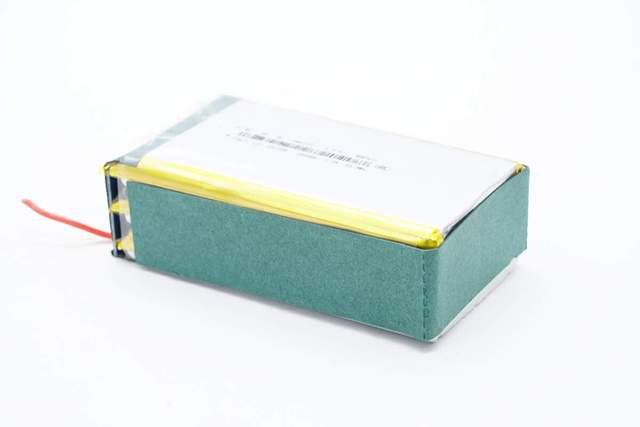

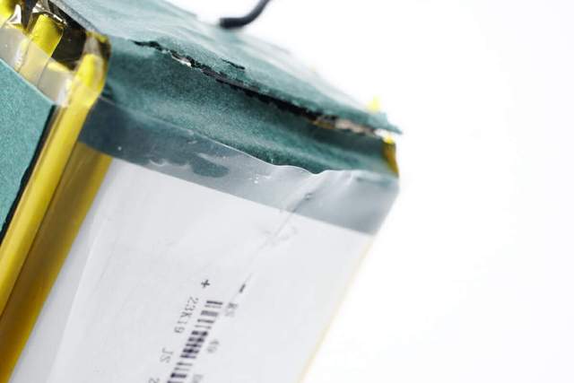

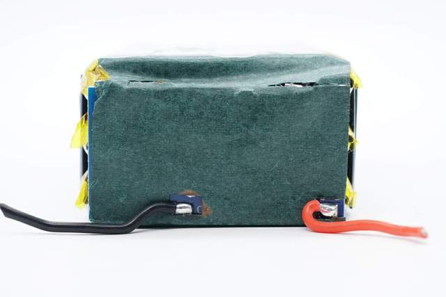

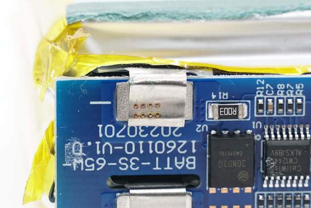

再来看一下电池组模块,电池组侧面粘贴青稞纸绝缘,顶部极耳处焊接电池保护板。
电池组周边还套了一层透明热缩膜,既能绝缘保护,又能束紧电池。
根据电芯喷码信息,电池型号为1260110,表明其厚度为12mm,宽度为60mm,长度为110mm。电芯品牌未知,标称电压3.7V,标称容量9000mAh,截止电压4.2V,标称能量33.3Wh。电芯已通过3C认证。
电芯顶面亦被青稞纸包裹。
掀开青稞纸,露出里面电池保护板。
极耳点焊连接在PCBA模块上。

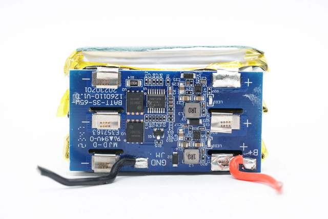

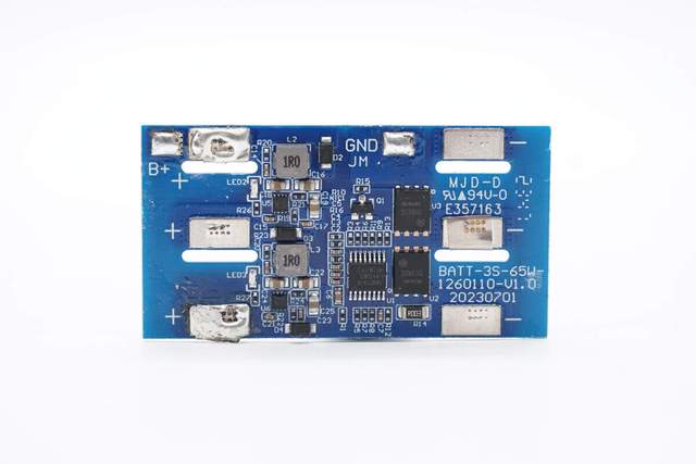

拆下电池保护板。

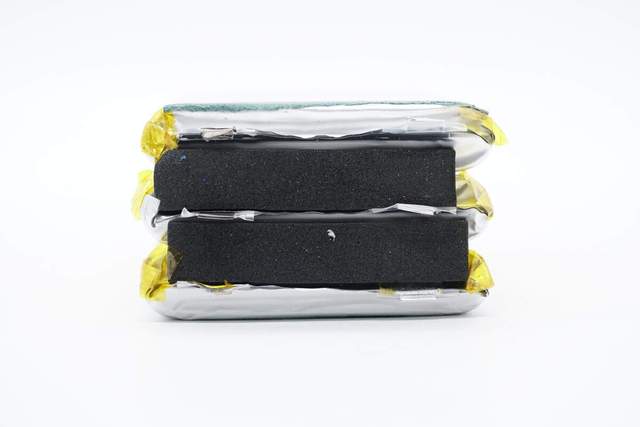

发现电池组由三块软包并联而成,电芯间极耳处还填充泡棉支撑。
电池保护板一览,从左至右,依次可见两颗合金电感,搭配两颗电池均衡芯片。右侧为电池保护芯片搭配两颗电池保护管。

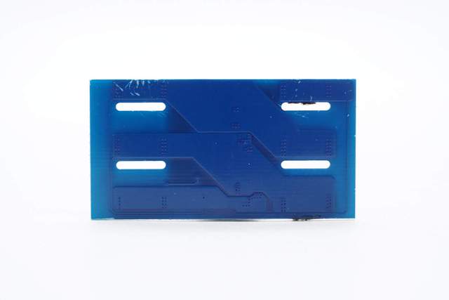

电池保护板背面无信息。

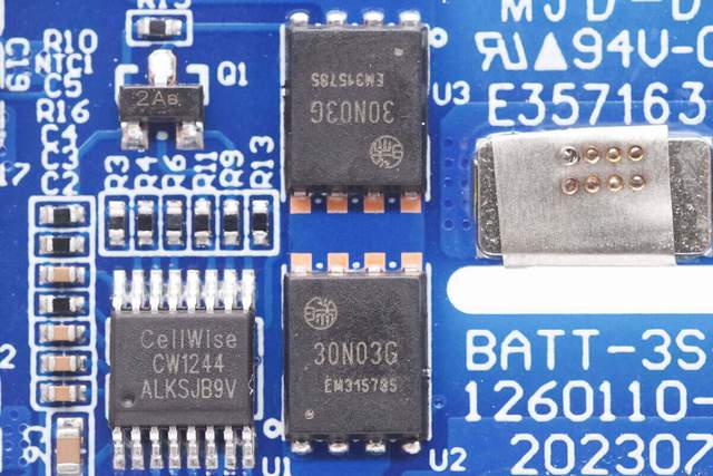

电池组保护芯片采用赛微微电CW1244,是一款3,4串锂电池保护IC,支持磷酸铁锂以及高压平台等多种锂电池保护,支持电池均衡,支持高精度过充电,过放电,过流保护。CW1244还支持电池温度保护、断线保护等功能。封装形式为SSOP16。
两颗电池保护管特写,型号HRT30N03G,来自HRmicro华瑞微,耐压30V,封装方式为DFN5x6_8L。

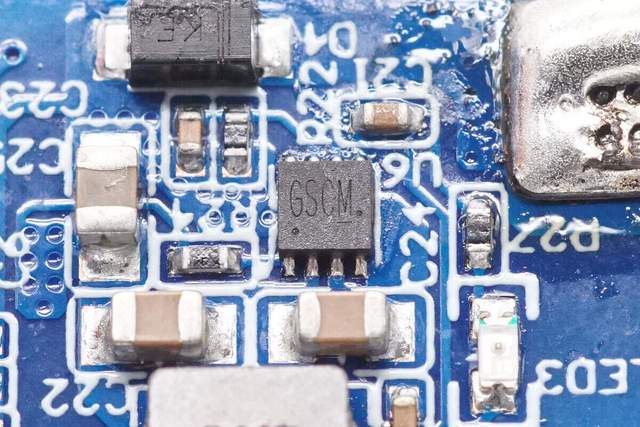

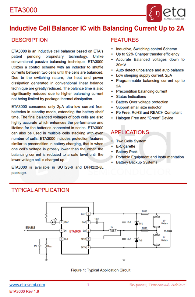

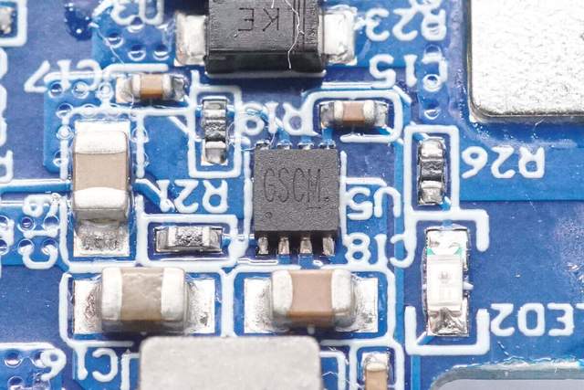

电池均衡芯片来自钰泰半导体,丝印GS,型号为ETA3000,是一颗基于电感能量转移的锂电池主动平衡芯片,芯片采用钰泰自主的专利技术,不同于传统被动均衡技术,ETA3000采用电感储能,从电压高的电池放电,为电压低的电池充电,由于采用电感主动均衡方式,均衡功率更大,发热也更低,均衡时间大大缩短,均衡电流不受封装散热的限制。
钰泰半导体 ETA3000 资料信息。
使用两颗ETA3000用于3串电池均衡。
两颗1μH合金电感用于电池均衡。

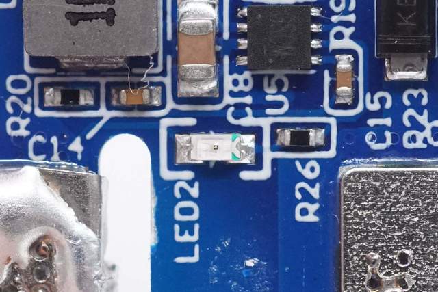

用于电池均衡指示的LED指示灯特写。

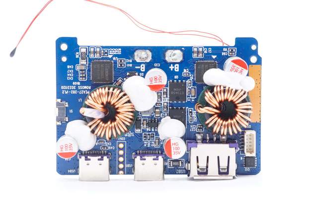

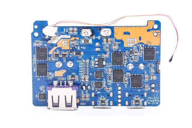

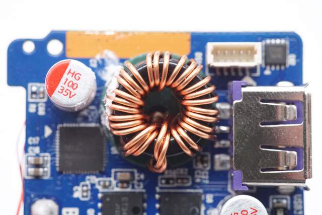

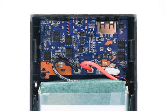

PCBA模块左右顶角各有一颗移动电源SOC,下方设有两颗升降压电感,周边四颗滤波电容,以及升降压开关管。最下方两个USB-C接口,一个USB-A接口,和一颗VBUS开关管。
另一面设有六颗升降压开关管,两颗VBUS开关管,主控MCU和一颗热敏电阻。

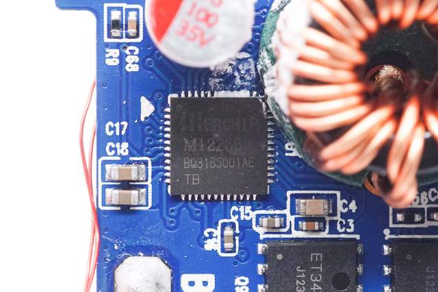

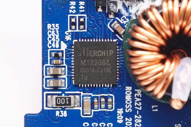

移动电源SOC特写,型号M12266,来自水芯电子。M12266是一颗多串单路PD3.0移动电源SOC,是专用升降压SOC数字电源芯片,用于USB-C接口快充。芯片内部集成了同步升降压变换器,电池充放电管理模块,显示模块,电量计算模块,提供最大100W输入/输出功率,支持PD3.0、QC3.0、AFC、FCP、SCP、BC1.2 DCP 等主流快充协议。封装方式为QFN-48。
M12266内部集成微处理器,同步升降压控制器,快充协议控制器,电池充放电管理模块,LED显示驱动模块,电量计量模块,安全保护模块等功能单元,搭配使用少量的外围元件,即可组成100W多口快充移动电源。
水芯电子 M12266详细资料信息如上。

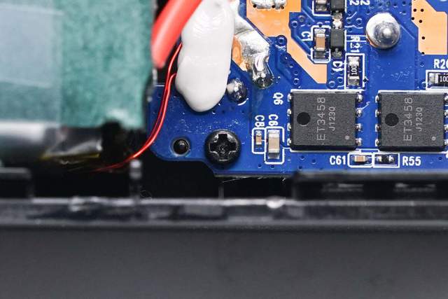

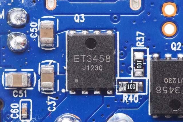

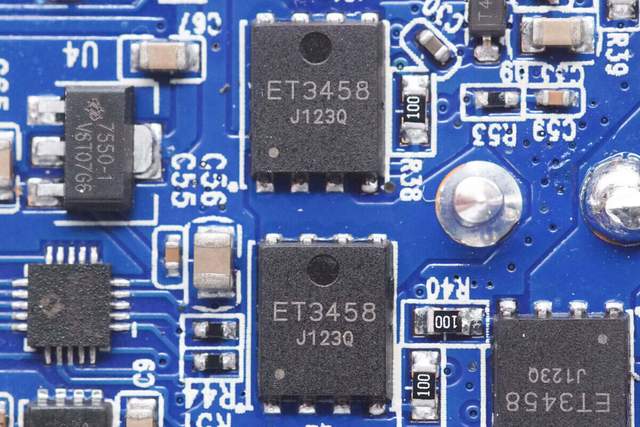

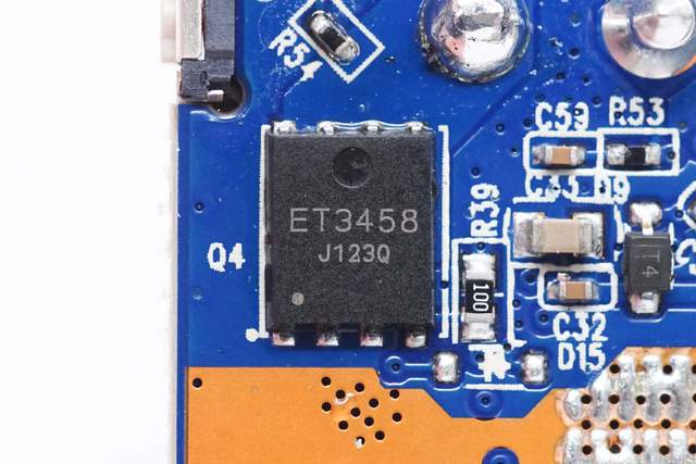

同步升降压开关管丝印ET3458。
另一颗同步升降压开关管型号相同。
共四颗同型号的升降压开关管组成H桥。
搭配使用的磁环电感特写,为三线并绕,底部设有青稞纸绝缘。

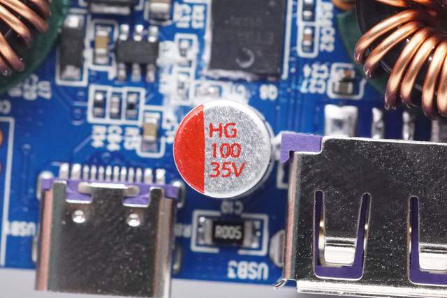

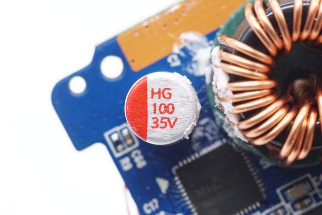

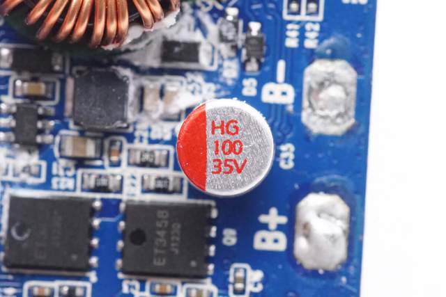

输入端滤波电容规格为100uF 35V。
另一颗移动电源SOC型号相同,此处不再细述。

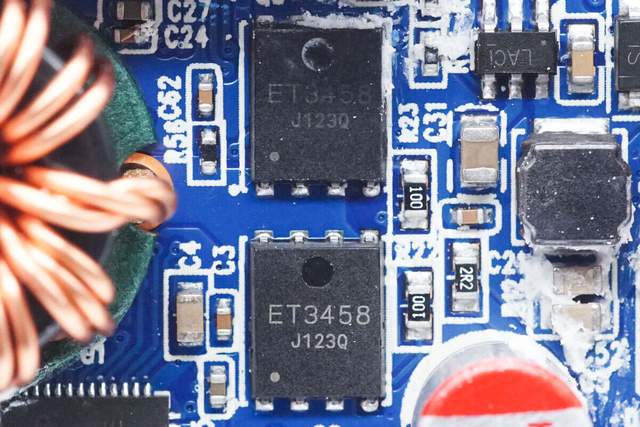

两颗同步升降压开关管,丝印ET3458。
背面这里还有两颗丝印ET3458的同步升降压开关管,与之前两颗组成H桥。
升降压磁环电感采用三线并绕,底部设有青稞纸绝缘。
输入滤波固态电容规格为100μF35V。
输出滤波电容规格相同。

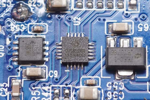

MCU来自Cmsemicon中微,型号CMS8S6990,是增强型1T 8051 Flash MCU,最快支持48MHz外设运行,24MHz内核运行,工作电压2.1V-5.5V,GPIO最多可达22个。内置2路模拟比较器,2路运算放大器,1路可编程增益放大器。
提供6通道带死区控制的互补型PWM输出 ,最多达22路12位ADC,2个UART, 1个SPI, 1个I2C,工业级标准设计,可工作在-40℃至-105℃,并提供SSOP20、TSSOP20,QFN20,SSOP24及QFN24封装。此处为QFN20。

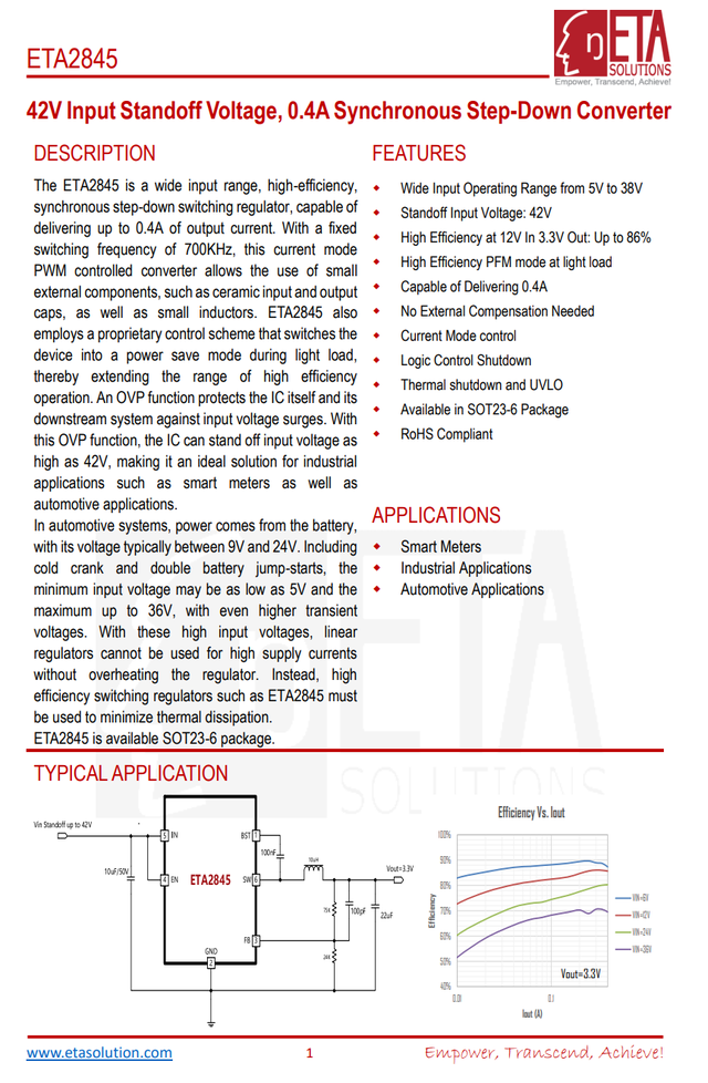

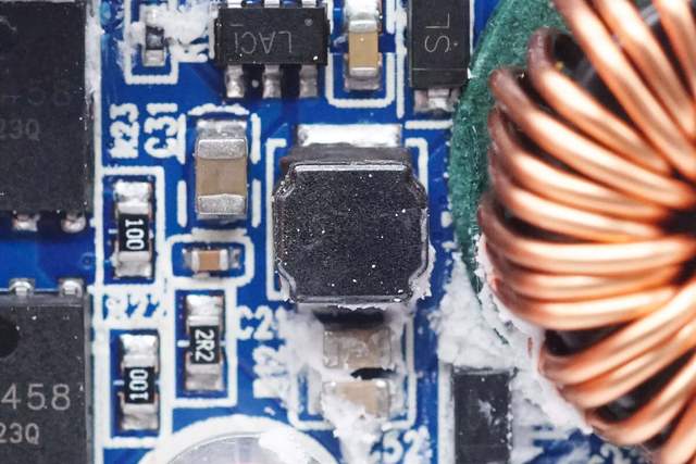

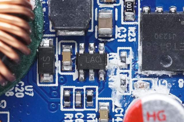

同步降压芯片来自钰泰半导体,丝印LA,型号为ETA2845,是一颗38V输入,0.4A输出电流的同步降压转换器,芯片内部集成开关管,采用SOT23-6封装。
钰泰半导体 ETA2845 资料信息。
搭配使用的降压电感特写。

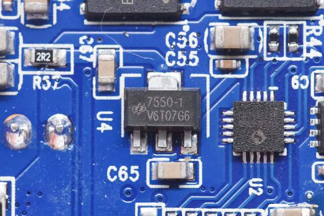

稳压芯片来自HOLTEK合泰,型号HT7550-1,输出电压5V,输出电流100mA,采用SOT89封装。

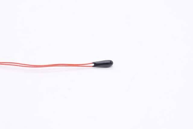

NTC热敏电阻特写,用于监测电池温度变化,进行过热保护。

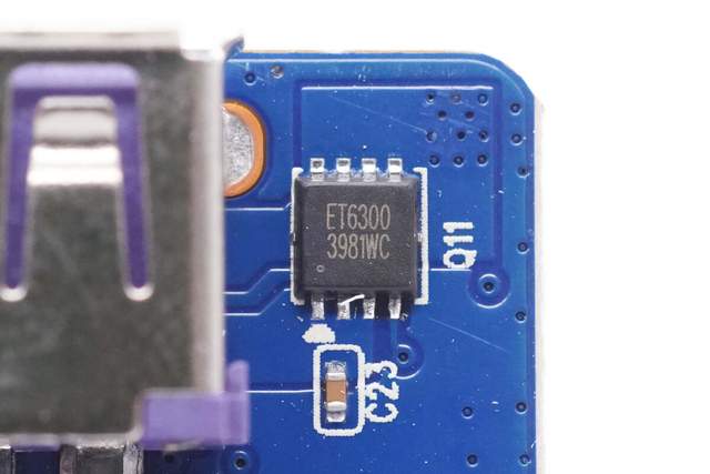

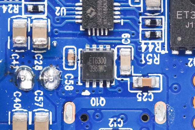

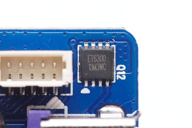

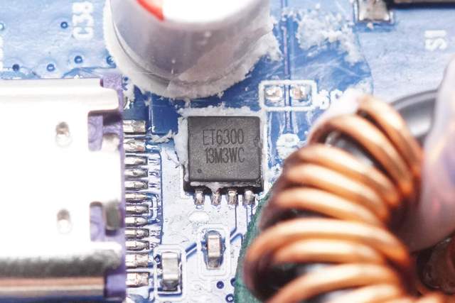

用于USB-C接口的VBUS开关管来自ETERNAL宜源科技,型号ET6300,NMOS,耐压30V,导阻7.9mΩ,采用PDFN3333封装。
另一颗VBUS开关管型号相同。
负责USB-A口的VBUS开关管型号相同。
另一颗VBUS开关管型号相同。

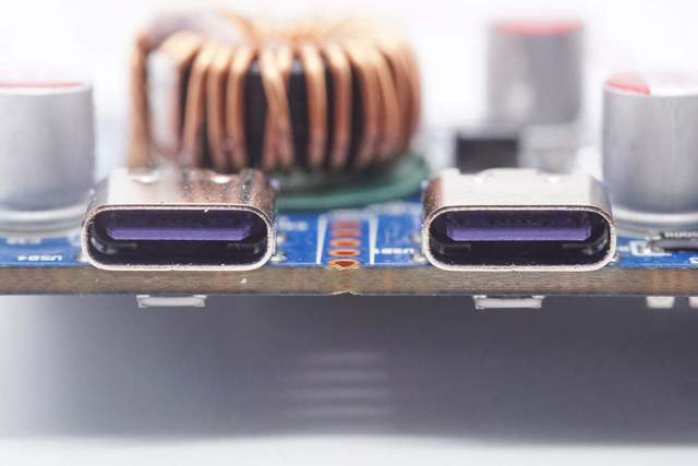

两个USB-C接口特写,过孔焊接固定,紫色胶芯不露铜。

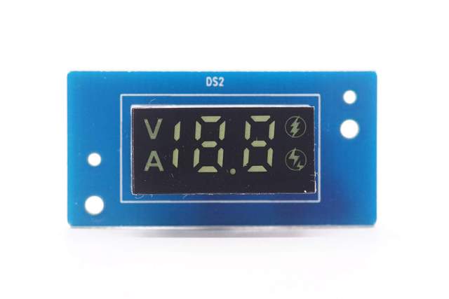

LED数码管焊在一块小板上,可显示剩余电量、电流、电压等信息。
小板背面为连接走线。
