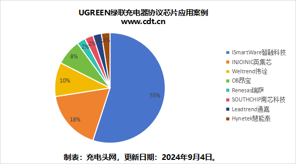

将文章协议芯片厂商占比绘制成饼图,发现智融占比最高,可达55%。
将文章协议芯片实际应用情况绘制成条形图,发现智融SW3516H应用最多,可达4次。

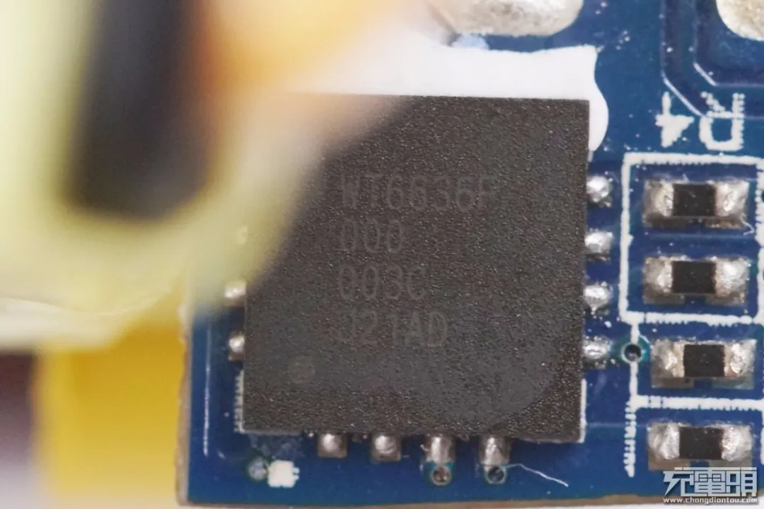

Weltrend伟诠WT6636F
USB PD协议芯片来自伟诠,型号WT6636F。在充电头网了解到,伟诠WT6636F是一颗通过USB-IF协会USB PD3.0(PPS)认证的协议芯片(TID号:1080018)。

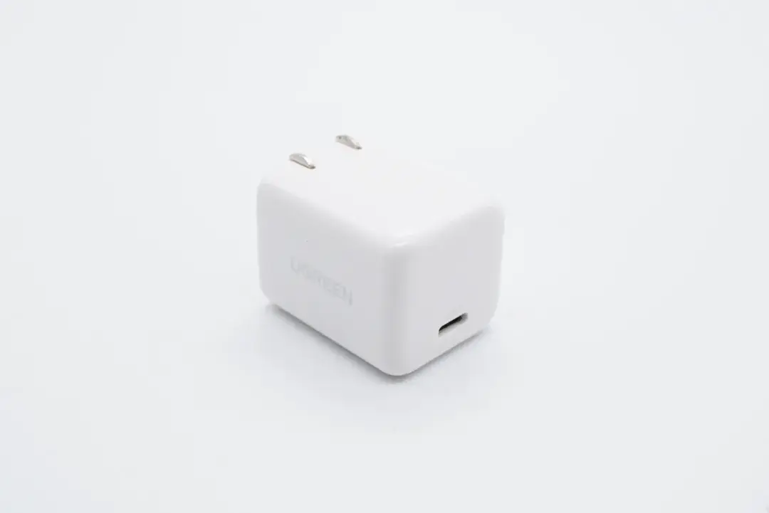

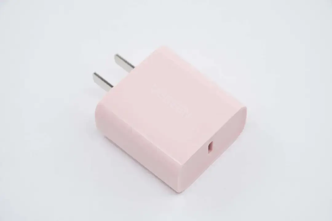

UGREEN绿联20W USB-C快充充电器
绿联这款20W USB-C充电器采用粉色外壳设计,相比传统黑白外壳,更具新鲜感。充电器为单USB-C接口输出,具备5V 3A、9V 2.22A、12V 1.67A三组固定电压档位,以及3.3-5.9V 3A、3.3-11V 2.2A两组PPS电压档位。还支持其他快充协议,满足苹果和安卓手机的快充需求。

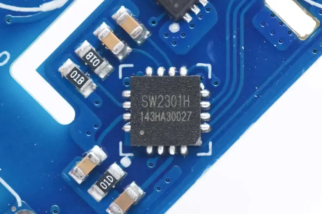

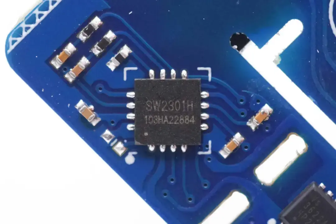

内置协议芯片
ISmartWare智融科技SW2301H
协议芯片采用智融科技SW2301H,这是一款高集成的多协议快充解决方案,支持USB-C和USB-A口应用,支持PD、QC、FCP、AFC、SFCP以及PE等主流快充协议,支持光耦反馈和FB反馈两种工作模式。
1、拆解报告:绿联20W USB-C快充充电器

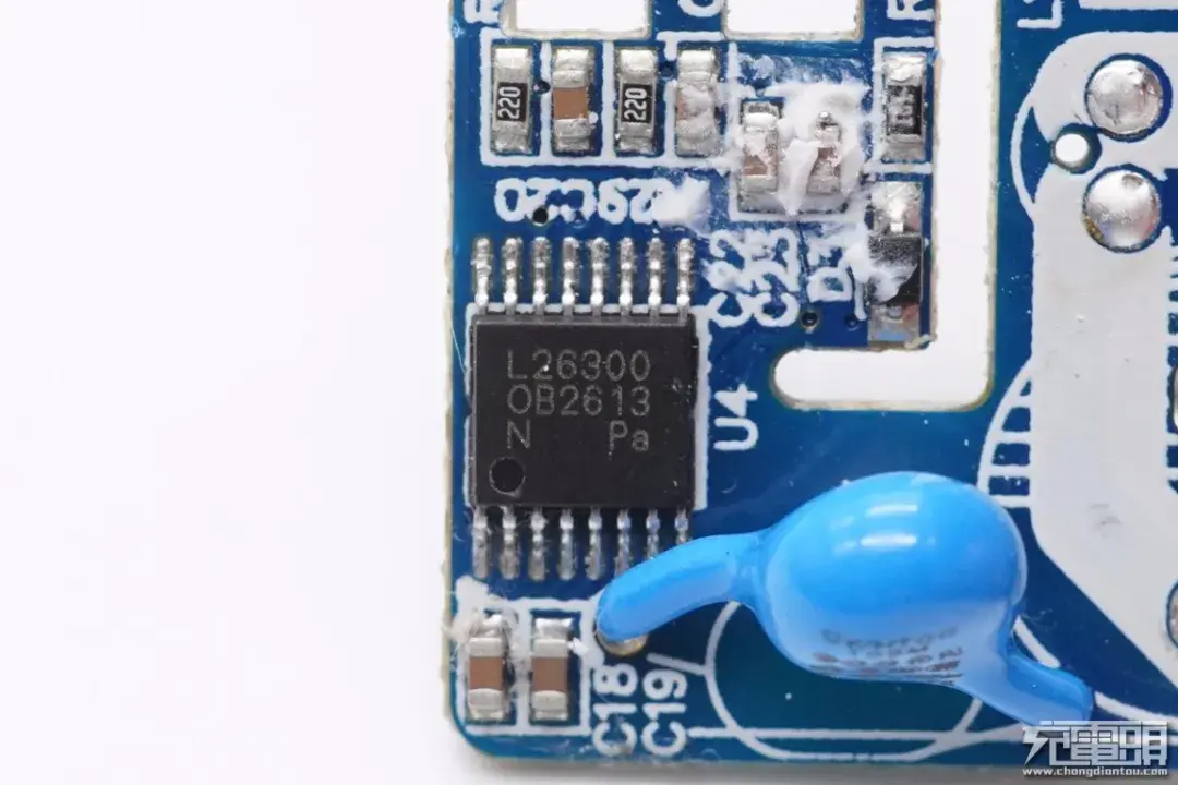

OB昂宝OB2613
协议IC采用昂宝OB2613,用于支持PD协议和输出电压反馈调节。OB2613是昂宝电子开发的一款高精度高集成度的USB PD控制器, 已于2018年11月获得USB-IF的PD3.0+PPS认证,并于2018年12月通过高通QC4+的测试认证。

OB昂宝OB2613
协议IC采用昂宝OB2613,用于支持PD协议和电压调节。OB2613是昂宝电子开发的一款高精度高集成度的USB PD控制器, 已于2018年11月获得USB-IF的PD3.0+PPS认证,并于2018年12月通过高通QC4+的测试认证。

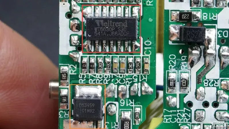

Weltrend伟诠WT6630P
Weltrend伟诠WT6630P是一颗支持PD2.0的快充协议芯片。

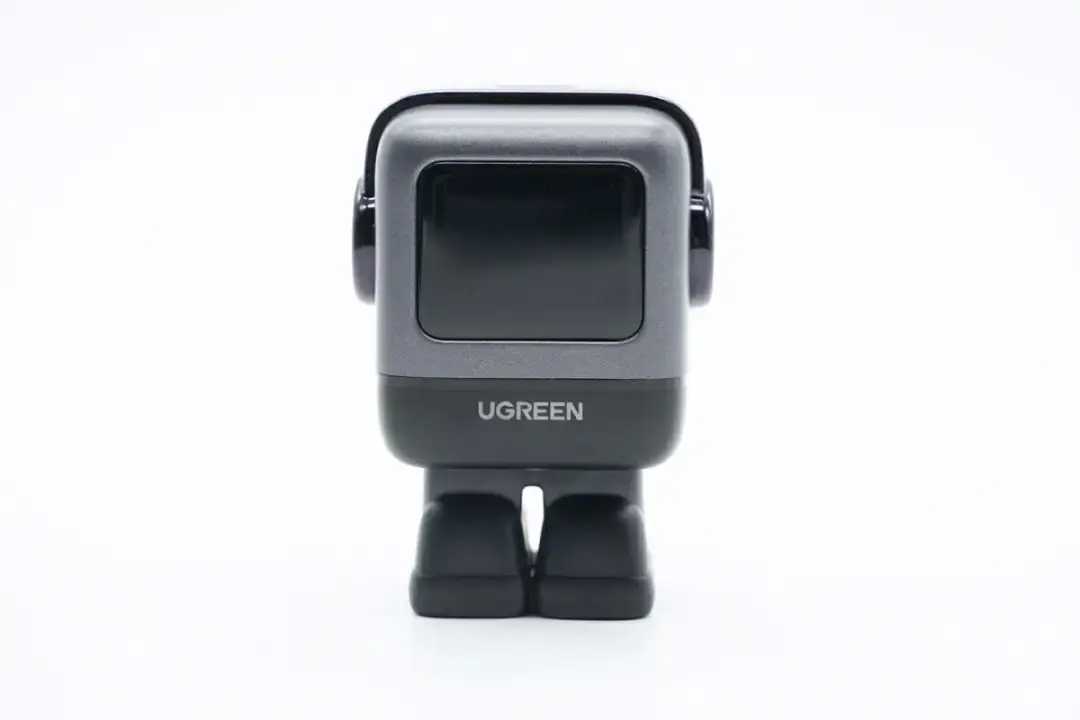

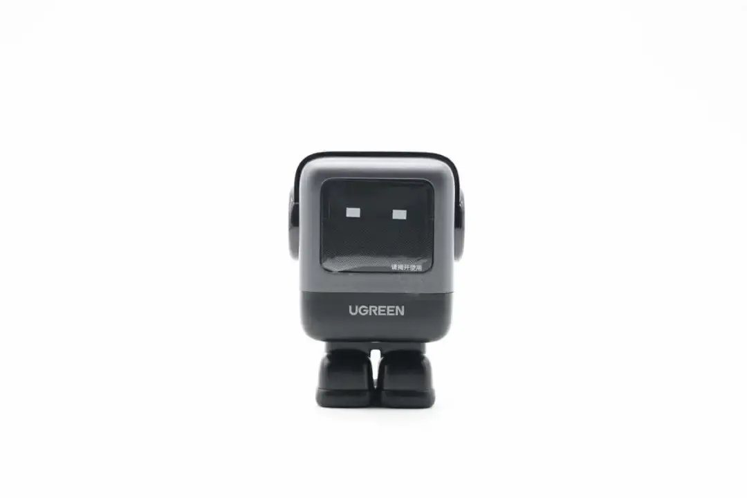

UGREEN绿联Q湃机器人30W氮化镓充电器
绿联这款Q湃机器人氮化镓充电器将表情元素融入到充电器外壳设计中,30W的型号使用两款表情,让用户了解充电器当前的输出状态,时刻了解设备的充电情况。这款充电器为单USB-C接口,具备30W输出功率和20V输出档位,支持为手机和笔记本电脑充电。充电器为固定插脚设计,配有鞋套附件,可作为桌面机器人摆件。

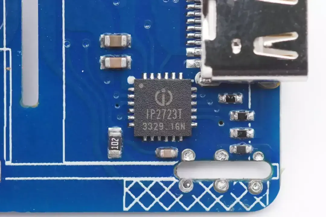

内置协议芯片
INJOINIC英集芯IP2723T
协议芯片采用英集芯IP2723T,该芯片已通过USB IF协会PD3.0 PPS认证,TID:3135,是一款集成多种协议、用于USB输出端口的快充协议IC。

内置协议芯片
协议芯片采用智融科技SW2301H,这是一款高集成的多协议快充解决方案,支持USB-C和USB-A口应用,支持PD、QC、FCP、AFC、SFCP以及PE等主流快充协议,支持光耦反馈和 FB 反馈两种工作模式。

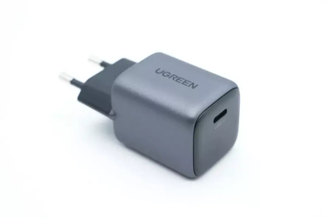

UGREEN绿联欧规30W快充充电器
绿联这款30W充电器采用欧规固定插头,采用银灰色外壳搭配黑色插脚,体积小巧,外观精致。充电器输出具备5V 3A、9V 3A、12V 2.5A、15V 2A、20V 1.5A五组固定电压档位,支持3.3-11V 3A PPS快充,快充支持全面,可以为笔记本电脑充电,同时对苹果和安卓手机的快充兼容性都非常好。
内置协议芯片
协议芯片来自智融,型号SW2301,这是一款高集成度的 Type-C 口/Type-A 口快充协议芯片,支持 PD、QC、FCP、高低压 SCP、AFC、SFCP以及PE等主流快充协议,支持光耦反馈和 FB 反馈两种工作模式。

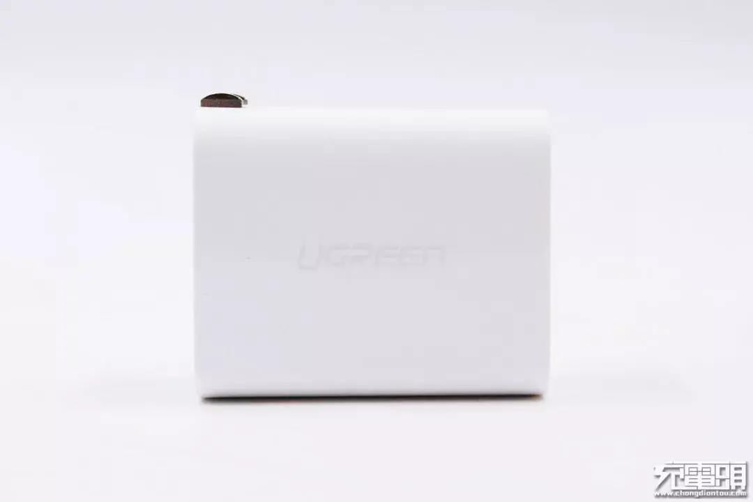

UGREEN绿联30W氮化镓快充充电器
绿联这款30W氮化镓充电器非常小巧便携,采用白色哑光外壳搭配银灰色面板,小巧精致上档次。输出具备5V 3A、9V 3A、12V 2.5A、15V 2A、20V 1.5A五组固定电压档位,同时支持PPS快充,快充支持全面,同时兼顾手机和笔记本电脑充电。

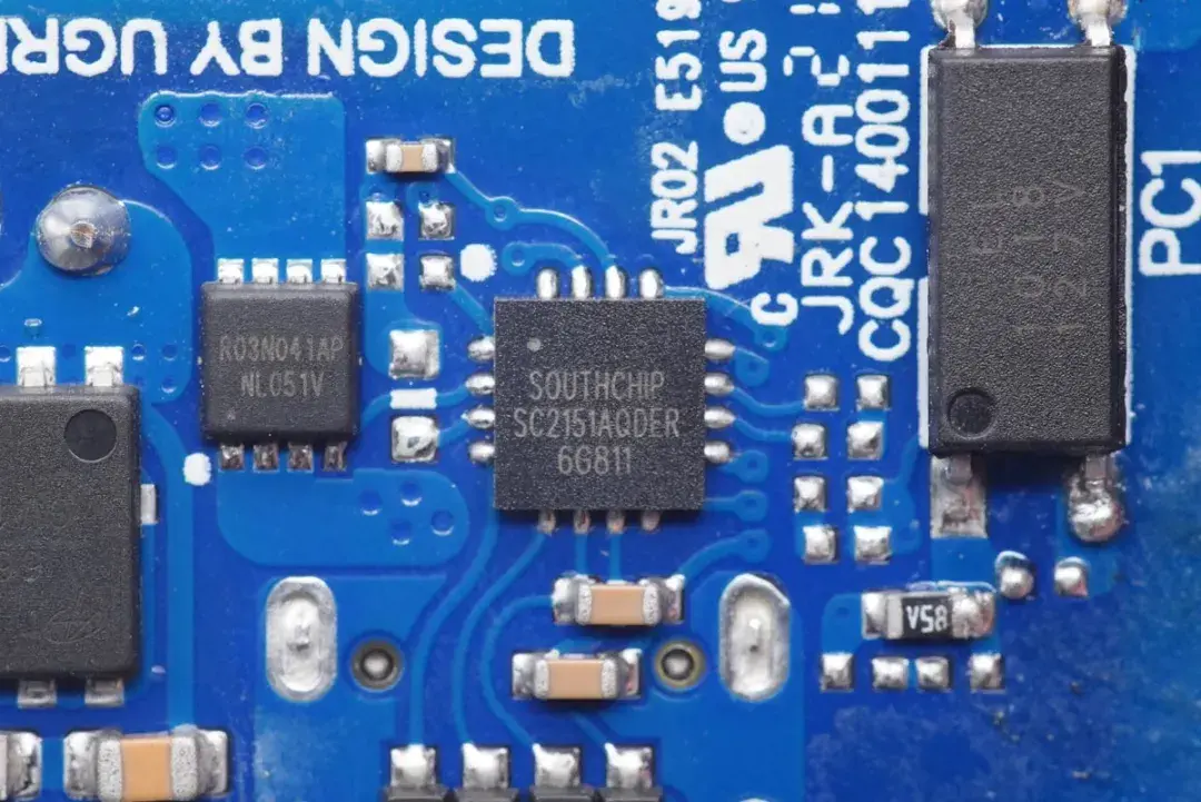

内置协议芯片
SOUTHCHIP南芯科技SC2151A
协议芯片采用南芯科技SC2151A,该芯片已经获得USB-IF PD3.0认证,TID:4869。其采用16-pin QFN 4*4mm封装,是一颗支持PD和DP/DM快充协议的控制器。

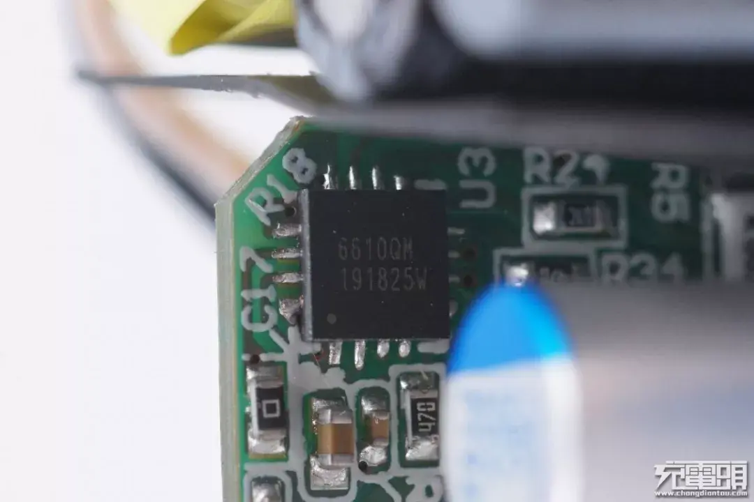

Leadtrend通嘉LD6610
充电器的协议芯片采用的是Leadtrend通嘉科技LD6610,这是一颗高度集成的USB Type-C PD控制器,内部整合了MOSFET控制电路及微控制器,采用嵌入式8位MCU来处理USB PD协议,可支持QC4/4+、QC3.0、QC2.0等快充标准。

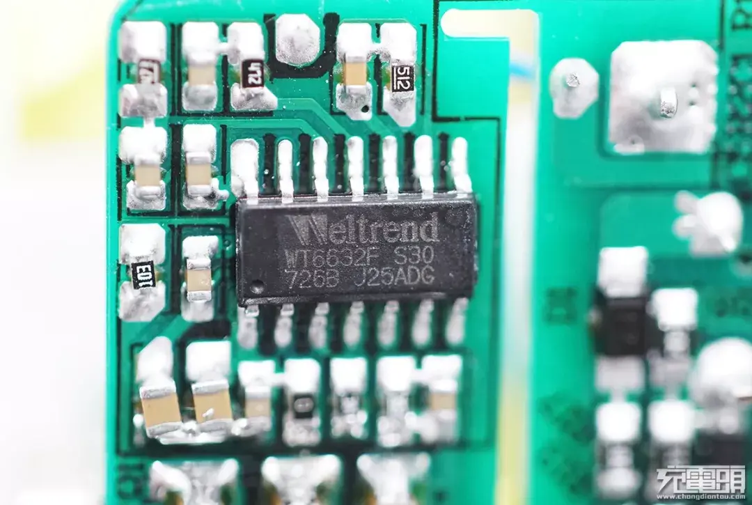

Weltrend伟诠WT6632F
内置的伟诠WT6632F是一种高度集成的USB PD控制器,支持USB PD 3.0规范。

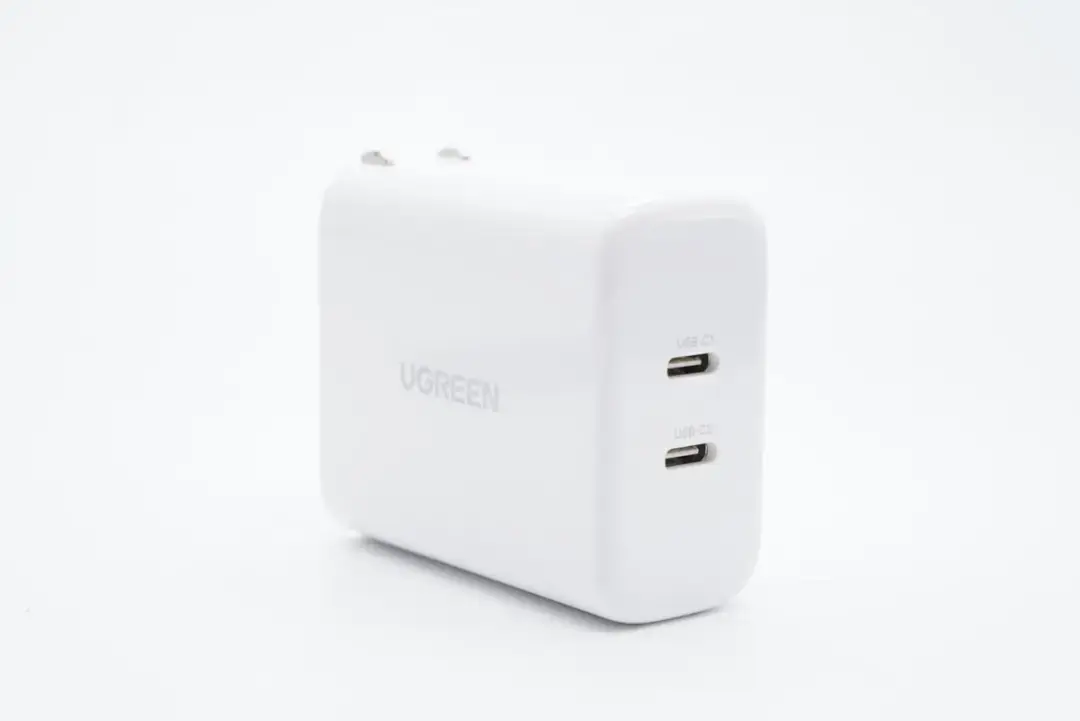

UGREEN绿联40W双USB-C快充充电器
绿联推出的这款双口40W充电器采用折叠插脚设计,体积小巧便于携带。充电器为双路独立设计,单口支持20W输出功率,双口共计40W,能够满足两台手机的同时快充需求。

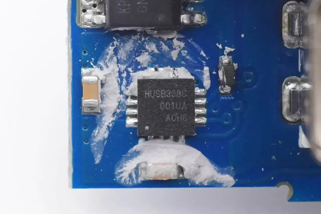

内置协议芯片
Hynetek慧能泰HUSB338C
USB-C协议芯片来自慧能泰,型号HUSB338C,是一颗高性能高集成度的PD控制器,支持USB PD3.0和PPS以及QC等多种快充协议,适用于电源适配器, 车充等应用场合,提供QFN16封装。
1、拆解报告:绿联40W双USB-C快充充电器

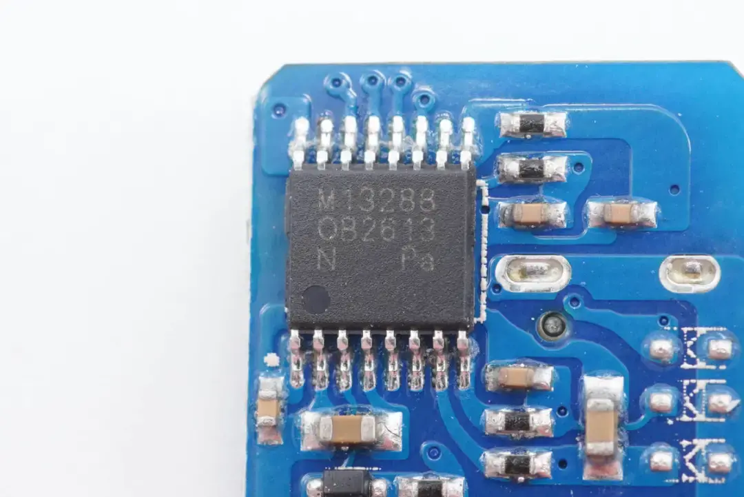

OB昂宝OB2613
两个C口的协议芯片均采用的昂宝OB2613,这是昂宝开发的一款高精度高集成度的USB PD控制器, 通过了PD3.0+PPS认证和高通QC4+的测试认证。

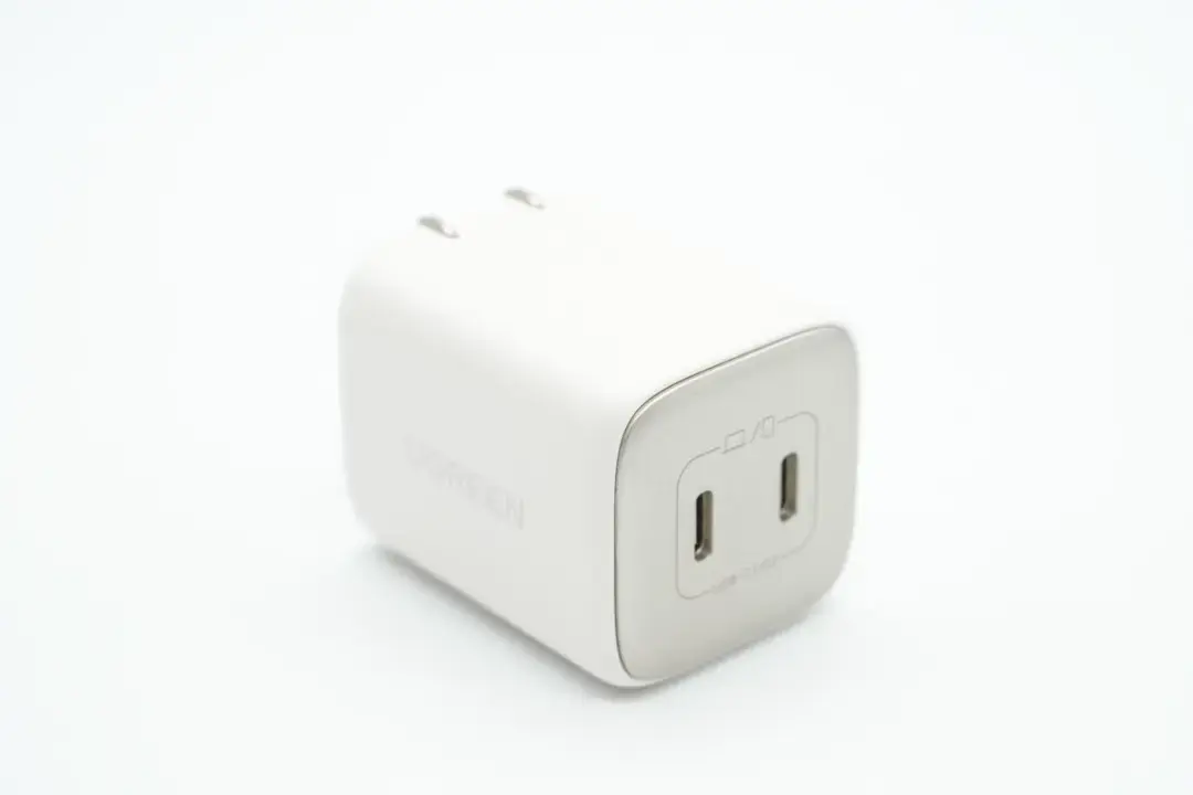

UGREEN绿联45W双C口氮化镓充电器
绿联45W氮化镓充电器小巧便携,配备折叠插脚,收纳及携带都十分方便。充电器具备双USB-C口输出,支持45W功率盲插,支持20V输出可以为笔记本电脑充电,同时支持3.3-11V 4.05A PPS快充,可以为三星手机高速充电,并且对支持大功率PPS快充的安卓手机,也有很好的快充效果。
内置协议芯片
INJOINIC英集芯IP2738
协议芯片采用英集芯IP2738,两个接口输出均由其控制。IP2738是一颗双路协议芯片,支持双口18-140W快充应用,具备独立的反馈控制,具备独立的USB PD控制,相当于两颗IP2736整合到一颗芯片内部,快充规格与IP2736相同。
1、拆解报告:绿联45W双C口氮化镓充电器

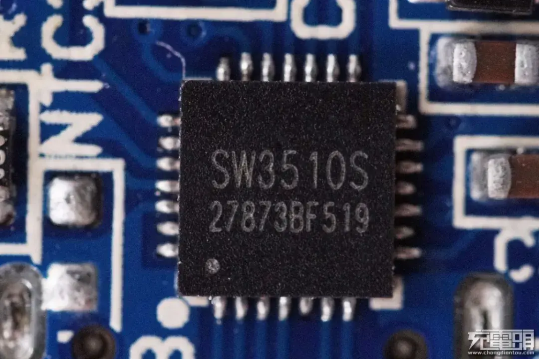

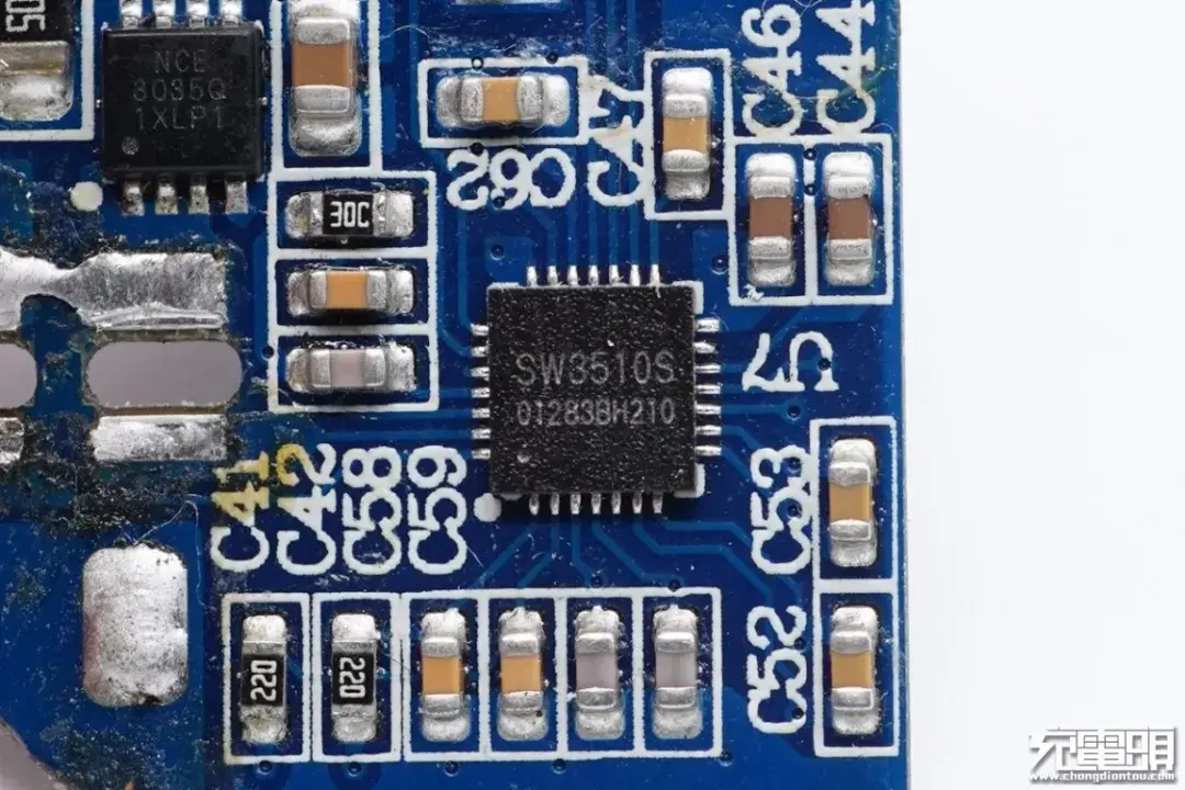

内置协议芯片
ISmartWare智融科技SW3510
内置的智融SW3510是一款高集成度的多快充协议双口充电芯片,支持 A+C口任意口快充输出,支持双口独立限流。
1、拆解一台电商爆款PD快充,48W如何做到2C2A输出?

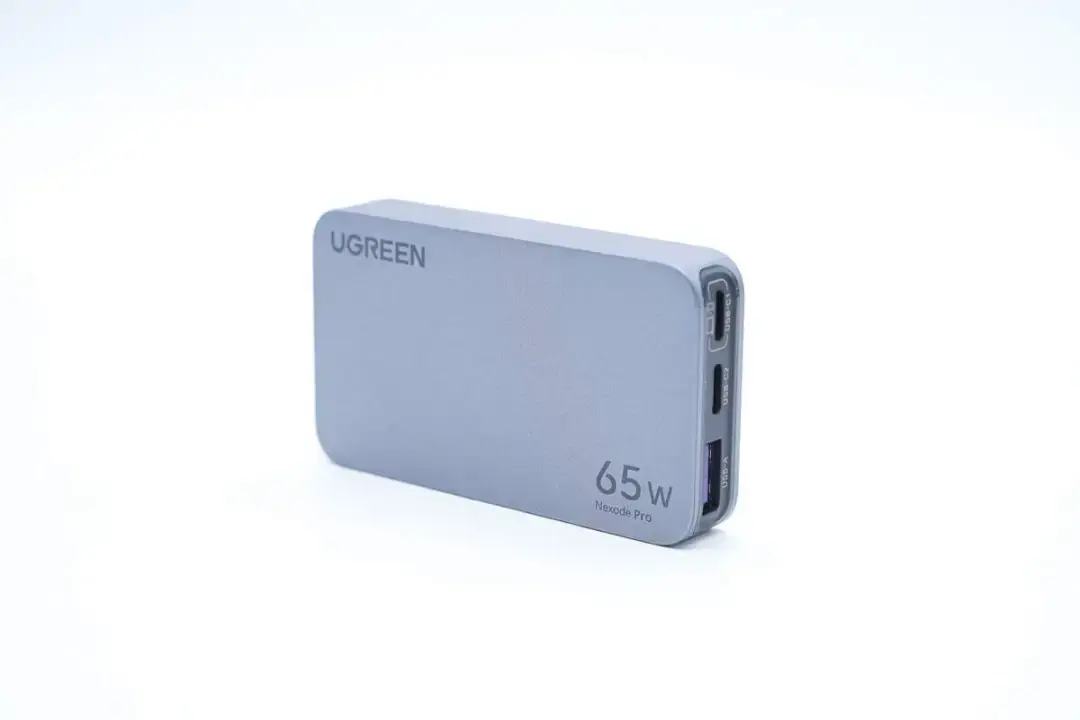

UGREEN绿联65W 2C1A超薄氮化镓充电器
绿联新款三口氮化镓超薄快充充电器延续品牌旗下快充系列相同设计语言,精致商务外观搭配饼干形态造型,不仅小巧便携,整体也十分耐看。

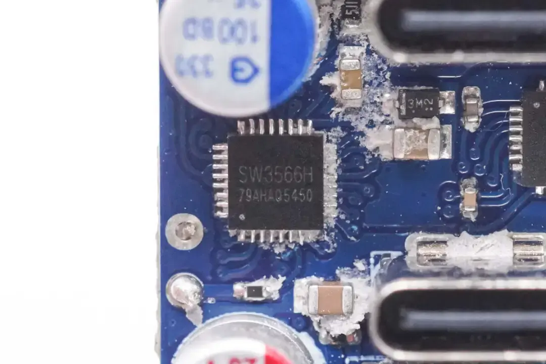

内置协议芯片

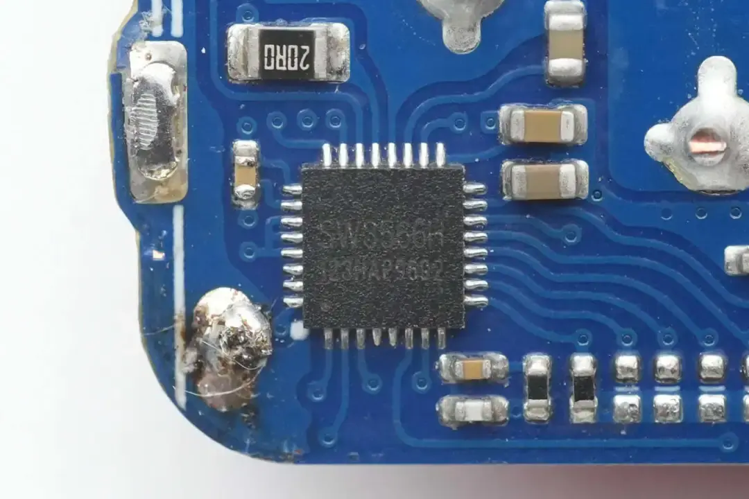

ISmartWare智融SW3566H
充电器USB-C1接口使用智融SW3566H降压控制器,这颗芯片是一款高集成度的多快充协议双口充电SOC芯片,支持USB-C和USB-A接口充电,并支持双口独立限流。

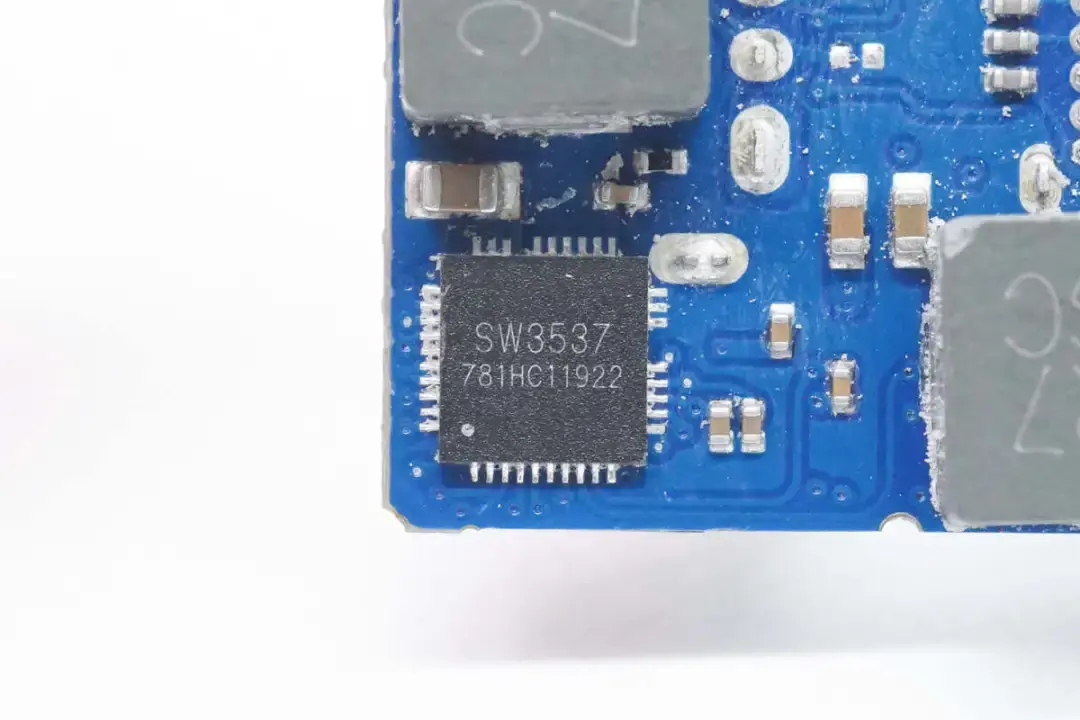

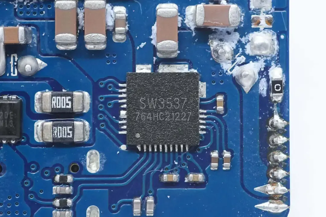

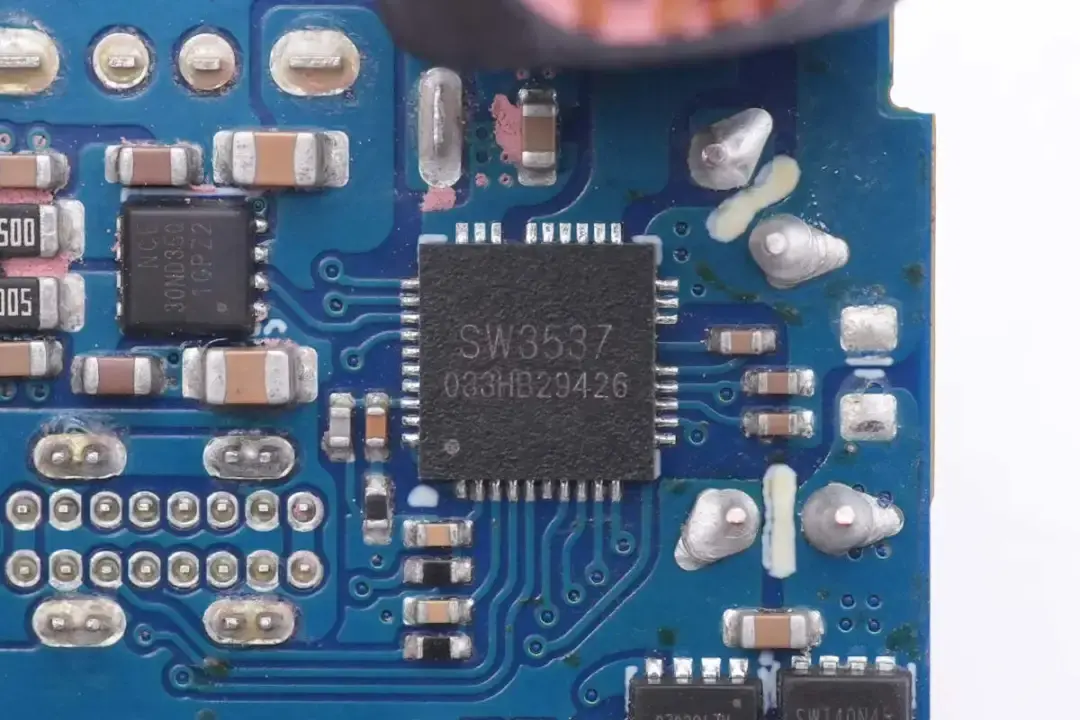

ISmartWare智融科技SW3537
用于USB-C2和USB-A口的降压芯片采用智融科技SW3537,芯片内部集成5A高效率同步整流降压转换器,支持多种主流充电协议。
1、拆解报告:绿联65W 2C1A超薄氮化镓充电器

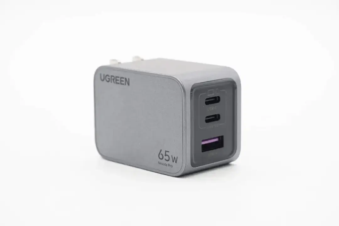

UGREEN绿联65W 2C1A氮化镓充电器
绿联这款65W氮化镓充电器采用切面柱状外观设计,在机身侧面标注65W字样,方便辨认充电器输出功率。充电器配有折叠插脚,便于日常携带与收纳。充电器具备2C1A接口,两个USB-C接口均支持65W快充输出,USB-A口支持22.5W快充。

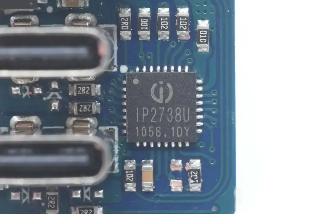

内置协议芯片
INJOINIC英集芯IP2738U
协议芯片采用英集芯IP2738U,这是一颗支持多个USB接口的协议芯片,支持双口18-140W快充应用,具备独立的反馈控制,具备独立的USB PD控制,相当于两颗IP2736整合到一颗芯片内部,快充规格与IP2736相同。
1、拆解报告:绿联65W 2C1A氮化镓充电器

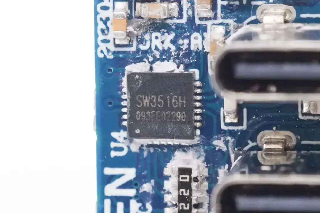

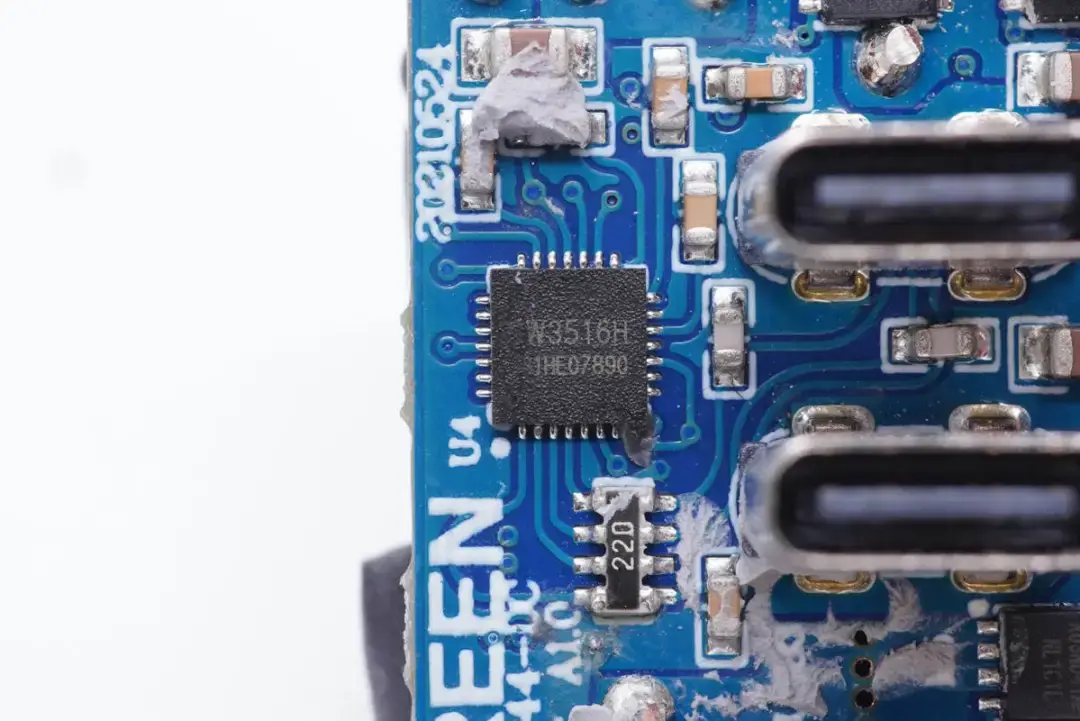

ISmartWare智融SW3516H
两路降压电路主控芯片均采用智融SW3516H,用于进行降压控制和协议识别。智融SW3516H是一款高集成度的多快充协议双口充电芯片,支持A+C口任意口快充输出,支持双口独立限流。

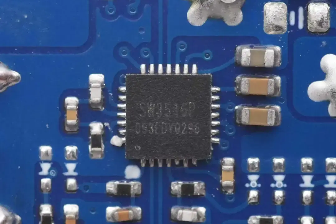

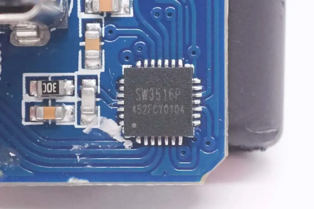

ISmartWare智融SW3516P
用于USB-C1口的降压芯片来自智融科技,型号SW3516P,是一款高集成度的多快充协议双口充电芯片,支持A+C口任意口快充输出,支持双口独立限流,参数和规格均与智融SW3516H相同。

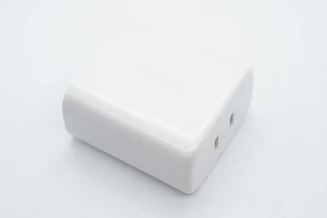

绿联这款65W氮化镓充电器采用清新的白色设计,依旧为长条柱状造型,小巧便携,独特的圆角切面外观设计,使产品别具一格。充电器配备折叠插脚,携带方便,具备2C1A输出接口,支持65W PD快充以及3.3-21V 3A PPS快充,对安卓手机的快充支持很不错。

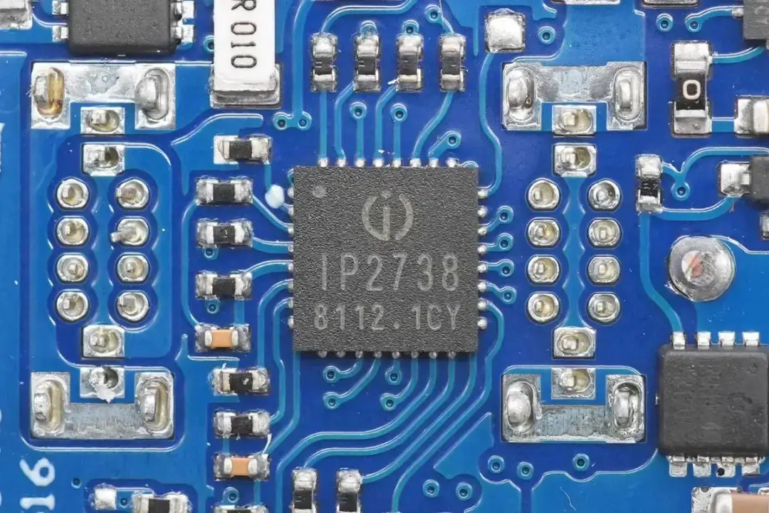

INJOINIC英集芯IP2738
协议芯片采用英集芯IP2738,三个接口输出均由其控制。IP2738是一颗双路协议芯片,支持双口18-140W快充应用,具备独立的反馈控制,具备独立的USB PD控制,相当于两颗IP2736整合到一颗芯片内部,快充规格与IP2736相同。

ISmartWare智融科技SW3516H
降压电路协议芯片采用智融SW3516H,用于进行降压控制和协议识别。智融SW3516H是一款高集成度的多快充协议双口充电芯片,支持A+C口任意口快充输出,支持双口独立限流。
降压电路主控芯片采用智融SW3516H,用于进行降压控制和协议识别。智融SW3516H是一款高集成度的多快充协议双口充电芯片,支持A+C口任意口快充输出,支持双口独立限流。

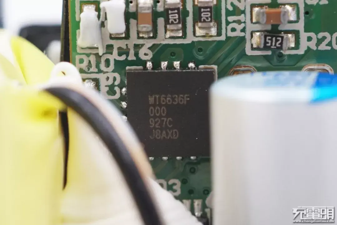

内置协议芯片
Weltrend伟诠WT6636F
USB PD协议芯片采用伟诠的WT6636F,该芯片是一颗通过USB-IF协会USB PD3.0(PPS)认证的协议芯片(TID号:1080018),支持USB PD3.0和PPS。

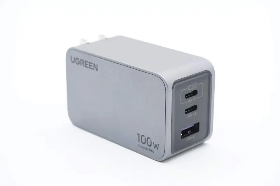

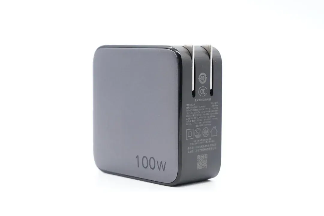

UGREEN绿联100W 2C1A三口氮化镓快充充电器
绿联这款100W氮化镓充电器采用切面柱形外观设计,在机身侧面标注100W字样,方便辨认充电器输出功率。充电器配有折叠插脚,便于日常携带和收纳。充电器具备2C1A接口,USB-C1接口支持100W快充输出,还支持UFCS快充。USB-C2和A口也支持快充输出,并支持功率自动分配。
内置协议芯片

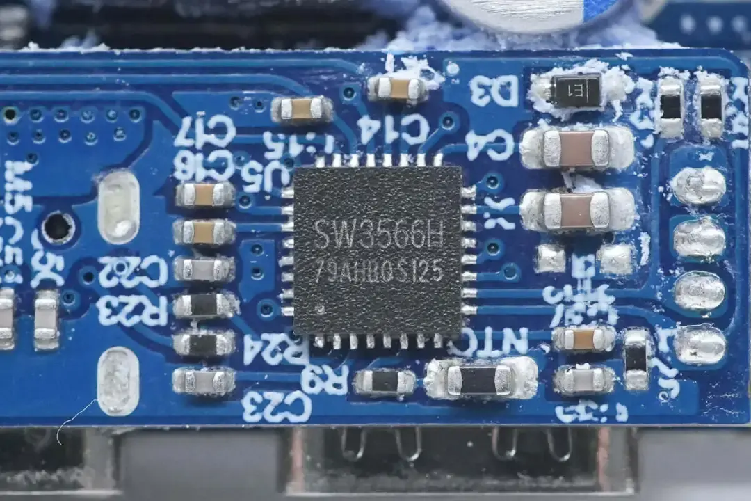

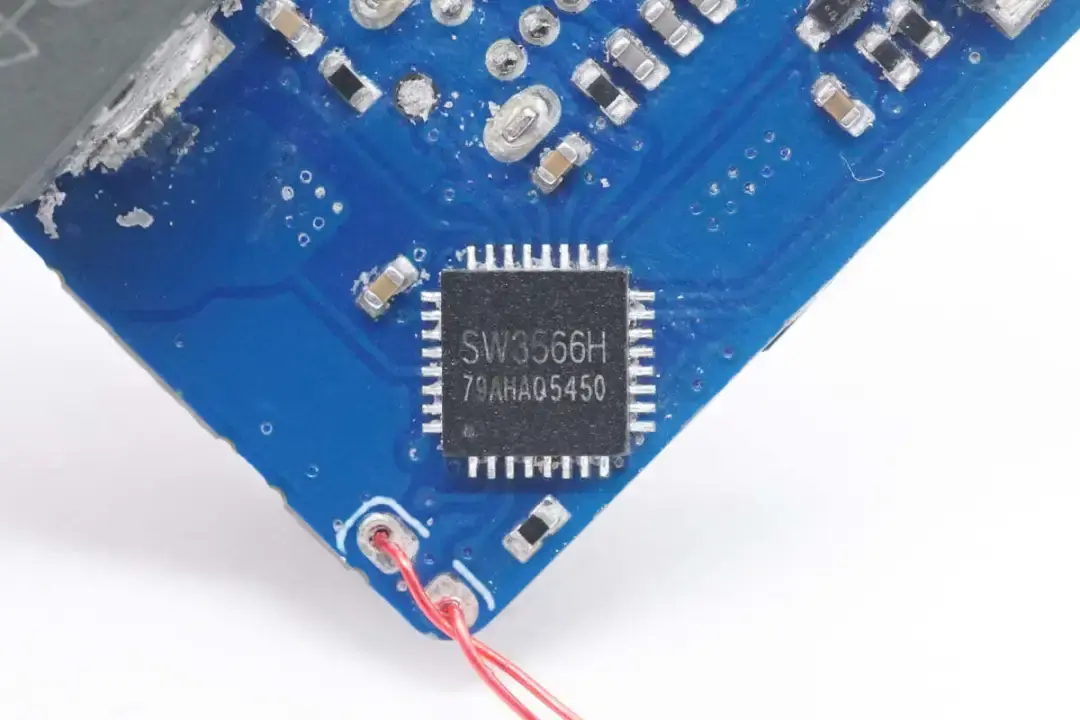

ISmartWare智融科技SW3566H
用于USB-C2和USB-A口的降压芯片采用智融科技SW3537,芯片内部集成5A高效率同步整流降压转换器,支持PPS、PD、QC、AFC、FCP、SCP、PE、SFCP、低压直充等充电协议,支持CC/CV模式,外部仅需少量器件,即可组成完整的高性能多快充协议双口充电解决方案。
1、拆解报告:绿联100W 2C1A三口氮化镓快充充电器

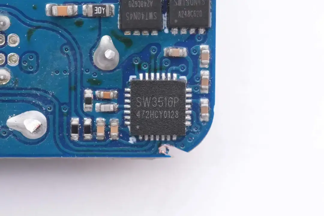

ISmartWare智融科技SW3516P
降压协议IC采用智融SW3516P,这是一款高集成度的多快充协议双口充电芯片,支持A+C口任意口快充输出,支持双口独立限流,参数和规格均与智融SW3516H相同。

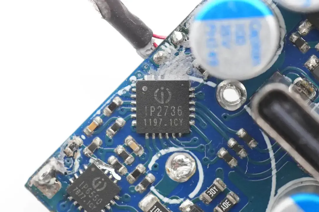

UGREEN绿联140W 2C1A氮化镓充电器
绿联这款氮化镓快充采用折叠插脚设计,便于携带收纳,充电器外壳采用管状装饰,独具特色。充电器支持单口140W输出,双口65W输出,对于两台笔记本需要同时充电来说,非常方便。同时具备USB-A口,对于手机、游戏机、平板、耳机等多类设备都有很好的快充兼容性。
内置协议芯片
INJOINIC英集芯IP2736
USB-C1接口的协议芯片采用英集芯IP2736,这颗协议芯片支持USB PD3.0/3.1协议,支持 28V EPR档位输出,支持E-Marker线缆。
INJOINIC英集芯IP2738
USB-C2和USB-A口的协议芯片采用英集芯IP2738,两个接口输出均由其控制。IP2738是一颗双路协议芯片,支持双口18-140W快充应用,具备独立的反馈控制,具备独立的USB PD控制,相当于两颗IP2736整合到一颗芯片内部,快充规格与IP2736相同。
1、拆解报告:绿联140W 2C1A氮化镓充电器

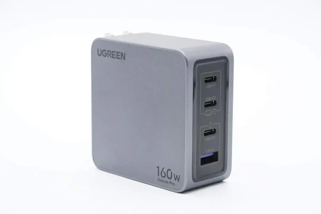

UGREEN绿联160W 3C1A四口氮化镓快充充电器
绿联这款160W氮化镓充电器采用方形外观设计,配有折叠插脚,便于日常携带收纳。充电器具备3C1A接口,USB-C1接口支持140W PD3.1快充和UFCS融合快充,USB-C2接口支持100W快充,USB-C3和USB-A口也支持快充输出,并支持功率自动分配,满足手机和笔记本电脑同时快充需求。
内置协议芯片

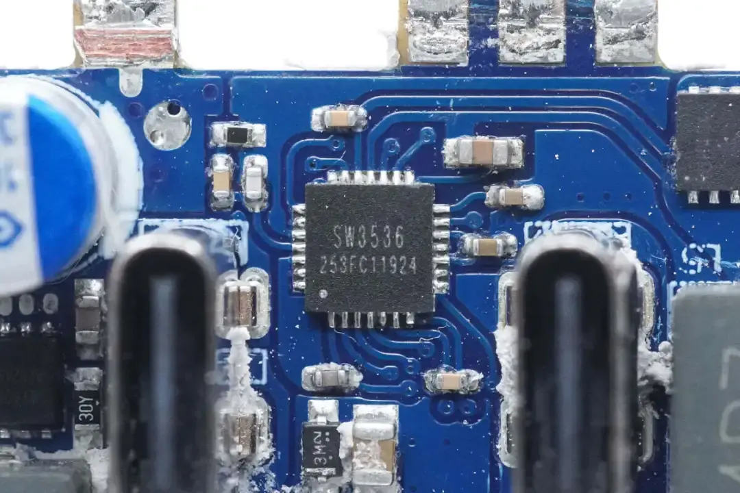

ISmartWare智融科技SW3536
USB-C2接口使用智融SW3536芯片降压输出。SW3536是一款高集成度的多快充协议双口充电芯片,支持USB-A+USB-C双口快充输出,支持双口独立限流。
1、拆解报告:绿联160W 3C1A四口氮化镓快充充电器

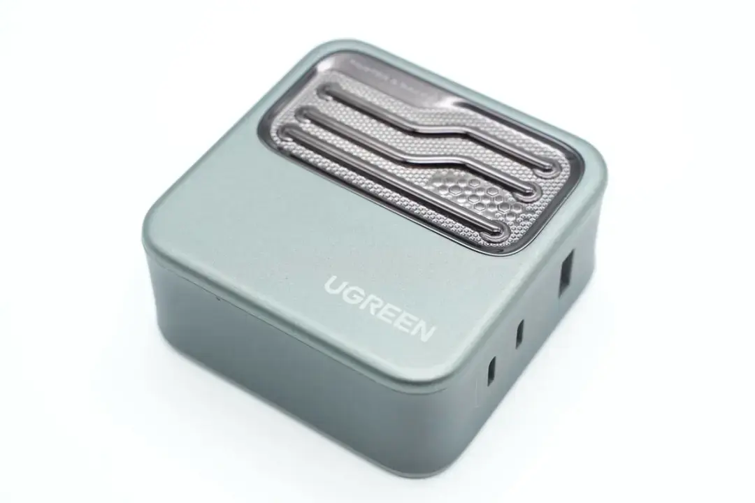

UGREEN绿联300W 4C1A五口PD氮化镓快充充电器
绿联这款300W闪充湃氮化镓桌面充电器采用梅花插头供电,能够满足不同的使用场合。充电器USB-C1接口支持140W PD3.1输出,USB-C2和C3接口支持100W输出,三口同时使用时均支持100W输出,能够满足三台笔记本的同时快充需求。并且五个接口均支持快充输出,且快充协议全面,堪称充电器界的巨无霸。
USBC2和C3接口的降压电路主控芯片均采用智融SW3516P,用于进行降压控制和协议识别。

充电头网通过整理文中数据了解到,在协议芯片厂商占比方面,智融占比最高,可达55%,其次便是英集芯和伟诠,占比分别为18%和10%。而在芯片实际应用方面,应用次数最多的芯片为智融SW3516H,有着4次应用,其次便是智融SW3566H、英集芯IP2378和昂宝OB2613,各自有3次应用。从目前数据来看,绿联工程师更青睐智融的协议芯片。
文中数据来源于充电头网自购拆解数据库,仅供参考。
