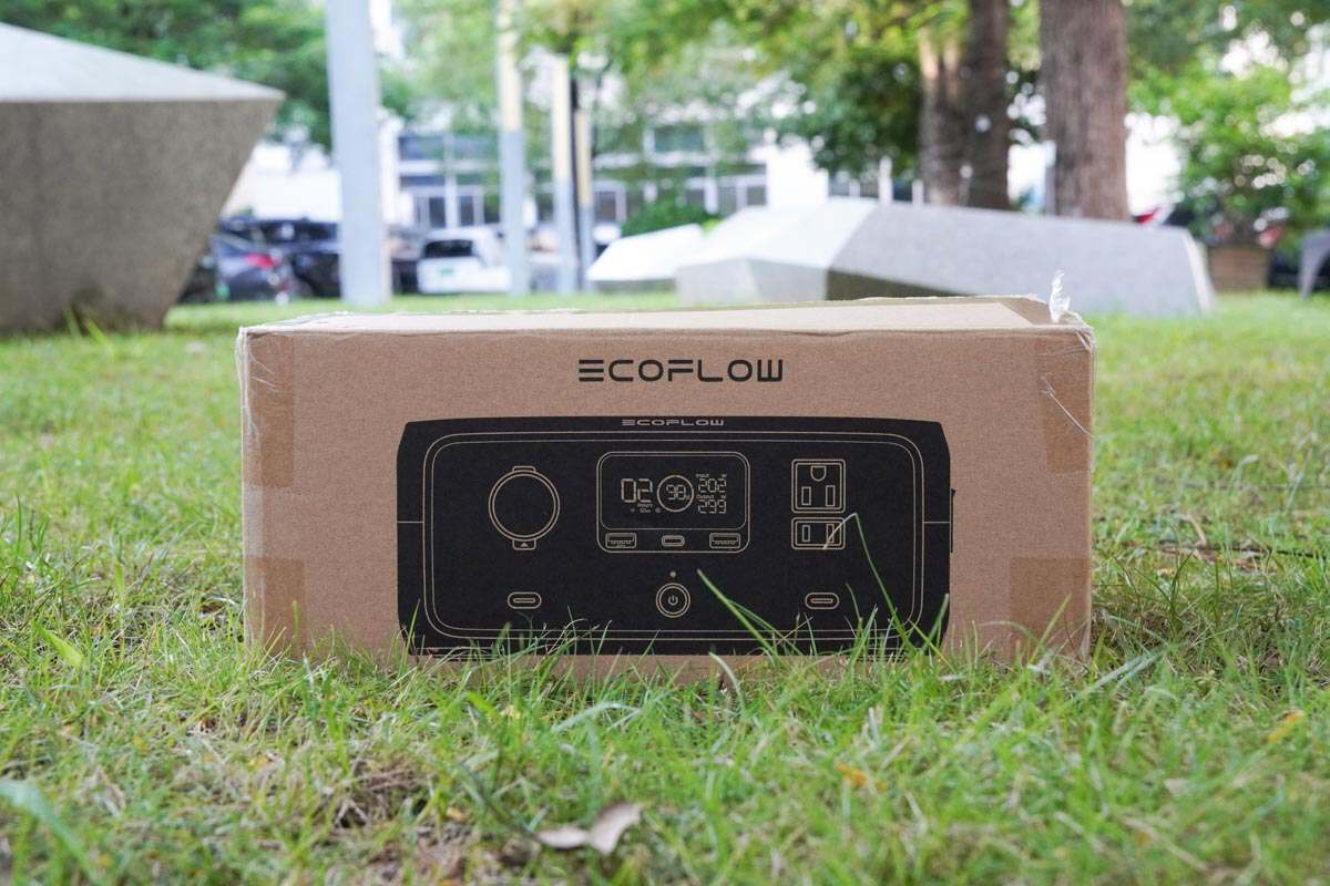

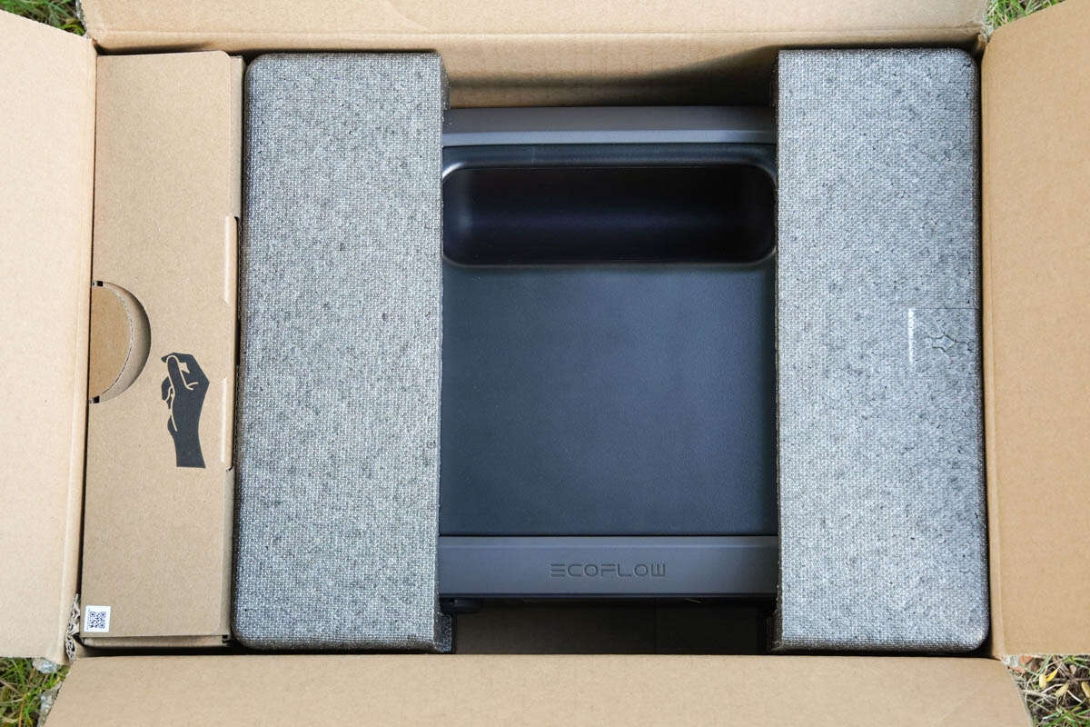

正浩EcoFlow RIVER3 移动储能站采用牛皮纸材质包装,正面印刷产品缩略图,上方为“ECOFLOW”Logo。
打开包装,产品四周均有泡棉包裹保护,一旁为配件盒。
取出包装内所有物品,除产品本身外另附赠AC交流充电线、车充线以及多国语言说明书。

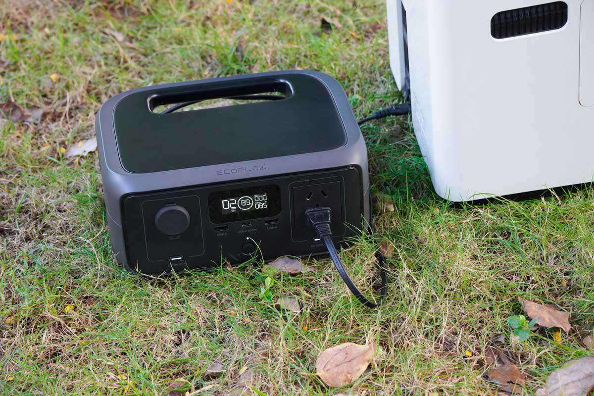

正浩EcoFlow RIVER3 移动储能站黑灰相间搭配,黑色部分为磨砂质感,不易沾染指纹的同时耐脏耐磨,正面配置多种端口以及数显屏等设计。
正浩EcoFlow RIVER3 移动储能站采用一体式防滑提手,符合人体工学设计,单人提起时更省力,成年男子可轻松提起。

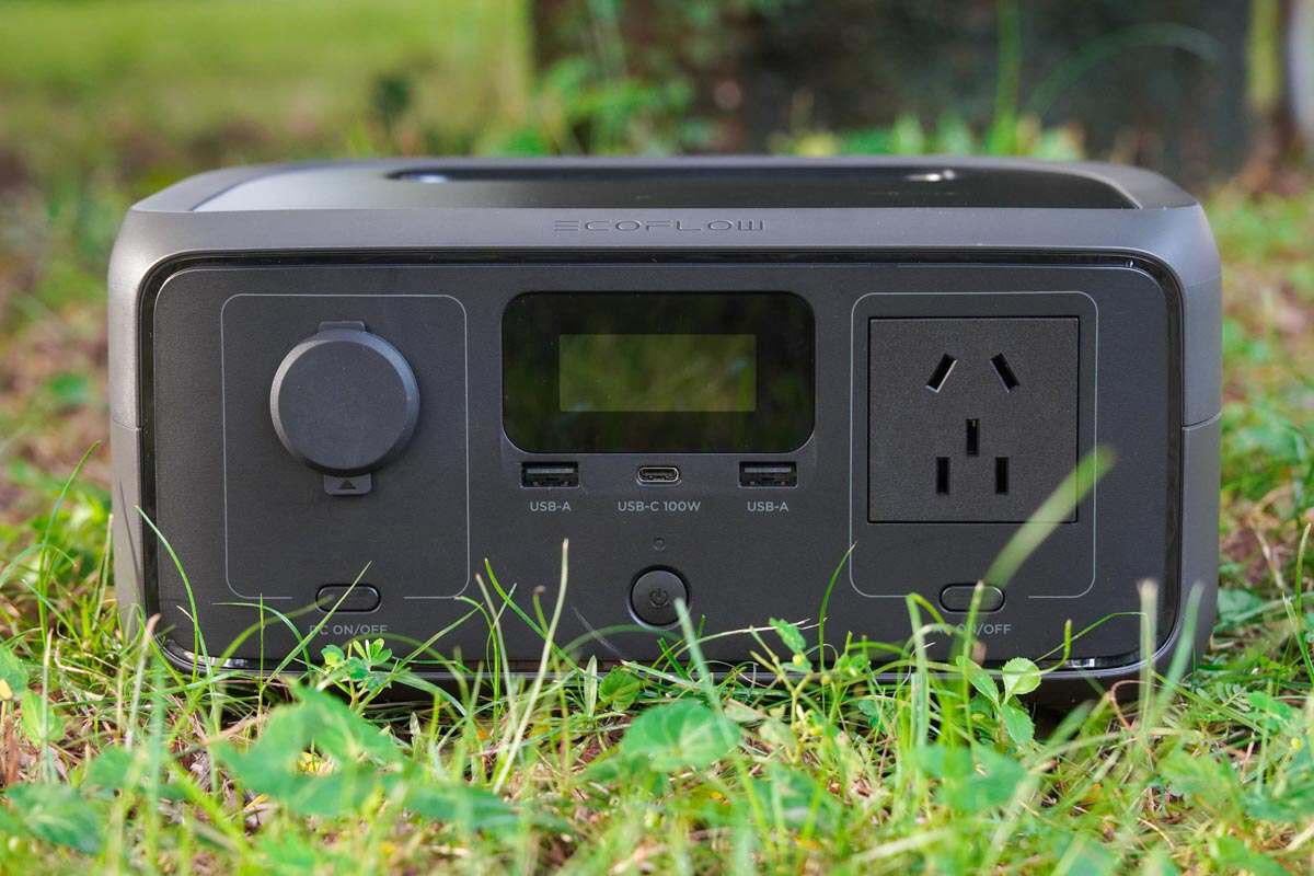

正浩EcoFlow RIVER3 移动储能站正面各种取电端口配置丰富,有车载取电端口、2A1C充电端口以及AC输出端口。
车载取电端口带有防尘防水胶盖,下方有独立开/关按键。
中间上方为数显屏,可显示充放电剩余时间、剩余电量以及实时充放电功率,下方带有2A1C充电端口,其中USB-C端口支持100W输出功率,同时下方为电源指示灯以及整机开/关电源按键。
最右侧为AC交流输出端口,下方同样带有独立开/关按键,并有LED指示灯,支持最高300W输出功率,通过正浩升维驱动技术最高可驱动600W电器。

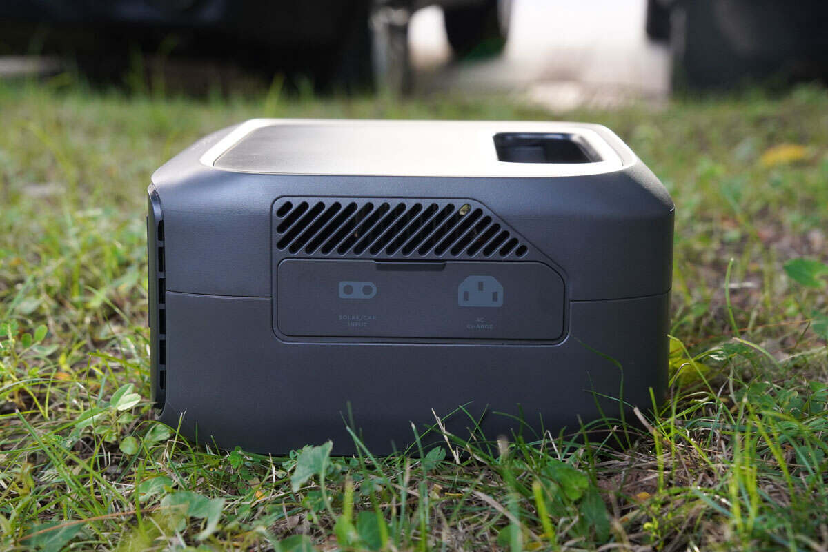

正浩EcoFlow RIVER3 移动储能站侧面带有散热格栅,内部带有主动散热风扇。
另一侧同样有散热格栅,下方为充电端口,带有防尘防水盖板。
打开盖板,内部有AC交流输入端口以及XT60端口可拓展太阳能板。

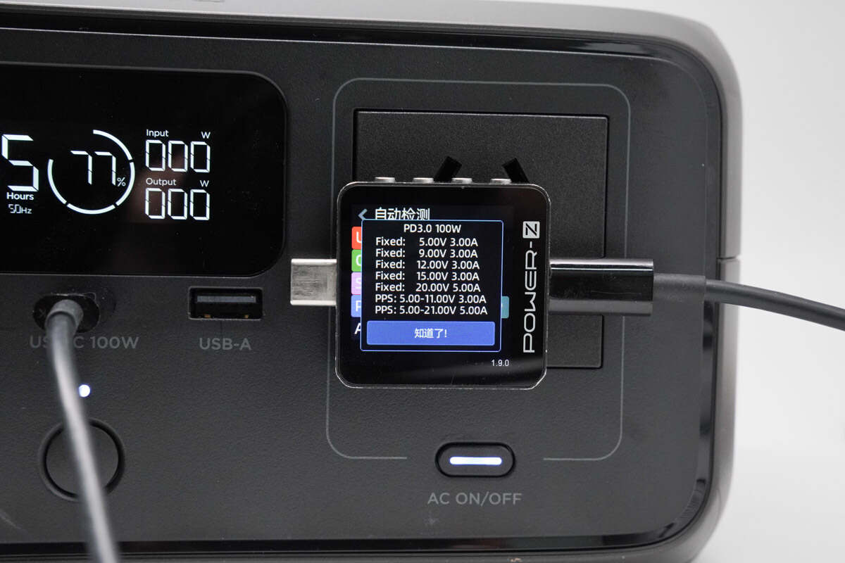

使用POWER-Z KM003C读取 USB-C 接口的快充协议,实测可得接口支持 UFCS、QC3.0、FCP、SCP、AFC、PD3.0、PPS、QC5、DCP 以及 Apple 2.4A 等充电协议,有着很好的设备兼容性。
PDO报文方面,Type-C口具备 5V/3A、9V/3A、12V/3A、15V/3A 和 20V/5A 五组固定电压档位,以及 5-11V/3A、5-21V/5A两组 PPS 电压档位。

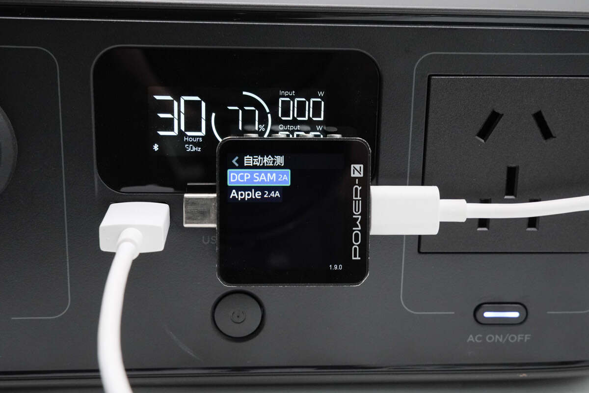

使用POWER-Z KM003C 读取 USB-A 接口充电协议,实测可得接口支持 DCP SAM 2A以及Apple 2.4A充电协议。

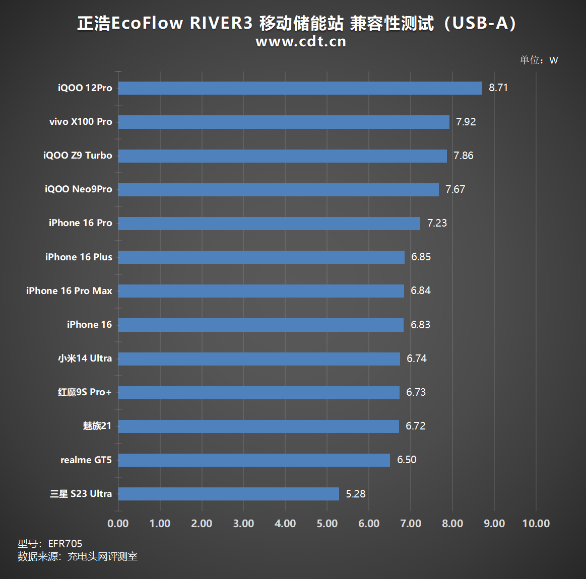

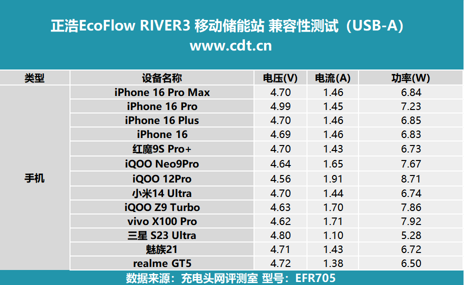

USB-A
将 iPhone16 Plus 接入USB-A端口,使用 POWER-Z KM003C 测试仪读取功率为 4.77V 1.46A 6.95W。
将数据汇总成表格,可以看到测试中的机型均握手5V电压档位。
绘制出柱状图,可以看到,充电功率最高的是 iQOO 12Pro ,功率为 8.71W,其余机型均在8W内。

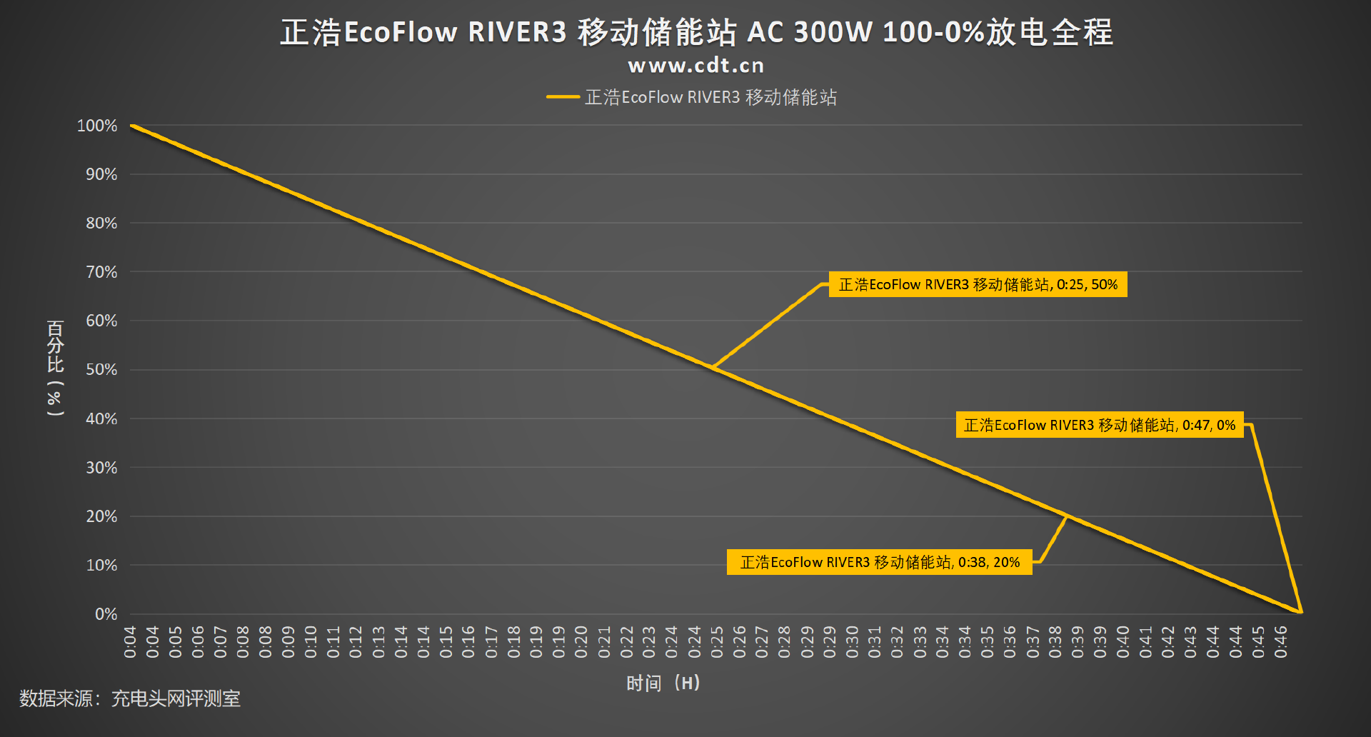

AC 300W 输出全程
将户外电源的AC模块进行负载测试,以300W的功率持续输出,直至电量耗尽,并接通BEICH CH2806数字功率计记录数据,测试结果如下。
将数据绘制成折线图,可以看出户外电源300W持续输出25分钟电量剩余50%,38分钟剩余电量20%,47分钟电量耗尽。

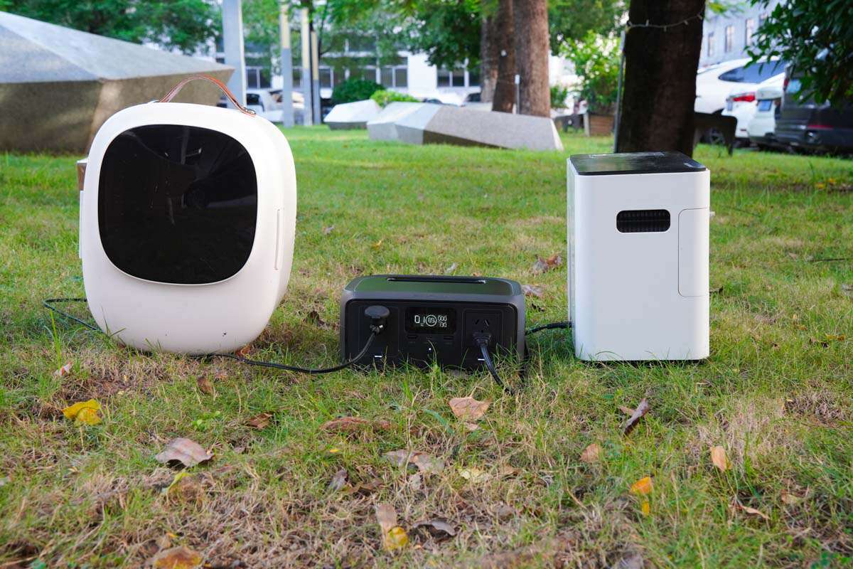

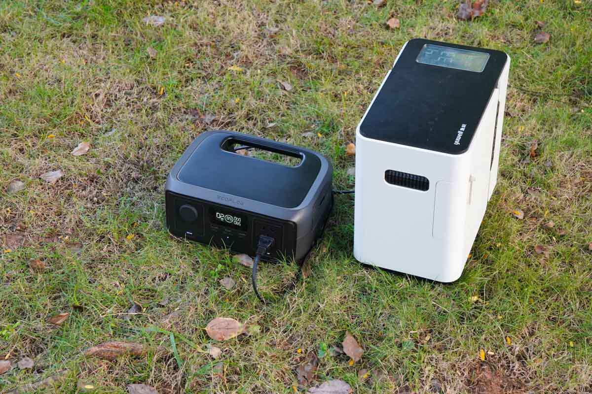

对于夏季户外露营,能来上一罐冰镇饮料也是一种享受,即使在户外,正浩EcoFlow RIVER3 移动储能站也能满足小冰箱用电需求。
通过DC端口取电,数显屏显示当前放电功率为46W。
同时,在空气稀薄的高原地带或者应急救援过程中,缺氧会严重危及生命,氧气瓶或者供氧机也是户外必备物品。
通过AC交流端口取电,数显屏显示放电功率为 85W。
将小冰箱以及制氧机同时接入户外电源,数显屏显示当前放电功率为 130W。
即使一家人出门游玩,数码设备充电也不用排队,可同时为1台笔记本、2台其他智能设备充电。
