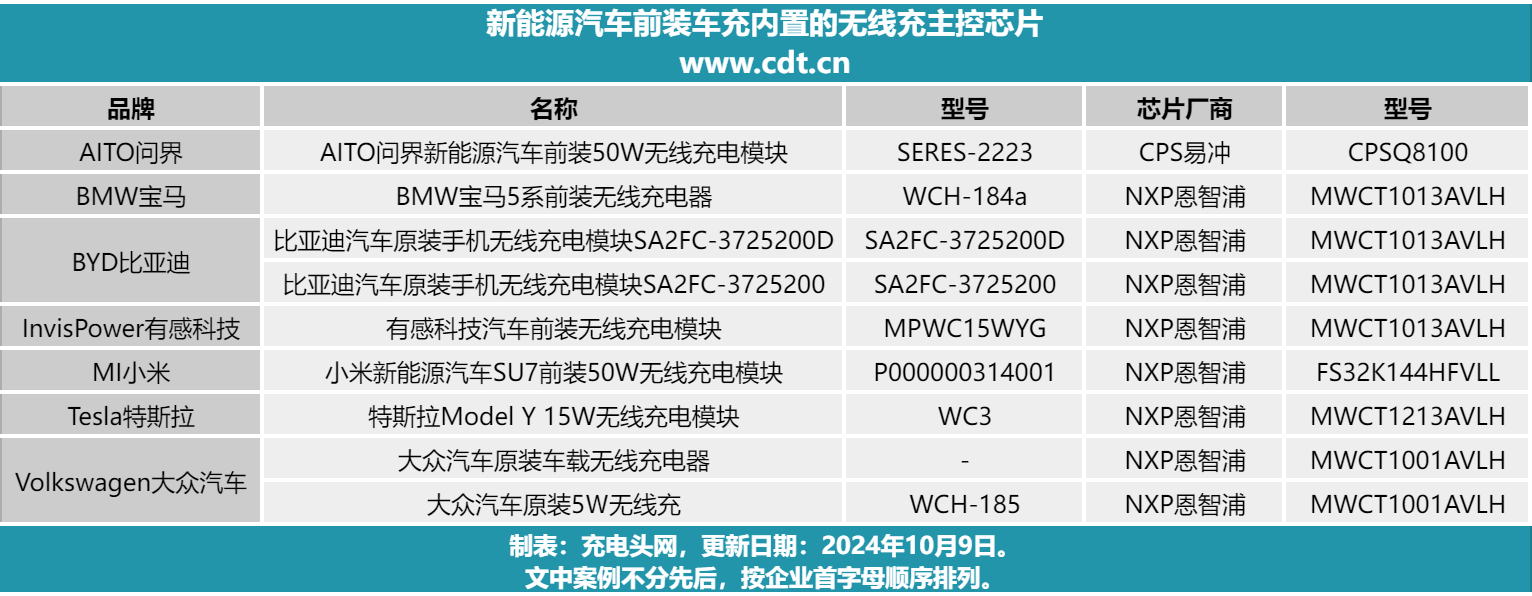

文中出现的无线充主控芯片如上表所示。

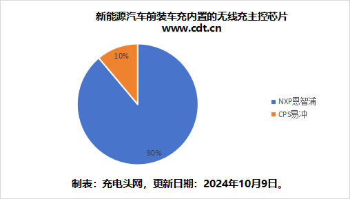

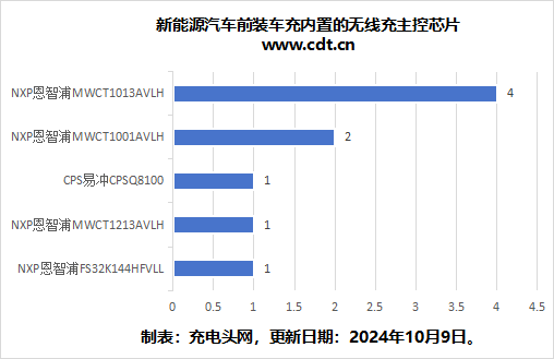

将文中无线充主控芯片厂商占比绘制成饼图,发现恩智浦占比最高。
将文中无线充主控实际应用次数绘制成条形图,发现应用较多的两款芯片均来自恩智浦。

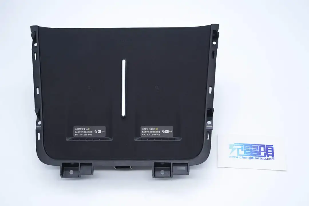

AITO问界新能源汽车前装50W无线充电模块
这款无线充电模块具备两个充电位置,并支持50W无线快充。在无线充电模块内部还设有散热风扇,对应无线充电位置吹出气流,带走大功率无线充电产生的热量,提升用户的使用体验。

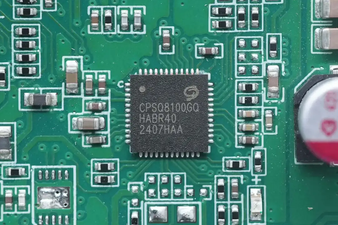

CPS易冲CPSQ8100
无线充电主控芯片来自易冲,型号CPSQ8100,是一颗高效率高集成度的无线充电发射芯片,支持50W私有协议无线充电。芯片内部集成32位MCU内核,集成全桥驱动电路,Q值检测电路和调制解调电路,外围元件精简。

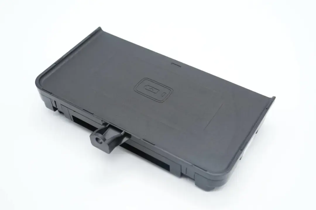

BMW宝马5系前装无线充电器
宝马这款前装无线充采用黑色外壳设计,与车内设计搭配,并配有充电指示灯,更方便了解充电状态。无线充电器支持5W输出,满足手机和车钥匙充电。

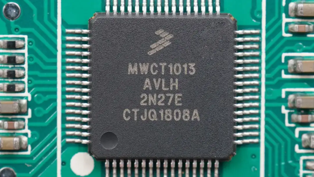

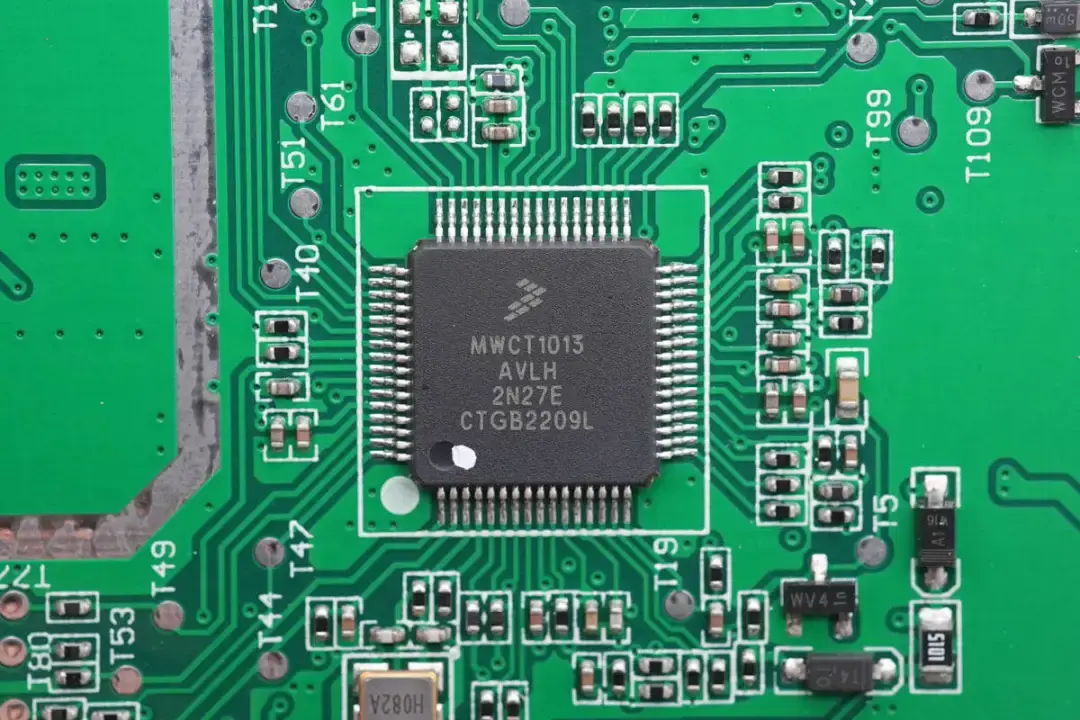

NXP恩智浦MWCT1013AVLH
无线充电主控采用NXP恩智浦MWCT1013AVLH,是一款汽车级的多线圈无线充电发射控制器,支持15W单线圈和多线圈应用。芯片内部集成数字解调,固定工作频率,并支持抖频技术降低干扰。芯片内部集成同步升降压控制和功率全桥控制,通过外置的驱动器进行开关管驱动。

NXP恩智浦MWCT1013AVLH

NXP恩智浦MWCT1013AVLH

NXP恩智浦MWCT1013AVLH

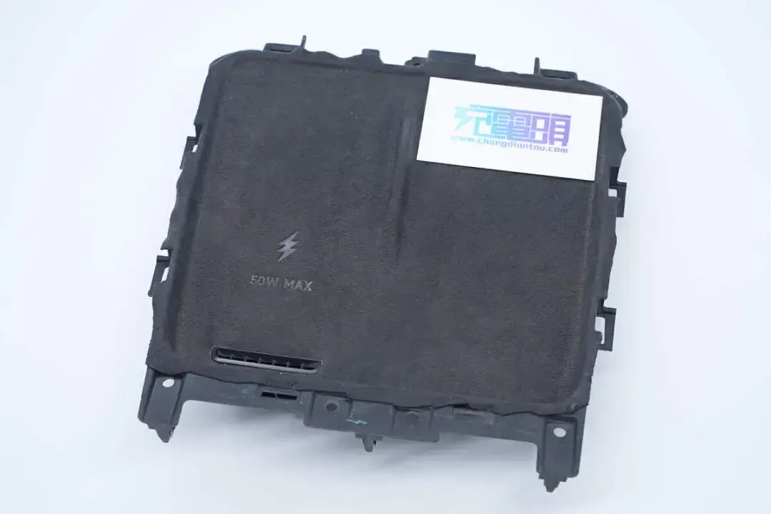

小米新能源汽车SU7前装50W无线充电模块
这款前装无线充电模块采用植绒面板,起到防滑作用。无线充电模块支持小米系手机50W无线充电,能够充分利用行车碎片化时间为手机无线充电。无线充电模块与内饰成为整体,更加美观。

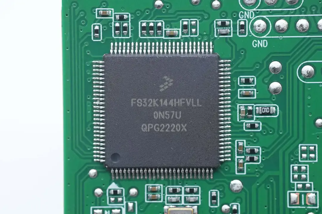

内置无线充主控芯片
NXP恩智浦FS32K144HFVLL
无线充电主控来自NXP恩智浦,型号FS32K144HFVLL,为S32K144系列汽车通用微处理器,芯片内置ARM Cortex-M4F核心,主频为80MHz,内置512KB FLASH和64KB SRAM,具备CAN FD接口,支持-40~105℃工作温度,采用LQFP100封装。
1、拆解报告:小米新能源汽车SU7前装50W无线充电模块

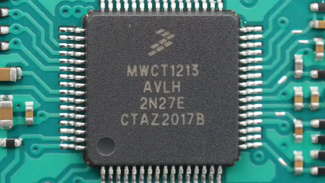

NXP恩智浦MWCT1213AVLH
无线充电主控芯片采用NXP恩智浦MWCT1213AVLH,符合最新版本WPC Qi V1.2.4标准,支持5-24V宽范围电压输入,支持双向通信,最大输出功率15W。

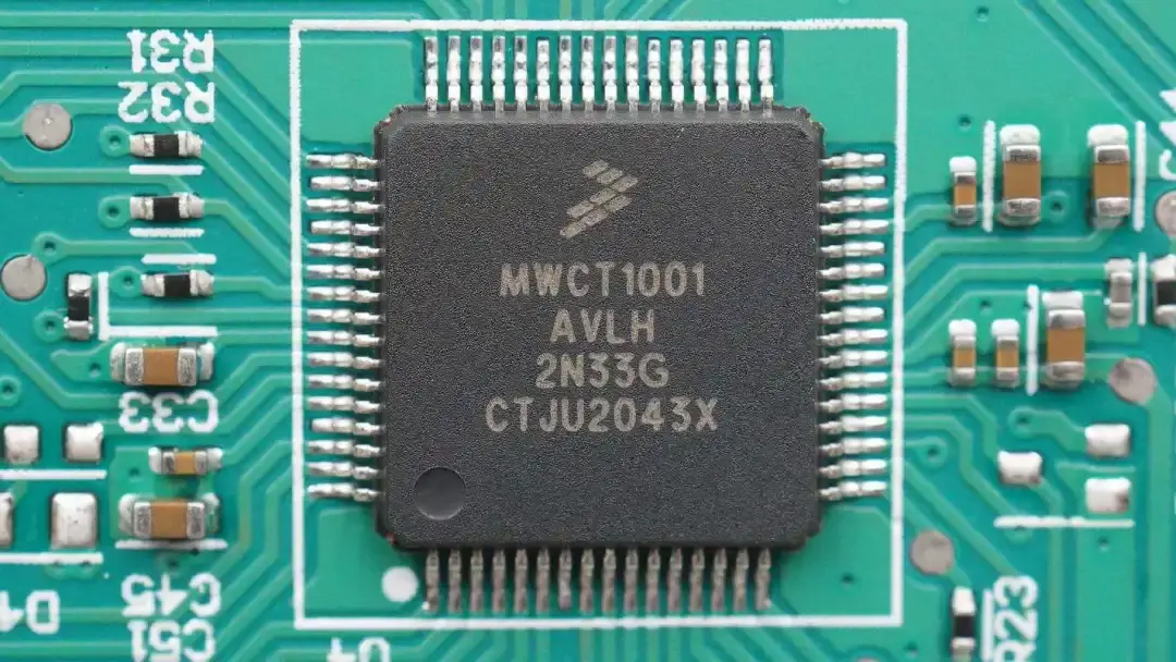

内置无线充主控芯片

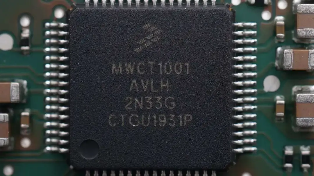

NXP恩智浦MWCT1001AVLH
无线充电主控来自NXP恩智浦,型号为MWCT1001AVLH,是一颗汽车级5W功率的多线圈无线充电发射控制器。内置256KB Flash存储器和32KB SRAM内存,支持三线圈应用。
1、拆解报告:大众汽车原装车载无线充电器

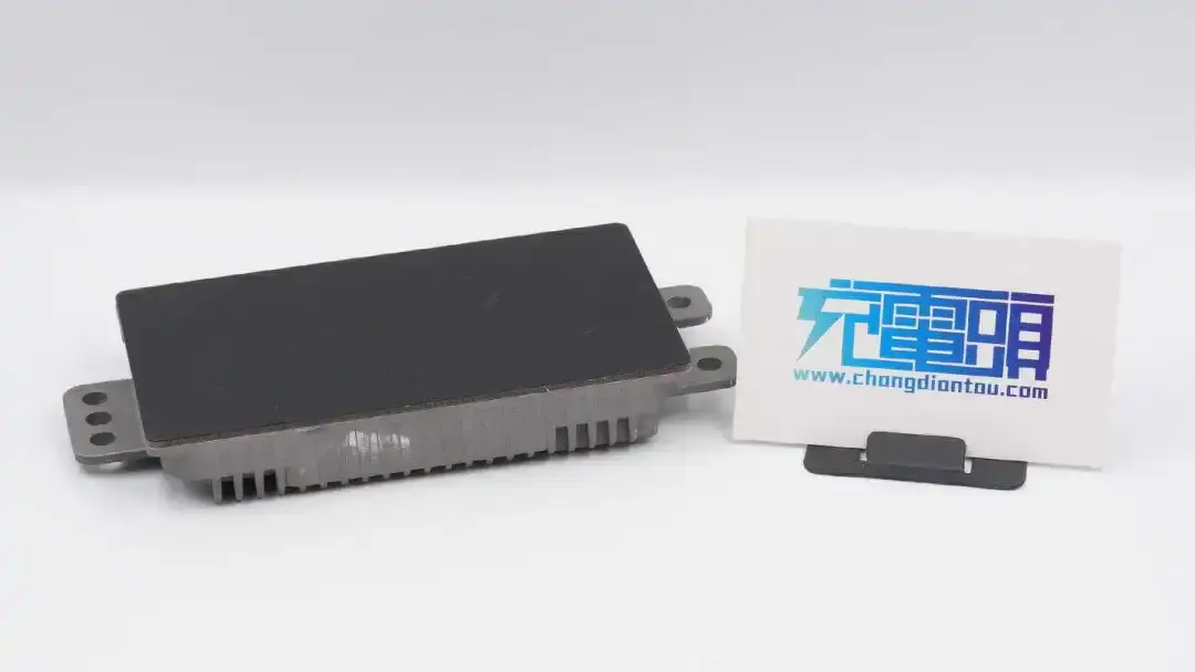

大众汽车原装5W无线充
充电头网拆解了解到,大众这个无线充模块采用多层结构设计,配有铝合金散热铁块、散热板,双重屏蔽罩以及防磁屏蔽板,WPC-A13排列线圈。
内置无线充主控芯片
NXP恩智浦MWCT1001AVLH
内置恩智浦MWCT1001AVLH 汽车无线充电主控芯片。支持5W输出功率,支持多线圈应用。
1、德国制造,molex代工,大众汽车原装5W无线充拆解
充电头网通过整理文中前装车充数据了解到,在无线充主控芯片整体占比方面,恩智浦占比最高,可达90%,易冲占比为10%。而在芯片实际应用次数方面,恩智浦MWCT1013AVLH和MWCT1001AVLH应用次数最多,分别有4次和2次应用,而易冲的车规级CPSQ8100主控芯片获问界前装无线充采用,其余两款恩智浦芯片同样只有一次应用。
