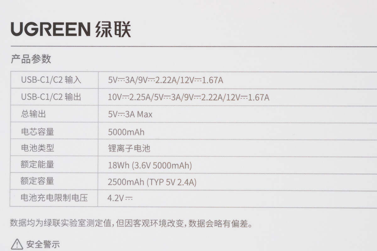

产品参数。
USBC1/C2输入:5V3A、9V2.22A、12V1.67A;
USBC1/C2输出:10V2.25A、5V3A、9V2.22A、12V1.67A;
总输出:5V3A Max;
电芯容量:5000mAh;
电池类型:锂离子电池;
额定能量:18Wh(3.6V 5000mAh);
电池充电限制电压:4.2V。

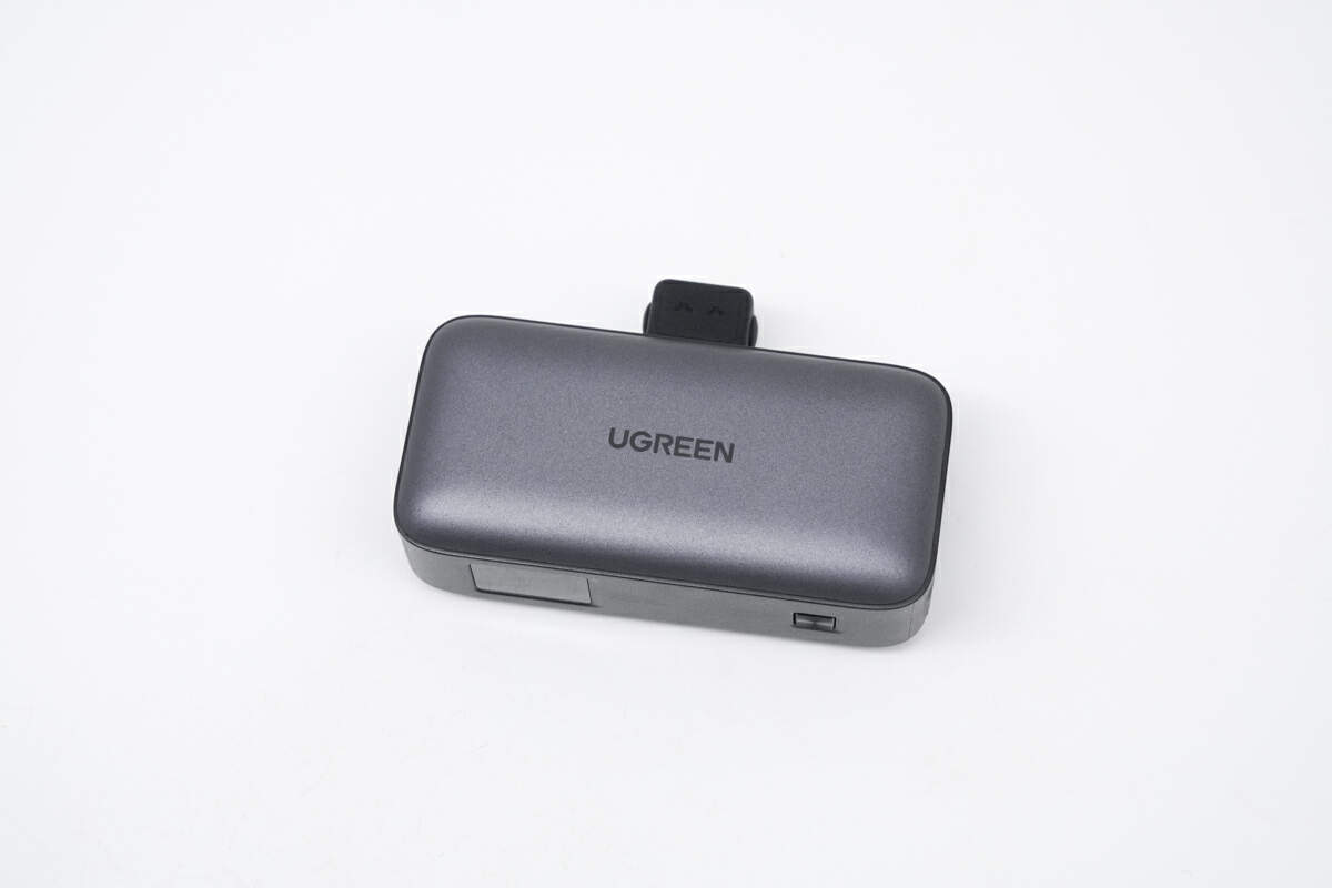

绿联5000mAh USB-C直充快充移动电源为深空灰配色,外壳采用防火PC+ABS材料制作,正面仅印有“UGREEN”Logo,简约耐看。

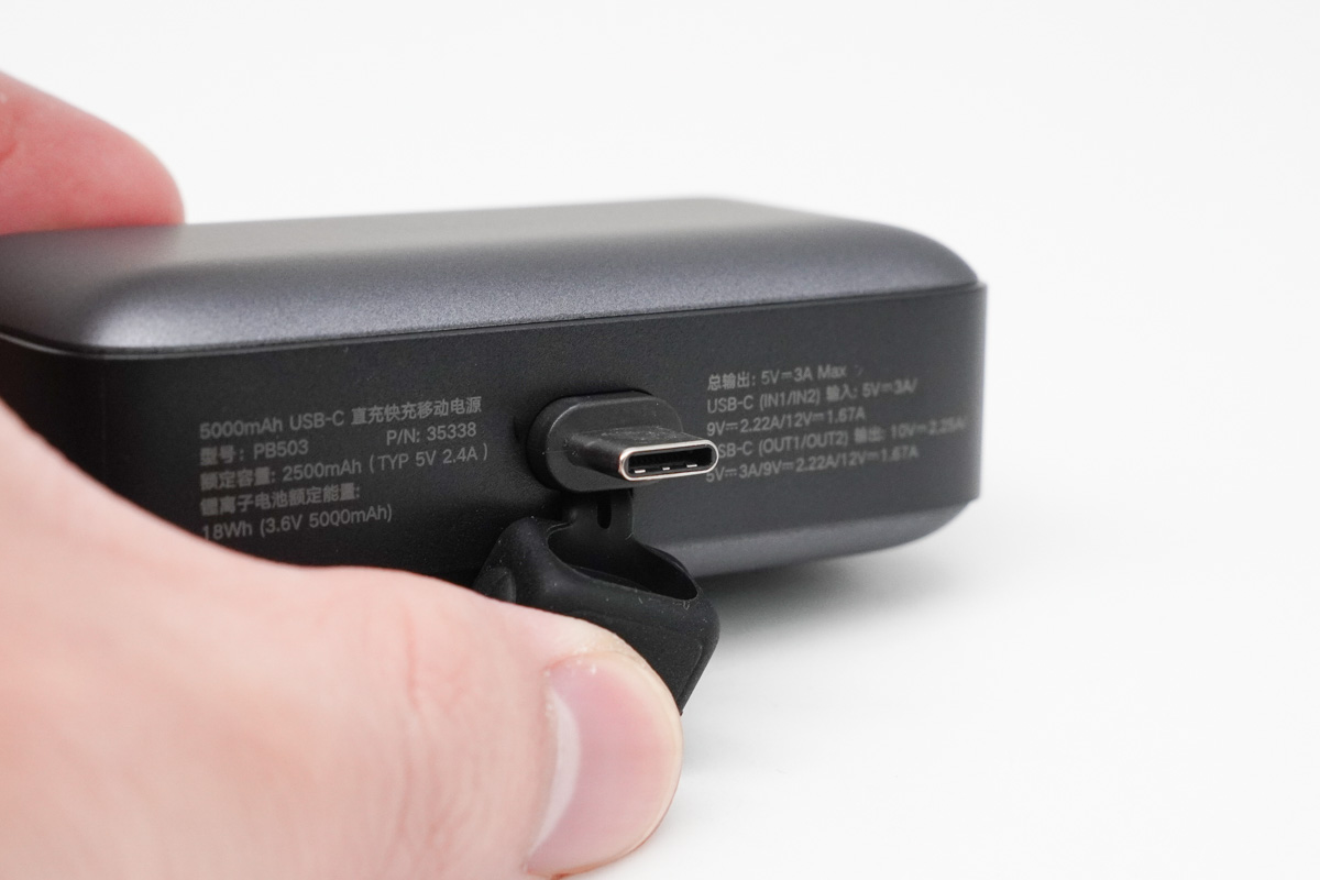

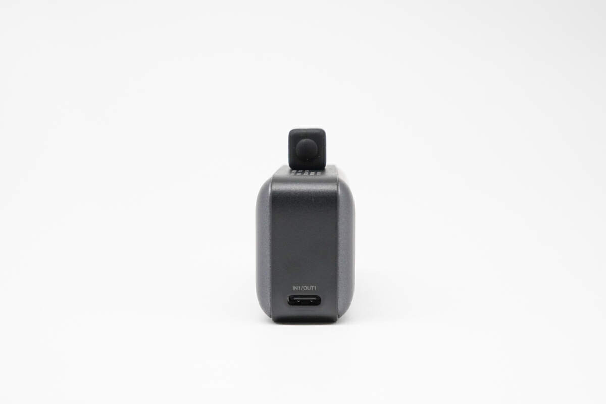

移动电源顶部自带一个USB-C直插端口,同时自带防尘胶盖。
侧面配置有USB-C端口,支持双向输入/输出,端口内部采用黑色胶芯。

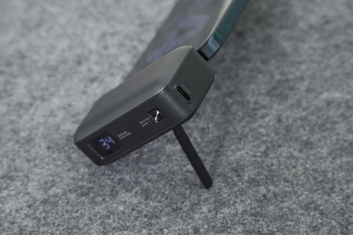

背面带有隐藏式支架,可解放双手进行追剧等娱乐活动。
底部带有一块单色数显屏,可显示剩余电量,右侧为电源开/关按键,与机身同色,且有防滑切割纹理,同时长按电源键3秒可进入小电流模式,可为智能手环、蓝牙耳机以及小风扇等小电流设备充电。

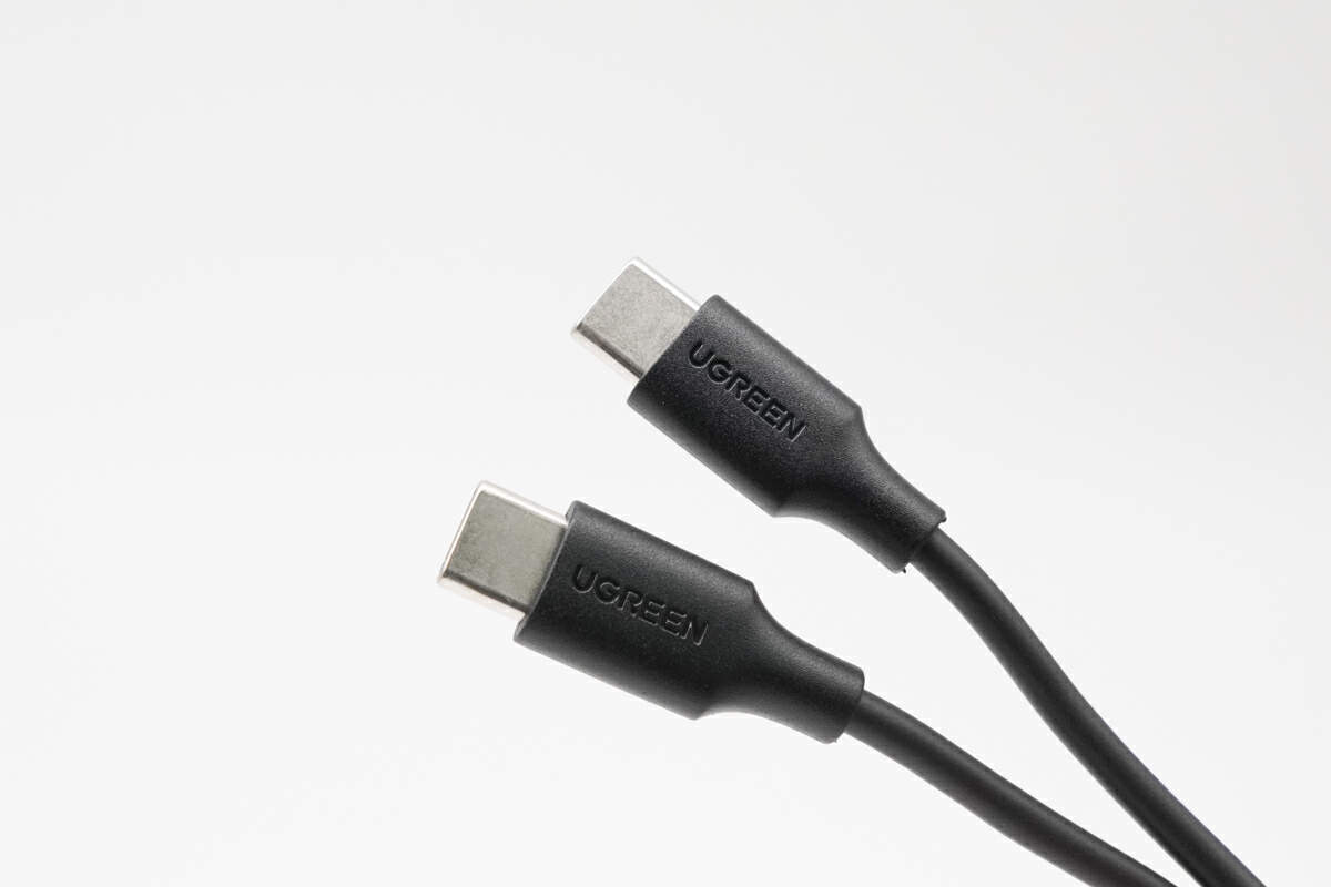

附赠的充电线为 C to C类型,充电线支持60W充电功率。

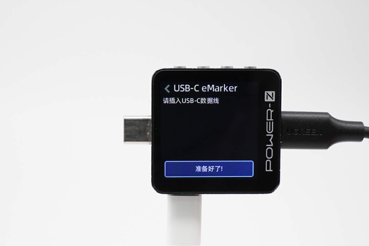

通过 POWER-Z KM003C 测试仪读取线材信息,实测并未读取到 E-marker 芯片信息,或不具备该芯片。

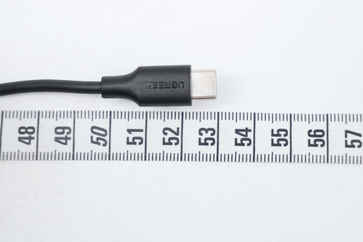

附赠 C to C 充电线长度约为 53cm。

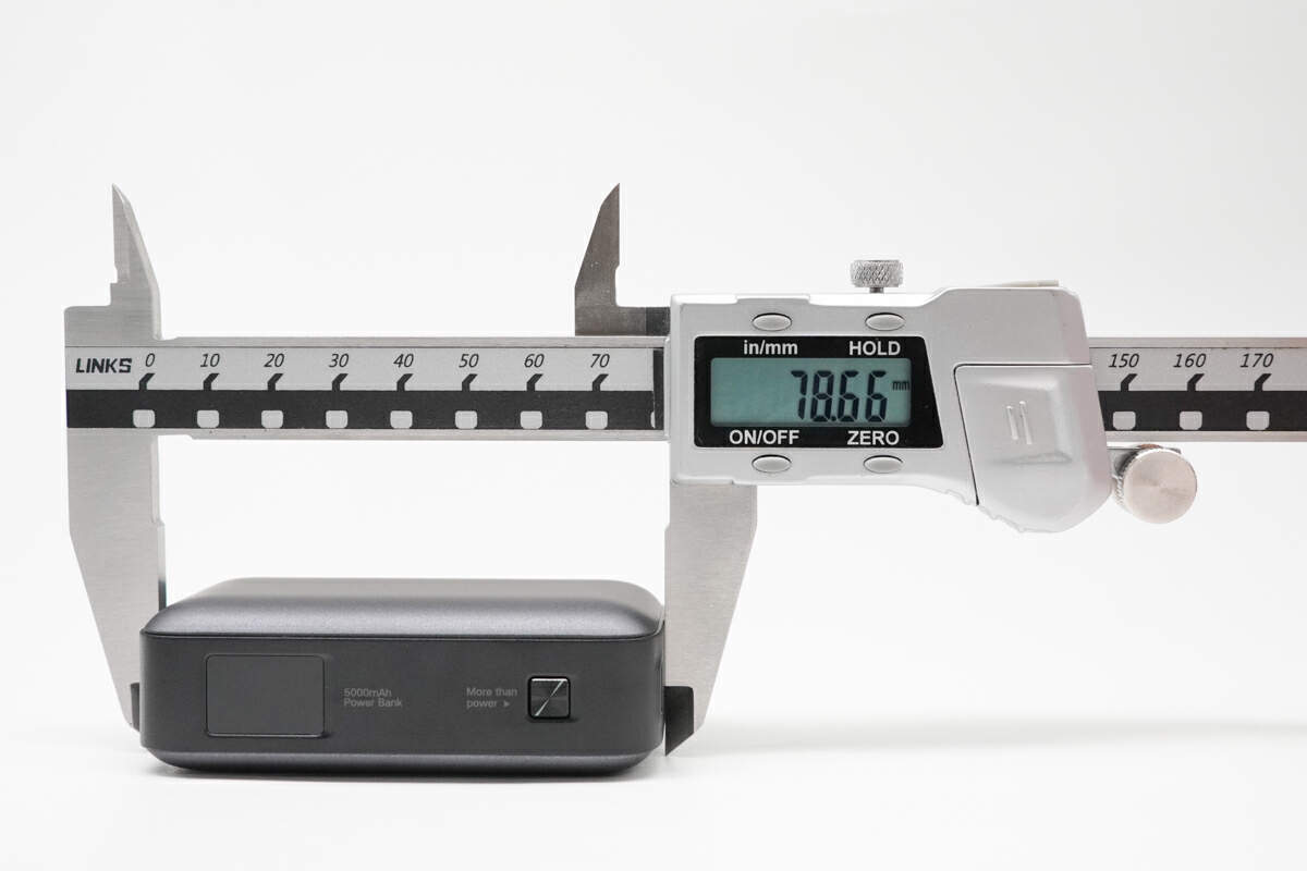

绿联5000mAh USB-C直充快充移动电源长度约为 78.66mm。

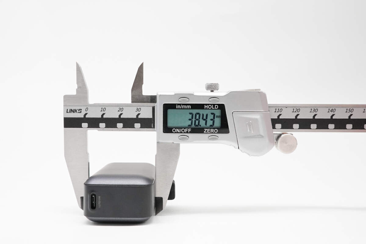

绿联5000mAh USB-C直充快充移动电源宽度约为 38.43mm。

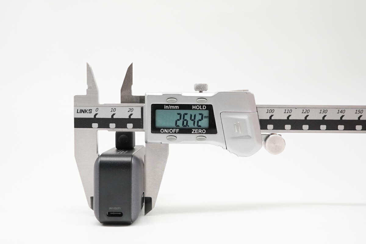

绿联5000mAh USB-C直充快充移动电源高(厚)度约为 26.42mm。

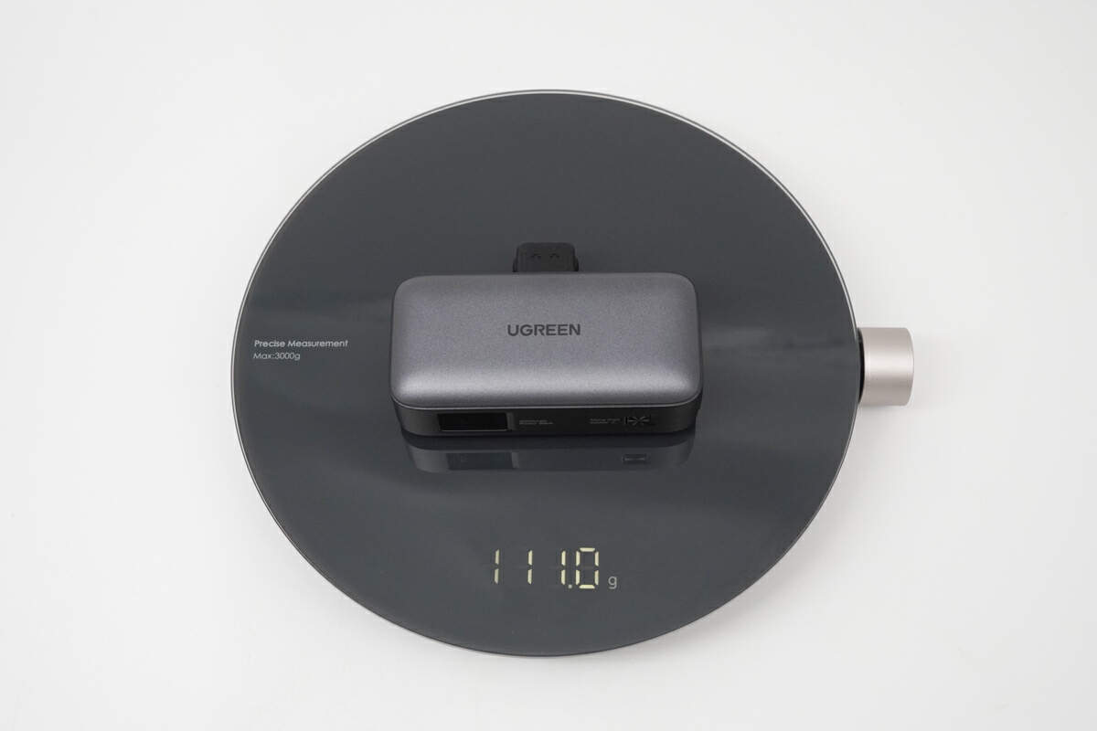

绿联5000mAh USB-C直充快充移动电源重量约为 111g。

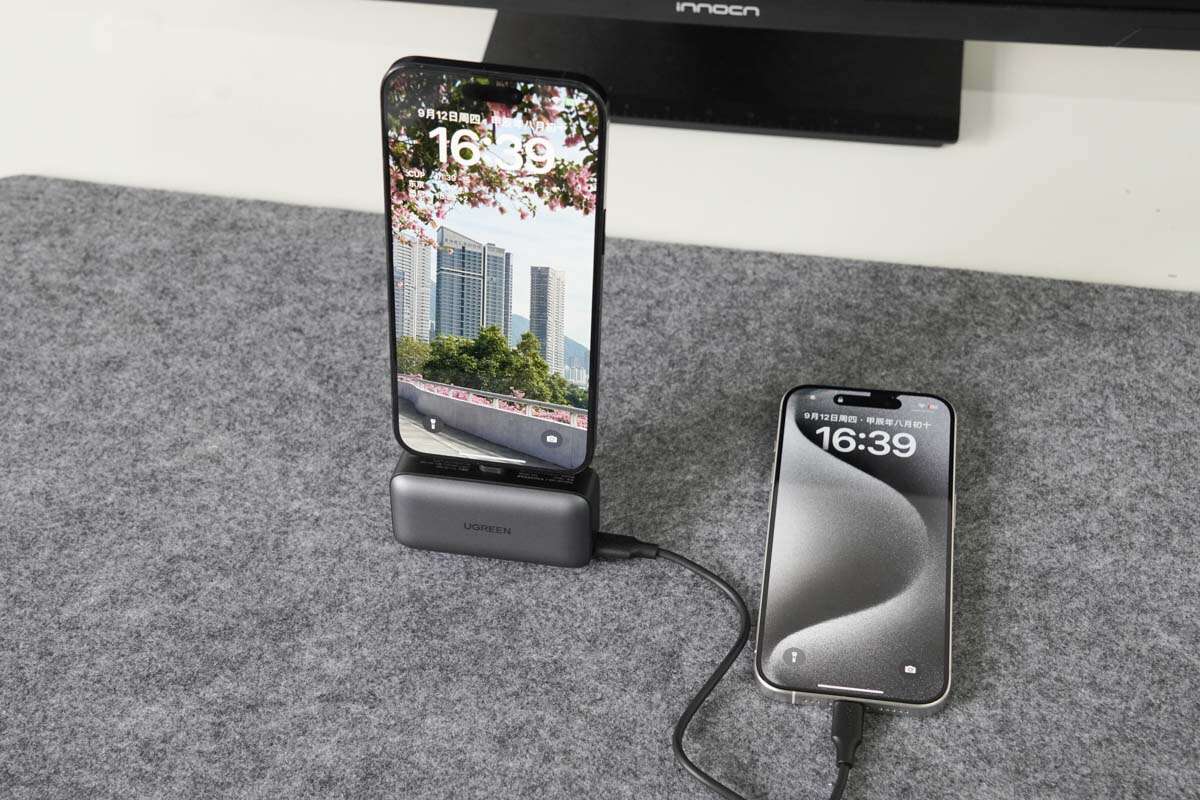

午饭时间是刷信息流的最好时刻,支架可立于桌面,手机也能自由摆放,同时可为第二台手机充电。

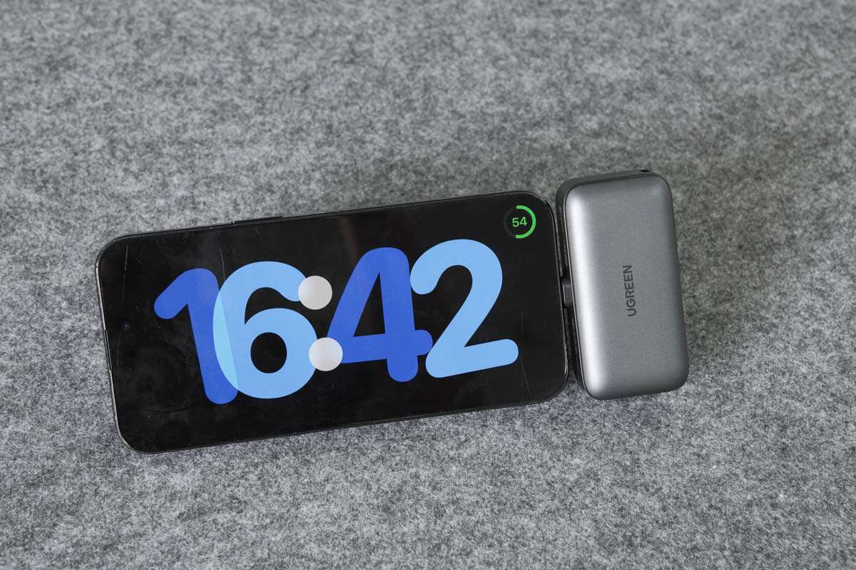

同时,在最新的 iOS 手机系统中,新增了一项功能,在接通电源横置放置时,就可以启动横向息屏显示模式;这种充电组合,无论放在床头柜还是电脑桌上,iPhone 秒变精致小时钟。
通过移动电源背面隐藏支架可稳定的横、竖的放置于桌面,放在办公桌边,在充电状态下收到的消息就能直接浏览,不用再担心遗漏重要讯息。

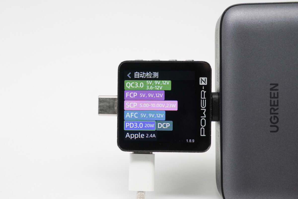

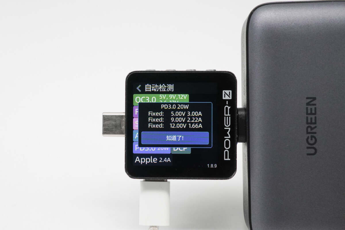

因USB-C1/C2端口功率以及协议一致,在协议测试中就不重复展示两个端口,使用POWER-Z KM003C测试仪测得USB-C端口支持QC3.0、FCP、SCP、AFC、PD3.0、DCP以及 Apple 2.4A等充电协议。
PDO报文方面USB-C端口具备5V3A、9V2.22A、12V1.66A三组固定电压档位。

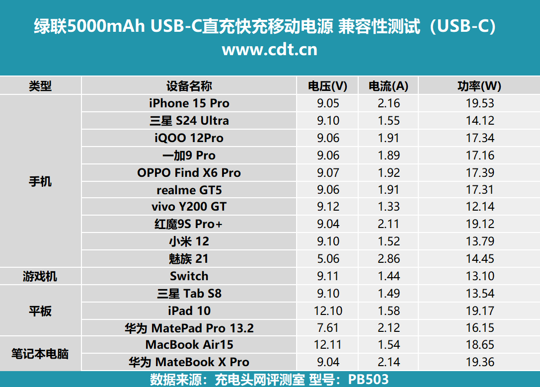

将 iPhone15 Pro接入绿联5000mAh USB-C直充快充移动电源直插USB-C端口,使用 POWER-Z KM003C 测得功率为 9.04V 2.15A 19.43W。

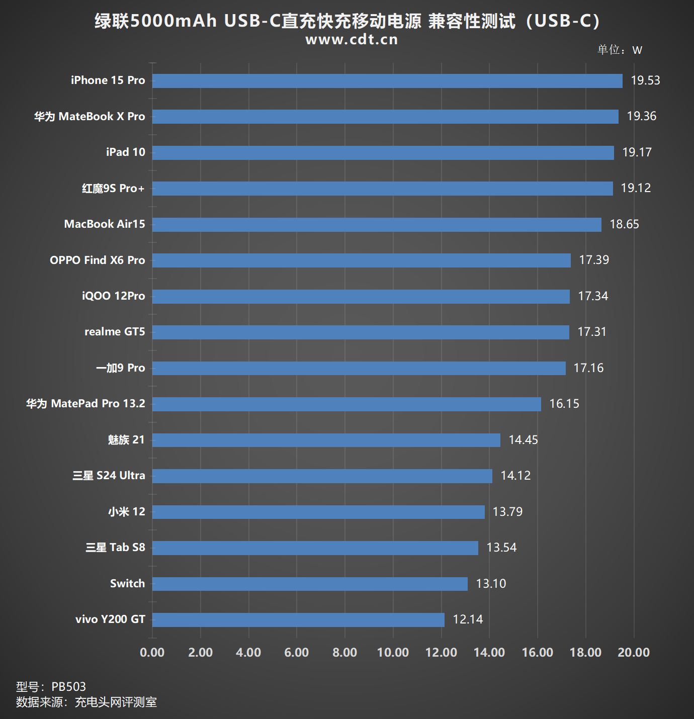

将数据汇总成表格,可以看到测试中的机型绝大多数握手9V电压档位,平板、游戏机和笔电设备大部分握手12V电压档位。
绘制出柱状图,可以看出充电功率最高的是 iPhone15 Pro,功率为 19.534W,其次是 华为 MateBook X Pro 功率为 19.36W,几乎跑满C口功率上限,此外,对PD协议支持较好的设备也能达到较高的充电功率,例如 红魔9S Pro+ 以及 iPad 10 等机型,其余主流机型均在10-18W区间。

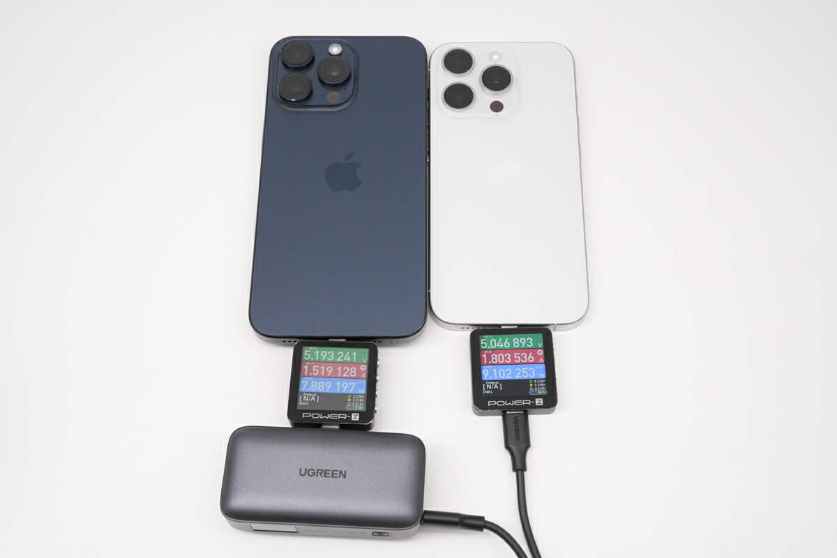

下面一起来看看这款移动电源在双口同时输出时的功率分配情况如何。
当双口同时输出时,直插USB-C端口功率为 7.89W,USB-C2端口功率为 9.1W。

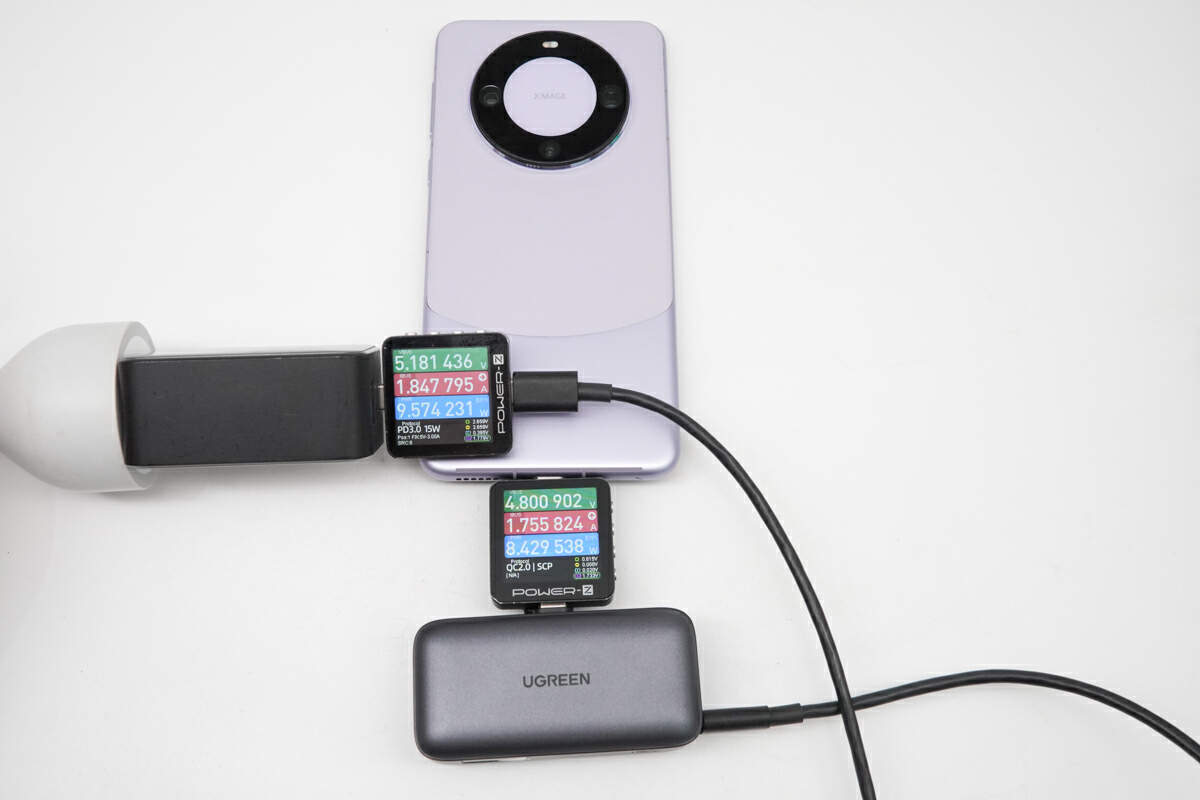

边充边放测试
边充边放,指的是把充电器给移动电源充电,然后移动电源的各个端口能否输出功率,这样出差即使带的是单口充,也可以充多个设备。
从上图可以看出,在边充边放的场景下,移动电源充电功率为 9.57W,放电功率为 8.43W。

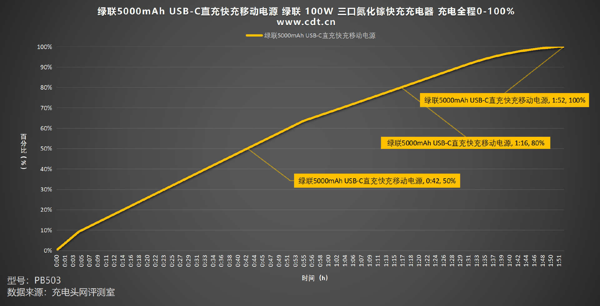

针对这款移动电源的充电全程测试,将使用 绿联 100W 三口氮化镓快充充电器为其充电,测试全程在25℃的恒温箱中进行,充电全程如下。
接通电源后握手12V电压,功率持续上升至20W左右至5分钟,随后功率下降至11W左右直至55分钟,随后功率再次下降至8.2W直至1小时30分钟,随后功率持续下降直至充电完成,总耗时1小时52分钟。
绘制出折线图,可以看出使用绿联 100W 三口氮化镓快充充电器为绿联5000mAh USB-C直充快充移动电源充电,充至50%耗时42分钟,充至80%耗时1小时16分钟,充至100%耗时1小时52分钟。

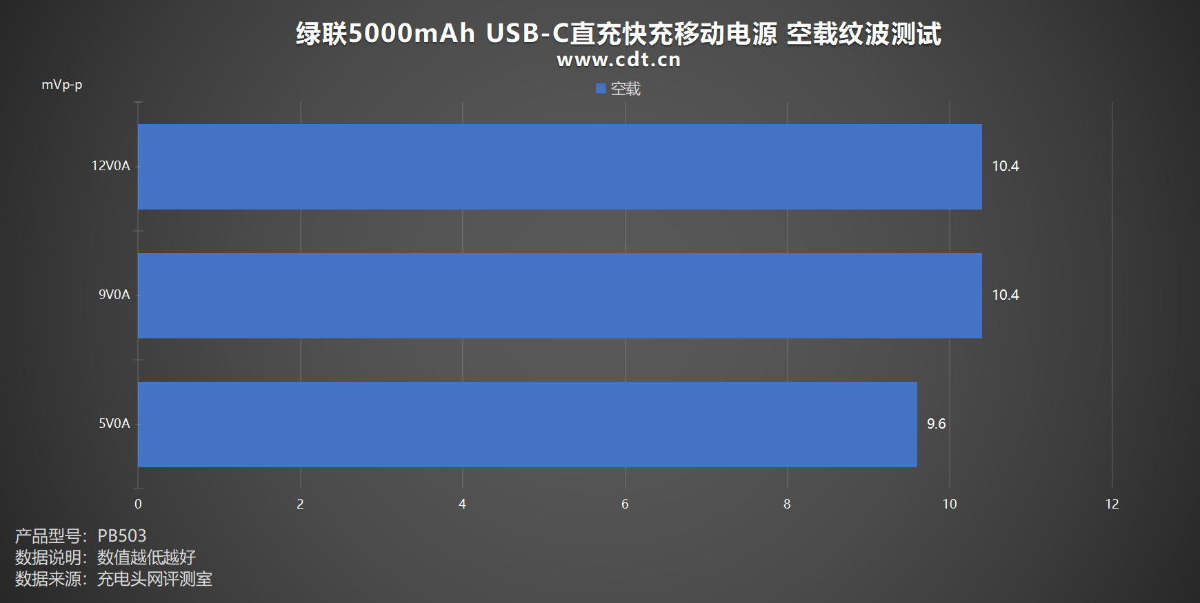

空载纹波
空载纹波测试中,纹波峰峰值最高的是12V0A、9V0A档位,纹波峰峰值为10.4mVp-p;纹波峰峰值最低的是5V0A档位,纹波峰峰值为9.6mVp-p。

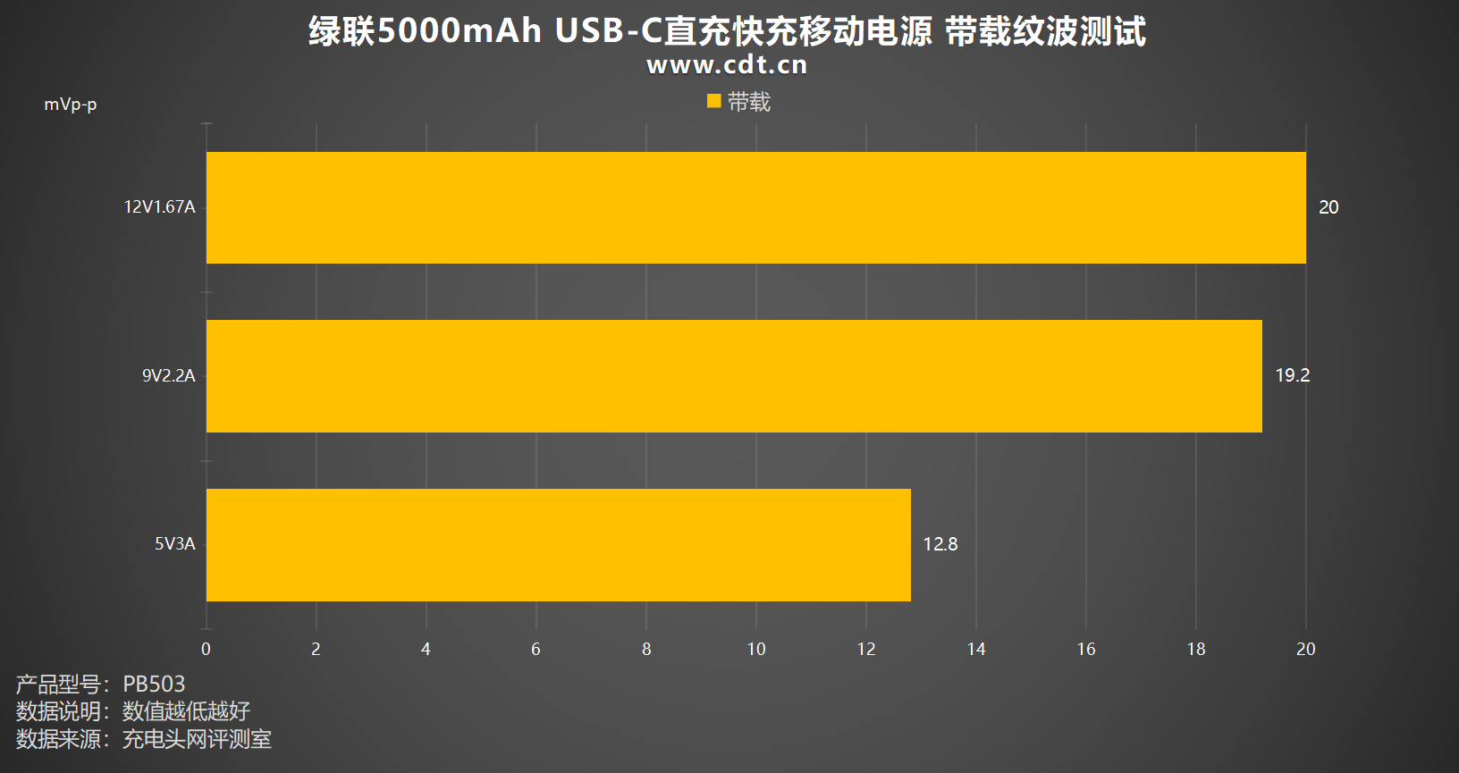

带载纹波
带载纹波测试中,纹波峰峰值最高的是12V1.67A档位,纹波峰峰值均为20mVp-p;纹波峰峰值最低的是5V3A档位,纹波峰峰值为12.8mVp-p。

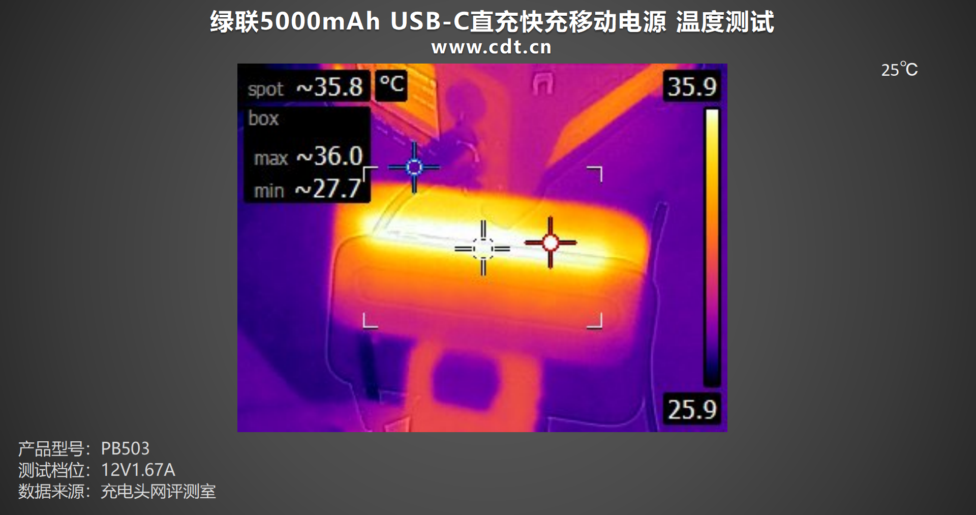

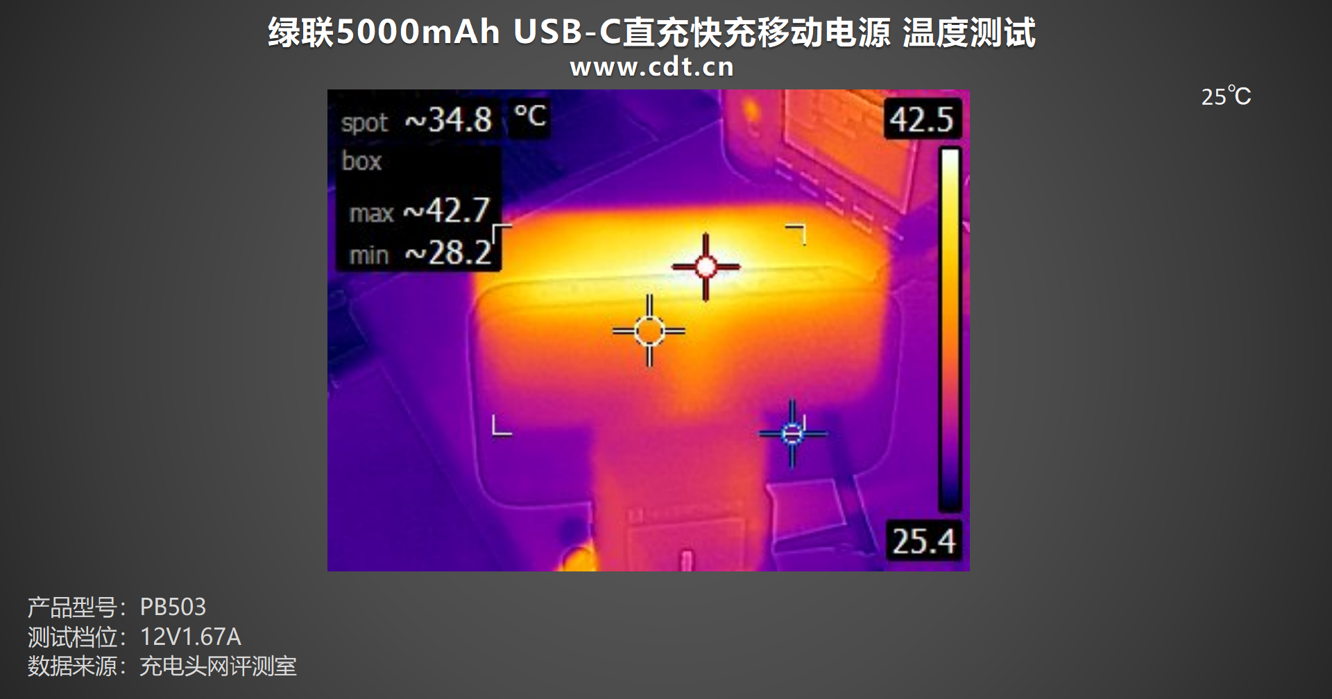

移动电源是一种转换设备,充电过程中会有损耗,以热量的形式散发出来,所以移动电源会发热。绿联5000mAh USB-C直充快充移动电源最高支持 PD 20W 输出,将充电器放置于25℃的恒温箱中,以12V1.67A负载恒功率输出采集移动电源表面的温度。
以 12V 1.67A 20.04W 恒功率持续输出,移动电源正面最高温度约在 42.7℃左右。
再来看看背面温度,最高温度在 36℃左右。此时用手触摸移动电源,手感温热,温度最高的地方集中在电芯附近,属于正常现象。
