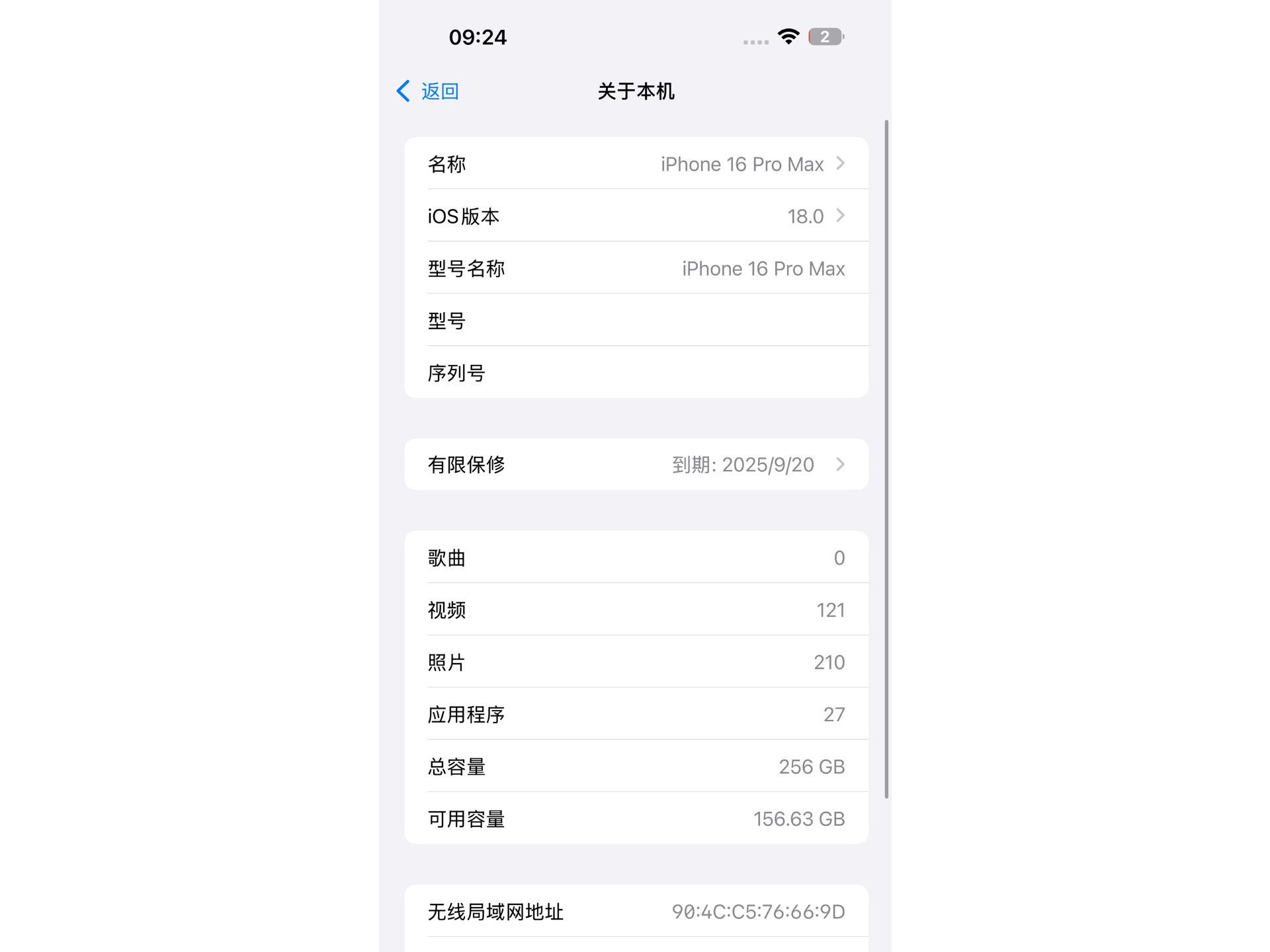

测试机型为 iPhone 16 Pro Max,电量低于20%,系统版本为iOS 18.0,同时模拟日常使用情况,打开手机相机进行测试,能够更准确的查看功率情况,确保测试结果的可靠性和真实性。

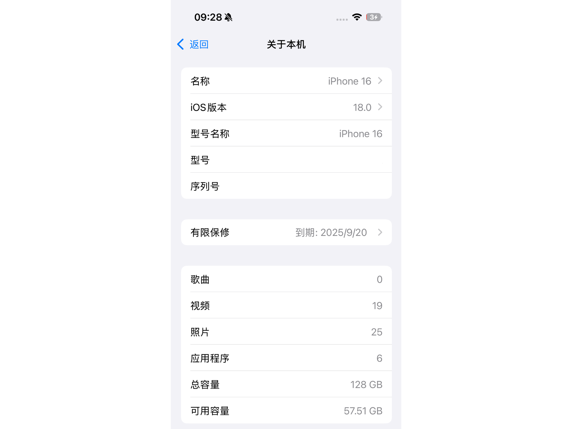

机型为 iPhone 16,电量低于20%,系统版本为iOS 18.0。

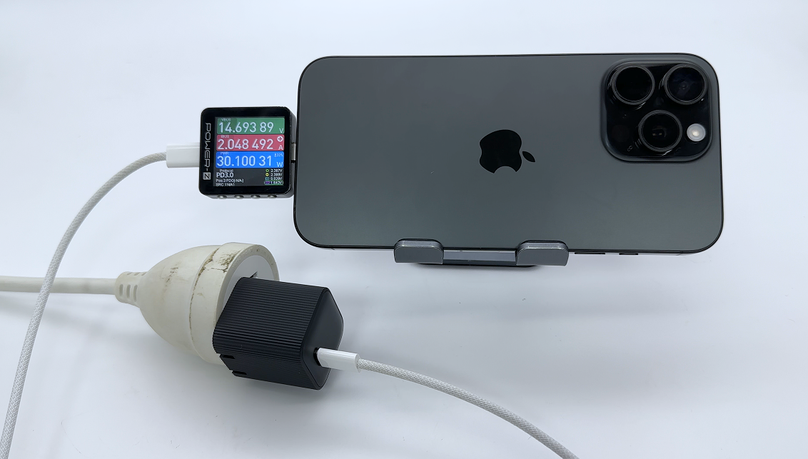

安克35W安心充16充电器为 iPhone 16 Pro Max 充电,使用 POWER-Z KM003C 测得手机端输入功率为14.69V 2.05A 30.10W。

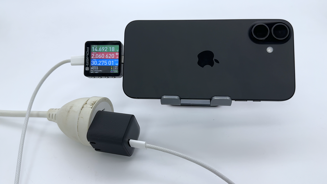

安克35W安心充16充电器为 iPhone 16 Plus 充电,使用 POWER-Z KM003C 测得手机端输入功率为14.69V 2.06A 30.28W。

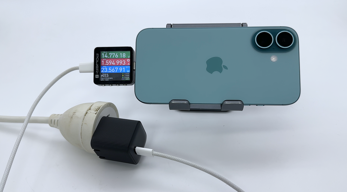

安克35W安心充16充电器为 iPhone 16 充电,使用 POWER-Z KM003C 测得手机端输入功率为14.78V 1.59A 23.57W。

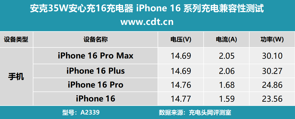

将数据汇总至表格,可以看出安克35W安心充16充电器为 iPhone 16 系列手机充电握手15V电压档位,充电电流在1.5-2.1A之间,功率则在23-31W之间。
在对iPhone 16系列手机的Chargerlab兼容性测试中,安克35W安心充16充电器展现出了良好的性能。它不仅支持PD 35W快充,还内置了超级氮化镓GaN芯片,确保了充电过程中的低温特性。此外,安克安心充16充电器采用了ActiveShield控温技术,这为新机提供了额外的安全保障。安克安心充16充电器的设计同样考虑了用户的便利性,其360°超鳞岛系统提供了四面散热,可折叠插脚的设计也使得产品更易于收纳,不会额外占用空间。
在实际测试中,该充电器能够与iPhone 16系列手机实现15V的电压档位握手,充电电流在1.5-2.1A之间,功率则达到了23-31W,这表明安克35W安心充16充电器能够为iPhone 16系列提供接近其最大输入功率的充电效率。这样的性能不仅确保了快速充电,也有助于保护设备电池的健康。通过实测表现,安克35W安心充16充电器通过Chargerlab兼容性测试。
