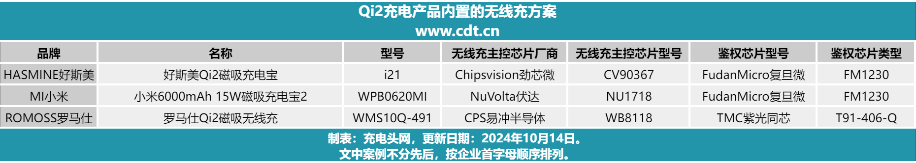

Qi2移动电源产品内置的无线充方案
文中出现的Qi2移动电源无线充电方案如上表所示。

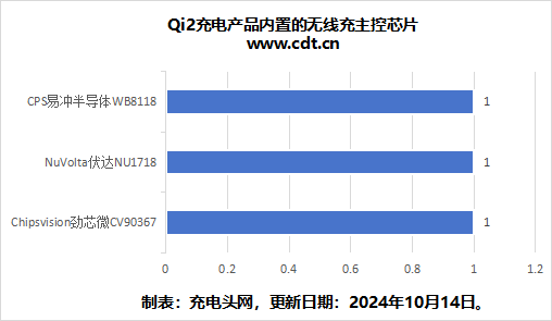

无线充主控芯片数据分析
将文中出现的无线充主控芯片实际应用次数绘制成饼图,可见三款芯片各自只有一次应用。

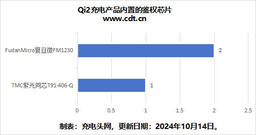

鉴权芯片数据分析
将文中出现的鉴权芯片实际应用次数绘制成饼图,可见复旦微FM1230有两次应用。

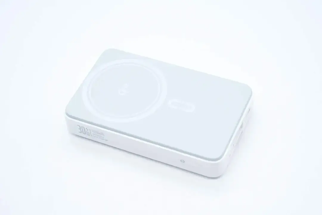

好斯美Qi2磁吸充电宝i21
这款充电宝外观清雅小巧,搭载一个USB-C接口,支持30W PD快充。无线充电则兼容Qi V1.2,V1.3和V2.0协议,以及最高15W的MPP快充,并配备金属支架和电源指示灯。

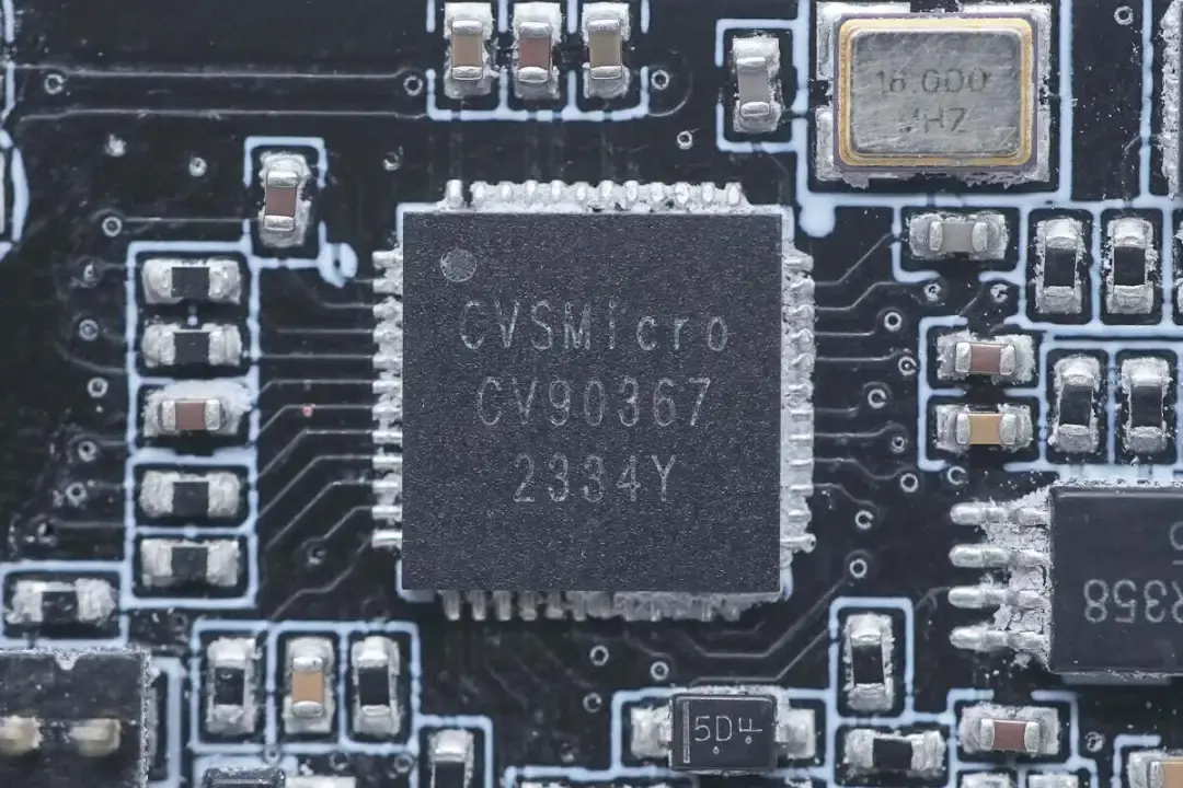

Chipsvision劲芯微CV90367
无线充电主控芯片来自劲芯微,型号CV90367,支持PD2.0,PD3.0,QC2.0,QC3.0等适配器供电。芯片支持Qi V1.2,V1.3和V2.0标准,支持单线圈/多线圈无线充电应用。芯片支持BPP5W,苹果7.5W,三星10W,EPP15W充电,并支持私有无线充电协议,功率可达100W。

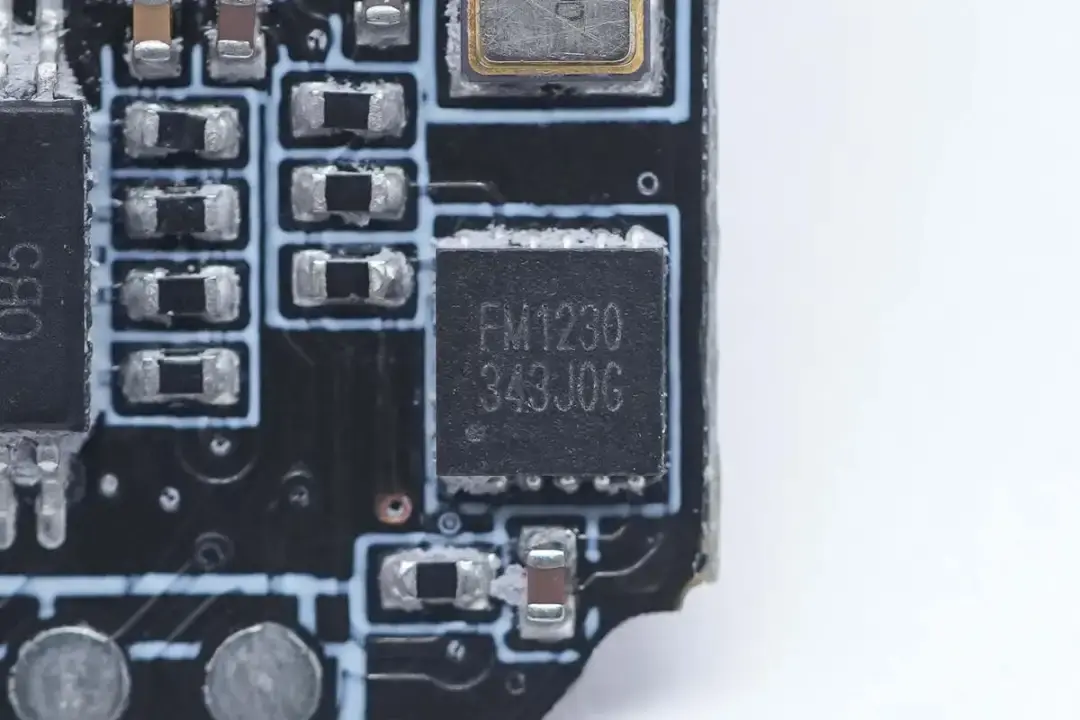

FudanMicro复旦微FM1230
无线充电模组内置的安全芯片来自上海复旦微电子,型号FM1230。

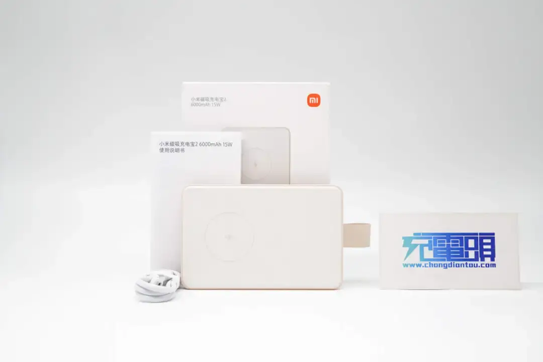

MI小米
小米新推出了一款支持Qi2无线充电的小米磁吸充电宝2,这款充电宝内置6000mAh电池,具备单USB-C接口,支持18W快充输入和20W充电输入。这款充电宝还支持Qi2无线充电,能够为新款的苹果手机提供15W无线充电。

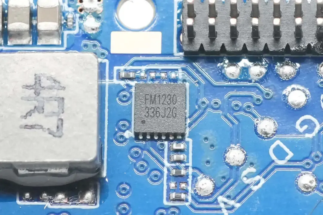

FudanMicro复旦微FM1230

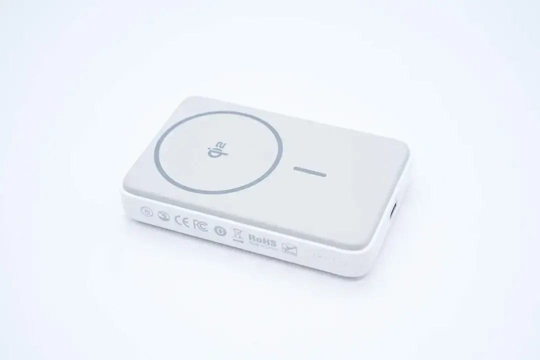

罗马仕Qi2磁吸无线充WMS10Q-491
罗马仕推出一款磁吸充电宝,外观清雅小巧,支持15W的Qi2无线快充、30W PD快充及33W UFCS快充,还自带USB-C转Lighting的短线,完美适配外出场景。

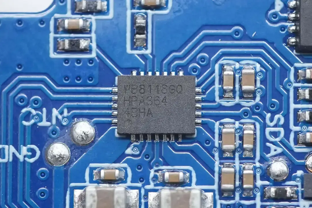

CPS易冲半导体WB8118
无线充电管理芯片特写,来自CPS易冲半导体,型号WB8118。
