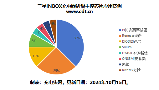

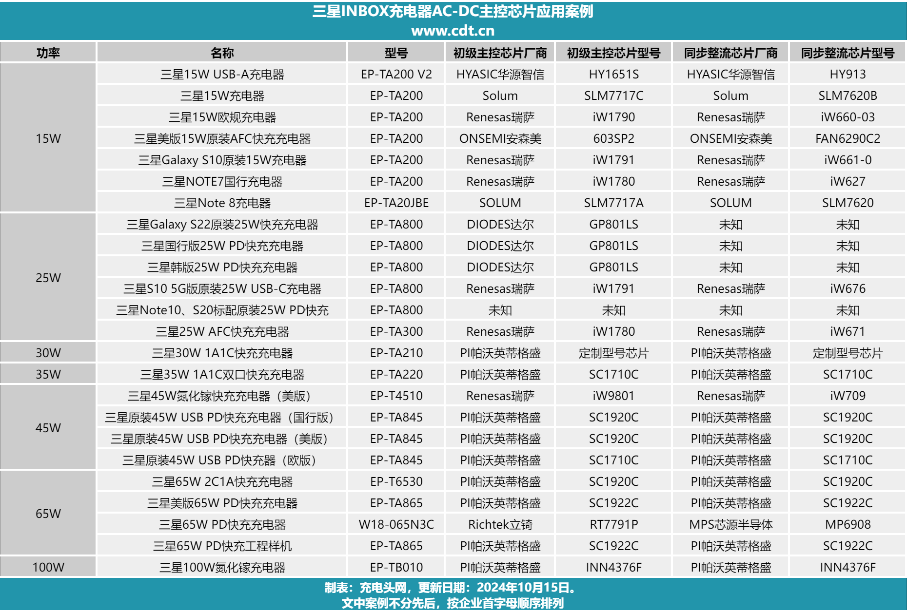

初级主控芯片数据分析

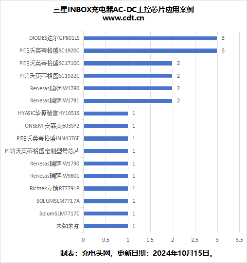

将文中出现的初级主控芯片厂商绘制成饼图,可见PI占比最高。
将文中出现的主控芯片实际应用次数绘制成条形图,发现DIODES和PI的两款芯片应用次数最高。

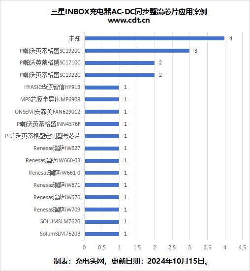

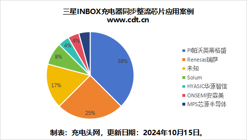

同步整流芯片数据分析
将文中出现的同步整流芯片厂商占比绘制成饼图,可见PI占比最高。
另将文中同步整流芯片厂商实际应用次数绘制成条形图,除未知芯片外,可见PI SC1920C应用次数最多,可达3次。

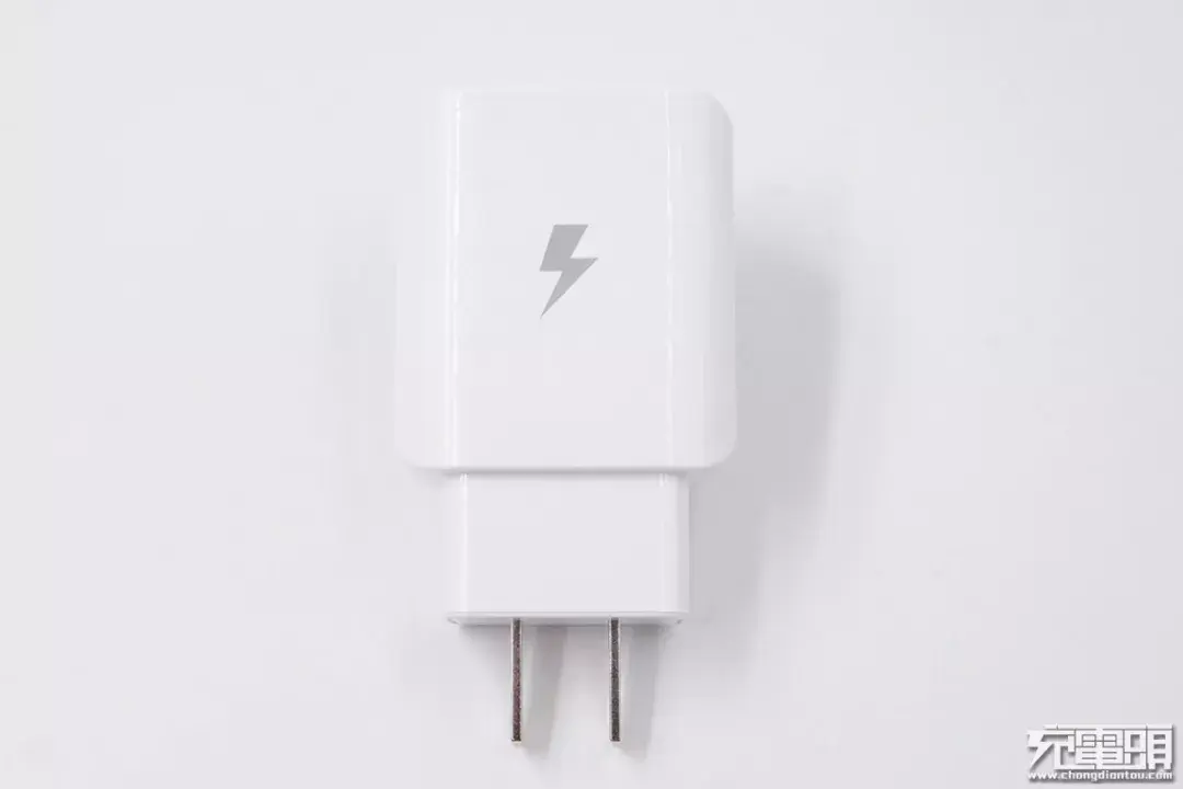

SAMSUNG三星15W USB-A充电器
三星这款新出的原装充电器仅支持AFC快充协议,支持5V和9V两档输出电压,配合经典外观设计,三星用户应该是再熟悉不过了。这款充电器为印规圆形插头,支持90Vac~300Vac超宽工作电压,亦可满足世界各地的不同供电电压。

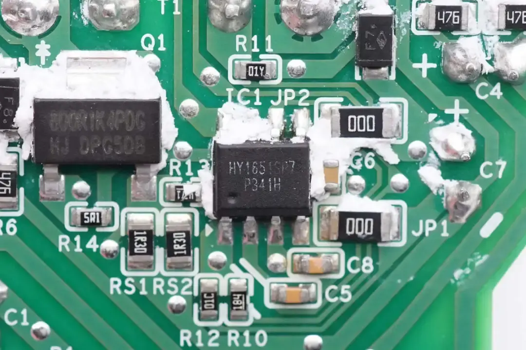

HYASIC华源智信HY1651S
初级主控芯片来自华源智信,型号HY1651S,是一颗数字多模式超低待机功耗的反激控制器,芯片内部集成高压启动,采用峰值电流控制,支持抖频提升EMI性能,自适应的MOS管栅极驱动器能够平衡开关损耗和EMI特性,内置12V栅极驱动电压钳位,支持低于20mW超低待机功耗应用场景。

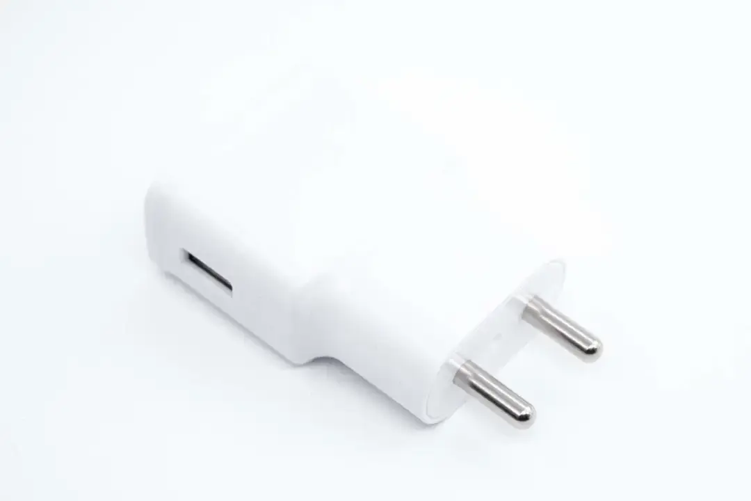

SAMSUNG三星15W充电器
TA200是三星经典的配机充电器,采用USB-A输出接口,具备5V2A和9V1.67A两档输出。其中较新的批次已经砍掉了QC快充协议,只支持三星AFC快充。对于三星手机来说快充没有问题,作为其他5V用途,也不失为是一款质量和做工都不错的充电器。

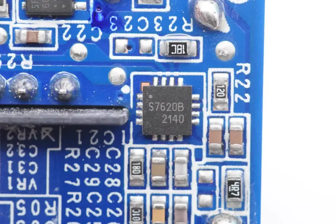

初级主控芯片
Solum SLM7717C
内置的电源主控芯片型号SLM7717C,来自韩国Solum。
同步整流芯片
Solum SLM7620B
同步整流控制器和协议芯片集成在Solum SLM7620B这颗芯片内部,采用QFN-16封装。
1、拆解报告:三星15W充电器

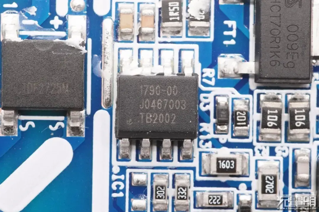

初级主控芯片
Renesas瑞萨iW1790
PWM初级主控芯片采用Dialog iW1790,该方案无需光耦或其他反馈元件,与自家协议芯片搭配使用,通过变压器进行通讯,减少外围元件数量,简化系统设计。

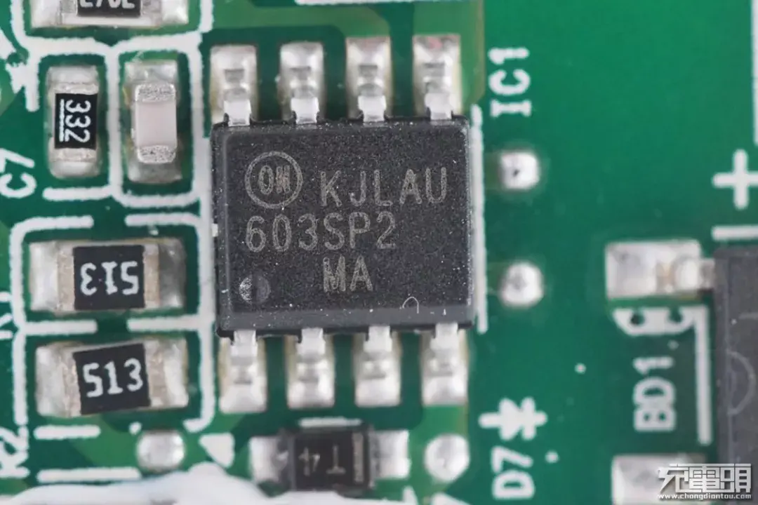

初级主控芯片
ONSEMI安森美603SP2
初级PWM控制器来自安森美半导体,603SP2定制型号。

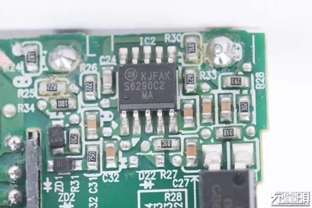

ONSEMI安森美FAN6290C2
内置安森美同步整流控制器和协议IC FAN6290C2,同为定制型号。

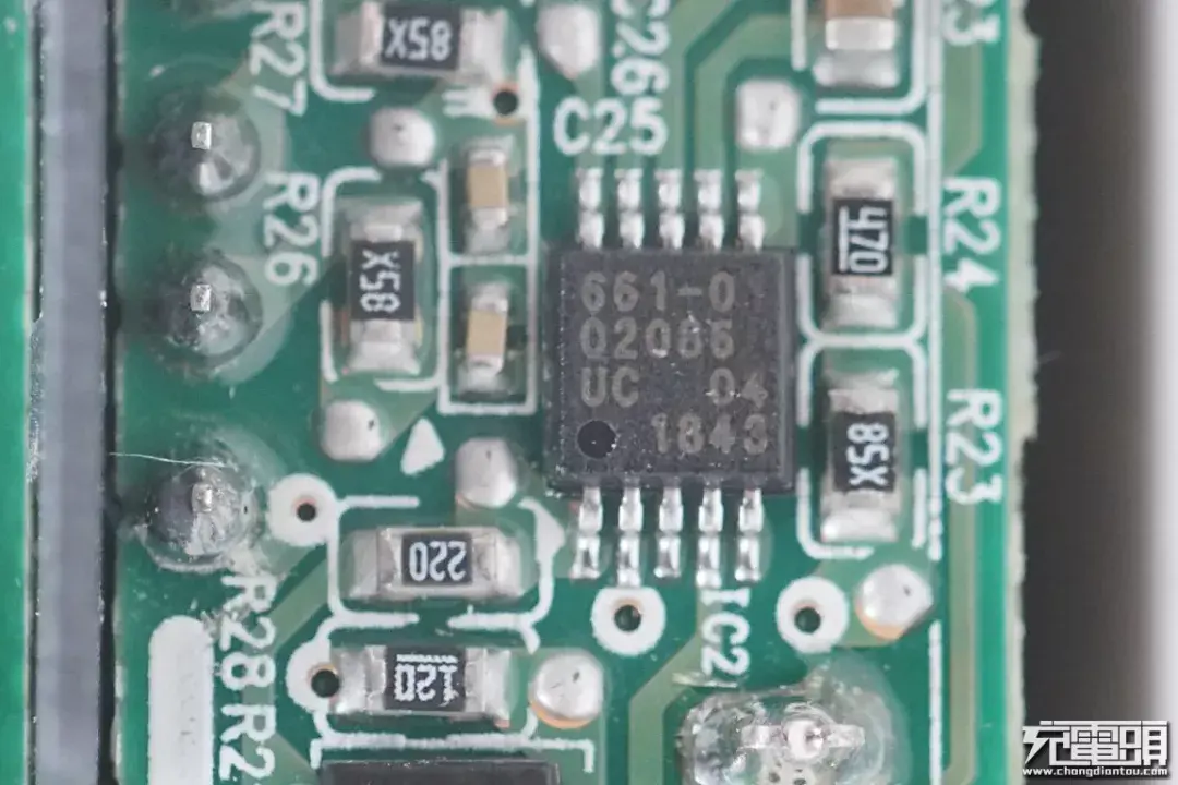

同步整流芯片
Renesas瑞萨iW661-0
USB-A口协议芯片内置AFC协议识别和同步整流控制器及光耦电压反馈,来自瑞萨,为定制型号。

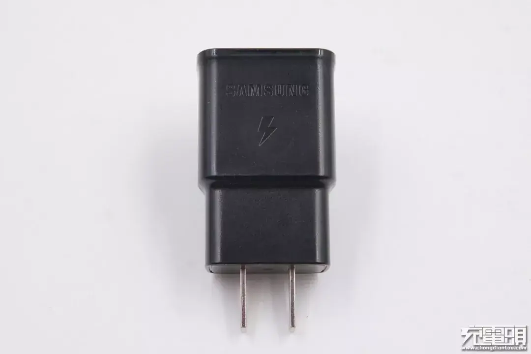

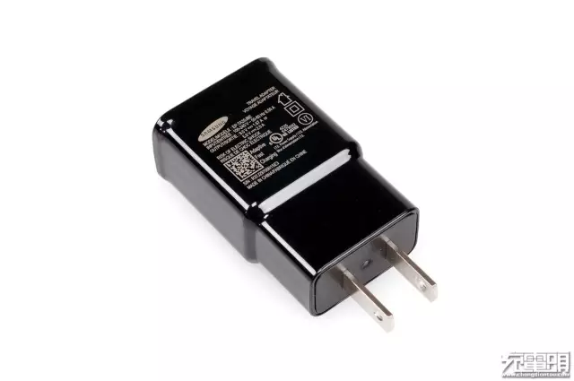

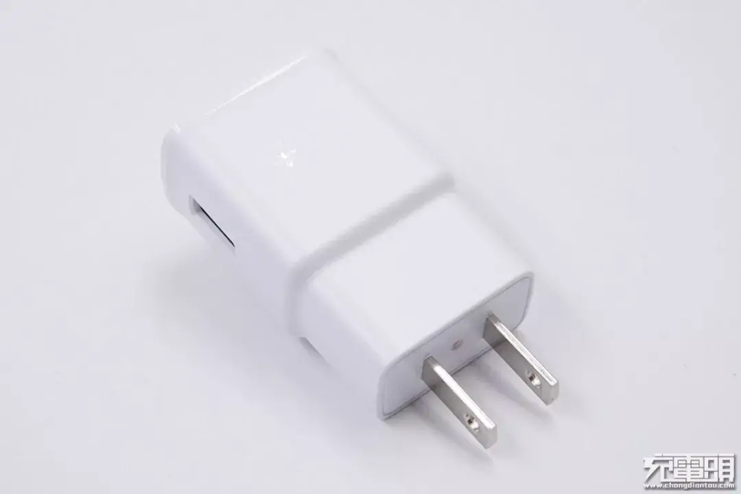

SAMSUNG三星NOTE7国行充电器
这款充电器无论外形还是性能跟已往的充电器十分接近,输出口依然是USB-A,不过输出口位置由侧面改为顶部,额定输出功率5V/2A, 9V/1.67A,有一定的设计余量。制造商为惠州东洋益恩彼。
初级主控芯片
Renesas瑞萨iW1780
内置瑞萨iW1780 PWM控制器,用来输出不同的电压 。
同步整流芯片
Renesas瑞萨iW627
右下角是瑞萨iW627 QC2.0快充协议IC,芯片集成同步整流控制器。
1、全网首拆:三星NOTE7国行充电器全网EP-TA200

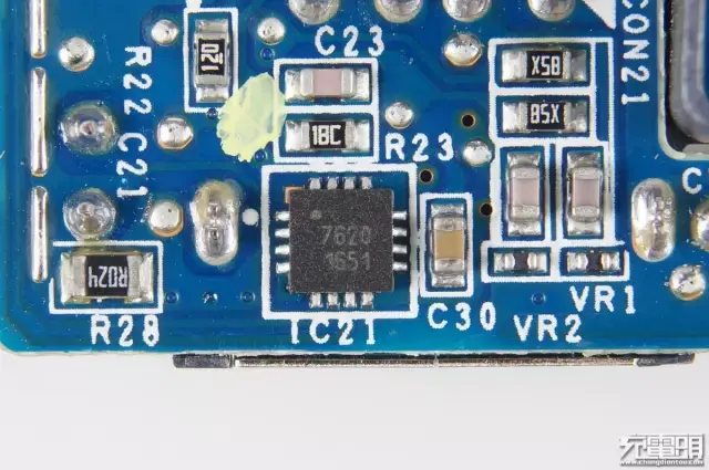

SAMSUNG三星Note 8充电器
三星note8充电器EP-TA20JBE使用SOLUM SLM7620+TOSHIBA TPN11006NL同步整流方案,输出方面除了支持自家的AFC快充外,还支持QC2.0,实测最大输出5.3V2.2A11.9W / 9.3V1.7A16W,带有线损补偿功能,100~240V 50-60Hz全球宽幅电压旅行无忧,总体规格上与以往三星快充充电器区别不大。
初级主控芯片
SOLUM SLM7717A
初级PWM控制器来自韩国SOLUM,型号为SLM7717A。
同步整流芯片
SOLUM SLM7620
内置SOLUM SLM7620输出识别以及同步整流控制器。
1、三星Note 8充电器拆解:这几家供应链拿到千万大单

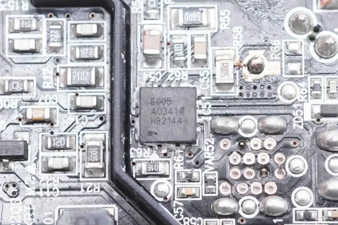

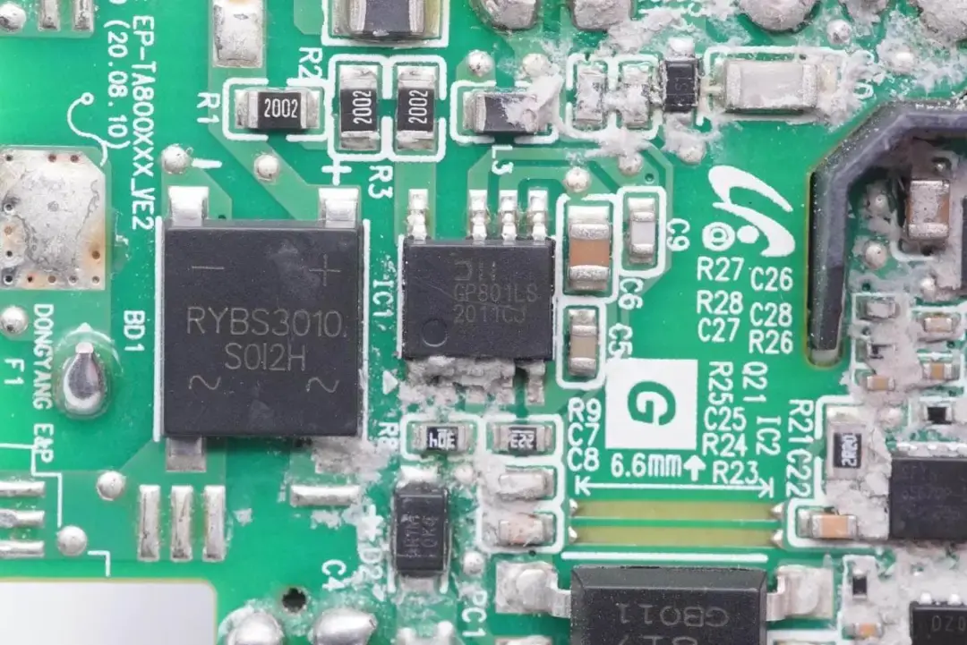

SAMSUNG三星Galaxy S22原装25W快充充电器
三星Galaxy S22标配25W充电器支持PD3.0和PPS快充协议,既能充新机也能很好适配三星的各种老机型。通过拆解发现,其采用QR开关电源架构设计,采用了DIODES达尔全套电源方案,丰宾电解电容和固态电容进行输入输出滤波,整体用料扎实可靠。
初级主控芯片
DIODES达尔 GP801LS
原边主控芯片是来自DIODES达尔的三星定制芯片:GP801LS,SSOP9封装。
同步整流芯片
丝印DZ0MJ芯片
丝印DZ0MJ的同步整流控制器,同样是三星定制料号,采用SOT26封装。
1、拆解报告:三星Galaxy S22原装25W快充充电器

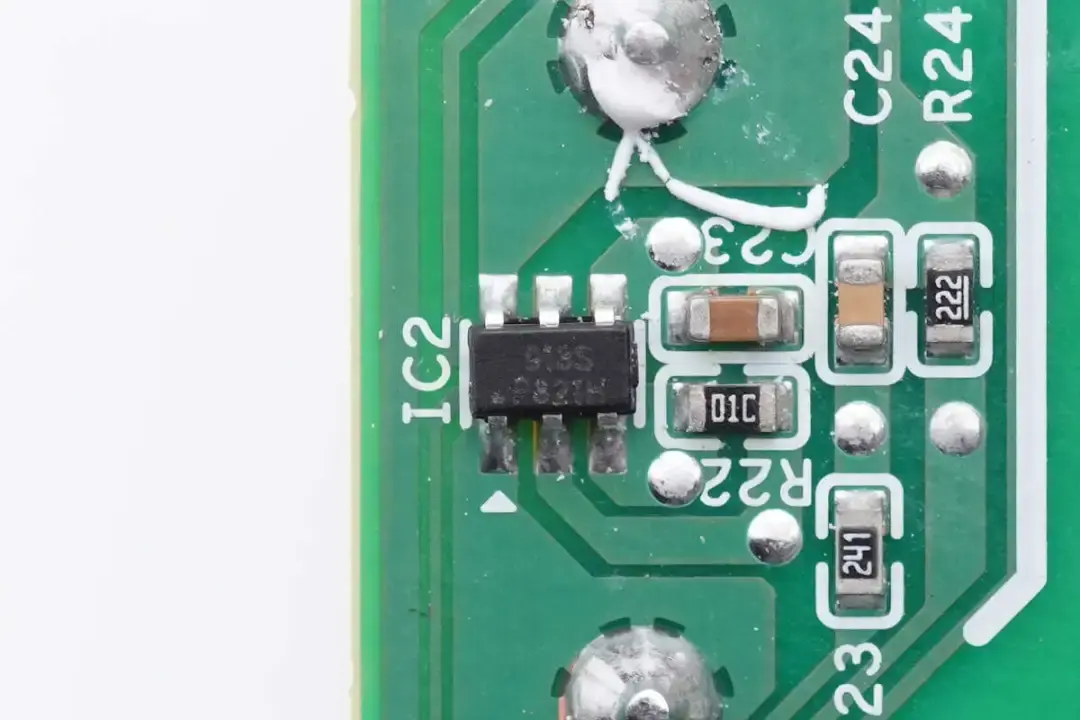

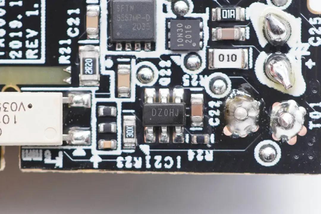

同步整流芯片
丝印DZ0HJ芯片
同步整流控制器是三星的定制料,SOT26封装,丝印DZ0HJ。

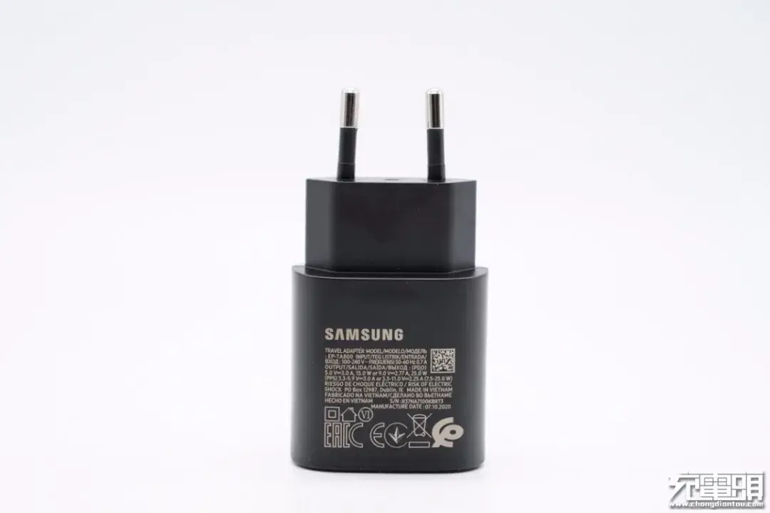

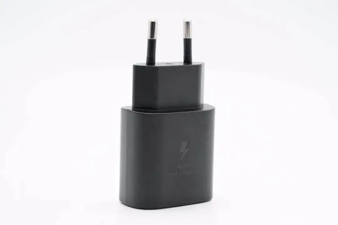

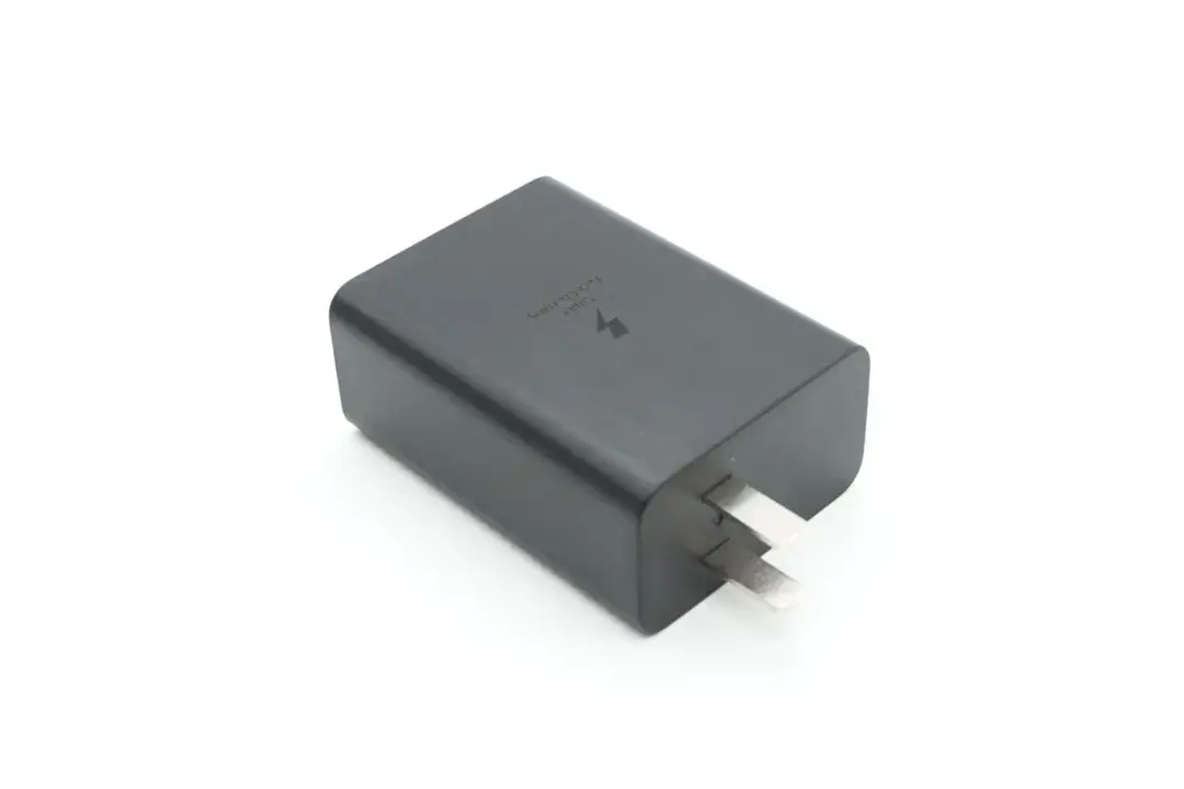

SAMSUNG三星Note10、S20标配原装25W PD快充
SAMSUNG三星这款欧版25W PD充电器通体黑色,表面磨砂,输入端采用典型的欧规长插脚设计,使用起来十分稳定。充电器支持PD3.0和PPS快充输出,具备5V3A、9V2.77A、3.3V-5.9V3A和3.3V-11V2.75A电压档位,满足Note 10+和S20 Ultra系列手机日常快充需求,而且充满手机所花时间和45W充电器相差无几。
内置主控芯片

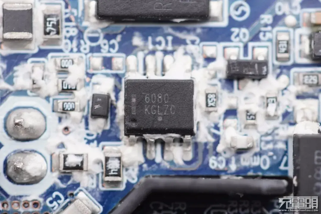

丝印6080芯片
PWM主控芯片丝印6080,具体型号未知。
同步整流芯片

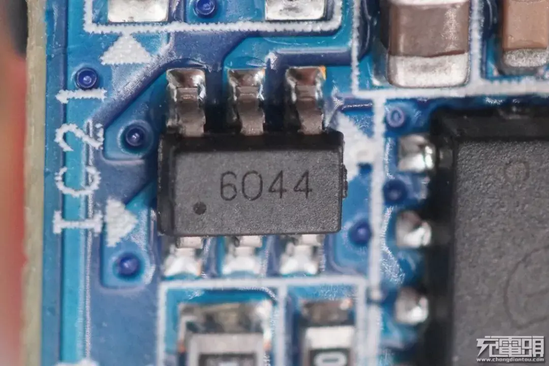

丝印6392 S00B芯片
次级侧控制芯片,丝印6392 S00B,内部集成次级同步整流控制器和USB PD协议芯片。
1、三星Note10、S20标配原装25W PD快充拆解!

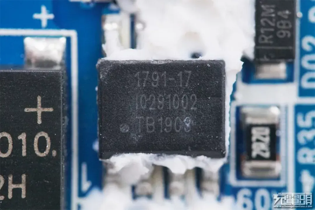

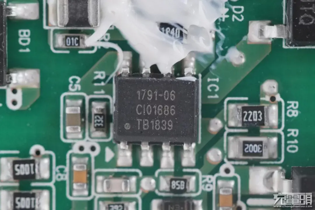

初级主控芯片
Renesas瑞萨iW1791
充电器内置的PWM芯片型号为iW1791,来自瑞萨公司。

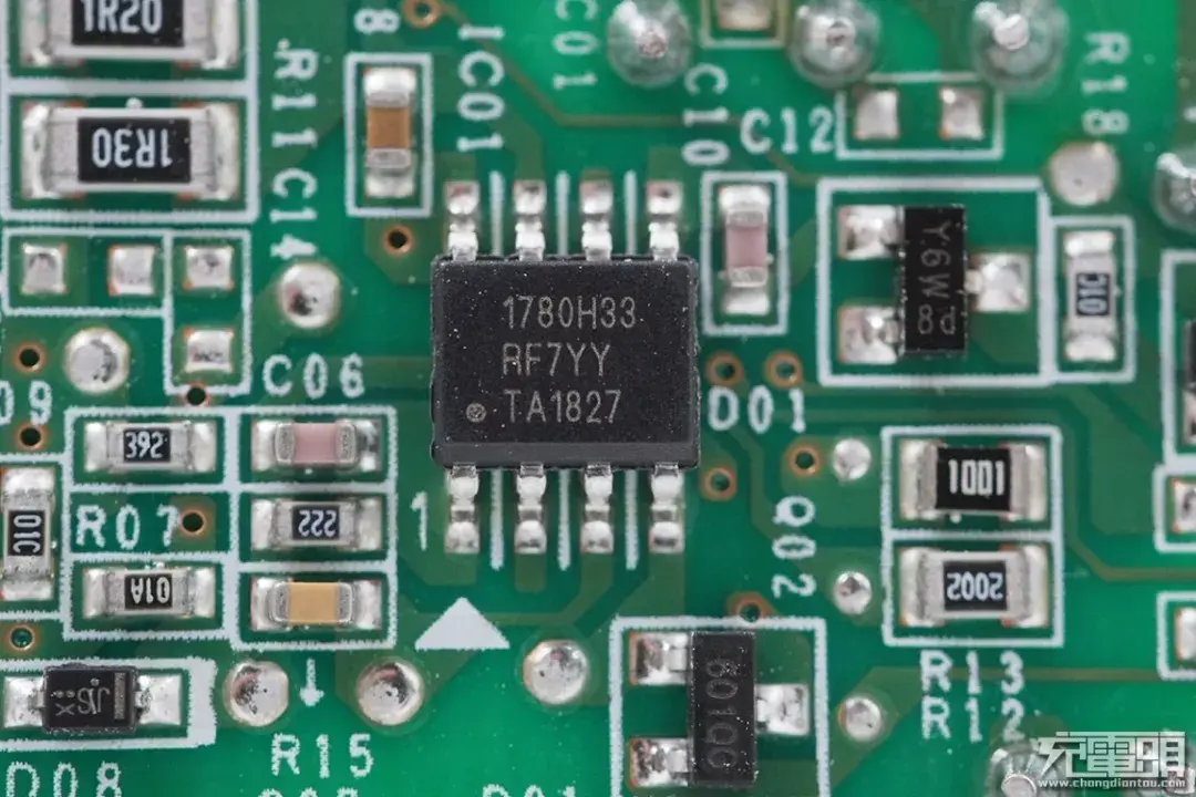

SAMSUNG三星25W AFC快充充电器(EP-TA300)
充电头网此前有爆料,三星从GalaxyS9开始,其标配的充电器就不再支持QC2.0快充协议,这也让充电器的通用性大大降低,本次拆解的这款充电器依然保留了QC2.0协议的支持,加上25W的输出功率,不仅可以用来驱动无线充电器,也可用来给常见的QC手机、移动电源快速充电,实用性更强。

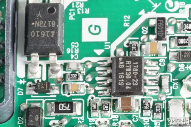

初级主控芯片
Renesas瑞萨iW1780
初级PWM主控芯片来自瑞萨,型号为iW1780。

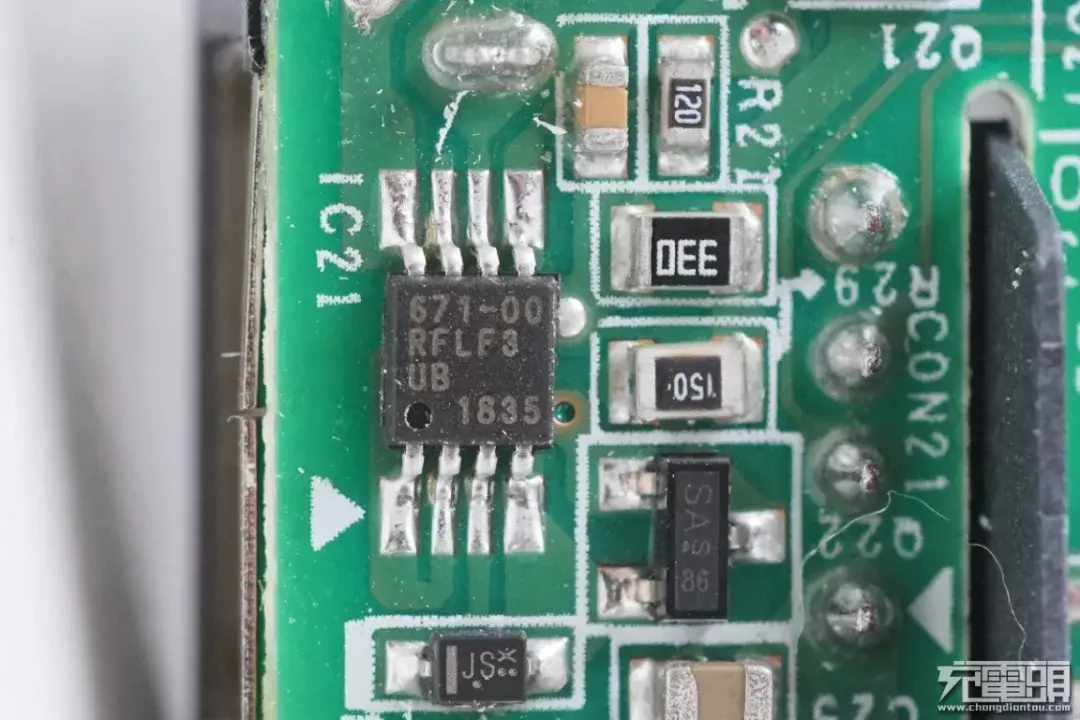

同步整流芯片
Renesas瑞萨iW671
内置瑞萨iW671同步整流控制器。

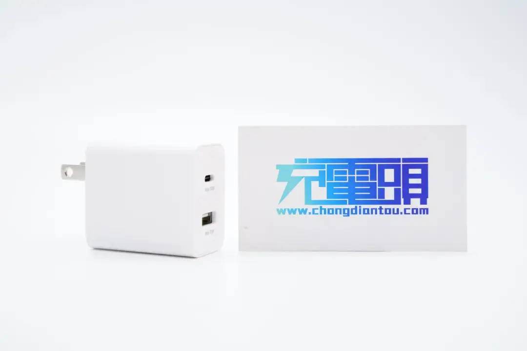

SAMSUNG三星35W 1A1C双口快充充电器
三星推出的这款双口充电器为黑色外壳,固定插脚设计,充电器具备1A1C双接口,其中USB-C口单独输出时具备35W输出功率,USB-C和USB-A口同时输出时,支持20W和15W功率分配,满足两台设备同时充电需求,具备很好的快充兼容性。

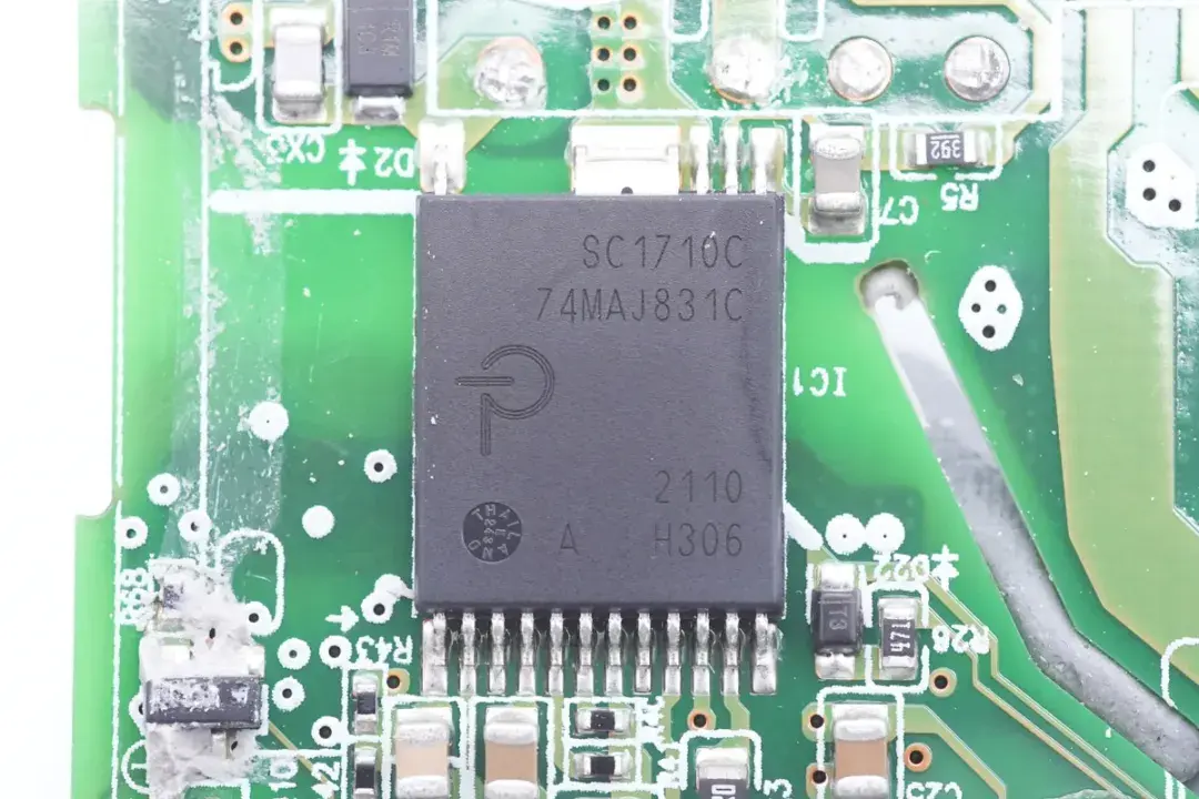

内置初次级二合一芯片
PI帕沃英蒂格盛SC1710C
内置的初级主控芯片型号为SC1710C,来自PI,属于InnoSwitch3-Pro家族。该芯片内置初级PWM控制器、初级开关管、次级同步整流控制器等。
1、拆解报告:三星35W 1A1C双口快充充电器

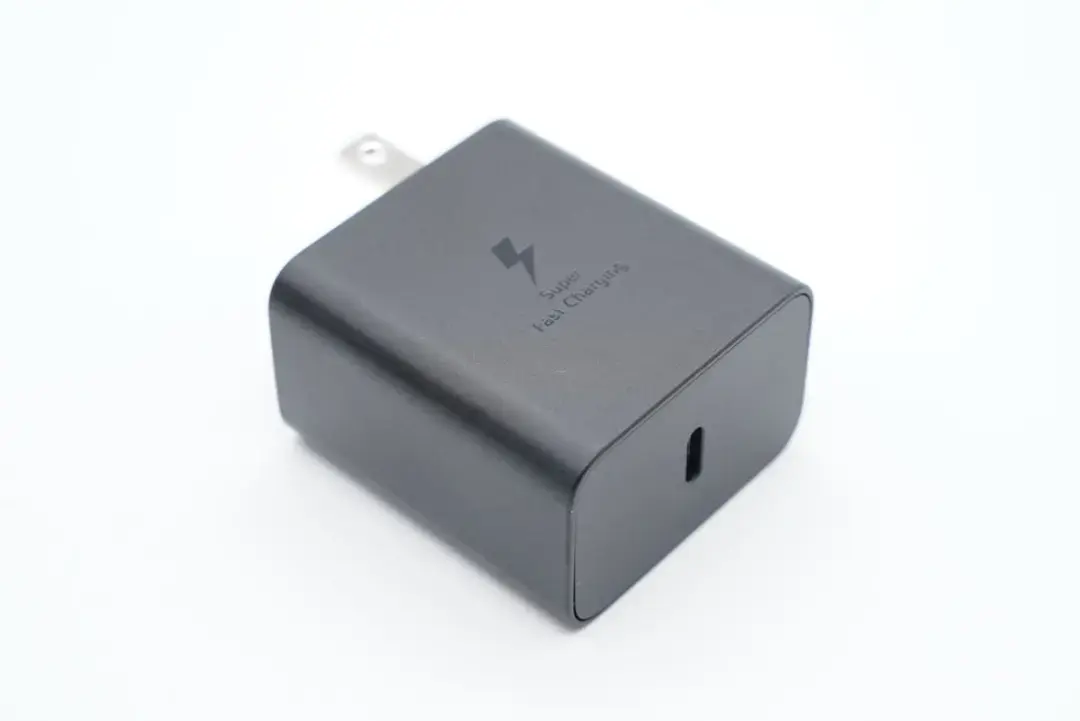

SAMSUNG三星45W氮化镓快充充电器(美版)
三星美规45W氮化镓充电器采用黑色PC材质外壳,是一贯的家族式设计。充电器为单USB-C接口输出,实测具备5V3A、9V3A、15V3A、20V2.25A四组固定电压档位,以及3.3-11V5A、3.3-16V3A、3.3-21V2.25A三组PPS电压档位,对主流安卓手机快充支持非常良好。
内置开关电源主控芯片
Renesas瑞萨iW9801
开关电源PWM控制器来自瑞萨,型号为iW9801,是一颗高性能的数字化开关电源反激控制器,支持零电压开关和自适应的多模式控制运行,搭配次级控制器可实现高功率密度和高输出精度的设计。iW9801可搭配Dialog的次级侧控制器共同使用,提供低于20mW的空载功耗。
同步整流芯片
Renesas瑞萨iW709
瑞萨iW709内置了同步整流控制器以及协议控制器,使用外置的MOS整流,取代传统的肖特基二极管整流。
1、拆解报告:三星45W氮化镓快充充电器(美版)

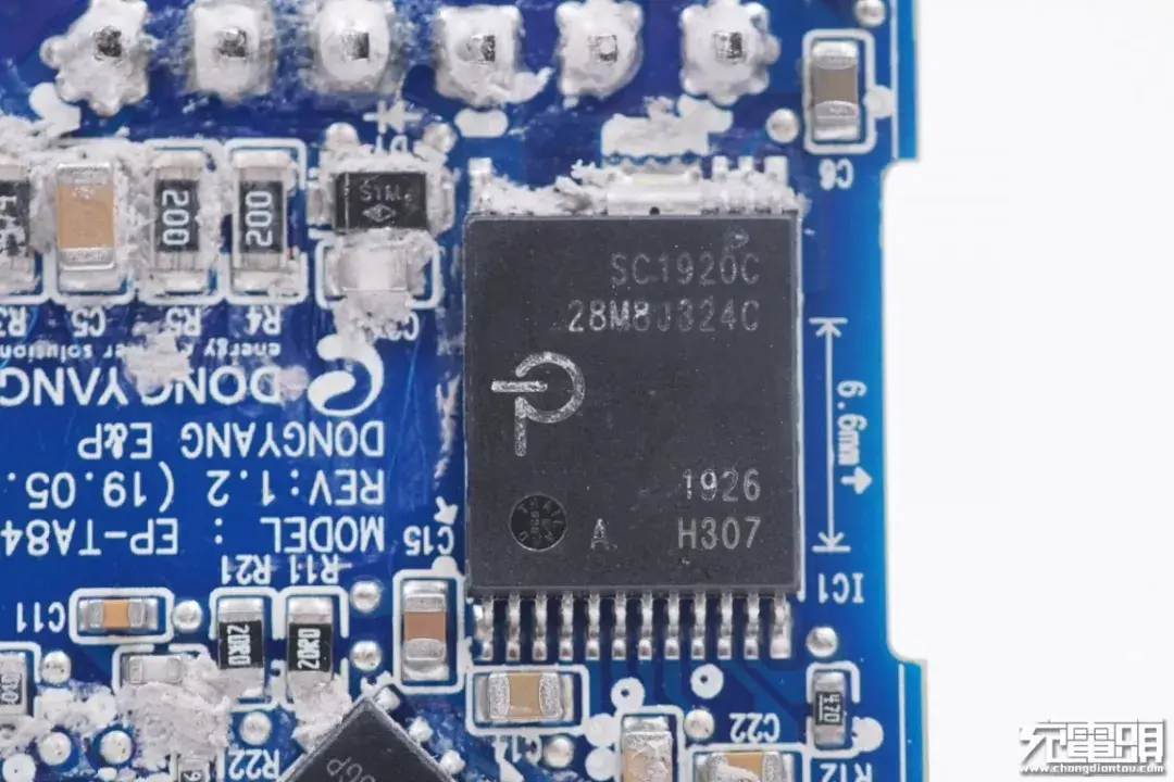

SAMSUNG三星原装45W USB PD快充充电器(国行版)
三星这款国行版45W充电器的主控芯片来自PI的InnoSwitch3-Pro系列,属于客制化产品,集成度非常高,这有效减少了PCB板上的元器件数量。协议方面则搭配SAMSUNG三星自家最新发布的MM101系列,不仅支持USB PD快充,还具备三个PPS档位,以便实现三星 Note10+和Note10+ 5G的10V/4.5A快充。

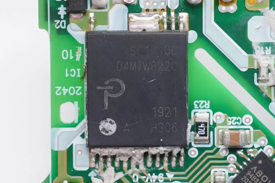

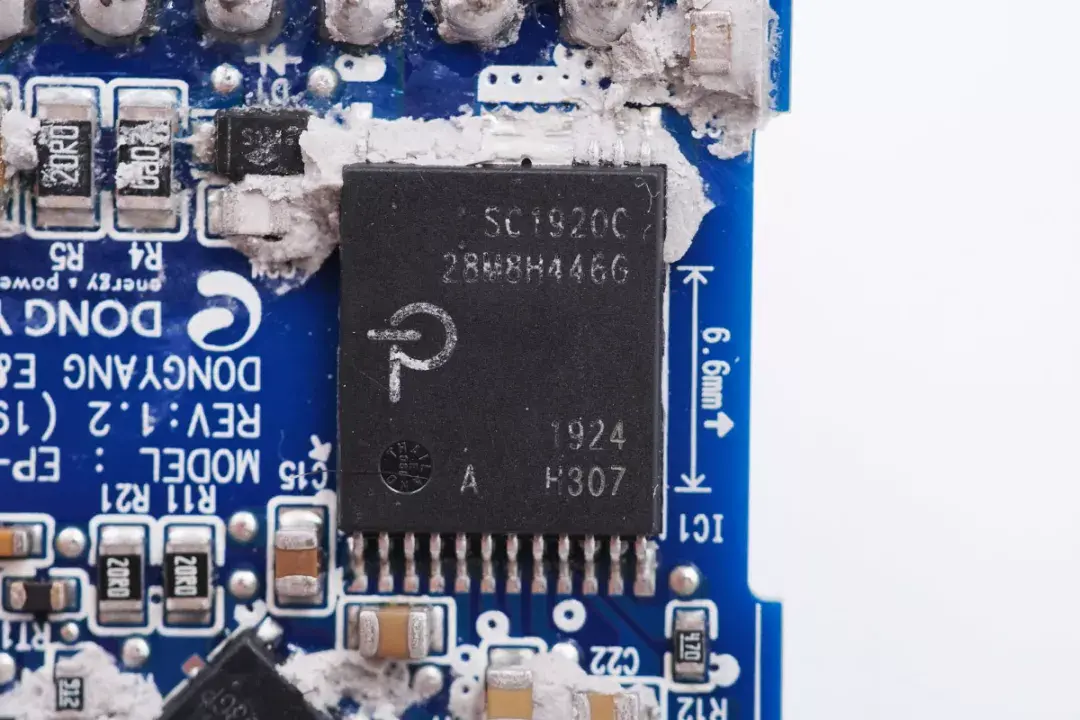

初次级二合一芯片
PI帕沃英蒂格盛SC1920C
充电器的主控芯片为SAMSUNG三星向PI定制的料号SC1920C,属于InnoSwitch3-Pro家族。该芯片内置初级PWM控制器、初级开关管、次级同步整流控制器等。

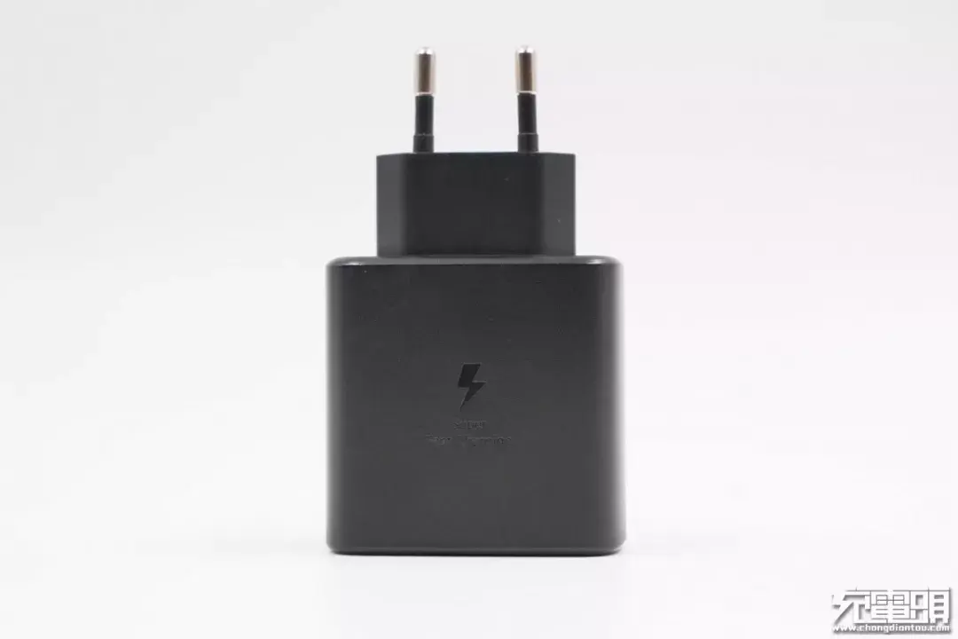

SAMSUNG三星原装45W USB PD快充器EP-TA845(欧版)
SAMSUNG三星这款45W PD充电器通体黑色,支持USB PD快充输出,并有5V、9V、15V、20V四个固定电压档位和3个PPS电压档位,可以为PD手机、平板、笔记本电脑充电。
初次级二合一芯片
PI帕沃英蒂格盛SC1710C
充电器的主控芯片为SAMSUNG三星向PI定制的料号SC1710C,属于InnoSwitch3-Pro家族。该芯片内置初级PWM控制器、初级开关管、次级同步整流控制器等。

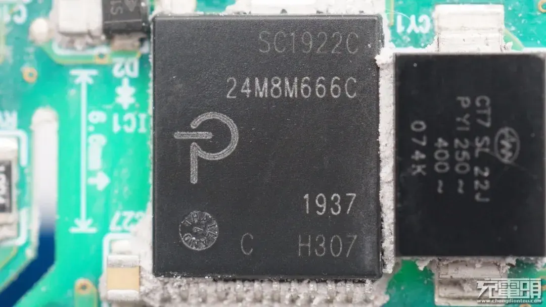

SAMSUNG三星美版65W PD快充充电器
作为三星官方推出的电源配件,这款配件依旧保持着高水准的设计制造工艺;内置全套PI的开关电源芯片,并应用最新的MinE-CAP芯片技术,巧妙地缩小了电解电容对空间的占用,从而实现更高的功率密度。
初次级二合一芯片
PI帕沃英蒂格盛SC1922C
充电器的电源主控芯片来自PI,不过采用的是定制型号SC1922C,芯片内置开关管和初级PWM控制器,同步整流控制器,以及反馈控制等功能。

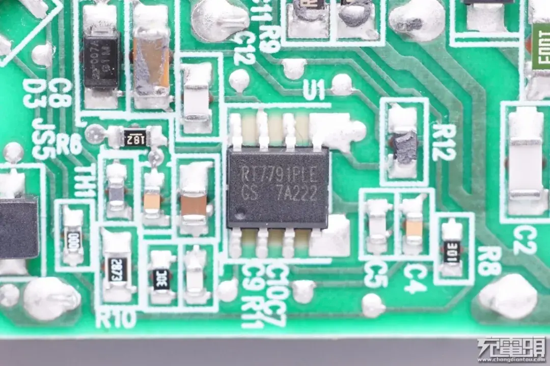

SAMSUNG三星65W PD快充充电器
三星65W PD快充充电器采用的是三脚插脚,因此在输入端设有圆饼塑料壳,给人的第一印象便是造型独特。性能上支持纯PD快充,具备5V3A、9V3A、15V3A、20V3.25A四组电压档位,三星知名的PPS快充并没有加入进去,怎么看这都是专为笔记本设计的充电器,外带的话,低功率档位顺带可以给手机充电。
初级主控芯片
Richtek立锜RT7791P
充电头主控芯片采用立锜RT7791P,支持宽电压工作,具有自适应的过电流保护,过压欠压保护,次级整流管短路保护。支持外部热敏电阻进行温度保护,芯片左侧TH1为热敏电阻,配合导热垫检测适配器温度进行过热保护。

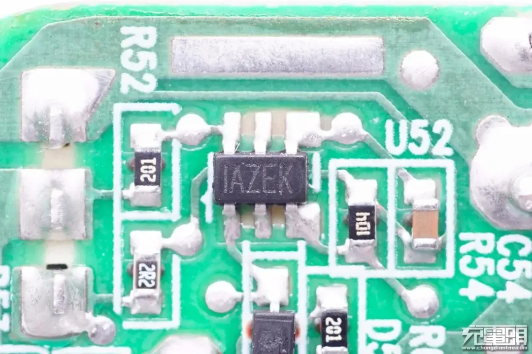

同步整流芯片
MPS芯源半导体MP6908
丝印IAZEK次级同步整流控制器,实际是MPS芯源半导体的MP6908,支持宽输出电压范围,支持多种操作模式。

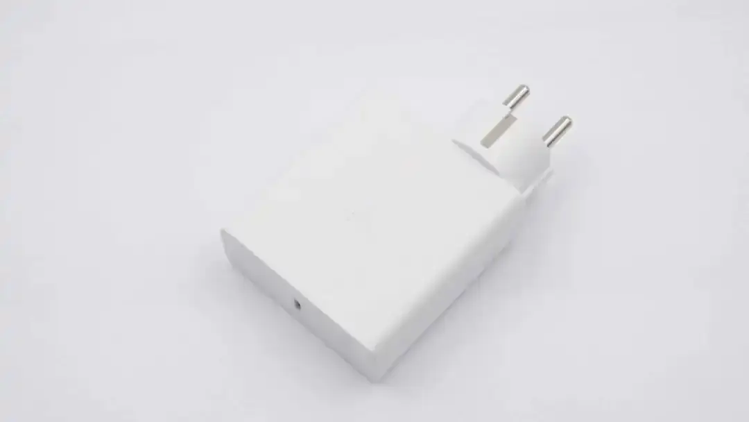

100W功率段
SAMSUNG三星100W氮化镓充电器
三星这款氮化镓充电器型号为EP-TB010,采用白色外壳设计,配有韩规固定插脚,并具有接地脚。充电器配有单USB-C接口,具备100W PD快充和3.3-20V5A PPS快充,对安卓手机,笔记本电脑充电都有很好的快充兼容性。

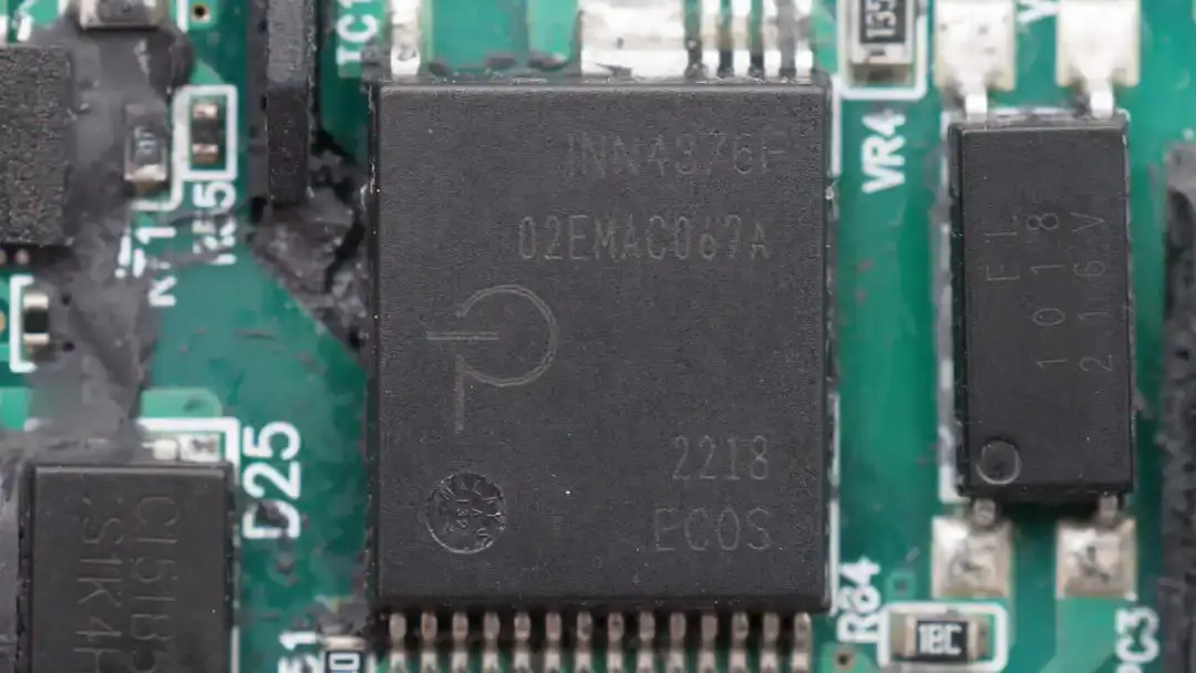

初次级二合一芯片
PI帕沃英蒂格盛INN4376F
开关电源主控芯片来自PI,为InnoSwitch4-Pro系列电源芯片,型号INN4376F,采用数字控制,搭配Clamp-Zero芯片运行在ACF模式下。芯片内部集成750V PowiGaN氮化镓开关管,具备主动钳位输出和同步整流控制。
1、拆解报告:三星100W氮化镓充电器
充电头网通过整理文中的数据了解到,在初级主控芯片厂商实际占比方面,可见PI的占比最高,占比为38%,其次便是收购Dialog的瑞萨,实际应用占比可达25%。而在单芯片实际应用次数方面,发现PI SC1920C和DIODES GP801LS两款芯片应用次数最多,均为3次。而在同步整流芯片方面,可见PI和瑞萨依旧占比较高,分别为38%和25%,而在实际应用次数方面,PI SC1920C依旧应用次数最高。由此可见,PI旗下的AC-DC主控芯片更受三星工程师青睐。
文中数据来源于充电头网自购拆解数据库,仅供参考。
