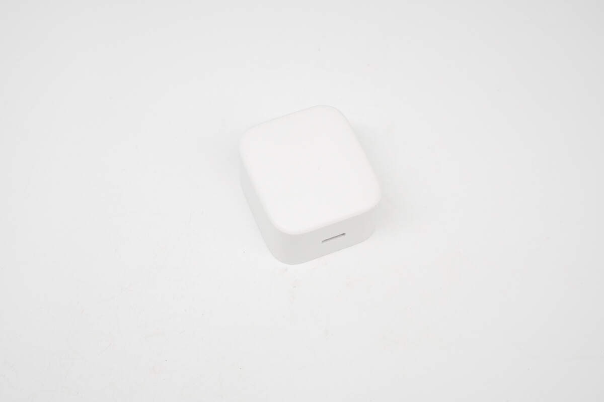

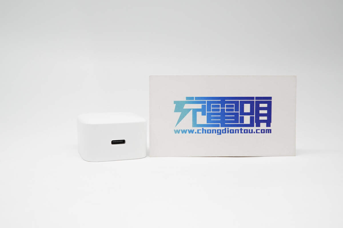

奥海35W 快充充电器顶面和侧身采用一体式白色外壳,外壳用高阻燃 PC 材质制作,拼接处采用超声焊接技术,缝隙小不藏尘。充电器为细纹磨砂表面,侧面边角过渡圆润,手感细腻顺滑。
充电器四周皆为简白,无任何LOGO或标识。
输出端配有一个USB-C接口,黑色胶芯。

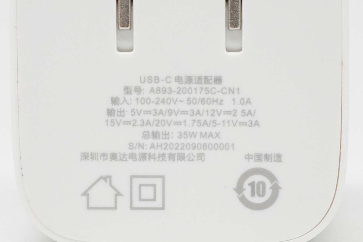

插脚端面板依旧印有充电器规格参数铭文。
型号:A893-200175C-CN1
输入:100-240V~50/60HZ 1.0A
输出:5V3A、9V3A、12V2.5A、15V2.3A、20V1.75A、5-11V3A
总输出:35W Max
制造商:深圳市奥达电源科技有限公司

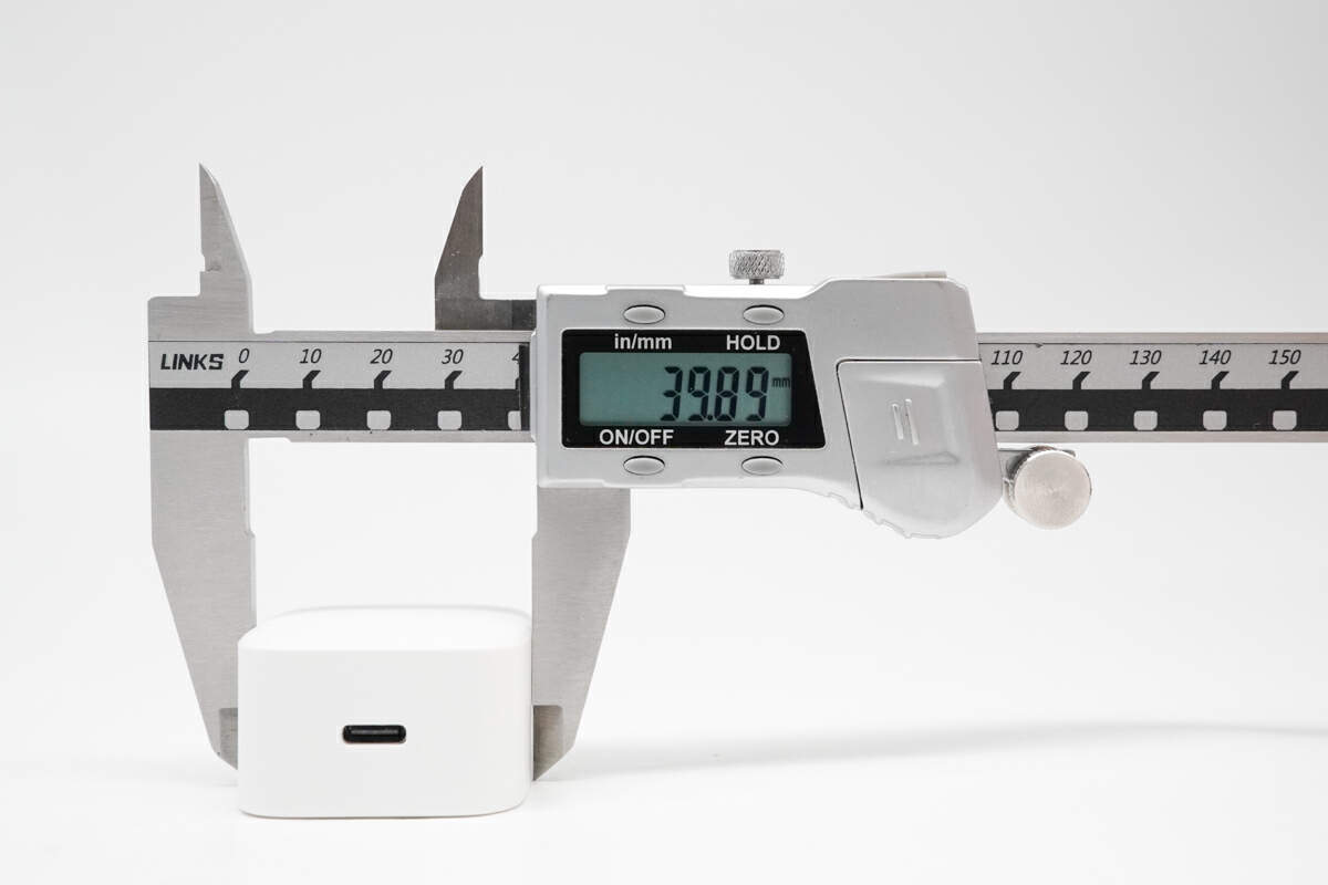

奥海35W 氮化镓充电器长度约为45.01mm。
奥海35W 氮化镓充电器厚度约为24.79mm。
奥海35W 氮化镓充电器高度约为39.89mm, 充电器的体积约为44.50cm³,以充电器功率35W计算,功率密度约为0.79W/cm³。

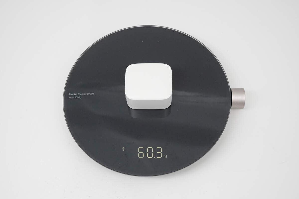

奥海35W 氮化镓充电器的重量约为60.3g。
颜值不输苹果原装充电器,与苹果35W放一起,体积优势明显。

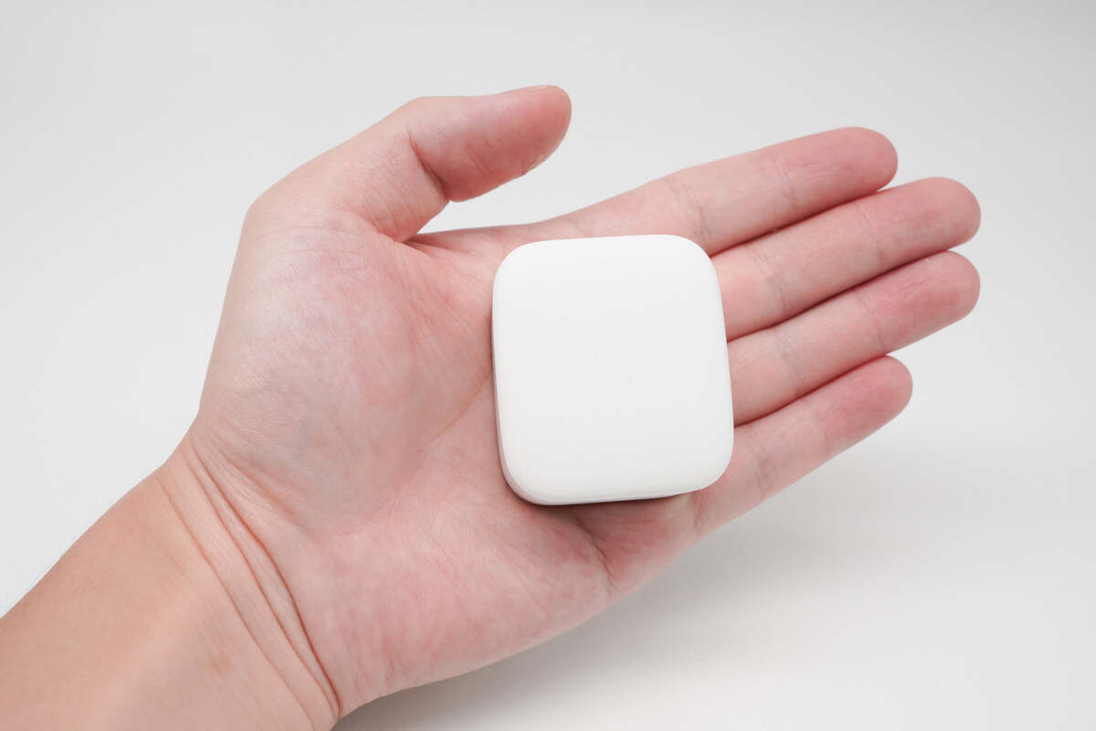

奥海35W 氮化镓充电器放在成年男性手掌中,耳机大小,可单手握持。

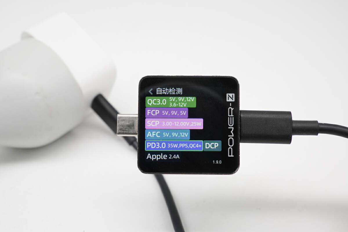

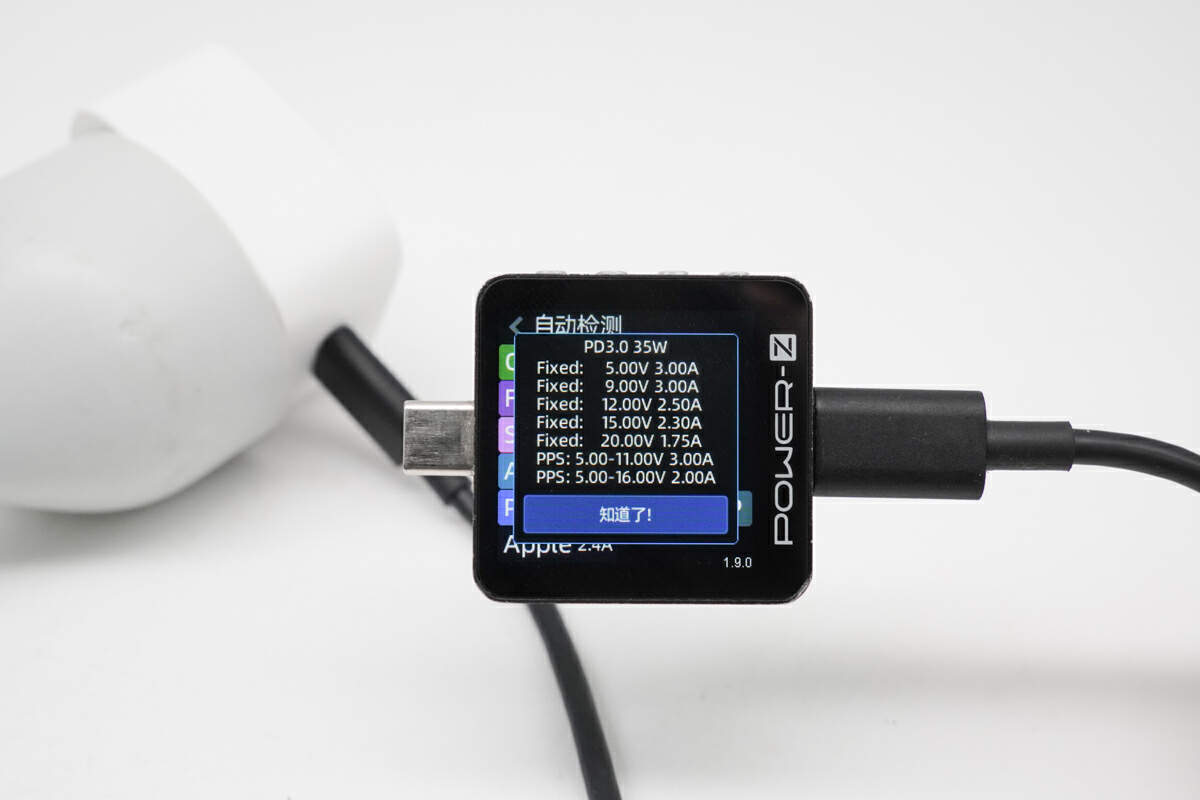

追求探索完整的协议是这个测试的意义,方便用户能根据具体的协议进行设备的选择,拥有更好的快充体验。
使用 POWER-Z KM003C 测试仪测试 Type-C端口的充电协议,实测支持 QC3.0、FCP、SCP、AFC、PD3.0、PPS、QC4+、DCP、Apple 2.4A 等充电协议。
PDO报文方面,实测 Type-C 端口支持 5V3A,9V3A,12V2.5A,15V2.3A和20V1.75A五组固定电压档位,以及5-11V 3A,5-16V 2A两组PPS电压档位。

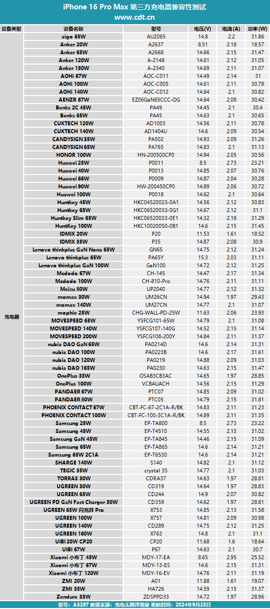

充电兼容性测试

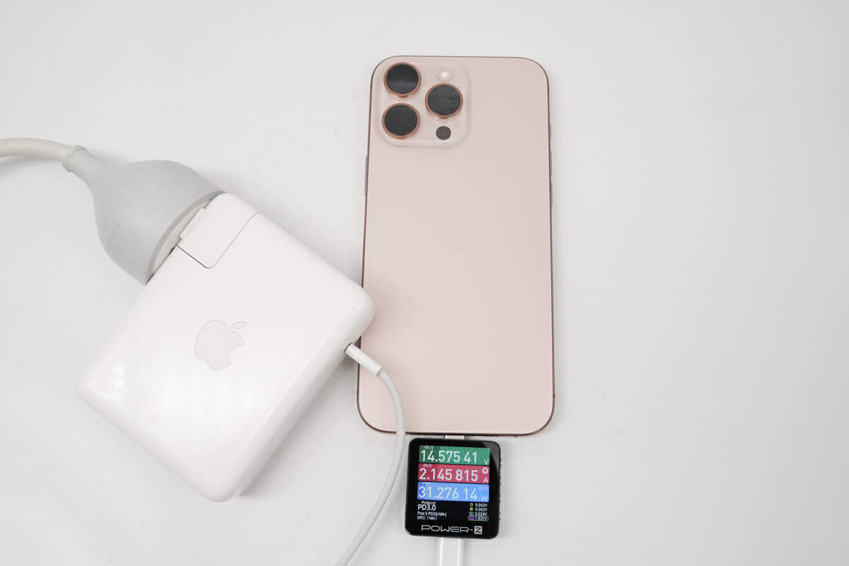

使用苹果原装20W充电器给iPhone 16 Pro Max充电,充电功率为18.63W。
使用苹果原装140W充电器给iPhone 16 Pro Max充电,充电功率为31.28W。
使用 奥海35W 氮化镓充电器的 Type-C 端口对 iPhone 16 Pro Max 手机进行充电,实测手机端输入功率为 14.54V 2.28A 33.13W。
与苹果原厂充电器相比,奥海35W 氮化镓充电器33.13W的充电功率最适配的iPhone 16系列的。
从iPhone 16 Pro Max搭配第三方充电器兼容性数据来看,奥海35W 氮化镓充电器对iPhone 16 Pro Max的适配性也是独具优势。

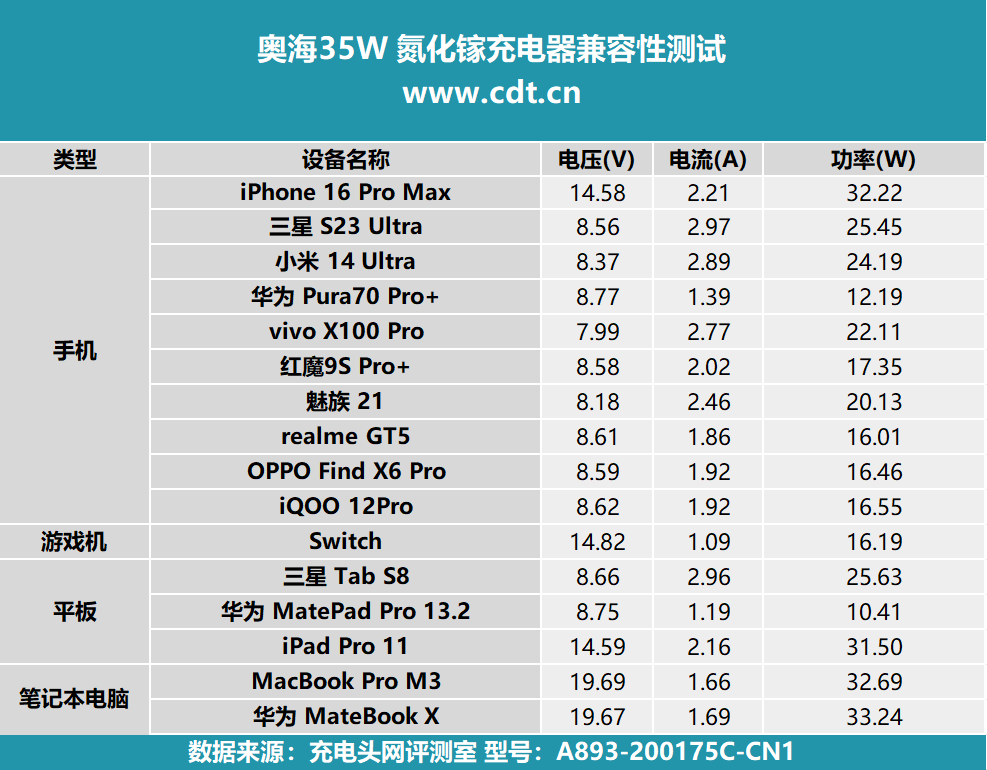

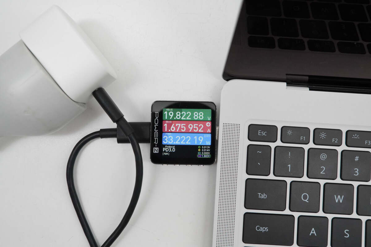

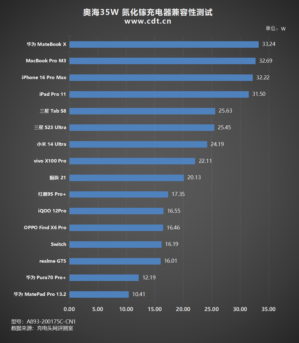

使用 奥海35W 氮化镓充电器的 Type-C 端口对 华为 MateBook X 进行充电,实测笔电端输入功率为 19.82V 1.68A 33.22W。
将以上主流的终端设备充电数据汇总制表,可以看到多数手机设备握手9V电压档位,部分设备可握手15V档位电压,实测最高充电功率为32.22W。
将充电功率数据绘制为柱状图,可以看到其输出表现大致可分为 12W、16W、24W、32W等多个功率段,充电器除对品牌机设备的兼容较为稳定,充电功率最高的为华为 MateBook X 的33.24W。

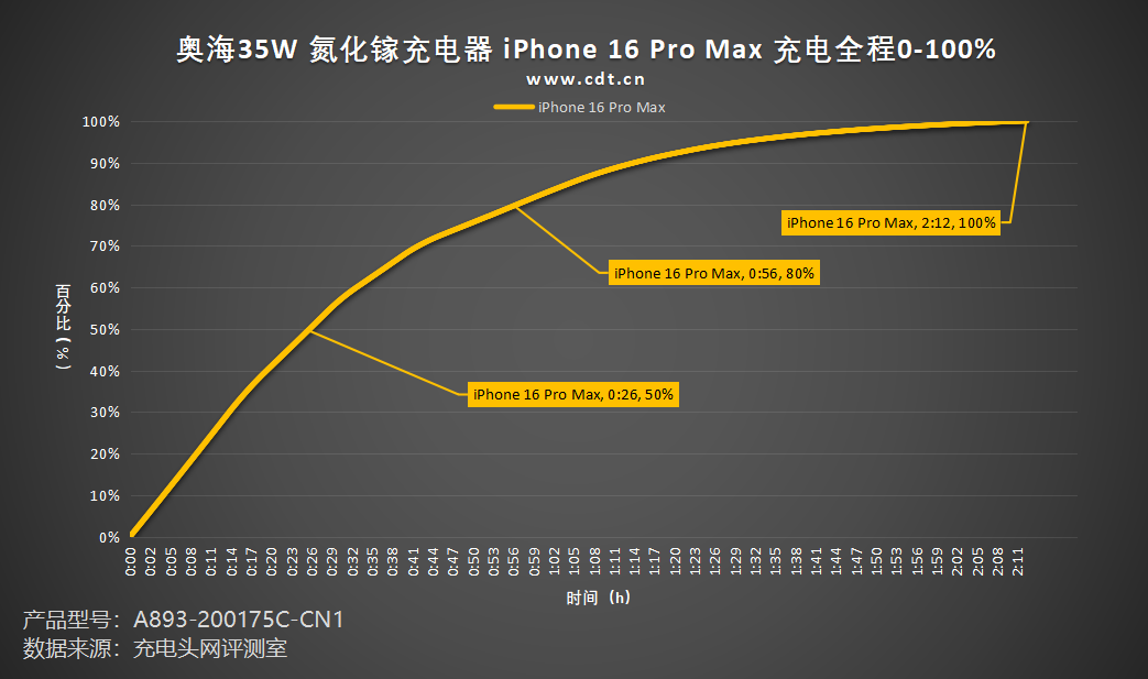

奥海35W 氮化镓充电器 最大支持功率 PD 35W充电,在测试设备方面充电头网选用了 iPhone 16 Pro Max 作为测试对象,将奥海35W 氮化镓充电器 与 iPhone 16 Pro Max 放置于25℃的恒温箱中,并接通电源,测试结果如下。
接通电源后握手15V电压,前14分钟功率持续爬升至28W,随后功率下降至22W左右并持续至29分钟;随后功率下降至15W左右并持续至40分钟;第55分钟时,电压降至5V,在第1小时05分钟降至8.5W,随后功率持续下降直至充满,总耗时2小时12分钟。我们之前有拿苹果原装35W充电器测试,发现跟奥海35W充电器充电曲线及充电时间基本一致。
绘制出折线图,可以看出,奥海35W 氮化镓充电器 为 iPhone 16 Pro Max 充电至50%耗时26分钟,充至80%耗时56分钟,充至100%耗时2小时12分。

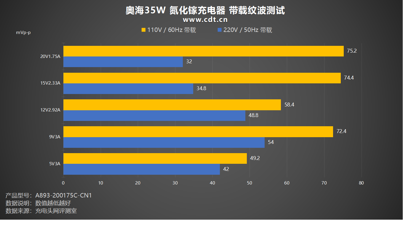

带载纹波
首先看看220V 50Hz 电压下的带载纹波,纹波峰峰值最高的是9V3A档位,纹波峰峰值为54mVp-p;纹波峰峰值最低的是20V1.75A档位,纹波峰峰值均为32mVp-p。
再来看看110V 60Hz 电压下的带载纹波表现如何,纹波峰峰值最高的是20V1.75A档位,纹波峰峰值为75.2mVp-p;纹波峰峰值最低的档位是5V3A,纹波峰峰值为49.2mVp-p。
小结
YD/T 1591-2009 通信行业标准中充电器纹波要求是不高于200mVp-p,奥海35W 氮化镓充电器 在220V 50Hz、110V 60Hz的输入电压下,纹波均不高于75.2mVp-p。

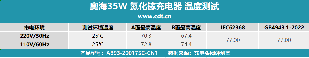

温度测试

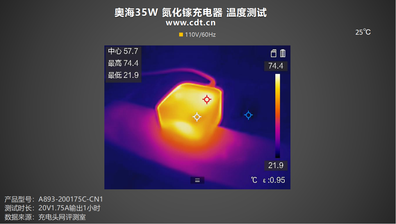

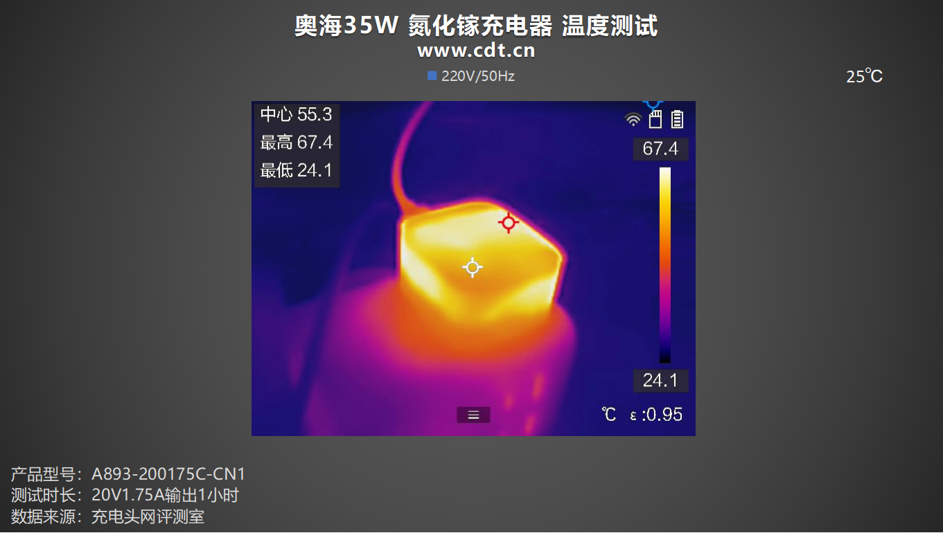

充电器是一种转换设备,充电过程中会有损耗,以热量的形式散发出来,所以充电器会发热。奥海35W 氮化镓充电器 最高支持35W输出,将充电器放置于25℃的恒温箱中,以20V1.75A负载一小时后采集充电器表面的温度。
首先看看 220V 50Hz 电压输出下充电器温度表现如何。
一小时后,使用热成像仪拍摄的充电器表面最高温度为70.3℃
充电器另外一侧表面最高温度为67.4℃。
再来看看 110V 60Hz 电压下温度表现如何。
一小时后,使用热成像仪拍摄的充电器表面最高温度为72.8℃。
充电器另外一侧表面最高温度为74.4℃。
将温度数据汇总成表格,可以看出充电器在两类电压下进行温度测试时,220V 50Hz 、110V 60Hz电压下的充电时温度在67.4-74.4℃。整体来看,在110V 60Hz电压环境下充电温度会更高一些。
将数据绘制成柱状图,可以看出奥海35W 氮化镓充电器 在220V 50Hz、110V 60Hz 电压下的输出时的最高温度为74.4℃,充电器负载时的最高温度符合IEC国际电工委员会IEC62368与新国标GB4943.1 2022对电子电气设备测试中,温度不高于77℃的要求。
