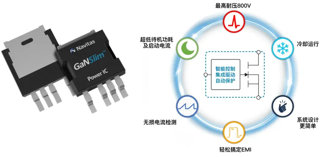

作为全新的氮化镓功率芯片,GaNSlim采用纳微专利的DPAK-4L封装,具有高散热性能,通过集成驱动、控制和保护,以及内置的智能化电磁干扰(EMI)控制和无损电流感测功能,使得系统设计变得最为简单、设计进展更快速和产品尺寸更小巧。此外,由于具备低于10µA的超低启动电流和超低待机电流,GaNSlim可与SOT23-6控制器兼容,无需高压启动功能,就能满足待机功耗要求。
集成的无损电流检测功能可以省去外部电流检测电阻,优化了系统的效率和可靠性。过温保护功能确保了系统的鲁棒性,自动睡眠模式提高了轻载和无负载时的效率。EMI优化功能减少了外部元件的数量、系统成本和优化了EMI性能,同时大大节省了电源开发人员的研发时间和成本。
