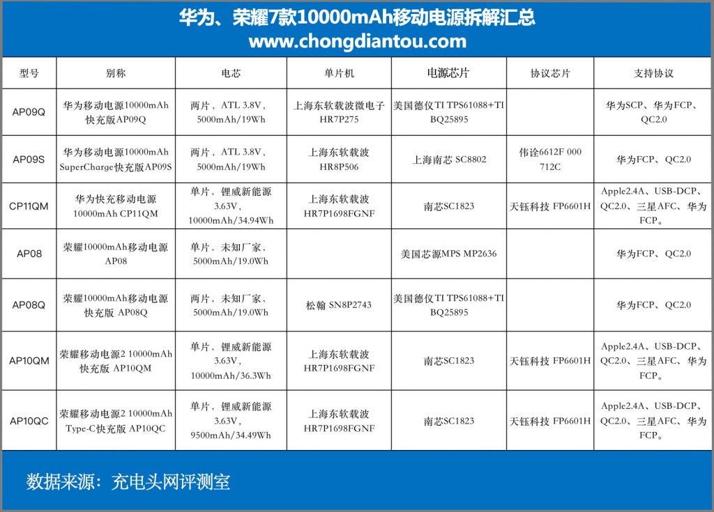

近年来,华为、荣耀这两个品牌在智能手机领域可谓是风生水起,而与之相伴的移动电源也备受关注。目前两个兄弟品牌已经相继推出了7款移动电源,他们的型号分别是AP09Q、AP09S、CP11QM、AP08、AP08Q、AP10QM、AP10QC。这7款产品每一款都有自己的特点,现在充电头网为大家带来这7款移动电源你的拆解汇总,以方便大家对这7款产品有一个更深入的了解。

通过上面的拆解,我们为大家整理了以下表格,7款移动电源的协议芯片、电芯、单片机等全都在这里。
可以看到,在华为、荣耀两兄弟里面,电芯部分大多采用ALT和锂威新能源两家供应,单片机部分,除AP08这一款外大多来自上海东软载波,升降压部分,以南芯和TI两家为主,其中南芯SC1823占了其中3款,另外TI的TRS61088+BQ25895明星组合也占据了其中2款,最后协议芯片部分,除AP09S采用了伟诠6612F 000 712C以外,其他大多采用了天钰的FP6601H。
