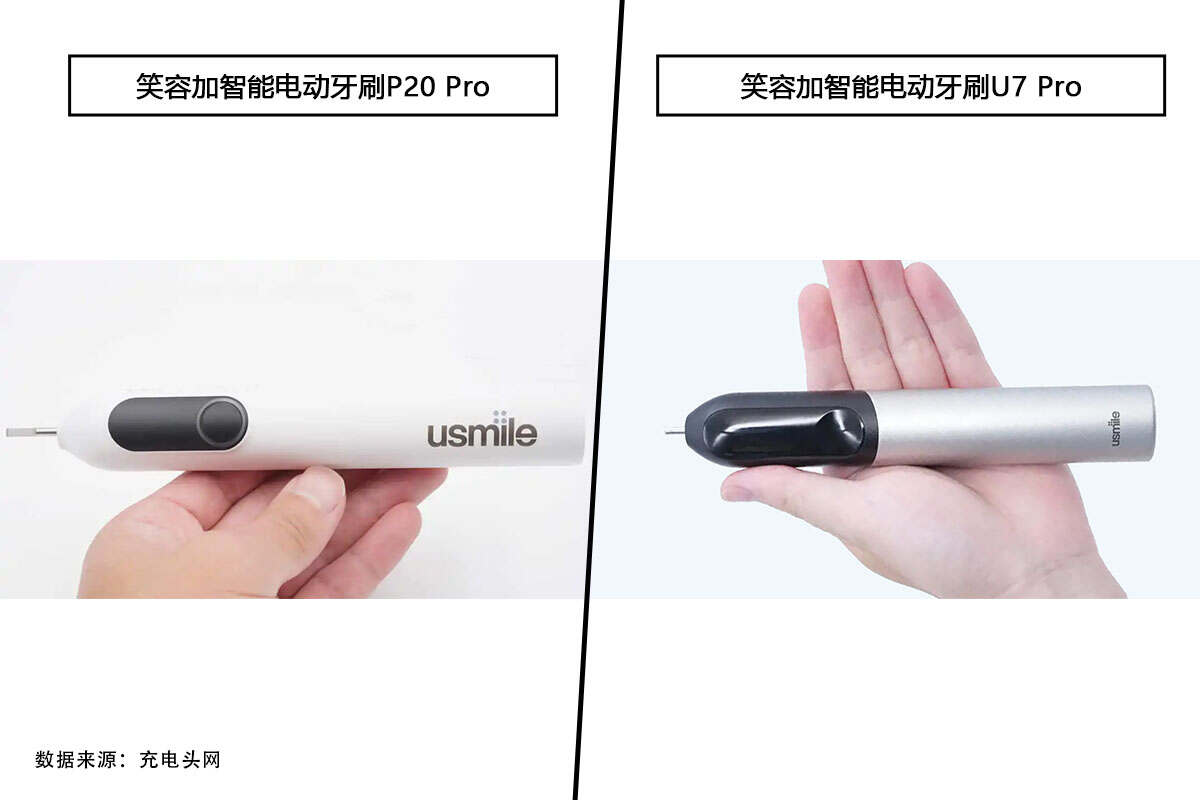

笑容加智能电动牙刷P20 Pro机身采用圆柱设计,整体采用白色磨砂材质塑料外壳,正面设有黑色磨砂材质覆盖的按键区域,不易沾染指纹,手感细腻。实测牙刷充电电压为4.95V,输入电流为0.79A,充电功率约为3.92W。
笑容加智能电动牙刷U7 Pro机身同样采用圆柱造型设计,上部分外壳采用耐摔的聚碳酸酯材质,表面磨砂抗指纹,下部分外壳采用铝合金材质,表面阳极氧化处理手感细腻。两部分外壳通过微米级工艺拼接,整体高级感十足。实测牙刷充电电压为5.08V,输入电流为1.25V,功率约为6.36W。

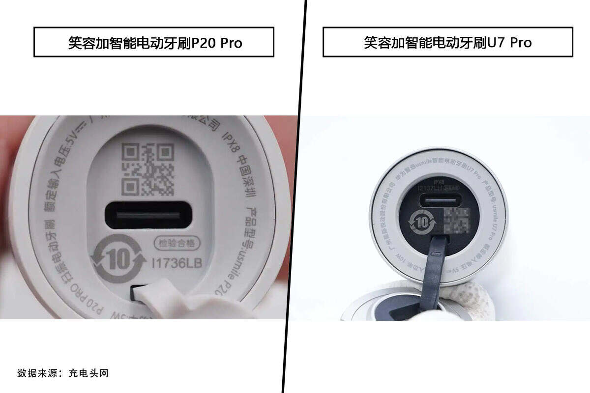

笑容加P20 Pro在牙刷底部设有橡胶密封盖,内有USB-C充电口,边缘印有型号usmile P20 PRO,防水等级IPX8,额定输入电压5VDC等信息。
打开笑容加U7 Pro底部防水盖子,可见内置USB-C接口,底部边缘印有型号usmile U7 Pro,防水等级IPX8,额定输入电压5V,额定输入功率10W等产品参数信息。

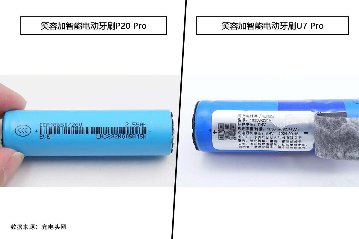

笑容加P20 Pro内置亿纬锂能18650电池,型号ICR18650/26V,标称容量2550mAh,标称电压3.6V,充电限制电压4.2V,标准循环次数为1000次,支持1C充电和3C放电。
笑容加U7 Pro内置东莞广劲动力科技有限公司生产的锂电池组,型号18350-2S1P,标称容量1050mAh,标称电压7.4V。

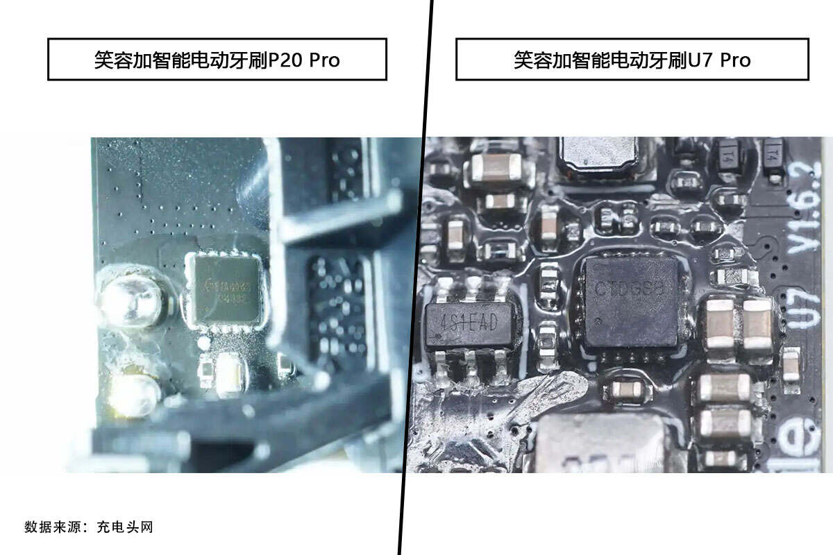

笑容加P20 Pro电池保护芯片丝印4L1CD,U7 Pro电池保护芯片丝印4S1EAD。
充电芯片
笑容加P20 Pro充电芯片来自ETA钰泰半导体,型号ETA4048,是一颗30V输入耐压的全集成单节锂电池线性充电器,最大充电电流为1A,支持使用电阻设定,芯片具备软启动功能,限制冲击电流,采用DFN3*3-10封装,适用于锂电池供电的设备。
笑容加U7 Pro内置丝印CTDG88的升压充电芯片。

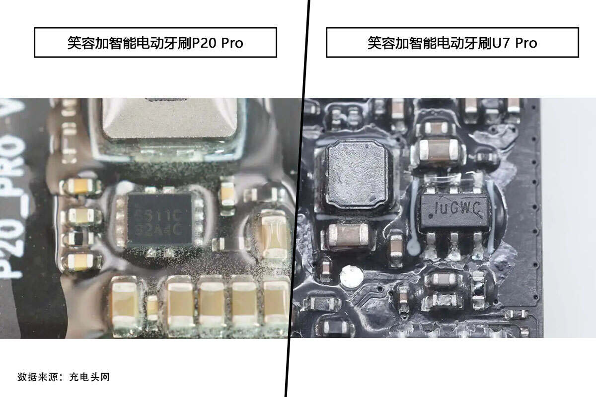

笑容加P20 Pro同步升压芯片来自SGMICRO圣邦,型号SGM6611C,是一颗12.6V输出电压,7A开关电流的同步升压转换器,芯片内部集成开关管,具备可调节的峰值电流限制,开关频率为1.1MHz,具备输出过电压保护和逐周期电流限制,具备过热关断保护,采用TQFN-2*2.5封装。
笑容加U7 Pro同步降压芯片来自SILERGY矽力杰,丝印Iu,型号SY8301,芯片内部集成开关管,输入电压最高40V,输出电流1A,采用SOT23-6封装,

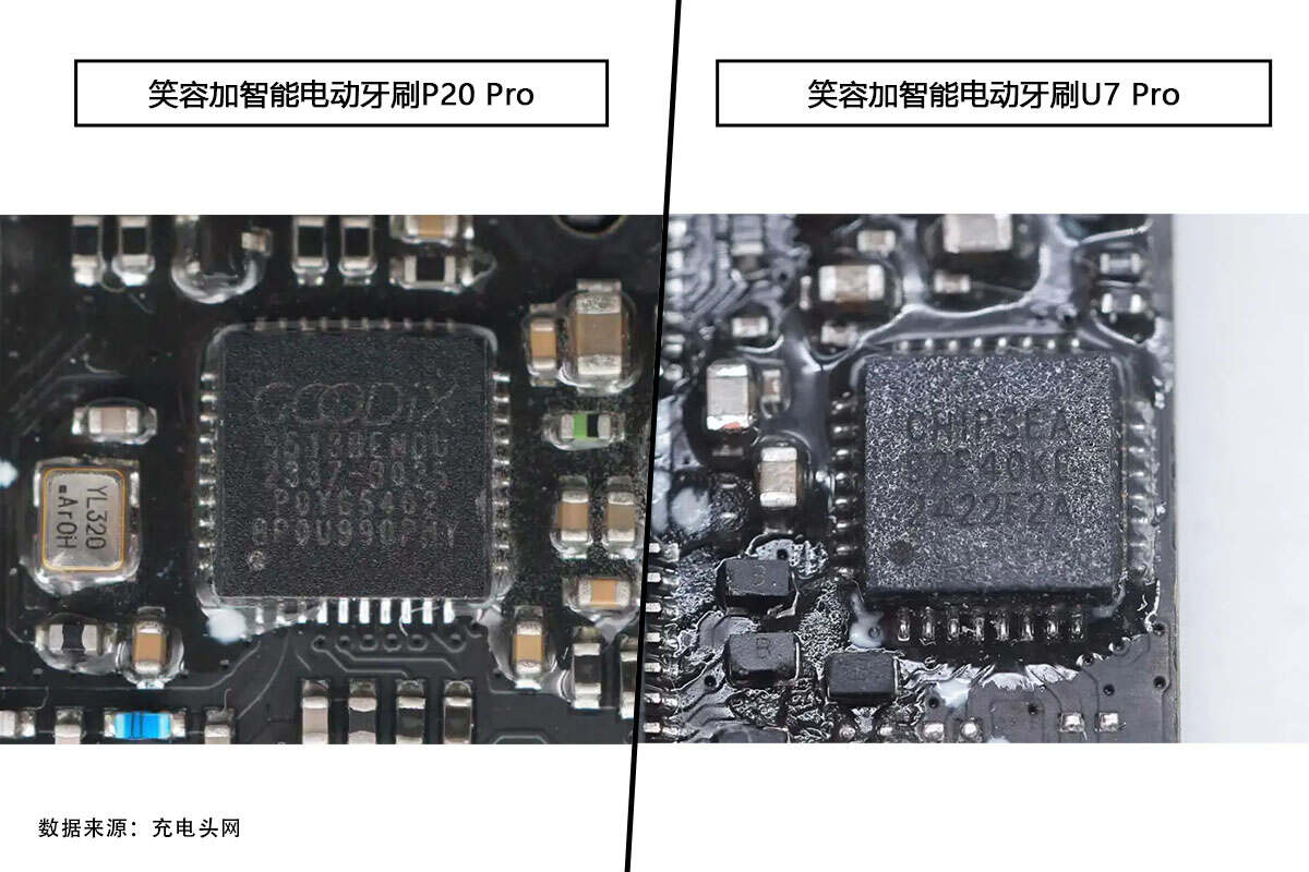

笑容加P20 Pro蓝牙SoC芯片来自GOODiX汇顶,型号GR5513BENDU,芯片内置ARM Cortex-M4F处理器,最高主频为64MHz,内置512KB FLASH和128KB SRAM,集成低功耗蓝牙5.1收发器、控制器和主机层,芯片内部集成DC-DC转换器和LDO,采用QFN40封装。
笑容加U7 Pro采用芯海科技高集成度的低功耗蓝牙SoC芯片CST92F40,适用于低功耗蓝牙和专用2.4G应用场景。它兼容蓝牙LE V5.1标准,支持1Mbps与2Mbps两种通信速率。优异的特性使它非常适合低功耗蓝牙、专用2.4G系统、HID、运动和休闲设备、手机配件及消费电子产品等。

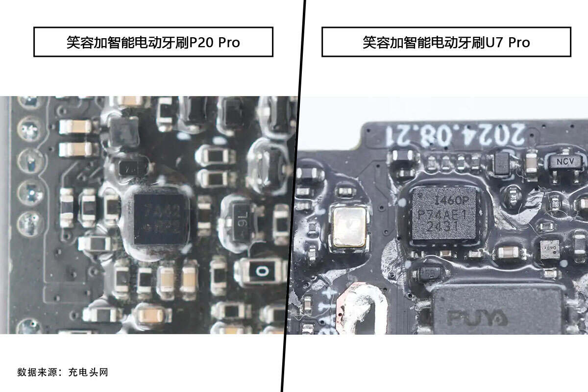

笑容加P20 Pro陀螺仪芯片丝印RP2,来自QST矽睿科技,型号QMA6100P,是一款三轴加速度传感器,具备超低功耗、高灵敏度和高可靠性优势,内置14位模数转换,支持I2C和SPI通信接口,内置运动算法,采用LGA封装。
笑容加U7 Pro内部的陀螺仪来自TDK,型号ICM-42670,是一颗高性能六轴运动追踪传感器,内置三轴陀螺仪和三轴加速度计。

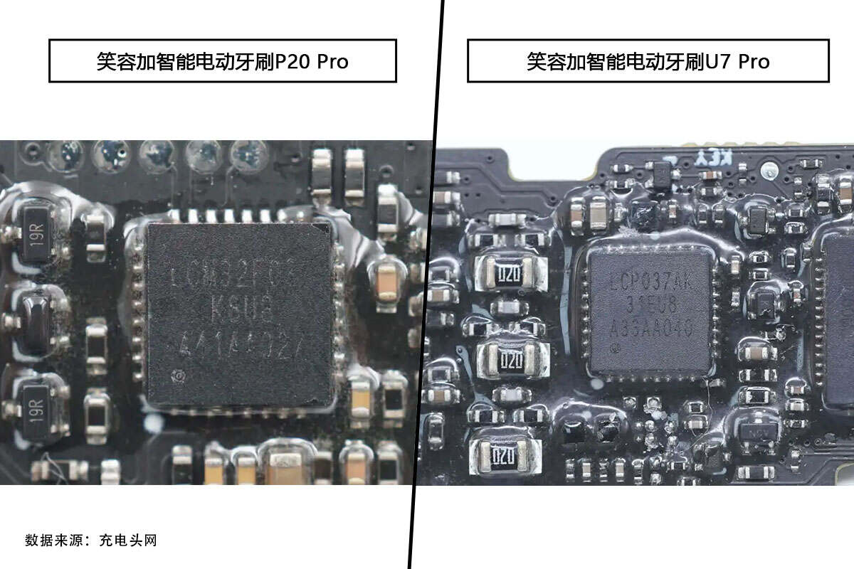

笑容加P20 Pro电机驱动芯片来自Lnchip领芯,型号LCM32F037K6U8,芯片内置32位ARM Cortex-M0 CPU,主频96MHz,内置32KB FLASH和4KB SRAM,内置三路运放和比较器,支持UART、SPI和I2C通信接口,用于扫振电机驱动,采用QFN32封装。
笑容加U7 Pro电机驱动芯片同样来自Lnchip领芯,型号LCP037AK31EU8,芯片内置32位ARM Cortex-M0 MCU,最高96MHz工作频率。内置32KB Flash和4KB RAM,内置三路运放和比较器,支持在应用升级(IAP),提供 UART、I2C、SSP接口支持,采用QFN32封装。

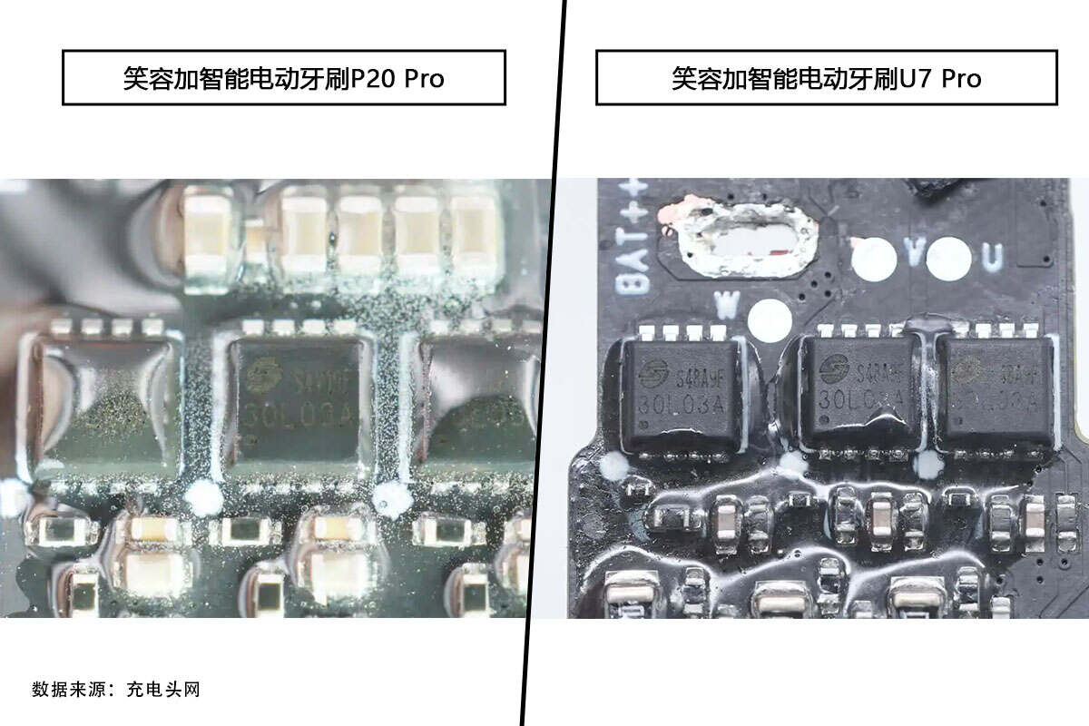

两款牙刷三颗用于电机驱动的MOS管均来自Msemitek美浦森,型号也同样为SLN30L03A,是一颗N+P的二合一MOS管,内部NMOS耐压30V,导阻10.5mΩ,PMOS耐压-30V,导阻26mΩ,采用DFN3*3封装。

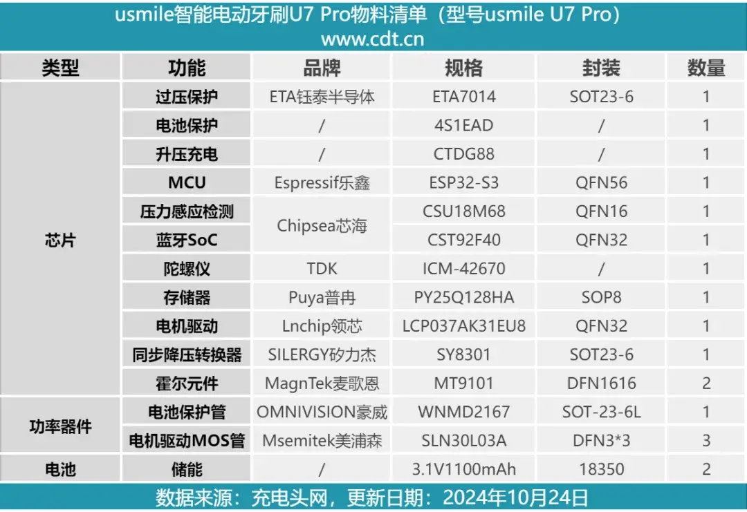

笑容加U7 Pro电动牙刷物料清单如上表所示。

相较于产品外观,这两款产品在内部构造上的差别更大,除驱动电机的MOS管均为美浦森SLN30L03A外,其他包括电池、电机驱动芯片、陀螺仪、蓝牙SOC等芯片、器件的实际应用型号均有所不相同。
