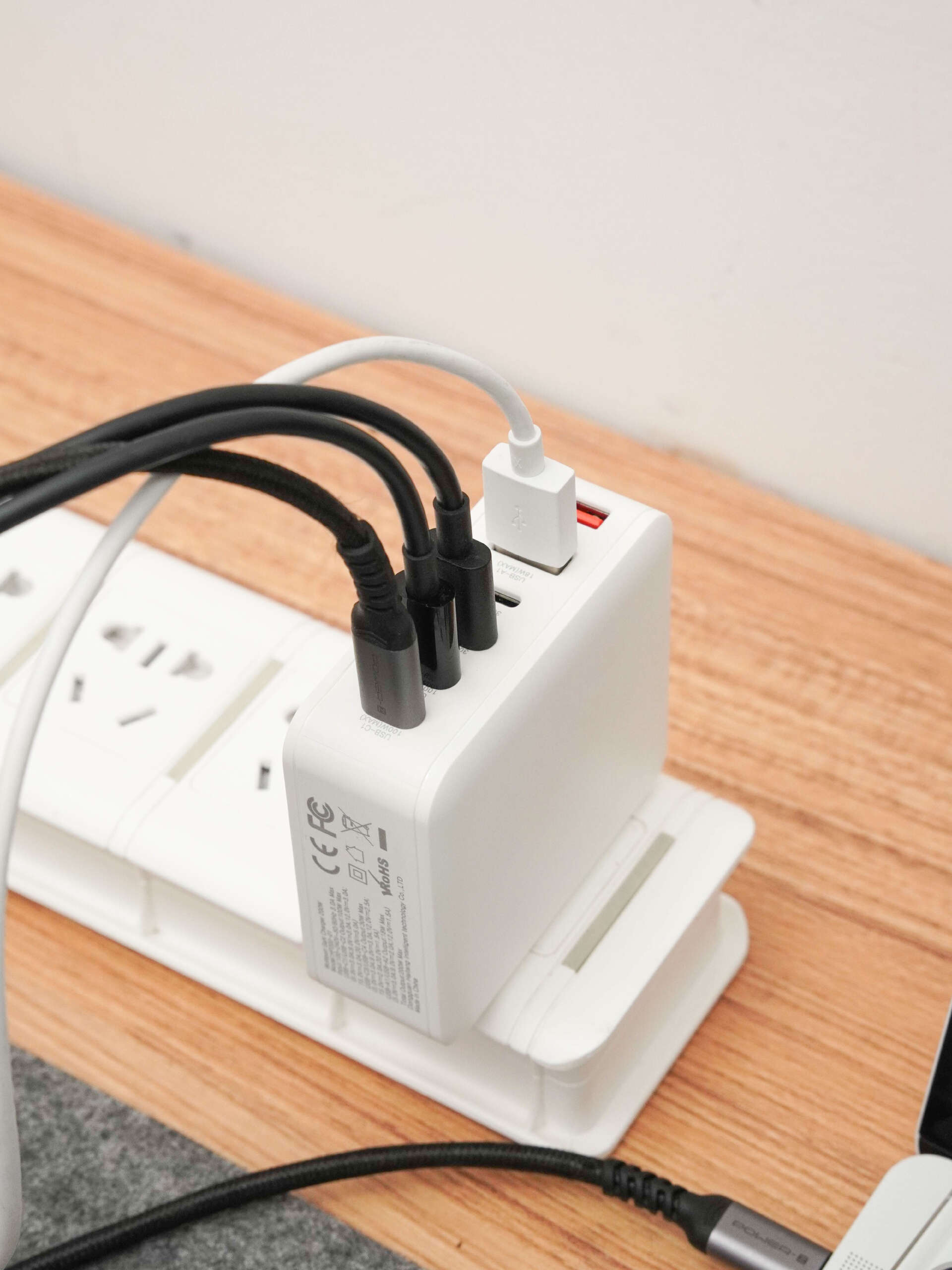

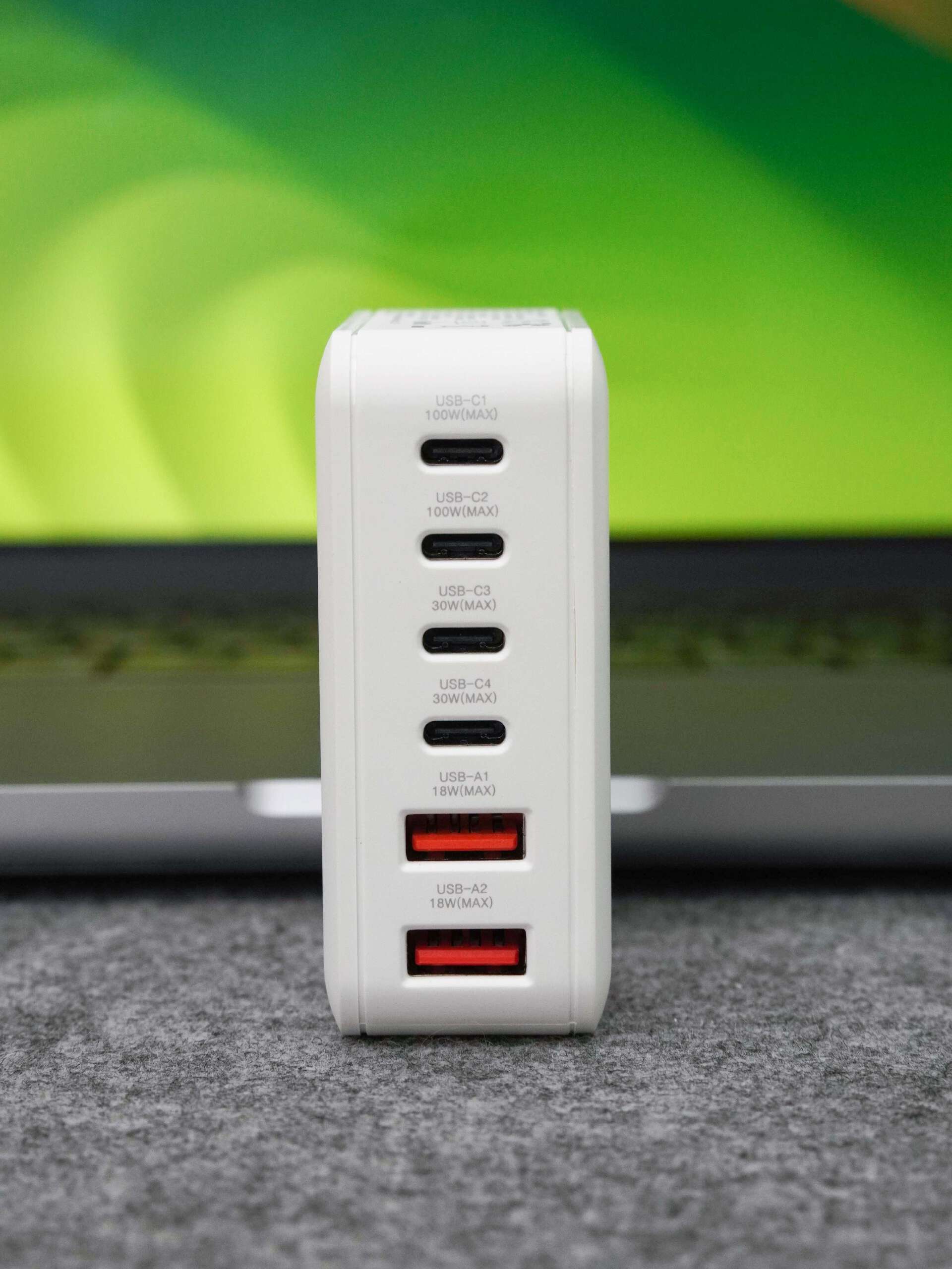

充电器具备4个USB-C口和2个USB-A口,每个接口上方均标注了最高支持输出功率。产品已通过CE、FCC、RoHS等多项安规认证,全球使用都便捷。

单口输出:
USB-C1/C2:5V3A/9V3A/12V3A/15V3A/20V5A 100W Max
USB-C3/C4:5V3A/9V3A/12V2.5A/15V2A/20V1.5A 30W Max
USB-A1/A2:5V3A/9V2A/12V1.5A 18W Max
双口输出:
C1+C2:100W+100W
C3+C4:30W+30W
A1+A2:15W(5V1.5A+5V1.5A)
多口输出:
C1+C2+C3+C4+A1+A2:80W+45W+30W+20W+15W(5V3A)
总输出:200W Max

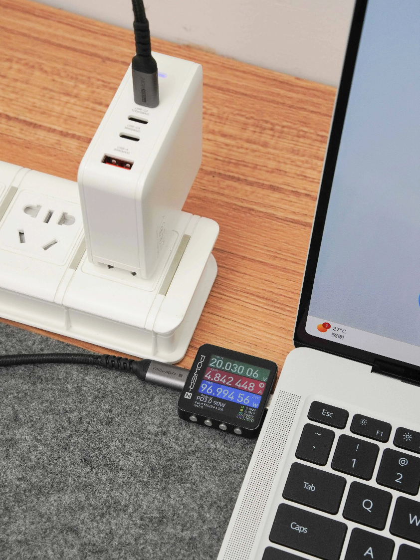

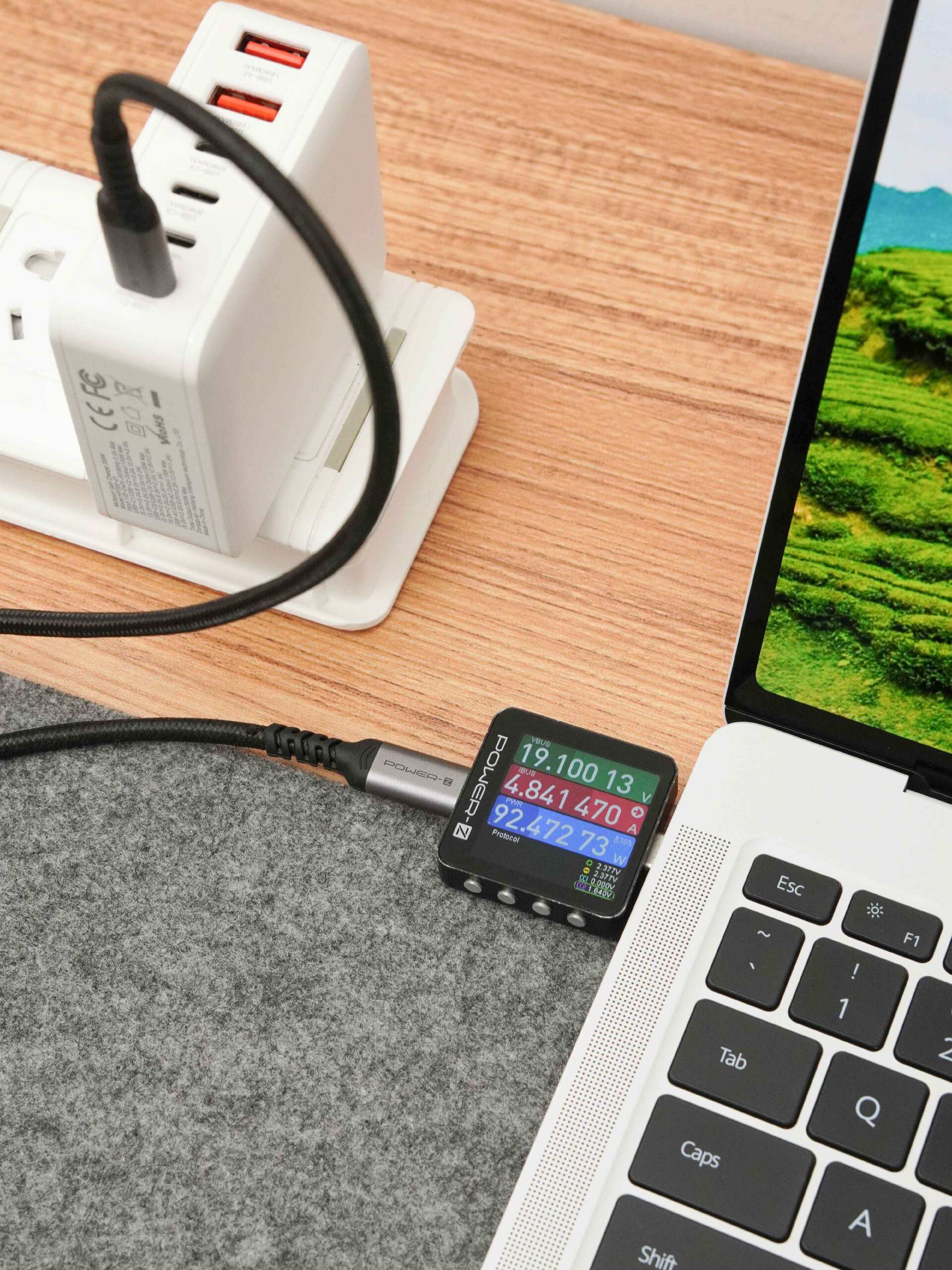

USB-C1与USB-C2均支持100W大功率输出,可同时为两台笔记本全速充电,性能十分强大。双口任意连接,可提供两个百瓦输出,为笔记本全速充电,功能非常强悍。

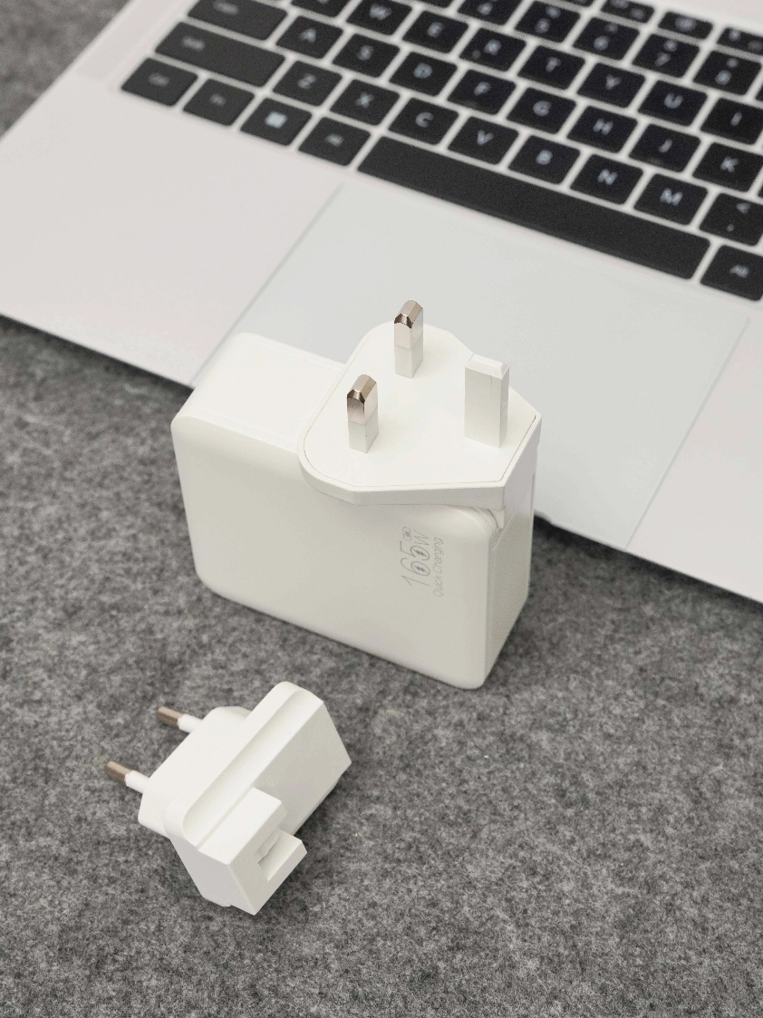

海棠PD200W 4C2A智能充电器还标配2个不同欧规转换插脚,真正做到海外使用无负担。

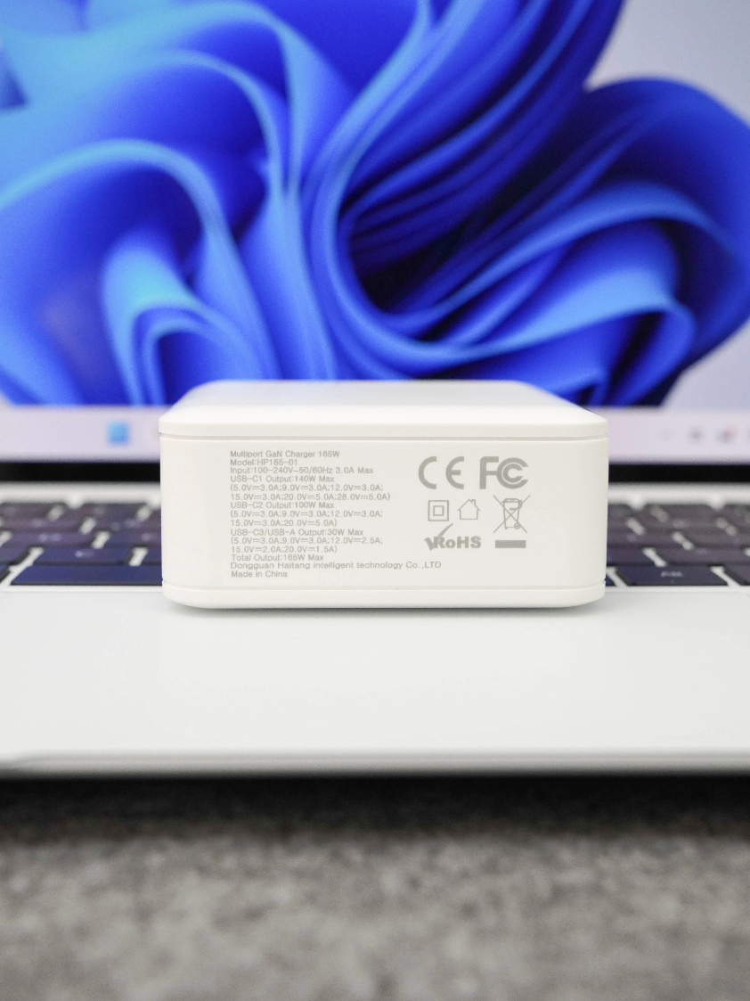

海棠PD165W 3C1A智能充电器造型与200W充电器造型一致,产品表面印的标志是165W氮化镓快充。充电器的三围尺寸是76*68*33mm,与200W充电器差别不大。也是采用折叠插脚设计,出差旅行携带更省空间。

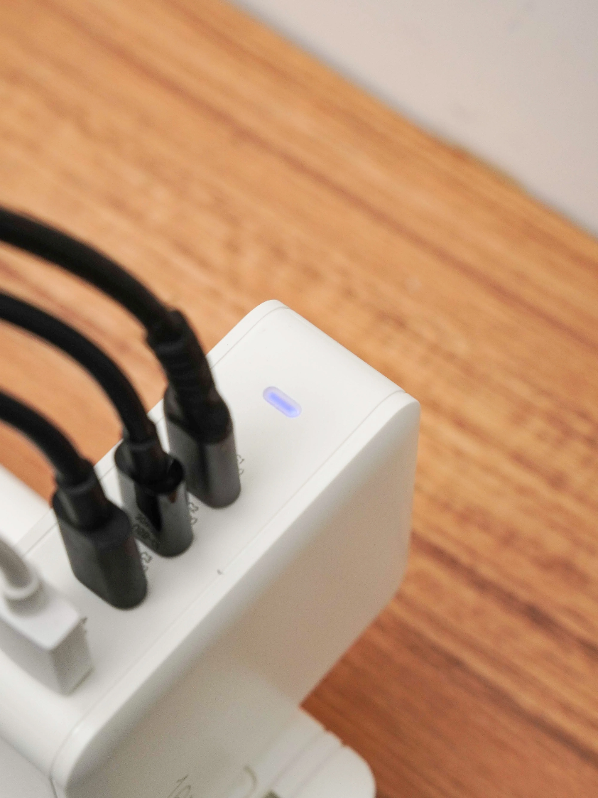

充电器配置3C1A四个USB接口,接口上方标注各自最高输出功率,并且还设有充电指示灯,方便更好了解充电器工作情况。充电器已通过CE、FCC、RoHS等多项安规认证,日常使用更安心。

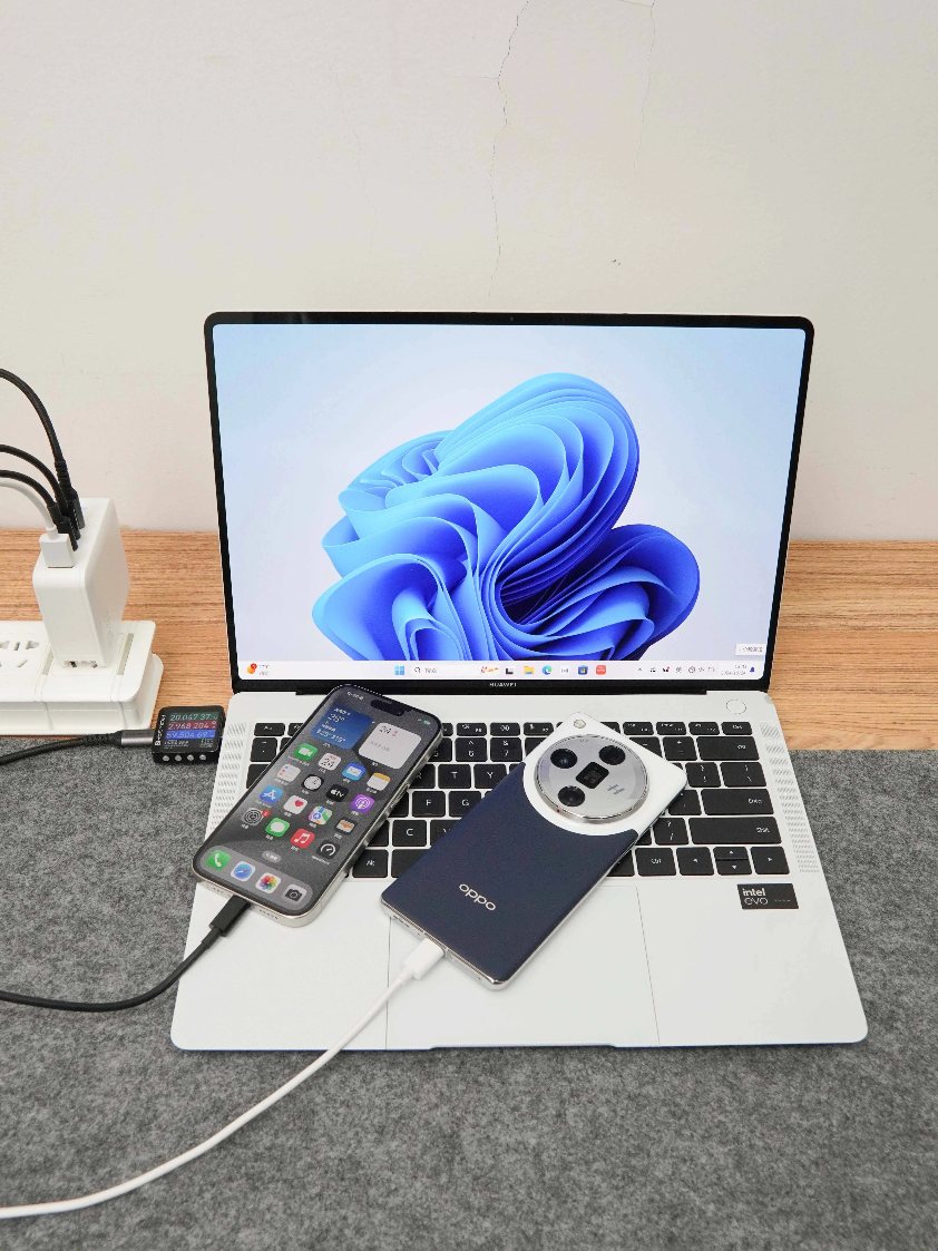

充电器USB-C1最高支持PD3.1 140W超级快充,兼容PD、QC、PPS、SCP等主流快充协议,拥有很好的兼容性。

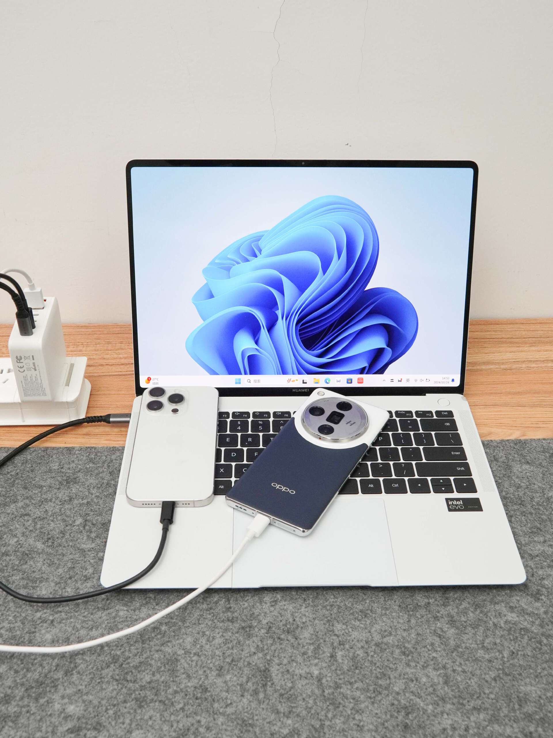

四口同时使用时,可以充苹果MacBook、iPhone、AirPods和Apple Watch同时充电,满足苹果全家桶快充需求。3个USB-C接口都支持PPS快充,也能很好兼容华为、小米、OPPO、vivo、荣耀、三星等大品牌的设备。
产品可四款设备同时充电,支持65W+45W+20W+22.5W输出策略。产品采用PFC+LLC架构,整体输出效率高达95%以上。
海棠PD165W 3C1A智能充电器也标配两个欧规转接插头,到欧洲地区使用也毫无压力。
