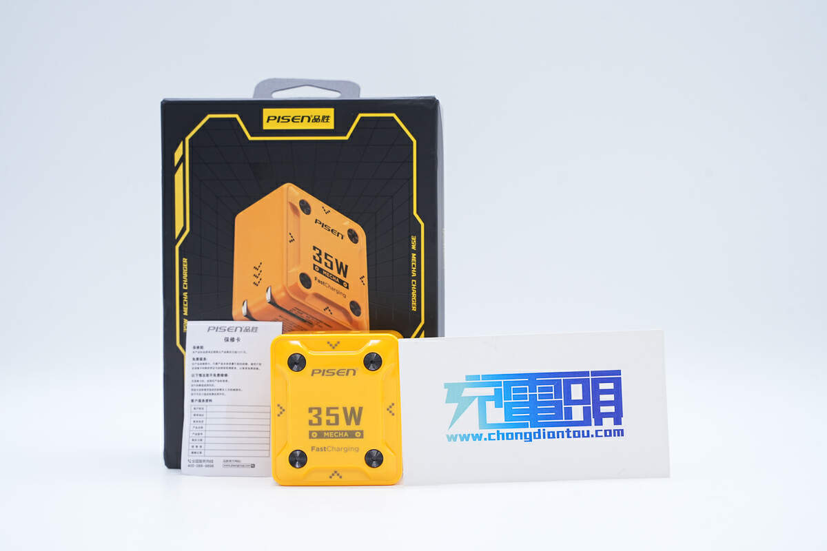

品胜35W快充充电器开箱
包装盒正面印有PISEN品胜品牌、充电器外观以及名称,边缘采用机甲风格边框装饰,硬核科技感十足。
背面印有产品卖点、参数以及商家信息。
包装盒上参数特写,下面到产品实物展示环节再介绍。
包装内含充电器以及保修卡。

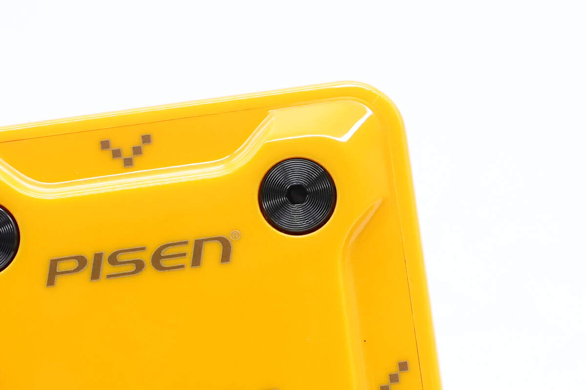

机身正面印有PISEN品牌和产品名称。
正面四端还嵌入螺丝样式的装饰模块进行点缀。

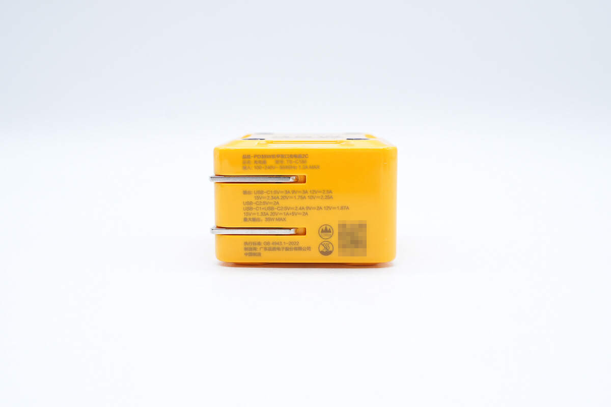

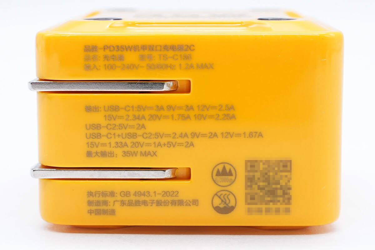

输入端外壳印有充电器参数信息。
充电器参数特写
型号:TS-C186
输入:100-240V~50/60Hz 1.2A MAX
输出:
USB-C1:5V3A、9V3A、12V2.5A、15V2.34A、20V1.75A、10V2.25A
USB-C2:5V2A
USB-C1+USB-C2:5V2.4A、9V2A、12V1.67A、15V1.33A、20V1A+5V2A
最大输出:35W
制造商:广东品胜电子股份有限公司

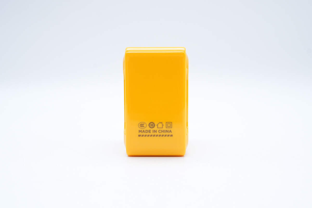

充电器通过了CCC认证。

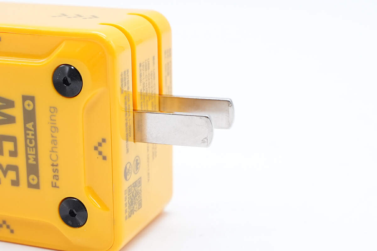

充电器配备可折叠国标插脚。

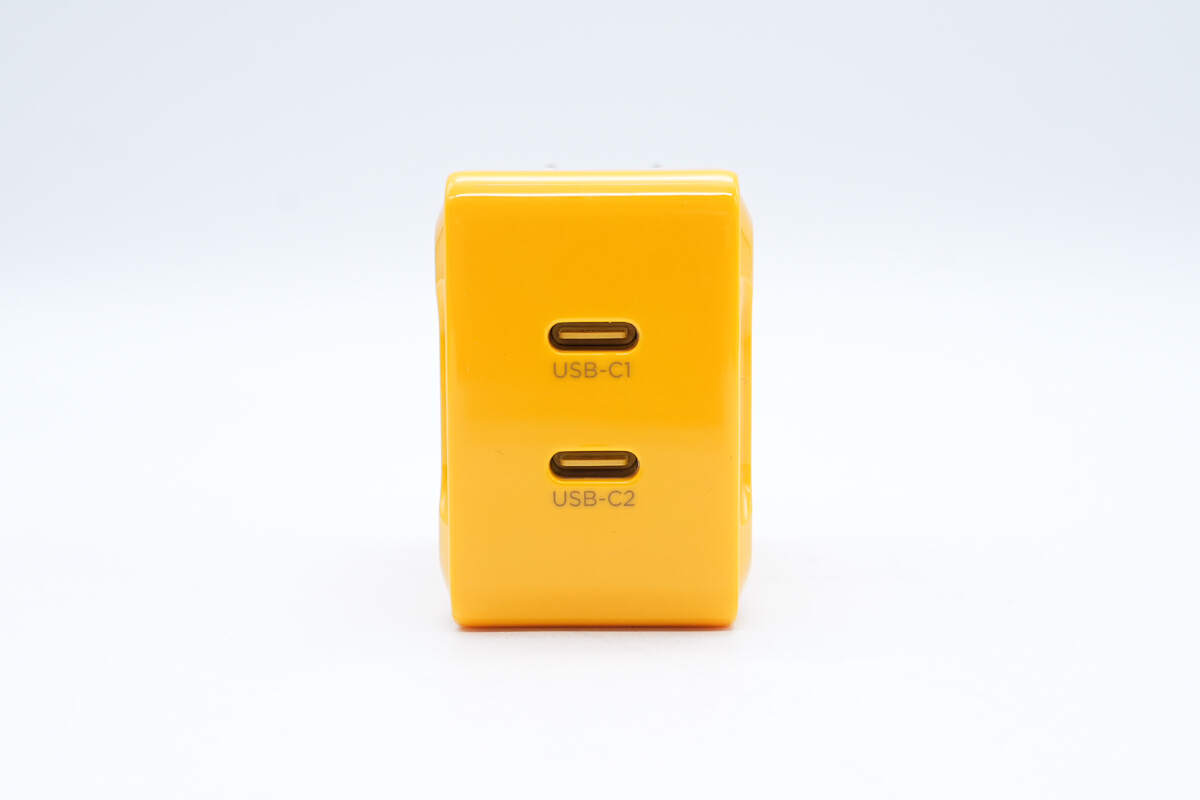

输出端配置双USB-C接口,接口旁分别印有USB-C1和USB-C2提示,使用方便无需盲猜。

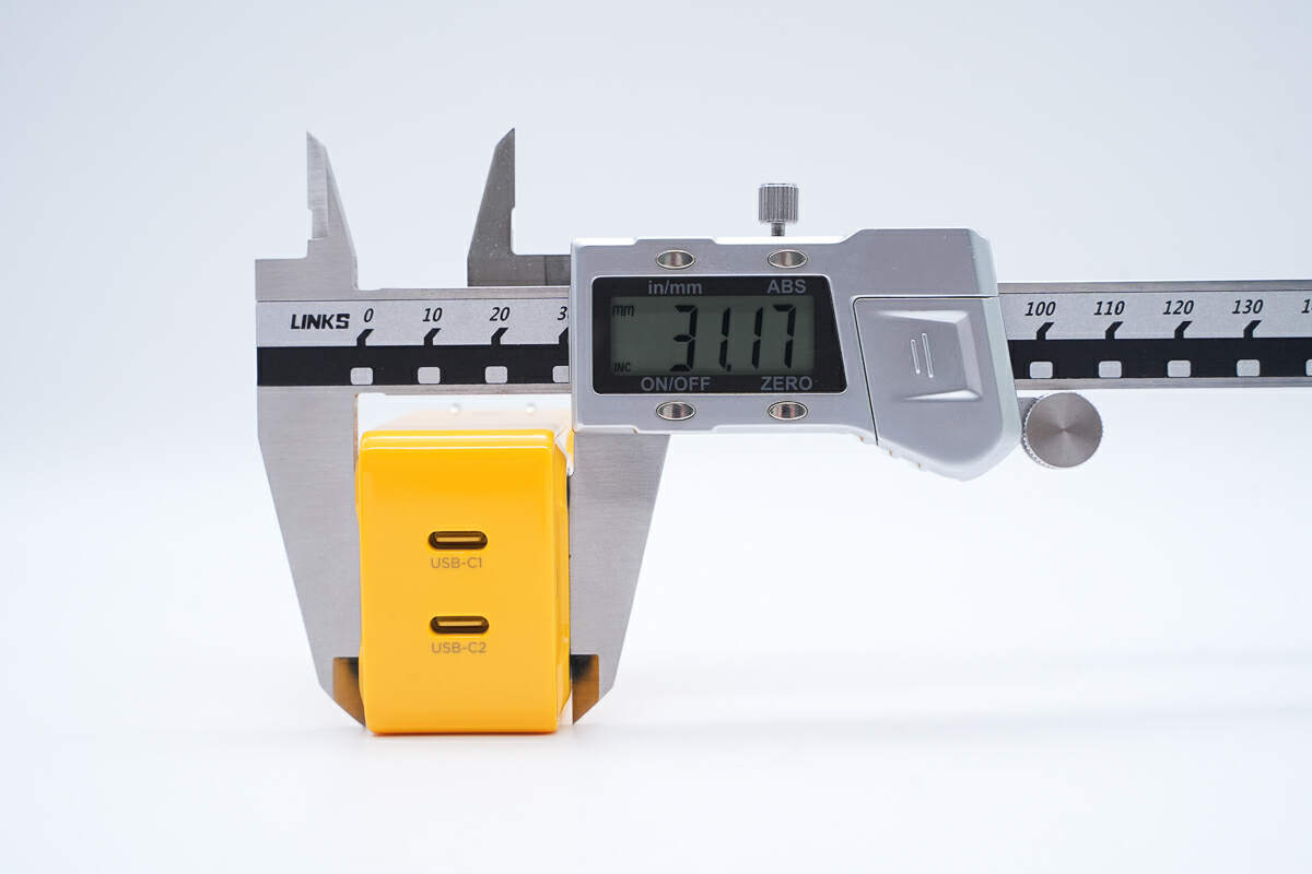

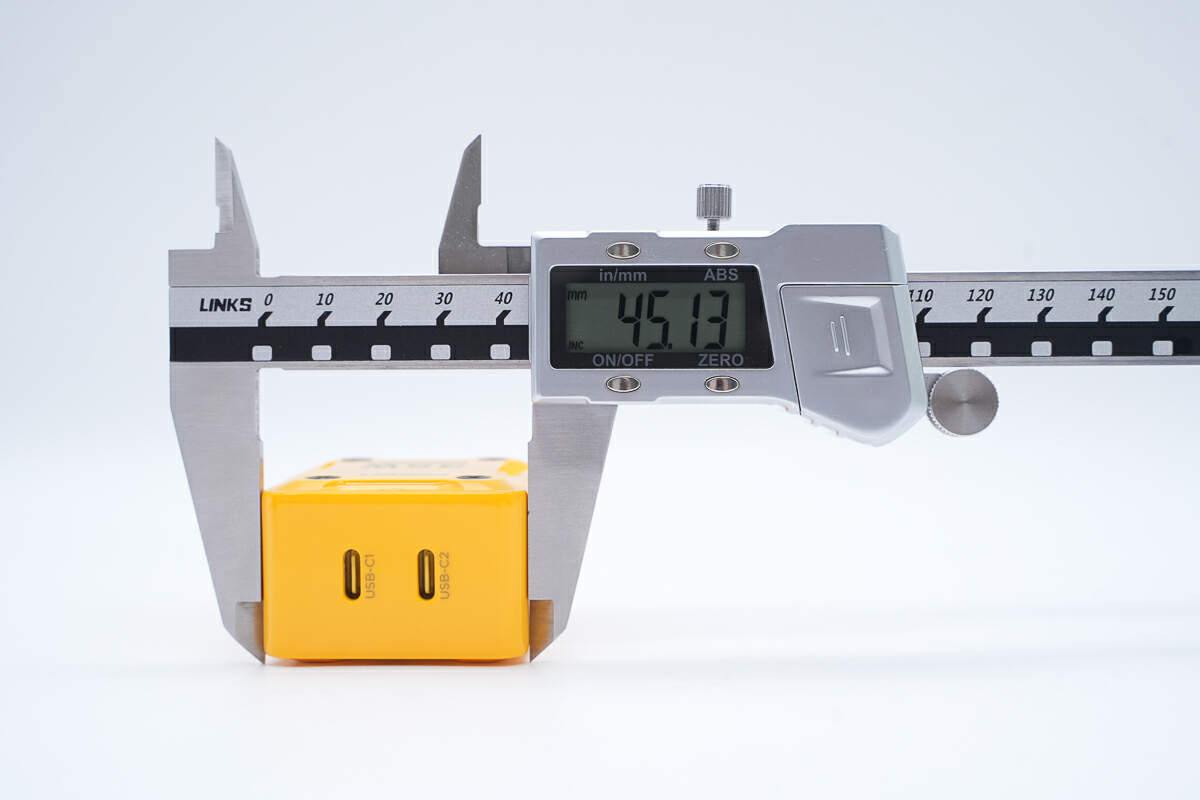

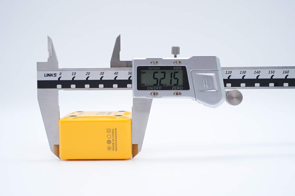

实测充电器机身长度为52.15mm。
宽度为45.13mm。
厚度为31.17mm。

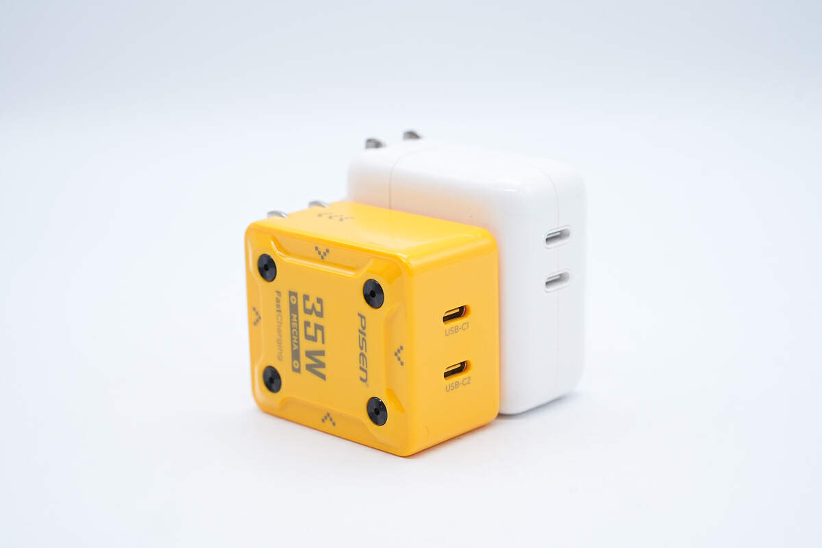

和苹果35W充电器放在一起对比,体积要小一点。

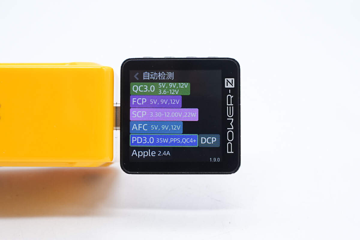

使用ChargerLAB POWER-Z KM003C测得USB-C1口支持FCP、SCP、AFC、QC3.0/4+、PD3.0、PPS、DCP、Apple 2.4A充电协议。
PDO报文显示USB-C1口还具备5V3A、9V3A、12V2.5A、15V2.34A、20V1.75A五组固定电压档位,以及5-11V3A一组PPS电压档位。

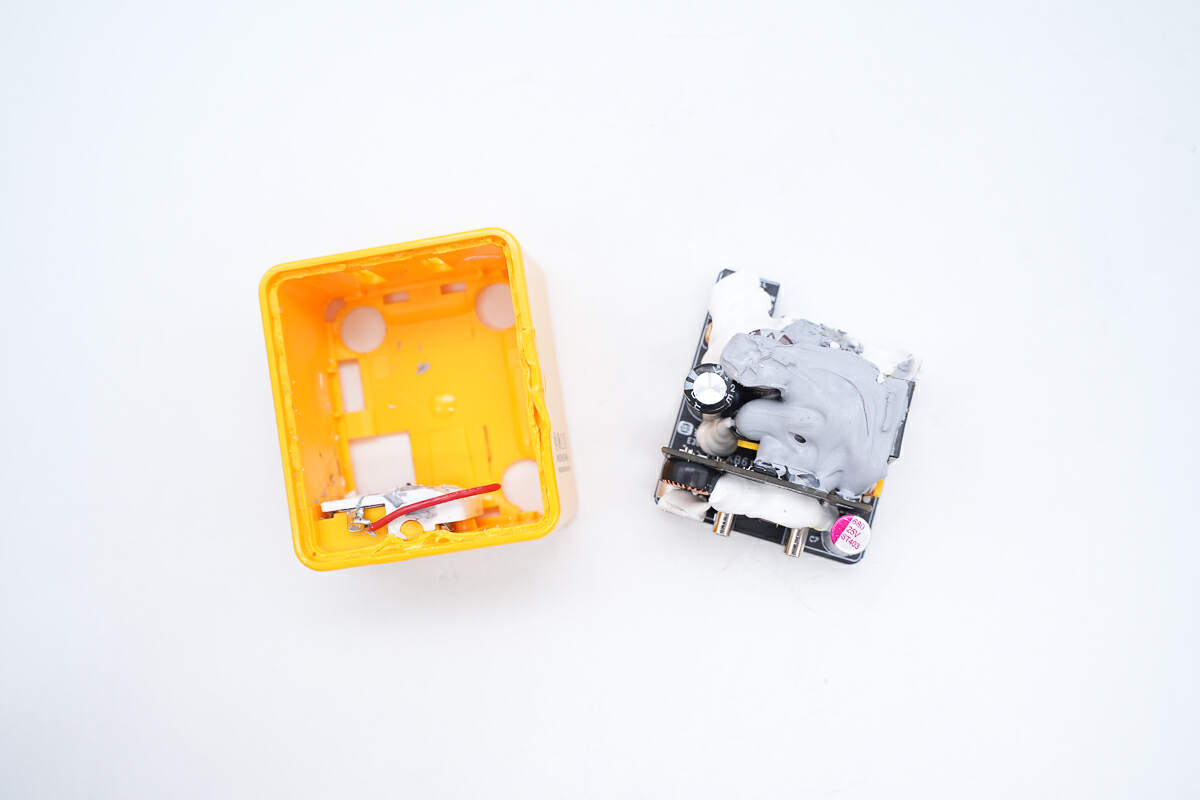

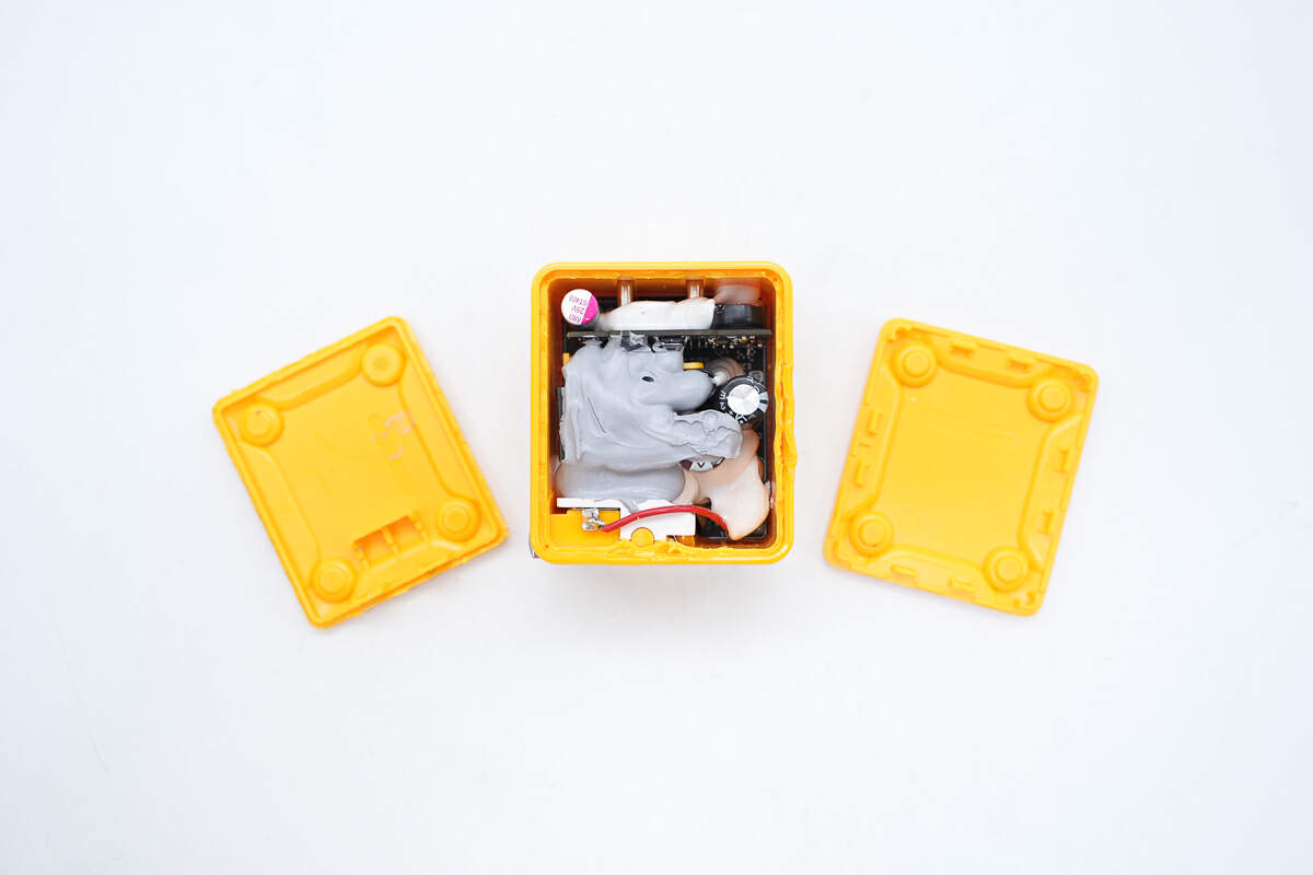

将机身正背面外壳拆开,采用卡扣固定封装。
取出PCBA模块。

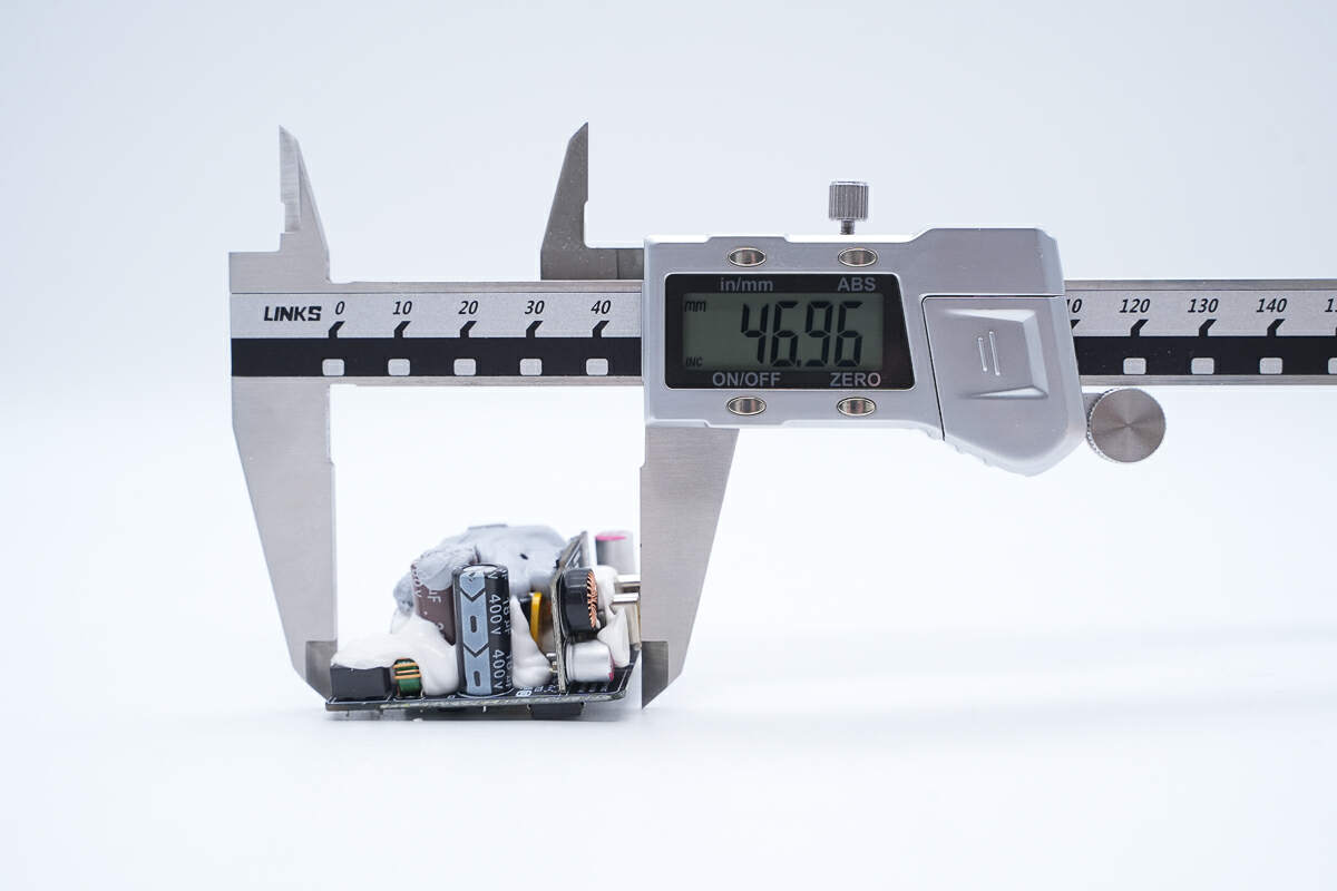

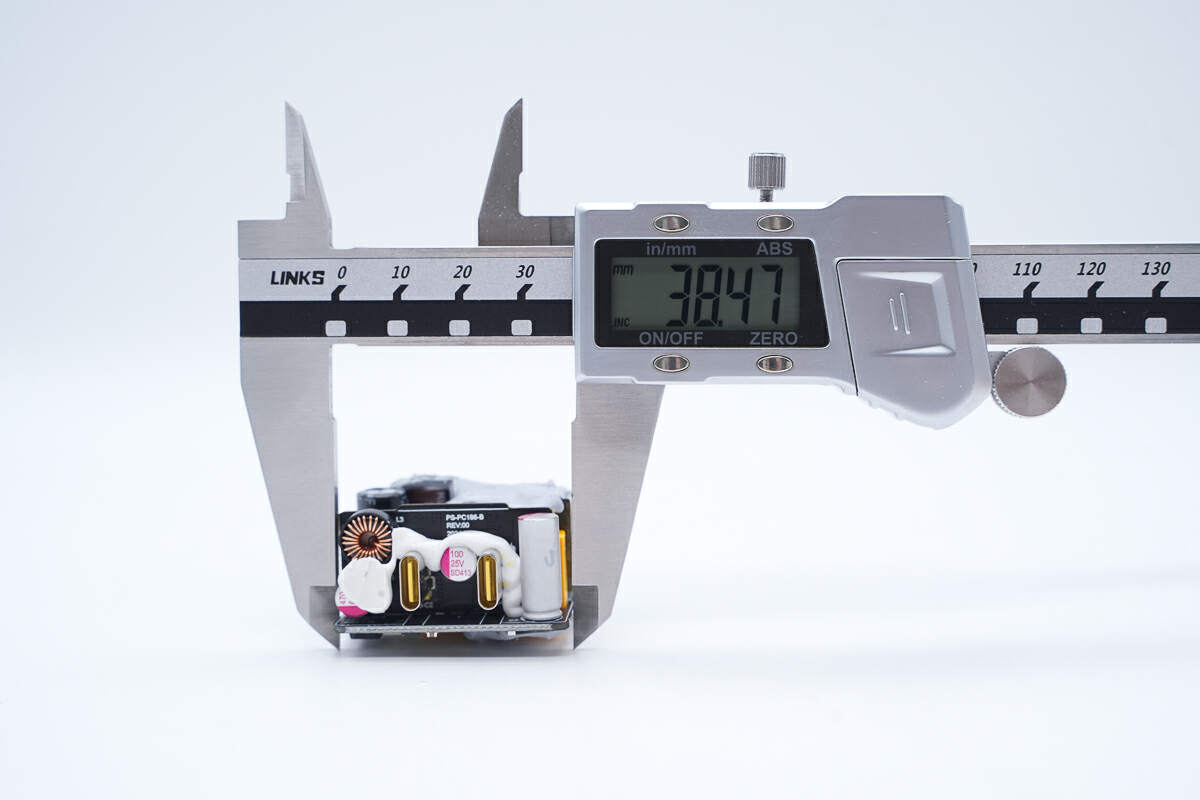

测得PCBA模块长度为46.96mm。
宽度为38.47mm。
厚度为23.6mm。

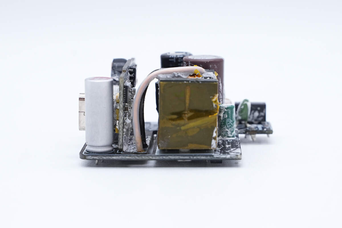

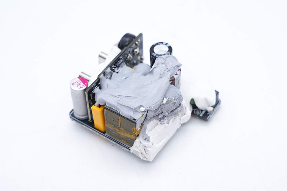

PCBA模块正面填充灰、白胶帮助散热和加固器件,变压器和次级小板间设有黄色塑料板进行隔离。

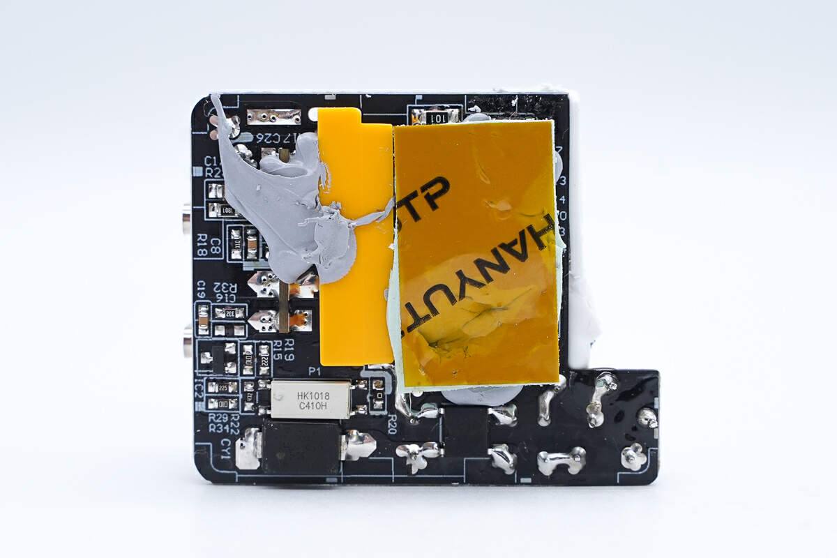

主板背面初级侧区域填充导热胶和贴有导热垫。
将导热胶清理干净,主板正面设有保险丝、变压器、滤波电容等器件,两个USB-C母座焊接在小板上。

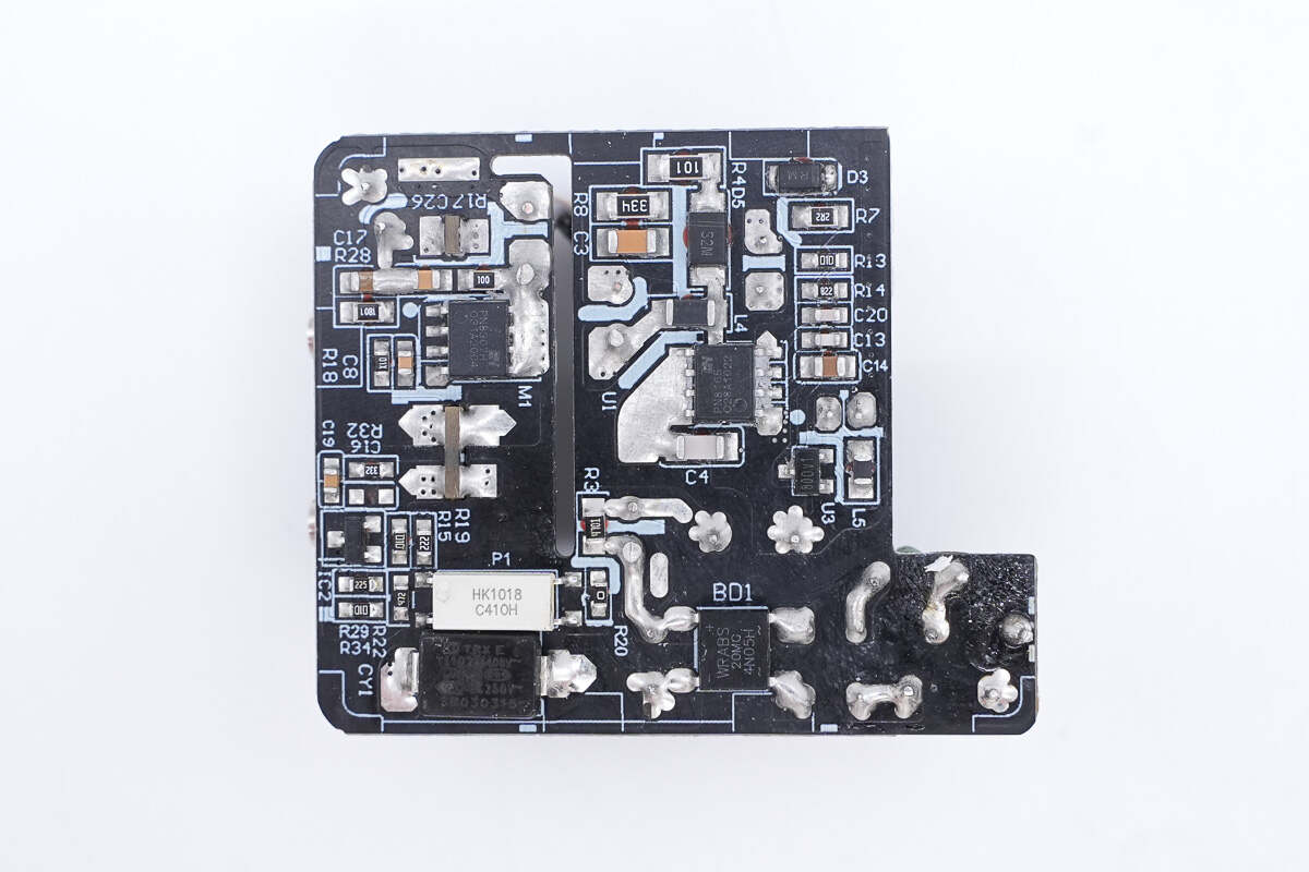

主板背面设有整流桥、主控芯片、光耦、贴片Y电容以及同步整流芯片。

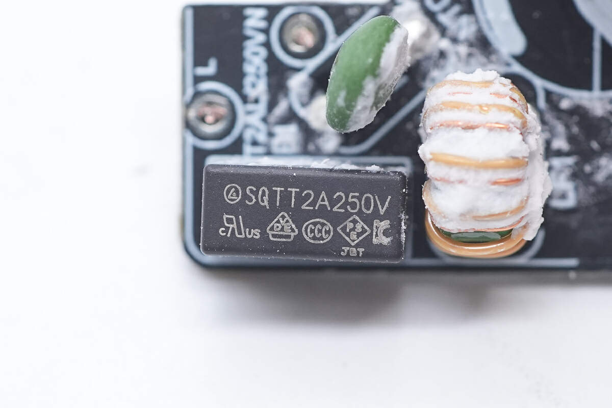

输入端设有延时保险丝、NTC热敏电阻、共模电感。
延时保险丝特写,规格为2A250V。

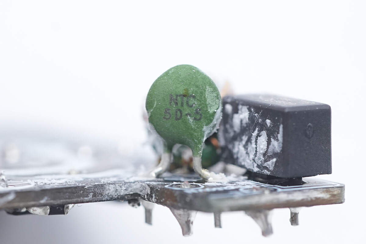

NTC热敏电阻,用于抑制上电浪涌电流。

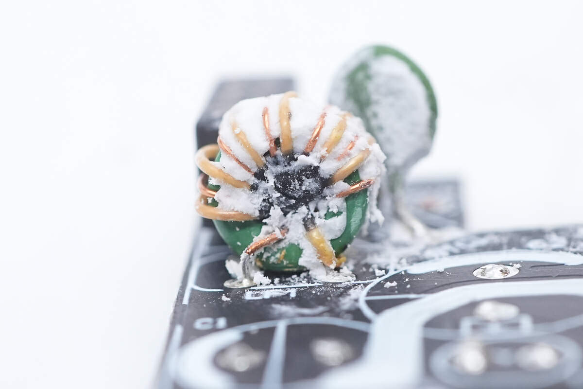

共模电感双线绕制,用于滤除EMI干扰。

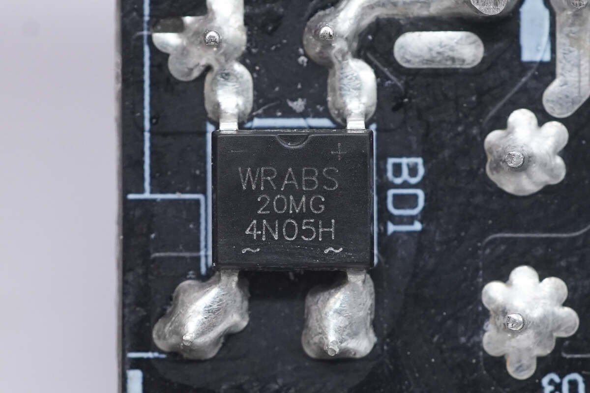

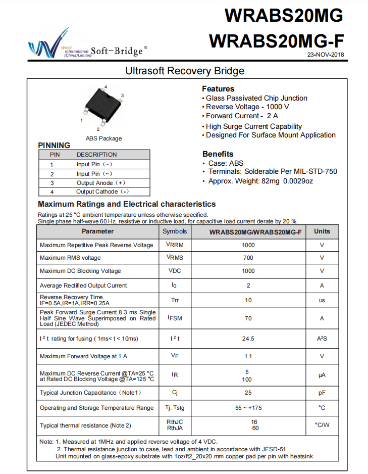

整流桥来自深圳市沃尔德实业有限公司,型号WRABS20MG,是一颗具有高浪涌能力的软桥,这颗软桥具有更高浪涌特性和较软的恢复曲线,比较平滑的关断特性,可以降低二极管结电容达到非常少的谐波振荡产生的效果。
沃尔德WRABS20MG资料信息。

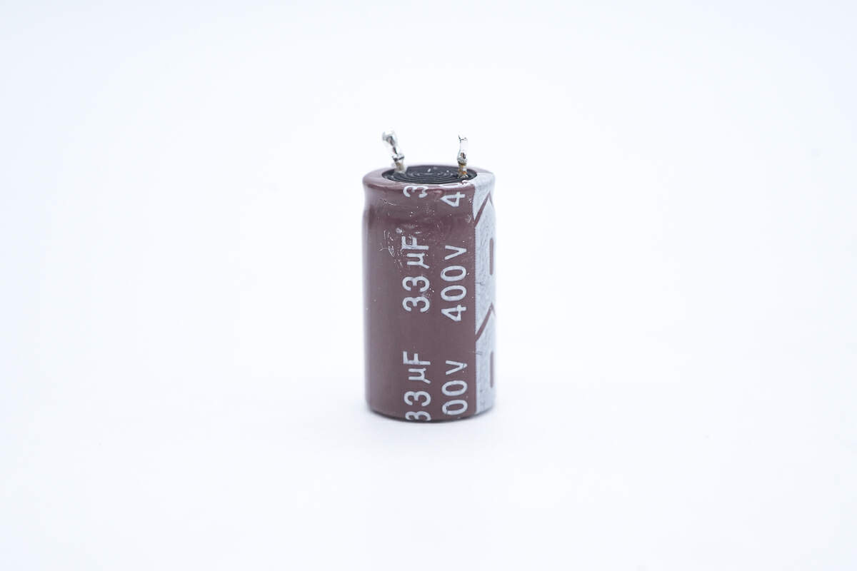

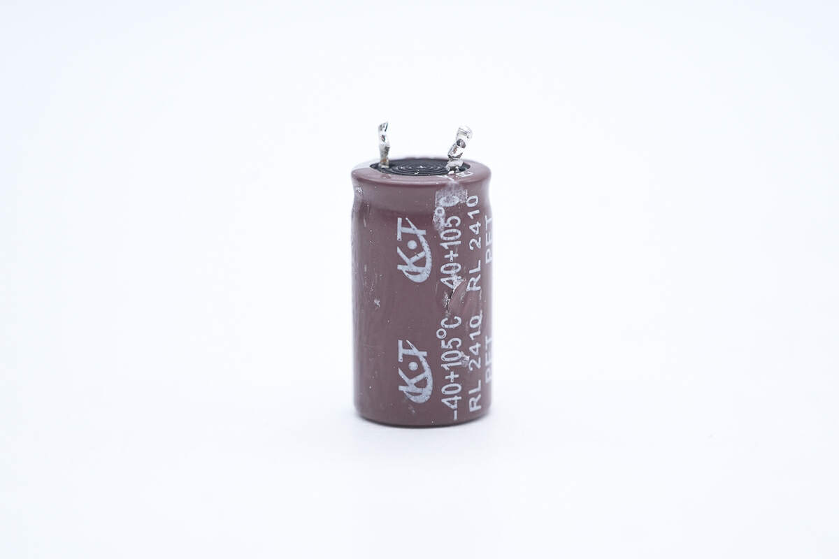

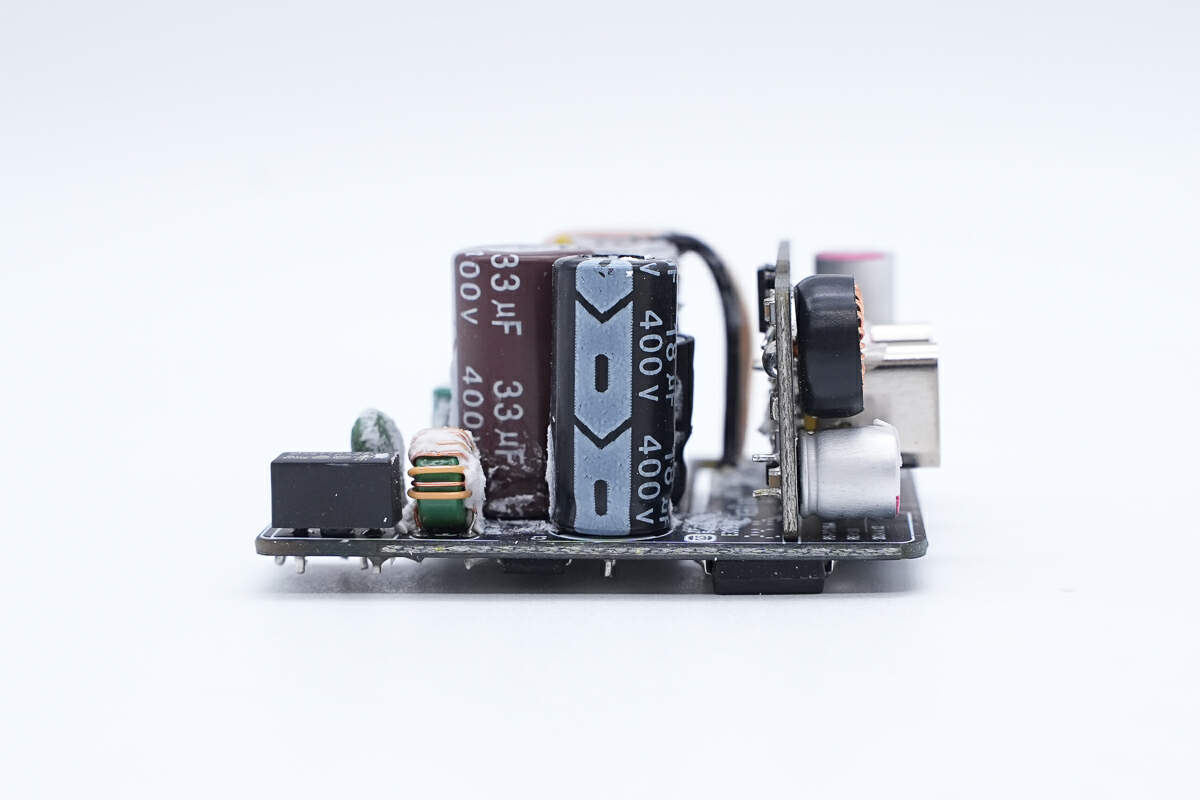

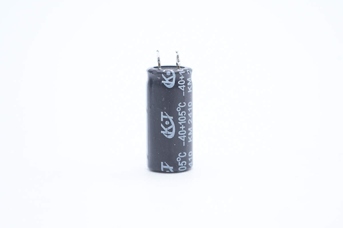

板子一侧设有两颗高压滤波电解电容和工字电感。
黑色高压滤波电解电容来自KT凯特。
规格为400V18μF。
另一颗也是来自凯特。
规格为400V33μF。
工字电感外套绝缘管。

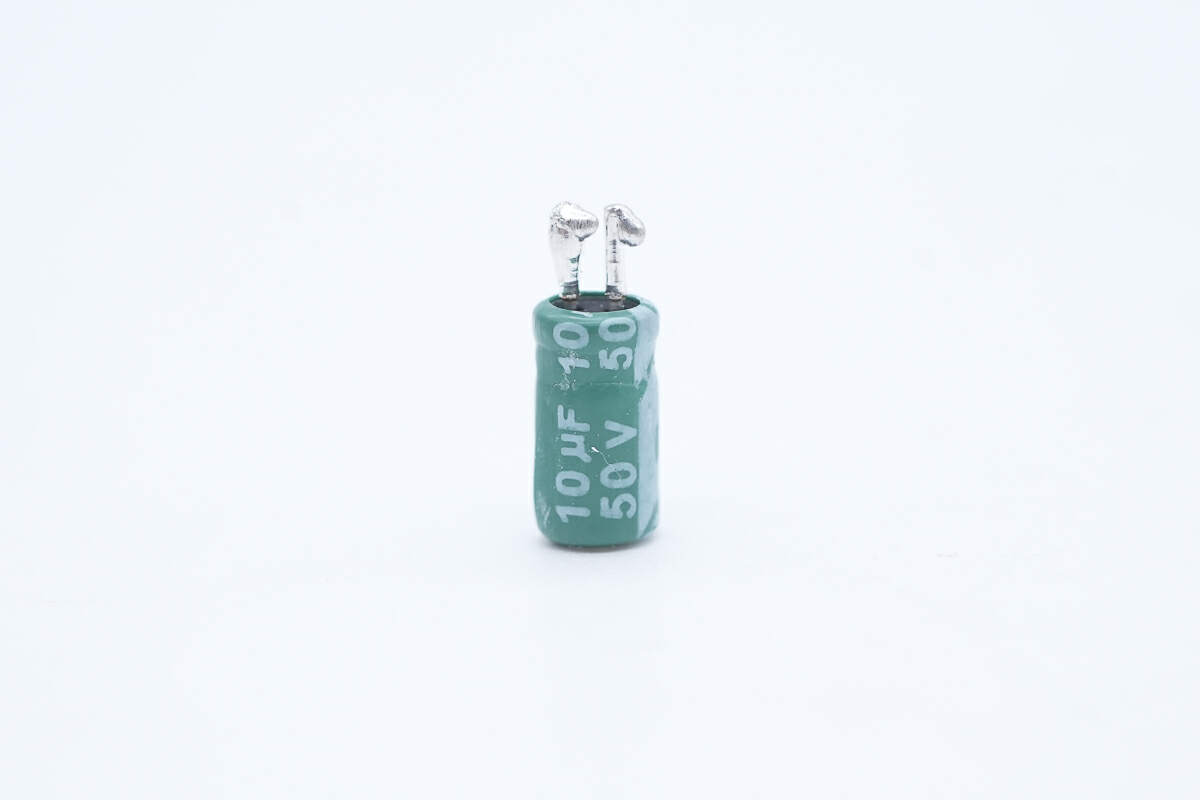

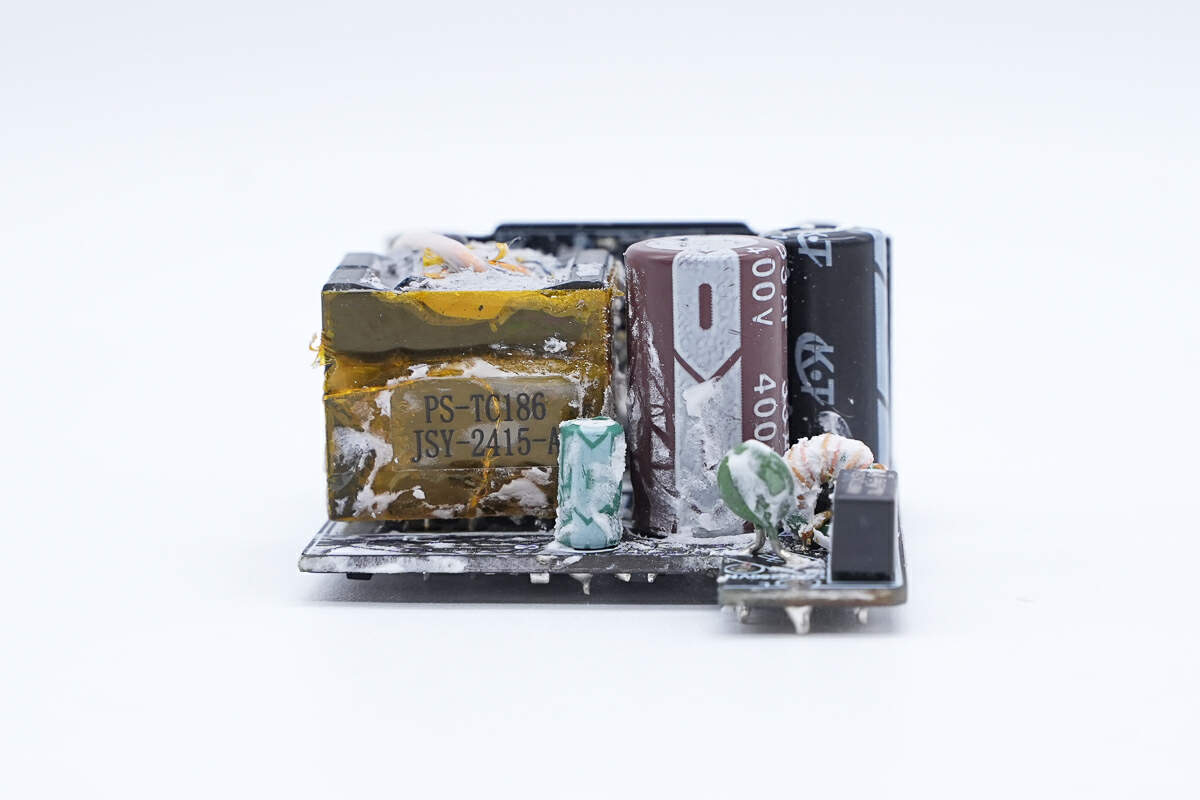

PCB板另一侧设有主控芯片供电电容和变压器。

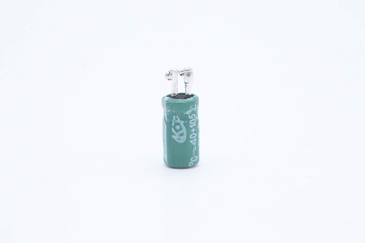

小电容也是来自凯特。
规格为50V10μF。

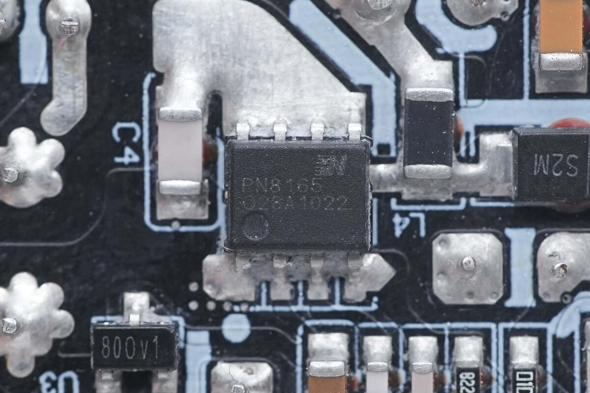

开关电源主控芯片来自芯朋微,型号PN8165,这是一颗内置高压启动和电流采样的高性能准谐振交直流转换芯片,集成650V0.55Ω功率MOSFET,无需外部启动电阻和CS电阻,方便布线,并提升市电低压下的转换效率。
PN8165可选SOP8或PDFN5x6封装,最高开关频率125kHz,内置高压启动,空载待机功耗<50mW,采用改善EMI的频率调制技术,供电电压9-38V,适合宽输出电压应用。
PN8165支持过温保护、输出过压保护、输出欠压保护、逐周期过流保护、输出短路保护、次级整流管短路保护、过载保护等多重保护措施,为充电器安全运行保驾护航。
充电头网拆解了解到,芯朋微PN8165此前还被品创达35W双USB-C快充充电器等产品采用,其它快充芯片还进入华为、荣耀等多家知名品牌供应链,芯片性能质量获客户一致认可。
变压器特写。

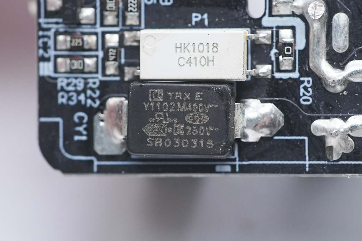

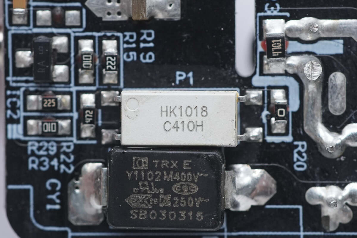

HK1018光耦,用于输出电压反馈。

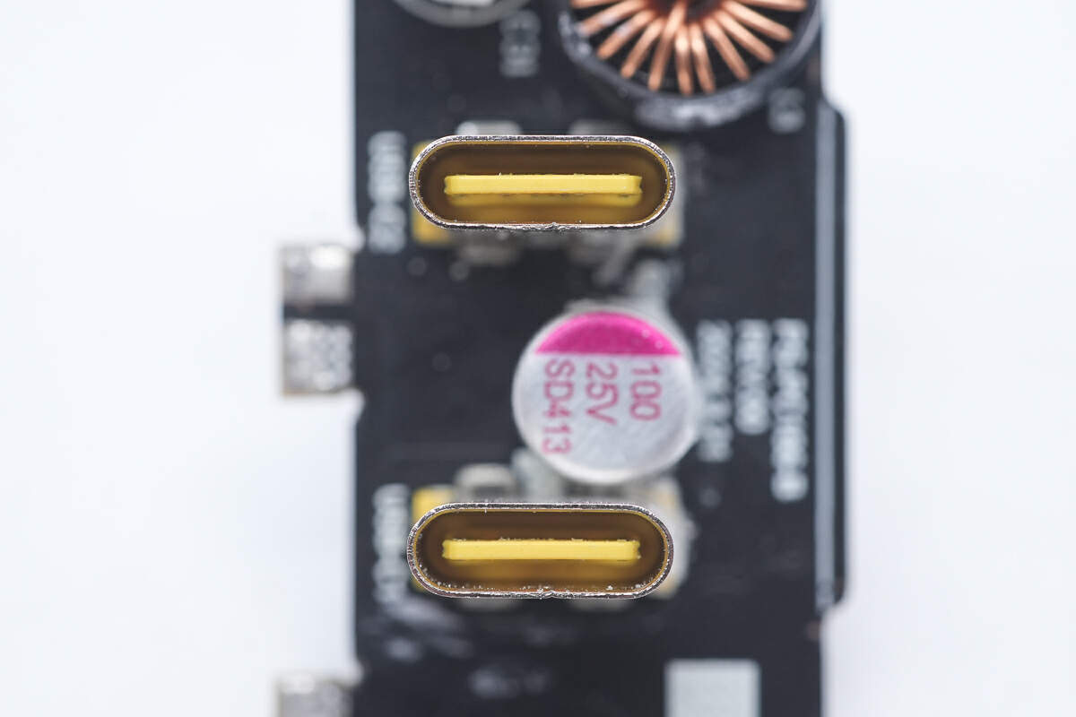

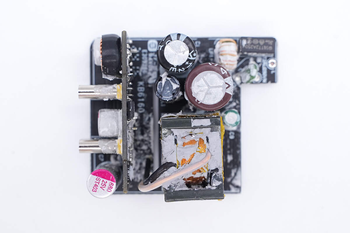

输出端一览,主板上设有一颗同步整流输出滤波固态电容,小板正面除USB-C母座外,还有降压电感和两颗二次滤波固态电容。
将小板拆下,背面设有同步降压转换器、协议芯片以及输出VBUS开关管。

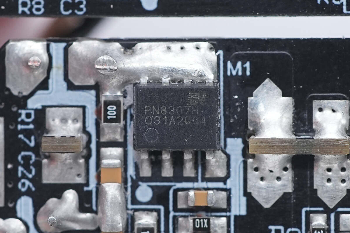

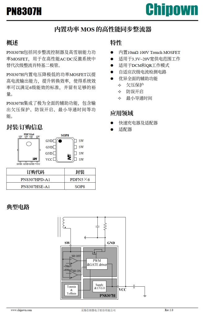

同步整流芯片来自芯朋微,型号PN8307H,芯片内部集成同步整流控制器和60V 12mΩ同步整流管,支持3.6-20V输出电压,适用于QC3.0适配器及其他固定电压输出的适配器。该芯片还集成了极为全面的辅助功能,包含输出欠压保护、防误开启、最小导通时间等功能。
芯朋微PN8307H资料信息。
充电头网拆解了解到,芯朋微PN8307H此前还被乐用时代迷你22.5W快充充电器品创达35W双USB-C快充充电器酷态科迷你20W快充充电器公牛20W 2A1C快充飞碟插座UIBI 20W小可乐快充等产品采用,其它快充芯片还进入华为、荣耀等多家知名品牌供应链,芯片性能质量获客户一致认可。

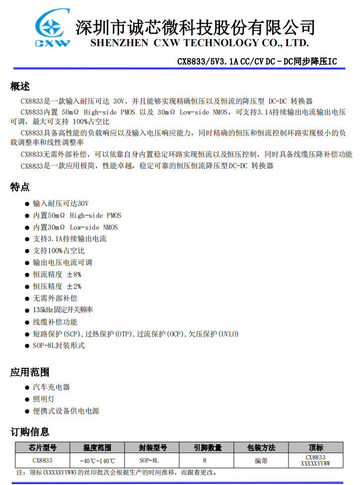

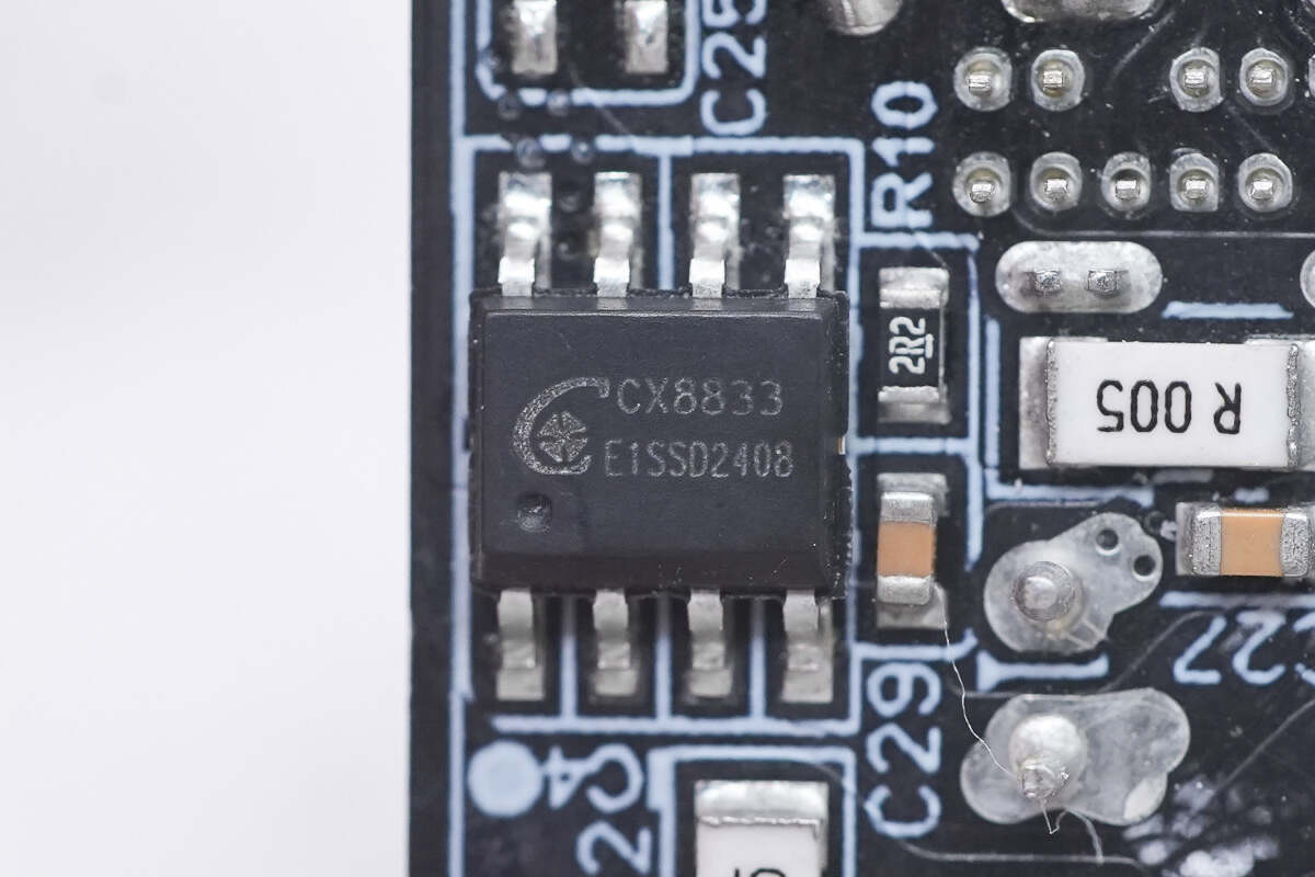

同步降压转换器来自诚芯微,型号CX8833,这是一款输入耐压可达30V,并且能够实现精确恒压以及恒流的降压型DC-DC转换器。内置50mΩ High-side PMOS以及30mΩ Low-side NMOS,可支持3.1A持续输出电流输出电压可调,最大可支持100%占空比。
CX8833具备高性能的负载响应以及输入电压响应能力,同时精确的恒压和恒流控制环路实现极小的负载调整率和线性调整率。无需外部补偿,可以依靠自身内置稳定环路实现恒流以及恒压控制,同时具备线缆压降补偿功能。

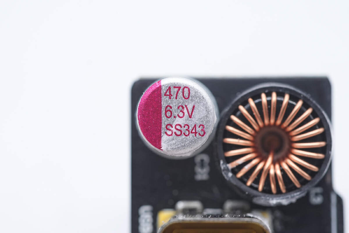

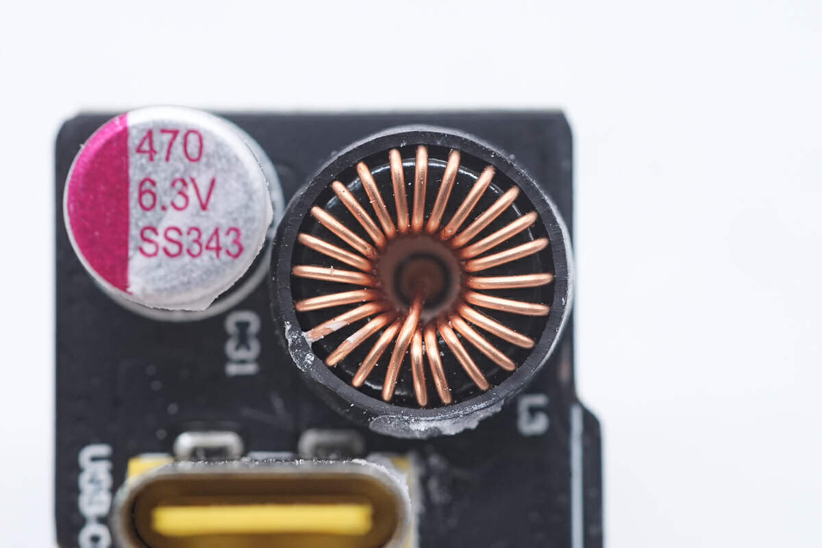

降压电感外套绝缘管保护。
USB-C1口降压输出滤波固态电容规格为25V100μF。

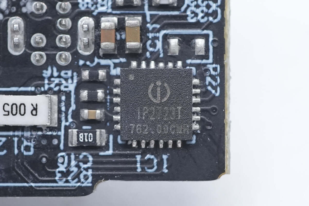

USB-C1口协议芯片采用英集芯IP2723T,该芯片已通过USB IF协会PD3.0 PPS认证,TID:3135,是一款集成多种协议、用于USB输出端口的快充协议IC。支持多种快充协议,包括USB TypeC DFP、PD2.0/3.0、PPS 、HVDCP QC4、QC4+、QC3.0/2.0、FCP、SCP、AFC、MTK PE+ 2.0/1.1、Apple 2.4A、BC1.2以及三星2.0A。右侧为USB-C母座的TVS保护管,用于静电保护功能。
可为适配器、车充等单向输出应用提供完整的TYPE-C解决方案。此外IP2723T具备高集成度与丰富功能,在应用时仅需极少的外围器件,有效减小整体方案的尺寸,降低BOM成本。

USB-C2口降压输出滤波固态电容规格为6.3V470μF。

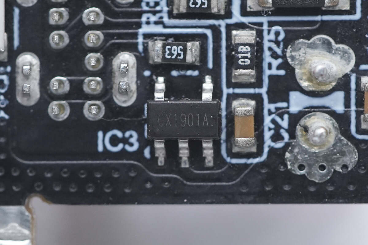

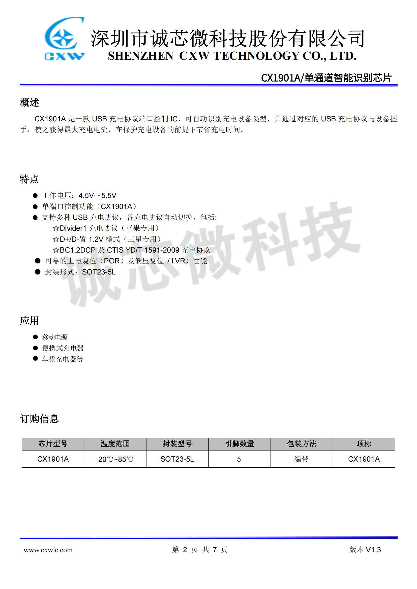

USB-C2口输出自动识别芯片来自诚芯微,型号CX1901A,这是一款USB充电协议端口控制IC芯片,可自动识别充电设备类型,并通过对应的USB充电协议与设备握手,使之获得最大充电电流,在保护充电设备的前提下节省充电时间。
CX1901A的工作电压为4.5V至5.5V,具备单端口控制/智能识别功能,支持多种充电协议包括Divider1、D+/D-置1.2V模式、BC1.2DCP及CTIS YD/T1591-2009充电协议,协议之间可自动切换,并具有可靠的上电复位(POR)及低压复位(LVR)性能。
CX1901A采用SOT23-5L的封装方式,可在零下20℃至85℃的工作环境下稳定工作,广泛应用于移动电源、便携式充电器、车载充电器等领域之中。

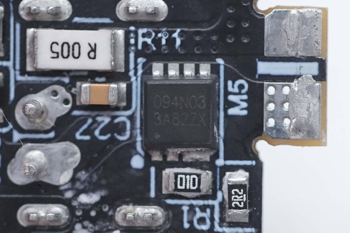

输出VBUS开关管来自ZMJSEMI真茂佳,型号ZM094N03M,NMOS,耐压30V,导阻9.4mΩ,采用DFN3*3封装。
两个USB-C口母座特写,黄色胶芯不露铜。
