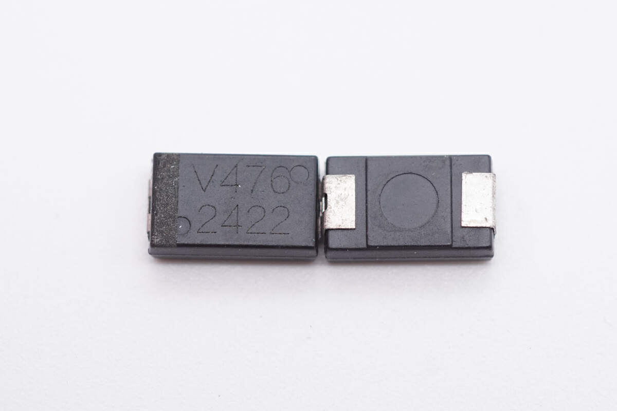

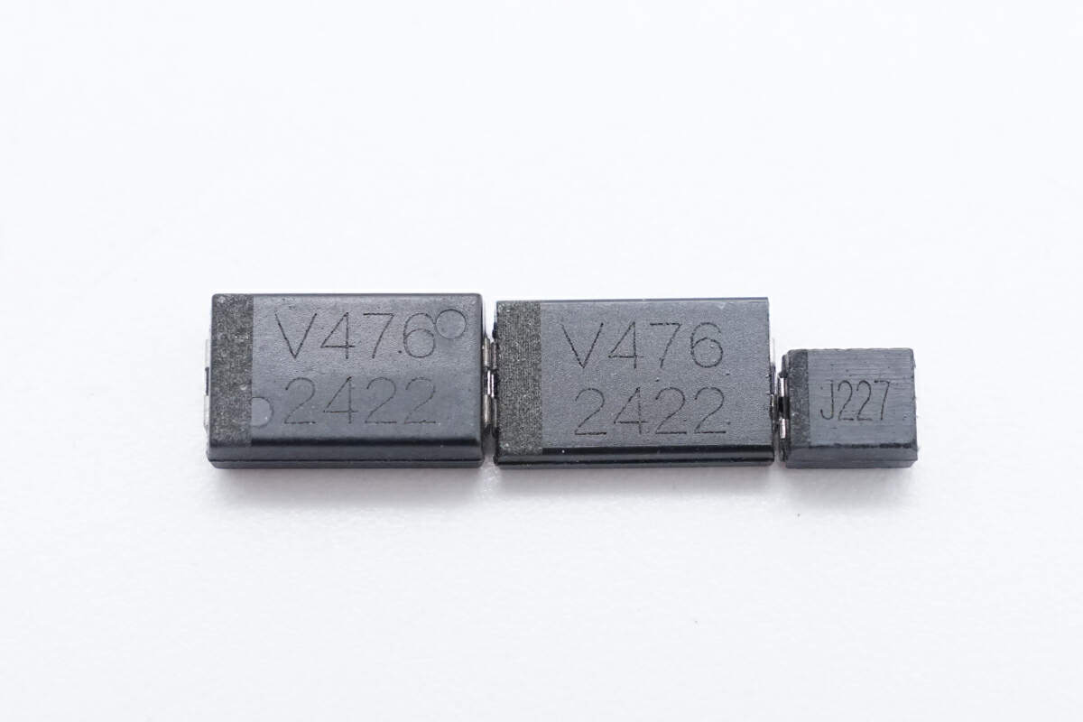

TXN035M470001
TXN035M470001的额定电压为35V,标称电容量为47μF,且在25℃时的等效串联电阻(ESR)为100mΩ。其最大漏电流为164.5μA,并能够承受高达1360mA的纹波电流,适用于彩电、个人电脑、移动电话、摄像机及雷达等设备。
该电容器支持-55℃至+125℃的工作温度,并且具备优良的温度稳定性,损耗角正切值在25℃时不超过10%,在高低温环境下均表现出优异的容量保持性。TXN035M470001采用导电聚合物作为阴极材料,在应对大电流冲击时,不仅能有效降低自发热现象,还能够避免常见的过流导致的烧毁或失效问题,可有效提高电路设计的安全冗余性。
同时为确保使用中的可靠性,该产品经过了包括耐焊接热、加速寿命测试、振动、湿热试验和温度冲击等多项严格的测试验证,具有较长的使用寿命。在正常应用电压和温度条件下,该电容器的寿命通常超过10年。此外,该电容器可采用自动化表面贴装工艺进行贴装,可大幅提高元件的安装质量,提高生产电子设备效率,降低生产成本。

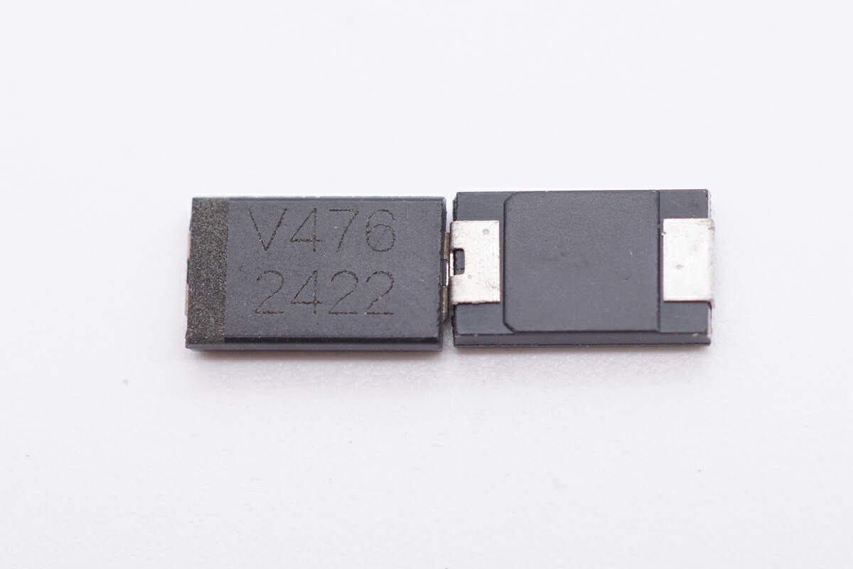

TXN035M470007
TXN035M470007 与 TXN035M470001 电容器的规格参数一致,区别为封装大小的不同,TXN035M470007的封装高度为2.1mm,TXN035M470001的封装高度则为1.5mm。

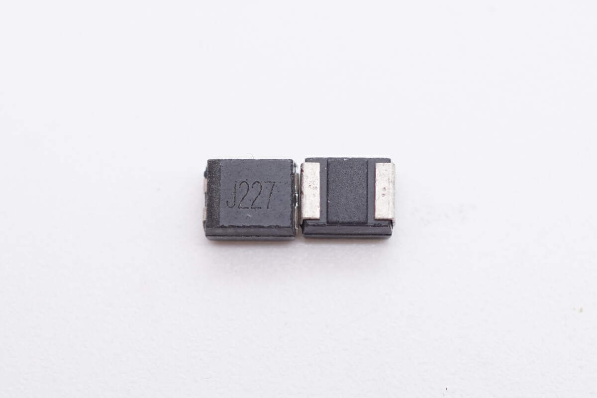

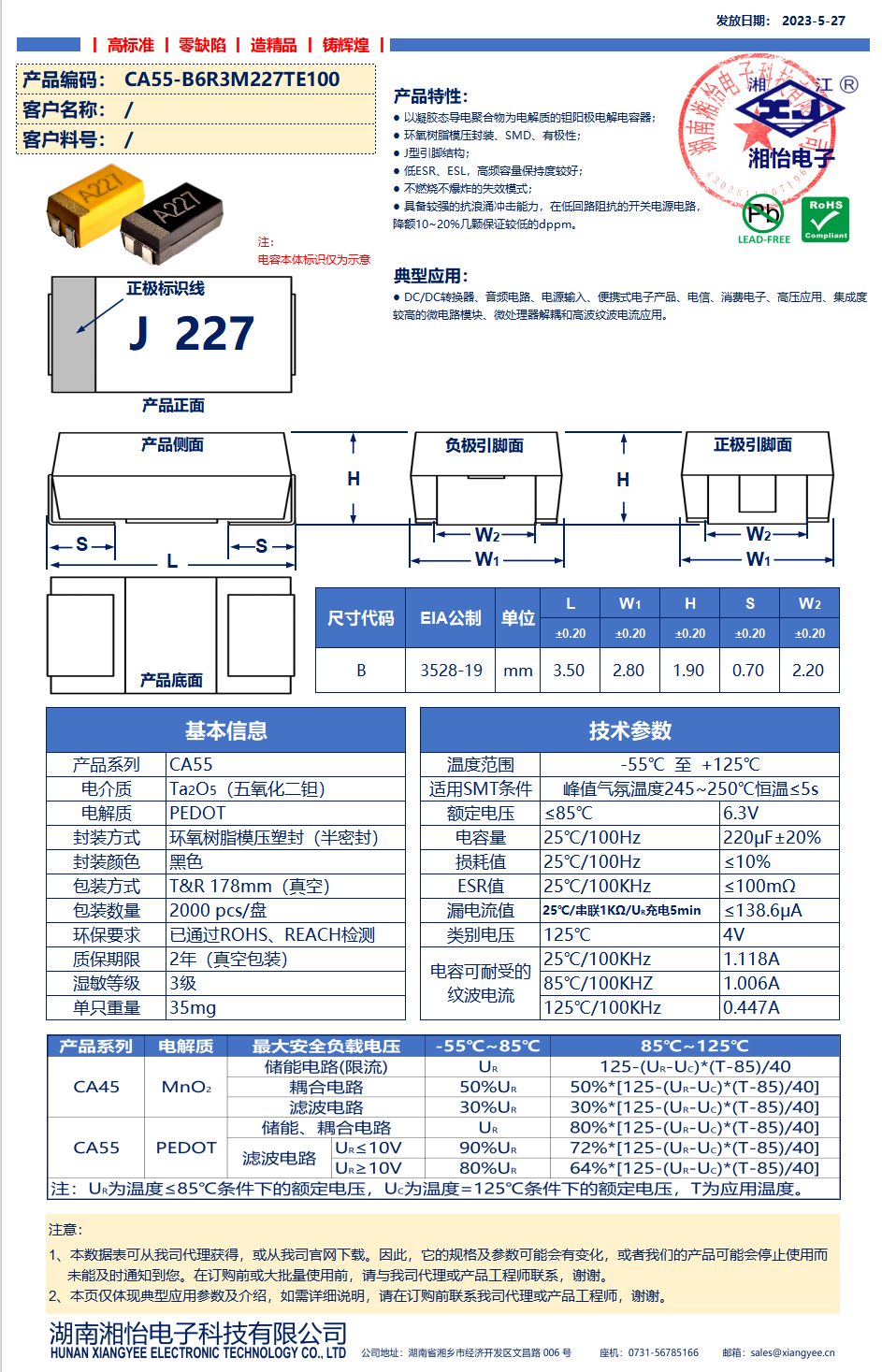

TXN06R3M221011
TXN06R3M221011是一款高性能的钽阳极电解电容器,采用表面贴装技术(SMD),以钽氧化物为介质,使用PEDOT作为电解质,在电气稳定性和长时间的可靠性方面表现突出。其封装形式为环氧树脂模压封装,单只重量约为35克。
这款电容器具有低等效串联电阻和等效串联电感,具备防火阻燃特性,在长时间储存后仍能够保持良好的电气性能,尤其适用于滤波、储能等电路中。对于细微的电气波动及电流波形,能够有效进行平滑处理,提高电路的整体效率和稳定性。
在技术性能方面,这款电容器工作温度范围为-55℃到125℃,适用于高温条件下的工作,且在最大耐温条件下能够承受245-250℃的峰值温度,持续时间可达5秒。其额定电压为6.3V,标称电容量为220μF,容差±20%。电容在25℃、100kHz条件下的ESR(等效串联电阻)小于100mΩ,具有较低的损耗系数,保证高效能的电流传导与稳定性。此外,该产品还具有良好的漏电流表现,在25℃条件下为138.6μA。最高耐压值为4V,过载情况下可靠性高。
该电容具有低等效串联电阻和等效串联电感,具备防火阻燃特性,适用于DC/DC转换器、消费类电子产品以及智能穿戴设备等场景,特别适合在电源转换、滤波电路中发挥其高效储能和滤波作用。这款电容产品已经通过ROHS和REACH等环境保护认证,并享有2年质保服务。
