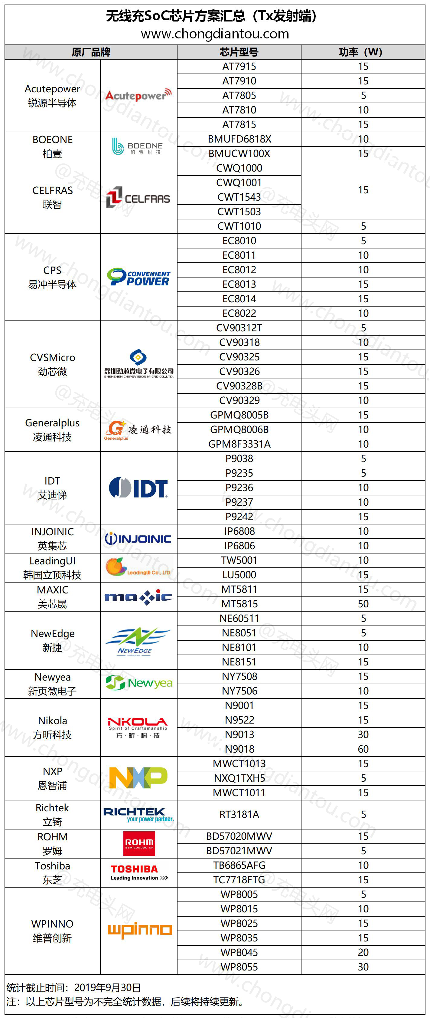

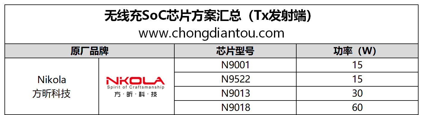

1、SoC无线充芯片方案汇总
据充电头网不完全统计,目前有18家芯片原厂推出有SoC无线充方案,芯片型号多达62款,涵盖5W、10W、15W甚至更高功率。

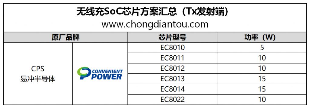

4、CPS 易冲半导体
成都市易冲半导体有限公司(ConvenientPower),成立于2016年2月,注册资金1.2亿元,总部位于成都天府新区,在美国硅谷、香港、北京、天津、深圳分别设有分支机构。公司致力于成为新兴模拟与数模混合芯片及方案全球供应商。公司凝聚了一支优秀的“海归+本土”管理和技术团队,核心技术骨干均来自国际顶尖半导体公司。
易冲是WPC无线充电联盟25位超级会员(长老会员)之一,旗下Tx发射SoC IC主要为EC80XX系列,最大输出功率5W或10W。广泛应用于无线充、TWS真无线蓝牙耳机等众多应用领域。

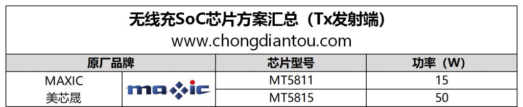

10、MAXIC 美芯晟
美芯晟科技(北京)有限公司成立于2008年,由多位美国硅谷归国的技术和管理博士创办。公司是专注于模拟和电源芯片开发的设计公司,擅长研发集成模拟电源、数字和软件为一体的复杂SoC芯片和系统。美芯晟从2015年启动无线充电芯片研发,经过长时间的研发与技术积累,已经成功开发出了无线充电接收和发射系列芯片以及应用系统。
基于对SOC芯片和电源系统的深刻理解,美芯晟设计了无线充芯片MT5811和MT5815,后者支持高达50W以上输出功率 。

13、Nikola 方昕科技
深圳市方昕科技有限公司成立于2012年,是一家专注于无线充电技术领域的系统方案解决商,公司凝聚了众多高水平、高素质的技术人才和饱含激情、勇于创新的研发精英,拥有强大的科技力量和完善的管理制度,公司目前是无线充电联盟(WPC)成员之一。并拥有近百项发明及实用技术专利。
方昕方案具备认证齐全(BPP EPP)开发周期快,产品差异化明显等优势,支持三星、苹果、华为无线快充。可实现一芯多充,支持多路线圈(如五线圈自由充,甚至支持多达16线圈),可同时充两台、三台或四台设备。

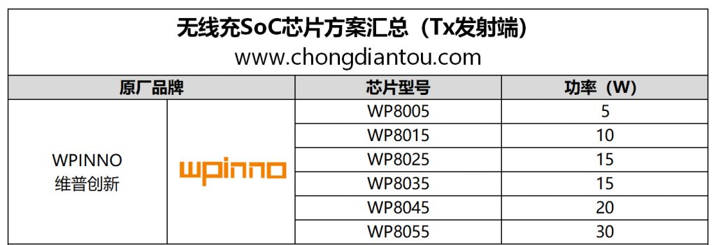

18、WPINNO 维普创新
深圳维普创新科技有限公司成立于2014年,专注于电源、电机类相关SOC产品研发生产和销售,覆盖无线充电,低压快速充电,ChargePump高压快充,全协议电源快充,TYPE-C PD电源快充,电机驱动等芯片。
公司推出的SoC无线充电发射芯片WP80XX系列,同时兼容5W/7.5W/10W/15W/20W输出,峰值效率高达85%,同时内置高效MCU,可实现软件在线升级。方案符合WPC QI 1.2.4认证标准,内置Q值检测+FOD双重异物检测。广泛运用于手机无线充电座、车载无线充电支架、无线加热杯底座、小家电无线充电座、智能家居等领域。

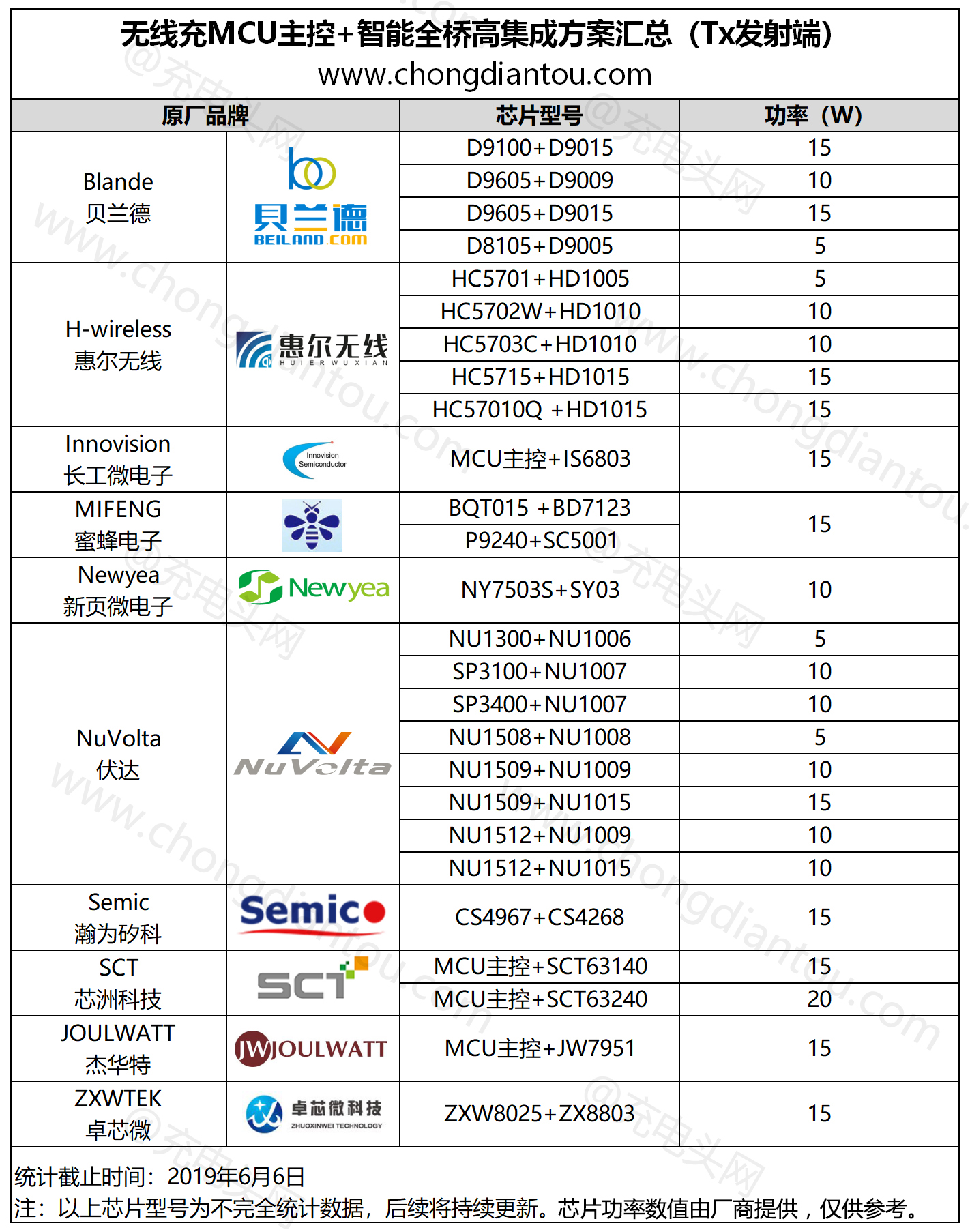

五、MCU主控+PowerStage智能功率全桥方案及厂家的具体信息如下:

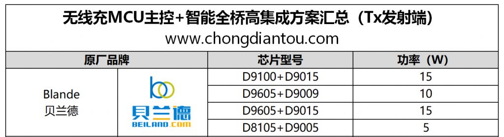

1、Blande 贝兰德
深圳市贝兰德科技有限公司成立于2012年,国内最早专注于无线充电解决方案研发的企业,作为行业首家研发设计应用无线充电方案商,核心团队来自于飞思卡尔、德州仪器、IDT、三星电子等国际著名半导体解决方案公司。
贝兰德研发设计的WPC QI认证高性价比D9605/D9600/D9103/D9100/D8105无线充电发射解决方案IC以及D9009 /D9015/ D9012高集成全桥系列IC ,支持5W 7.5W 10W 15W PD20W功率,已广泛应用于手机、医疗、智能家居、数码产品、汽车电子、家庭办公、机场和餐饮连锁店无线充电平台等诸多领域,公司拥有多项发明及软件著作权版权,公司研发团队在坚持自主研发基础上,积极参与国际无线充电技术交流和探讨,为无线充电事业的发展和推广做出自己的努力。
应用案例:
摩米士MOMAX Q.Pad DUAL元气5双无线快充充电器
MOMAX摩米士Q.Mount 2 磁吸无线充电车载支架
funxim欢喜蓝牙音箱无线充电器
小魔夹智能全自动无线快充手机支架
魔夹车载支架无线充电器
沃尔沃车载无线充电器
Tesla特斯拉Model 3车载无线充电器

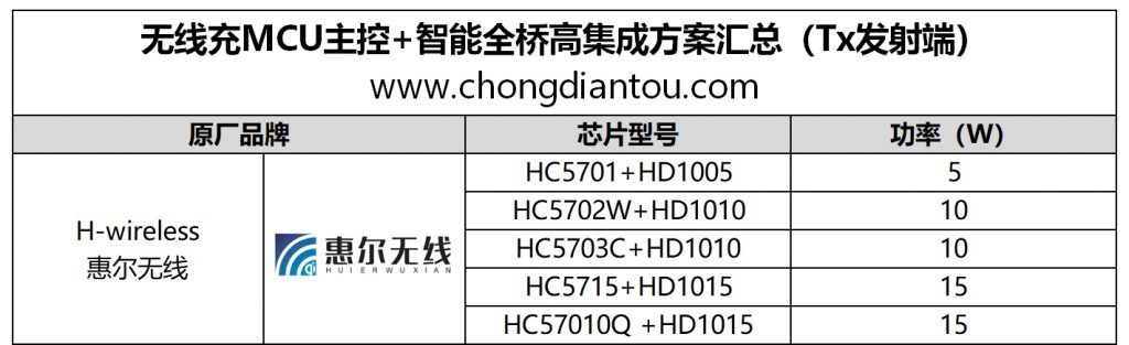

2、H-wireless 惠尔无线
深圳市惠尔无线技术有限公司,是一家集研发,生产,销售为一体的高科技企业。公司专注于无线充电方案和无充电PCBA,公司技术积累雄厚,在国内率先推出符合QI标准的无线充方案,产品居于市场领先地位。
惠尔无线推出有多款无线充专用集成芯片,打入飞利浦等世界知名企业供应链。其中HC5701是一款5W超高性价比的无线充方案专用IC;HC5703C 是一款无线充电专用 IC,控制输出功率最高可达 15W。拥有完善的保护电路,先进的算法、超高的效率和良好的兼容性,适用于稳定性要求较高的产品。
应用案例:
PHILIPS飞利浦无线充电器
hoco.浩酷精选S1车载无线充电支架
3、Innovision 长工微电子
长工微电子成立于2015年,专注于高性能电源管理与功率级芯片的设计开发,公司核心团队来自于国际知名半导体公司,拥有多项国际国内发明专利,具有20年以上的设计经验。
IS6803是一颗针对无线充电应用的全桥功率级芯片,支持10W/15W输出。IS6803已经大规模量产,集成了可编程过温保护,过流保护与短路保护,兼顾了高集成度与灵活性,在可靠性,效率,温升方面都有卓越表现。应用于10W的无线充电发射器时,效率可高达87%,芯片表面温升小于13度,是高品质无线充电方案的最佳选择。精心考量的封装设计非常便于优化系统布局,可采用双层PCB以降低方案成本。

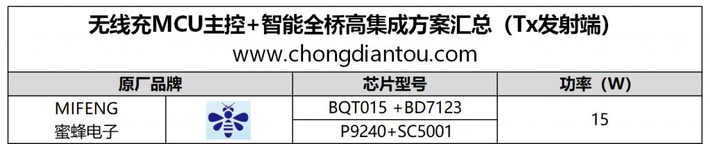

4、MIFENG 蜜蜂电子
深圳市蜜蜂电子有限公司成立于2014年,致力于为全球客户提供领先的无线充电方案。是一家专注为无线充电、智能穿戴设备、医疗设备、移动终端等新兴领域提供高端芯片和解决方案的高新技术企业。
BQT015是一款无线充电专用IC,可配备 单个线圈或者2个线圈。控制输出功率高达15W,兼容EPP协议。9240无线充电方案,能对市场所有支持QI无线充电的手机进行快充、稳定充电。拥有完善的保护电路,简洁的电路实现了无线充电10W输出。
5、Newyea 新页微电子
厦门新页微电子技术有限公司,专注于无线充电芯片及方案的研发及产业化应用,是厦门市高新技术企业,2015年成为WPC国际无线充电联盟QI成员。新页微电子拥有由多名博士和高级研发人员组成的核心研发团队,致力于自有知识产权的尖端无线传能接发专用集成电路芯片研发和产业化。为智能穿戴、智能手机、智能家居等领域提供无线供电技术,致力于成为国内领先的无线供电整体解决方案提供商,为无线供电产业和物联网生态圈提供核心技术支持。

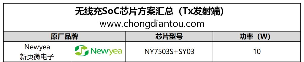

NY7503S+SY03无线充解决方案, 其芯片具有认证全,功能多,集成度高等诸多优点。专用芯片SY03集成全桥驱动、MOS、电压电流检测、信号解调电路、LDO,整套方案由 NY7503S 、SY03、少量阻容、线圈共计约50个元器件组成。
应用案例:
UGREEN绿联桌面无线充电器

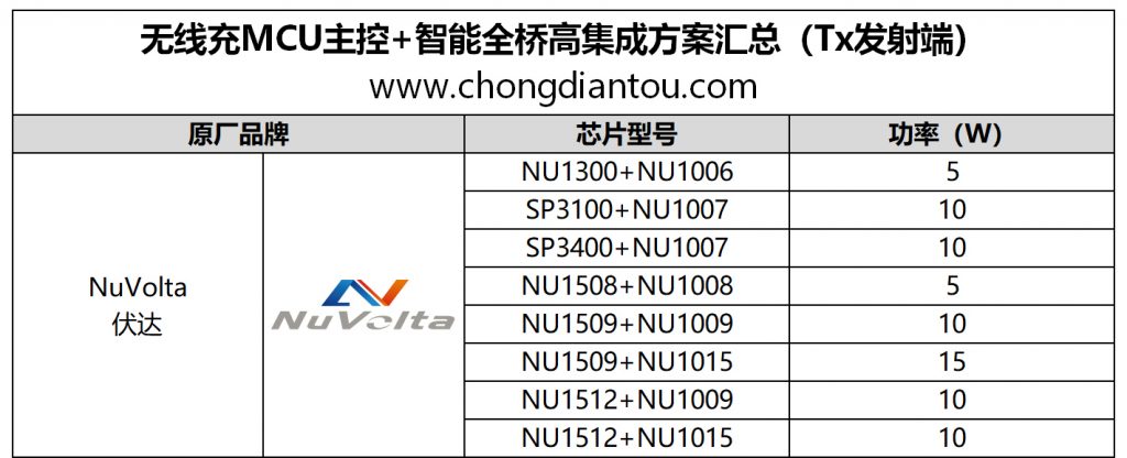

6、NuVolta 伏达
Nuvolta Technologies成立于2014年,是一家专门从事无线充电半导体芯片设计和系统解决方案的公司,技术和产品可应用于各种便携式设备,例如可穿戴设备和智能手机的发射端以及接收端。公司在美国硅谷,中国的上海、深圳、合肥都设有办事处。
伏达推出有多款MCU+PowerStage的架构方案,整体方案就是两颗芯片。伏达已经向市场开放了PowerStage的使用,输出功率大小不同(5W/10W/15W)的三款PowerStage, 方便针对不同的应用灵活使用,帮助提高无线充电整个市场的集成度。
应用案例:
小米无线充电宝青春版10000mAh
ZMI紫米无线充车载支架
Havit海威特M1无线充电蓝牙音箱
MIPOW POWER CUBE X双用无线充电宝
mophie charge stream desk stand无线充电器
mophie Charge Stream Pad Mini无线充电器
小米米物无线充智能鼠标垫
罗马仕iPhone X拍立充无线移动电源
绿联iPhone X无线充背夹电源
影雅INSIGNIA(百思买)无线充电器
Seneo WaveStand 153立式无线充电器
KNOMO X ZENS Power Pad Duo双设备无线充电板
torras图拉斯车载无线充电器

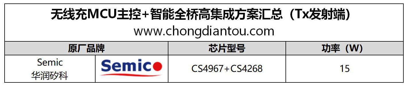

7、Semic 华润矽科
华润矽科微电子有限公司是华润微电子有限公司旗下集成电路设计企业之一,成立于2000年1月,从事功率集成电路(音频功放、无线电力传输、电机驱动),智能控制(MCU),传感(传感器MEMS、ASIC处理电路)和系统方案设计与开发,基于华润微电子全产业链的资源优势,保障产品自主可控。无线充产品线是华润矽科五大重点产品线之一,华润矽科早在2012年就开始了对无线充的探索,至今累计获得无线电力传输领域发明专利25项,形成了完整的中小功率领域产品线(已量产),覆盖5W ,10W,15W解决方案,应用领域覆盖手机及手机配套设备,智能穿戴,智能家居,中小功率消费电子等。
淘宝自营品牌淘宝心选推出首款无线充电器,意味着阿里正式入局无线充行业。采用了一整套的华润矽科无线充电套料,CS4967主控+CS4268驱动+CS78S33 LDO稳压器。
应用案例:
淘宝心选首款无线充电器
COWI新康威无线充电器
8、SCT 芯洲科技

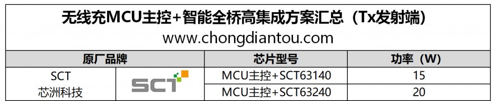

芯洲科技,主营产品为Catalog/ASSP 功率转换芯片和电源模块,致力于打造无线充电MCU方案最佳电源搭档。
SCT63140是芯洲科技新推出的一款针对10W和15W无线充电的全桥芯片,采用QFN 3X3封装,搭配MCU或专用控制器实现更高性价比和更加简洁的系统方案。内部集成高性能全桥及驱动,两路 LDO(5V和3.3V输出),高精度无损电流采样以及完善的保护机制。
SCT63240是一颗针对无线充用的全桥驱动芯片,支持最大20W输出,内置DC DC降压,两路LDO,无损电流采样电路等。15W以内产品效率及温度(10W一般客户可以做到效率85%,温度在40°c)表现优秀。
应用案例:
米物无线充电鼠标垫
9、JOULWATT 杰华特
杰华特微电子有限公司,专注于功率管理芯片的研究。近日,杰华特推出无线充电Tx端整套电源解决方案,开始涉足进军无线充领域。
前段时间,杰华特推出首款无线充电芯片,全集成Full-Bridge功率模块JW7951,能节省外围阻容器件及PCB面积,简约不简单 。
10、卓芯微
卓芯微科技是一家以单片机为核心的整体方案合作商,公司致力于提供整体解决方案、技术支持及配套商务服务模式。
近期老牌方案公司卓芯微推出了一款1元硬币大小的无线充方案PCBA,采用的是卓芯微推出第三代拓扑架构的10W无线充方案组合:ZXW8025+ZX8803无线快充方案。是卓芯微针对无线充方案元件多、成本高、效率低等缺点而专门研发的一款方案,号称目前最高性价比无线充方案。
卓芯微方案4大优势:
1、无需整改轻松过EMC测试,只做Qi认证的方案。
2、不烧外壳,自带硬件过温保护。
3、免拆壳升级新的无线充协议。
4、高性价比,同性能方案有更低BOM成本补差价。
应用案例:
Baseus倍思磐石车载支架无线充
六、充电头网总结
