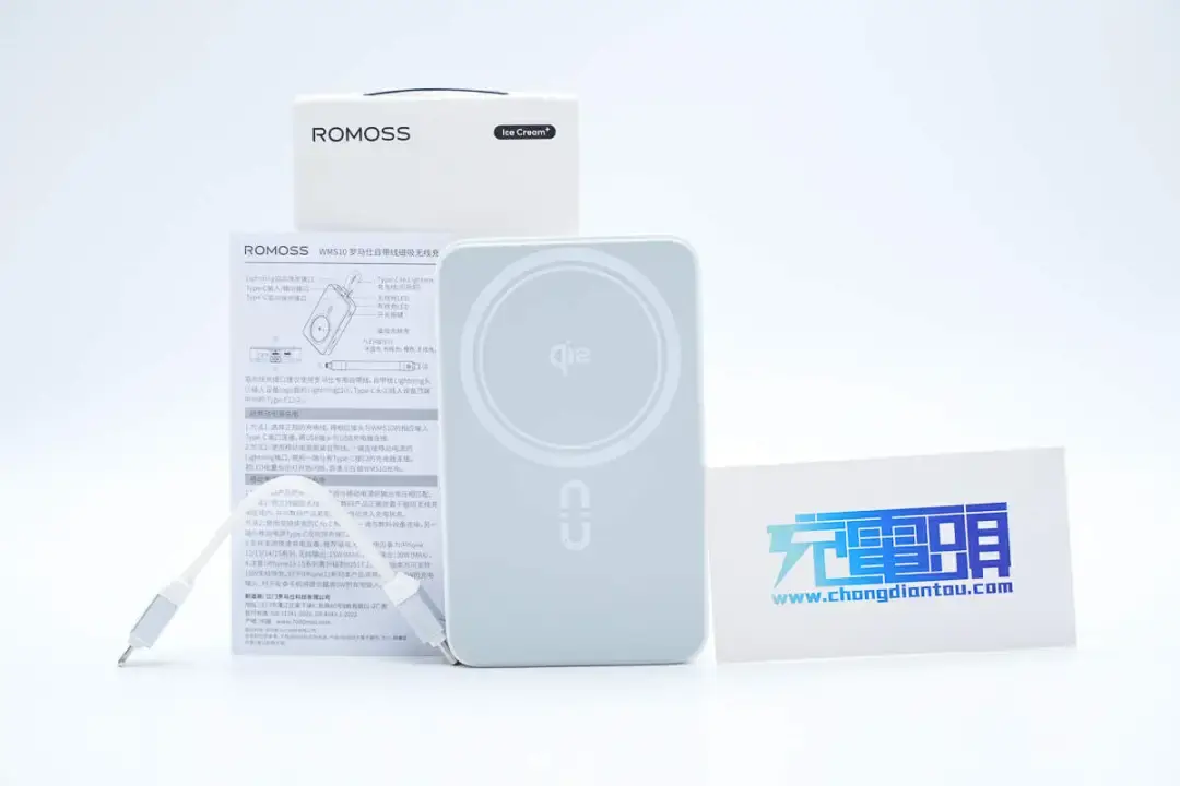

罗马仕Qi2磁吸无线充WMS10Q-491
罗马仕这款磁吸充电宝外观清雅小巧,支持15W的Qi2无线快充、30W PD快充及33W UFCS快充,还自带USB-C转Lighting的短线,完美适配外出场景。
1、拆解报告:罗马仕Qi2磁吸无线充WMS10Q-491

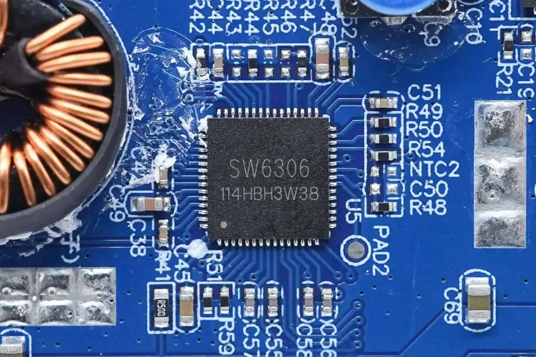

iSmartWare智融科技SW6306
智融SW6306是一款高集成度的四口多协议升降压移动电源SOC,集成双向升降压控制器,高效升降压开关充放电,可为2-6节锂电池以及2-7节磷酸铁锂电池充电,提供了完整的充电循环管理,包括涓流、恒流、恒压、充电截止和复充等功能。
智融SW6306适用于4.2V/4.3V/4.35V/4.4V三元电池和3.6V/3.65V磷酸铁锂电池,输入电压范围为4~26V,输出电压为3.3~26V,并拥有10mV调压步进,用户可以通过外部PIN配置充电功率与放电功率,最高可达100W,支持I2C设置充电目标电压、充电电流、电池端和输出端限流,以及MPPT功能,可以进行太阳能面板充电、智能识别适配器最大电流并自动调整充电电流,无缝切换升降压模式,以及根据负载大小自动切换PWM和PFM模式,以提供更灵活的充电管理方案。
值得一提的是,智融SW6306集成度非常高,仅需一颗芯片就完成了大功率升降压移动电源的系统搭建,降低了百瓦级USB-C快充的开发难度,节省了PCBA的布板空间。

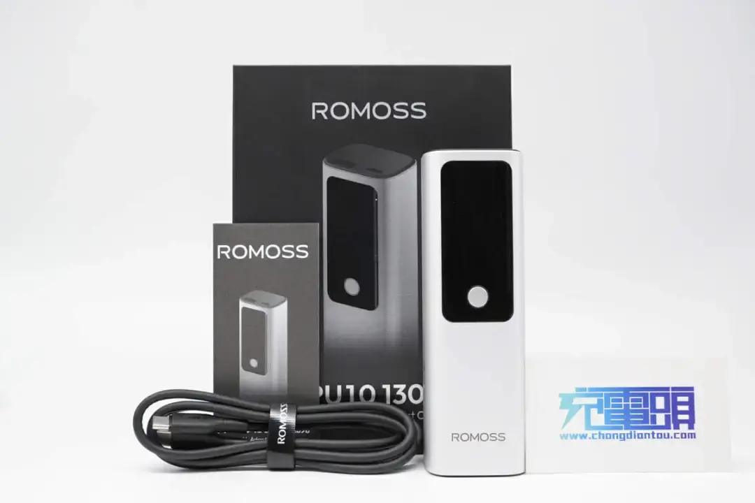

罗马仕130W全能充PPU10移动电源
这款产品搭载2C1A接口,1A1C支持130W输出,单C口支持90W输入和100W输出,造型为短棒状,小巧精美,移动电源设有显示屏,可实时显示电量、功率、电压、电流等多种信息。
1、拆解报告:罗马仕130W全能充PPU10 移动电源

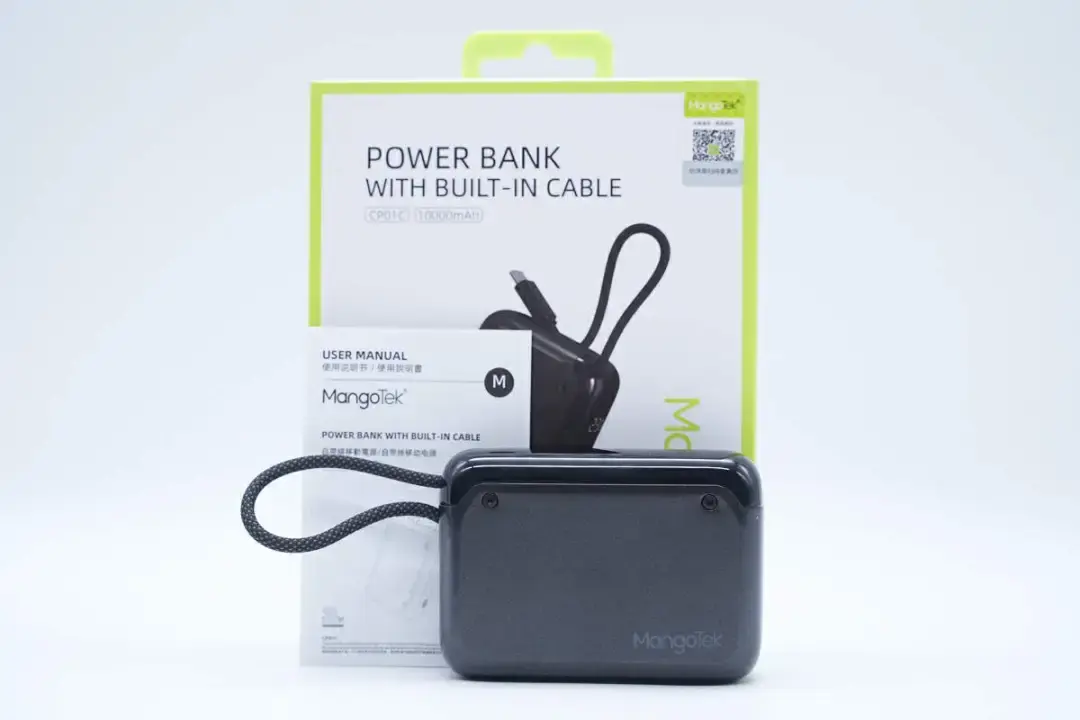

MangoTek 30W自带线移动电源
MangoTek的移动电源,该产品十分袖珍,差不多成年人手掌大小,自带USB-C充电线并配备USB-C接口,线材和接口都支持双向30W输出,此外,还兼容各种主流协议。配备触摸式开关,可通过触摸感应实时显示剩余电量。
1、拆解报告:MangoTek 30W自带线移动电源

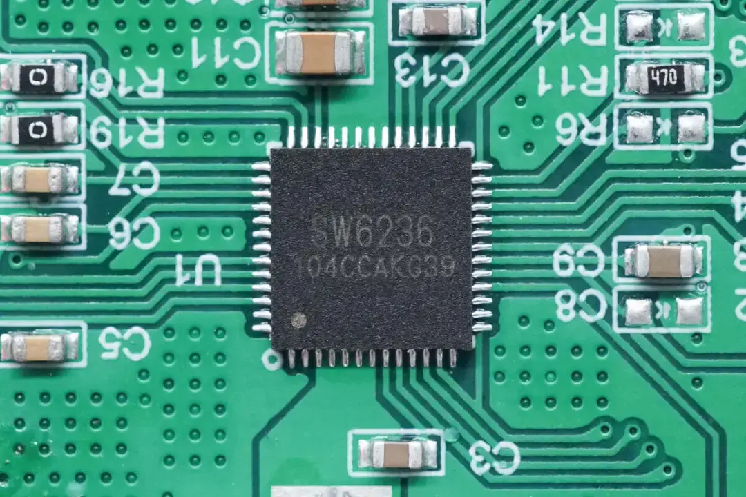

iSmartWare智融科技SW6236
智融科技SW6236是一款A+A+C+C四口多协议移动电源SOC,内部集成5A高效率开关充电,内置22.5W高效同步升压输出,效率高达95.73%,此外待机功耗非常低,小于40μA@3.7V。支持四口任意口快充,两个C口支持双向输入输出。同时支持PPS/PD/SCP/FCP/QC/AFC/PE/BC1.2等多种主流快充协议,适配市面大多数设备快充需求。
智融科技SW6236支持3.6V/3.65V磷酸铁锂电池和4.2V/4.3V/4.35V/4.4V/4.5V三元锂电池,具有I²C接口可设置充电电流、输出端电压和输出端限流。还支持智能插入识别,支持小电流模式和无线充模式,并且无线充模式下还支持快充边充边放。
SW6236内置库仑计实现精准电量测量和内置12位ADC提供高分辨率的模拟数字转换,支持3-5颗LED电量显示,支持188带快充指示数码管及无线充图标数码管,使用户能够轻松了解设备的性能和状态。此外具备OVP/OCP/UVP/OTP/CTP以及NTC温度保护等多重保护功能,可靠性有保证。

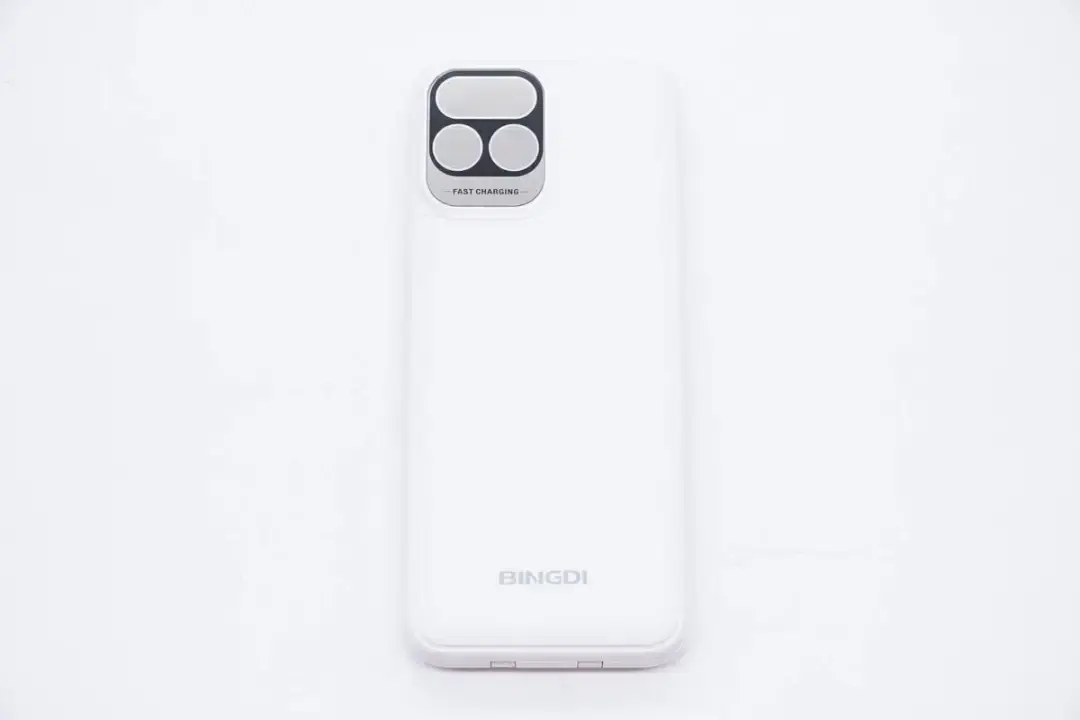

冰迪10000mAh自带线数显快充充电宝
冰迪科技这款充电宝套料为白色机身,内置10000mAh锂电池,并且为自带线设计,设有Lightning输出线和USB-C输出线,支持22.5W输出。充电宝机身上还设有两个USB-A口和一个USB-C接口,便于接线使用。
1、拆解报告:冰迪10000mAh自带线数显快充充电宝

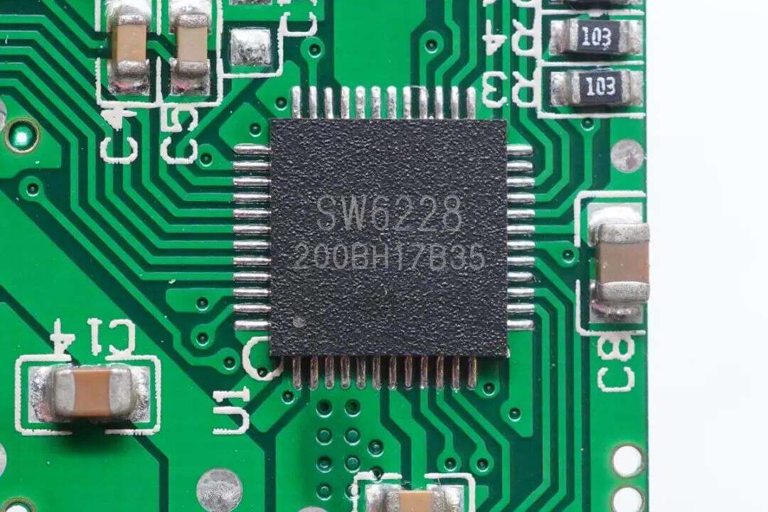

iSmartWare智融科技SW6228
智融SW6228是一款高集成度的多协议双向快充移动电源专用多合一芯片,支持A+A+B+C+L口任意口快充。
SW6228集成了5A高效率开关充电,22.5W高效同步升压输出,支持PPS、PD、QC、AFC、FCP、SCP、PE、SFCP等多种快充协议,电量计量,数码管/LED灯显示以及相应的控制管理逻辑。外围只需少量的器件,即可组成完整的高性能双向快充移动电源解决方案。

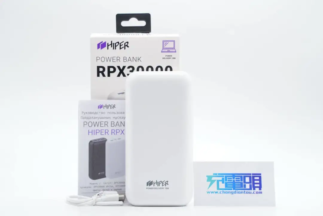

HIPER 30000mAh快充移动电源
HIPER 30000mAh移动电源主打大容量、多接口的产品卖点,大容量可以作为手机、平板等产品的备用电源,提升设备续航时间,配备的两个USB-A接口和一个USB-C接口均支持输出功能,单口可实现18W功率快充,并可以满足三台手机同时充电的需求;此外这款移动电源还保留了MicroUSB接口,兼顾了老用户的使用体验。
1、拆解报告:HIPER 30000mAh快充移动电源

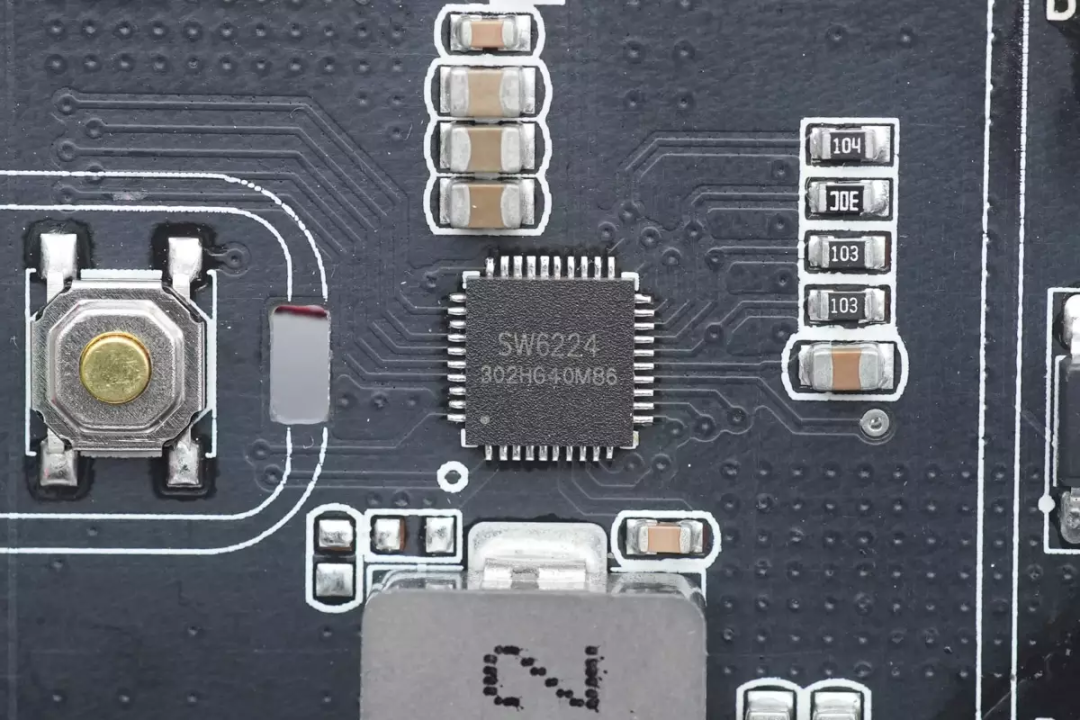

iSmartWare智融科技SW6224
智融科技SW6224是一颗高集成度的多协议双向快充移动电源多合一芯片,支持USB-A和USB-C任意接口快充。芯片内部集成5A高效率开关充电,22.5W高效同步升压输出,支持PPS/PD/QC/AFC/FCP/SCP/PE/SFCP多种快充协议,支持电量计量,数码管或LED电量显示。
芯片具备输入过压保护,输出过流保护,输出短路保护,充电超时,过压保护和电池过热保护,功能十分全面。同时SW6224具有极精简的外围电路设计,只需少量的外围元件,即可实现完整的高性能双向快充移动电源解决方案设计。

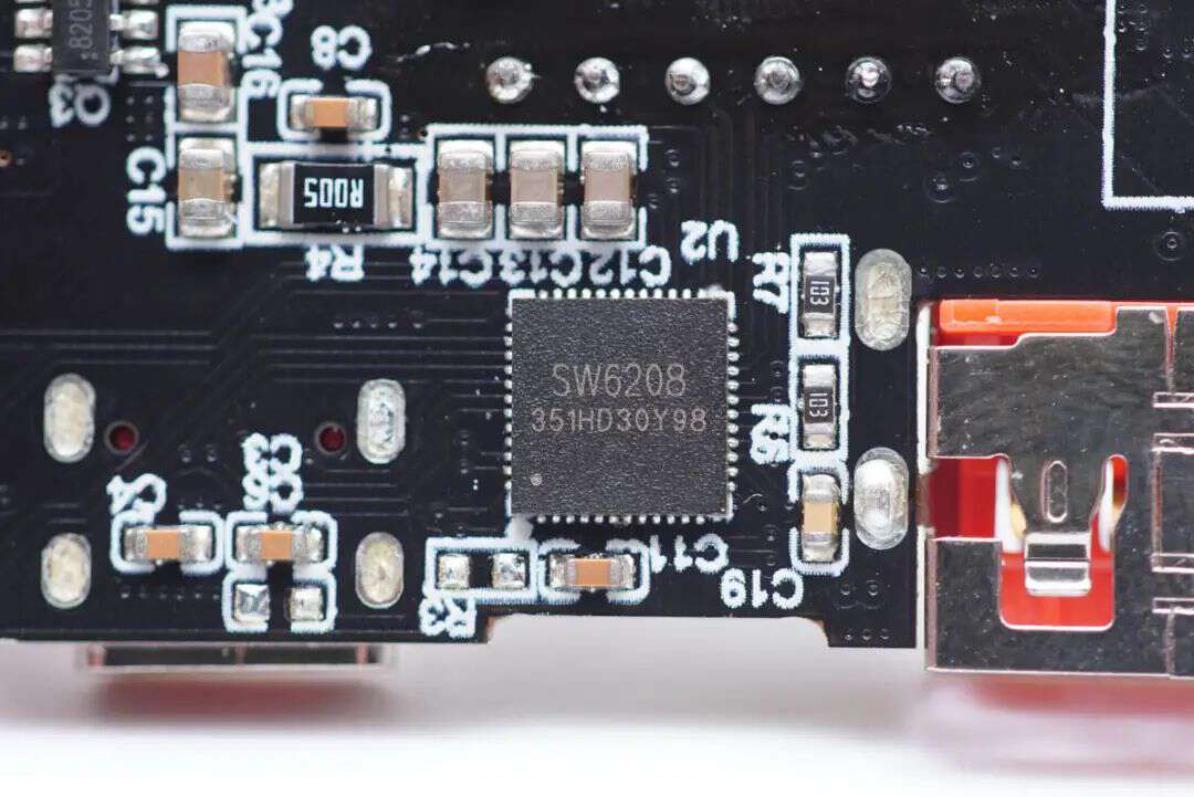

iSmartWare智融科技SW6208
智融SW6208是一款高集成度的多协议双向快充移动电源专用多合一芯片,支持 A+A+B+C+L口任意口快充。
这款芯片集成了5A高效率开关充电,22.5W高效同步升压输出,支持PPS、PD、QC、AFC、FCP、SCP、PE、SFCP等多种快充协议,电量计量,数码管/LED灯显示以及相应的控制管理逻辑。外围只需少量的器件,即可组成完整的高性能双向快充移动电源解决方案。

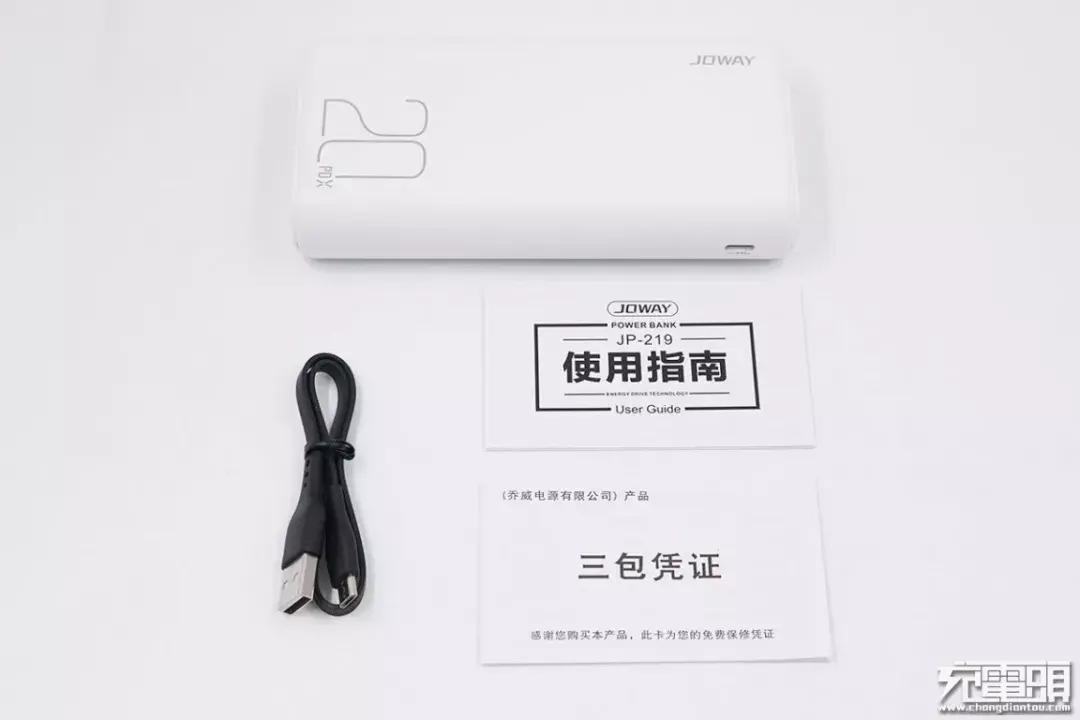

乔威20000mAh USB PD快充移动电源JP-219
这款移动电源不仅采用全协议支持方案,还配有两个USB-A输出接口、一个USB-C双向快充接口、一个Micro-USB输入接口、一个Lightning输入接口,可以说无论你是苹果还是安卓用户,都能拥有很好的兼容性体验。
1、拆解报告:乔威20000mAh USB PD快充移动电源JP-219

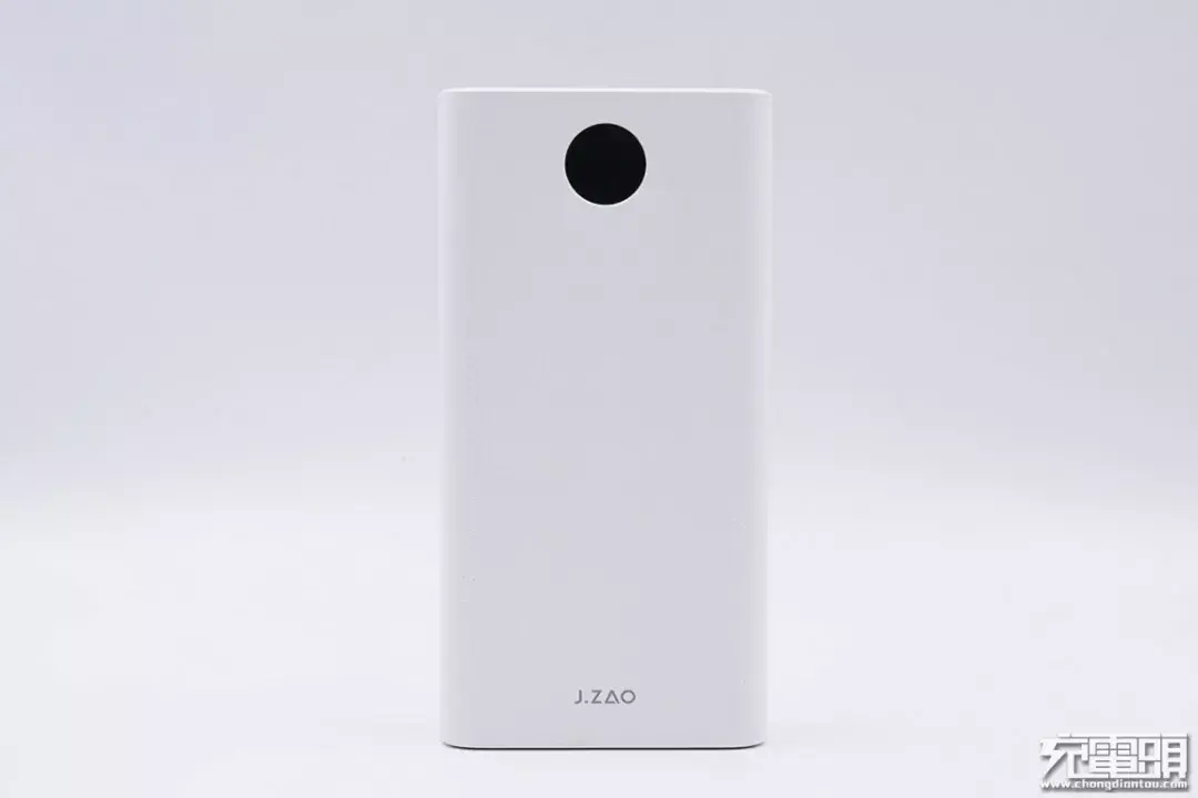

京东京造30000mAh USB PD快充移动电源
京东京造这款移动电源采用白色PC阻燃外壳,表面进行磨砂处理可有效抗指纹,上面有一块圆形LED显示屏,下面是J.ZAO品牌logo,整体看上去非常简洁,具备5V/3A、9V/2A、12V/1.5A三组固定电压档位,以及5.0-5.9V/3A和5.0-11V/2A两组PPS电压档位,可以满足多种数码设备的快充需求。
1、拆解报告:京东京造30000mAh USB PD快充移动电源

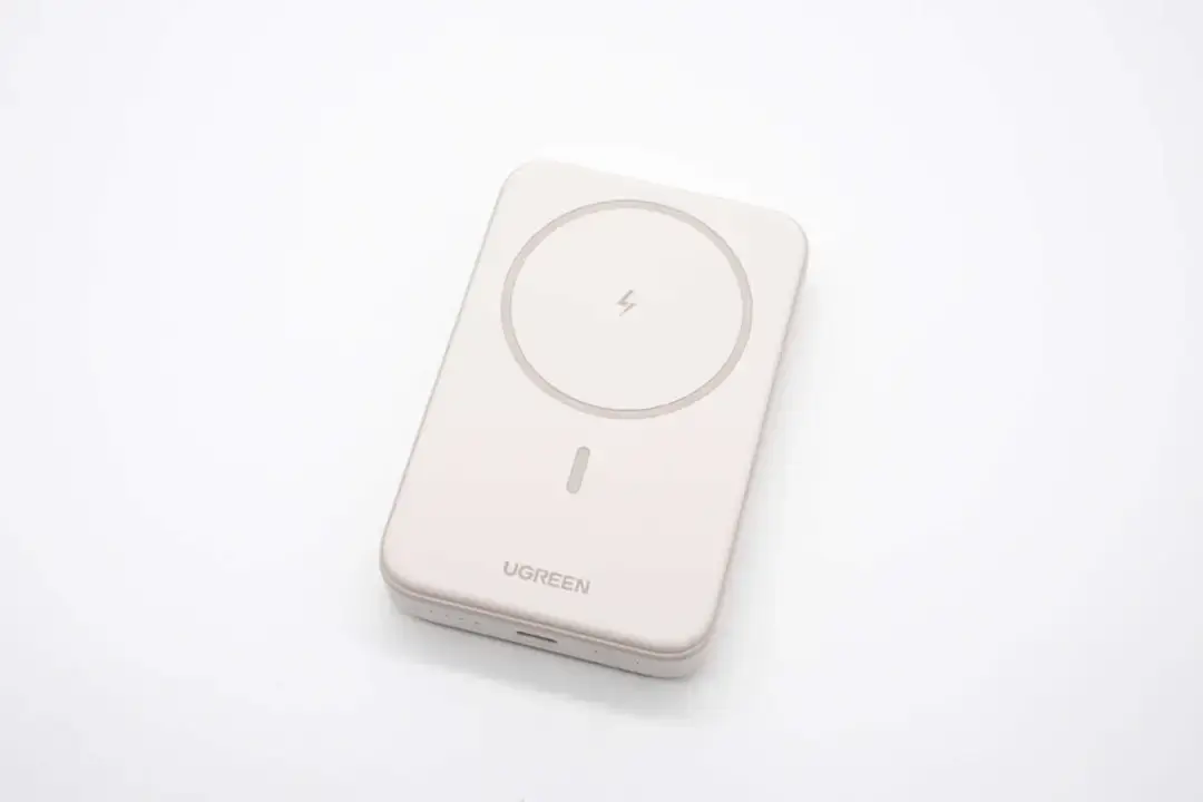

绿联10000mAh磁吸无线充移动电源
这款充电宝内置10000mAh容量电池,支持15W无线充电和20W双向快充,任选有线无线充电,全能满足。充电宝还支持充电时进行无线充电,可作为无线充电板使用,内置19颗强磁,吸附牢固。
1、拆解报告:绿联10000mAh磁吸无线充移动电源

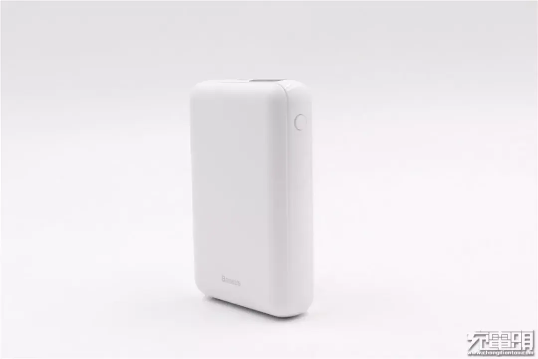

倍思20W快充磁吸移动电源10000mAh
倍思20W快充磁吸移动电源整体为扁平砖式设计,外形素净小巧、手感温润。能同时支持最高15W磁吸无线快充和20W PD快充,此外还兼容QC协议和FCP、SCPDCP、SAM 2A、Apple 2.4A等多种协议,采用USB-C单口供电和充电,侧面设有指示灯指示电源电量。
1、倍思主动召回为用户换新品,新品拆机报告防过热保护已获3C认证

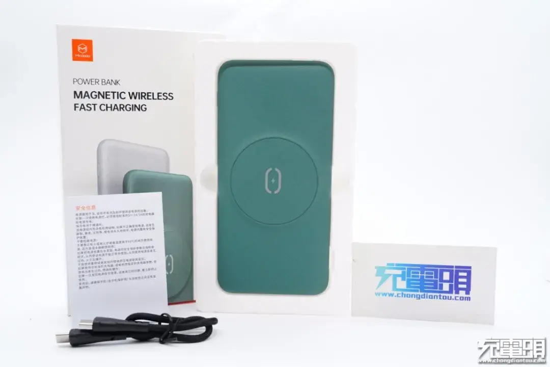

麦多多10000mAh磁吸无线充移动电源
麦多多推出了一款移动电源集无线充、20W快充、磁吸、支架等特性于一体,紧抓时下热门市场,便携便用,对iPhone用户来说是一款非常适合的产品。
1、拆解报告:Mcdodo麦多多10000mAh磁吸无线充移动电源MC-877

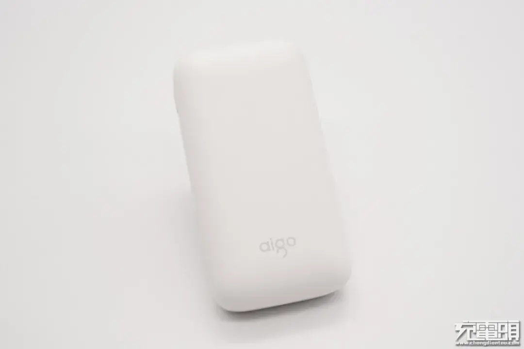

aigo 40000mAh 3A1C双向快充移动电源
这款移动电源C40S容量达到了40000mAh,并配有3A1C四个接口以及一个Micro USB输入接口,兼容多个快充协议,支持华为22.5W SCP快充,支持其它品牌手机18W QC/PD快充。
1、拆解报告:aigo 40000mAh 3A1C双向快充移动电源C40S

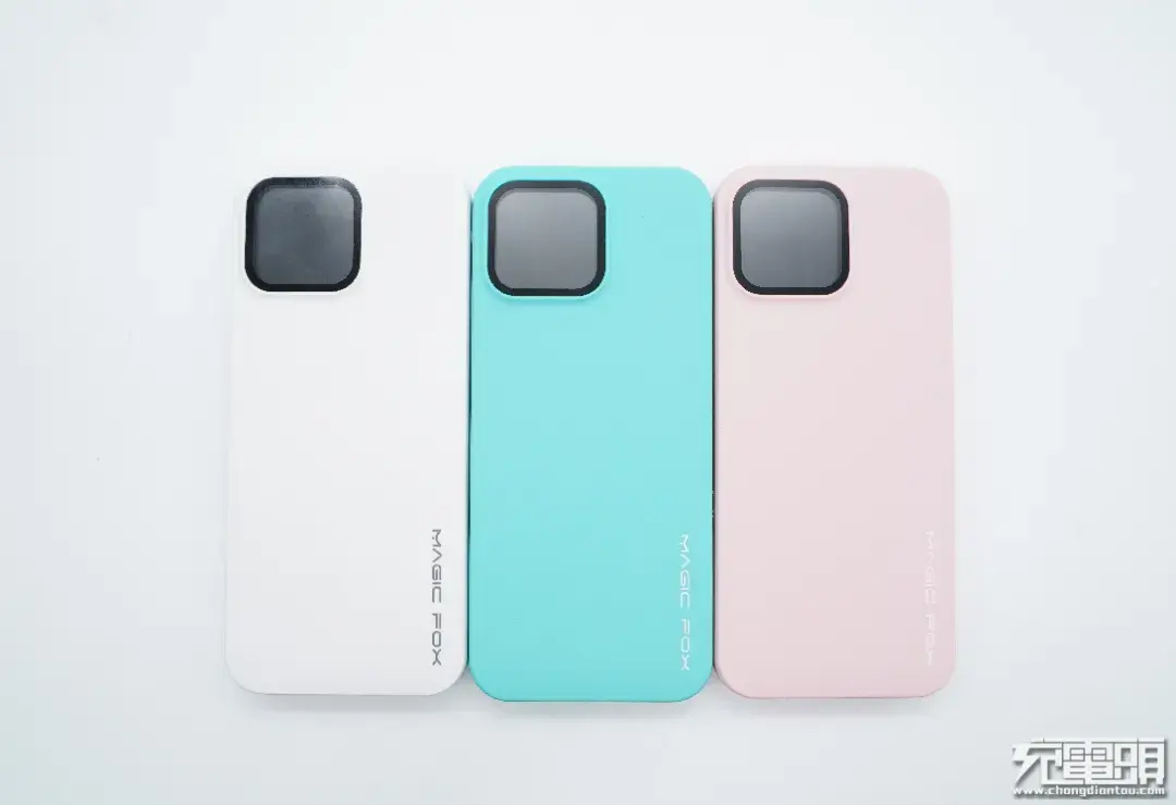

MAGIC FOX魔狐10000mAh彩屏无线快充移动电源MF20
魔狐彩屏无线充移动电源有多种配色,可满足不同人群的喜好。机身小巧扁平,加之表面具有类肤手感,上手体验感好。移动电源配有彩屏,支持iPhone 12 20W快充,华为22.5W SCP快充以及常规18W QC/PD快充,此外还支持5W/10W无线充,功能十分丰富,产品实用性强。
1、拆解报告:MAGIC FOX魔狐10000mAh彩屏无线快充移动电源MF2

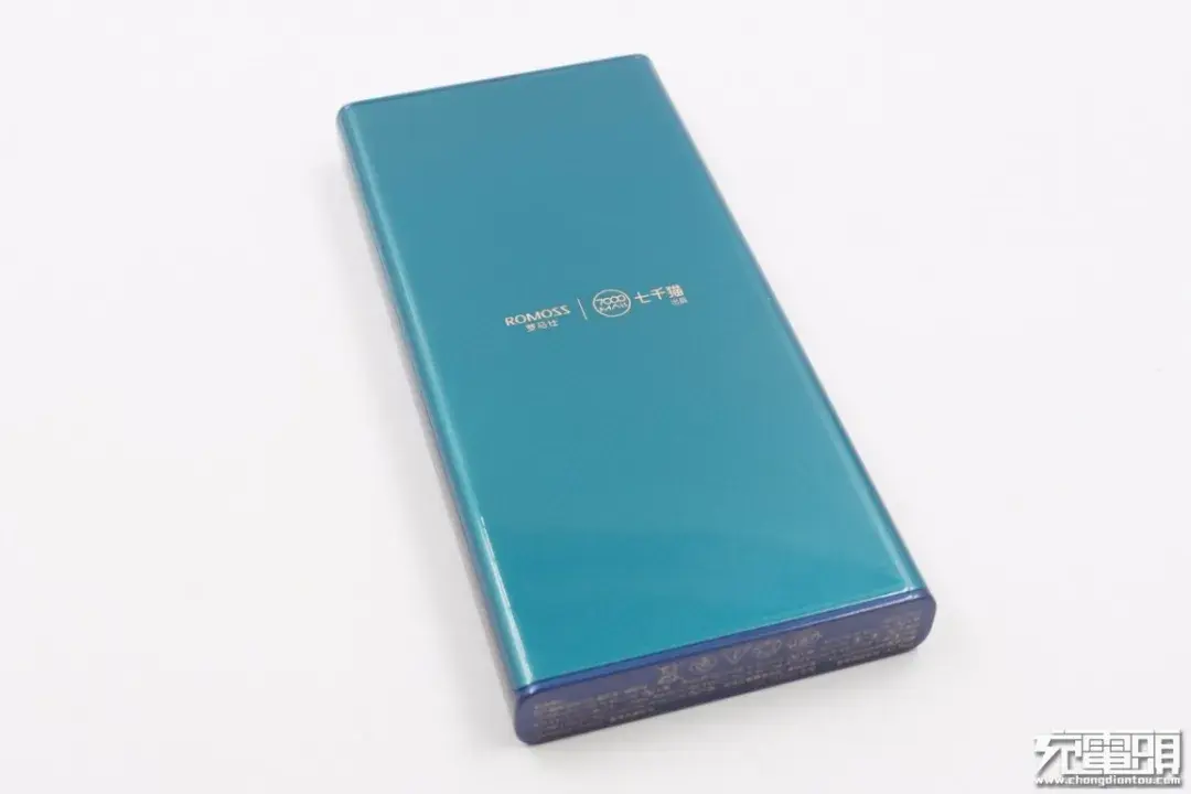

罗马仕10000mAh 22.5W超级快充移动电源
罗马仕推出一款10000mAh移动电源,这款产品机身修长扁平,配色绚丽,拥有2A1C、Micro USB和Lightning接口,支持三输入三输出充电模式,并且每个接口都支持18W快充,无论是充电宝蓄电还是给设备充电都很快。
1、拆解报告:罗马仕10000mAh 22.5W超级快充移动电源

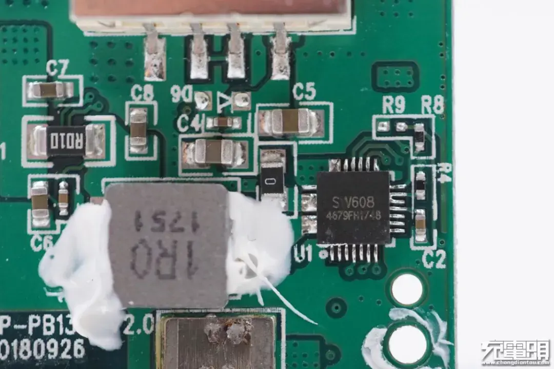

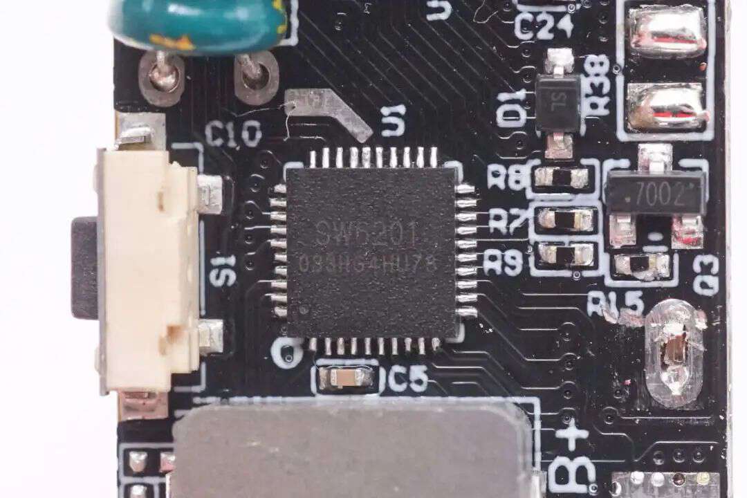

iSmartWare智融科技SW6201
智融SW6201是一款高集成度的多协议双向快充移动电源专用多合一芯片,支持 A+A+B+C 口任意口快充。
芯片集成了5A高效率开关充电,18W高效同步升压输出,PPS、PD、QC、AFC、FCP、PE、SFCP等多种快充协议,电量计量,数码管/LED灯显示以及相应的控制管理逻辑。外围只需少量的器件,即可组成完整的高性能双向快充移动电源解决方案。

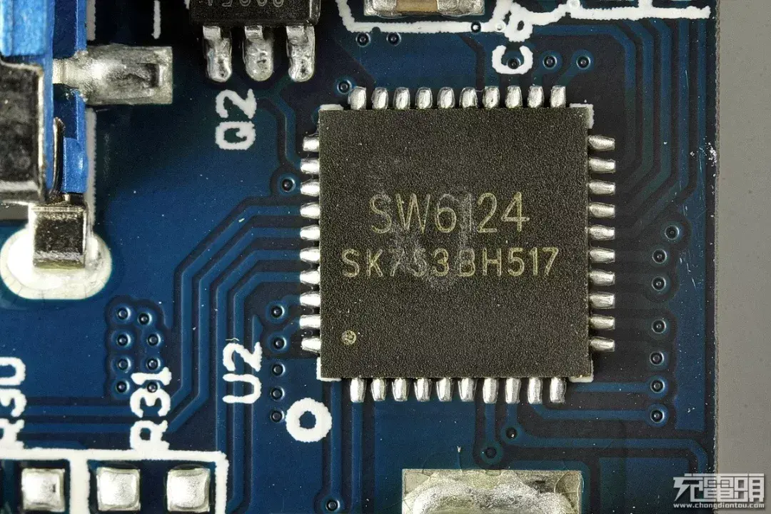

iSmartWare智融科技SW6124
智融SW6124是一款高集成度的双向快充移动电源专用多合一芯片,其集成了 4A 高效率开关充电,18W 高效同步升压输出,支持PD、QC、FCP、PE、SFCP等多种快充协议;并支持电量计量,照明驱动以及相应的控制管理逻辑。外围只需少量的器件,即可组成完整的高性能双向快充移动电源解决方案。

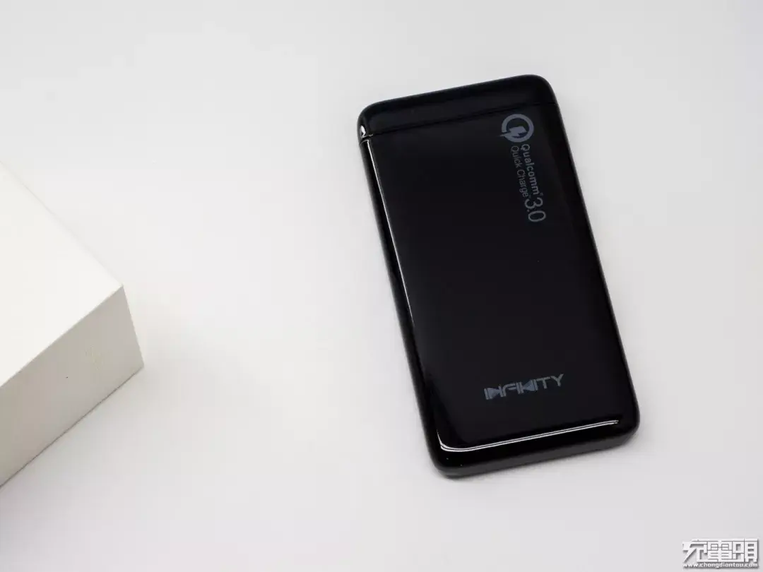

INFINITY 10000mAh数显快充移动电源
INFINITY PD数显移动电源外壳采用钢琴烤漆高亮处理,边缘圆润体型超薄日常使用手感光滑如镜较舒适,从官方销售渠道获悉PD910共有六款颜色可供选择,适合不同人士选择。
1、主打PD3.0+QC3.0:INFINITY 10000mAh数显快充移动电源拆解

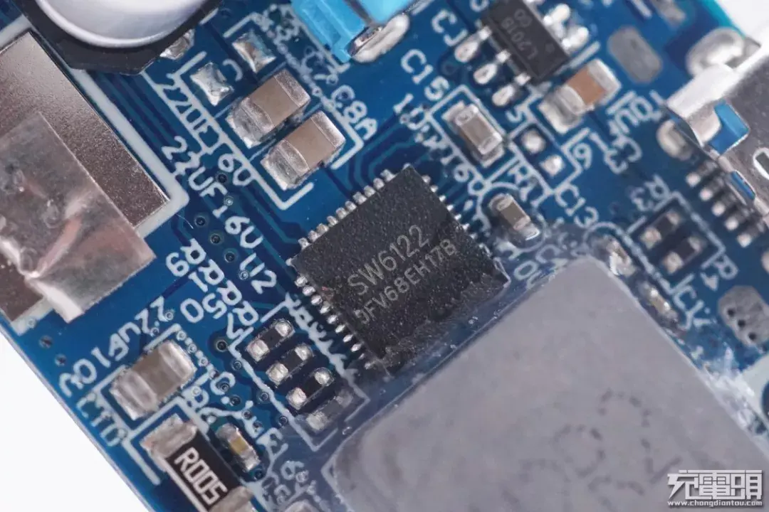

iSmartWare智融科技SW6122
智融SW6122是一款高集成度的双向快充移动电源专用多合一芯片,其集成了 4A 高效率开关充电,18W 高效同步升压输出,支持QC、AFC、FCP、PE、SFCP 等多种快充协议,电量计量,照明驱动以及相应的控制管理逻辑。外围只需少量的器件,即可组成完整的高性能双向快充移动电源解决方案。
应用案例

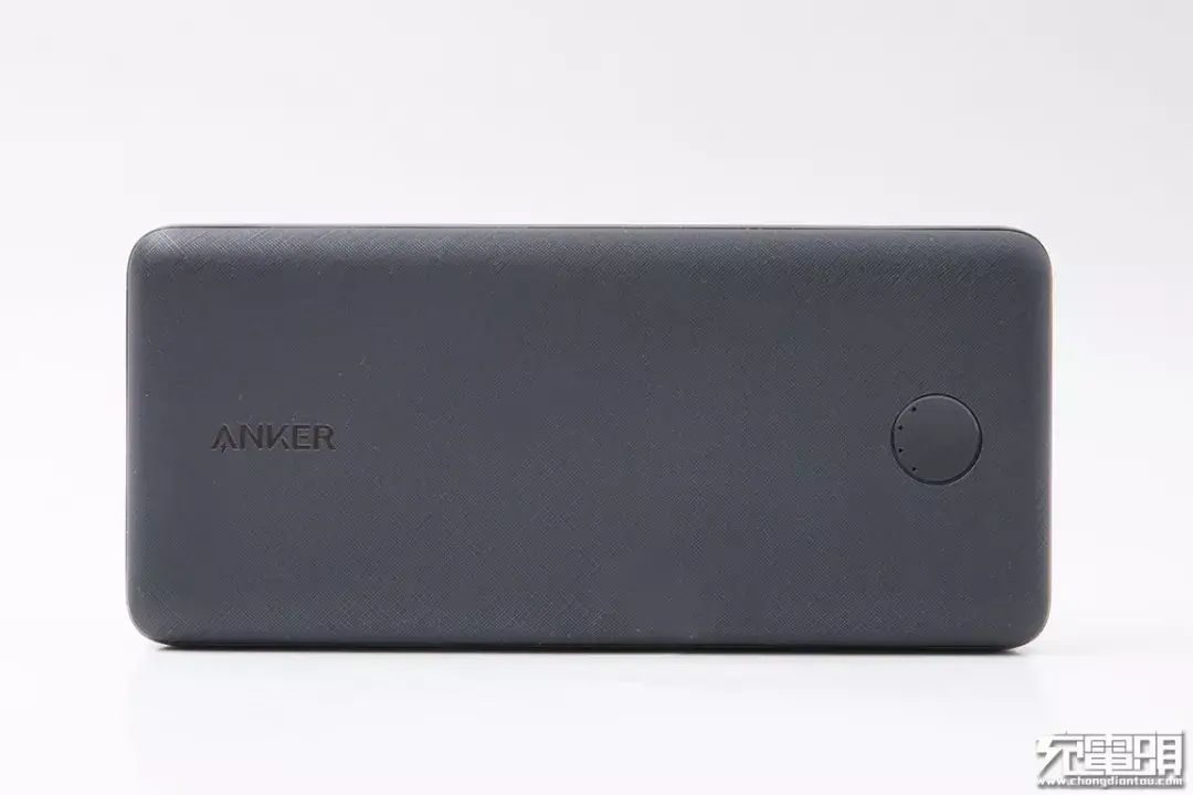

ANKER 18W双USB-A口快充移动电源
这款名为PowerCore Select 20000的移动电源内置20000mAh容量的电池,采用MicroUSB输入以及两个USB-A输出,可支持18W双向快充功能,以及同时为两台手机充电。
1、拆解报告:ANKER 18W双USB-A口快充移动电源(A1363)

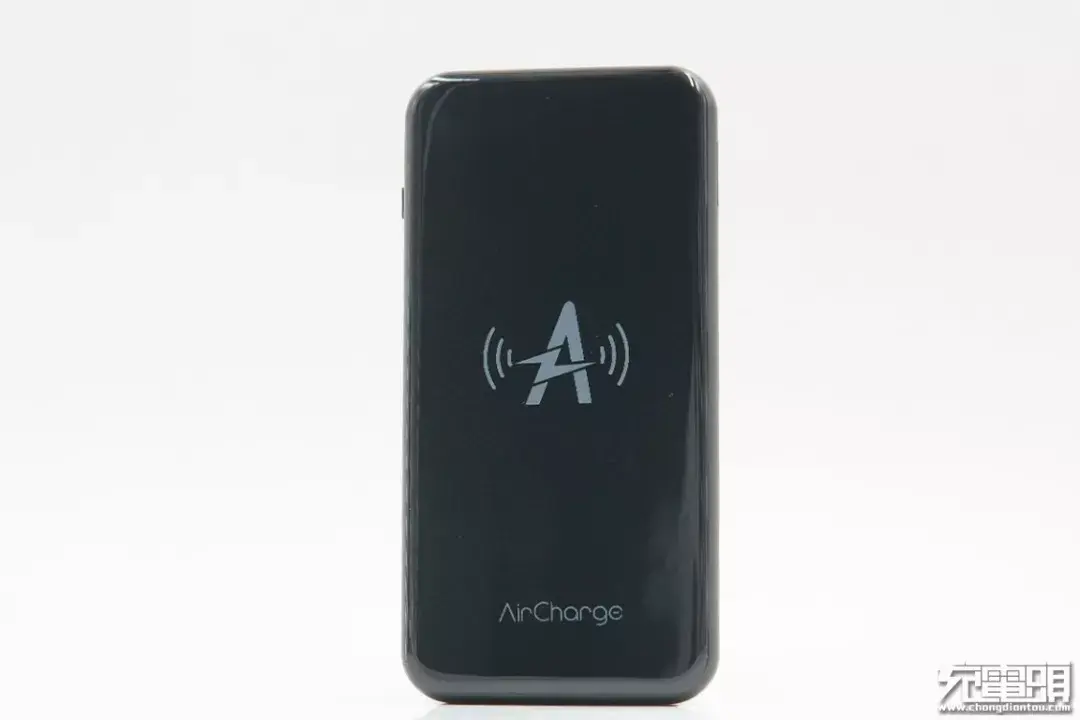

南孚AirCharge无线快充充电宝
南孚AirCharge无线快充充电宝是一款充电宝、无线充、手机支架三合一的产品,容量10000mAh,支持10W无线快充和18W USB PD有线快充。
1、拆解报告:南孚AirCharge无线快充充电宝

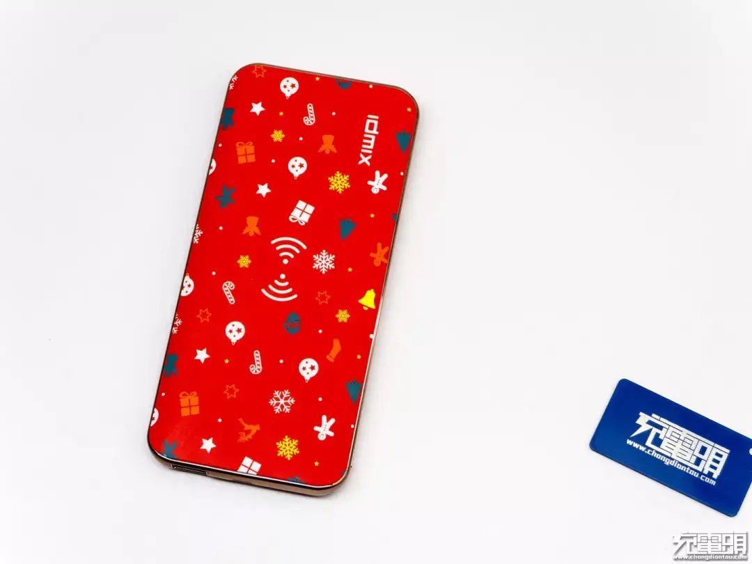

IDMIX P8无线移动电源
本款IDMIX P8无线移动电源主色卡通版,满满的冬日新年的味道,中间部分有无线充电的标记,只要把带Qi无线接收设备放上即可快速充电,移动电源右上角有IDMIX 的LOGO,正面无其他按钮来破坏这华丽的面板。
1、外表华丽手感舒适 IDMIX P8无线移动电源拆解体验

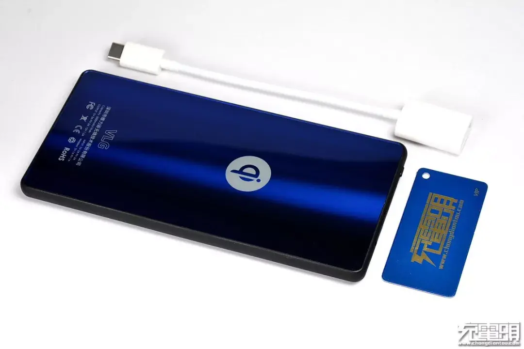

维力谷P10
一物两用的VLG维力谷P10无线充电宝具备“双模”充电,既可像常规充电头、移动电源那样使用线充来获得最高的输出效能,并且还可以额外获得将多协议转换功能,PD、QC2.0/3.0、FCP快充协议通吃。
1、VLG维力谷P10开箱拆解

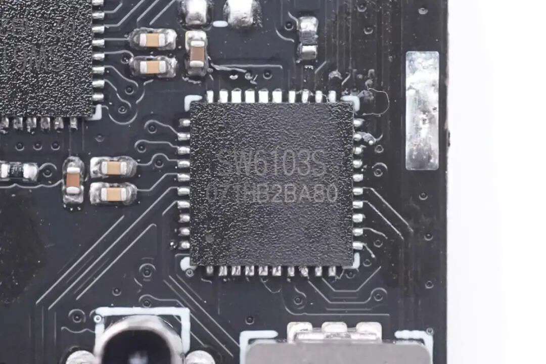

iSmartWare智融科技SW6103S
智融科技SW6103S移动电源SoC可用于进行升降压实现电池充放电,另外也支持LED灯显示、温控等功能。
SW6103S内部集成多种协议和升降压开关管,集成了4A高效率开关充电,18W高效同步升压输出,PD/QC/FCP/PE/SFCP等多种快充协议,电量计量,照明驱动以及相应的控制管理逻辑,是一款高集成度的双向快充移动电源专用多合一芯片。

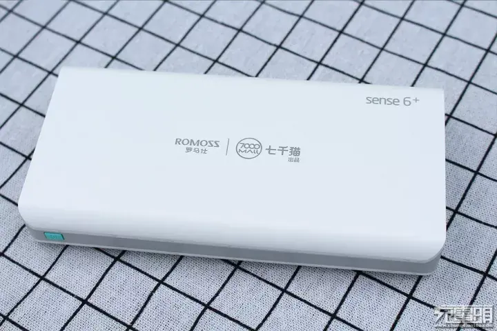

罗马仕sense6+ USB PD移动电源
作为sense6的迭代产品,sense6+延续了上一代的设计风格。不同的是,sense6+主攻产品的性能,在产品中融入了包括USB PD在内的多种快充协议,使得产品的性能有了一个飞跃性的提升,目标用户群也扩大不少。
1、百元内无敌:罗马仕sense6+ USB PD移动电源拆解评测

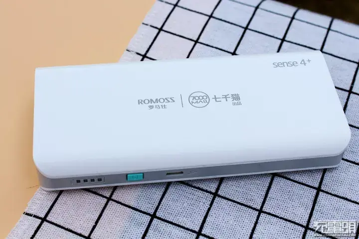

罗马仕sense4+ USB PD移动电源
罗马仕sense4+整体呈长条形设计,厚度和宽度适宜,可以单手握持,不过PC材质的外壳,手感上会偏硬一些。性能方面是值得称道的,配备了MicroUSB、Type-C、USB-A三种接口,支持双向快充,Type-C接口支持双向USB PD协议,最大功率18W。
1、69元值不值?罗马仕sense4+ USB PD移动电源拆解评测
