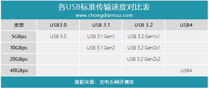

相对当前的USB 3.2标准,USB4将具备传输速度翻倍、可兼容雷电3、支持动态带宽分配三大特点。
传输速度翻倍
USB4沿用USBType-C接口搭载双通道模式,其传输速度最高可达40Gbps,是目前市面上USB 3.2标准下最大传输速度的2倍,不过最高40Gbps的传输速度仅适用于已获的认证的线缆。
可兼容雷电3
Thunderbolt 3是目前市面上最快的传输协议,USB4标准不仅向下兼容USB 3.2、USB 2.0等协议,还对Thunderbolt 3进行了兼容,在USB4标准下,任何制造USB4设备或电缆的厂商都可以使其与Thunderbolt 3兼容。
支持动态带宽分配
在USB4标准下,支持多种同步数据及影像传输协议,可共享线缆上的最大传输带宽。
据了解,USB4除了最高40Gbps传输速度外,还有10Gbps和20Gbps这两种速度,但对于这三种传输速度的具体命名,充电头网目前暂未获得相关消息。值得注意的是,USB4标准支持USB PD快充协议,满足最大100W的功率传输要求。
