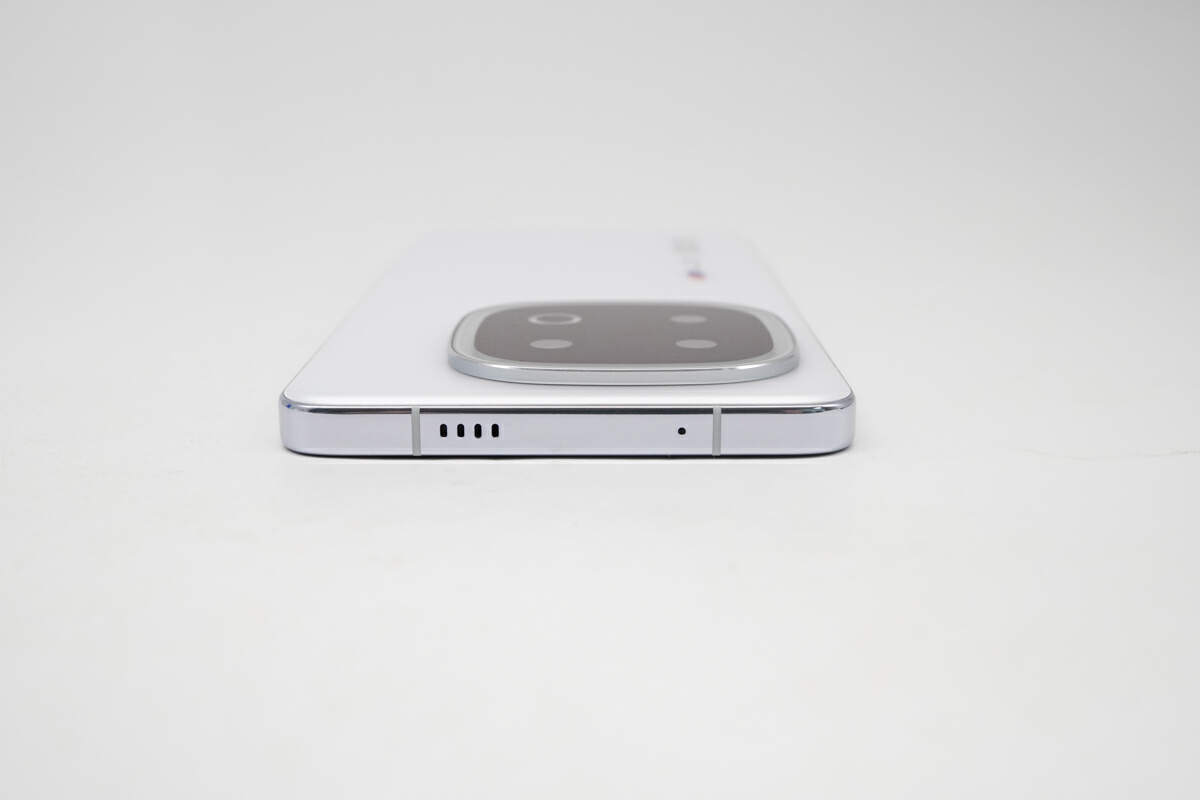

iQOO 13 手机顶部中框拥有扬声器开孔、麦克风开孔以及红外遥控开孔。

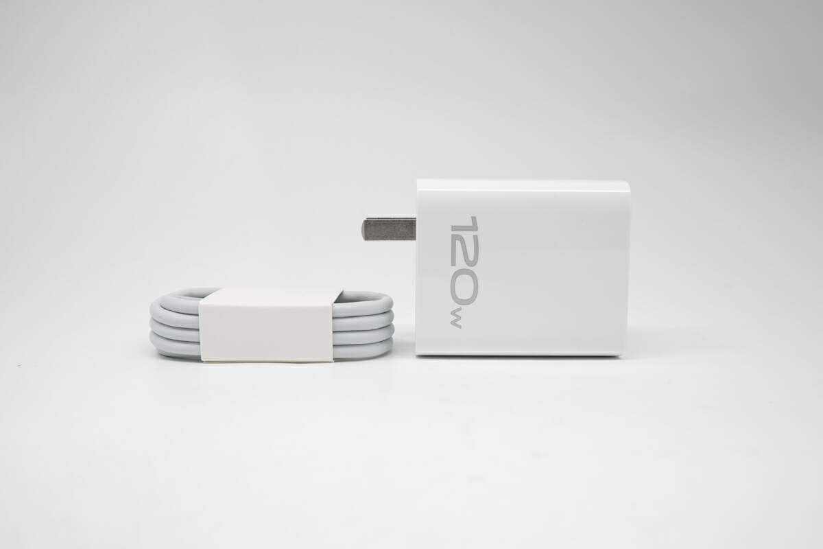

iQOO 13 手机此次标配 120W 充电器套装。
标配充电器除正面120W字样外,整体纯白简约,边角圆润;采用固定式插脚设计,连接墙插/插座时更为稳固;输出面板配置单USB Type-C接口,接口胶芯为黑色。

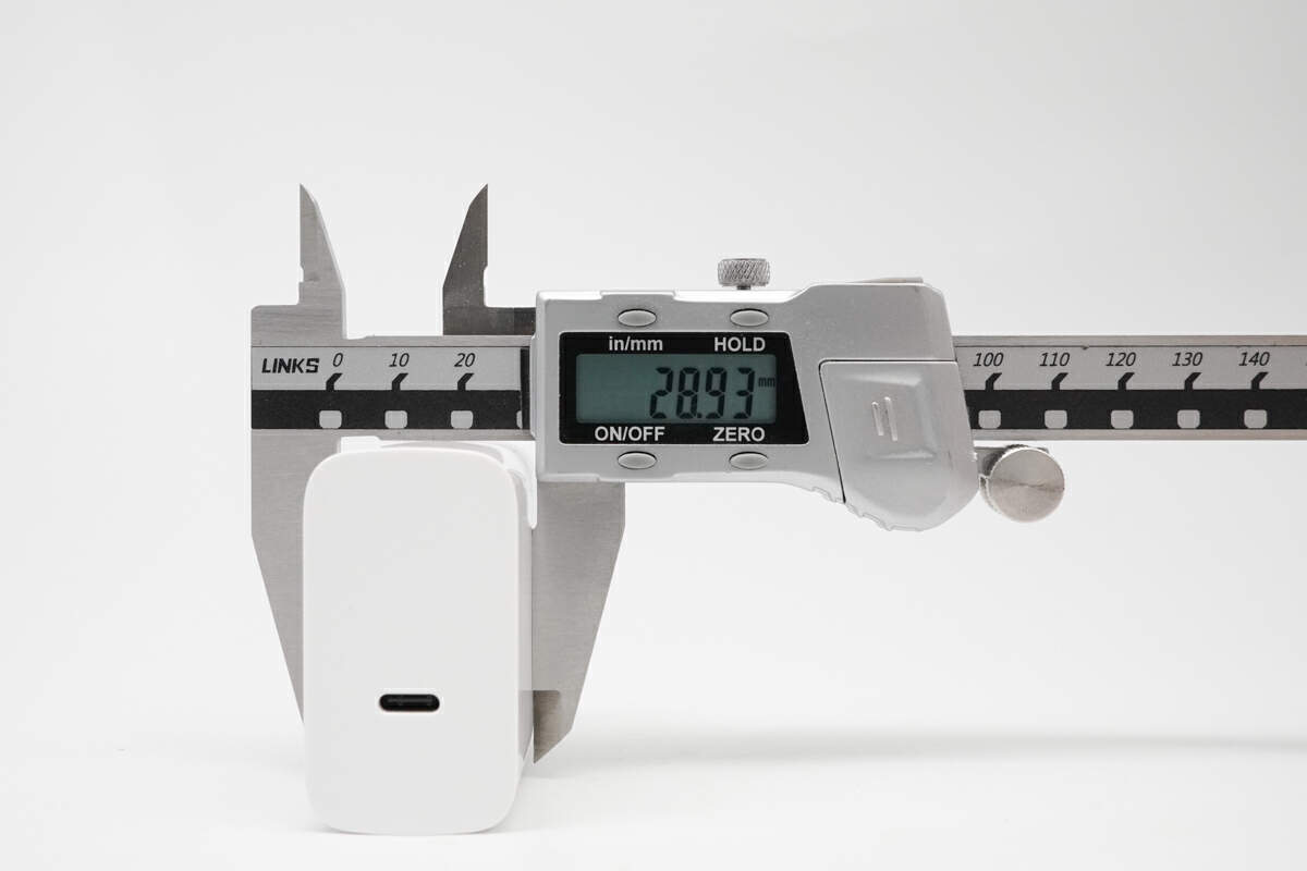

120W 充电宽(厚)度约为28.93mm,体积约为92.77cm³,以充电器的功率120W计算,功率密度高达1.3W/cm³。

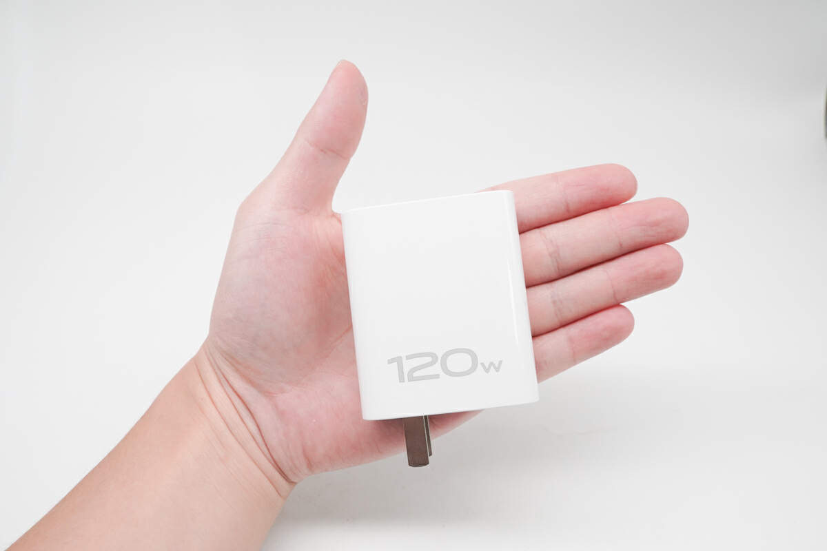

放在成年男性手掌中对比,可单手握持,体型中规中矩。

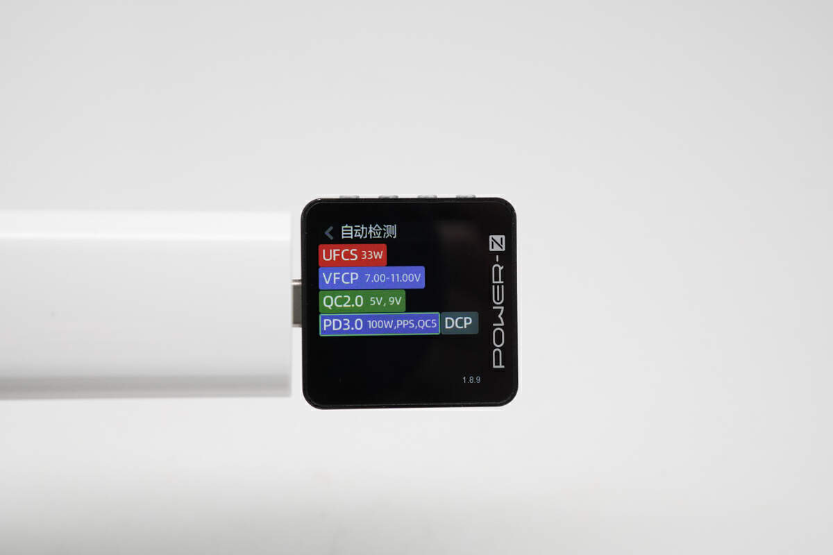

通过 POWER-Z KM003C测试仪读取Type-C 端口信息,实测支持 UFCS、VFCP、QC2.0、PD3.0、PPS、QC5 和 DCP 等充电协议。

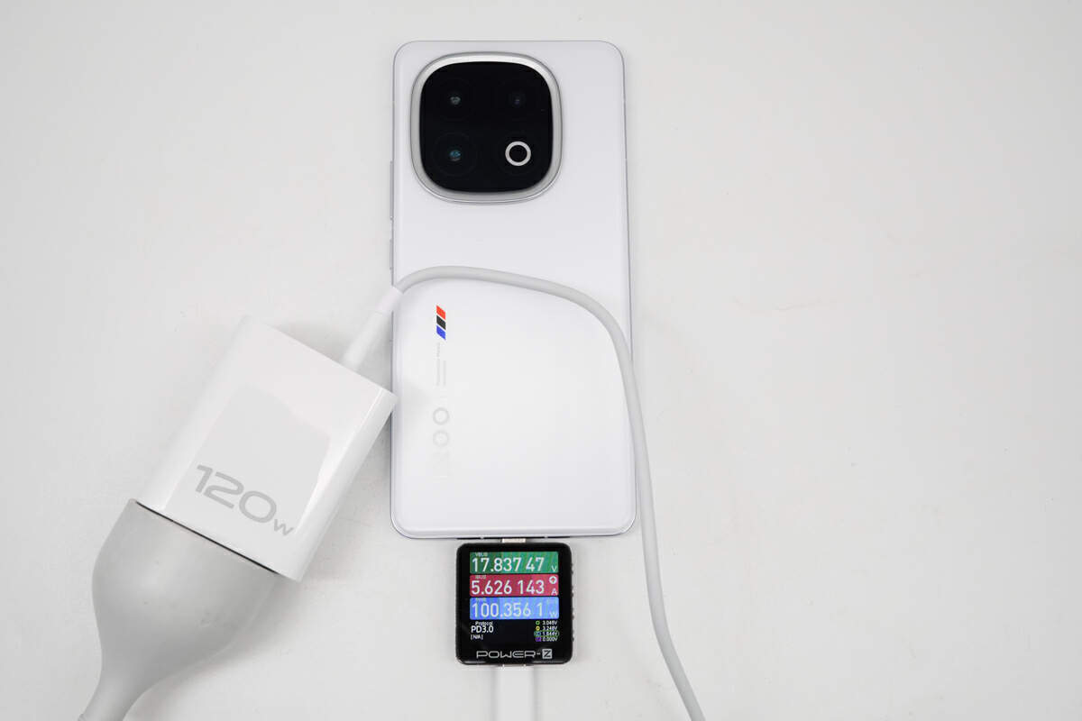

使用 iQOO 13 手机原装充电套装为其充电,实测当前手机输入端功率为17.84V 5.63A 100.36W。
