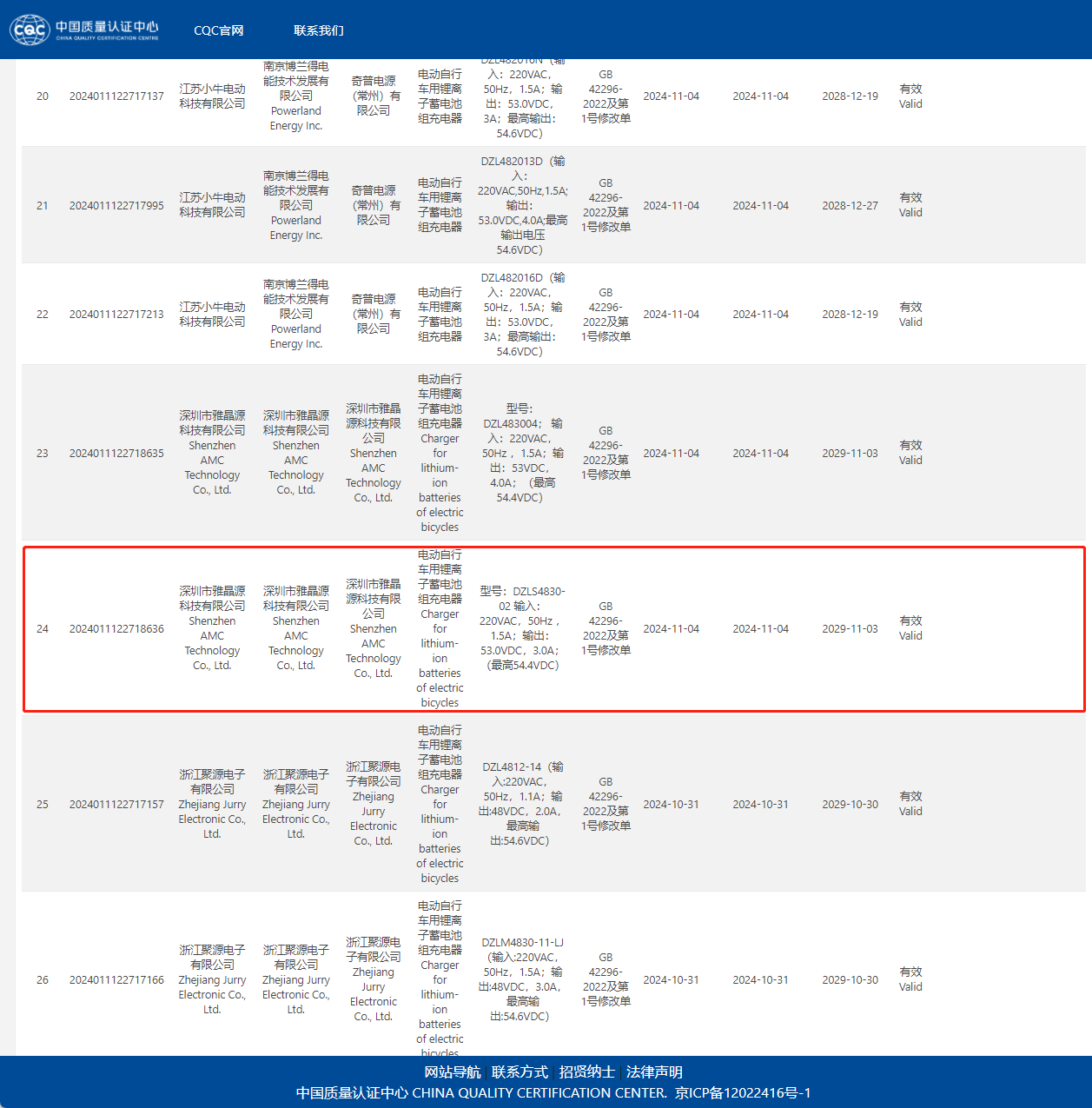

目前,全国首批获得CCC认证的电动自行车充电器已有二三十款。在浏览CQC中国质量认证中心官网时,可以看到全国首批CCC认证的电动自行车充电器,其中就包含了一家来自深圳企业的认证信息。这款充电器的认证申请人、制造商和生产厂都是深圳市雅晶源科技有限公司,发证日期是2024年11月4日,有效期至2029年11月3日。

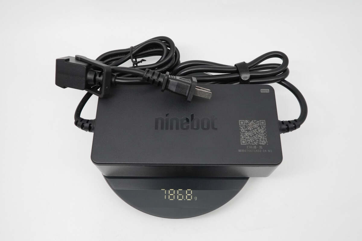

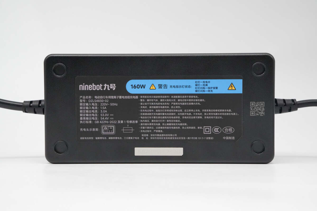

通过相关渠道,我们上手了广东省第一款通过CCC认证的电动自行车充电器——这款专为ninebot九号电动旗下电动车设计的充电器,型号为DZLS4830-02,由深圳市雅晶源科技有限公司制造。其输入规格为220V~50Hz 1.5A,输出规格则达到53-54.4V 3A,支持高达160W的充电功率,广泛兼容锰酸锂电池、磷酸铁锂电池、三元锂电池等多种类型电动自行车电池。接下来,让我们一同探索这款由雅晶源设计和生产的九号电动车充电器的独特魅力。

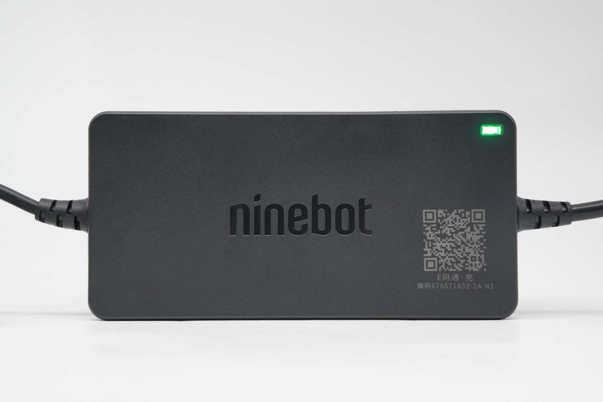

充电器采用黑色一体式外观设计,表面经过磨砂工艺处理,整体质感出色,并且非常耐脏耐磨。产品中心丝印“ninebot”标志,右上角设有一个充电指示灯。

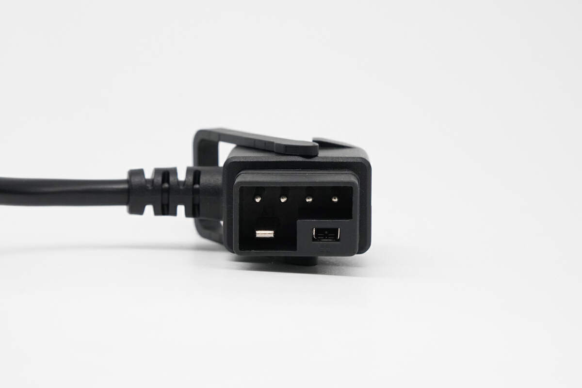

充电器输出端为新国标电动自行车接口,为锂离子蓄电池充电设计两根电力插针、四根通讯插针(2+4)的形式,标注“+”符号的正极处于右下角的独立腔体内,负极与四个通讯插针同样放置在一个大腔体内,杜绝不匹配出现安全隐患,安全性大幅提升。
充电器通电时,右上角的指示灯会亮起:红灯表示充电中,绿灯表示充满,红灯闪烁表示保护预警,绿灯闪烁表示待充。在给电动自行车充电过程中,还会有相应的充电优化技术,可长时间保持高功率,提高充电效率。
实测充电器重量为786.8g,用料扎实。

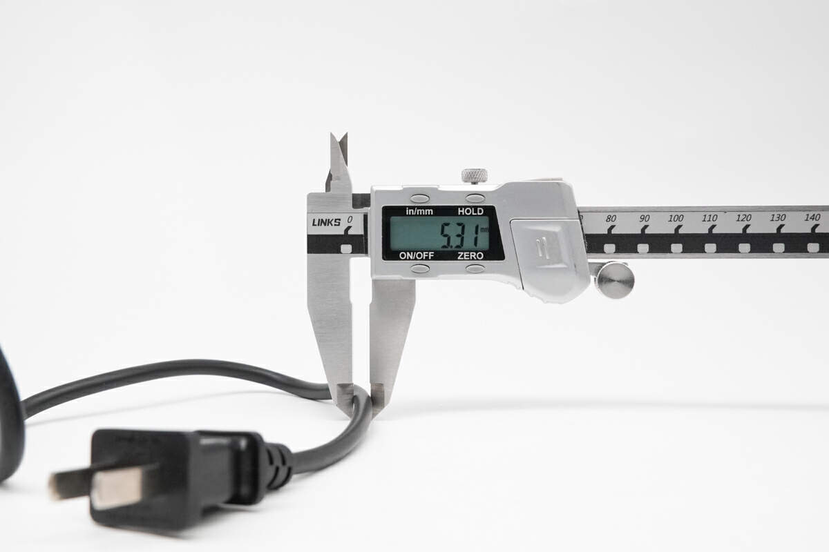

用游标卡尺测量充电器的长度为167.64mm。

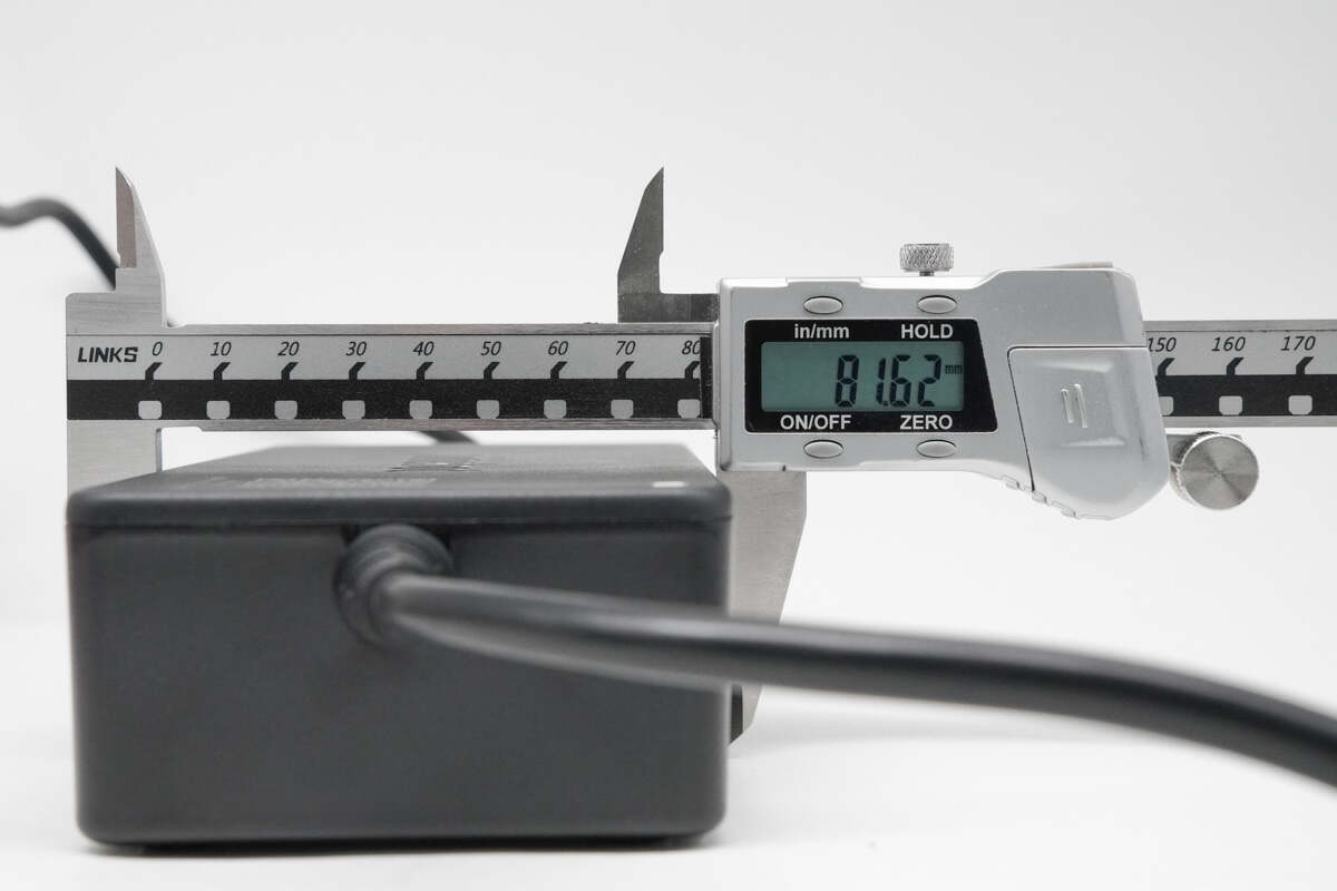

宽度为81.62mm。

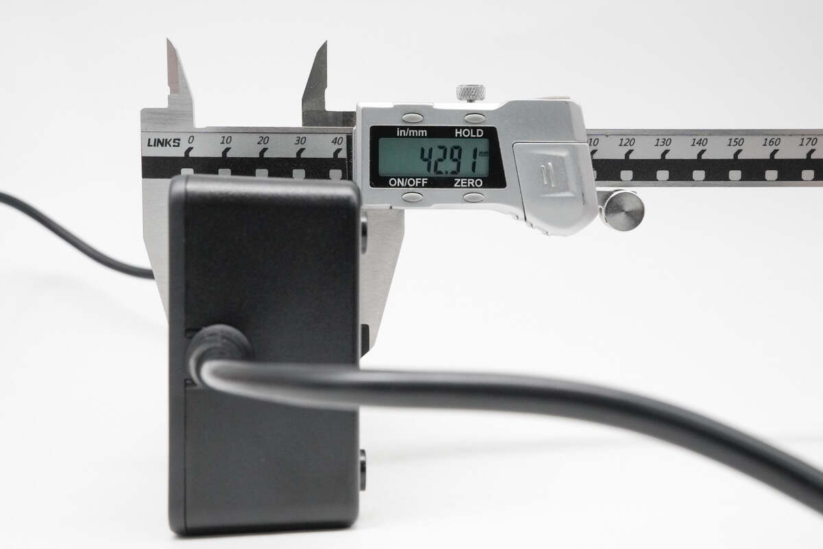

厚度为42.91mm。
输入端线材直径为5.31mm。
输出端线材直径为6.67mm。

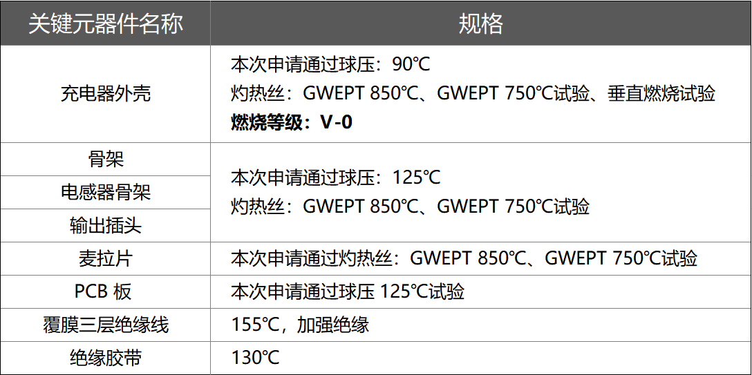

充电器外壳、变压器骨架、电感骨架、充电器输出插头、麦拉片、PCB板等关键元器件都通过了防火测试。充电器的防火材料等级达到V-0级别,并且外壳通过了业界最严苛的IEC62368防火测试标准S.2。
