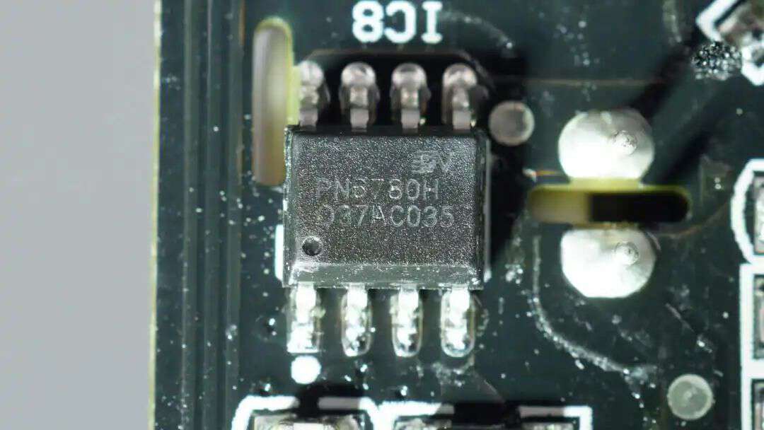

芯朋微PN6780H
芯朋微PN6780H为原边反馈工作模式,具有超低功耗,内部集成800V NMOS。芯片内置逐周期过流保护,过压保护,开环保护,过热保护,输出短路保护等保护功能。
芯片内置高压启动电路,可实现芯片空载损耗小于50mW。在恒压模式,采用多模式技术提高效率并消除音频噪声,使得系统满足6级能效标准,可调输出线补偿功能能使系统获得较好的负载调整率。
应用案例:
1、拆解报告:UGREEN绿联星辰户外电源GS1200
2、拆解报告:正浩 睿 RIVER 2 MAX 500W户外电源

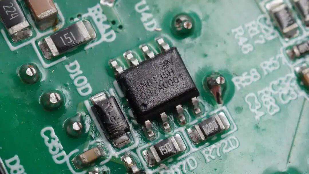

芯朋微PN8135H
PN8135H内部集成了脉宽调制控制器和功率MOSFET,专用于高性能、外围元器件精简的交直流转换开关电源。该芯片提供性能优异的智能化保护功能,包括周期式过流保护(外部可调)、过载保护、过压保护、CS短路保护、软启动功能。
通过Hi-mode、Eco-mode、Burst-mode的三种脉冲功率模式混合技术和特殊器件低功耗结构技术实现了的待机功耗以及电压范围下的效率。良好的EMI表现由频率调制技术和SoftDriver技术充分保证。该芯片还内置智能高压启动模块。非常适用于机顶盒电源以及待机电源使用。
应用案例:
1、拆解报告:Aohi奥海3.5/4kW智能充放电一体枪
2、小米SU7车上常备,充电无忧,米家3.25/4KW便携充放电枪拆解

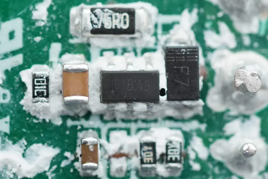

芯朋微PN8161

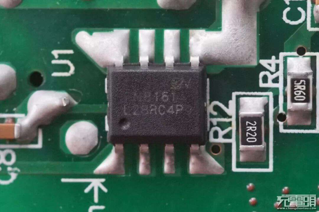

芯朋的初级PWM主控芯片PN8161,该芯片内部集成了准谐振工作的电流模式控制器和功率MOSFET,专用于高性能、外围元器件精简的交直流转换开关电源。该芯片提供了极为全面和性能优异的智能化保护功能,包括输出过压保护、周期式过流保护、过载保护、软启动功能。
通过QR-PWM、QR-PFM、Burst-mode的三种模式混合调制技术和特殊器件低功耗结构技术实现了超低的待机功耗、全电压范围下的最佳效率。频率调制技术和SoftDriver技术充分保证良好的EMI表现。
应用案例:
1、拆解报告:阿里巴巴20周年限量纪念版天猫精灵CCL原装充电器
2、拆解报告:古石20W 迷你PD快充充电器
3、拆解报告:PISEN品胜18W USB PD快充充电器
4、拆解报告:SSK飚王18W USB PD快充充电器
5、拆解报告:REMAX 20W PD快充充电器
6、拆解报告:品胜20W USB PD快充充电器
7、拆解报告:belkin贝尔金1A1C 30W快充充电器
8、拆解报告:Baseus倍思18W USB PD快充充电器
9、拆解报告:坤兴20W USB PD快充充电器
10、拆解报告:坤兴18W USB PD3.0 PPS快充充电器
11、拆解报告:闪极20W USB PD快充充电器
12、拆解报告:乐用时代迷你22.5W快充充电器

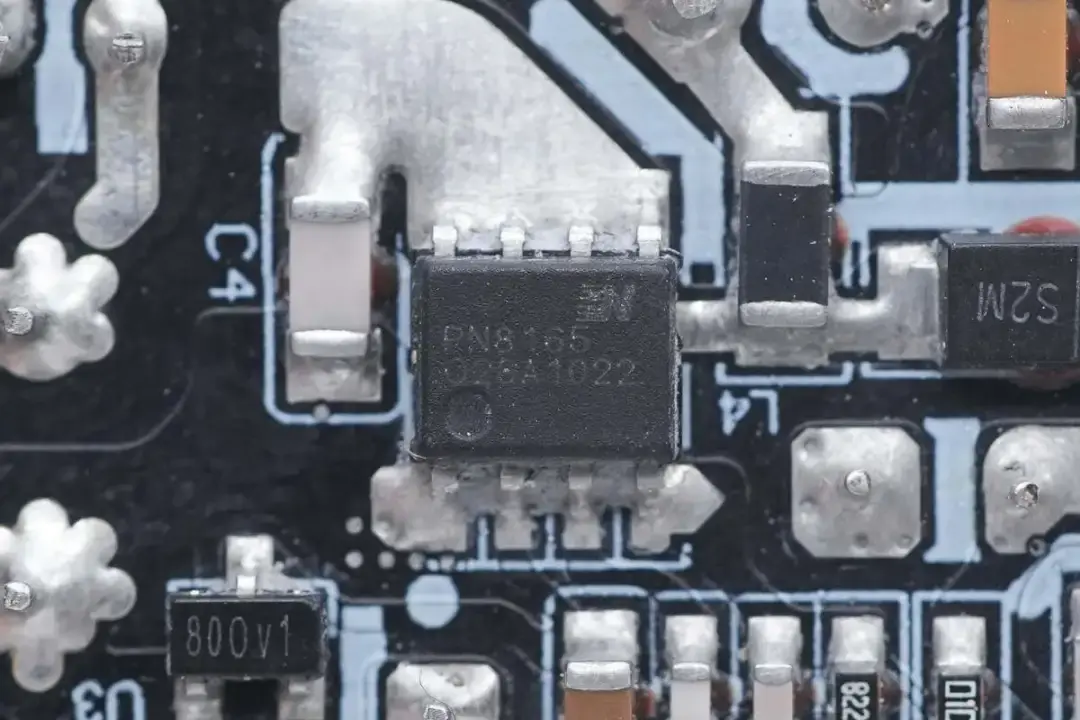

芯朋微PN8165
芯朋微PN8165是一颗内置高压启动和电流采样的高性能准谐振交直流转换芯片,集成650V0.55Ω功率MOSFET,无需外部启动电阻和CS电阻,方便布线,并提升市电低压下的转换效率。
1、拆解报告:品胜35W双USB-C口快充充电器

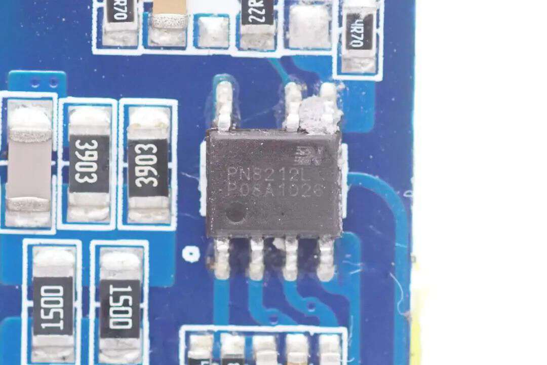

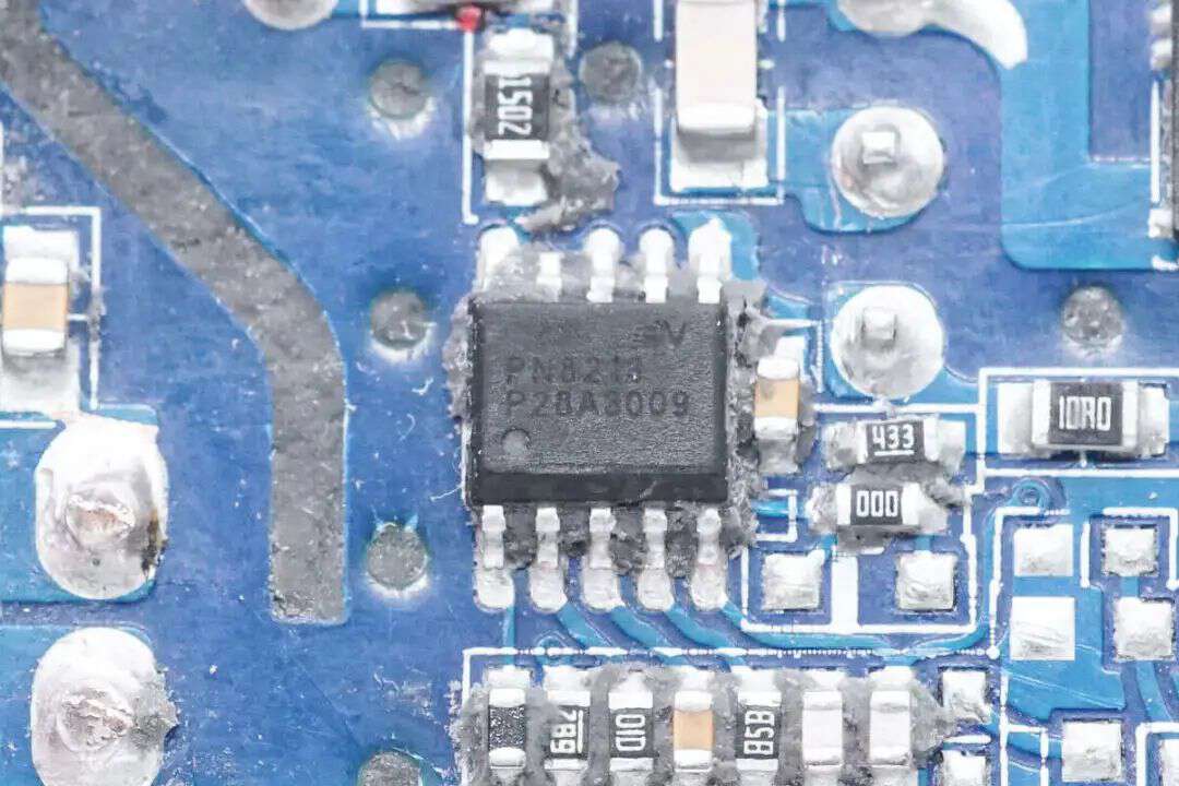

芯朋微PN8212L
芯朋微初级主控芯片PN8212L,是一颗高频准谐振反激控制器,芯片内部集成电流模式控制器和高压启动。芯片可以根据输入电压,输出电压和输出负载自动切换QR,PFM和突发模式,通过多模式调制技术和特殊的低功耗技术实现了全负载范围内的高效率和低待机功耗。
PN8212L还支持频率调制技术和Soft-Driver技术,提供良好的EMI性能。芯片内置线电压补偿模块,可提高全电压范围的带载性能。芯片集成全面的保护功能,除常规保护外,市电欠压和过压双重保护为电源安全运行保驾护航,特别适合印度市场。
应用案例:
1、拆解报告:绿联100W 3C1A氮化镓充电器

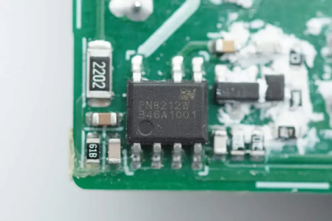

芯朋微PN8212W
开关电源主控芯片采用芯朋微PN8212W,其内部集成了电流模式控制器和高压启动模块,专用于高性能的快速充电开关电源。PN8212W根据输入电压、输出电压和负载自适应切换QR-Lock Mode、PFM和Burst Mode,多模式调制技术和特殊器件低功耗结构技术实现了全负载范围内的高效率和低待机功耗,同时避免了开关变换器进入CCM模式工作,降低次级整流管的电压应力。
频率调制技术和Sof-Driver技术充分保证系统的良好EMI表现。内置了线电压补偿模块,提高了在全输入电压范围内的带载能力一致性。
1、拆解报告:华为65W USB-C电源适配器

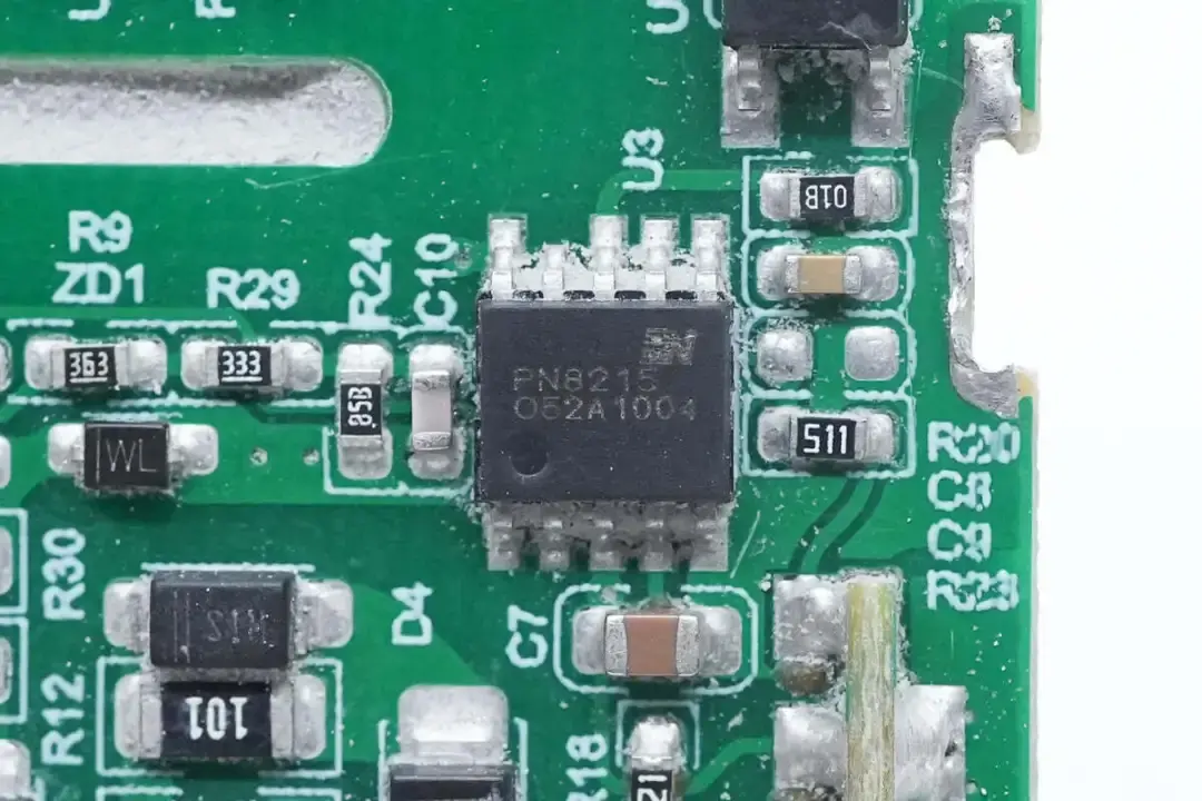

芯朋微PN8215
开关电源主控芯片采用芯朋微PN8215,其内部集成了电流模式控制器和高压启动模块,专用于高性能的快速充电开关电源。
PN8215内置输入电压电测模块及X电容放电功能,通过检测输入电压、输出电压和负载变化自适应切换PWM、强制DCM、PFM和Burst_Mode工作模式,多模式的调制技术和特殊器件低功耗结构技术实现了超低的待机功耗、全电压范围下的最佳效率。频率调制技术和Soft-Driver技术充分保证系统的良好EMI表现。
1、拆解报告:润众140W 3C1A氮化镓快充充电器

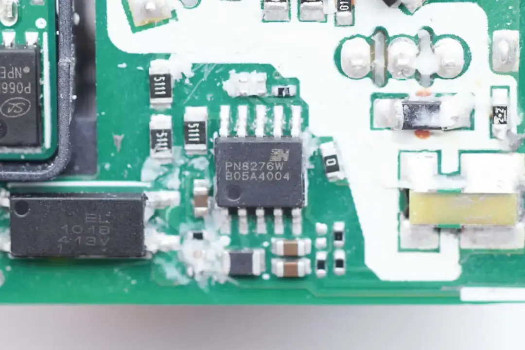

芯朋微PN8276W
芯朋微PN8276W内部集成了电流模式控制器和高压启动模块,专用于高性能的快速充电开关电源。
PN8276W内置Boost电路以适应3~20V的可变宽范围输出应用。该芯片通过检测输入电压、输出电压和负载变化自适应切换PWM、强制DCM、PFM和Burst_Mode工作模式,多模式的调制技术和特殊器件低功耗结构技术实现了超低的待机功耗、全电压范围下的最佳效率。频率调制技术和Soft-Driver技术充分保证系统的良好EMI表现。
1、拆解报告:华为40W超级快充充电器

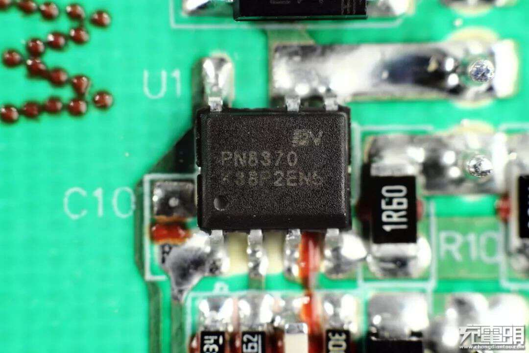

芯朋微PN8370
芯朋PN8370集成超低待机功耗准谐振原边控制器及650V高雪崩能力智能功率MOSFET,用于高性能、外围元器件精简的充电器、适配器和内置电源。PN8370为原边反馈工作模式,可省略光耦和TL431。内置高压启动电路,可实现芯片空载损耗(230VAC)小于30mW。
在恒压模式,采用准谐振与多模式技术提高效率并消除音频噪声,使得系统满足6级能效标准,可调输出线补偿功能能使系统获得较好的负载调整率;在恒流模式,输出电流和功率可通过CS脚的电阻进行调节。该芯片提供了极为全面的智能保护功能,包含逐周期过流保护、过压保护、开环保护、过温保护、输出短路保护和CS开/短路保护等。
应用案例:
1、拆解报告:天猫精灵M1原装充电器
2、拆解报告:LORO 5000mAh二合一充电器

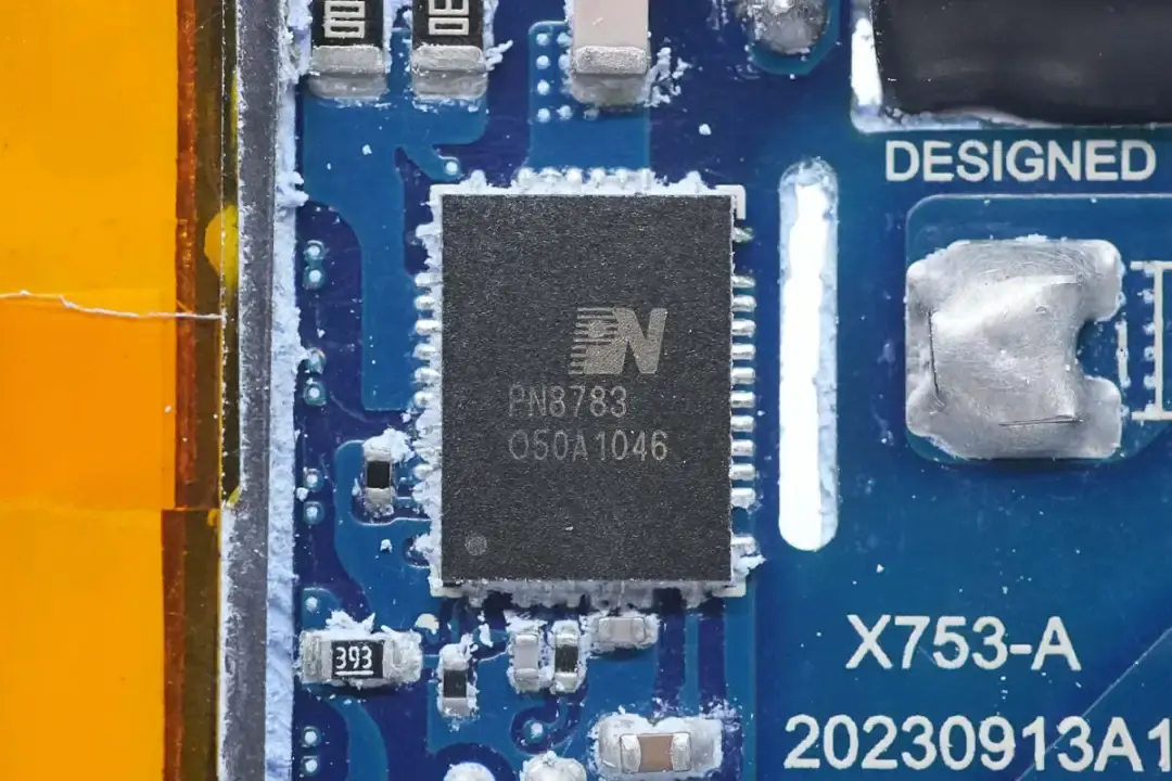

芯朋微PN8783
芯朋微PN8783是一款专用于高性能的快速充电开关电源的QR-Lock初级控制器,内置高性能 700V GaN FET,最高支持500kHz工作频率,可以有效减小变压器及输出电容体积。同时内置800V高压启动管,待机功耗小于55mW,典型转换效率大于93%,可显著提升充电器功率密度。
PN8783内部集成电流模式控制器,采用了特有的多模式调制技术和特殊器件低功耗结构技术,可根据输入电压、输出电压和负载自适应切换OR-Lock Mode、PFM和Burst Mode,实现了全负载范围内的高效率和低待机功耗,避免了开关变换器进入CCM模式工作,从而降低了次级整流管的电压应力。
1、拆解报告:绿联65W 2C1A超薄氮化镓充电器
2、拆解报告:公牛67W 2A2C六位延长线插座
3、拆解报告:中亚华宇65W 2C1A氮化镓快充充电器

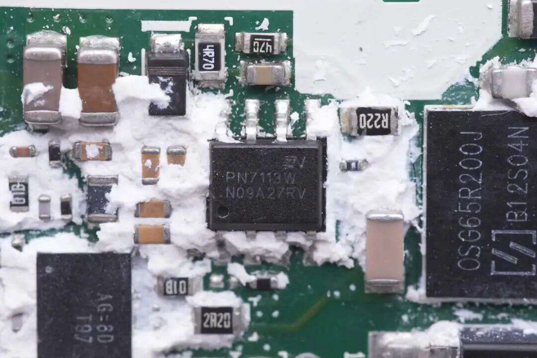

芯朋微PN7113W
PN7113W是一款基于P_SUB P_EPI工艺的高压、高速功率MOSFET和IGBT高低侧驱动芯片。其浮地通道能工作在600V的高压下,可用于驱动2个N-MOSFET或IGBT。
该芯片逻辑输入电平兼容低至3V的CMOS或LSTTL逻辑输出电平。输出具有大电流脉冲能力。传输延时具有匹配性,以简化在高频下的应用。PN7113可以应用在中小型功率电机驱动、功率MOSFET或IGBT驱动、照明整流器等设备中。

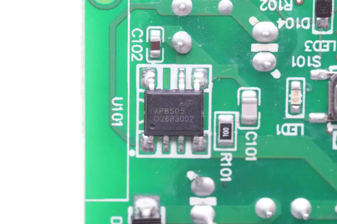

芯朋微AP8505
芯朋微AP8505是一款基于高压同步整流架构固定5V输出的非隔离交直流转换芯片,集成PFM控制器以及500V高可靠性MOSFET,用于外围元器件极精简的小功率非隔离开关电源。
AP8505内置500V高压启动,实现系统快速启动、超低待机功能。该芯片提供了完整的智能化保护功能,包括过流保护,欠压保护,过温保护。另外AP8505具有优异的EMI特性,适用于非隔离辅助电源、家电以及智能家居等设备应用。
应用案例:
1、拆解报告:Huntkey航嘉100W氮化镓充吧高能系列W100
2、拆解报告:Huntkey航嘉68W氮化镓充吧高能系列W68

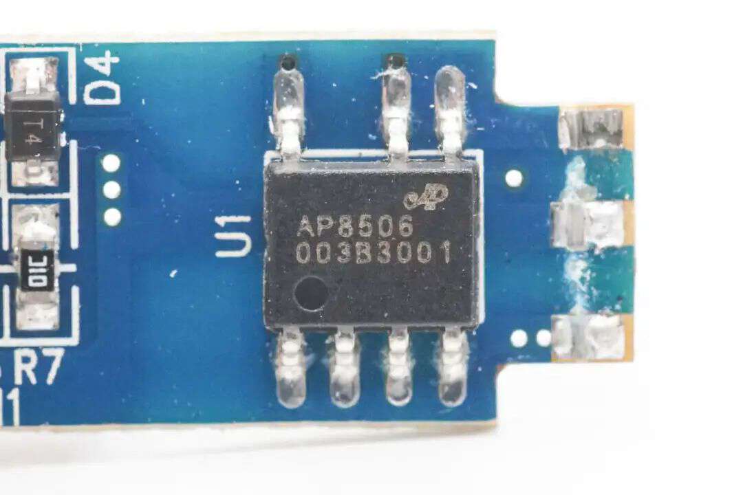

芯朋微AP8506
芯朋微是一颗非隔离降压芯片,内部集成PFM控制器和650V MOS管。芯片支持高压启动,可实现快速启动和超低待机功能,具有优异的EMI特性,采用SOP7封装。
另外,该芯片提供了完整的智能化保护功能,包括过流保护,欠压保护,过温保护。适用于非隔离辅助电源、家电以及智能家居等场景。
应用案例:
1、拆解报告:魅族PANDAER 120W 3USB-C氮化镓桌面充电插座

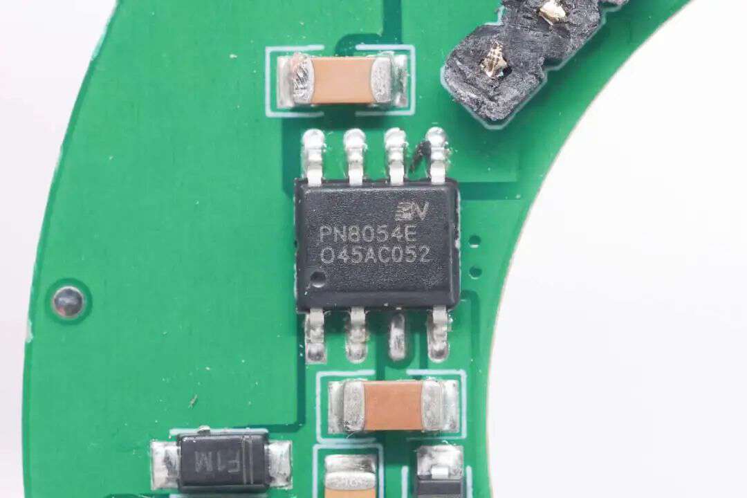

芯朋微PN8054E
芯朋微PN8054E是一颗非隔离降压芯片芯片内部集成控制器和降压MOS管,用于降压输出。芯片固定15V输出电压,内部集成高压启动电路。
该芯片提供了完整的智能化保护功能,包括过载保护,欠压保护,过温保护。另外PN8054的降频调制技术有助于改善EMI特性,适用于外围元器件精简的小功率非隔离开关电源。
1、拆解报告:白牌1600W智能负离子高速吹风机

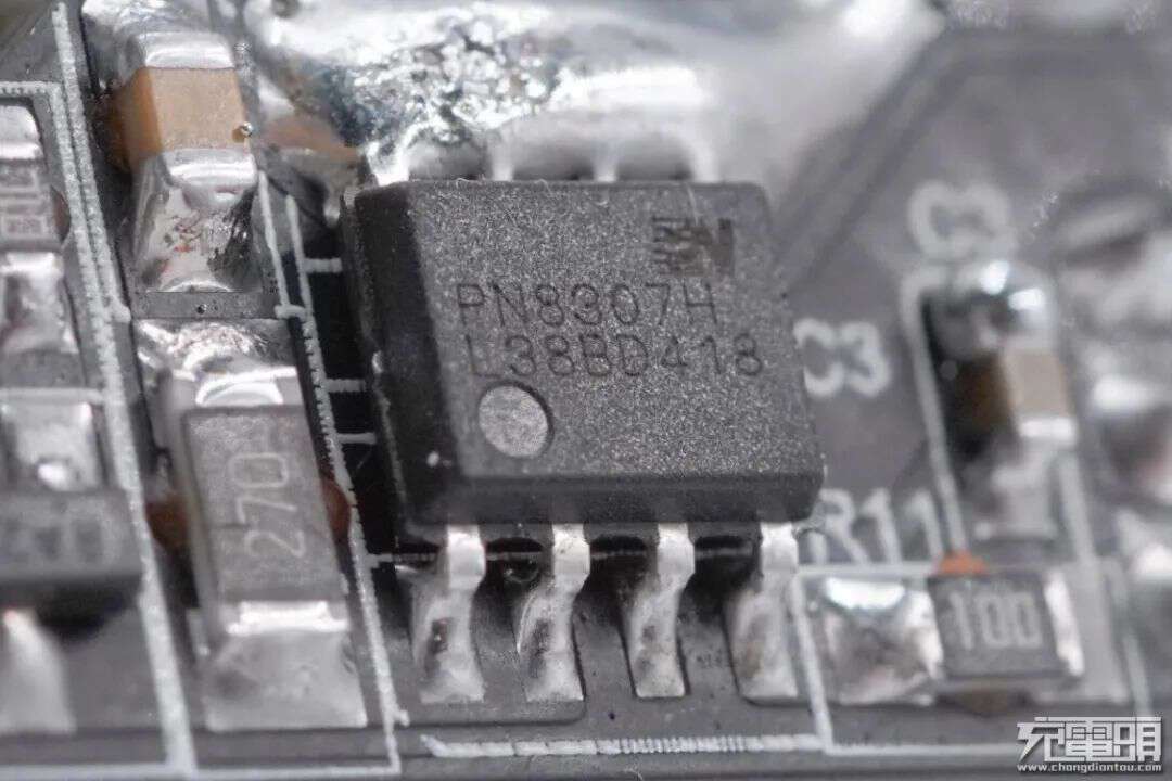

芯朋微PN8307H内置同步整流控制器及高雪崩能力功率MOSFET,用于在高性能AC/DC反激系统中替代次级整流肖特基二极管,电压降极低的功率MOSFET可以提高电流输出能力,降低温升,提升转换效率,使得系统效率可以满足6级能效的标准,并留有足够的裕量。
芯朋微PN8307H内置12mΩ60V耐压同步整流管,适用3.6V-20V常用适配器输出,适用于QC3.0适配器及其他固定电压输出的适配器。该芯片还集成了极为全面的辅助功能,包含输出欠压保护、防误开启、最小导通时间等功能。

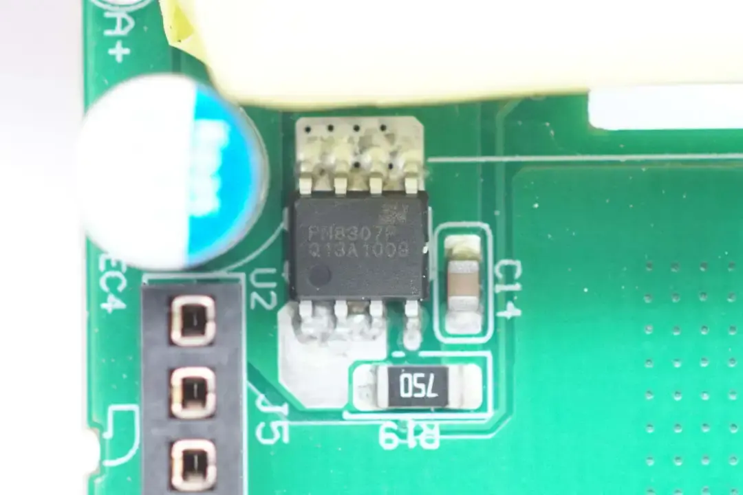

芯朋微PN8307P
同步整流芯片采用芯朋微PN8307P,集成同步整流控制器及高雪崩能力内置功率MOSFET,用于在高性能ACIDC反激系统中替代次级整流肖特基二极管。
PN8307P适用于DCM和QR工作模式,内置电压降极低的内置功率MOSFET以提高电流输出能力,提升转换效率,使得系统效率可以满足6级能效的标准,并留有足够的裕量。PN8307P集成了极为全面的辅助功能,包含输出欠压保护、防误开启、防误关断、轻载模式等功能。
1、拆解报告:公牛67W 2A2C六位延长线插座
2、拆解报告:中亚华宇65W 2C1A氮化镓快充充电器

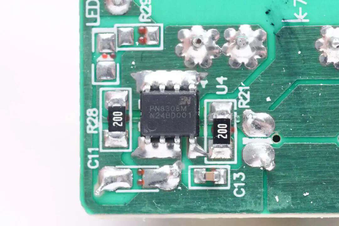

芯朋微PN8308M
芯朋微PN8308M集成同步整流控制器及NMOS,支持CCM,DCM,QR工作模式。芯片内置20mΩ 80V耐压同步整流管,采用SOP-8封装。
PN8308M可用于在高性能AC/DC反激系统中替代次级整流肖特基二极管。芯片内置电压降极低的功率MOSFET以提高电流输出能力,提升转换效率,使得系统效率可以满足6级能效的标准并留有足够的裕量。PN8308M还集成了包含输出欠压保护、最小导通时间在内的多项辅助功能。
1、拆解报告:睿德24W DC电源适配器

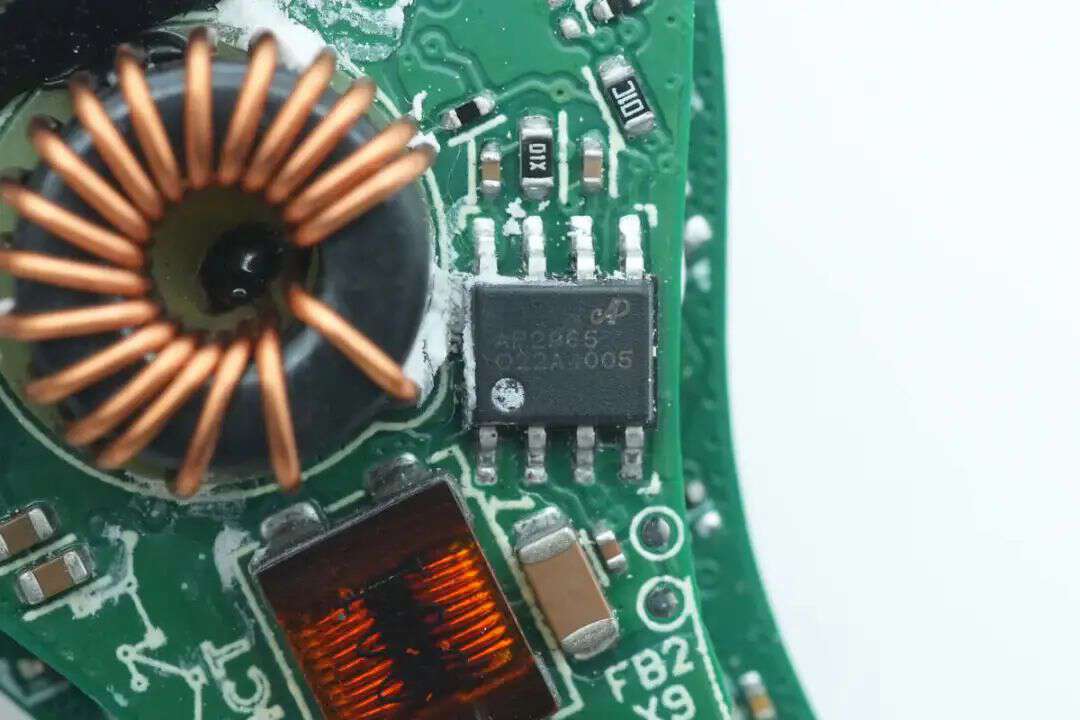

芯朋微AP2965是一颗高效40V输入电压、4.2A输出电流的同步降压转换器,芯片内部集成开关管,工作频率为130kHz,内置软启动和线损补偿,具备全面的保护功能,采用SOP8/PP封装。
为了达到更好的EMI特性,符合苹果的MFi标准,开关频率圈定为130KHZ。自动放电电路可快速可靠的将输出电容放电,避免过压发生故障,以确保QC2.0/3.0应用安全工作。打嗝模式输出欠压保护可以将输入平均电流减少至50mA。这款芯片可以应用于车充、PD适配器、DC-DC转换器等场景。

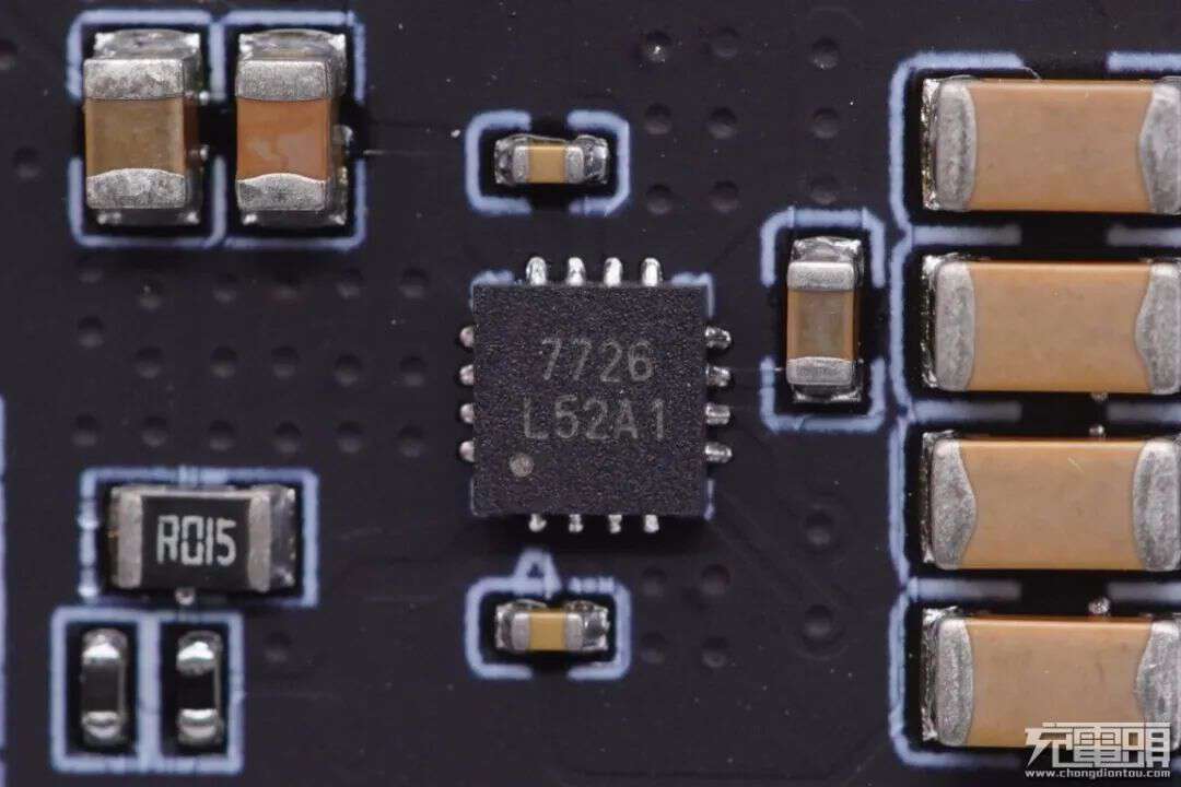

芯朋微PN7726
芯朋微PN7726是一款用于无线充电的智能功率芯片。该芯片集成了驱动及四颗高效功率级场效应管, 内置自举高压PMOS,内置5V/50mA LDO,具有自适应死区功能。PN7726集成了欠压保护、过温保护和过流保护等功能;采用QFNFC3×3、SOP8-PP封装,底部通过散热片来提高散热性能。
芯朋微PN7726支持3到20V工作电压,最高输出功率20W,开关频率高达500KHz,兼容3.3和5V PWM型号,适用于无线充电发射和直流电机驱动。

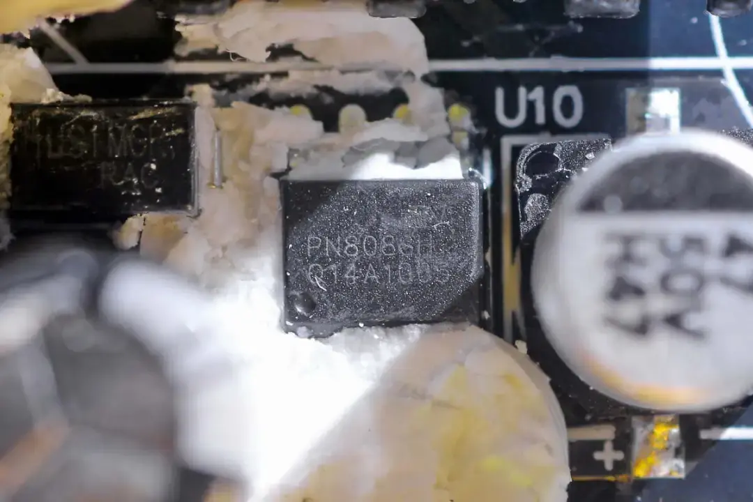

芯朋微PN8083H
芯朋PN8083H是一颗低待机功耗的开关电源芯片,内部集成650V耐压的开关管,用于非隔离反激开关电源应用,支持PWM和突发模式,芯片内置高压启动,无需启动电阻和电流检测电阻,具备全面的保护功能,采用SOP8封装。

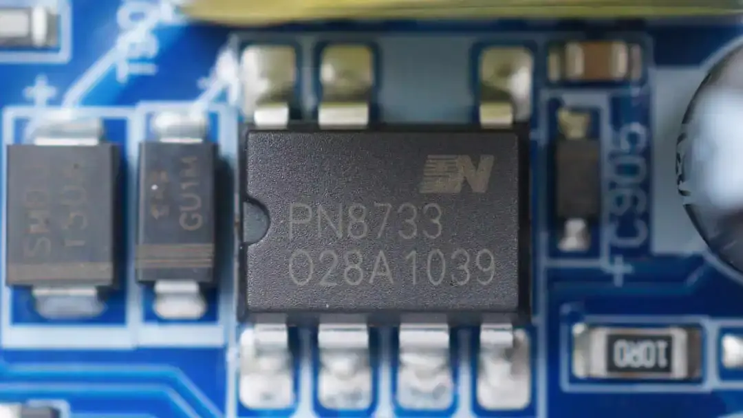

芯朋微PN8733
辅助电源芯片来自芯朋微,型号PN8733,芯片内部集成控制器和开关管,具备完善的保护功能。
1、拆解报告:百盛高能XG850 850W ATX3.0白金全模组电源
