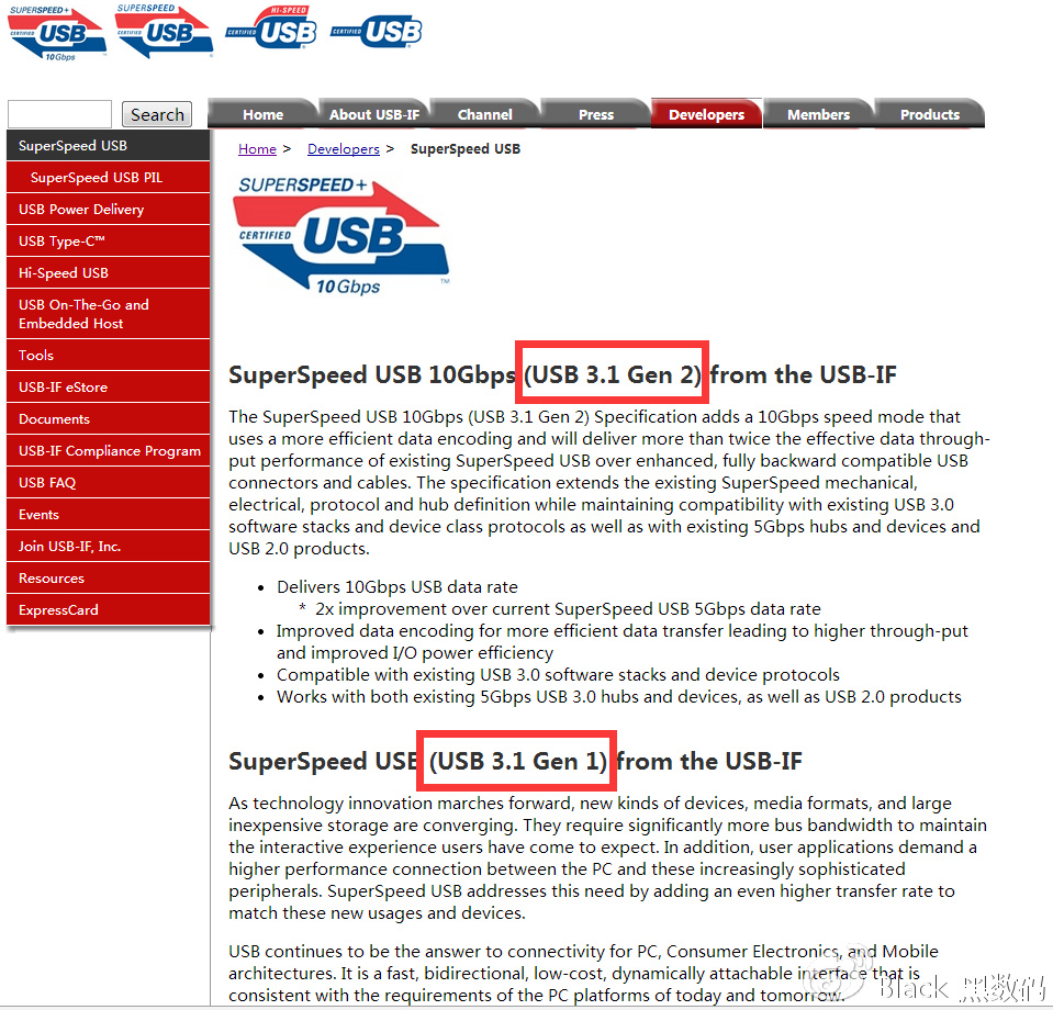

「USB 3.1」

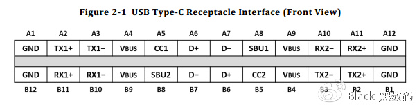

请大家注意,USB 标准组织目前没有 USB 3.0 这个说法,我们所谓的 USB 3.0,就是带宽 5G 的那个玩意,现在叫做 USB 3.1 Gen 1;而真*USB 3.1——带宽直接到 10G 的,叫做 USB 3.1 Gen 2,目前来看大家都还在 USB 3.1 Gen 1 阶段。

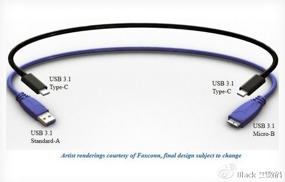

在 Type C 接口之前,我们想用 USB 3.1,要么就是硕大无比的 USB –A/B 口,要么就是丑陋无比的在 Micro-USB 旁边附加一个接口,反正都是注定要进入历史垃圾堆的玩意。
当然,设计添加了并不代表厂商就会加,目前国产用了 Type C 的几家,
小米
、乐视、
魅族
的数据线和手机接口都没有加入 TX / RX,所以还是 USB 2.0 的速度;只有 ZUK 的数据线和手机底部接口是完整支持 USB 3.1 Gen 1 的,所以你用上面三家的数据线插 ZUK Z1 的话,从电脑拷贝数据也只有 2.0 的速度,同理 ZUK 数据线配其他 Type C 的手机,数据传输速度也不会有变化。(当然 ZUK 手机简直惨烈)

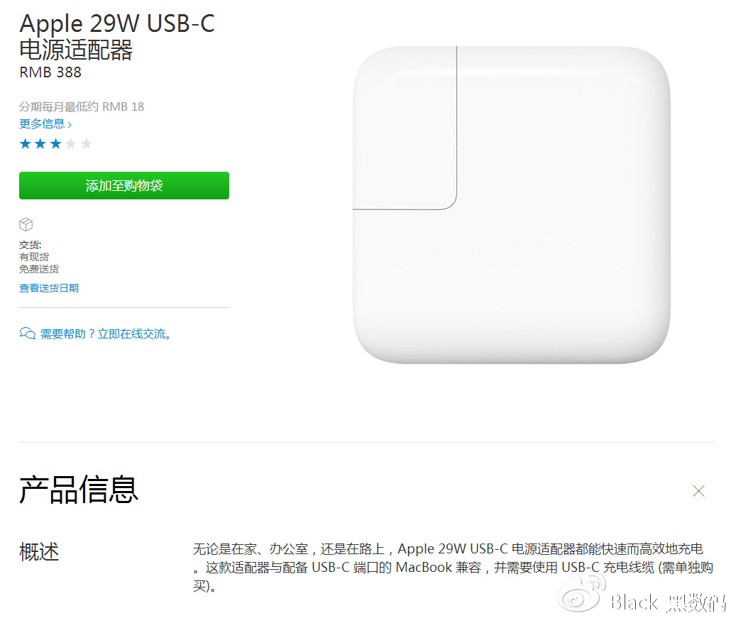

PD 协议 USB 组织喊了很多年了,至今都没有落到实处,因为首先这玩意一开始并不完整,不如高通 QC 2.0/3.0 和
mtk
PEP 系列对细节那么完善,很多识别和电压转换步骤都是半成品,据说苹果新 Macbook 和谷歌 Chrome Book 的 PD 识别都不一样….. 当然我没钱试这两个玩意……
另外,NEXUS 5X/6P 的 5V=3A 我觉得并不像是 PD 协议,而是 Type C 自带的一个 3A 充电标准,也不知道是不是测量仪器的问题,我测出来最高只有 5V 2A 左右。

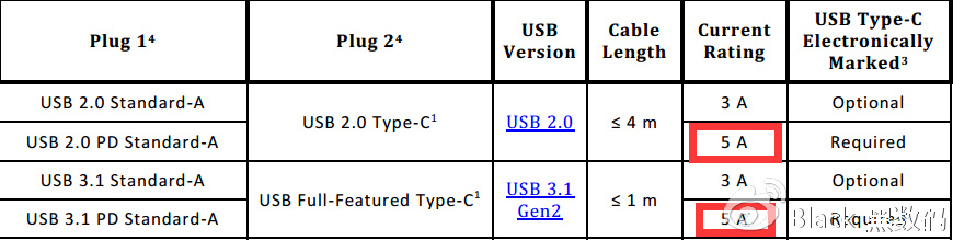

而 USB Type C C 协议修订了数据线规范,一举将手机数据线从 2A 提到了 3A / 5A 两个级别,其中 5A 线材强制加入 E-Mark 电子标记芯片,从源头上保证安全。从设计角度来讲,光是电流承载方面,Type C 就爆了苹果
lightning
不知道多少个太阳系。
如此之高的电流承载能力,也为最高 20V=5A 共计 100W 的传输能力做好了基础,也为 OPPO VOOC 打上了螳臂挡车的 Flag。
5A 的线材一般都是全新的 Type C to Type C,也就是所谓的双 C 口。双 C 口的好处就是充分利用了 Type C 双向通信的设计特点,不用区分正反更不用区分大小端口;而且因为针脚的增多,可靠性也有了很大的提升。

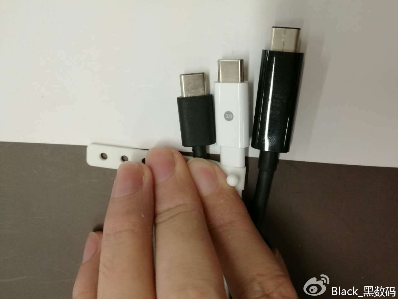

那么如何简单判断 Type C C 线材的好坏呢?可以直接看数据线 Type C C 那端塑料包覆的长度,因为要达到 3A 以上电流通过能力,正常的厂商都会在 Type C C 端口后增加一些保护措施,这就使得其整体端头长度大大超过老款的 Micro USB;反之,塑料包覆段越短,说明用料越渣,保护措施不到位,电流承载能力越弱。
▲以上分别是某厂商 USB 2.0 的数据线(呵呵),49 元的 ZUK USB 3.1 数据线 (额定 3A),以及 200+RMB 一根的贝尔金 USB 3.1 数据线 (应该能到 5A)。

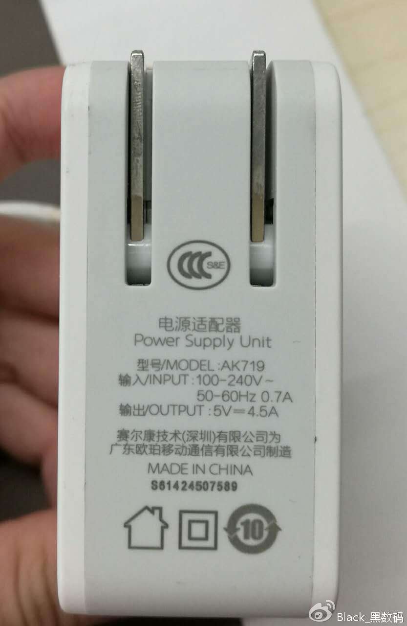

但是,总是有个但是~~VOOC 这套技术并不是 OPPO 原创,而是联想做出了工程样机,找到赛尔康做的方案,当然基于联想一贯的脑残本质,很快不了了之~~结果后面据说有些人入职 OPPO,于是就找赛尔康完善了这套技术。

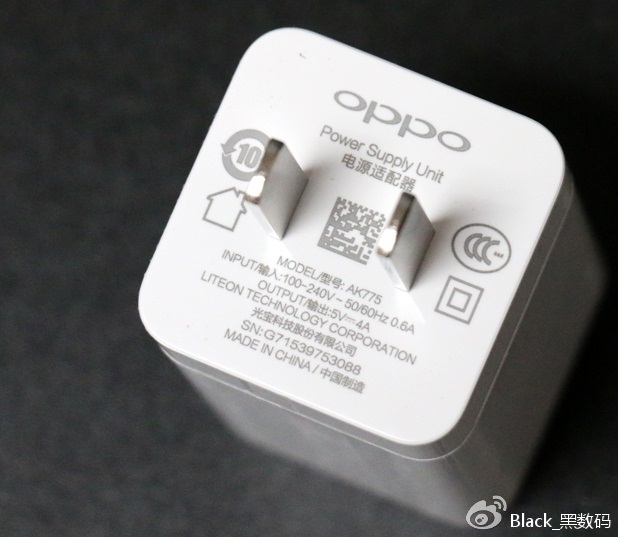

但是 OPPO 毕竟是个专供脑残群体的品牌,内部对技术也不甚了解,一开始甚至提出了 5V 10A 这样一个不切实际的目标,赛尔康表示狗带……然后降到 5V 7A,还是倒地不起……最后妥协,FIND 7 上了 4.5A。
所以 FIND 7 的充电器硕大无比,因为本来就是个赶工的产物;结果后面充电器做小了,OPPO 又嫌成本高,规格又倒退了 5V 4A……对比 24W 比比皆是的高压方案,VOOC 在速度上已经没什么优势了。

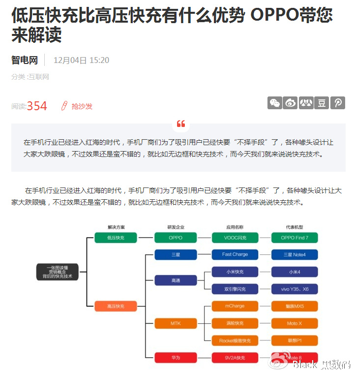

然而 OPPO 这几年都在拼了命的宣传高压方案怎么怎么辣鸡,自己的直冲怎么怎么 NB;这也就意味着对自己的技术选择造成了很大的阻碍。(下面那个图一开始还画错了,各家宣传名词和技术对应完全搞混,被我打脸之后重新画了)
如上所述,即使 Type C 直接定义了最高 5A 的数据线,如果 OPPO 坚持走低压路线,最高也只能 25W 左右,始终无法对第一代产品实现突破,更别提对 QC 3.0 和 PEP 2.0 形成优势了。

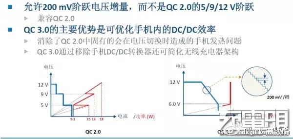

「QC 3.0 和 PEP 2.0」
QC 3.0 和 PEP 2.0 是对上一代高压快充标准的升级,双方没有再对最高功率做大的升级,而是不约而同的将重点放在了提升效率上。

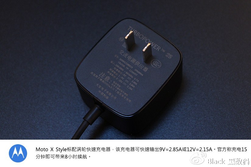

2015 年快充达到或者接近 24W 的几款机型:魅族 PRO 5/乐视 1s/联想 P1 实测是 12V 1.8A,MOTO X Style 是 9V 2.2A;高电压一定程度上可以减少线路损耗,但是 12V 在降压线路上损耗过高,虽然前三款都采用了全金属机身,良好的散热减轻了损耗发热的问题,但是既然能降低为什么不降低呢?
至于 MOTO X Style,高达 2.2A 的电流对线路提出了很高的要求,所以 MOTO 自带的充电器没有 USB 大口,而是强制搞了个一体式。同时 X Style 最头痛的毛病是索要的电流过高,导致很多快充
移动电源
直接过保护;目前除了魅族快充版移动电源之外,包括乐视、
anker
等支持快充输出的移动电源都没有办法给 X Style 充电。
而配合 Type C 的标准,QC 3.0 和 PEP 2.0 分别对电压做了调低,并提出了精确电压管理的概念:电压都会控制在 9V 以下,利用 3A 数据线提高电流,提升降压路线的效率;其次不会是握手检测后,直接 5V 跳 9V 跳 12V,然后固定该电压一路冲到死,而是结合电池温度、实时转换效率、电池电量等因素,以 0.2V(QC)/0.5V(PE) 做精确动态调整,提升整体效率。
在精确管理的同时,还有个「恒功率」的概念——如从 8V=3A 调节到 6V=4A,功率不变电压降低,这些都是 QC 3.0 和 PEP 2.0 带来的新特性。当然高通和 MTK 的分歧还是有的,比如高通认为 0.2V 充电更精细,MTK 觉得 0.5V 步进就够了,手机电池就那么大,太精细有什么卵用?
