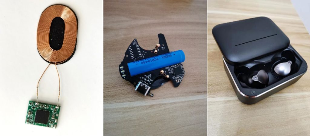

苹果AirPods Pro再次搭载无线充电功能,而且还标配无线充电盒,小功率无线充电RX接收芯片方案市场即将迎来爆发。苹果AirPods为首的TWS耳机市场未来5年出货量将突破10亿只,这个新兴的无线充市场体量仅次于手机,位居第二。庞大的需求量刺激无线充接收市场,无线充行业很快将迎来新一轮的增长节点。
今年上半年,AirPods二代首次加入无线充电功能,充电头网发布TWS无线充系列专题文章《商机:这个无线充市场体量仅次于手机,位居第二!》、《TWS蓝牙耳机大爆发:13大原厂推出17款无线充电盒芯片》、《如何设计一款优秀的TWS蓝牙耳机无线充电盒?看完秒懂》、《TWS刺激无线充发射市场:27家原厂推出84款单芯片》,超过数万名从业人员阅读,被转发上百次,被多家投资机构关注,在行业内产生了深远影响。
时隔半年,我们再次盘点TWS无线充电盒接收芯片,旨在搭建平台:一方面是
通过我们的具体统计数据,让大家对目前的TWS无线充接收市场发展有一个更清晰的了解;另一方面也是为了帮助TWS耳机无线充RX方案被更多的目标客户看到,从而带来品牌和销量双重转化。

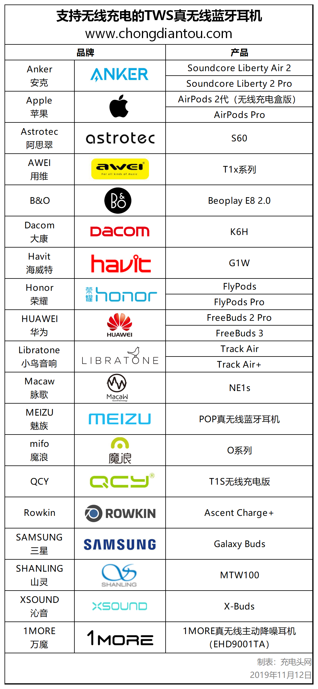

一、19家热门品牌推出了24款搭载无线充电的TWS耳机
我们搜集市面支持无线充电的TWS耳机,最新数字是截止2019年11月,已有19家热门品牌推出了24款搭载无线充电的TWS耳机,包括:Anker、苹果、阿思翠、用维、B&O、大康、海威特、荣耀、华为、小鸟音响、脉歌、魅族、魔浪、QCY、Rowkin、三星、山灵、沁音、1MORE万魔等。当然这还只是热门品牌,市面支持无线充的TWS耳机真实数量远超这一数字。

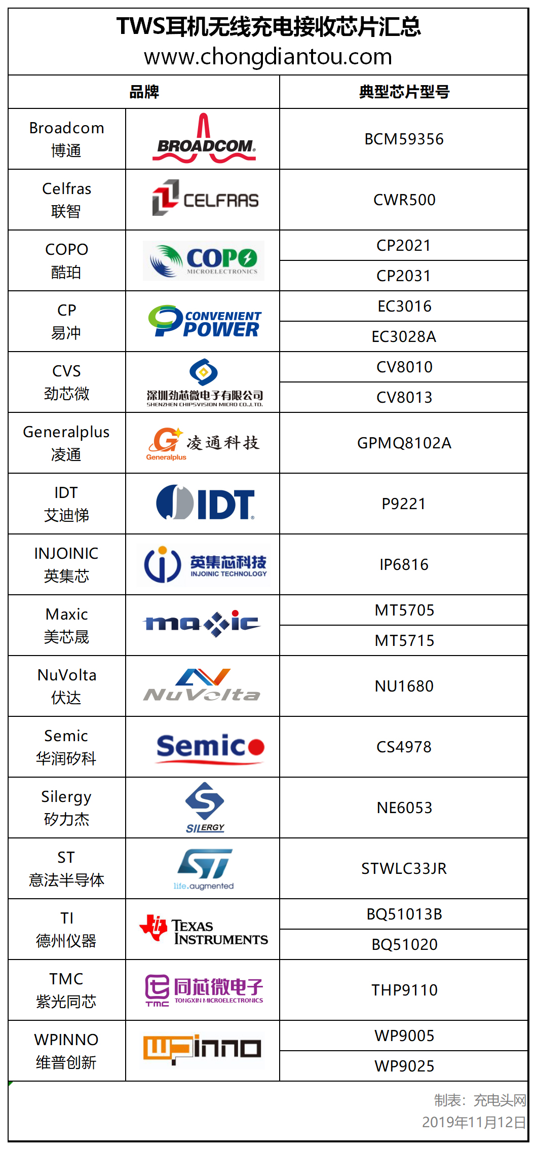

据充电头网不完全统计,市面支持无线充电的TWS耳机,其所采用的无线充电接收芯片的品牌原厂主要包括:博通、联智、酷珀微电子、易冲、劲芯微、凌通、IDT、英集芯、美芯晟、伏达、华润矽科、矽力杰、意法半导体、德州仪器、紫光同芯、维普创新等。
以下文章顺序,按照品牌英文名由A到Z的规则排列。

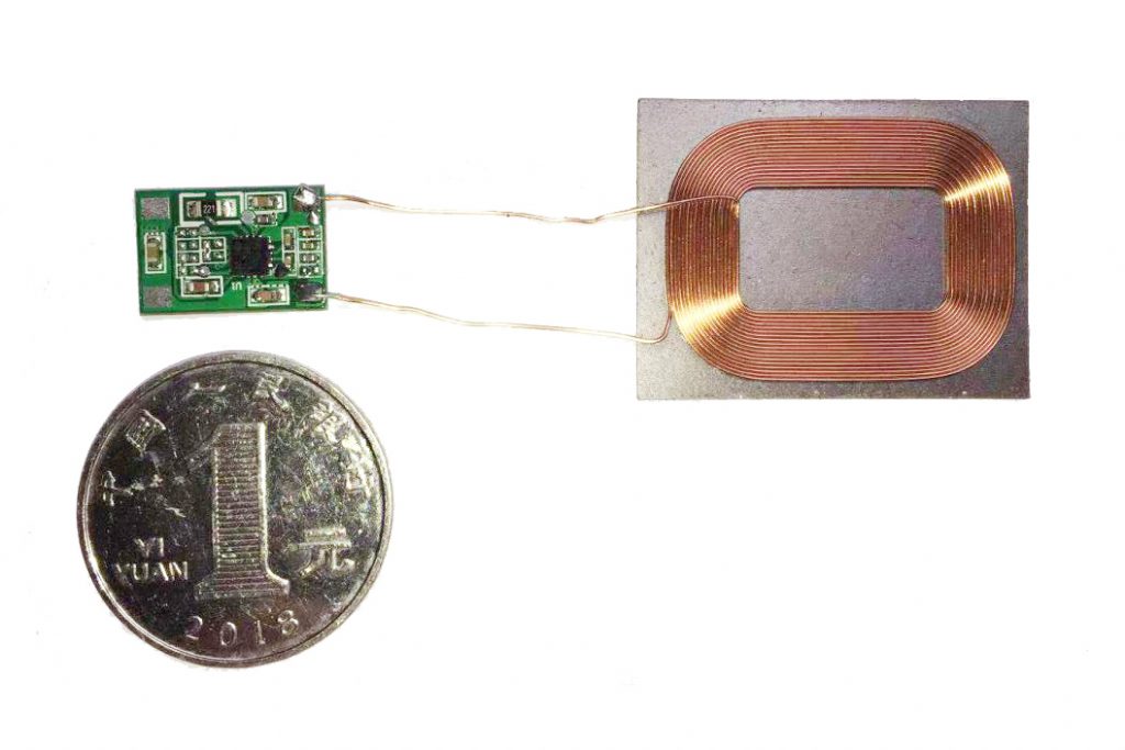

联智TWS无线充电接收模组
搭载联智CWR500的TWS蓝牙耳机专用无线充电接收模组,可实现有线无线切换,具备电池充电功能。作为无线充电接收IC,联智CWR500可提供高达5W无线充电功率。

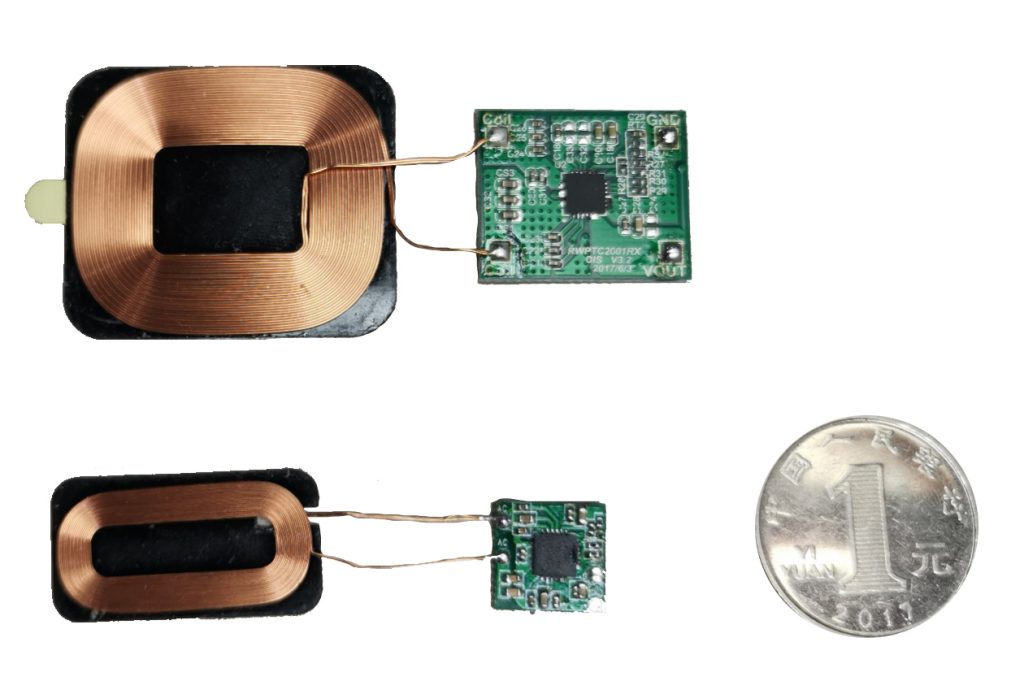

为了应对TWS耳机市场不断变化的应用需求,南京酷珀微电子重拳出击,适时推出两款高集成度的Qi无线充电接收端SoC芯片CP2021和CP2031,该系列芯片均采用4.0mmx4.0mm 24-Pin QFN封装,是迄今为止面积最小,引脚最少的国产无线充电接收端SoC芯片:
CP2021是一款2.5W高集成度无线充电接收芯片,CP2031则是一款5W无线功充电接收芯片。尤其适合TWS耳机充电仓等各类小功率智能设备。
酷珀微电子无线充电接收方案已被应用在市面多款TWS耳机上:海威特 / 魔浪 / 用维TWS蓝牙耳机等。其中HAVIT海威特TWS蓝牙耳机内置酷珀微电子无线充接收芯片方案,已通过WPC Qi认证,安全稳定性有保证,能很好的兼容Qi发射端。

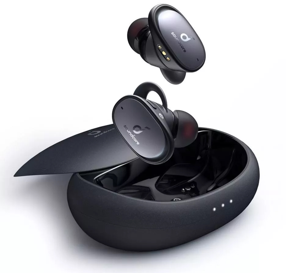

Anker旗下品牌Soundcore推出了Soundcore Liberty 2 Pro真无线蓝牙耳机,耳机装在一个光滑的椭圆形充电盒中,盒子约有一颗中等大小的鹅卵石那么大。
充电盒内的电池可使用任何标准Qi无线充电器进行无线充电。一次充电,耳机最多可以播放八个小时,充电盒的电量可为耳机充电四次。将耳机插回充电盒充电仅15分钟,就能播放长达两个小时,因此,您在开车去健身房的时候就能给耳机充满电。

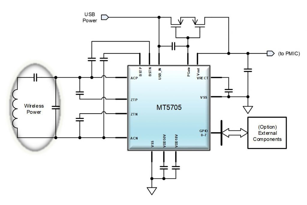

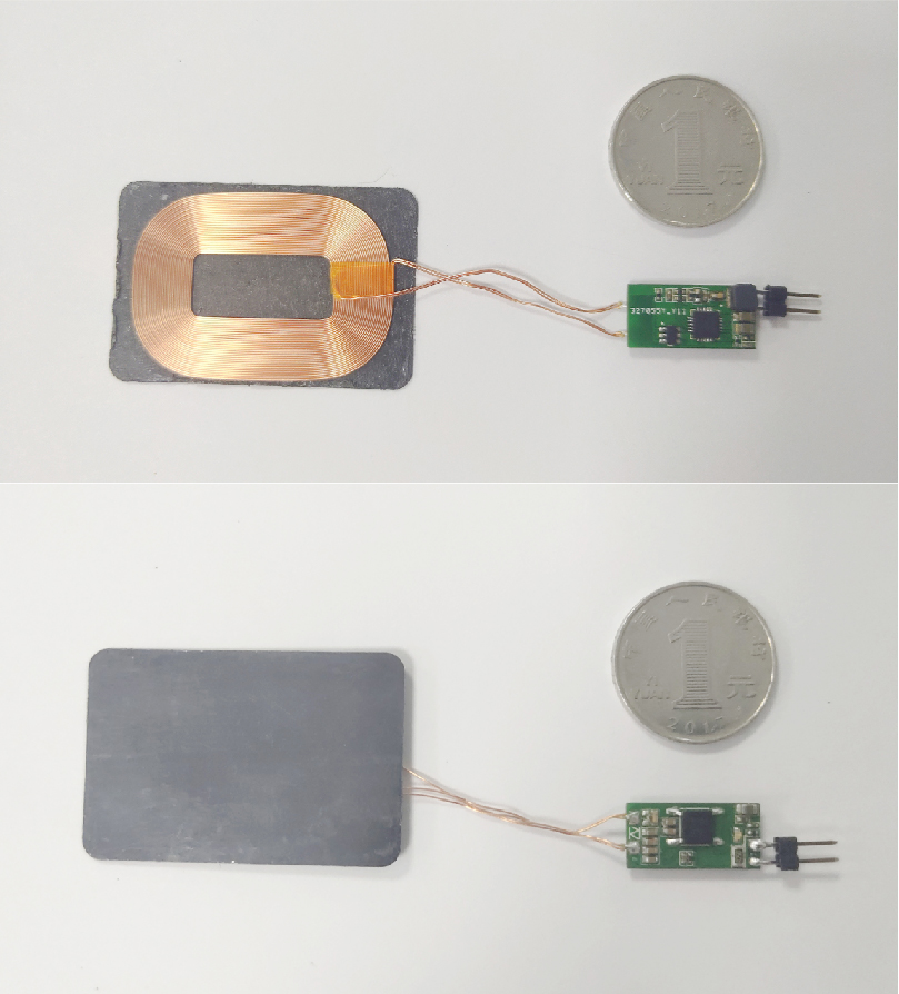

9、Maxic 美芯晟

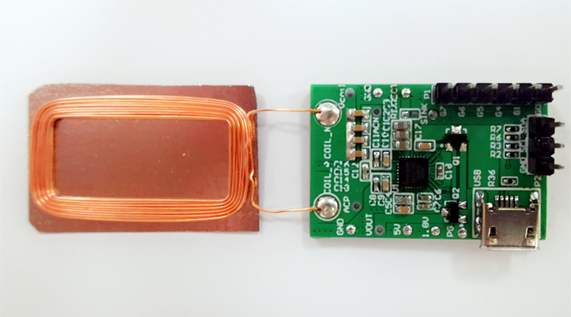

典型芯片:美芯晟MT5705、MT5715
TYPICAL APPLICATION CIRCUIT
美芯晟MT5705: A High Efficiency Wireless Power Receiver
美芯晟 MT5705 TWS耳机无线充接收模组
MT5705是一款基于磁感应的无线电源接收器的SoC(片上系统)。它采用嵌入式ARM Cortex M0处理器,2KB SRAM, 8KB OTP,完全符合BPP的最新WPC Qi规范(版本1.2.4)。可提供稳定的5W输出功率,支持输出电压5V和电流最大1A,AC to DC转换效率达90%。 MT5705拥有完善的过压、过流、过温保护机制,I2C通信接口和GPIO’s。QFN32封装(4 x 4mm),尤其适合TWS耳机充电仓等各类小功率智能设备。
美芯晟MT5715是一款最高可达20W的单芯片方案,兼容WPC1.2.X标准,支持Power Sharing,可同时支持Tx和Rx功能。支持20V1A输出,可编程控制的输出电压和电流,支持WPC最新的BPP和EPP要求,具备自适应同步整流器控制,以及独特的过压保护。
美芯晟TWS无线充电接收模组
根据美芯晟MT5715开发的一款TWS耳机专用无线充电接收模组,这个模块的特点是:5V足1A,最大支持10W,支持有线无线切换,温升不超过10度,价格具备竞争力。
除此之外,目前正在设计开发新的10*10模块,这个模块的特点是:尺寸10*10.8mm,5V足1A输出,最大支持15W;使用简单的外围器件实现有线无线切换;温升不超过15度,价格具备竞争力;可以通过IIC设置3-15V输出电压,精度0.1V/档;可以自定义升降压协议;可以自定义manufacture ID;可以通过IIC读设备的ID、型号、输出电压、输出电流、最大限流、工作频率;多种状态的中断信号输出;可通过IIC控制输出的打开与关闭;可提供5V/10mA电压源输出。据悉,对应的无线充电TWS耳机成品随后也会面市。

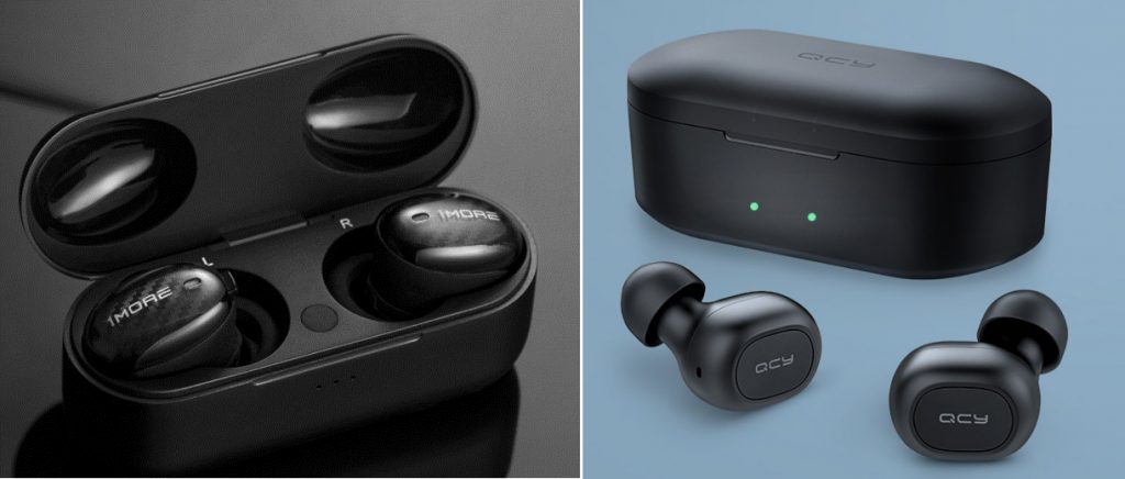

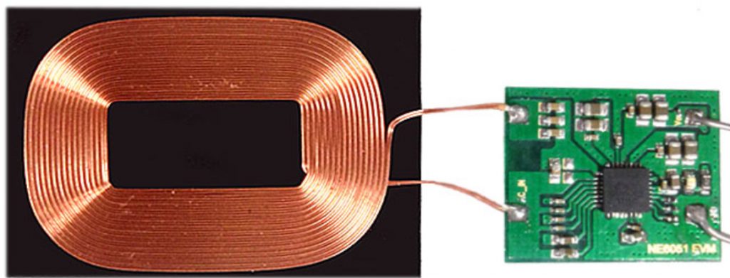

12、Silergy矽力杰
典型芯片:NE6053
产品案例:1MORE 真无线降噪耳机,QCY T1S 蓝牙耳机
成品案例图片
RX 模组照片
NE6053是国内第一颗高集成度SOC方案及通过WPC Qi 认证的 无线充电接收器, 广泛应用于手机,配件,TWS等产品上。NE6053 内部集成了高效率的FBR、LDO、MCU、OTP、ADC等数字模块。并有FOD,OVP,OCP,OTP等各类保护功能,确保客户产品的安全性。在TWS 产品类别应用中已经在1more、QCY、Elecom、Plantronic等国内外品牌上量产。

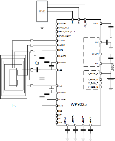

16、WPINNO 维普创新
典型芯片:维普创新 WP9005、WP9025
TWS 专用小功率接收芯片WP9005,采用QFN 4*4 24pin封装,无线接收功率最大可达5V1A,支持 Qi 协议无线 BPP,配合 TX 实现超低待机功耗,BOM外围简单,内置高频 DC-DC 单元,具备多重保护、高可靠性。产品支持深度定制,可根据客户需求定制。
WP9025 全集成无线充电TX/RX双向发射接收芯片,单芯片集成了无线充电TRX功能 TX 10W、RX 30W,以及集成电池充电管理24W(12V/2A) 功能。功能强大:拥有丰富的D+,D-协议支持 (可实现: QC协议,MTK协议, OPPO协议, VIVO协议, Nubia协议,华为SCP,FCP协议,用户自定义协议等),单芯片集成Type-C pd 功能。单芯片集成单电池低压直充的功率,和控制模块,单芯片支持 30W (15V/2A) 电池放电。搭载32K FLASH,板端升级程序。采用封装为:WLCSP-87 44 移动终端或 QFN-48 66 外设。
