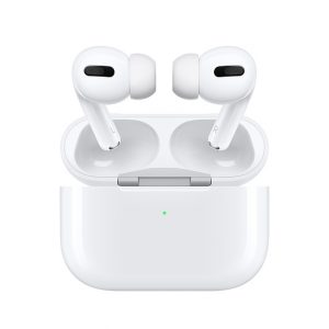

AirPods为首的TWS耳机,使用极个别无线充电器对耳机盒充电时,会触发FOD异物检测,从而无法正常进行无线充电,这也就是大家俗称的“挑无线充电器”现象。
这里首先解释一下什么是FOD。异物检测(FOD,Foreign Obeject Detector),是Qi协议无线充电中一项必测的功能。异物检测是保证无线充电使用安全的重要措施之一。
无线充电正常工作时,在发射端和接收端之间就存在一个变化的磁场,当金属异物放在这个磁场中,金属就会发热。温度升到一定程度就会损坏无线充电接收器和发射器。异物检测就是当有金属异物在无线充电板上面时,需要把它检测出来,防止它在无线充电过程中发烫造成不必要的损伤。
AirPods无线充电容易触发FOD的原因

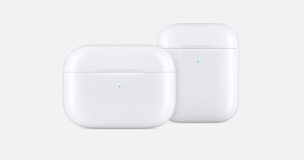

市面个别无线充电器对AirPods进行充电时,会出现指示灯频繁闪烁的现象,表示触发了FOD异物检测,此时AirPods并未进入无线充电。
至于其中的原因:AirPods盒盖金属转轴一定几率会导致FOD不能充电,而不同的无线充电器,FOD保护值不同,从而出现部分无线充对其不兼容的现象。核心还是FOD的原因,而并非小线圈耦合较差的原因。
此外业内人士分析还有一种可能,AirPods有个特殊的机制,它充电过程中由于某些原因,比如说温度高了,它会停止充电,RX不给TX发包。有些TX因为这个特殊的机制接收不到包了,会误认为是一个错误的东西,他会触发报警,这种触发报警,跟WPC又是相符合的,没有什么冲突,所以是这个特殊机制引起的一种误报。
