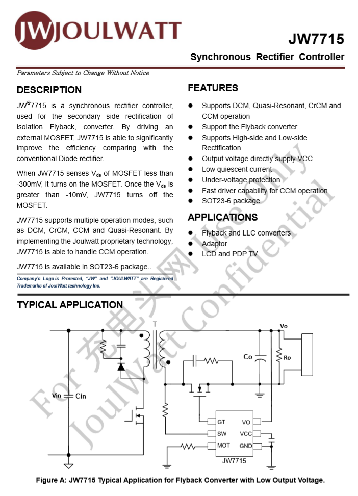

![拆解报告:deli得力三合一无线充电插座(27200)-充电头网](http://bbs.chongdiantou.com/data/attachment/forum/201912/23/113232w2h69xwqwn6x5pny.jpg)
杰华特 JW7715 同步整流控制器,支持DCM,CCM,准谐振等多种工作模式,支持高侧和低侧同步整流,低静态电流节省功耗,适用于适配器和液晶电视。
![拆解报告:deli得力三合一无线充电插座(27200)-充电头网](https://www.chongdiantou.com/wp-content/uploads/2019/12/clipboard4.png)
杰华特 JW7715 详细资料。
