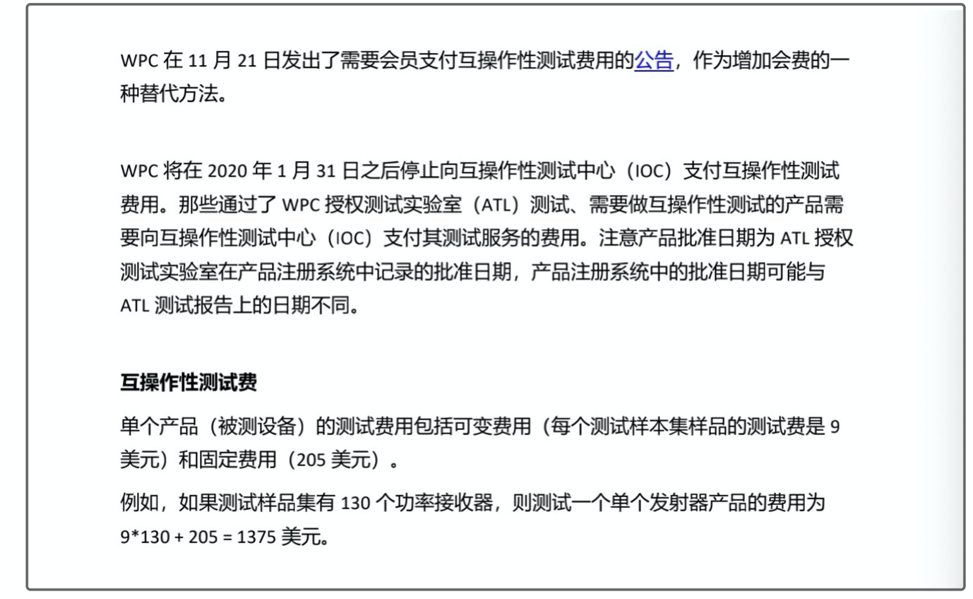

WPC将在2020年1月31日之后停止向互操作性测试中心(IOC)支付互操作性测试费用。那些通过了 WPC 授权测试实验室(ATL)测试、需要做互操作性测试的产品,需要向互操作性测试中心(IOC)支付其测试服务的费用。
关于费用方面,单个产品(被测设备)的测试费用包括可变费用和固定费用。每款发射器将按次收费,据悉测试单个发射器产品的参考费用预计会是1300美元左右。而实际上据了解,根据产品的测试样品集的率接收器数量以及产品的复杂程度,最终单次测试的费用可能有所增加。如未通过,将需要重新测试并再次支付费用。
