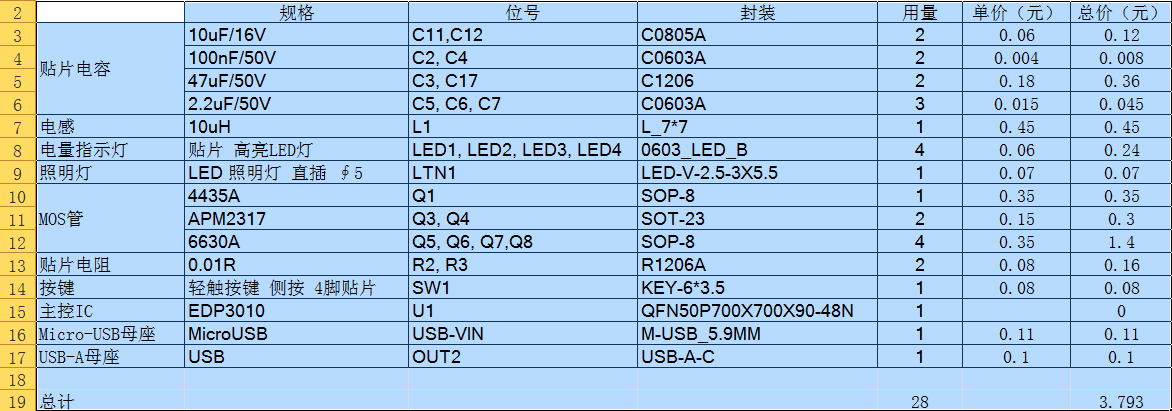

易能微EDP3010是为电源行业设计的一颗可重构平台型电源管理芯片,尤其适用于快充移动电源;芯片支持各种拓扑架构(升压/降压/升降压/正激/反激/谐振等等),所有电源参数可以调整;芯片可以支持高达100W的快充应用,36W效率高达96%以上,元件最高温度在60度以内;单芯片集成了全部目前和未来需要的快充移动电源功能和扩展功能;元件数是所有现有方案中最少的,BOM成本非常诱人;可以在极小的面积内(18mm*60mm)两层板实现快充移动电源设计;内部集成了目前市场主流的快充协议,包括USB PD2.0、Type-c、QC2.0,以及mtk的快充协议,也可以根据需求自定义快充协议(如华为FCP、OPPO VOOC等);芯片内部还集成了充放电管理模块、电量计、LED指示模块,电池均衡模块,以及温度保护,电池过充和过放保护,输出过压/欠压/短路保护,电流过流保护,充/放电反向电流保护,适配器欠压保护等多重安全保护功能;芯片具有强大的系统管理能力和快速定制能力,可以根据客户需求快速设计出符合客户需求的电源管理芯片;输出电压电流精度可以根据客户需求达到0.5%。
原理图
BOM表
