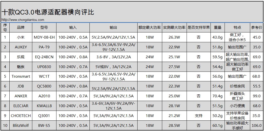

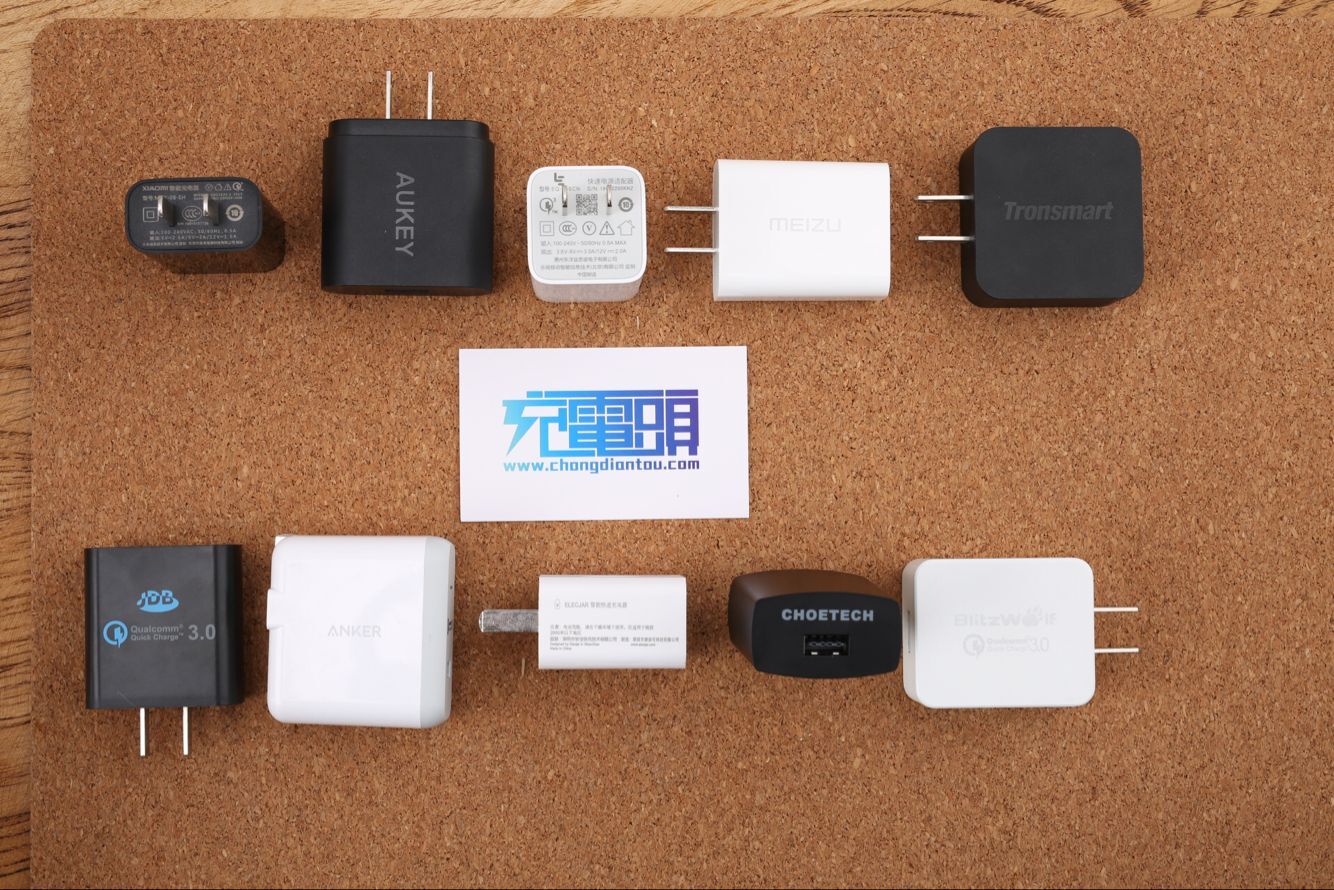

2016年是快充爆发式增长的一年,从百度指数搜索的结果来看,人们对于快充话题的讨论热度持续上升,手机是否带快充功能已经能够成为消费者购买的重要参考指标。现阶段电池技术发展已经遇到瓶颈,单位容量(能量密度)很难再有质的飞跃。手机性能提升带来耗电量的提升,与用户要求手机越来越薄的之间的矛盾成了行业难题,由此催生出了快充技术。 就目前而言,快充市场一片繁荣,快充技术百花齐放。有以高通为代表的QC2.0QC3.0,联发科为代表的mtkpe2.0、pe3.0,USB PD协会的pd2.0、pd3.0,国产品牌中还有以华为为代表的海思快充(FCP),但是实力差距悬殊,相互之间谁也容不下谁。纵观整个市场,这几大技术中以高通QC2.0、QC3.0发展最为迅猛,已经形成自己特有的生态链,涵盖了手机、充电器、充电宝、车充,甚至无人机领域,其产品数量比其它几家产品的总和还多。例如三星Note7、S7、S7edg、S6、小米5、小米max、小米4、红米note等等均采用了高通的QC快充技术。 当原装充电器用坏或者丢失,选购一款适合自己手机的QC充电器也是一件令人抓狂的事。尽管都是QC充电器,由于高通自己并不生产,只做认证(相当于苹果的MFi认证),因此这些充电器的性能、对手机的兼容性、售价方面可能千差万别。下面笔者就对市面上十款主流的QC3.0充电做一个比较,让你在选购之时得心应手。 十款热门QC3.0充电器从左到右、从上到下分别为:小米 MDY-08-EH、AUKEY PA-T9、乐视EQ-24BCN、魅族UP0830、Tronsmart WC1T、JDB QC5800、ANKER A2010、ELECJAR KWALL8、CHOETECH Q3001、BlitzWolf BW-S5。 qq%e5%9b%be%e7%89%8720160924161833 一、输出能力测试 高通QC快充典型的输出电压是5V、9V、12V三个档位,充电器能否喂饱你的手机尤其是快充移动电源,就需要对充电器的最大输出功率进行测试。我们分别对充电器的这三档电压进行步进测试,也就是固定电压为5V、9V、12V,然后缓慢增大电流,曲线越靠右上角意味着充电器的输出能力越强。 5V电压下,输出能力比较: 第一阶梯:魅族、乐视、AUKEY、anker 第二阶梯:BlitzWolf、Tronsmart、ELECJAR、 第三阶梯:jdb、小米、CHOETECH 9V电压下,输出能力比较: 第一阶梯:魅族、乐视、闪电狼、ELECJAR 第二阶梯:JDB、小米、ANKER 第三阶梯:CHOETECH、AUKEY、Tronsmart 12V电压下,输出能力比较: 第一阶梯:闪电狼(BlitzWolf)、ELECJAR、ANKER 第二阶梯:魅族、乐视、小米 第三阶梯:CHOETECH、JDB、AUKEY、Tronsmart %e6%80%bb 各电压下最大输出功率: 第一阶梯:闪电狼、ELECJAR、魅族 第二阶梯:乐视、小米、ANKER 第三阶梯:AUKEY、Tronsmart、JDB、CHOETECH 二、兼容性测试 对手机的兼容性测试,由于无法收集如此众多的QC快充手机,只能测试移动电源。 %e5%85%bc1 %e5%85%bc2 对各QC2.0快充移动电源的兼容性: 第一阶梯:BlitzWolf、魅族、ELECJAR、小米、AUKEY、Tronsmart 第二阶梯:乐视、ANKER、JDB 第三阶梯:CHOETECH %e5%85%bc3 %e5%85%bc4 在对苹果设备的兼容性上,CHOETECH一枝独秀。 三、温度测试 温度测试是对充电器能量转换效率、散热能力的综合考量。在室温环境下,充电器以最大功率9V*2A=18W输出15分钟后,使用FILR ONE 二代热成像仪检测充电器的温度,温度越低代表充电器的能量转换效率、散热能力越好,越节能、越安全。 %e7%83%ad%e9%87%8f1 测试结果可以看出: 处在第一阶梯的有:魅族、Tronsmart、ANKER 处在第二阶梯的有:乐视、闪电狼、小米、JDB、AUKEY 处在第三阶梯的有:ELECJAR、CHOETECH 四、纹波测试 纹波测试是评价充电器的一个重要指标,通常纹波越低越好,过大的纹波会缩短电池的寿命,还会引起手机屏幕充电过程中触摸失灵。一般输出电压纹波应该小于额定输出电压的5%,国家标准规定充电器纹波应小于200mV,行业标准为100mV。 以220V交流为输入电压,分别测试各充电器在5V(1A/2A/3A)、9V(1A/1.5A/2A)、12V(0.5A/1A/1.5A)下的纹波值。统计结果如下: %e7%ba%b9%e6%b3%a21 %e7%ba%b9%e6%b3%a22 从图表可以看出: 处在第一阶梯的有:乐视、魅族、BlitzWolf、AUKEY、ANKER、JDB、ELECJAR 处在第二阶梯的有:CHOETECH、Tronsmart 处在第三阶梯的有:小米 五、总结 各款充电器汇总如下:(面积越大代表充电器性能越强) %e5%85%85%e7%94%b5%e5%99%a8%e6%af%94%e8%be%83 综合排名如下: 第一阶梯:魅族>BlitzWolf>ANKER=ELECJAR>乐视 第二阶梯:AUKEY>小米=Tronsmart 第三阶梯:JDB>CHOETECH   %e7%bb%bc%e5%90%882 相关阅读: 再不玩就out了!十款热门QC3.0充电器盘点
