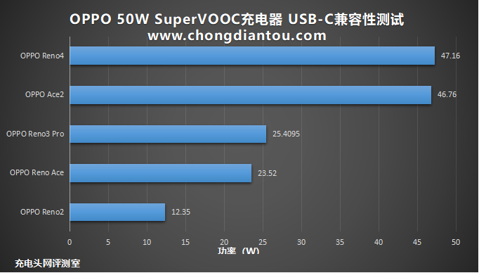

3、充电兼容性测试
OPPO Ace2支持SuperVOOC快速充电协议,使用OPPO 50W超闪饼干充电器对OPPO Ace2手机充电,功率为8.9V 5.25A 46.76W,开启了SuperVOOC闪充。
OPPO Reno4 支持SuperVOOC快速充电协议,使用OPPO 50W超闪饼干充电器对OPPO Reno4 手机充电,功率为8.84V 5.33A 47.16W,开启了SuperVOOC闪充。
OPPO Reno2支持VOOC3.0快速充电协议,使用OPPO 50W超闪饼干充电器对OPPO Reno2手机充电,功率为4.21V 2.93A 12.35W。充电头网推测是OPPO老机型适配问题,后续Reno2升级后,我们会再进行测试。
OPPO Reno Ace支持SuperVOOC快速充电协议,使用OPPO 50W超闪饼干充电器对OPPO Reno Ace手机充电,功率为8.04V 2.89A 23.52W。
OPPO Reno3 Pro手机支持VOOC/USB PD快速充电协议,使用OPPO 50W超闪饼干充电器对OPPO Reno3 Pro手机充电,功率为4.45V 5.71A 25.47W。
将充电器对设备充电的兼容性测试的数据放在表格当中,OPPO Reno4和OPPO Ace2这个亲儿子都达到了惊人的45W以上。
将测试的数据放在柱状图当中, OPPO Reno4和OPPO Ace2的充电功率最高。
