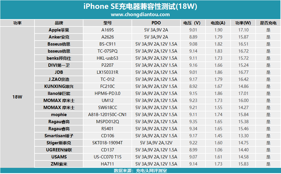

1、APPLE苹果A1695
苹果A1695是苹果为iPad Pro标配的18W USB PD快速充电器,单C口输出,PDO电压档位为5V/3A、9V/2A。从图片上可见,苹果A1695给自家“弟弟”使用还是相当靠谱的,握手了9V电压档,电压为9.01V,电流为1.9A,功率为17.1W,成功握手PD快充。
2、Anker A2616
ANKER A2616是安克推出的一款超迷你18W USB PD快速充电器,体积与苹果5V1A差不多大小,单C口输出,PDO电压档位为5V/2.4A、9V/2A。从图片上可见,ANKER A2616给iPhone SE充电,握手了9V电压档,电压为8.89V,电流为1.79A,功率为15.88W,成功握手PD快充。
3、倍思Baseus BS-C911
倍思BS-C911是一款自带电流表的18W USB PD充电器,输出接口为1A1C,PDO电压档位为5V/3A、9V/2A、12V/1.5A。从图片上可见,倍思BS-C911给iPhone SE充电,握手了9V电压档,电压为9.08V,电流为1.82A,功率为16.51W,成功握手PD快充。
4、倍思baseus TC-075PQ
倍思TC-075PQ是一款18W USB PD充电器,输出接口为1A1C,PDO电压档位为5V/3A、9V/2A、12V/1.5A。从图片上可见,倍思TC-075PQ给iPhone SE充电握手了9V电压档,电压为9.14V,电流为1.83A,功率为16.72W,成功握手PD快充。
5、邦克仕benks HKL-usb53
邦克仕HKL-USB53是一款18W USB PD充电器,单C口配置,PDO电压档位为5V/3A、9V/2A、12V/1.5A。从图片上可见,邦克仕HKL-USB53给iPhone SE充电,握手了9V电压档,电压为9.11V,电流为1.29A,功率为15.72W,成功握手PD快充。
6、第一卫DIVI P2207
第一卫P2207是一款18W USB PD充电器,输出接口为单独C口,PDO电压档位为5V/3A、9V/2A、12V/1.5A。从图片上可见,第一卫P2207给iPhone SE充电,握手了9V电压档,电压为9.16V,电流为1.66A,功率为15.24W,成功握手PD快充。
7、JDB LX150331R
JDB LX150331R是劲电宝推出的一款18W USB PD充电器,输出接口为单独C口,PDO电压档位为5V/3A、9V/2A、12V/1.5A。从图片上可见,JDB LX150331R给iPhone SE充电,握手9V电压档,电压为9.01V,电流为1.86A,功率为16.77W,成功握手PD快充。
8、J.ZAO MODEL TC-012
京东京造TC-012是一款18W USB PD充电器,输出接口为单独C口,PDO电压档位为5V/3A、9V/2A、12V/1.5A。从图片上可见,京东京造TC-012给iPhone SE充电,握手了9V电压档,电压为9.17V,电流为1.79A,功率为16.42W,成功握手PD快充。
9、KUNXING FC210C
KUNXING是一款18W USB PD充电器,输出接口为单独C口,PDO电压档位为5V/3A、9V/2A、12V/1.5A。从图片上可见,KUNXING给iPhone SE充电,握手了9V电压档,电压为8.92V,电流为1.67A,功率为14.85W,成功握手PD快充。
10、绿巨能llano HPM6-PD3.0
绿巨能HPM6-PD3.0是一款18W USB PD充电器,输出接口为单独C口,PDO电压档位为5V/3A、9V/2A、12V/1.5A。从图片上可见,绿巨能HPM6-PD3.0给iPhone SE充电,握手了9V电压档,电压为9.15V,电流为1.86A,功率为17.01W,成功握手PD快充。
11、MOMAX UM12
MOMAX UM12是一款18W USB PD充电器,输出接口为单独C口,PDO电压档位为5V/3A、9V/2A、12V/1.5A。从图片上可见,MOMAX UM12给iPhone SE充电,握手了9V电压档,电压为9.23V,电流为1.73A,功率为15W,成功握手PD快充。
12、MOMAX SW618CC
MOMAX UM12是一款18W USB PD充电器,输出接口为单独C口,PDO电压档位为5V/3A、9V/2A、12V/1.5A。从图片上可见,MOMAX UM12给iPhone SE充电,握手了9V电压档,电压为9.21V,电流为1.55A,功率为14.26W,成功握手PD快充。
13、mophie A818-120150C-CN1
mophie A818-120150C-CN1是一款18W USB PD充电器,输出接口为单独C口,PDO电压档位为5V/3A、9V/2A、12V/1.5A。从图片上可见,mophie A818-120150C-CN1给iPhone SE充电,握手了9V电压档,电压为9.11V,电流为1.74A,功率为15.84W,成功握手PD快充。
14、Ragau MSPD012Q
Ragau MSPD012Q是一款18W USB PD+QC充电器,输出接口是C口和A口,PDO电压档位为5V/3A、9V/2A、12V/1.5A。从图片上可见,mophie A818-120150C-CN1给iPhone SE充电,握手了9V电压档,电压为9.35V,电流为1.65A,功率为15.38W,成功握手PD快充。
15、Ragau R5401
RAGAU R5401是一款非常小巧的18W USB PD充电器,输出接口为单独C口,PDO电压档位为5V/3A、9V/2A、12V/1.5A。从图片上可见,RAGAU R5401给iPhone SE充电,握手了9V电压档,电压为9.34V,电流为1.65A,功率为15.46W,成功握手PD快充。
16、Smartisan CD106
锤子CD106是一款支持PPS的18W USB PD充电器,输出接口为单独C口,PDO电压档位为5V/3A、9V/2A、12V/1.5A,PPS电压档为3.3-5.9V/3A、3.3-11V/2A。从图片上可见,锤子CD106给iPhone SE充电,握手了9V电压档,电压为9.17V,电流为1.45A,功率为13.3W,成功握手PD快充。
17、Stiger SKT018-19094T
斯泰克STK018-19094T是一款带有丰富电压输出的18W USB PD充电器,输出接口为单独C口,PDO电压档位为5V/3A、9V/2A、12V/1.5A、15V/1.2A、20V/0.9A。从图片上可见,斯泰克STK018-19094T给iPhone SE充电,握手了9V电压档,电压为9.22V,电流为1.6A,功率为14.75W,成功握手PD快充。
18、绿联UGREEN CD137
绿联CD137是一款18W USB PD充电器,输出接口为单独C口,PDO电压档位为5V/3A、9V/2A、12V/1.5A。从图片上可见,绿联CD137给iPhone SE充电,握手了9V电压档,电压为9V左右,电流为1.6A,功率为14.4W,成功握手PD快充。
19、USAMS US-CC070 T15
US-CC070 T15是一款18W USB PD充电器,输出接口为A口和C口,PDO电压档位为5V/3A、9V/2A、12V/1.5A。从图片上可见,USAMS US-CC070 T15 给iPhone SE充电,握手了9V电压档,电压为9.07,电流为1.61A,功率为14.58W,成功握手PD快充。
20、紫米ZMI HA711
紫米HA711是一款18 USB PD充电器,输出接口为单C口,PDO电压档位为5V/3A、9V/2A、12V/1.5A。从图片上可见,紫米HA711给iPhone SE充电,直充掌机模式下握手了9V电压档,电压为9.14V,电流为1.73A,功率为15.83W,成功握手PD快充。

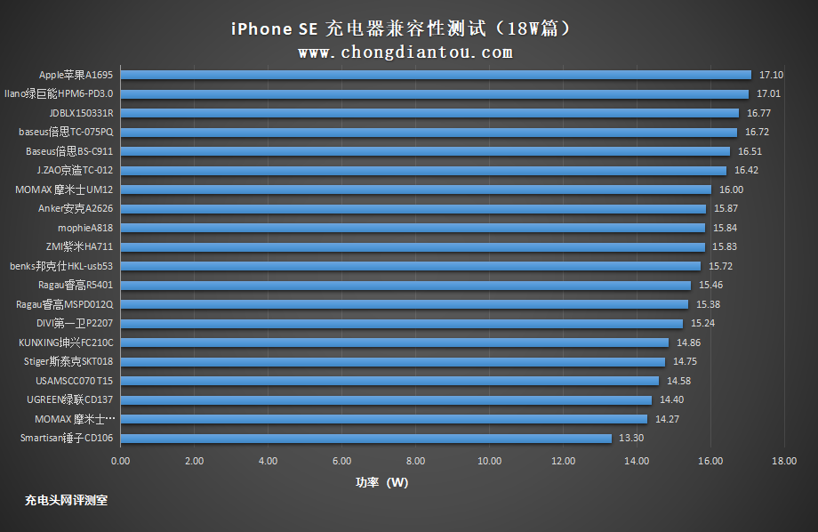

为了方便小伙伴观看,我们将这二十款18W USB PD充电器对iPhone SE充电性能制作成表格,绝大部分充电器都能顺利开启PD快充,功率大概在15W左右。一般来说,iPhone在同样的充电环境下亮屏时比待机功率会高一些,充电头网评测室兼容性测试中的数据都是抓取的满载数据,正常实际是12W左右。
我们也将数据整理成柱状图,可见功率最高的还是苹果自家的充电器,但其他品牌充电器差距也并不大,Smartisan CD106排名最低,功率在13.30W左右。
看完这20款18W USB PD充电器对iPhone SE的充电兼容性测试,相信各位小伙伴对此已经有一定了解。大多数情况下,它的功率一般为15W左右,多是9V输入,只有在少数满载情况下,才能达到17W左右。大部分PD充电器都是可以正常握手USB PD快速充电的。小伙伴们如果想要为iPhone SE选购充电器的话,选购一款自己喜欢的18W USB PD充电器即可。
