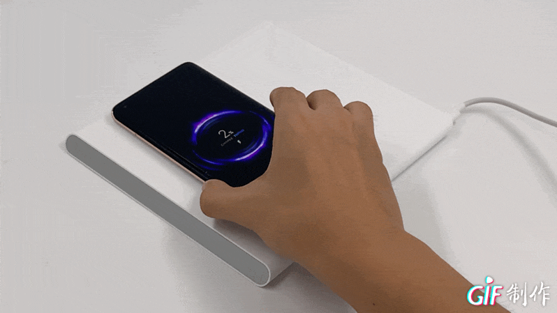

这款无线充最大的卖点就是“追踪式”,因此我们特意测试了它的追踪效果。上图中我们将小米10 Pro放在充电板的一侧,角落里的绿色小光点就追到手机下方,然后手机显示开始充电。
我们又将手机拿起放在另一边,小光点迟疑了一下又追到了手机身下,手机再次开始充电。
看来手机放在充电区域内都可以充电,于是我们将手机斜放在角落,一部分甚至悬空。小光点追到充电板中间,但就此停住,并未像之前一样钻到手机身下,应该是手机的摆放位置使小光点无法找到手机无线充线圈。所以充电时还是尽量将手机放在充电区域内。
根据发布会所说,无线充无法给两个设备同时充电。我们将小米10 Pro和小米9这两部都支持无线充电的小米手机同时放在追踪式无线充上,小米10 Pro率先显示开始快充,小米9并无反应。虽然无法同时给两部手机同时充电,但追踪式无线充支持一部设备充电完成后,自动给充电板上的另外设备充电,这点还是比较智能的。
