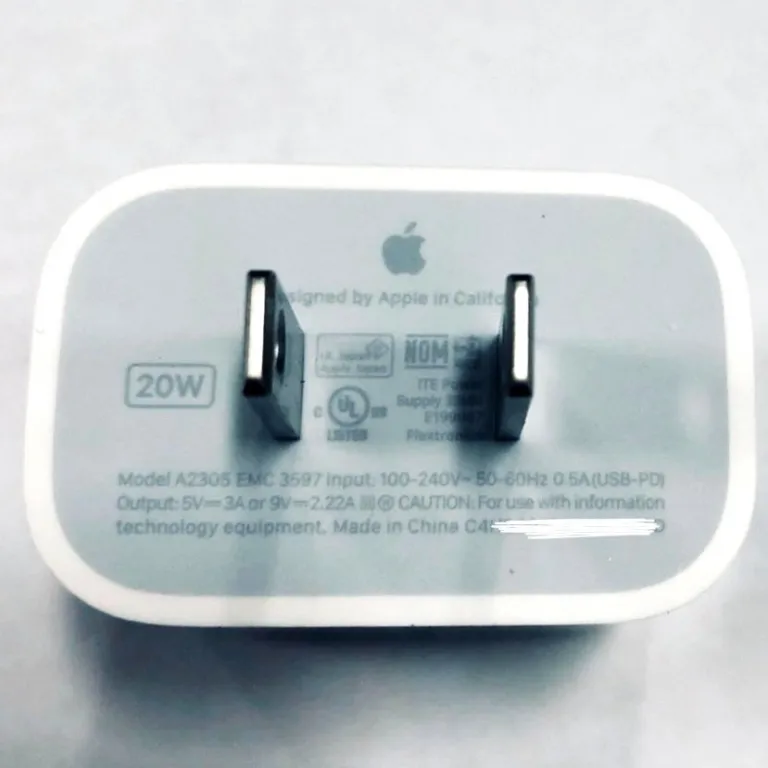

二、苹果20W PD快充充电器详细介绍
关于苹果20W充电的信息,充电头网此前早有爆料。结合此前的爆料信息可以看到,苹果新款20W PD快充充电器是延续了18W快充的外观。支持100-240V~50/60Hz 0.5A输入,以及5V/3A、9V/2.22A输出。

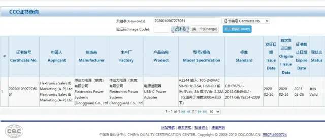

而从苹果20W PD快充充电器在国内的CCC认证记录来看,其国行版型号为A2244,同样支持100-240V~50/60Hz 0.5A输入,以及5V3A、9V2.22A输出。CCC证书编号2020010907276061,由伟创力电源(东莞)有限公司制造。

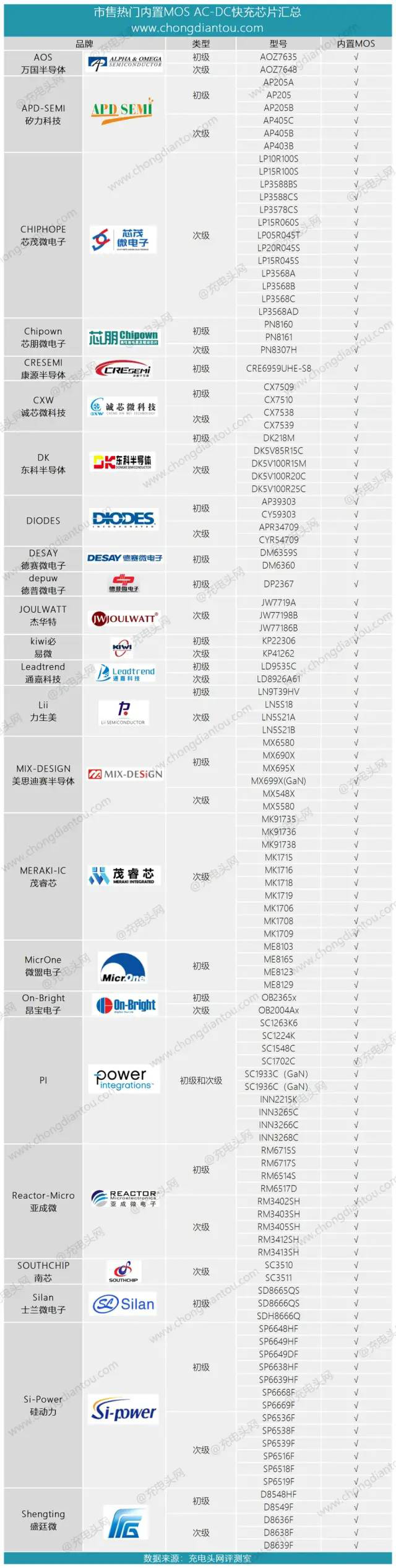

1、内置MOS快充电源芯片
电源芯片方面,对于20W PD快充而言,各快充大厂商往往更倾向于选择内置MOS的高集成电源方案,以此减少产品PCBA上元器件数量,降低系统成本、缩短产品开发周期、加速产品上市,抢占市场。
据充电头网不完全统计,目前已有PI东科芯茂微芯朋美思迪赛茂睿芯硅动力等24家芯片品牌推出了116款内置MOS的电源芯片,包括内置MOS的初级芯片53款,以及内置MOS的次级芯片63款。

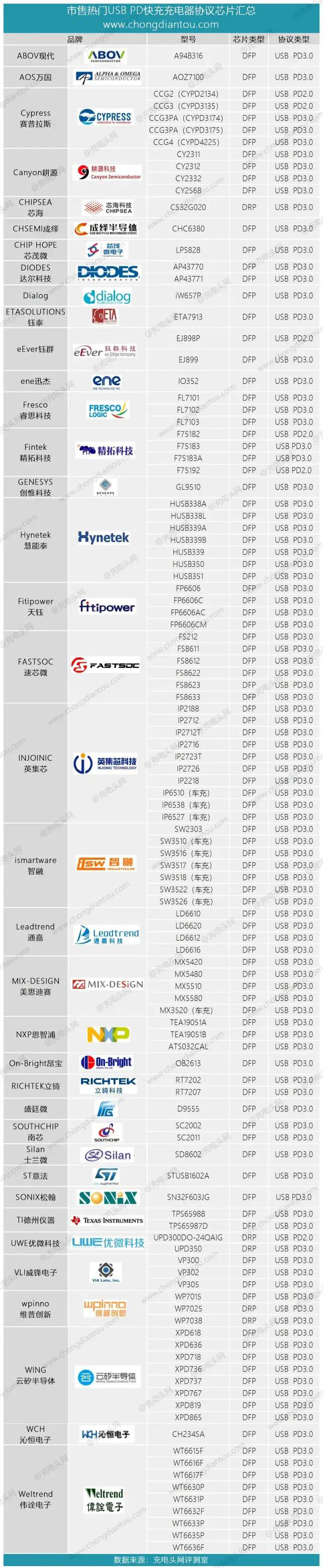

2、20W PD快充协议芯片
协议芯片方面,由于苹果新款20W PD快充充电器对采用了全新的PDO报文,第三方快充配件要想实现兼容,就必须将现有的协议芯片进行重新定义。这也使得PD快充协议芯片公司变得非常吃香。充电头网了解到,在苹果20W PD快充尚未发布之前,就有不少快充协议芯片原厂收到了客户定制芯片的需求。
充电头网通过不完全统计,目前已有赛普拉斯慧能泰天钰英集芯智融南芯优微伟诠等37家芯片原厂推出了112款可用于USB PD快充充电器的协议芯片,并且可以接受客户20W PD快充协议芯片的定制开发服务。

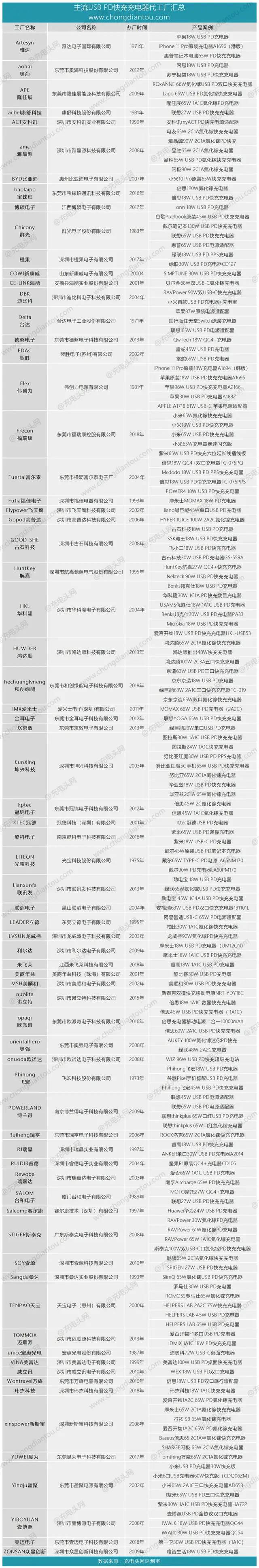

3、主流USB PD快充工厂
快充工厂是产品进入市场的一个重要环节,随着苹果20W充电器的发布,市面上PD快充工厂的订单量将迎来会逐步增长。据充电头网统计,目前市场上主流的USB PD快充工厂共计72家,合计推出的PD快充充电器多达数百款。其中超过80%的工厂都分布在我国的粤港澳大湾区,集中在深圳、东莞、惠州、广州、珠海五个城市,可见全球超过一半的充电器都出自这里。
充电头网从供应链获取的信息显示,全球主要的消费电源工厂都会在深圳设立研发中心、采购中心、运营中心等重要部门,以便更好利用湾区完善的产业链资源,以及丰富的人才资源、信息流资源。大湾区已经成为全球消费电源应用中心,堪称世界电源之都。除此之外,USB PD充电器代工厂在苏州、厦门、北海、河源、龙川、威海、吉安等城市也有分布。
