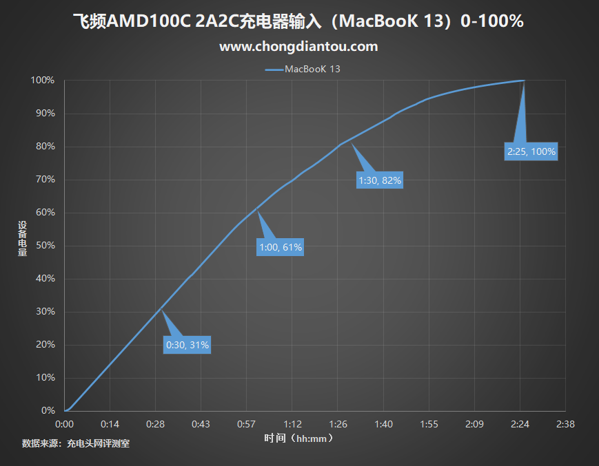

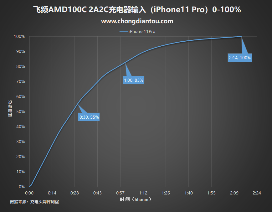

模拟生活的使用场景,使用USB-C为MacBook Pro 13充电,使用USB-A为iPhone 11 Pro 充电,来看一下充电全程的变化。
为MacBook Pro 13充电,经过短暂开机,功率到达了 20V 2.25A 45W的功率档位,大功率输入持续了约50分钟,随后电流和功率开始阶梯式下降直至充电结束,中间出现过几次大的波动,尤其是1小时10分到30分中这二十分钟电流和功率上升波动较大。全程充电时间约2小时25分钟,最高功率为19.71V 2.21A 43.69W。
为iPhone 11 Pro 充电,经过短暂开机,握手了9V档位,18W的充电功率持续了约15分钟,随后便开始阶梯式下降;约53分钟时,电压下降至5V档位,电流保持在1A档位至1小时10分左右,随后功率和电流开始逐渐下降直至充电结束。全程充电时间约2小时14分钟,最高功率为9.10V 1.98A 18.12W。

充电测试数据制作成表格,飞频四口PD快充充电器半小时为iPhone 11 Pro充入55%电量;1小时为iPhone 11 Pro充入83%电量;全程耗时方面,iPhone 11 Pro全程充电耗时2小时14分。
飞频四口PD快充充电器半小时为为MacBook Pro 13充入31%电量;1小时为为MacBook Pro 13充入61%电量;全程耗时方面,MacBook Pro 13全程充电耗时2小时25分。
