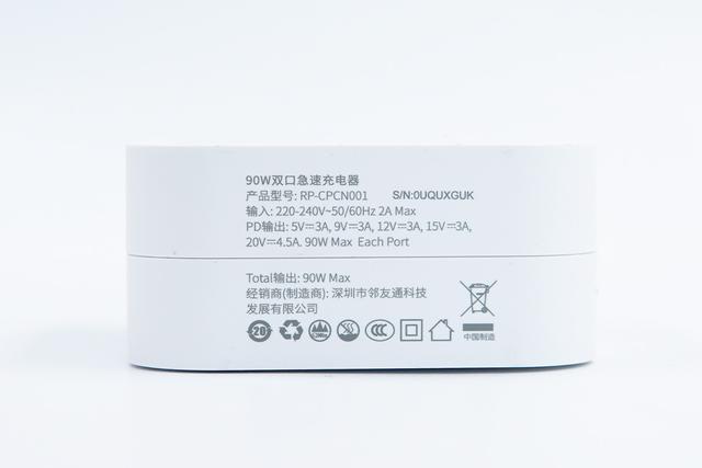

背面密密麻麻印有产品卖点与参数,中英双语都有,摘录如下:
输入:220-240V-50/60Hz 2A Max
PD输出:5V3A、9V3A、12V3A、15V3A、20V4.5A 90W Max
Total输出:90W Max
90W 双口极速充电器
产品型号:RP-CPCN001
产地:中国制造
经销商(制造商):深圳市邻有通科技发展有限公司
地址:深圳市龙华区民治街道民乐社区星河WORLD二期E栋701,702,703,704,705,706,707,708
生产商:太阳谷科技国际股份有限公司授权生产

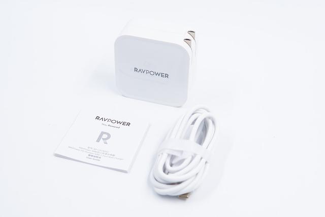

顶部采用挂钩设计,方便在店铺售卖。打开包装可以看到我们拿到的是一款白色充电器,由塑料薄膜包裹放在黑色塑料托盘上,这些都能更好的保护充电器。
包装物品一览:充电器、说明书、充电线。

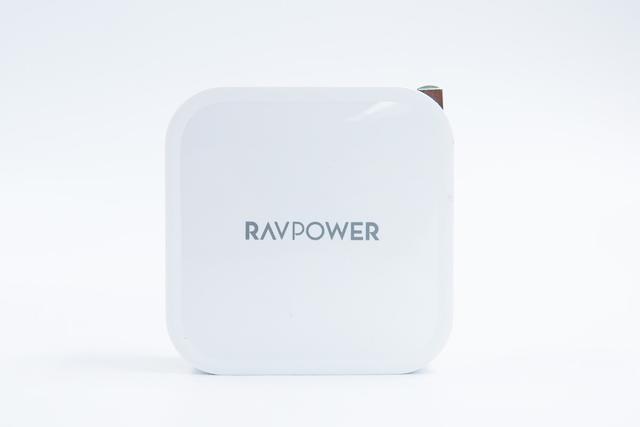

RAVPower 90W 2C充电器保持之前家族ID脸孔,哑光的中框搭配亮面微鼓的侧面,十分具有品牌辨识度。
侧面中部印有“RAVOPOWER”logo,字体为灰色,与白色充电器搭配显得很是协调。

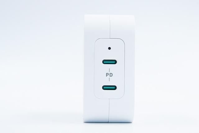

充电器拥有两个USB-C接口,支持双口同时输出,可同时为两台设备充电,据称:”iSmart智能动态分配功率技术可根据当前设备调整各个接口的功率值,拥有45W + 45W、60W + 30W、30W + 60W等不同功率分配设定,面对不同设备都可以匹配最佳充电效果。”
RAVPower品牌主打色调为蓝绿色,在两个USB-C接口上使用了绿色插座器件,并标注了“PD”字眼。在插孔上方是一个工作指示灯,通电后会亮起淡蓝色的灯光提醒用户当前处于工作状态。

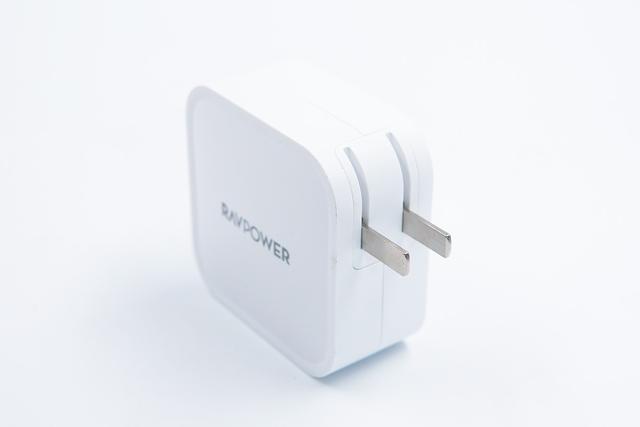

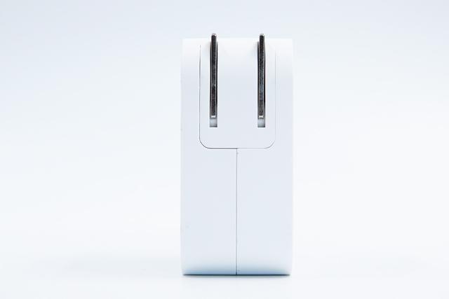

充电器采用可折叠插脚,收纳携带十分方便。
侧面丝印充电器技术参数,与包装一致,不再赘述。

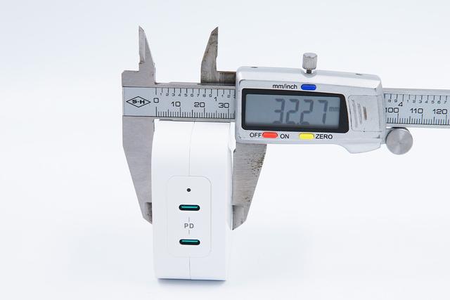

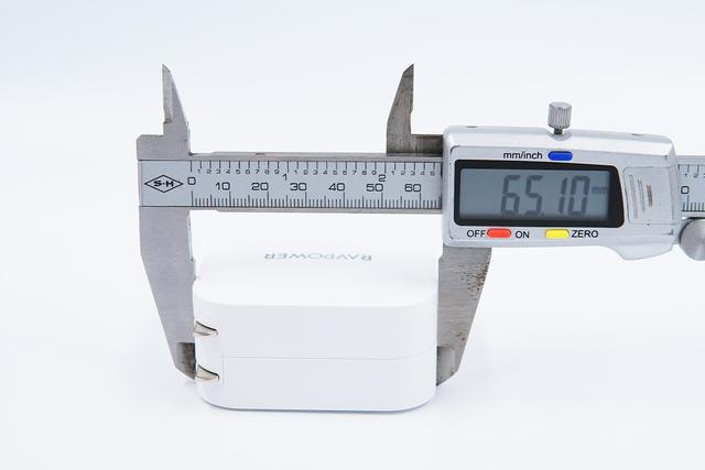

使用游标卡尺测得充电器的长度为65.10mm,
宽度为65.05mm,
厚度为32.27mm。

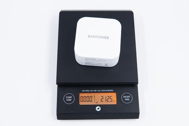

充电器的净重为212.5g。
三围尺寸约为65mm x 65mm x 32mm,功率密度约为0.66W/cm³。

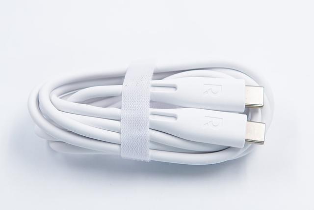

四、线材展示
充电器包装内附赠了充电线,C to C设计,颜色与风格都与充电器一致;有扎带绑缚,方便收纳。

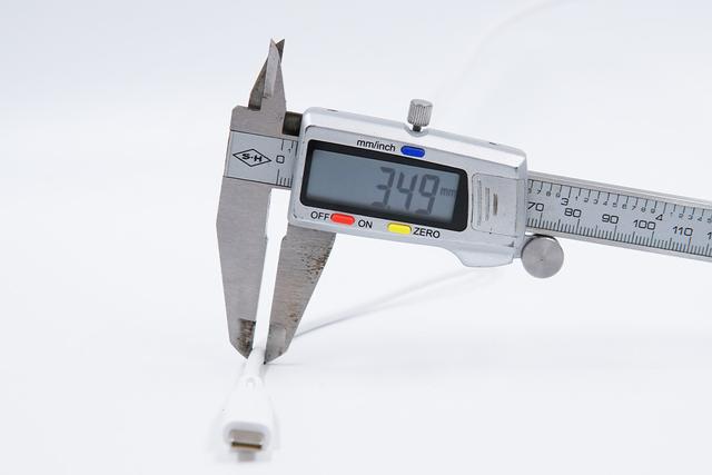

使用游标卡尺测得线材直径为3.49mm。
线材端子头的部分特别长,其上还有“R”的标志,代表RAVPower品牌。
使用ChargerLAB POWER-Z KM001C对线材进行检测,实测支持20V 5A 100W的充电功率,支持10Gbps的数据传输,传输标准为USB3.1 gen2 。考虑到产品的售价与定位,我们对数据传输重新进行测试,实际传输中为USB2.0水平,也就是说这是一款专注于大功率充电的线材,数据传输功能比较有限

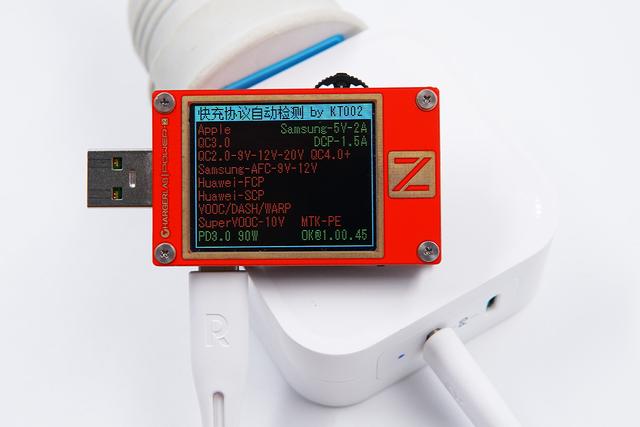

五、快充协议测试
使用ChargerLAB POWER-Z KT002检测USB-C1口输出协议,显示仅支持DCP、PD3.0两种快充协议。

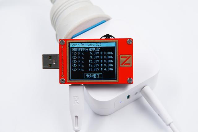

除此之外,其PDO报文显示USB-C1口还具备5V3A、9V3A、12V3A、15V3A、20V4.5A五组固定电压档位。

其PDO报文显示USB-C1口也具备5V3A、9V3A、12V3A、15V3A、20V4.5A五组固定电压档位。
快充协议测试小结
RAVPower 90W 2C充电器的两个USB-C接口充电协议与PDO报文完全一致,支持盲插,遗憾的是两个接口都是仅支持DCP、PD3.0两种快充协议,充电表现请看后面的测试。

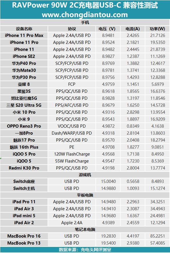

六、充电兼容性测试
iPhone11 Pro Max 支持USB PD和Apple2.4A快速充电协议,使用USB-C为iPhone11 Pro Max充电,功率为8.94V 2.42A 21.71W。

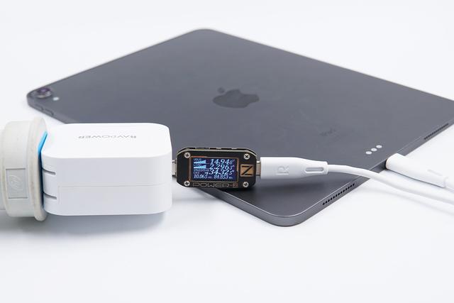

iPad Pro 11支持USB PD快速充电协议,使用USB-C对iPad Pro 11充电,功率为14.94V 2.29A 34.32W。

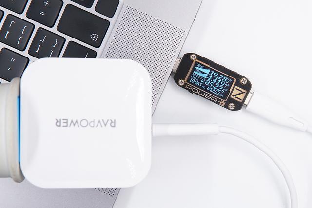

Macbook Pro 16支持USB PD快速充电协议,使用USB-C对Macbook Pro 16充电,功率为19.28V 4.41A 85.22W。

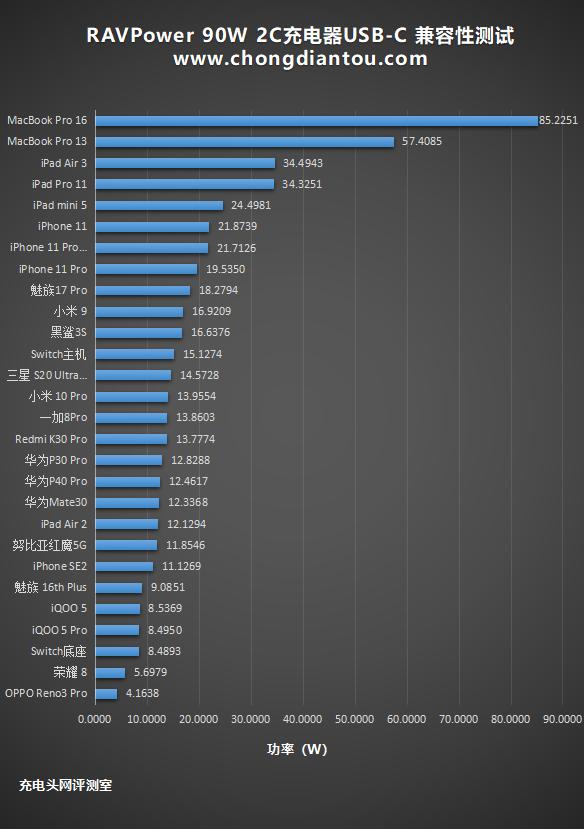

将USB-C充电兼容性的测试数据放在表格当中,苹果设备均很好的握手PD快充协议,黑鲨3S、三星 S20 Ultra 5G手机以及努比亚红魔5G手机这些“老PPS”因为充电器不兼容PPS所以表现一般,其他大部分设备也都表现一般。
为了更直观的表现,我们将测试数据放在柱状图当中。可以看到排名最靠前的自然是两台笔记本,其次就是iPad和旗舰iPhone;排名靠后的几款机型如OPPO Reno3 Pro等多为私有协议,可以理解。

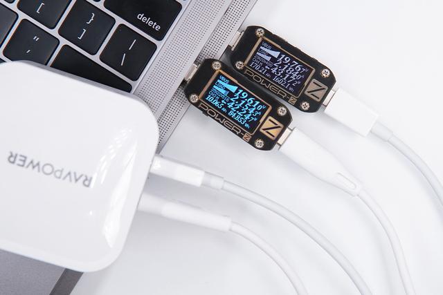

对充电器的双口同时输出进行测试,使用USB-C1为MacBook Pro 13充电,功率为19.61V 2.15A 42.24W,同时使用USB-C2为MacBook Pro 16充电,功率为19.76V 2.18A 43.17W,充电器支持双口同时输出且均处于快速充电状态,功率分配模式为45W+45W。

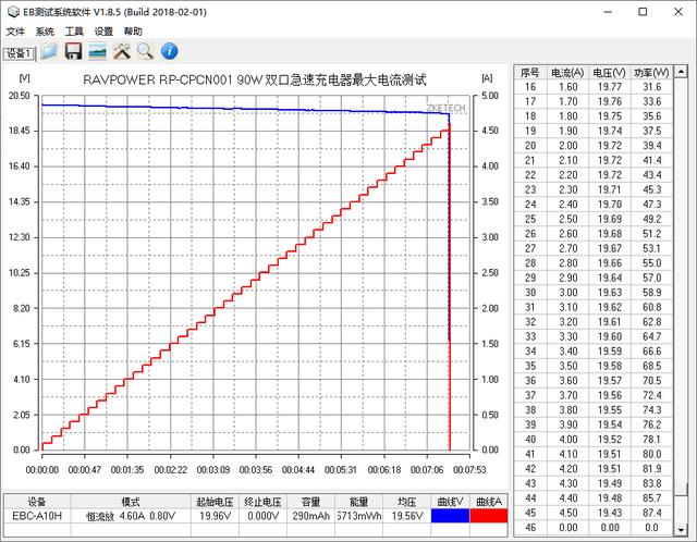

八、最大输出功率
使用EB程控电子负载测试RAVPower 90W 2C充电器的最大输出功率,以0.1A为电流步进幅度,10秒为时间间隔,最终录得最大输出为19.43V 4.50A 87.4W。

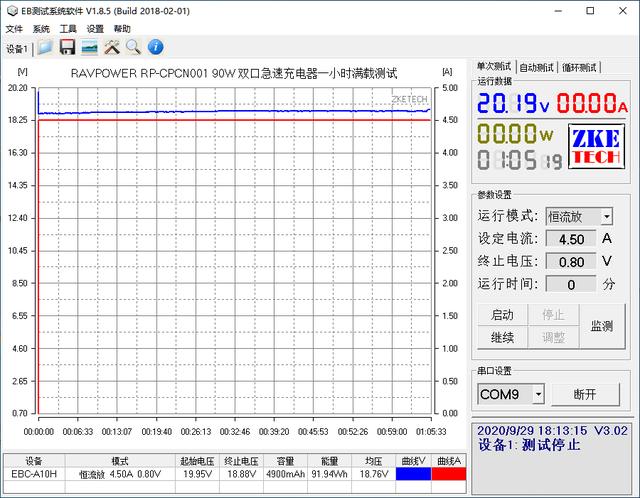

九、全程充电稳定性
按照额定功率20V 4.5A满载进行稳定性测试,测试时间为一小时,测试过程中电压值呈水平直线,无明显波动情况,长时间满载也十分稳定。

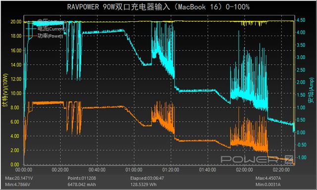

使用RAVPower 90W 2C充电器为MacBook Pro 16充电,开始充电后经过短暂攀升,功率已经到达了20V 4.5A 90W的功率档位,大功率输入持续了约20分钟,电流开始出现较大波动;约30分时,电流降至4V,持续至52分左右,开始下降;1小时5分钟后,电流和功率开始逐渐下降直至充电结束,过程中电流出现两个阶段的较大波动,应是MacBook Pro 16在测试中亮屏。期间最高功率为19.95V 4.44A 88.64W。
十一、全程充电
充电测试数据制作成表格,RAVPower 90W 2C充电器半小时为MacBook Pro 16充入31%电量;1小时充入62%电量;全程耗时方面共2小时26分。

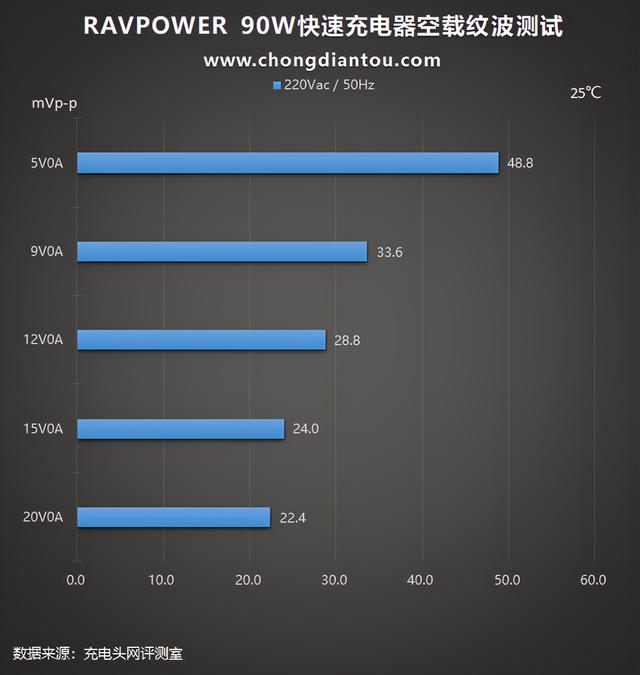

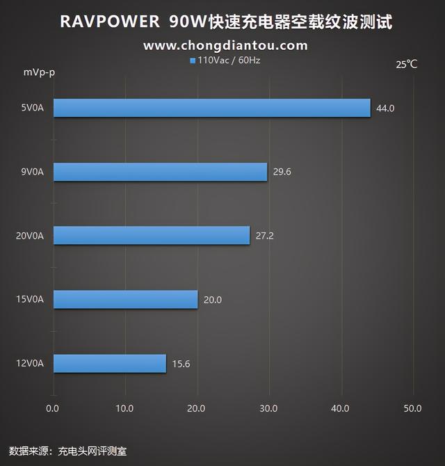

十二、纹波测试
1、110V 60Hz
RAVPOWER 90W充电器在110V 60Hz交流输入的情况下进行了空载与重载的纹波测试,测试结果如下:
空载情况下:5V0A、9V0A、12V0A、15V0A、20V0A,输出时纹波峰峰值为:40mVp-p、28.8mVp-p、25.6mVp-p、24.8mVp-p、19.2mVp-p、。
重载情况下:15V3A、20V2.25A、12V3A、20V2A、9V3A、15V2A、12V2A、5V2A、5V3A、9V2A,输出时纹波峰峰值为:87.2mVp-p、83.2mVp-p、68.8mVp-p、64.8mVp-p、56.8mVp-p、55.2mVp-p、48mVp-p、47.2mVp-p、45mVp-p、44.8mVp-p。
2、220V 50Hz

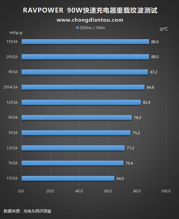

在220V 50Hz交流输入的情况下进行了空载与重载的纹波测试,测试结果如下:
空载情况下:5V0A、9V0A、12V0A、15V0A、20V0A,输出时纹波峰峰值为:44mVp-p、36mVp-p、33.6mVp-p、30.4mVp-p、25.6mVp-p。
重载情况下:15V3A、12V3A、9V3A、20V2.25A、5V3A、9V2A、12V2A、15V2A、20V2A、5V2A,输出时纹波峰峰值为:62.4mVp-p、59.2mVp-p、58.4mVp-p、58.4mVp-p、56.8mVp-p、53.6mVp-p、52.8mVp-p、52.8mVp-p、52mVp-p、44mVp-p。
纹波测试小结
国家标准中充电器纹波要求是不高于200mV,RAVPOWER 90W充电器在110V 60Hz、240V 50Hz输入电压下,所有输出功率纹波峰峰值均低于200mV这个标准很多,表现不错。

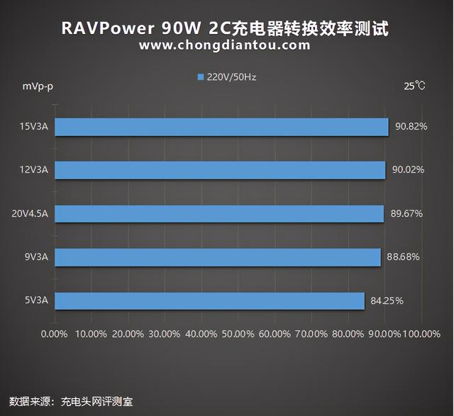

十三、转换效率
1、110V 60Hz
RAVPower 90W 2C充电器在110V 60Hz交流输入的情况下进行了转换效率测试,测试结果如下:

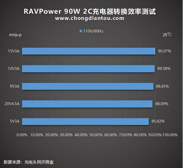

将充电器在各个电压档位的输出功率拉满进行测试包括:15V3A、12V3A、9V3A、20V4.5A、5V3A,测得插线板AC端输入功率和USB端输出功率,通过计算,可得充电器的转换效率分别为90.07%、89.58%、88.65%、88.09%、85.62%。
2、220V 50Hz
220V 50Hz交流电下测试结果如下:
将充电器在各个电压档位的输出功率拉满进行测试包括:15V3A、12V3A、20V4.5A、9V3A、5V3A,测得插线板AC端输入功率和USB端输出功率,通过计算,可得充电器的转换效率分别为90.82%、90.02%、89.67%、88.68%、84.25%。
转换效率小结
充电器本质上是一种转换设备,过程中会有损耗,以热量的形式散发出来。转换效率指的是充电器输出功率和输入功率的比值,也就是对电能的利用效率,转换效率越高越省电。RAVPower 90W 2C充电器在110V 60Hz和220V 50Hz交流输入的各个电压档位下共测试出10个数据,整体不错,且差距不大。

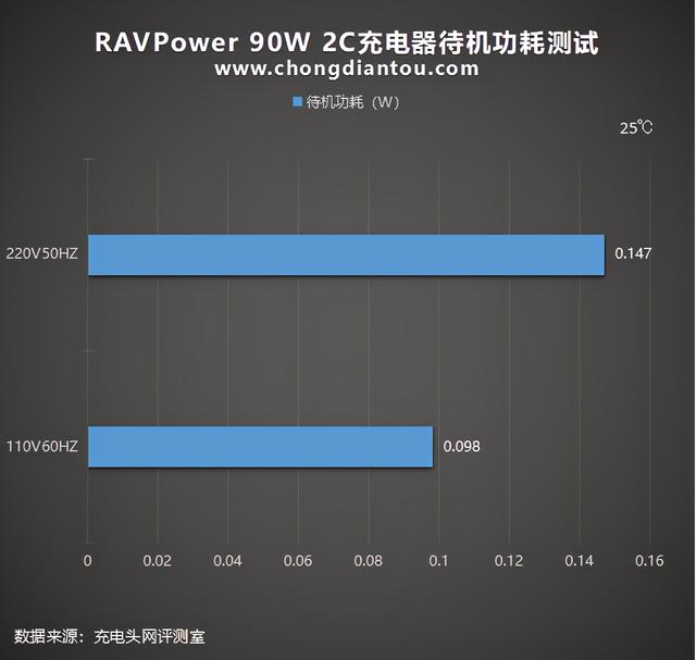

十四、待机功耗
经过功率计测试,RAVPower 90W 2C充电器在220V 50Hz的空载功耗为0.147W,换算下来,一年损耗的电能约为1.28772KW·h,若市价电为0.6元/KW·h,则充电器一年的空载功耗约为0.77元左右。
110V 60Hz时的空载功耗为0.098W。换算下来,一年损耗的电能约为0.85848KW·h,若市价电为0.6元/KW·h,则充电器一年的空载功耗约为0.51元左右。
