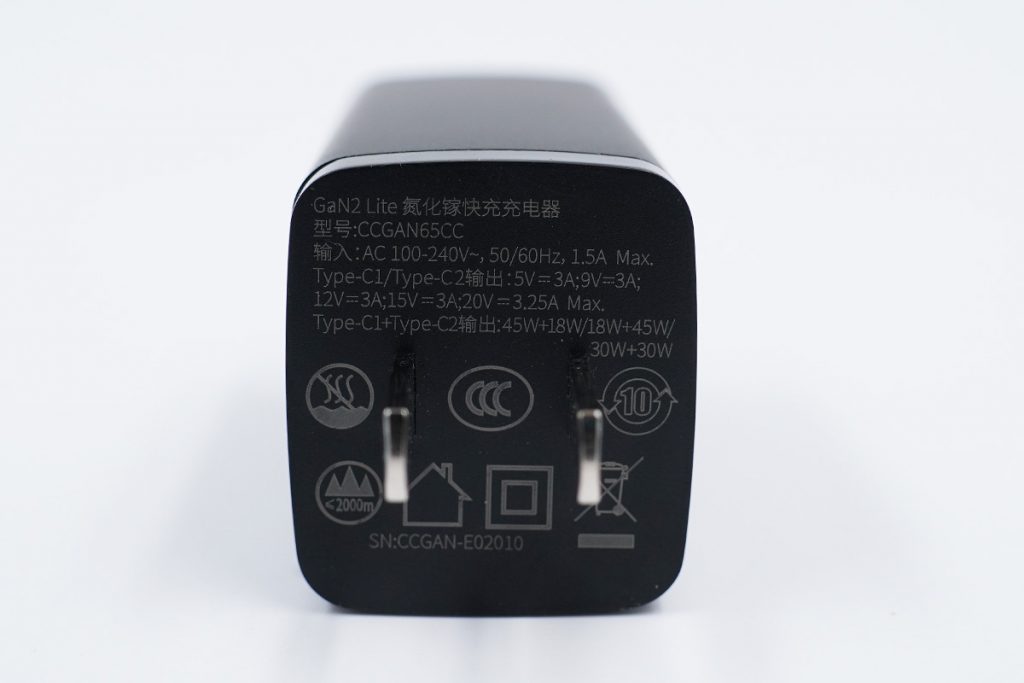

参数信息摘录如下:
名称:65W GaN2 Lite氮化镓快充充电器
型号:CCGAN65CC
输入:AC 100V-240V 50/60 Hz,1.5A Max
Type-C1输出:5V3A、9V3A、12V3A、15V3A、20V3.25A Max
Type-C2输出:5V3A、9V3A、12V3A、15V3A、20V3.25A Max
Type-C1+Type-C2总输出:45W+18W或18W+45W或30W+30W
产品尺寸:64×35×30mm
产品重量:110g
品牌名:Baseus倍思公司:深圳市时商创展科技有限公司
地址:深圳市龙岗区坂田街道岗头社区雪岗路2008号倍思智能园B栋五层
生产者:东莞市欧派奇电子科技有限公司
生产者地址:东莞市塘厦镇林村西富街2号

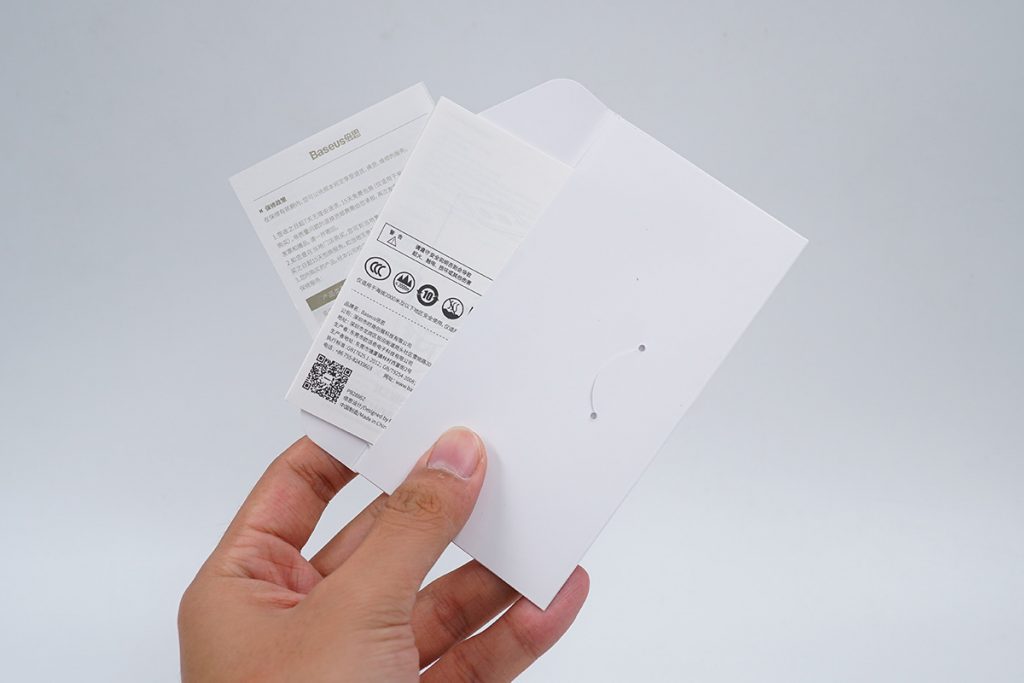

“信封”里是说明书和三包凭证。

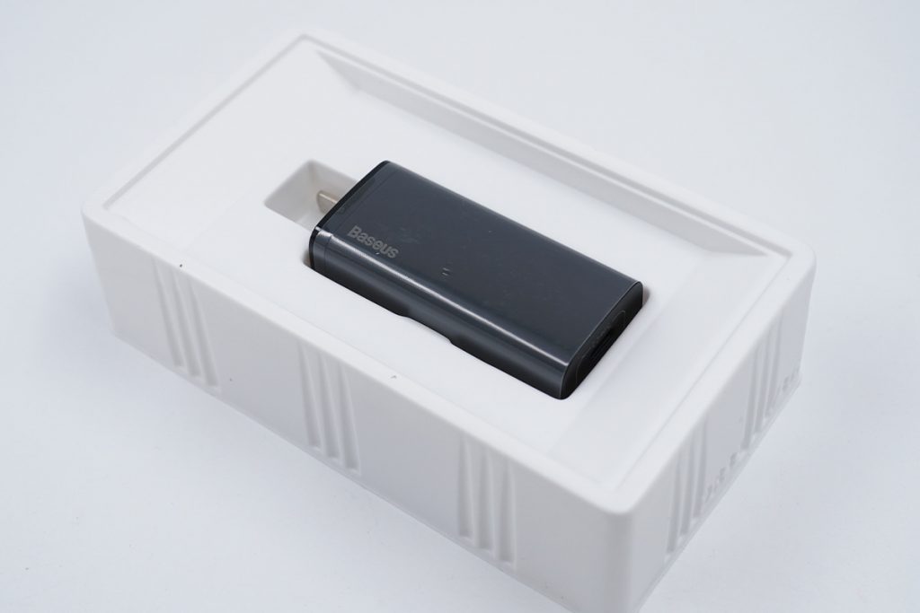

托盘上安安稳稳的躺着黑色倍思65W 2C Lite氮化镓充电器。

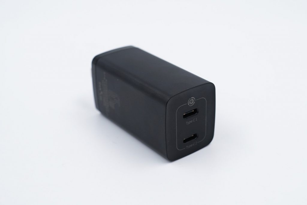

充电器沿用家族设计,外形为长条方块,腰身四侧进行圆角过渡处理,相比家族其他产品更加圆润一些,握持不错。
这款双USB-C版本充电器为黑色,整体比较稳重,看起来比较“结实”。

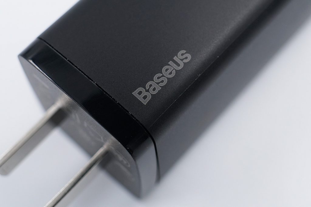

充电器采用PC塑料外壳,机身表面哑光质感,不易沾染指纹,在插脚处又采用了钢琴烤漆处理,使得整体机身有不惹眼的撞色设计。侧面角落印有Baseus的灰色logo,表明品牌归属。

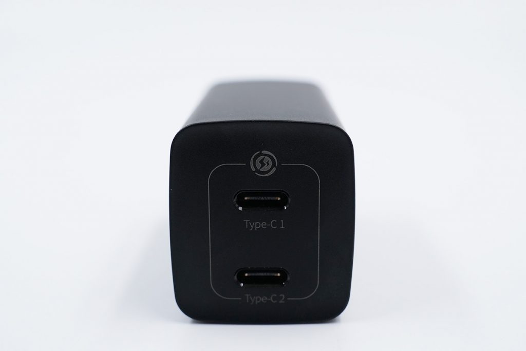

接口由线条圈起,有闪电标志表示支持快充。值得一提的是,老大哥倍思65W GaN2 Pro充电器的工作指示灯没有出现在这款Lite上,关于指示灯的取舍见仁见智,不喜欢指示灯的用户应该会很中意这一设计。
侧面还有“65W”的艺术字体,以及企业信息。

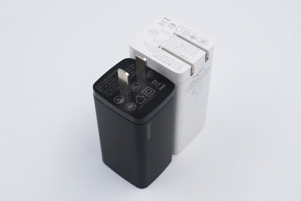

充电器采用不可折叠插脚,与其他产品线做出区分。

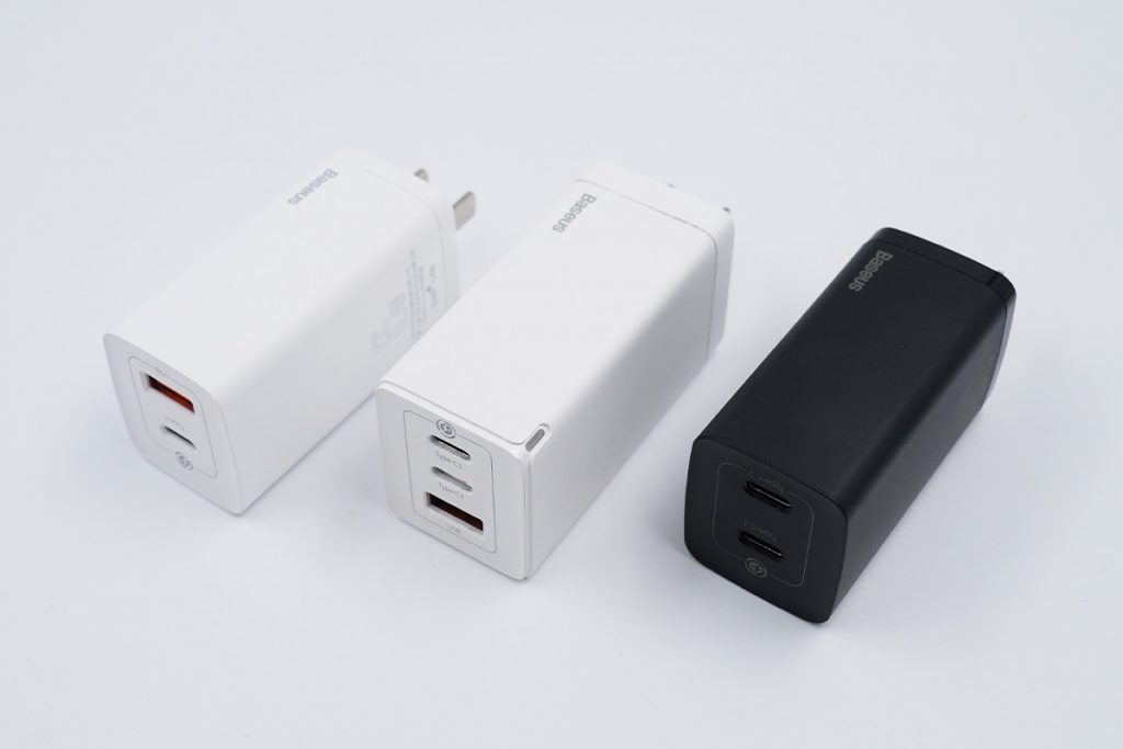

如将其与老大哥倍思65W GaN2 Pro充电器进行对比,Pro整体会大一圈,但采用了折叠插脚,携带时会更方便。

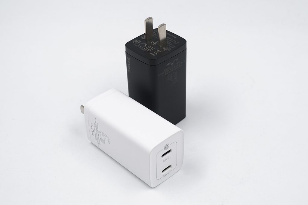

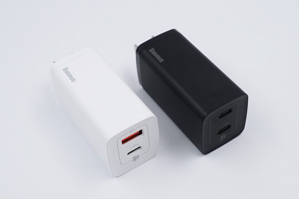

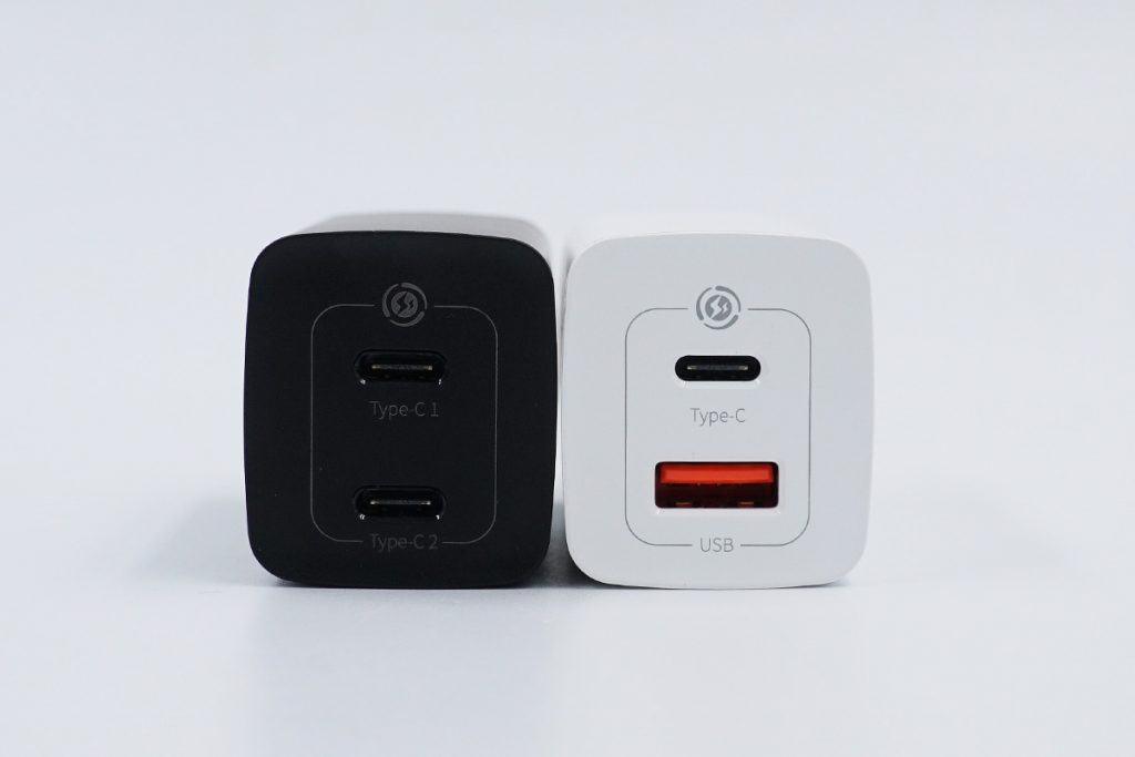

将Lite的1A1C版本和双USB-C版本进行对比,宛如孪生兄弟。
看看接口面,除了USA的橙色比较惹眼外,其他基本一致。
将Lite的1A1C版本、Pro、以及Lite的双USB-C版本一字排开,可以清晰的感知设计“血脉相亲”,这对品牌建设、产品规划以及辨识度都有很大帮助。

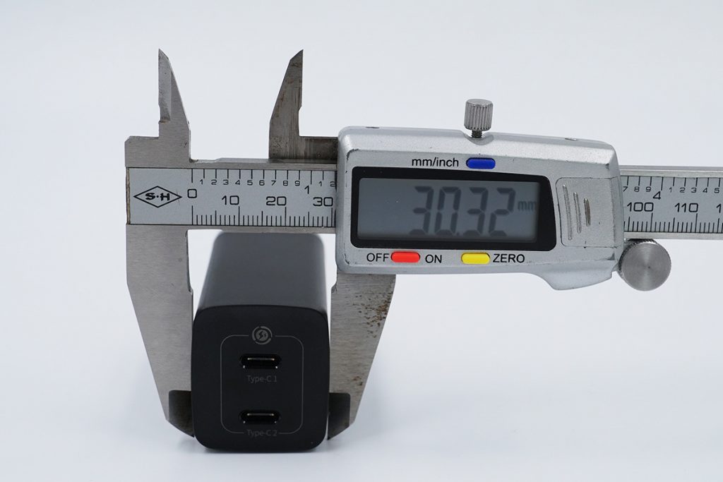

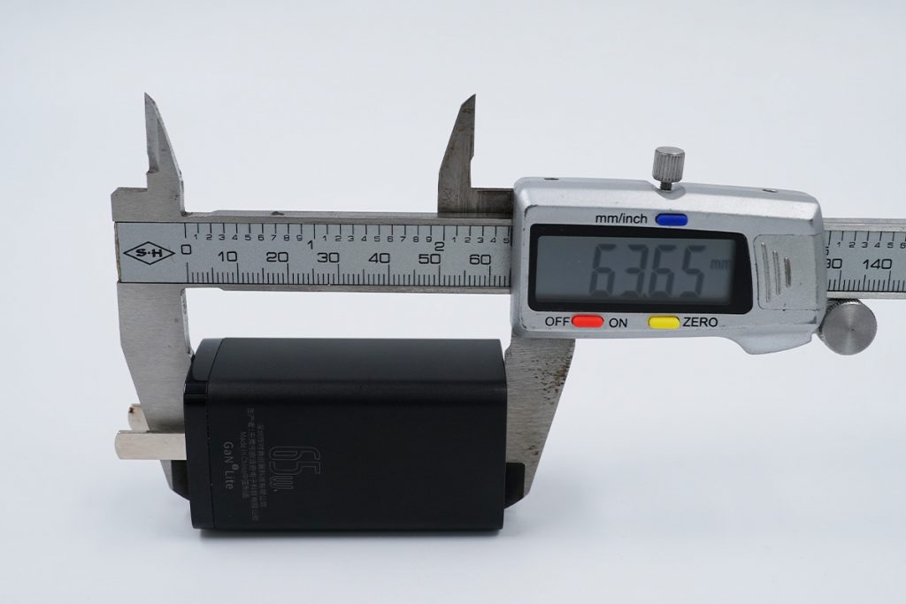

使用游标卡尺测量充电器长度为30.32mm,
宽度为34.97mm,
不含插脚高度为63.65mm,那么可以知道充电器三围大小为:63.65mm*34.97mm*30.32mm,体积约为67.29cm³,功率密度为0.96W/cm³,非常不错。倍思65W氮化镓GaN2 Lite充电器1A1C版本的三围大小为:63.74mm*35mm*30.47mm,体积约为67.97cm³,功率密度为0.95W/cm³,抛去误差,两者体积数据基本一致。

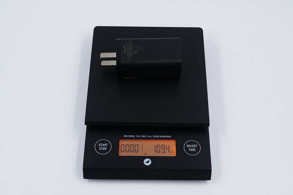

充电器净重为109.4g,与包装描述一致。

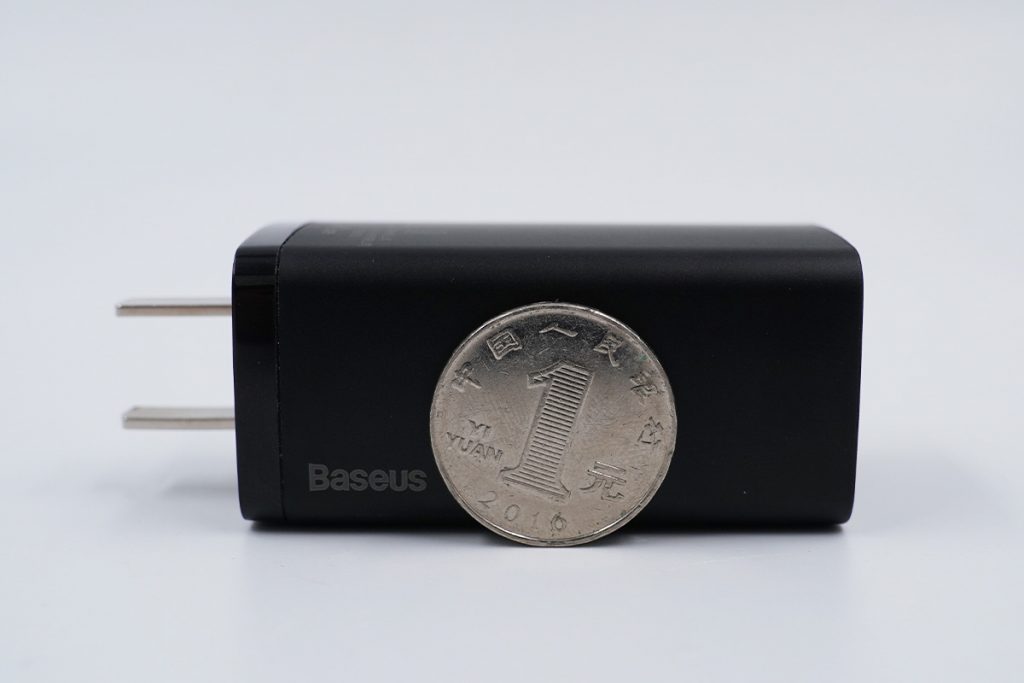

将一元硬币靠在充电器侧面,可以看到侧面高度比硬币直径稍高一点点。

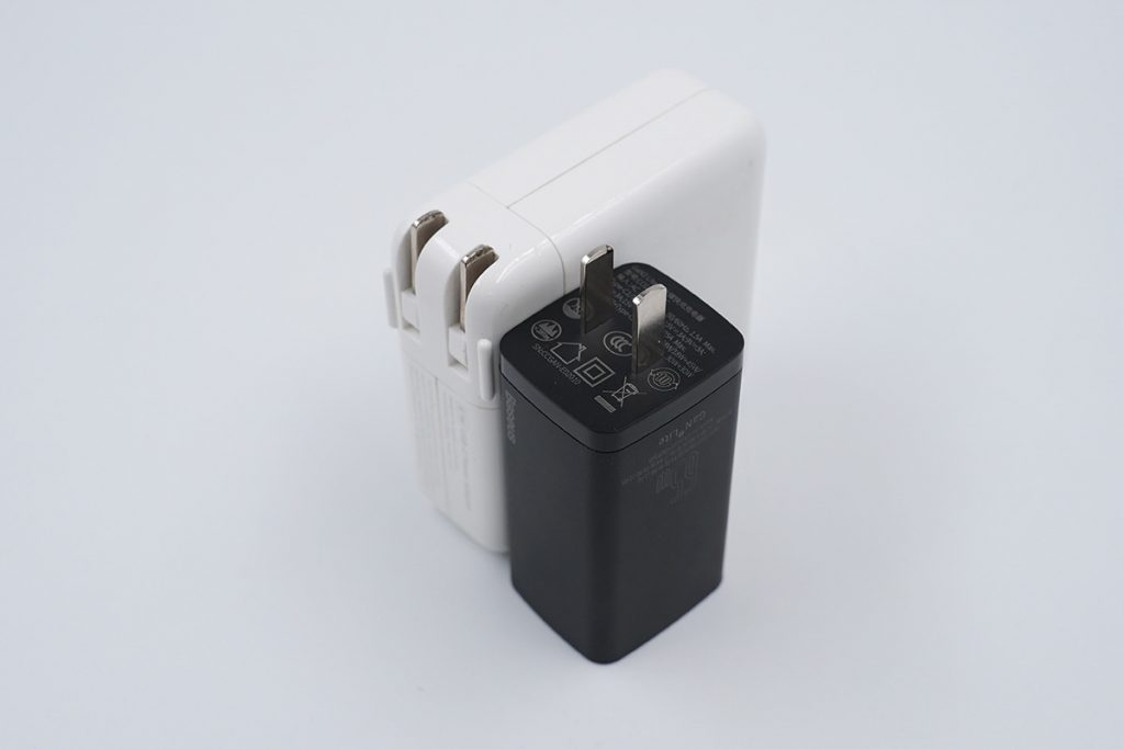

将倍思 2C 65W Lite氮化镓充电器与苹果61W充电器进行对比,整体看前者为后者的一半大小,并且支持输出的功率和接口数量都要优于后者。据官方页面介绍,产品内部结构也经过专门的重心优化,它比GaN第一代65W短整整12mm,墙插/排插更稳,不松不下坠、充电不受限。

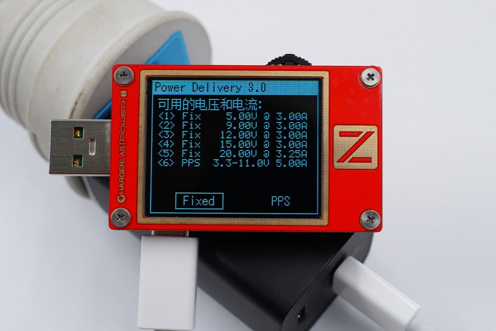

四、快充协议检测

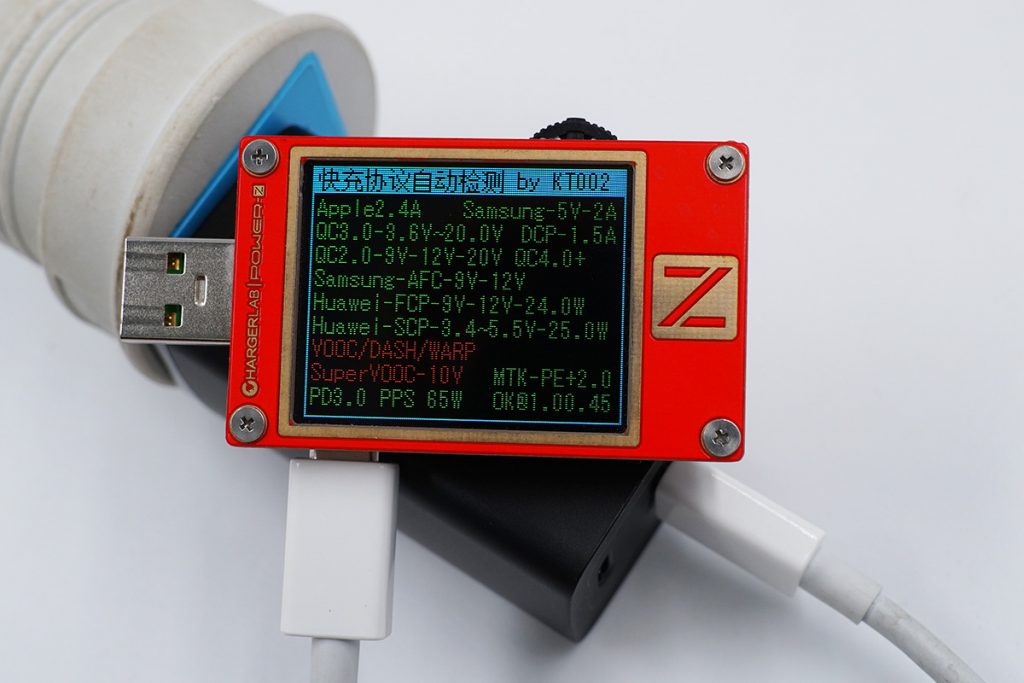

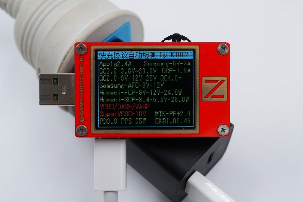

读取USB-C1接口的快充协议,支持Apple2.4A、Samsung5V2A、QC2.0、QC3.0、QC4.0+、AFC、FCP、SCP、以及PE快充协议。

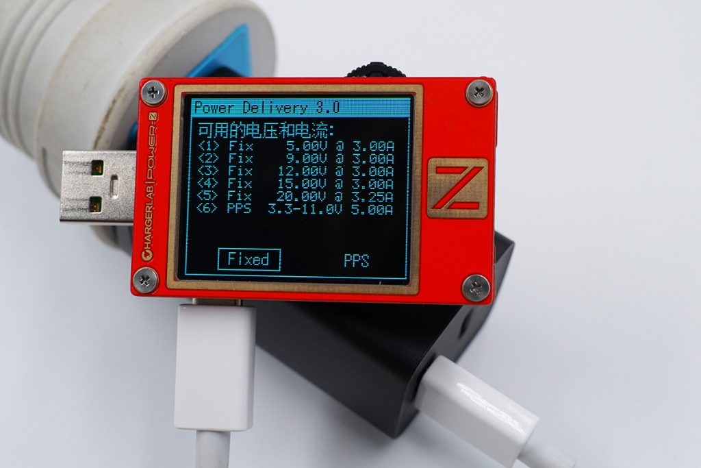

USB-C1还支持PD3.0快充协议,读取USB-C1接口的PDO报文,支持5V 3A、9V 3A、12V 3A、15V 3A以及20V 3.25A五个固定电压档位,额外还支持一组PPS快充:3.3-11V 5A。
读取USB-C2接口的快充协议,与C1接口一致,都支持Apple2.4A、Samsung5V2A、QC2.0、QC3.0、QC4.0+、AFC、FCP、SCP、PE以及PD3.0快充协议。
读取USB-C2接口的PDO报文,支持5V 3A、9V 3A、12V 3A、15V 3A以及20V 3.25A五个固定电压档位,额外还支持一组PPS快充:3.3-11V 5A。
快充协议检测小结
倍思 2C 65W Lite氮化镓充电器的两个接口完全一致,支持盲插。值得一提的是,除了OPPO系快充外,几乎支持所有市面上常见的快充协议,对用户来说非常实用。

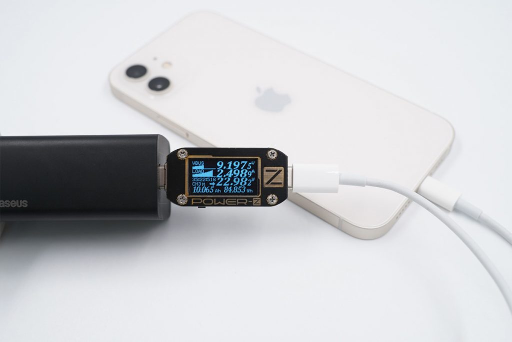

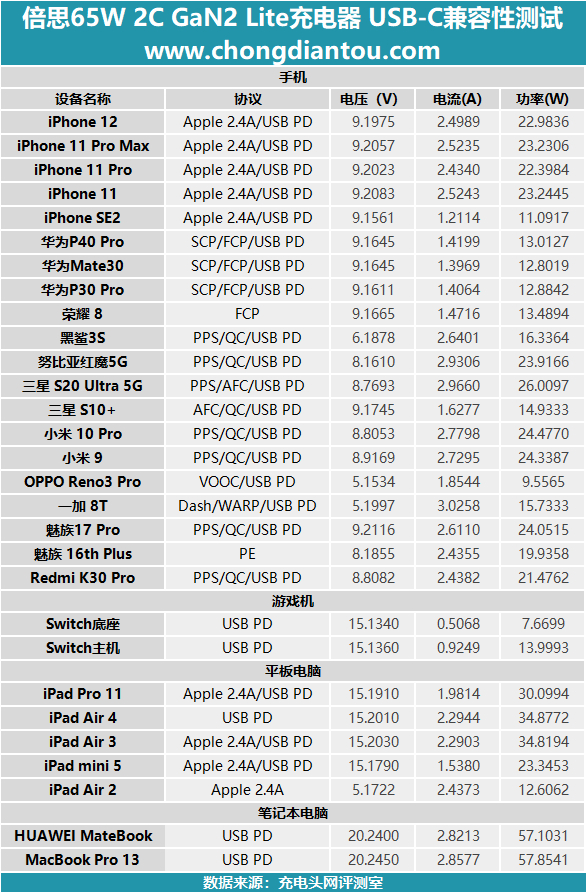

iPhone12支持USB PD和Apple2.4A快速充电协议,使用充电器的USB-C接口为其充电,功率为9.19V 2.49A 22.98W。

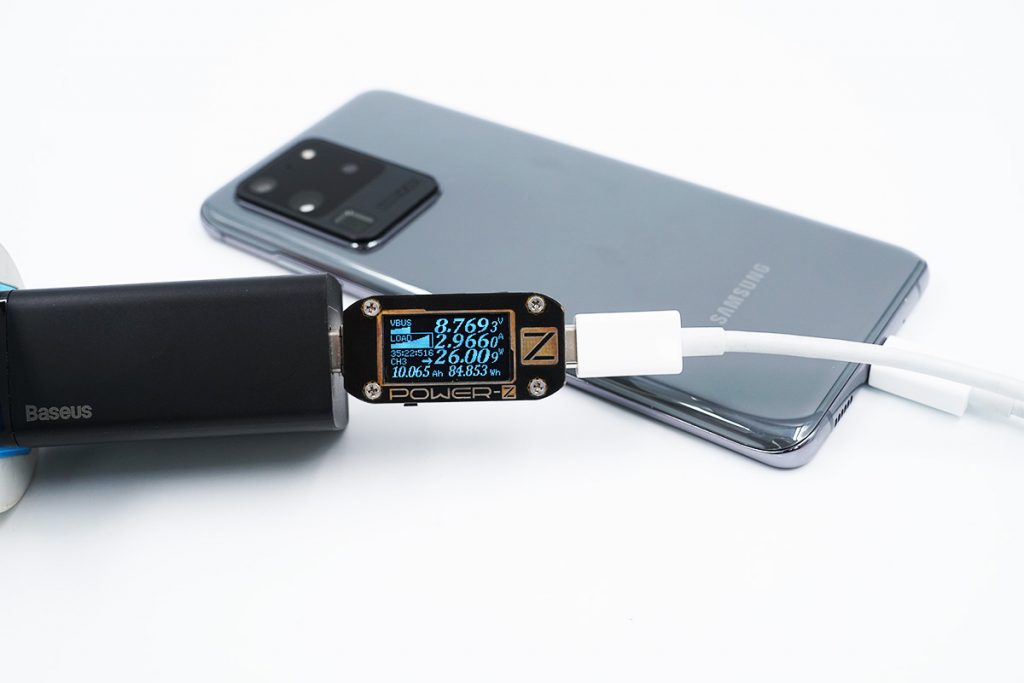

三星 S20 Ultra 5G手机支持PPS、AFC和USB PD快速充电协议,功率为8.76V 2.96A 26W。

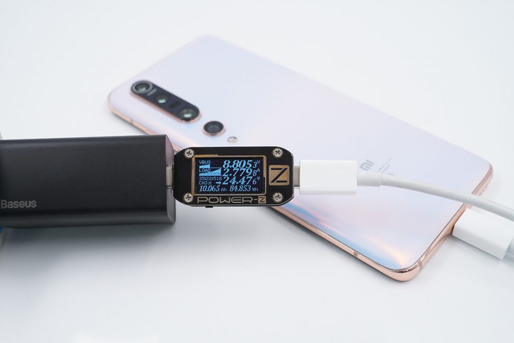

小米10 Pro手机支持PPS、QC和USB PD快速充电协议,功率为8.80V 2.77A 24.47W。

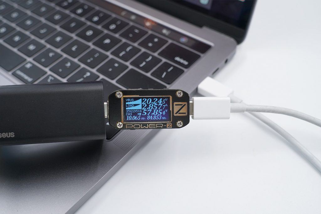

Macbook Pro 13支持USB PD快速充电协议,功率为20.24V 2.85A 57.85W。

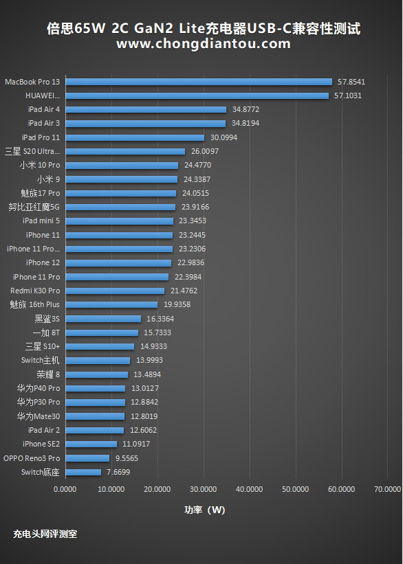

为了让大家更方便查阅,我们将倍思65W 2C GaN2 Lite充电器USB-C接口充电兼容性的测试数据放在表格当中。可以看到大部分设备都符合预期,iPhone 11 Pro Max的功率超过23W,其他三款旗舰iPhone也都超过22W;努比亚红魔5G手机和三星 S20 Ultra 5G功率分别为23W和26W,小米9和小米10 Pro的功率超过24W,相当不错。
为了更直观的表现,将数据放在柱状图当中,MacBook Pro 13和华为MateBook排名自然最高,紧随其后的是几款iPad和三星 S20 Ultra 5G、小米9、小米10 Pro和努比亚红魔5G手机;iPhone SE2、OPPO Reno3 Pro和Switch底座模式最低,Switch因为屏幕处于亮屏状态,功率低属于正常现象。

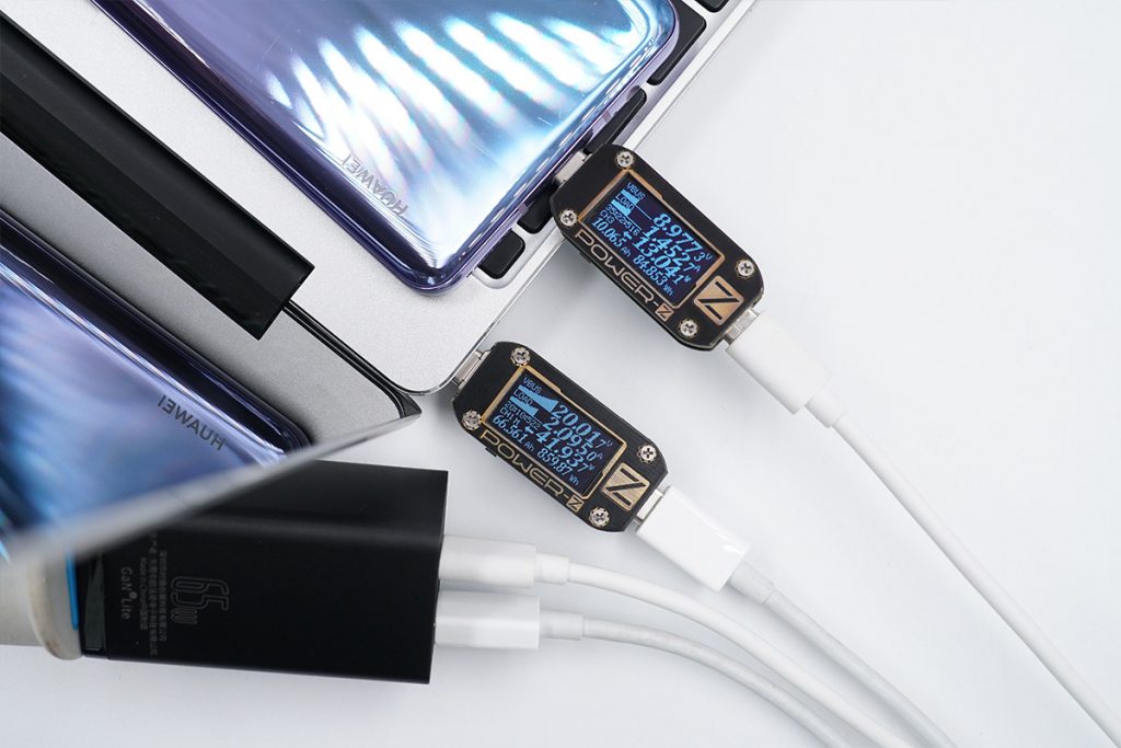

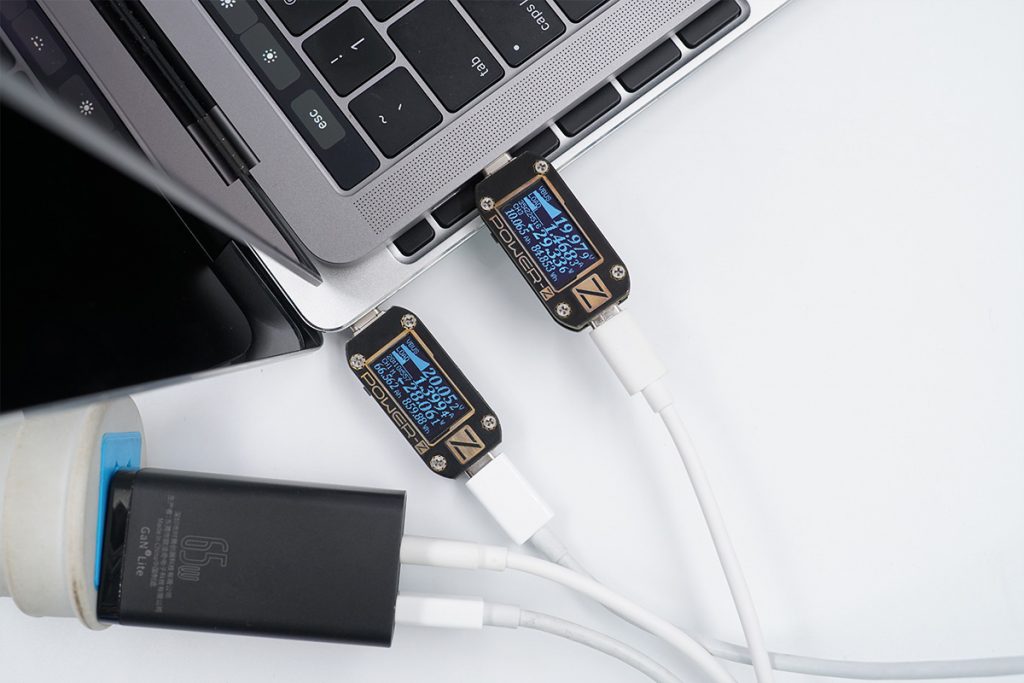

对充电器的双口同时输出进行测试,使用USB-C1为华为Mate30充电,功率为13.04W,同时使用USB-C2为华为MateBook充电,功率为41.93W,输出功率分配为45W+15W充电模式。
使用USB-C1为Macbook Pro 13充电,功率为29.33W,同时使用USB-C2为华为MateBook充电,功率为28.06W,输出功率分配为30W+30W充电模式。

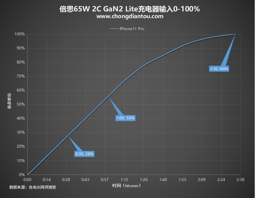

七、充电实测

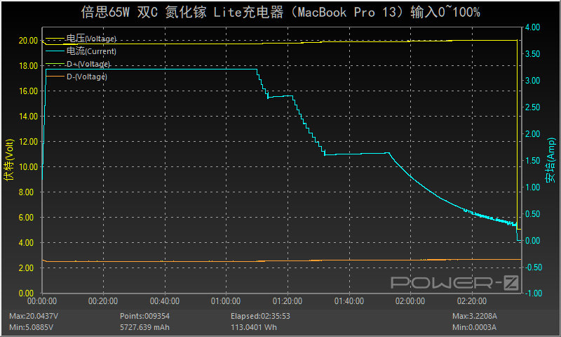

使用倍思65W 2C GaN2 Lite充电器为MateBook Pro 16充电,开始后便握手了20V 3.25A 65W充电档位,持续约1小时10分钟,随后功率随着电流呈阶梯状下降至1小时53分;随后功率随着电流的逐渐下降而下降直至充电结束。期间最高功率为19.69V 3.22A 63.43W。
八、全程充电
充电测试数据制作成表格,倍思65W 21C GaN2 Lite充电器半小时为MateBook Pro 16充入28%电量;1小时充入56%电量;全程耗时方面约2小时34分。

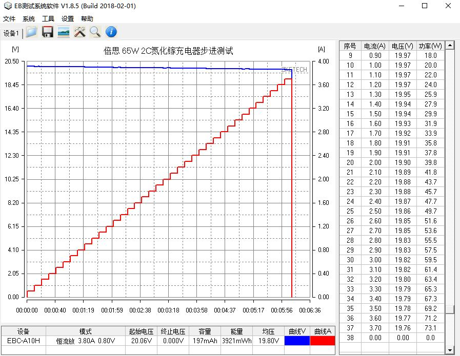

九、最大输出功率
使用EB程控电子负载测试倍思65W 2C GaN2 Lite充电器的最大输出功率,以0.1A为电流步进幅度,10秒为时间间隔,最终录得最大输出为19.76V 3.70A 73.1W。

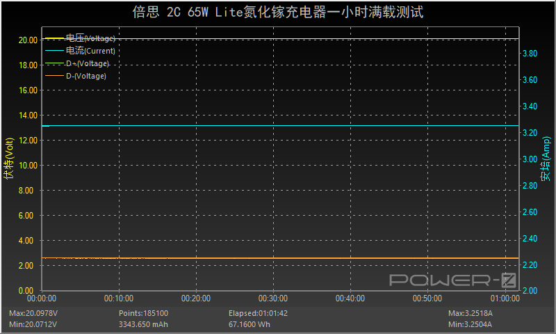

十、一小时满载稳定性
按照额定功率20V 3.25A满载进行稳定性测试,测试时间为一小时,测试过程中电压值呈水平直线,无明显波动情况,长时间满载也十分稳定。

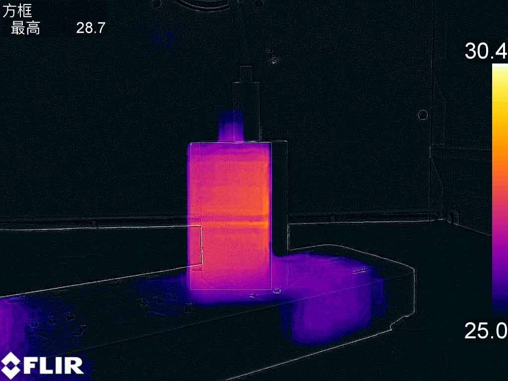

对倍思65W 1A1C GaN2 Lite充电器的温升进行测试,测试条件为以20V 3.25A 65W的功率持续输出一小时进行测试。准备开始测试前,最高温度为28.7℃。
一小时后,当前最高温度为72℃,整体比较均匀,温度上升了43.3℃。
再来看另外一侧,当前最高温度为72.1℃,温度上升了约43.4℃。
温升测试小结
一小时满载温升环节是用来测试充电器在极限使用的情况下的发热情况,用户日常使用中很少会遇到这种长时间满载的情况。手机、平板、充电宝等数码设备功率不大,温升会较为缓和,而笔记本充电则会随着电量逐渐饱和而降低功率,发热也会同步降低。目前国家标准中对充电器表面温度要求是,不高于95度,倍思65W 2C GaN2 Lite充电器测试最高温度仍比国家标准低不少,这些温度都是符合安全使用标准的。

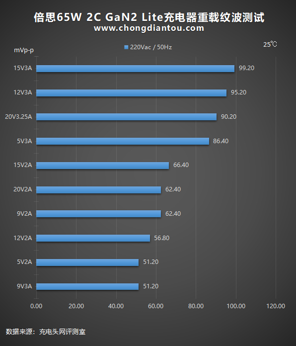

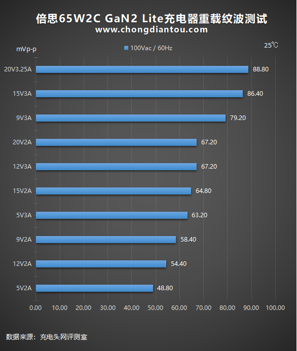

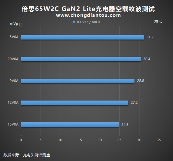

十二、纹波测试
1、110V 60Hz
倍思65W 2C GaN2 Lite充电器在110V 60Hz交流输入的情况下进行了空载与重载的纹波测试,测试结果如下:
空载情况下:五个档位输出时纹波峰峰值从24.8mVp-p到31.2mVp-p不等。
重载情况下:十个档位输出时纹波峰峰值从48.8mVp-p到88.8mVp-p不等。2、220V 50Hz在220V 50Hz交流输入的情况下进行了空载与重载的纹波测试,测试结果如下:

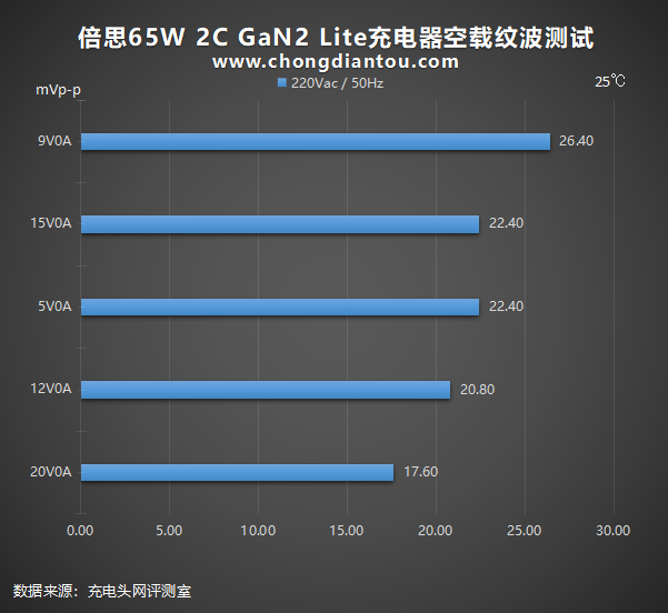

空载情况下:五个档位输出时纹波峰峰值从17.6mVp-p到26.4mVp-p不等。
重载情况下:十个档位输出时纹波峰峰值从51.2mVp-p到99.2mVp-p不等。
纹波测试小结
国家标准中充电器纹波要求是不高于200mV,倍思65W 2C GaN2 Lite充电器在110V 60Hz、240V 50Hz输入电压下,所有输出功率纹波峰峰值均低于200mV这个标准很多,表现不错。

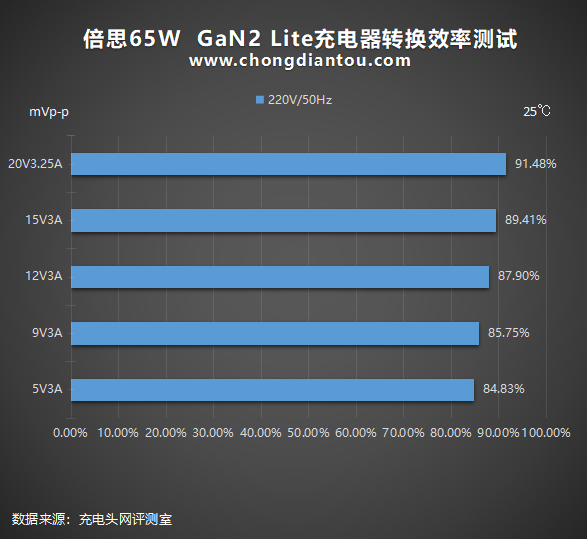

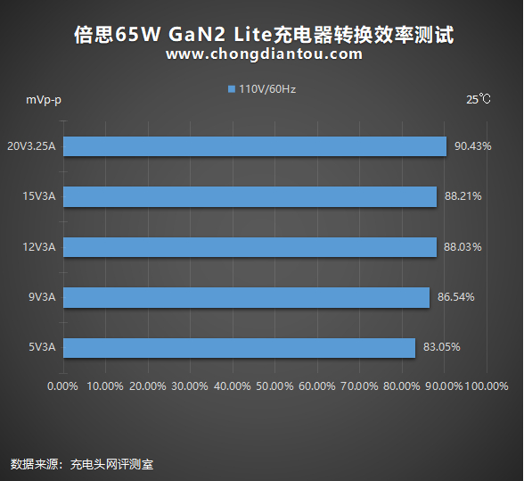

十三、转换效率测试
1、110V 60Hz
倍思65W 2C GaN2 Lite充电器在110V 60Hz交流输入的情况下进行了转换效率测试,测试结果如下:
将倍思65W 1A1C GaN2 Lite充电器在各个电压档位的输出功率拉满进行测试:五个档位测得插线板AC端输入功率和USB端输出功率,通过计算,可得充电器的转换效率从83.05%到90.43%。
2、220V 50Hz
倍思65W 2C GaN2 Lite充电器在220V 50Hz交流输入的情况下进行了转换效率测试,测试结果如下
将倍思65W 2C GaN2 Lite充电器在各个电压档位的输出功率拉满进行测试:五个档位测得插线板AC端输入功率和USB端输出功率,通过计算,可得充电器的转换效率从84.83%到91.48%。
转换效率测试小结
充电器本质上是一种转换设备,过程中会有损耗,以热量的形式散发出来。转换效率指的是充电器输出功率和输入功率的比值,也就是对电能的利用效率,转换效率越高越省电。倍思65W 2C GaN2 Lite充电器在110V 60Hz和220V 50Hz交流输入的各个电压档位下共测试出十个数据,从83.05%到91.48%不等。

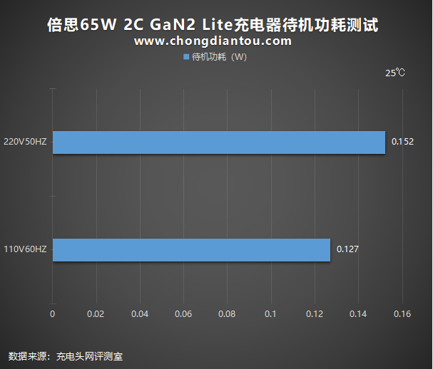

十四、待机功耗
经过功率计测试,倍思65W 2C GaN2 Lite充电器在220V 50Hz的空载功耗为0.152W,换算下来一年损耗的电能约为1.33KW·h,若市价电为0.6元/KW·h,则充电器一年的空载功耗约为0.8元左右。
110V 60Hz时的空载功耗为0.127W。换算下来,一年损耗的电能约为1.11KW·h,若市价电为0.6元/KW·h,则充电器一年的空载功耗约为0.66元左右。
