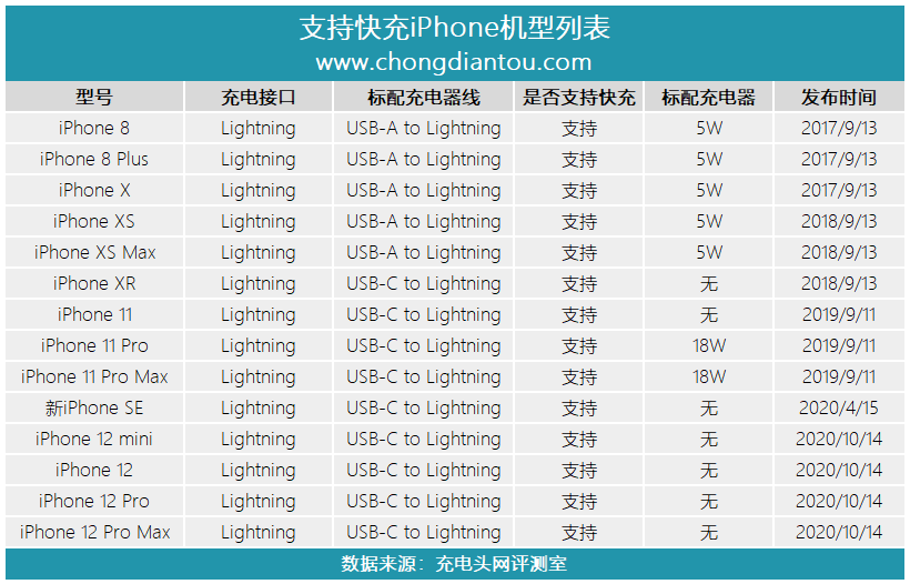

在看产品之前,咱们需要先了解一些“常识”。充电头网最新的统计数据显示,目前苹果已有14款支持USB PD快充的手机,其中官网在售的7款机型均已不再赠送充电器,用户要么沿用老款机型的充电器,要么另外下单购买。

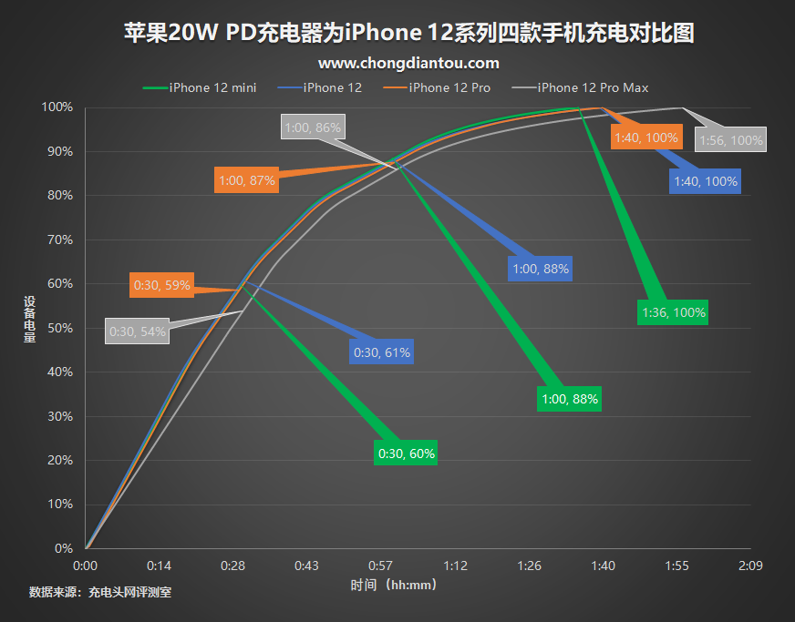

使用苹果96W充电器为目前的苹果最强机型iPhone 12 Pro Max充电,功率为9.01V 2.52A 22.71W,此时处于PD快速充电状态,并且功率超过20W。
而iPhone 12系列的四款机型使用苹果20W PD充电器的全程充电曲线图如上,使用苹果20W充电器半小时内轻易充入60%左右的电量,而即使加上涓流充电,充满手机也是在1小时40分左右。更大功率的充电曲线与20W基本一致,换句话说效果一致。相比“五福一安”等老款充电器,2快充自然能大大节省时间,提高使用体验。
