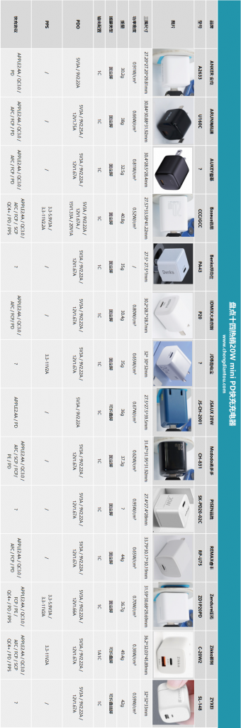

数据总结成表格,图片比较长,大家可点击图片打开全图观看。
