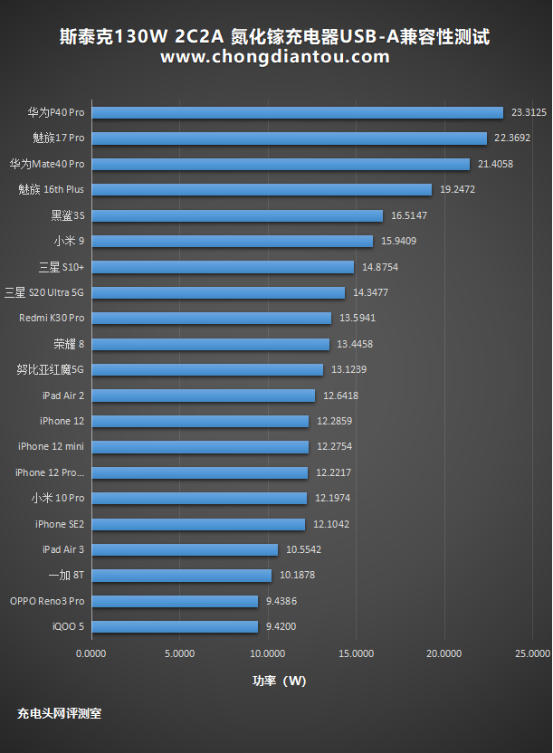

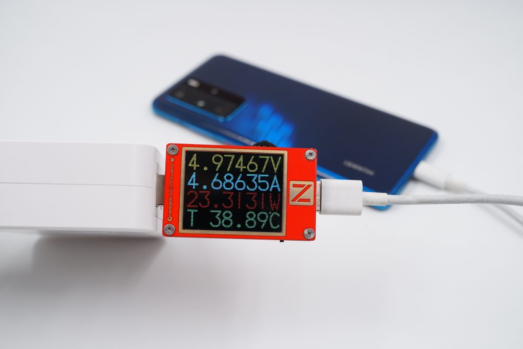

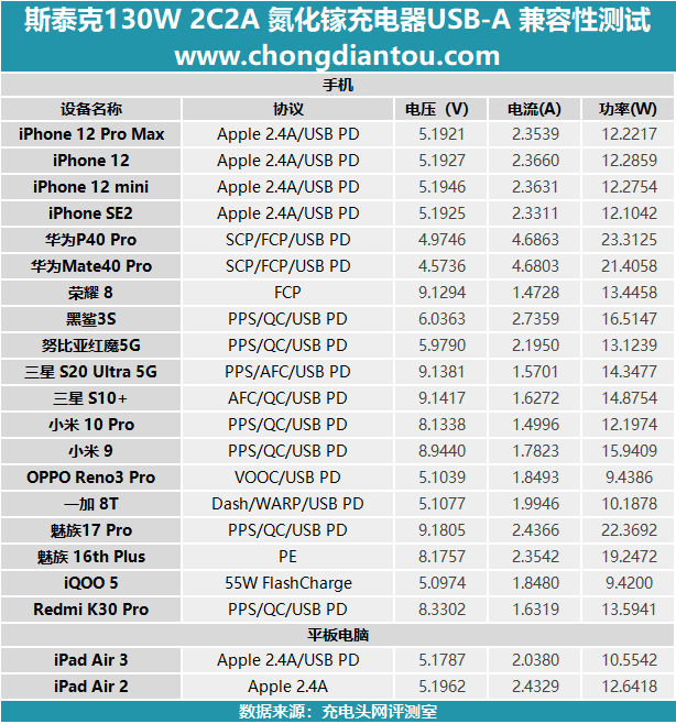

1、USB-A兼容性测试

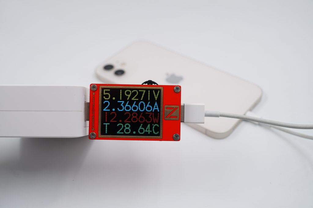

使用斯泰克30W 2C2A 氮化镓充电器的USB-A接口为华为P40 Pro充电,功率为4.97V 4.68A 23.31W。

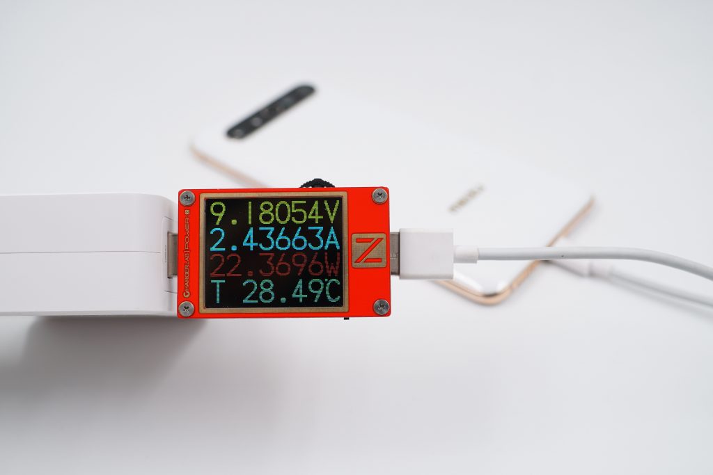

魅族 17Pro的功率为9.18V 2.43A 22.36W。
iPhone 12的功率为5.19V 2.36A 12.28W。
为了让大家更方便查阅,我们将充电器USB-A接口充电兼容性的测试数据放在表格当中。四台iPhone功率都在12W左右;安卓机型中华为和魅族的表现最好,四台旗舰从19W到23W递增。
为了更直观的表现,将数据放在柱状图当中,华为和魅族排名自然最高,排在最后的是OPPO和vivo的旗舰,功率都不超过10W。

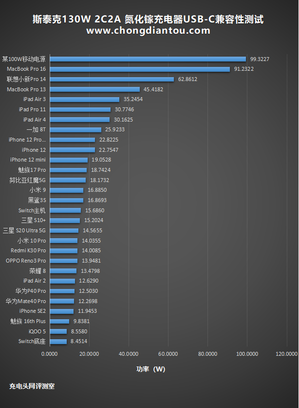

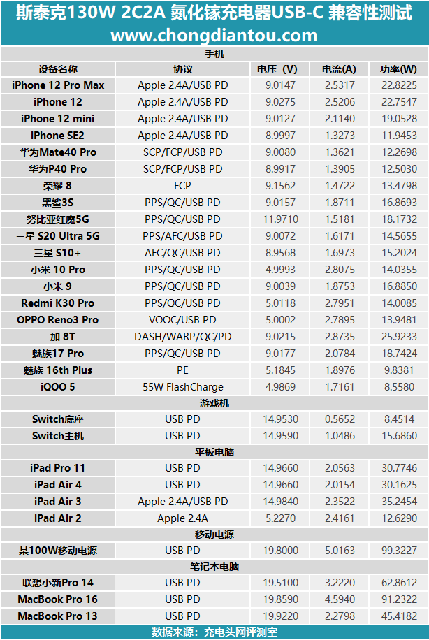

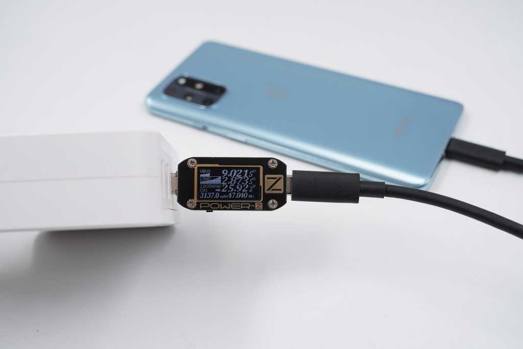

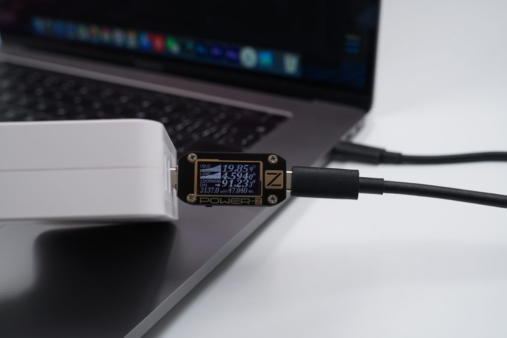

2、USB-C兼容性测试

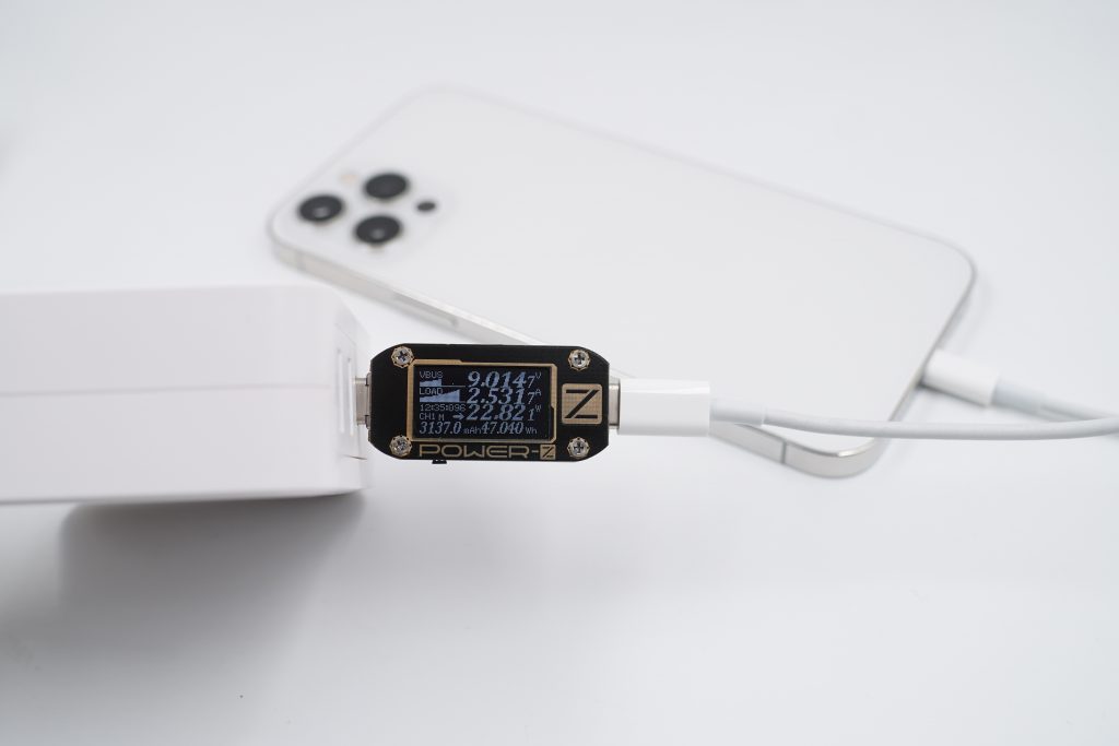

使用充电器的USB-C接口为iPhone 12 Pro Max充电,功率为9.01V 2.53A 22.82W。
一加 8T的功率为9.02V 2.87A 25.92W。

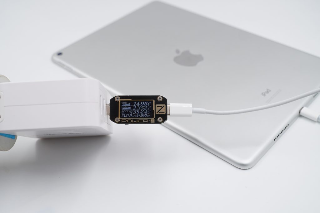

iPad Air3的功率为14.98V 2.35A 35.24W。
MacBook Pro 16的功率为19.85V 4.59A 91.23W。
将充电器USB-C接口充电兼容性的测试数据放在表格当中。可以看到大部分设备都符合预期,iPhone 12系列除了mini功率都超过22W;除了Air2,其他三款iPad功率都超过30W。安卓机型除了一加 8T,其他都乏善可陈。Switch与其底座都达到正常水平,三款笔记本都接近各自的峰值功率。
将数据放在柱状图当中,一款100W级别的移动电源排名最前,紧随其后的是三款笔记本电脑,然后是iPad,随后便是安卓旗舰与iPhone 12混杂。

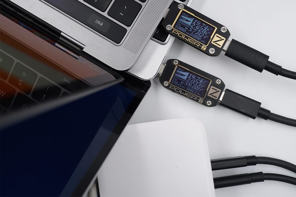

1、双USB-C
使用USB-C1为iPad Air4充电,功率为14.82V 2.04A 30.28W;使用USB-C2为iPad Pro 11充电,功率为14.91V 2.06A 30.86W
2、双USB-A
使用USB-A1为小米9充电,功率为4.92V 1.49A 7.38W;使用USB-C2为三星S20 Ultra充电,功率为4.99V 1.78A 8.93W
3、USB-C1+USB-A2
使用USB-A1为小米9充电,功率为8.94V 1.86A 16.69W;使用USB-C1为MacBook Pro16充电,功率为19.51V 4.52A 88.2W
4、USB-C1+USB-A2+USB-A1
三口同时输出,使用USB-C1为MacBook Pro16充电,功率为19.5V 4.51A 88.08W;使用USB-A1为小米9充电,功率为4.95V 1.5A 7.43W;使用USB-C2为三星S20 Ultra充电,功率为4.99V 1.78A 8.92W。
5、USB-C1+USB-C2+USB-A2+USB-A1
四口同时输出:使用USB-C1为iPad Air4充电,功率为14.81V 2.23A 33.06W;使用USB-C2为iPad Pro 11充电,功率为14.91V 1.95A 29.08W。使用USB-A1为小米9充电,功率为4.94V 1.49A 7.41W;使用USB-C2为三星S20 Ultra充电,功率为4.99V 1.78A 8.93W。
6、同时为两部笔记本充电器
使用USB-C1为MacBook Pro13充电,功率为19.74V 2.92A 57.82W;使用USB-C2为华为MateBook充电,功率为19.74V 3.03A 59.88W。

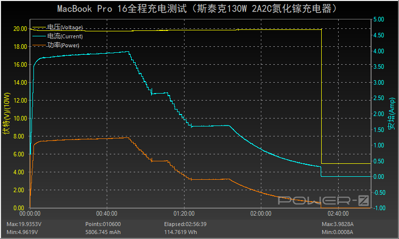

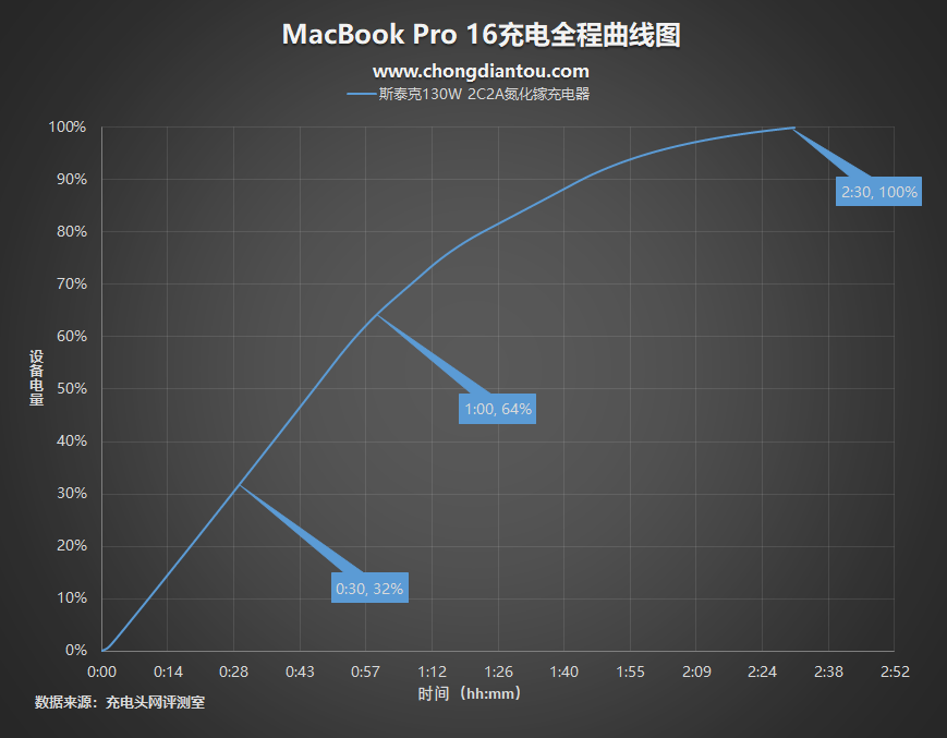

模拟生活的使用场景,使用斯泰克130W 2C2A 氮化镓充电器的USB-C1为MacBook Pro 16充电,来看一下充电全程的变化。经过短暂开机时间,功率到达了20V 5A的功率档位;大功率输入持续了约52分钟,随后后电流和功率开始阶梯式下降直至1小时42分;随后功率随着电流的逐渐下降而下降直至结束。最高功率为19.7V 3.98A 78.48W。
充电测试数据制作成表格,斯泰克130W 2C2A 氮化镓充电器半小时为MacBook Pro 16充入32%电量,1小时充入64%电量,全程耗时约2小时30分。

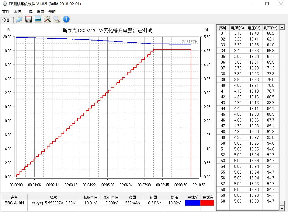

1、最大输出功率
使用EB程控电子负载测试充电器的最大输出功率,以0.1A为电流步进幅度,10秒为时间间隔,最终录得最大输出为18.93V 5A 94.7W。

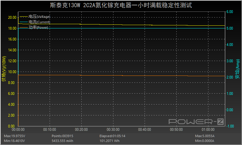

2、一小时满载稳定性测试
按照额定功率20V 5A 100W满载对斯泰克130W 2C2A 氮化镓充电器进行稳定性测试,测试时间为一小时,测试过程中电压值呈水平直线,无明显波动情况,长时间满载比较稳定。

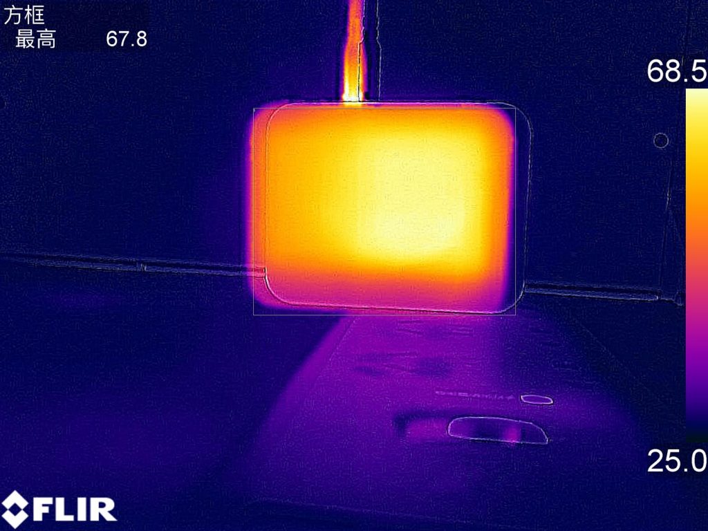

得益于氮化镓功率器件成功量产商用,大功率充电器小型化得以实现,让消费者可以享受这种新时代科技,很多读者非常关心氮化镓充电器发热量,所以我们加入了温升测试,但首先要明白几个温升测试小知识。
充电器热量跟功率密度、效率值、内部方案设计、环境温度等等有关,功率密度低的产品因为体积大有足够的空间让元件布局隔开,表面温度会较低,但体积往往十分巨大。而功率密度高的产品,内部往往采用了立式插板元件堆叠等设计,尽可能地将充电器做小方便用户携带,理论上温度会比功率密度低的产品热。
作为参照,满载一小时测试中,低功率密度的氮化镓充电器满载温度一般在60-70度之间,而高功率密度的单口氮化镓充电器一般在70度左右,高功率密度的多口氮化镓充电器温度一般都会超过70度。

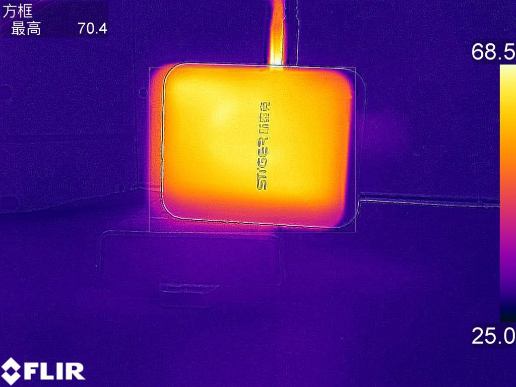

对斯泰克130W 2C2A 氮化镓充电器的温升进行测试,测试条件为在温度约为25℃的恒温箱中以20V 5A 100W的功率持续输出一小时的温升情况进行测试,一小时后,当前最高温度为70.4℃,温升上升了45.4℃。
再来看另一面的温度,最高温度为67.8℃,温度提高了42.8℃。
温升测试小结
一小时满载温升环节是用来测试充电器在极限使用的情况下的发热情况,用户日常使用中很少会遇到这种长时间满载的情况。手机、平板、充电宝等数码设备功率不大,温升会较为缓和,而笔记本充电则会随着电量逐渐饱和而降低功率,发热也会同步降低。目前国家标准中对充电器表面温度要求是,不高于95度。斯泰克130W 2C2A 氮化镓充电器测试最高温度符合标准。

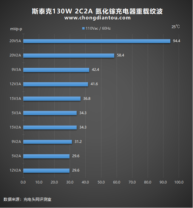

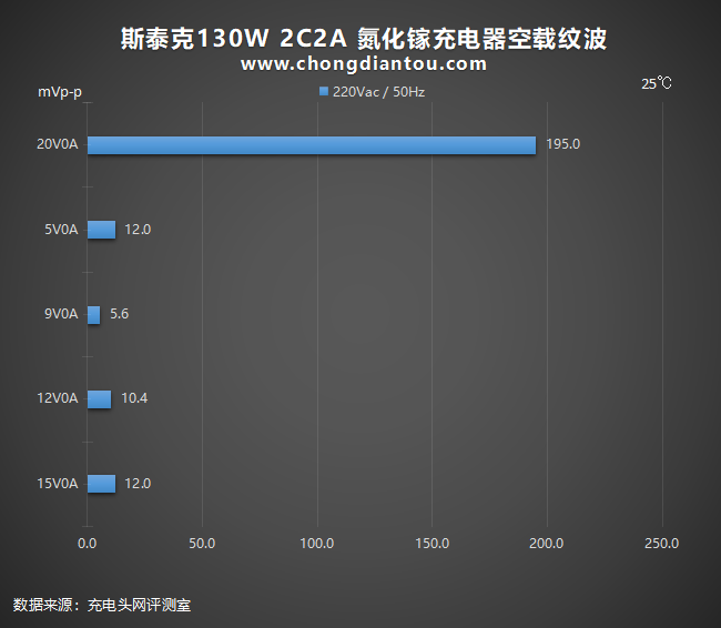

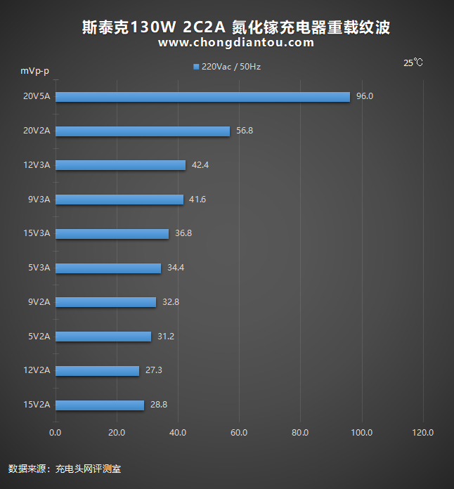

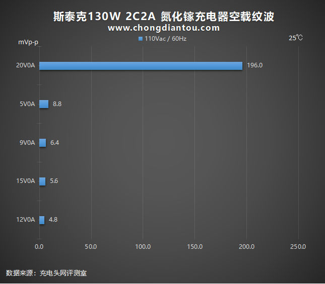

1、纹波测试
充电器在220V 50Hz交流输入的情况下进行了纹波测试。空载情况下:五个档位输出的纹波峰峰值从12mVp-p到195mVp-p不等。
重载情况下:十个档位输出时纹波峰峰值从28.8mVp-p到96mVp-p不等。
充电器在110V 60Hz交流输入的情况下进行了纹波测试。空载情况下:五个档位输出的纹波峰峰值从4.8mVp-p到196mVp-p不等。
重载情况下:十个档位输出时纹波峰峰值从29.6mVp-p到94.4mVp-p不等。
纹波测试小结
国家标准中充电器纹波要求是不高于200mVp-p,在110V 60Hz、240V 50Hz输入电压下,斯泰克130W 2C2A 氮化镓充电器所有输出功率纹波峰峰值虽然均低于200mVp-p这个标准,但在20V空载时接近200mVp-p。

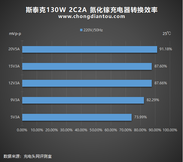

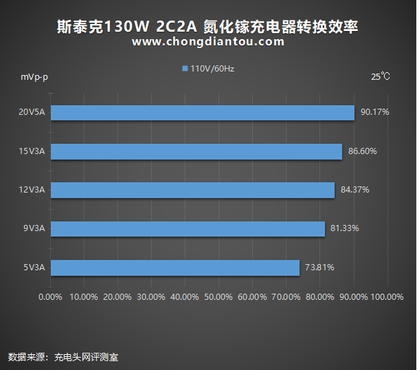

2、转换效率测试
斯泰克130W 2C2A 氮化镓充电器在220V 50Hz交流输入的情况下进行了转换效率测试,测试结果如下:将充电器在各个电压档位(20V5A、15V3A、12V3A、9V3A、5V3A)的输出功率拉满进行测试,测得插线板AC端输入功率和USB端输出功率,通过计算,可得充电器的转换效率从73.99%到91.18%不等。
在110V 60Hz交流输入的情况下进行的转换效率测试,通过计算,可得充电器的转换效率从73.81%到90.17%不等。
转换效率测试小结
充电器本质上是一种转换设备,过程中会有损耗,以热量的形式散发出来。转换效率指的是充电器输出功率和输入功率的比值,也就是对电能的利用效率,转换效率越高越省电。斯泰克130W 2C2A 氮化镓充电器在220V 50Hz和110V 60Hz交流输入的各个电压档位下共测试出十个数据,从73.81%到91.18%不等。
