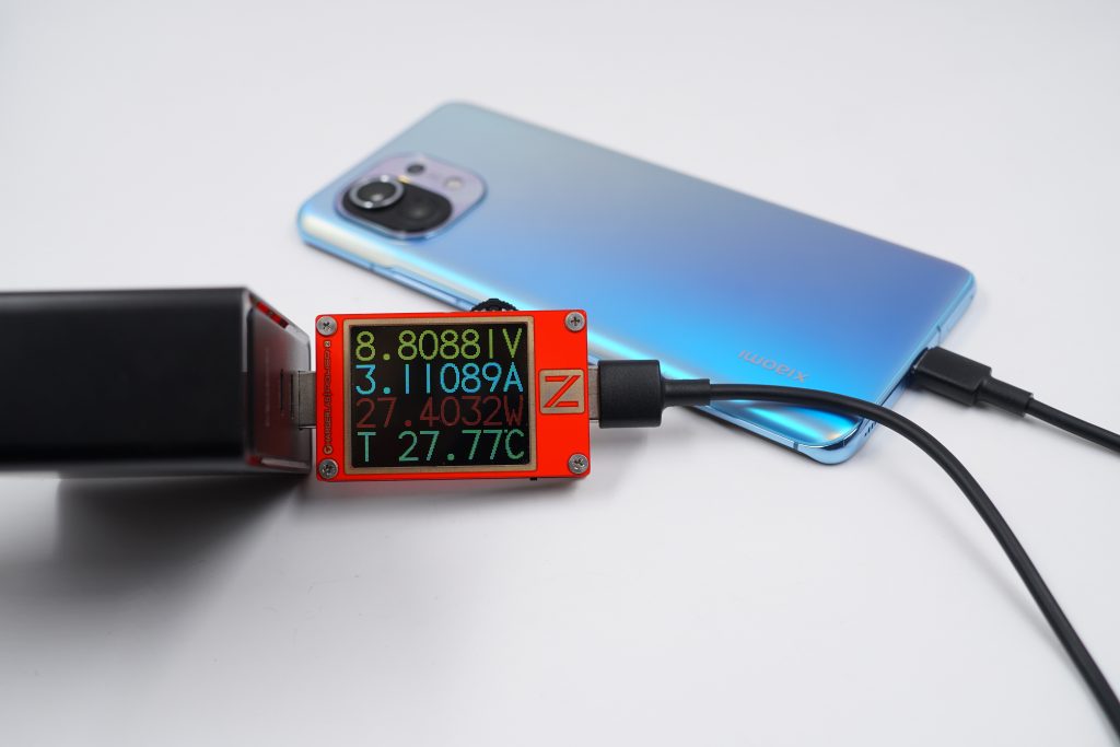

4、USB-A兼容性测试
充电器的USB-C接口兼容性不错,再看看USB-A接口吧。代表选手旗舰守门员小米11,使用充电器的USB-A接口为其充电,功率达到27W档位,虽然比不上原装的55W,但也称得上“快充”了。

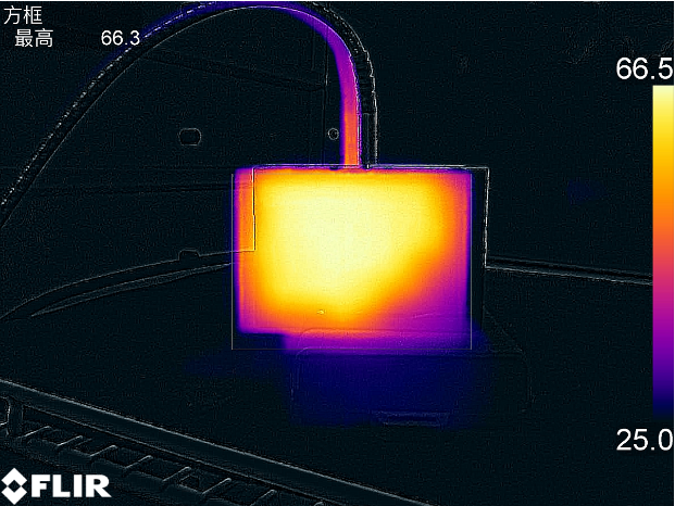

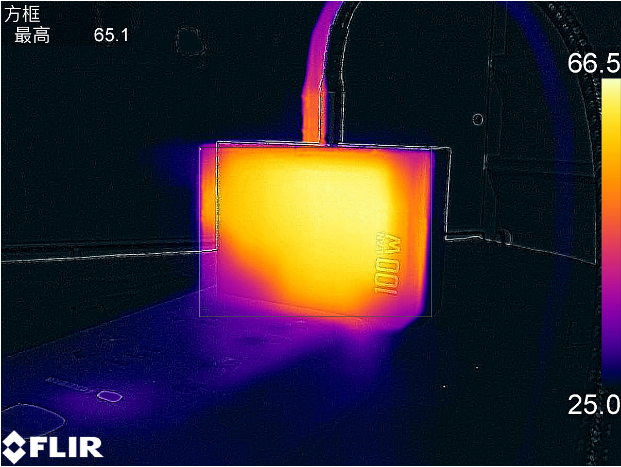

对充电器的温升进行测试,测试条件为在温度约为25℃的恒温箱中以20V 5A 100W的功率持续输出一小时的温升情况进行测试。一小时后,当前最高温度为65.1℃,温度上升了40.1℃。
再来看另一面的温度,最高温度为66.3℃,温度提高了41.3℃。
温升测试小结
一小时满载温升环节是用来测试充电器在极限使用的情况下的发热情况,用户日常使用中很少会遇到这种长时间满载的情况。手机、平板、充电宝等数码设备功率不大,温升会较为缓和,而笔记本充电则会随着电量逐渐饱和而降低功率,发热也会同步降低。
目前国家标准中对充电器表面温度要求是,不高于95度。麦多多100W 2C1A氮化镓充电器温度控制不错,测试最高温度符合标准。
