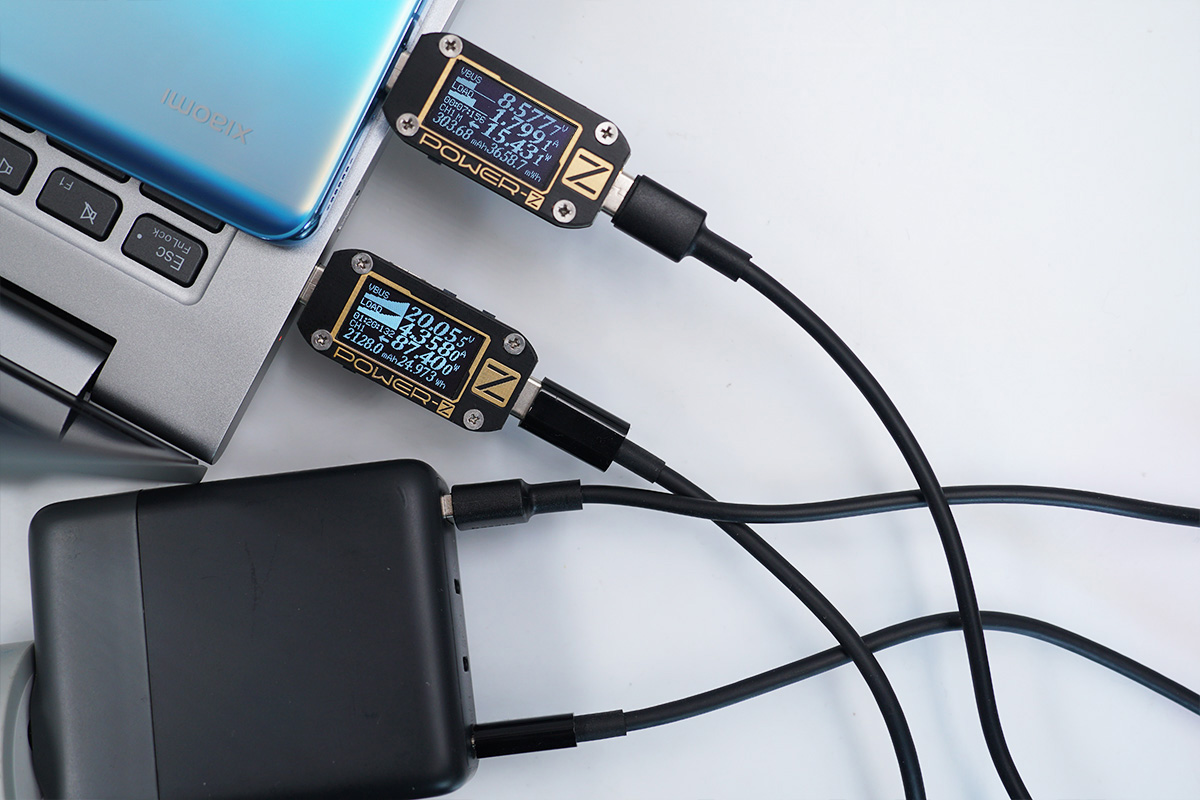

2、USB-C1+USB-A
![数字充电器新浪潮:IDMIX 100W 3C1A氮化镓充电器全面评测-充电头网](https://www.chongdiantou.com/wp-content/uploads/2021/02/2021022202233614.jpg)
联想小新Pro 14(USB-C1)约为87W,小米11(USB-A)功率约为15W左右。

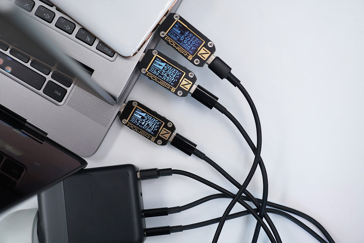

4、USB-C1+USB-C2+USB-C3
![数字充电器新浪潮:IDMIX 100W 3C1A氮化镓充电器全面评测-充电头网](http://bbs.chongdiantou.com/data/attachment/forum/202102/03/092454mx2jro2k6lj5ojzv.jpg)
MacBook Pro 16(USB-C1)约为29W,联想小新Pro 14(USB-C2)约为56W,魅族17 Pro(USB-C3)功率约为16W左右。
