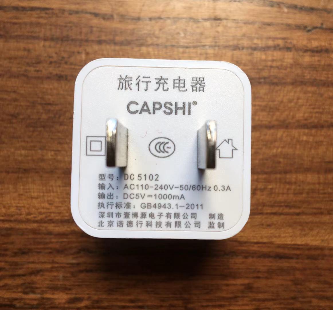

最近搞到一个五福一安充电头,特别轻,用料肯定“考究”,拆开看看。
参数就不打了,自己看

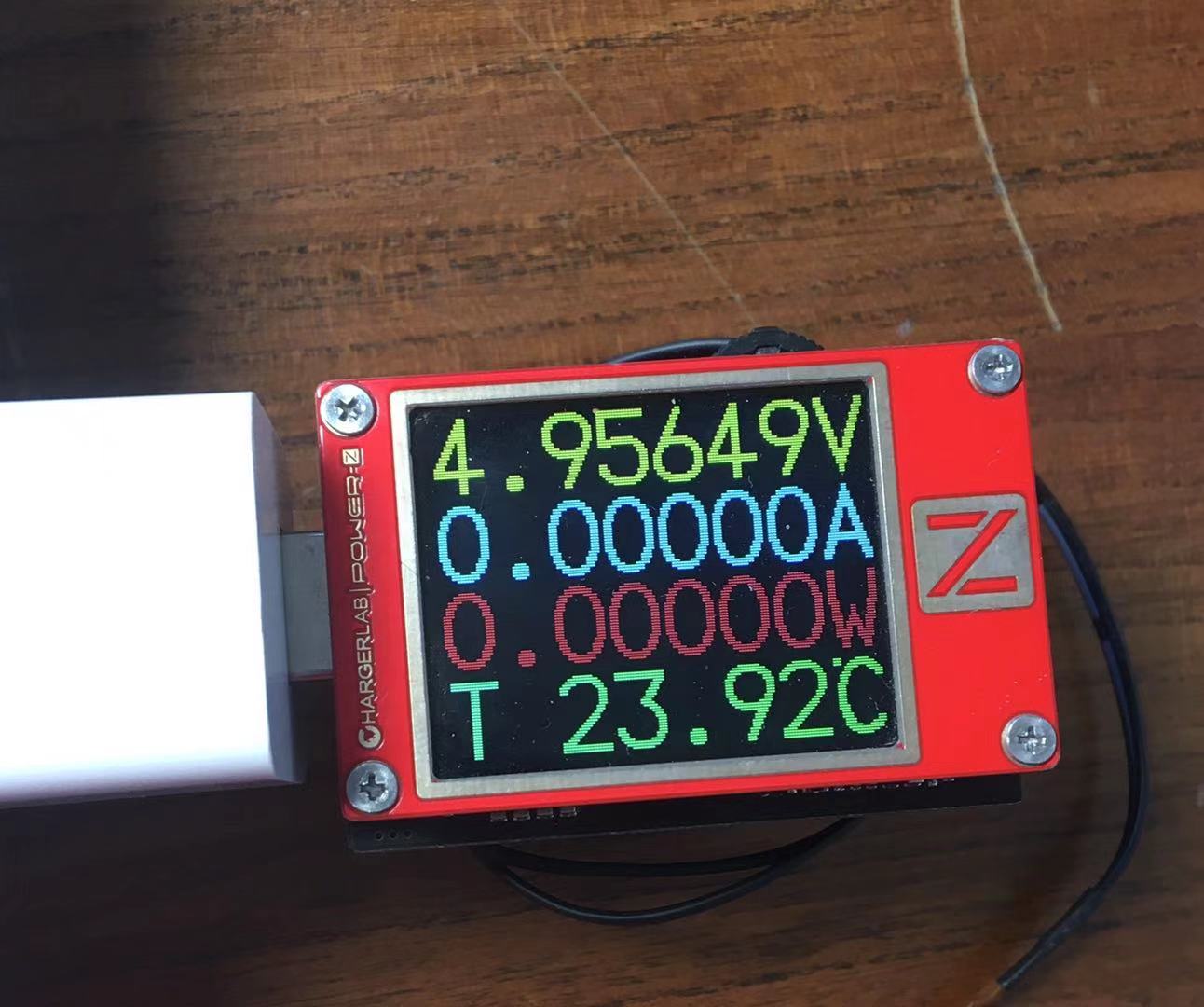

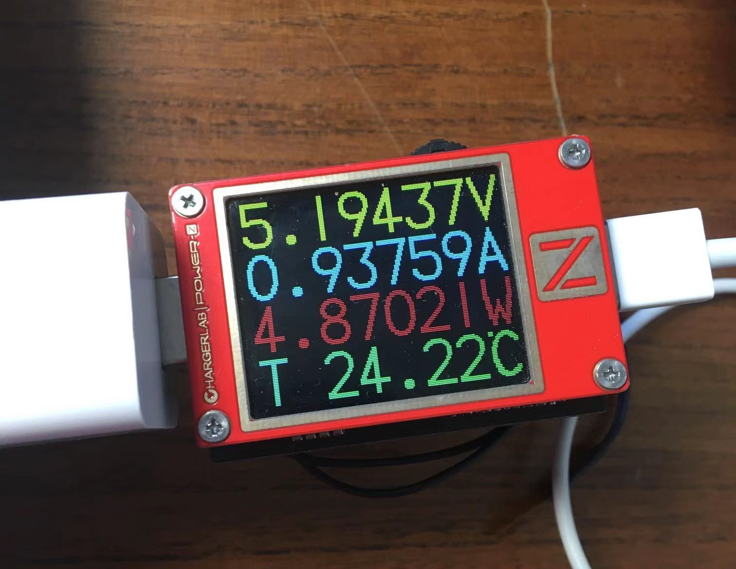

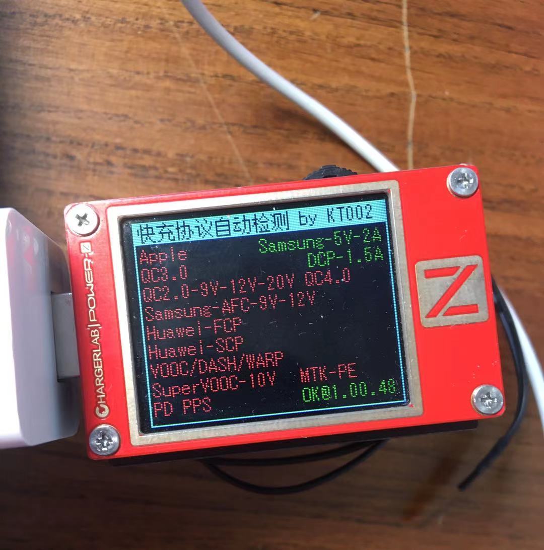

用POWER-Z KT002测试快充协议,仅支持Samsung5V2A和DCP
空载电压不高,但有线补

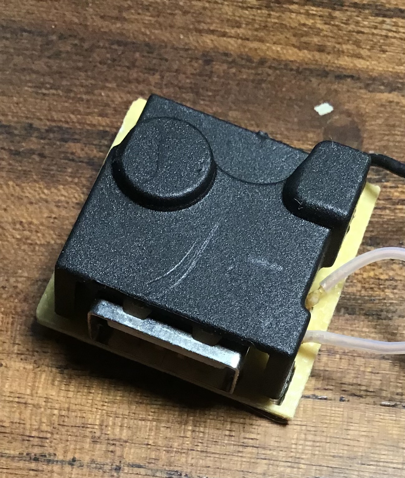

开拆,外壳采用超声波焊接,挺结实。里面用料不咋地,PCB是黄的
初次级用塑料壳隔离

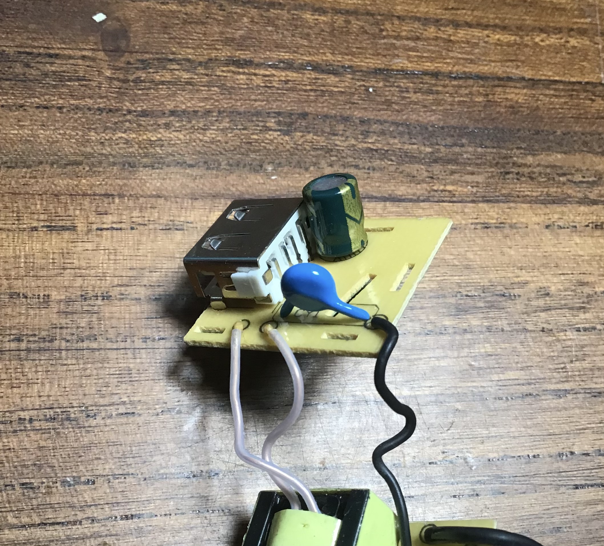

掀开塑料壳发现次级没啥东西

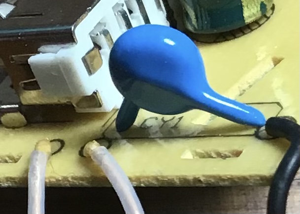

Y电容特写

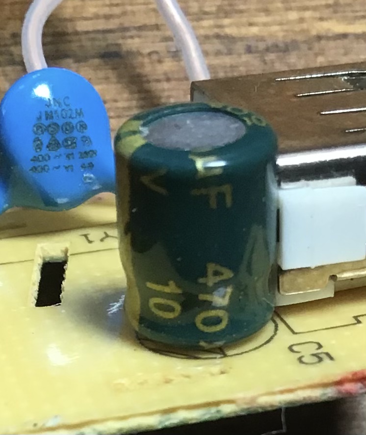

次级滤波电容规格10V470uF

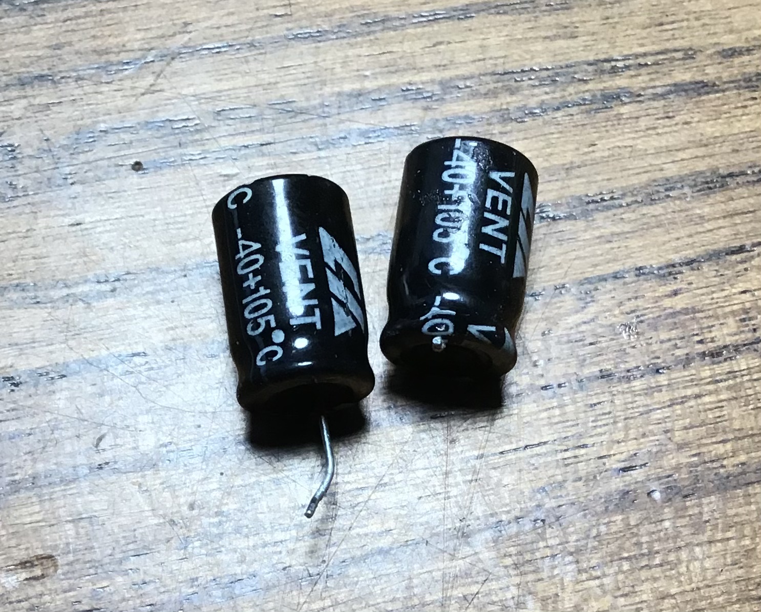

初级滤波电容共两颗,均为4.7uF,总容量9.4uF

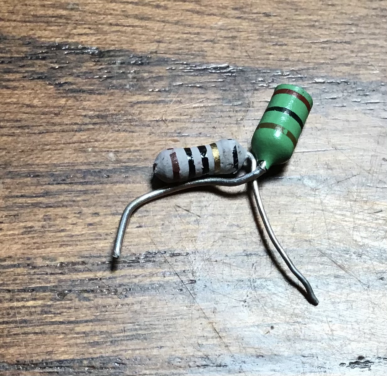

被热缩管套住的两颗元件分别是一颗电感和保险电阻,电感拆的时候不小心断了

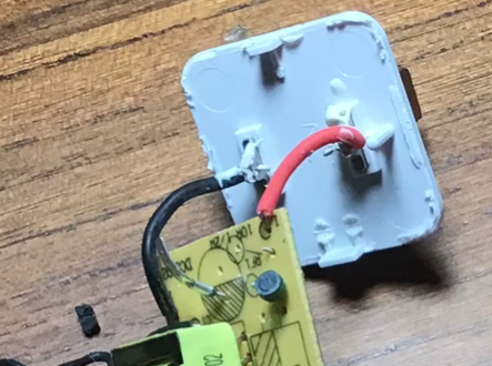

插脚通过两条导线与PCB连接

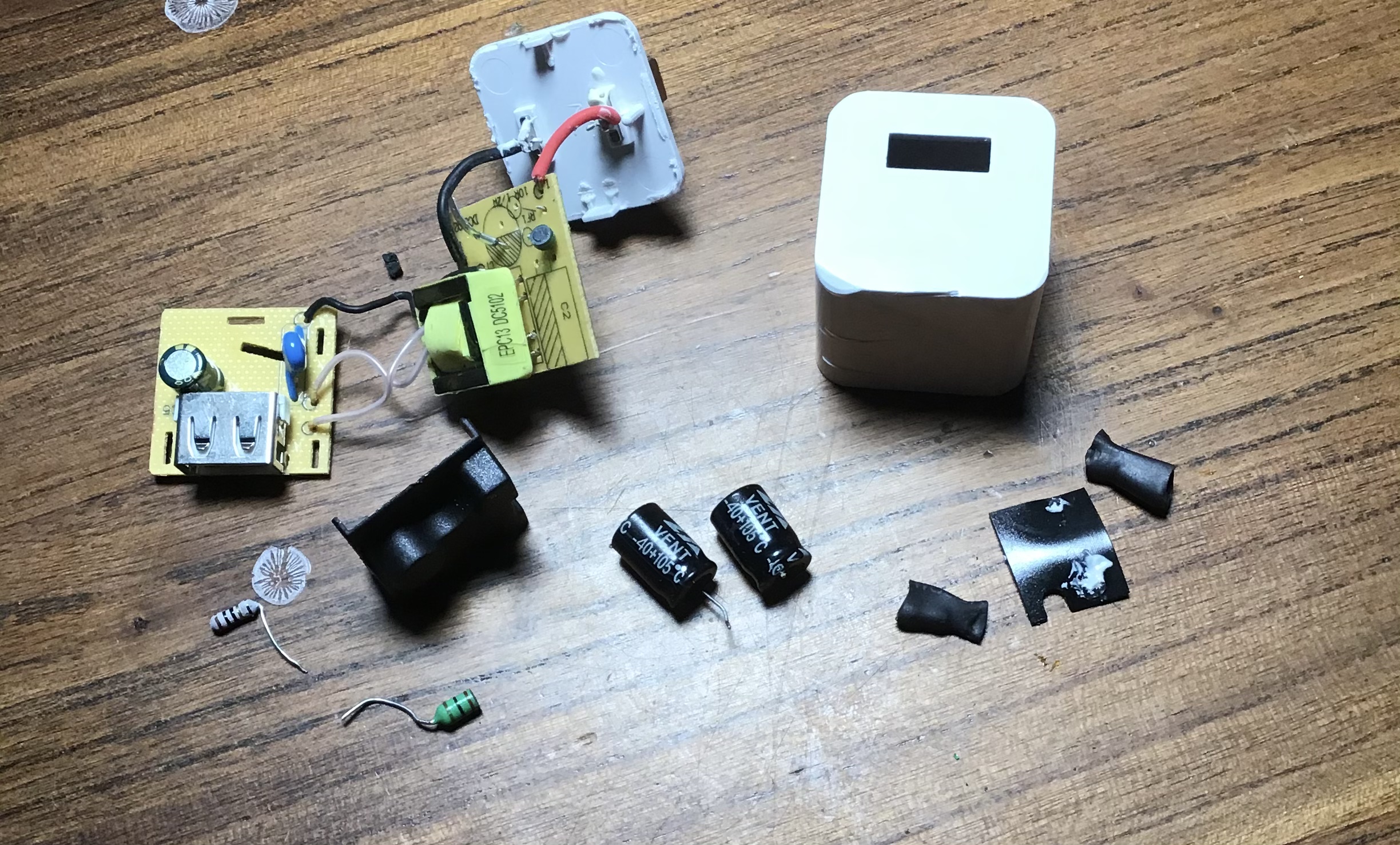

全部拆解完毕,来张全家福
总结:这款充电器应该是为那些能充就行的人而做的,用料不太好,和iPhone的五福一安充电器差的很远,但是体积做得相近,成本也很低。总体来说,用料接近山寨充电器,这个品牌也比较冷门,建议大家不要购买。
