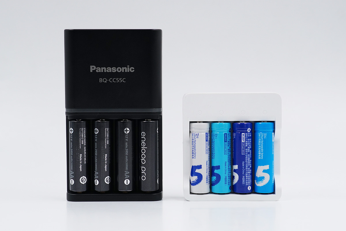

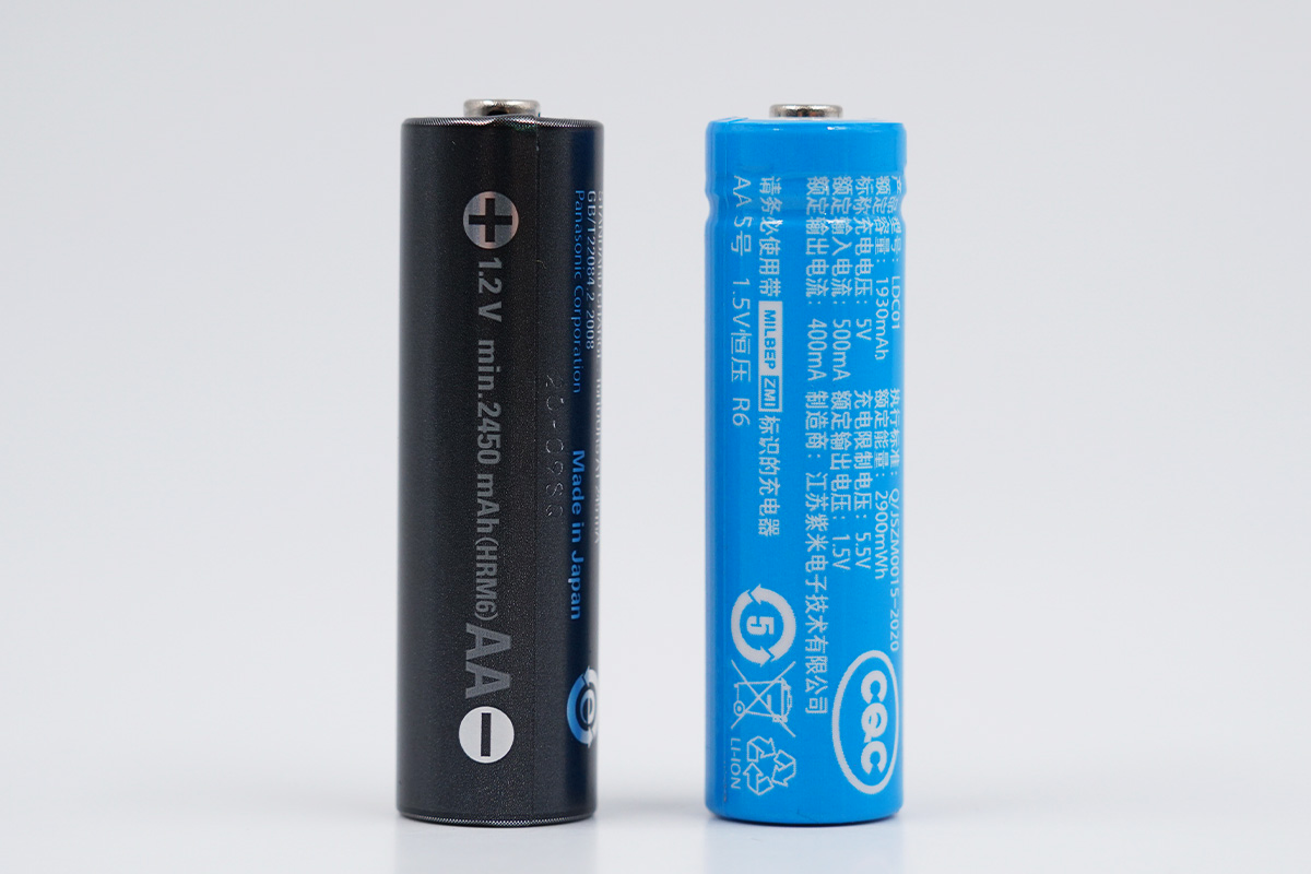

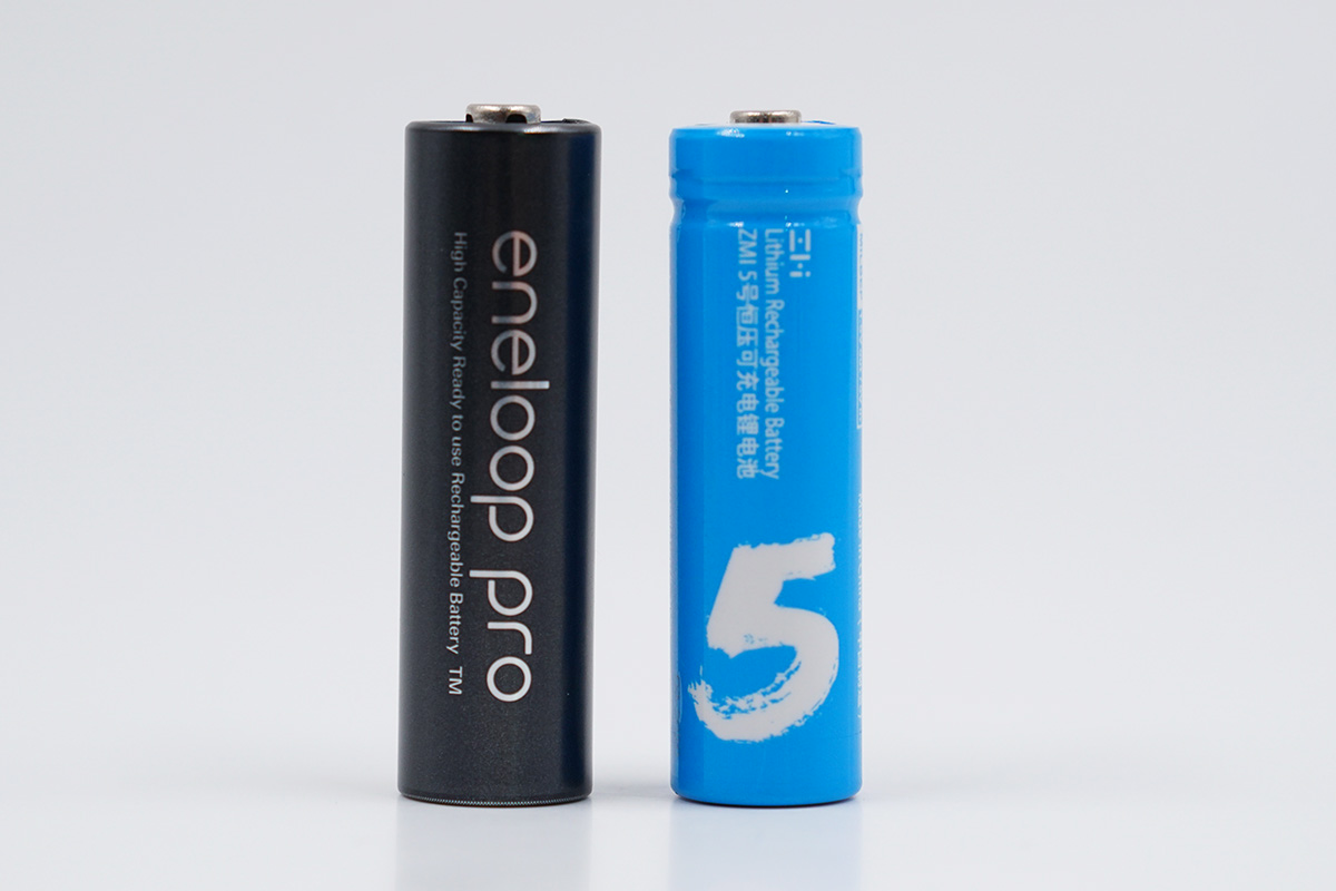

上面是小编拿到的两款AA电池,虽都为AA电池,但二者却有着质的不同。左边是来自松下爱乐普的镍氢电池充电套装,也是一个知名的老品牌了。右侧是3C配件品牌小米生态链企业紫米推出的AA锂电池充电套装,也是目前热度非常高的产品。
这两款电池均属于AA电池,AA即我们生活中常见的5号电池,常见的7号电池名称则是AAA。这两款电池也是生活中最常见的电池种类之一,玩具、电动牙刷、闪光灯等等,都是5号电池不可或缺的使用场景。

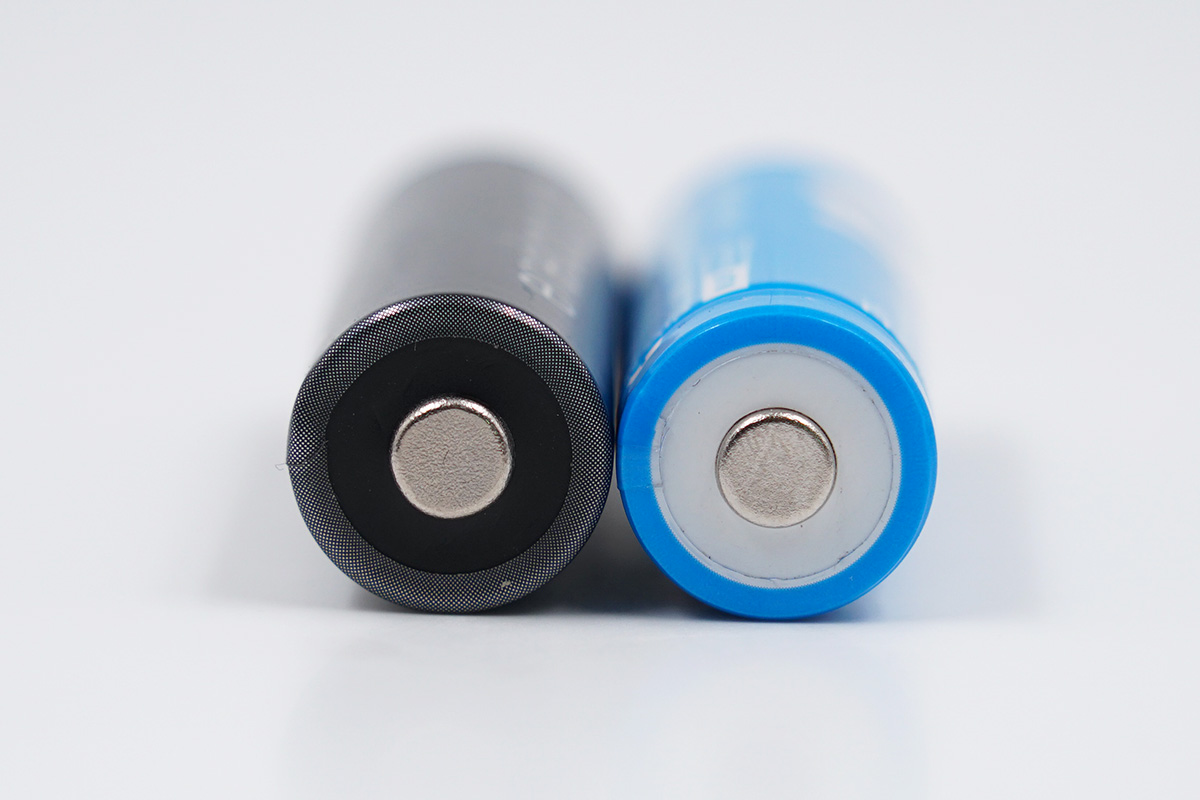

两款电池正极特写,二者看上去相同。
负极特写,外观上都是一样的。

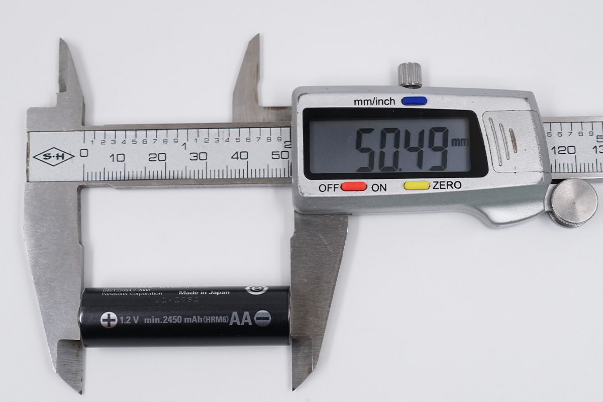

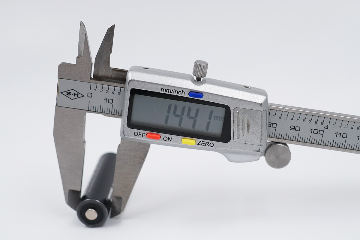

使用卡尺实测爱乐普镍氢的长度约为50mm。
直径约为14mm。
单节重量30g。

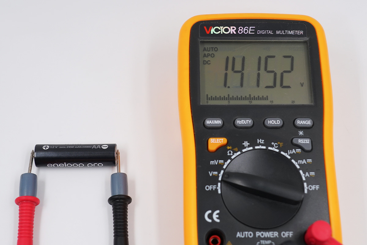

单节电压1.41V。

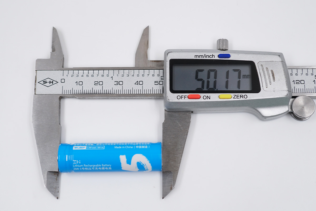

紫米AA锂电池的长度约为50mm。
直径约为14mm。
单节重量为20.4g。

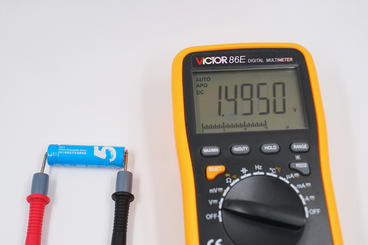

单节电压为1.49V。
紫米AA锂电池的电池容量为1930mAh,电池能量为2900mWh;而爱乐普镍氢电池的电池容量为2450mAh,电池能量为2940mWh。

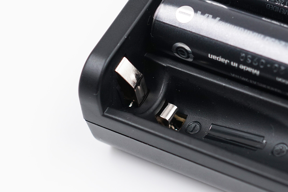

充电卡位的正极特写,可以看到上面有三颗凸出的触点呈三角状态,电池的正极凸出的部分刚好可以卡在中间的位置。
电池卡位负极特写,上面两个弹片方便AA电池和AAA电池使用。

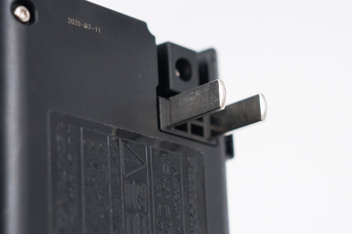

松下爱乐普的这款充电器采用的是一体式AC插脚设计,可以直接搭配插座为电池充电,而且插脚的位置偏向一侧,如果搭配插座使用得体的话可以避免霸插座的现象了。
背面的这款充电器的具体参数信息

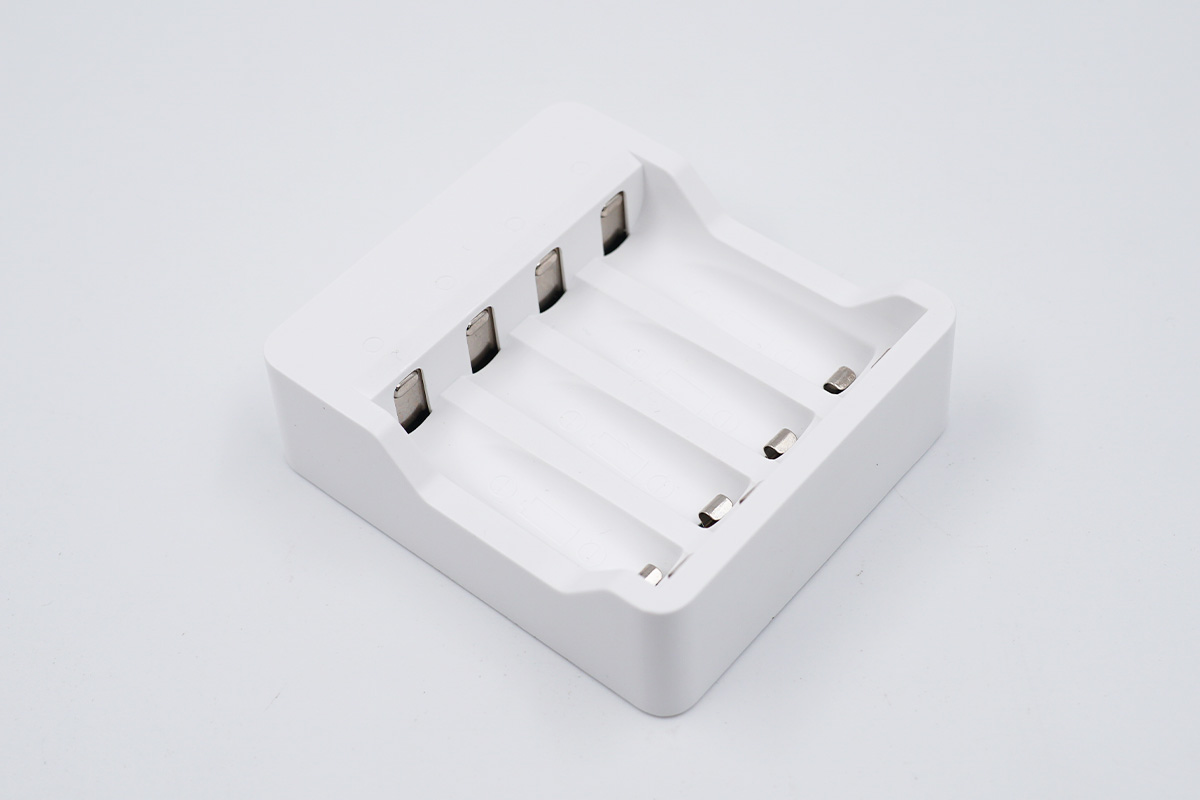

先来看看充电器,白色的外观,上下边界处菱角较为分明,四周的边角较为圆润,中间是4个充电卡位。
充电器的正极特写,正极的接触面相对较长。

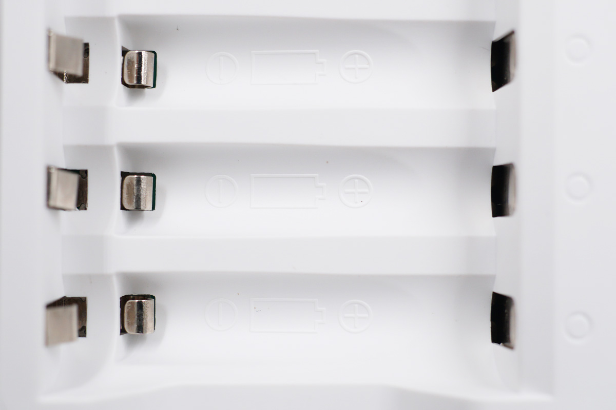

负极特写,上下各4个弹片共8个弹片,上面是为5号可循环充电的电池充电,下面是7号电池使用的卡位。
卡位的底部标注出了电池的充电摆放位置。

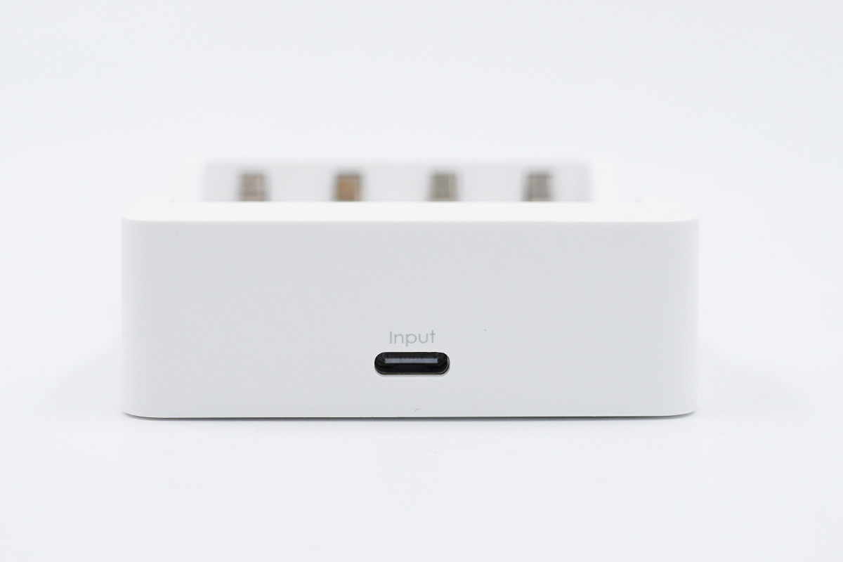

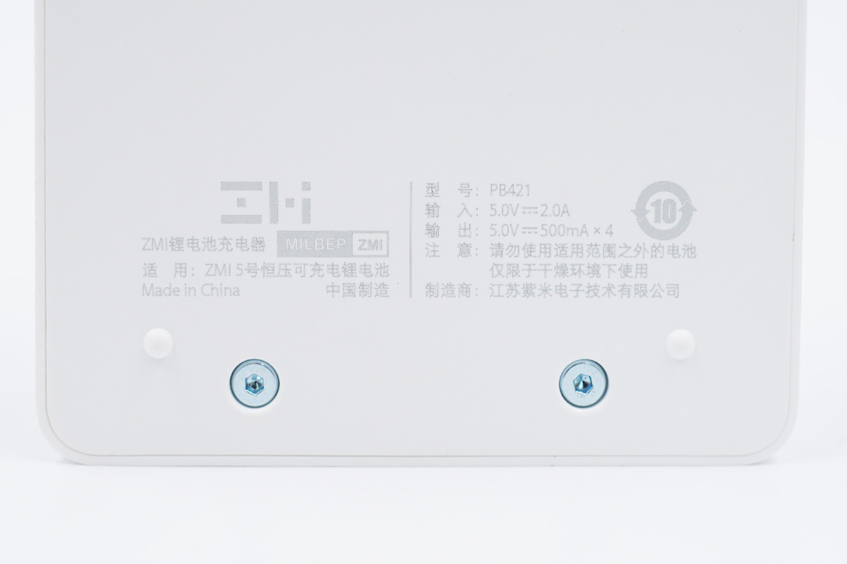

充电器的输入接口是USB-C,这个好评。更通用的接口也就意味着用户使用起来也更方便,上面的input字样也说明了接口仅支持输入不支持输出。
充电器的背面,共有4颗小型内六角螺丝固定。
下面是充电器的参数信息,这款充电器适用于紫米5号恒压可充电锂电池,参数部分上面已经有介绍,这里不再做过多赘述。

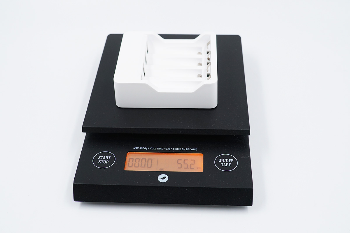

充电器的净重约为55.2g。

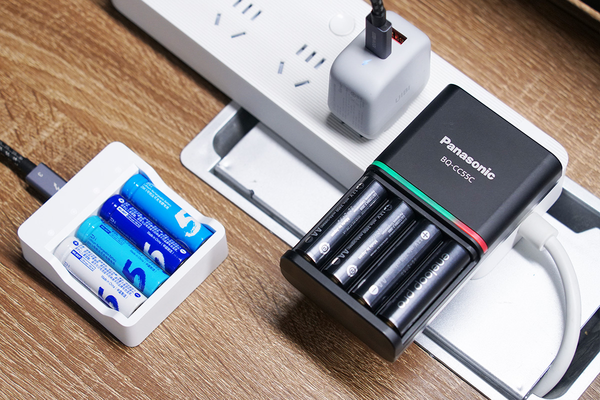

在充电方式上这两种类型的电池也有着本质上的不同,而充电方式的不同对于用户来说也是可以非常直观的感觉出来的。
对于松下爱乐普的镍氢电池来说,为自身充电只有通过自带的AC插脚为自身供电,所以充电的场景十分有限。而紫米的锂电池在充电方式上明显要更加的自由,因为紫米1.5V AA锂电池的充电器配备了一个USB-C输入接口,所以可以使用市面上常规的USB-C线材搭配充电器为自身充电。
其次如果在外面没有电源插座的时候还可以通过充电宝为电池充电,对于一些经常出门用到AA电池的用户来说非常实用。

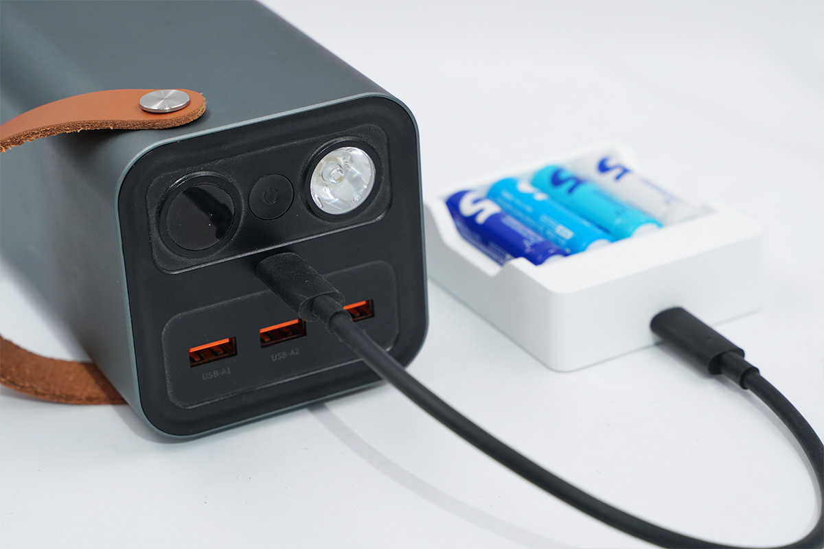

还可以通过户外电源为电池充电,现在很多户外电源都已经标配了USB输出接口,所以用户可以直接通过USB-C线材为电池充电。

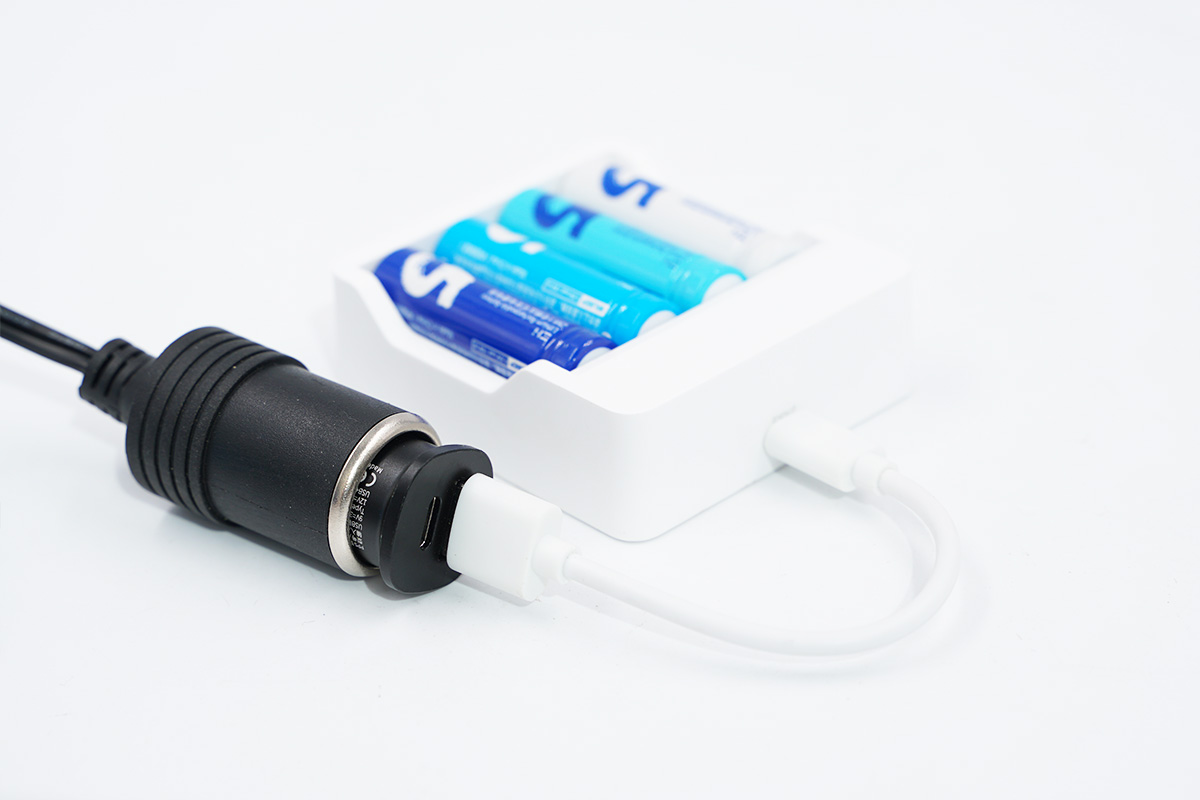

甚至可以在驾车的时候使用车充为电池充电,配备USB-C输入接口的充电器可以在非常多的场景下为电池充电,对于用户来说局限性大大降低。

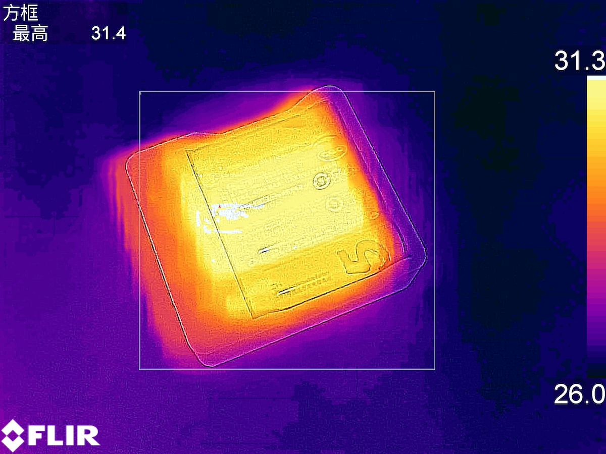

前面对AA锂电池和镍氢电池的充电方式以及自充时间进行了描述和测试,二者均有很大的区别,除了以上两点在自充的温度上二者也有很大的不同。小编对这两款电池在自充电时的温度进行了测试,分别在半小时和1小时的时间节点进行数据采集,测试基于温度为25℃的恒温箱内进行。
在恒温箱内使用自带的充电器为镍氢电池充电,半小时采集到温度在55℃左右。
1小时后可以看到温度持续升高,已经在61℃左右了。
再来看看AA锂电池这里,使用自带的充电器为电池充电,半小时后采集到温度在31℃左右。
1小时后,采集到温度为44℃。在以上的测试结束之后结论已经很明显了,在自充电的过程中明显镍氢电池要比AA锂电池更热。

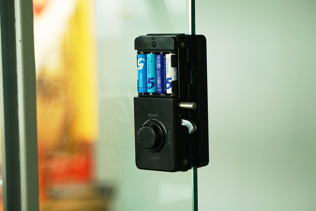

电池虽然小,但在日常的使用场景还是非常多的,鼠标键盘、智能门锁、电动牙刷、手电筒和相机闪光灯等等,很多电器都需要使用到AA电池。特别是对于消耗量大的电器来说,不仅需要频繁的更换电池,而且对电池的性能也有较高的要求。比如橡胶闪光灯,不仅需要频繁更换电池,更是对电池电压有着高要求,相信很多摄影师都遇到了电池没用多久就用不了了,这并不是电池没电,而是电压过低无法满足闪光灯的需求。

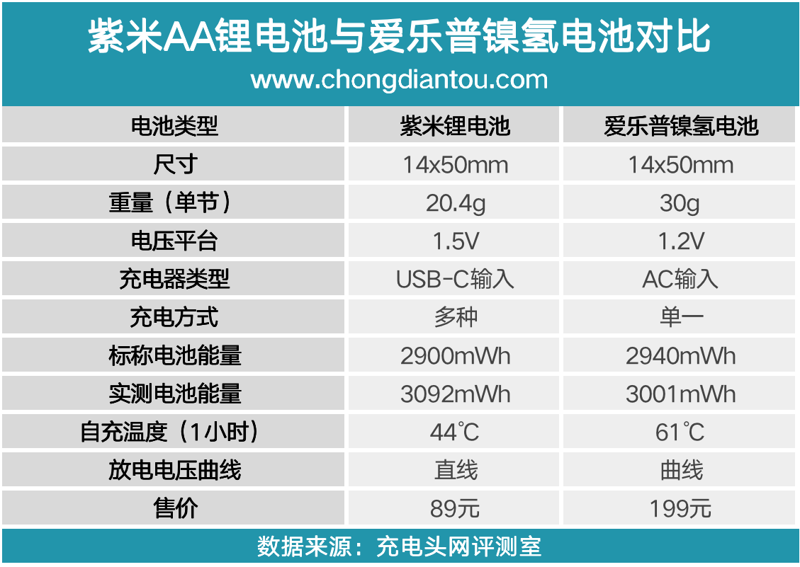

以上是针对AA锂电池和镍氢电池做了包括外在信息参数以及性能表现方面的对比,为了方便大家可以更直观的看出不同,所以将其制作成了表格方便查看。
最后用一张图表将两款可充电的AA电池的各项参数信息汇总起来,方便大家可以更直观的对比。无论是从自充的选择、电压平台以及温度等等各方面的参数上,紫米的1.5V AA锂电池都要更胜一筹。并且从最后的套装售价来看紫米的AA电池更香了。
