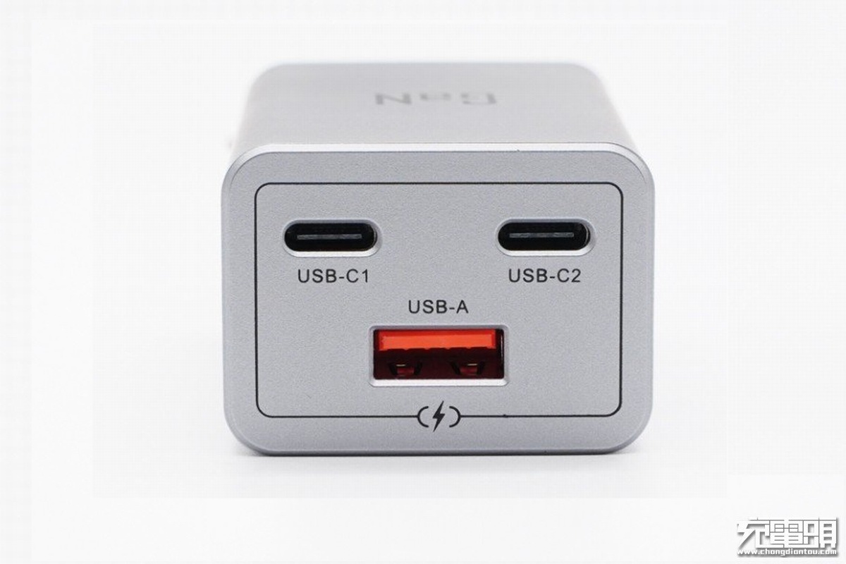

输出端配备2C1A三个接口,每个接口旁都印有标识加以区别,两个C口均支持功率盲插功能,单独插入任意一个USB-C接口均可以获得相同性能,用户无需记忆接口参数使用更方便。USB-A口舌片采用大电流弹片设计,前端设有特殊触点,支持更多快充协议。更多详细参数信息如下。

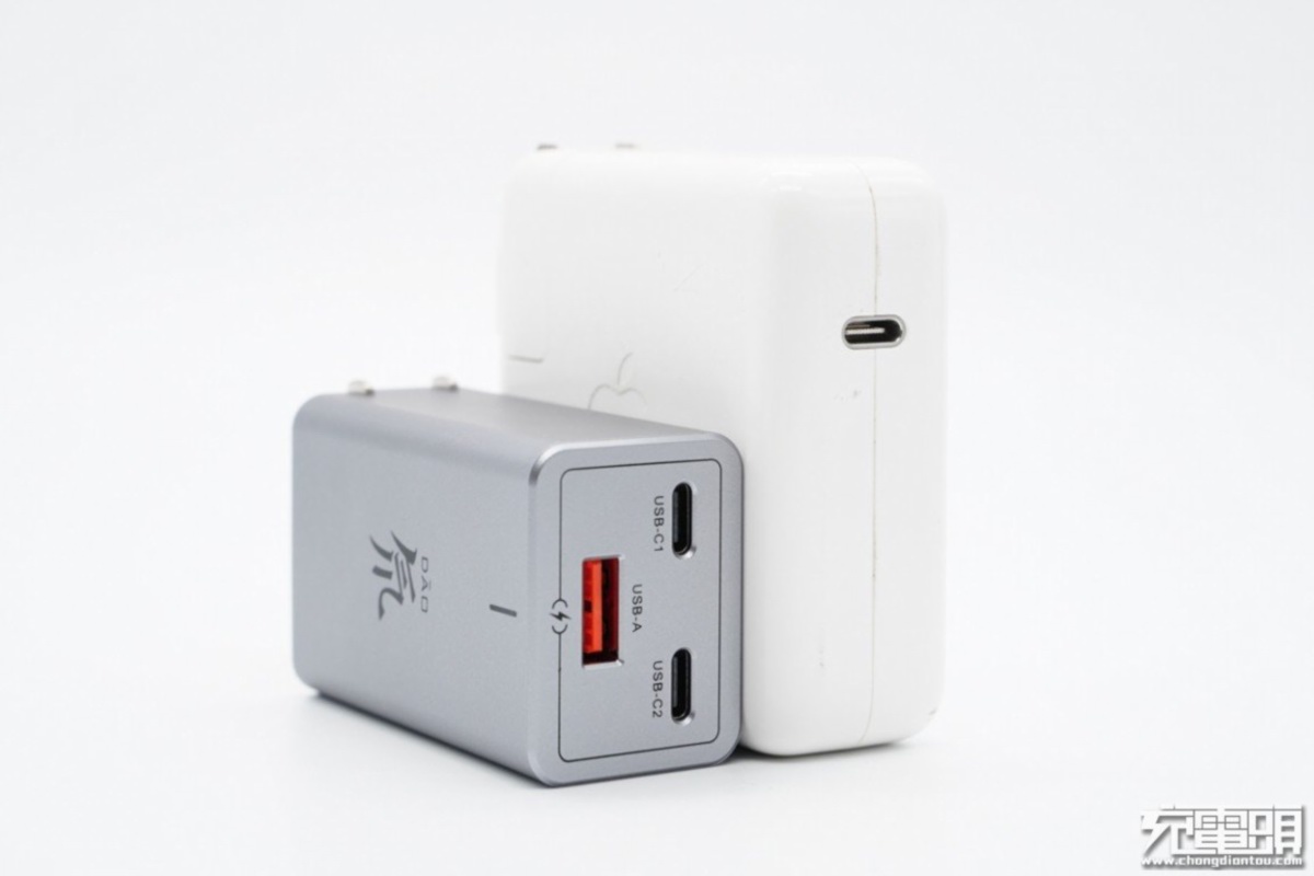

努比亚65W GaN Pro氮化镓充电器采用高频高效特性的氮化镓功率器件制造,将大功率输出充电器浓缩到传统充电器一半大小,三围体积仅有66mm X 40.6mm X 30mm,按照标称输出功率65W计算,功率密度达到0.80W/cm³,和苹果61W充电器并排放置形成直观对比,努比亚GaN Pro在拥有更大输出功率内置更多输出接口,体积仍然保持明显优势。

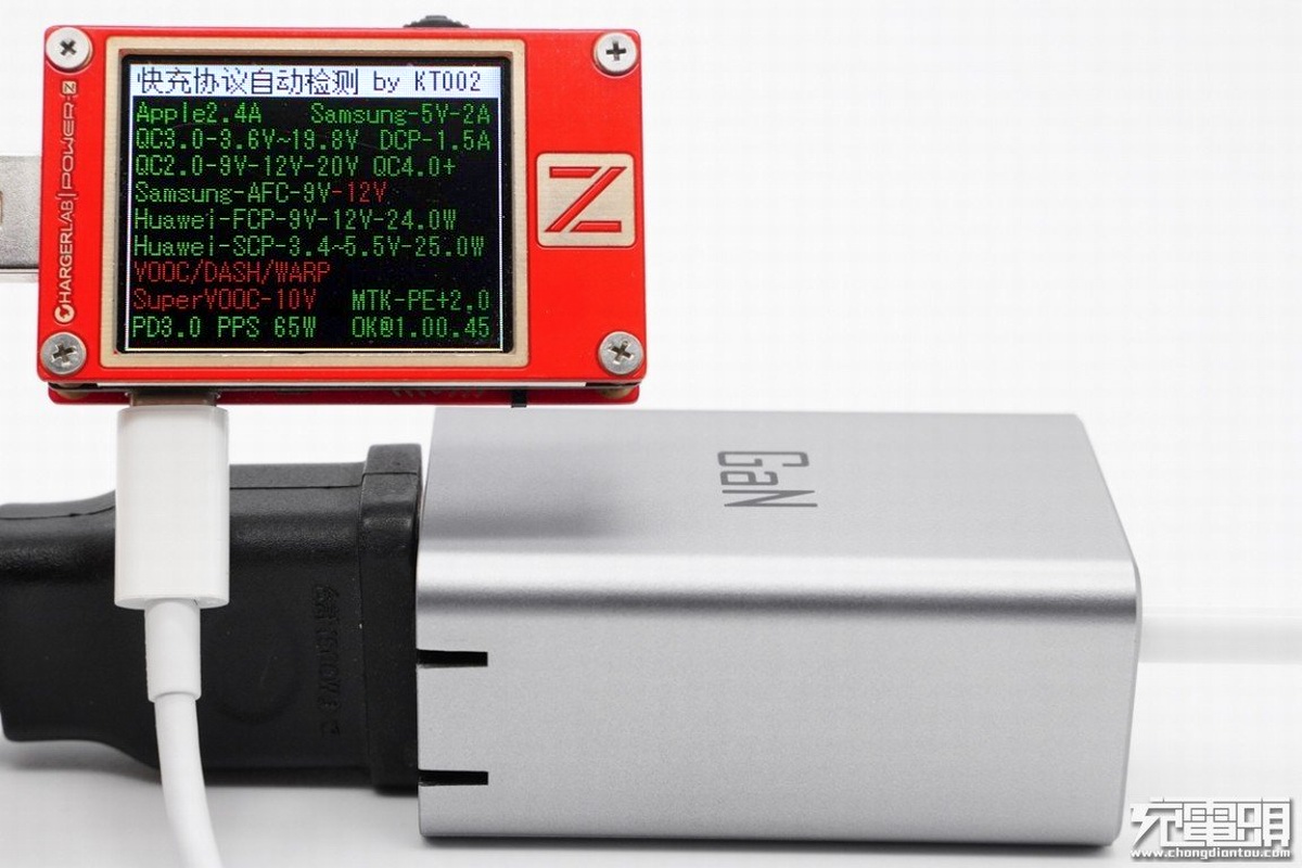

使用ChargerLAB POWER-Z KT002检测USB-C1口的输出协议,显示支持Apple 2.4A、Samsung 5V2A、DCP协议,以及QC2.0/3.0、AFC、FCP、SCP、MTK PE+2.0、PD3.0和PPS多个快充协议,可以与市面上绝大部分数码产品握手快充协议。

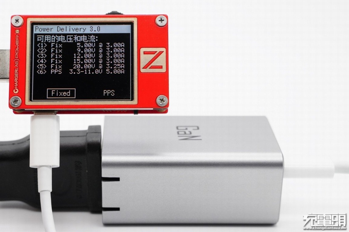

读取USB-C1接口PDO报文,从反馈信息中可以看到USB-C1口支持PD3.0快速充电标准,带有5V3A、9V3A、12V3A、15V3A、20V3.25A五组固定电压档位,以及3.3-11V5A一组PPS电压档位。
