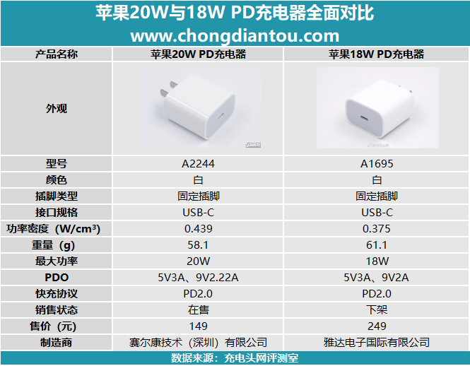

苹果18W PD快充开启苹果iPhone的快充时代,苹果20W PD快充则助推苹果的环保大业,都是里程碑式的产品。我们当然是从善如流,将苹果这两代里程碑式的充电产品放在一起对比,琢磨出来一些有意思的东西。为了方便大家查阅我们将对比项目做成表格,有兴趣的朋友可以到文末查看。

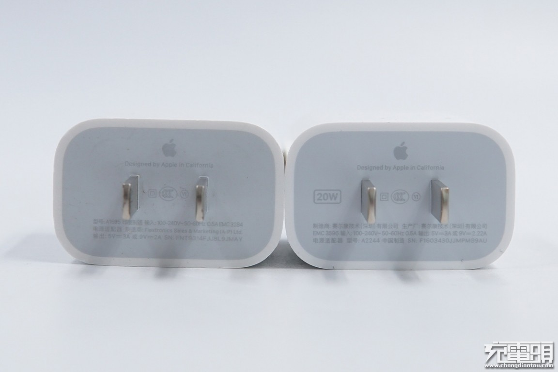

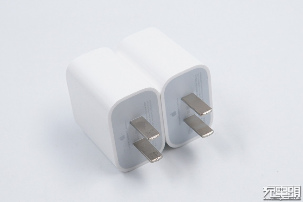

1、外观
容笔者卖个关子,先不说哪款是18W,哪款是20W,大家偷偷盲猜一下。
可以看到两个充电器的外观基本一致。

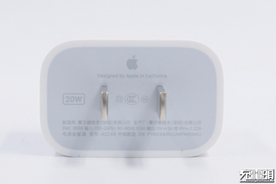

第一张图为20W,另一张图则为18W,猜对的评论区自己祝贺自己,说实在的运气居多。两款产品肉眼可见最大的差别在于插脚面的参数。或许是苹果也“不好意思”,在20W充电器参数面加了个“20W”的标识,以作区分。

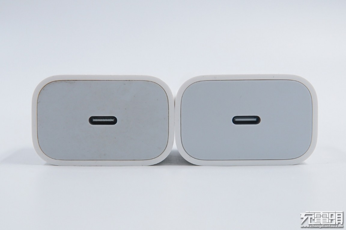

2、接口
左侧为历经风霜的18W PD快充,右侧为初出茅庐的20W PD快充。都是PD快充,两只充电器的接口自然一致,都是USB-C接口。
3、参数
苹果20W PD充电器底部铭牌信息:
制造商/生产厂:赛尔康技术(深圳)有限公司
产品型号:A2244
输入:100-240V~50/60Hz 0.5A
输出:5V3A或9V2.22A
序列号(SN):F1603430JJMPMG9AU
苹果18W PD充电器底部铭牌信息:
型号:A2244
输出:5V3A或9V2A
制造商:雅达电子国际有限公司
序列号(SN):C3D8423C73YH1P9AR

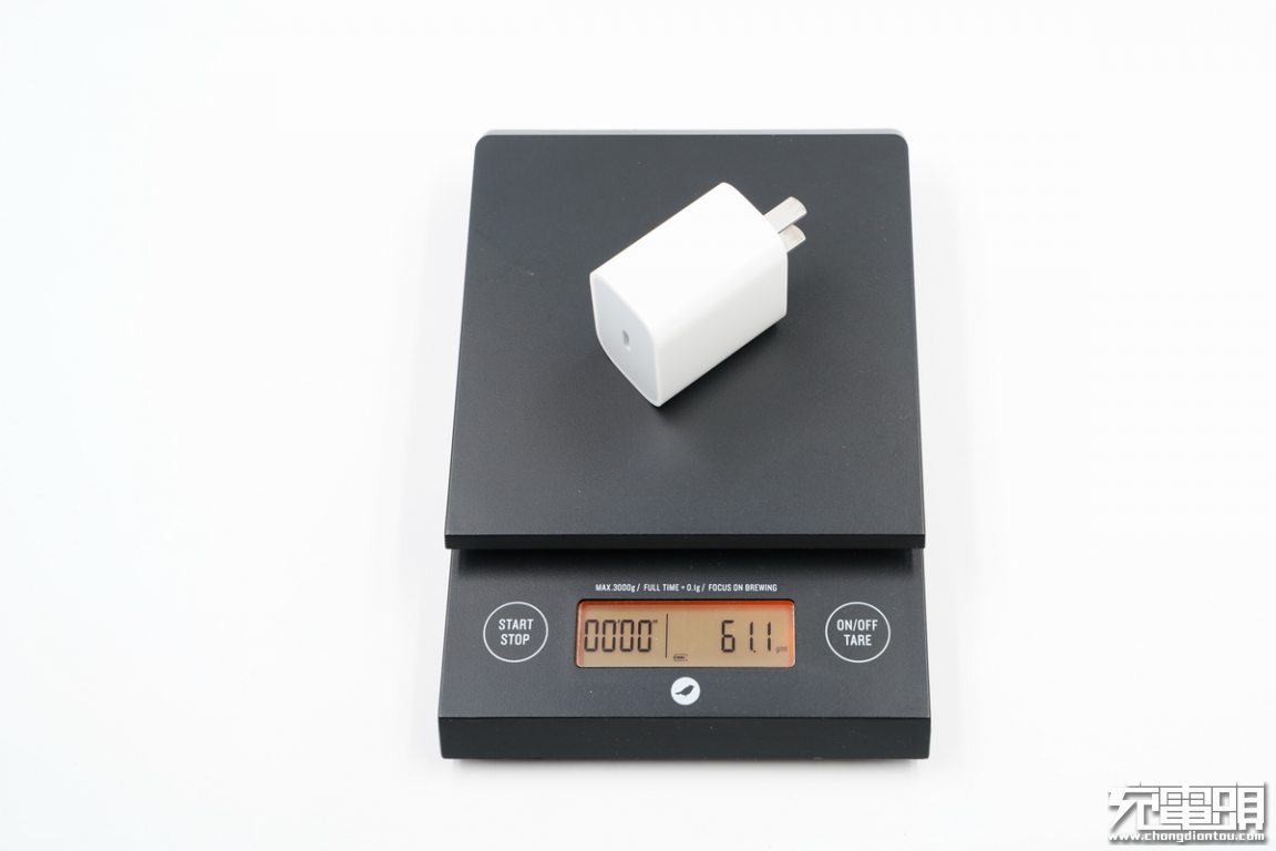

4、重量

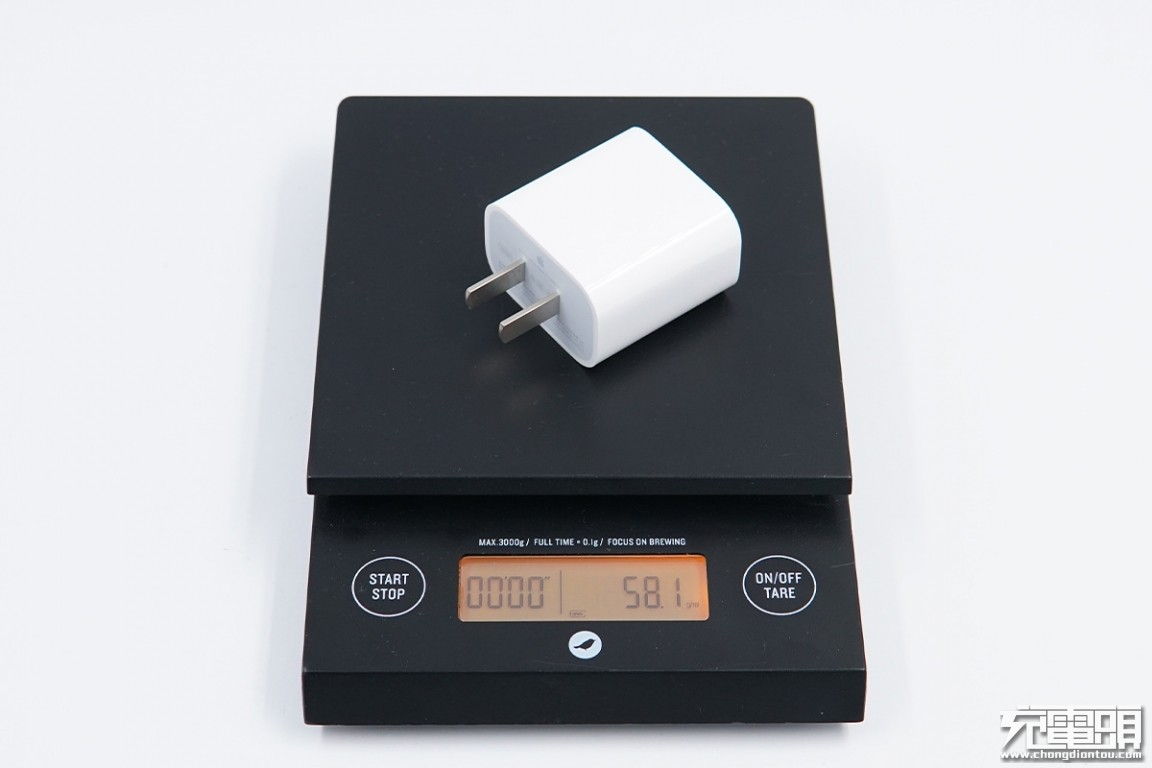

再来看看重量,苹果20W PD快充净重约为58.1g。
苹果18W PD快充净重约为61.1g。两者都在60g左右,仅3g的差距,误差大一些说不定就抹平了,后面拆解我们再看看内部差异。

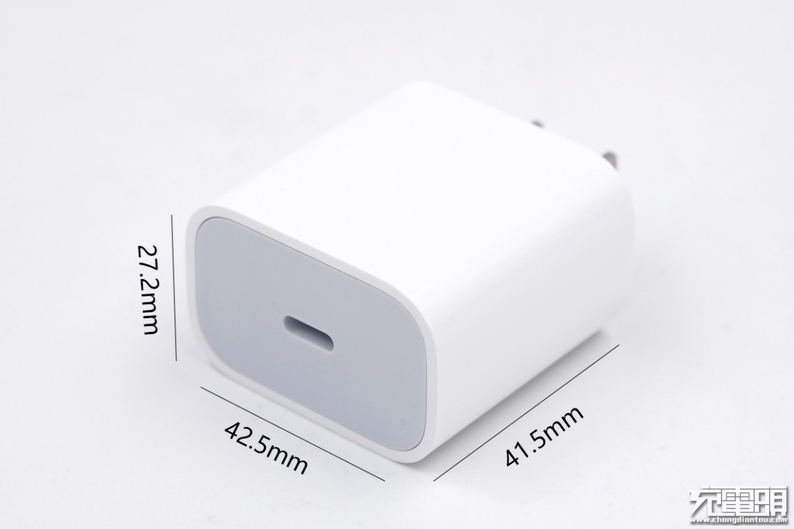

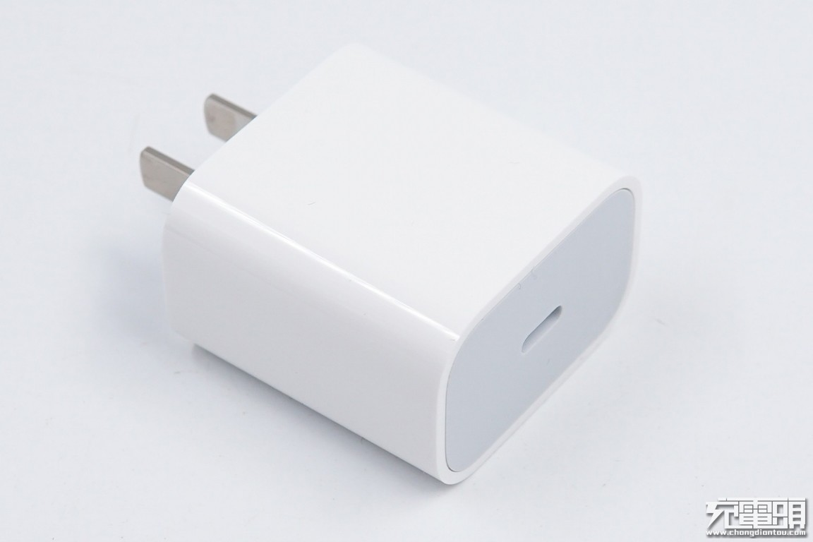

5、尺寸大小
苹果20W和18W两只充电器的大小尺寸基本一致,厚度约为27mm,长宽分别在42mm左右。
外观对比小结
长宽高对比之下,苹果20W PD快充与18W PD快充的尺寸相差无几,更不用说重量、手感基本一致。

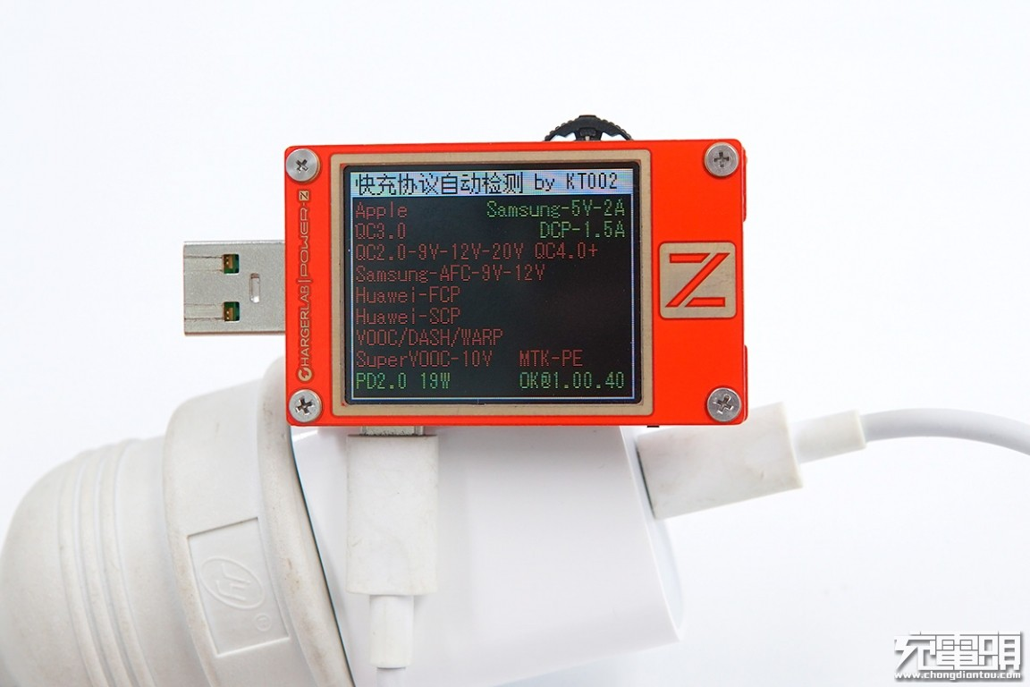

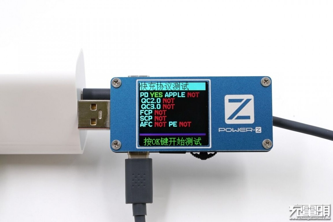

使用ChargerLAB POWER-Z KT002检测苹果20W PD充电器的输出协议,显示仅支持USB PD2.0快充协议。
PDO报文在业界也叫做USB PD档位分析。这里我们从PD协议显示上可见,苹果20W PD充电器USB-C口具备5V3A和9V2.22A两组固定电压档位。

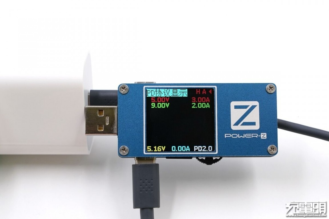

通过ChargerLAB的POWER-Z FL001S快充协议测试,发现苹果18W PD快充同样仅支持USB PD2.0快充协议。
苹果18W PD充电器USB-C口具备5V3A和9V2A两组固定电压档位。

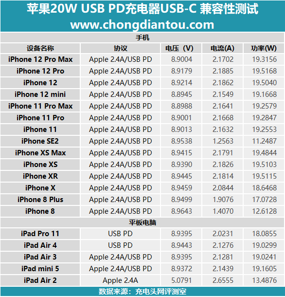

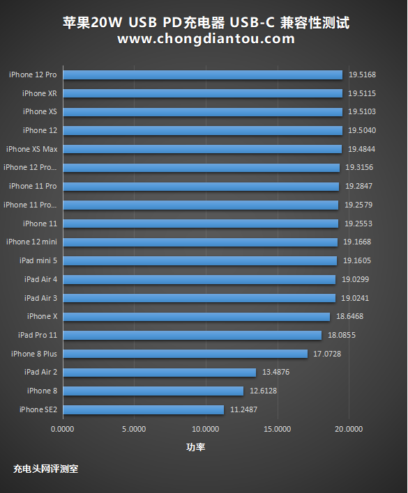

将苹果20W PD充电器的所有测试数据整理到表格中。iPhone 12系列自然没有问题,除了mini,功率都接近20W。历年旗舰iPhone的功率多数都超过19W;iPhone8和iPhoneSE2的功率稍低,在12W左右;除了iPad Air2,其它三款iPad的功率也都在19W左右。
将USB-C输出兼容性的测试数据放在柱状图中,功率在19W以上的iPhone为数不少,虽然排名有先后,但实际相差不大。

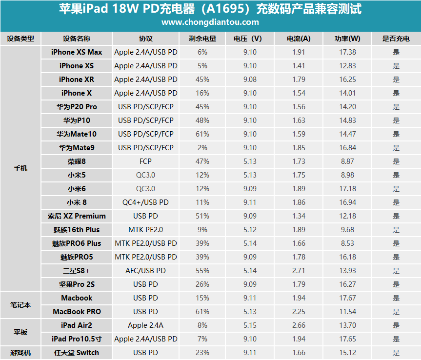

再将当年18W PD快充兼容性的表格拎出来,可以看到对iPhone XS Max这样的旗舰来说,功率确实接近18W,甚至iPhone XR也可以超过16W。安卓机型中华为和小米当年的旗舰也表现不错。笔记本、平板游戏机等支持PD快充的一众设备都可以充电,功率各有千秋。
到了“环保时代”,我们再看个代表。使用苹果18W PD充电器为iPhone 12充电,功率接近18W,表现正常。

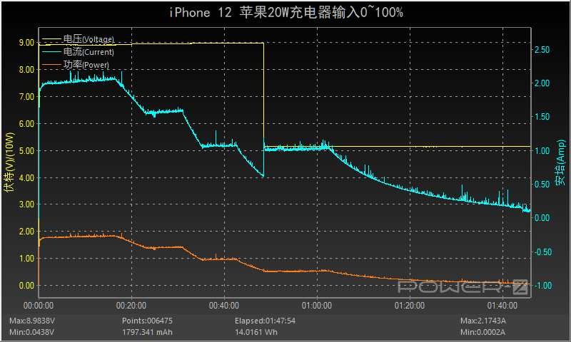

3、iPhone 12全程充电

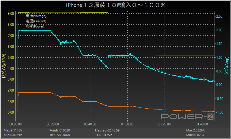

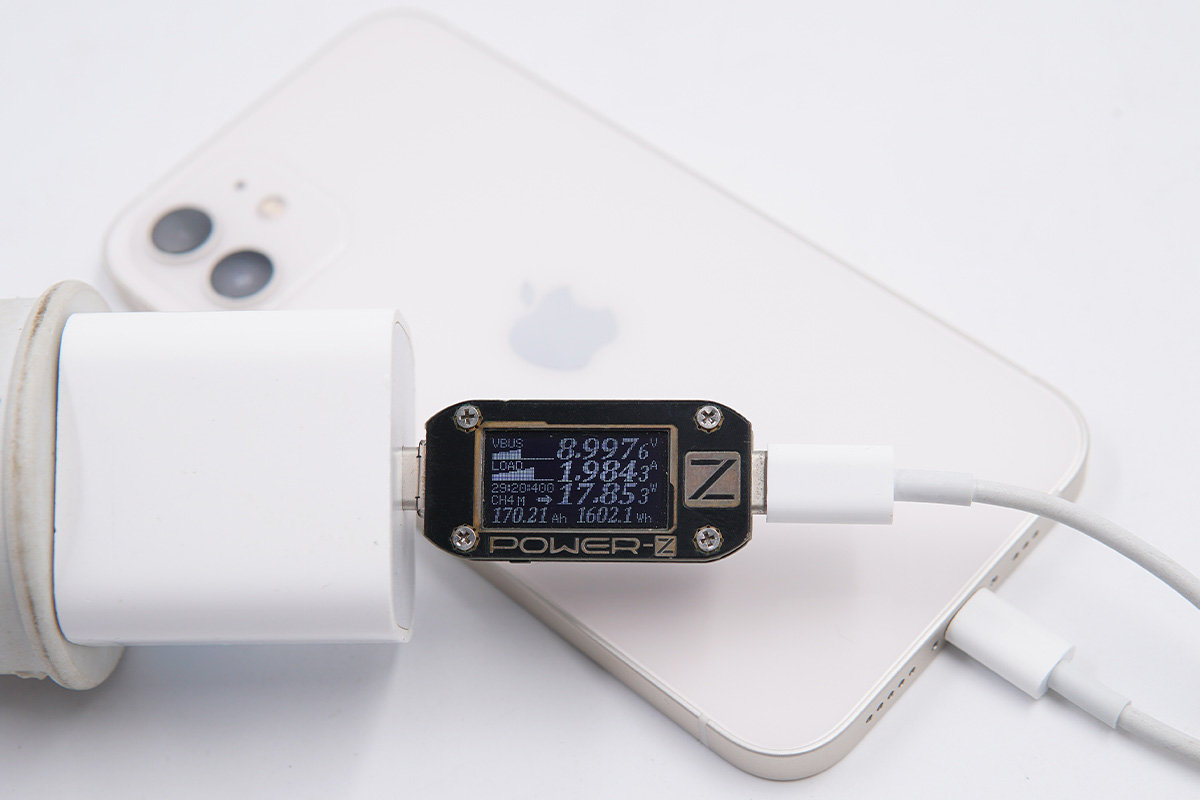

使用苹果18W充电器为iPhone 12充电,在经历了短暂的关机充电之后手机开机,随即电压也从5V跳到9V快充档位。约18分前,电压、电流以及功率平台均持稳定的输入状态,随后电流和功率呈阶梯式的下降状态。49分时,电压降至5V输入,持续了约13分后,功率和电流逐渐下降直至充电结束,全程耗时约1小时42分,最高功率为9.09V 1.97A 17.97W。
使用苹果20W充电器为iPhone 12充电,约16分前三大数据平台相对稳定,随后电流和功率呈阶梯式的下降状态,48分时电压降至5V输入,持续了约14分后功率和电流逐渐下降直至充电结束,全程耗时约1小时41分,功率最高为8.90V 2.06A 18.41W。

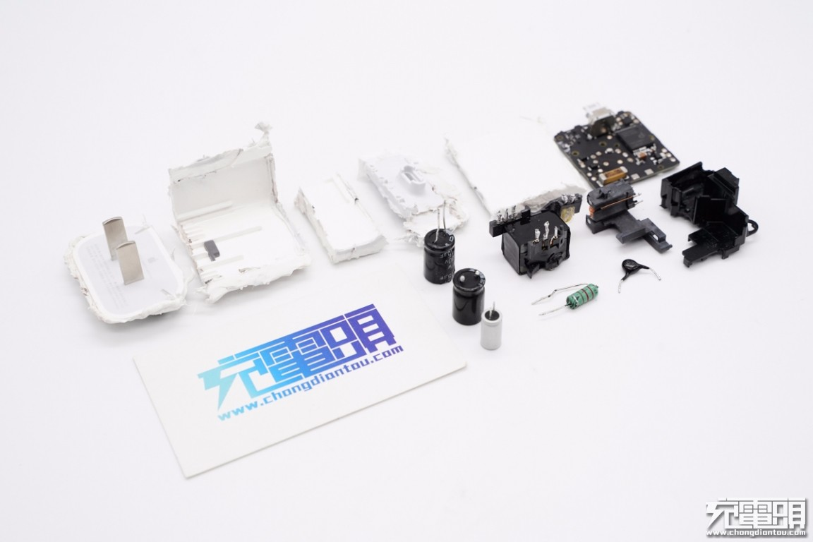

1、苹果18W PD充电器
苹果18W PD充电器内部用料讲究,做工精湛,延续了产品线的高品质。采用日系电容,可靠性高寿命长;电容、变压器元件错落放置,空间利用率很高。输入有共模电感,可有效避免干扰;内部半导体元件采用国际一线产品,初级开关方案采用PI一体化芯片,效率及可靠性高,协议芯片采用赛普拉斯定制芯片,这两家公司的芯片也同样被苹果其他多款USB PD快充充电器采用,性能质量获得苹果高度认可。
2、苹果20W PD充电器
与18W一样,苹果20W PD充电器在用料和做工均处于行业前沿。电源主控芯片以及协议IC分别来自PI和赛普拉斯,为深度定制的产品。此外初次级滤波电容均为日系大品牌,保证充电器输出纯净以及使用寿命;整机由赛尔康代工生产,做工优良。
拆解对比小结
通过对苹果20W PD快充和苹果18W PD快充的拆解对比发现,两款产品虽然外观相似度极高,但内部用料和做工都有发生了巨大变化。一方面是在保证完善的功能的前提下,苹果20W PD快充相对于苹果18W PD快充采用了更精简的电路设计,元器件数量大幅减少。另一方面,也降低了部分物料的使用规格,比如输出滤波固态电容规格由16V耐压更新为12V耐压,比如省去了PCB板背面的塑料衬板,比如将PCB板输入端取电结构进行简化;再比如将USB-C接口连接器由24Pin改为16Pin设计等等。苹果20W PD快充充电器在结构方面的优化,一般认为是为了降低产品的系统成本考虑。
外观方面,苹果20W与18W这两只PD充电器外观基本一致,或者说20W设计ID延续了老款18W PD快充,除了参数有细微更新外,便是在外壳上额外标注了“20W”字样,方便区分。
性能方面,苹果20W支持USB PD2.0快充协议,电压档位分别为5V 3A、9V 2.22A,经过实测,这款充电器在为新款iPhone、iPad、MacBook系列产品进行充电时都能达到18W以上,兼容性很好。苹果18W同样支持USB PD2.0快充协议,具备5V3A和9V2A两组固定电压档位。实测情况尽管比不上20W,但整体速度属于“也不是不能用”的情况。
内部做工方面,两款充电器的半导体元件采用国际一线产品,内部电容、变压器元件错落放置,空间利用率很高,用料讲究,做工精湛,堪称业界代表。只是苹果20W PD快充相对于苹果18W PD快充采用了更精简的电路设计,也降低了部分物料的使用规格,考虑到售价也“降”至149元,笔者表示理解。
总而言之,就消费者而言,两款充电器中20W自然体验最好,但18W也不是不能用。对品牌或厂商而言,即使芯片短缺,20W市场必须抢占,18W市场已成定局并在急剧萎缩。
