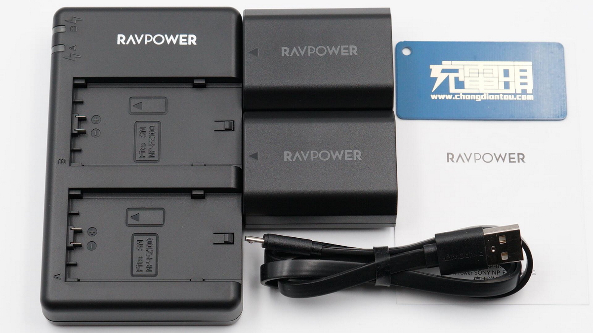

包装内全部东西一览,包括充电座、两块NP-FZ100电池组和USB-A to Micro数据线。

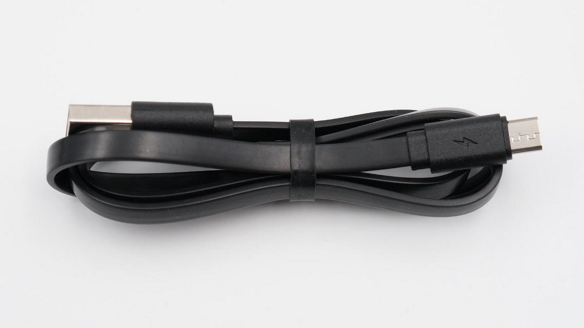

数据线使用橡胶圈捆扎整理,线身扁平设计,两端线头磨砂处理方便插拔使用。

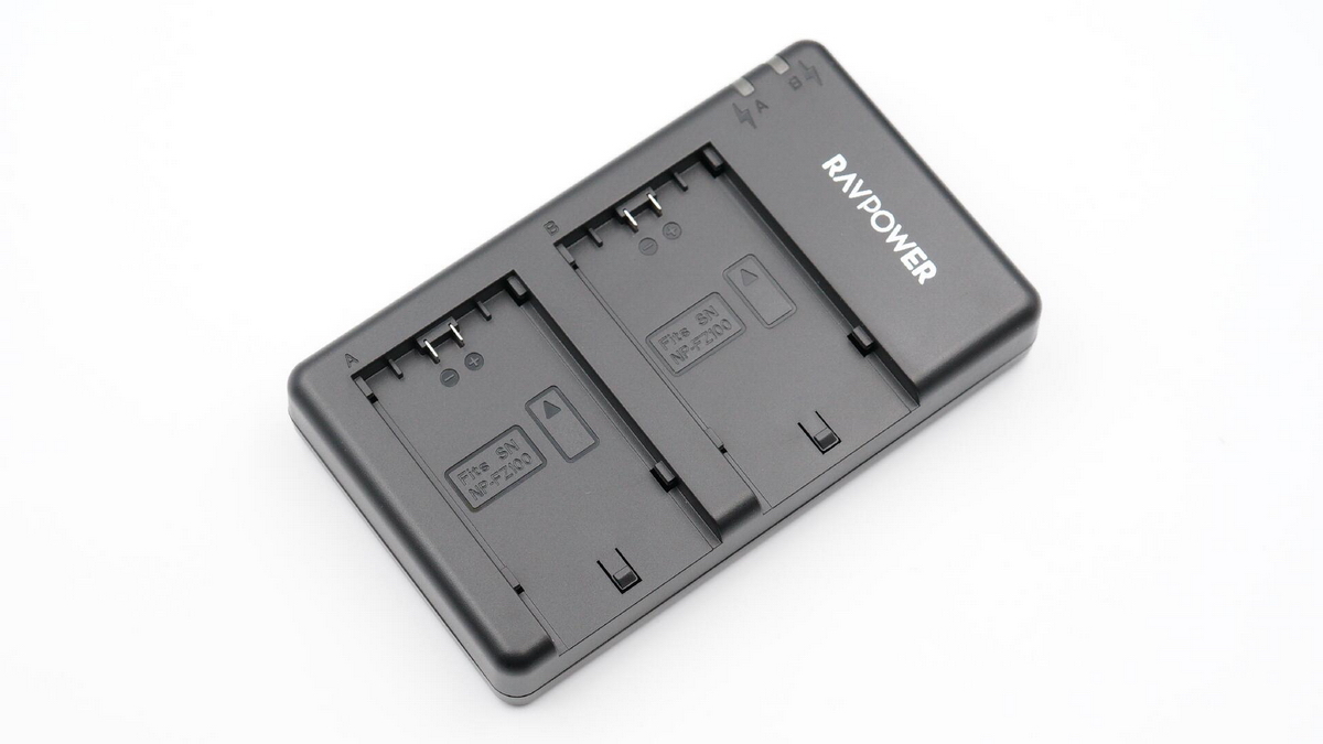

充电座机身扁平,外壳磨砂处理,边角圆润。顶面设有RAVPOWER品牌、LED指示灯和两个电池充电槽。

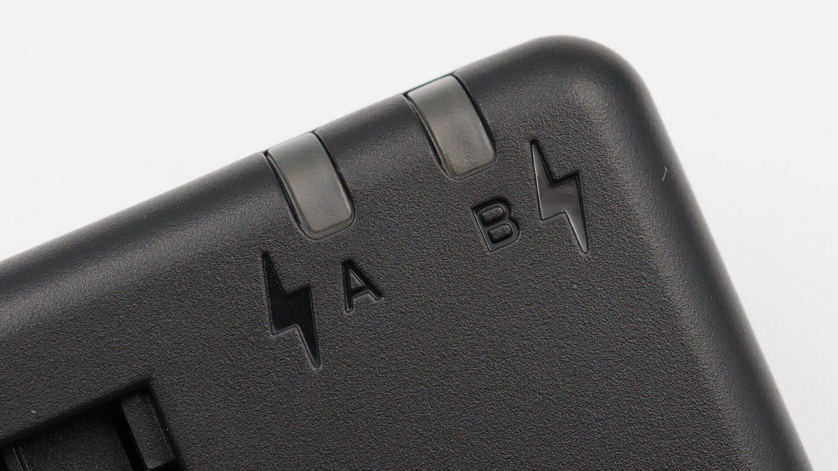

LED指示灯有两颗,分别用于两个充电槽充电状态提示。

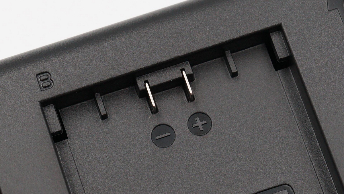

充电槽特写,插槽边设有A和B字样加以区别,用于对应LED指示灯。槽内设有定位板和正负极触点,旁边是正负极标识。

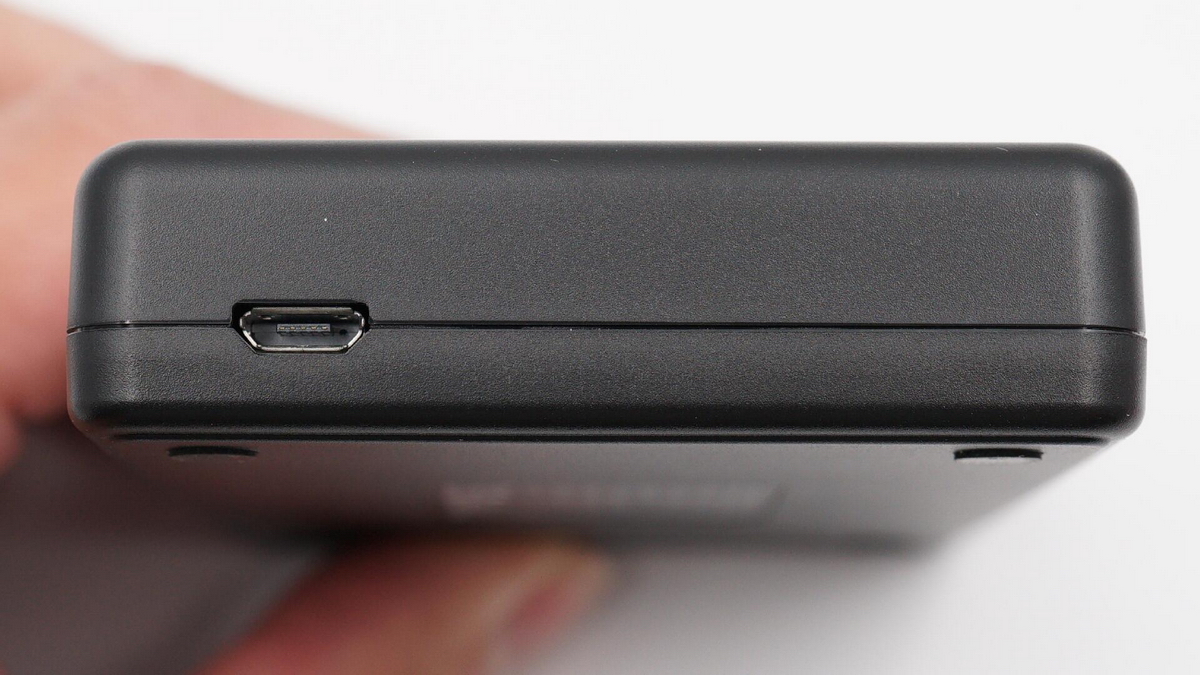

机身侧面配有一个Micro USB输入接口。

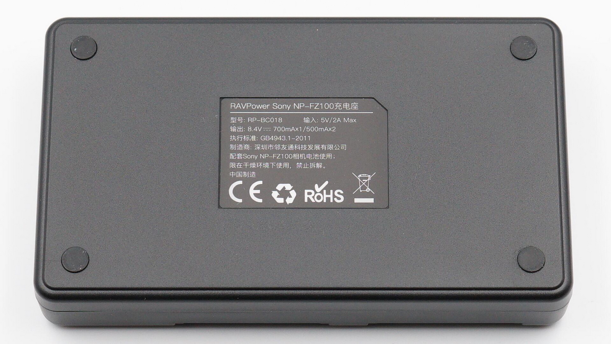

底部四角有防滑胶垫,中心贴有充电座参数信息
型号:RP-BC018
输入:5V2A
输出:8.4V0.7*1/0.5A*2
制造商:深圳市邻友通科技发展有限公司

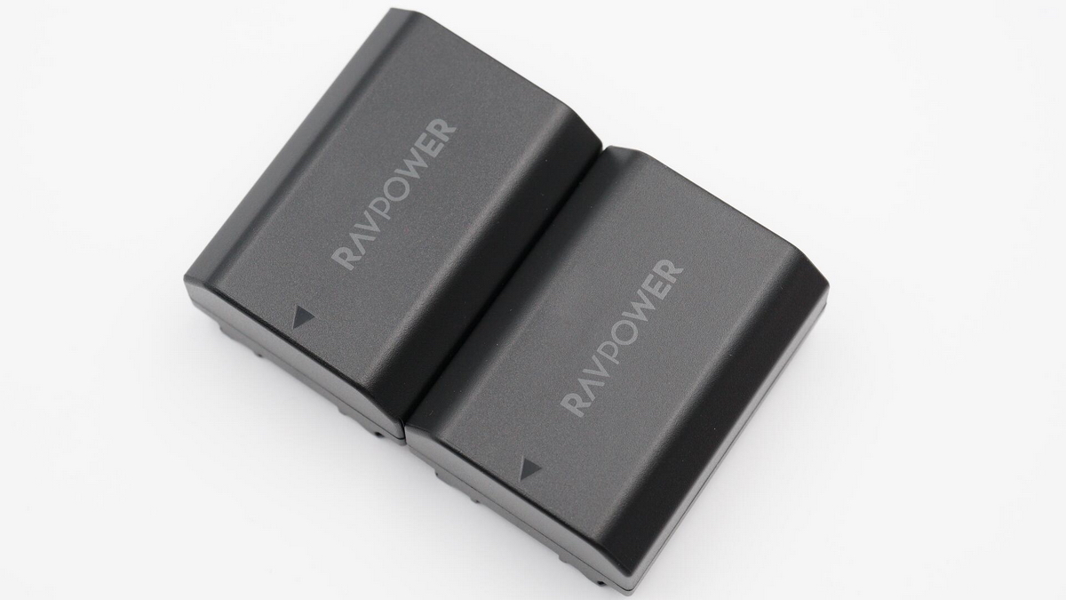

电池盒表面磨砂塑料,棱边圆润,正面印有RAVPOWER品牌。此外还在一端设有亮面三角形,给用户使用进行提示。

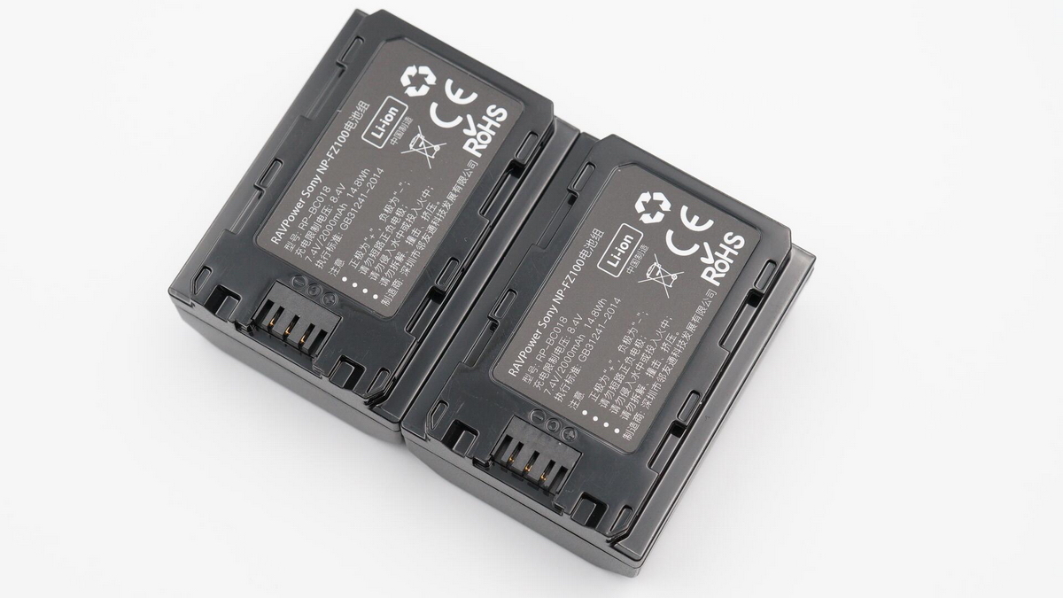

背面贴有电池参数信息。
型号:RP-BC018
充电限制电压:8.4V
电池类型:可充电锂离子电池
电池容量:7.4V/2000mAh 14.8Wh

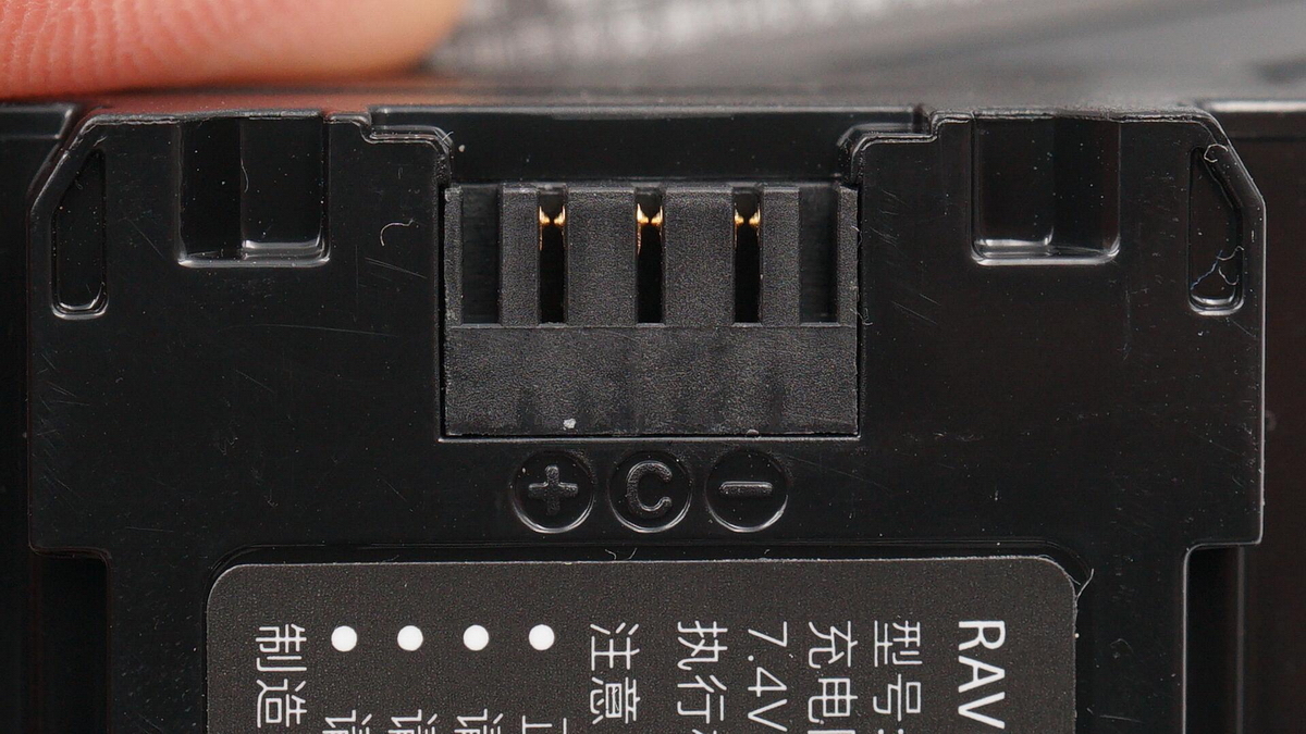

电池盒输入端插槽特写。

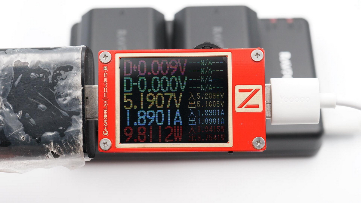

同时给两块电池进行充电,使用ChargerLAB POWER-Z KT002测得输入功率为5.2V 1.9A 9.8W,符合产品标称。

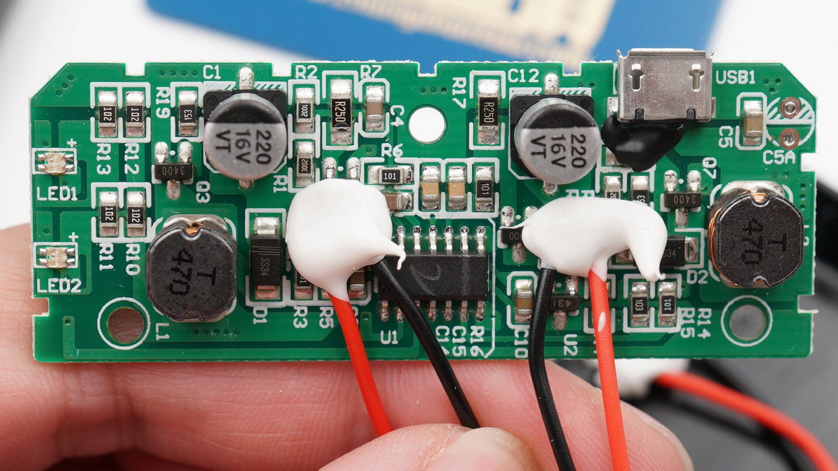

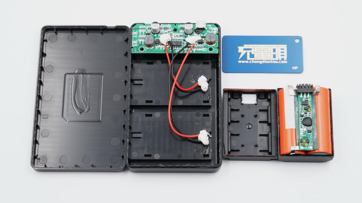

将充电座机身壳拆开,内部PCB板使用螺丝和固定柱固定。

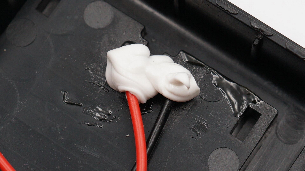

两组导线焊接处均打胶绝缘。

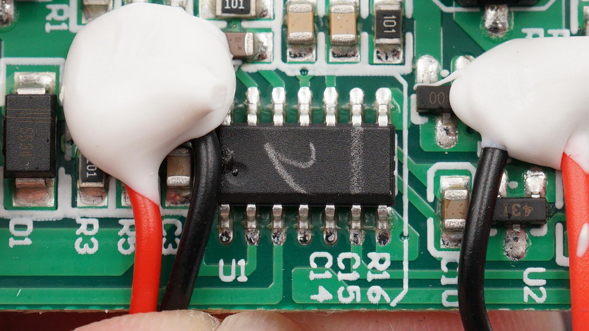

PCB板正面一览,以中间的芯片分界设有两个独立的升压电路,电感、电容、二极管成对配置,中间的芯片用于控制升压充电和指示灯显示充电状态。

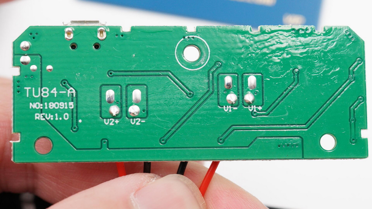

PCB板背面一览,没有设有元器件。
板子中心的芯片特写,信息不详,用于输出升压驱动信号和LED灯指示。

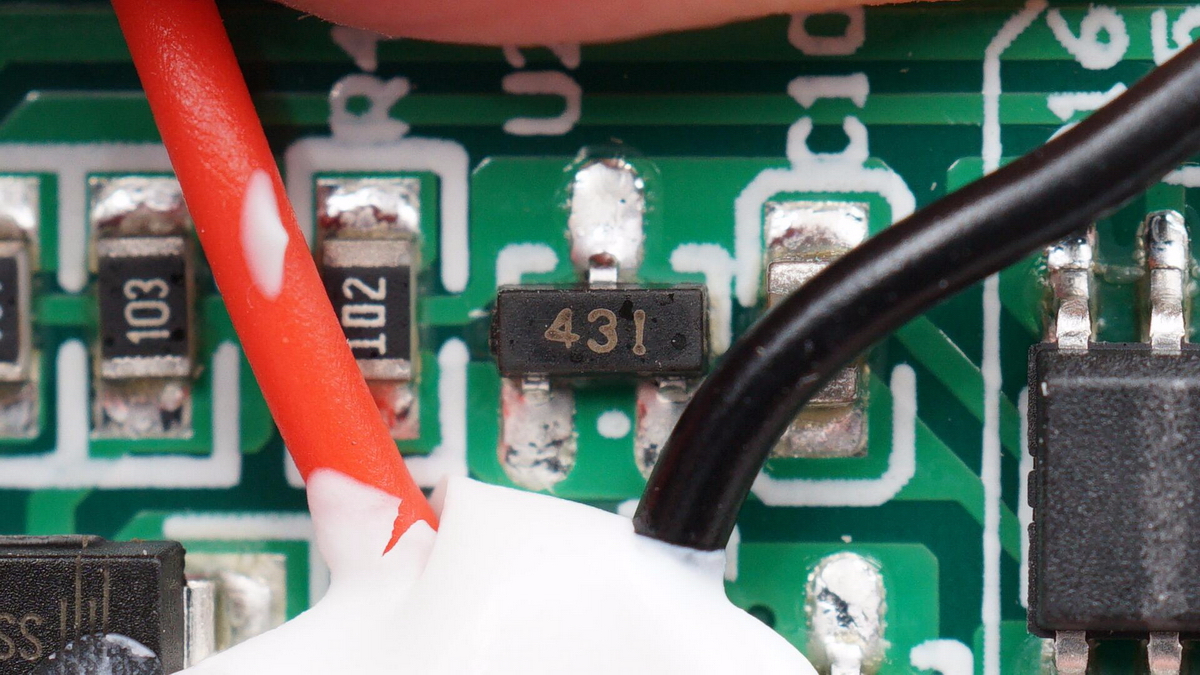

TL431电压基准,提供基准电压。

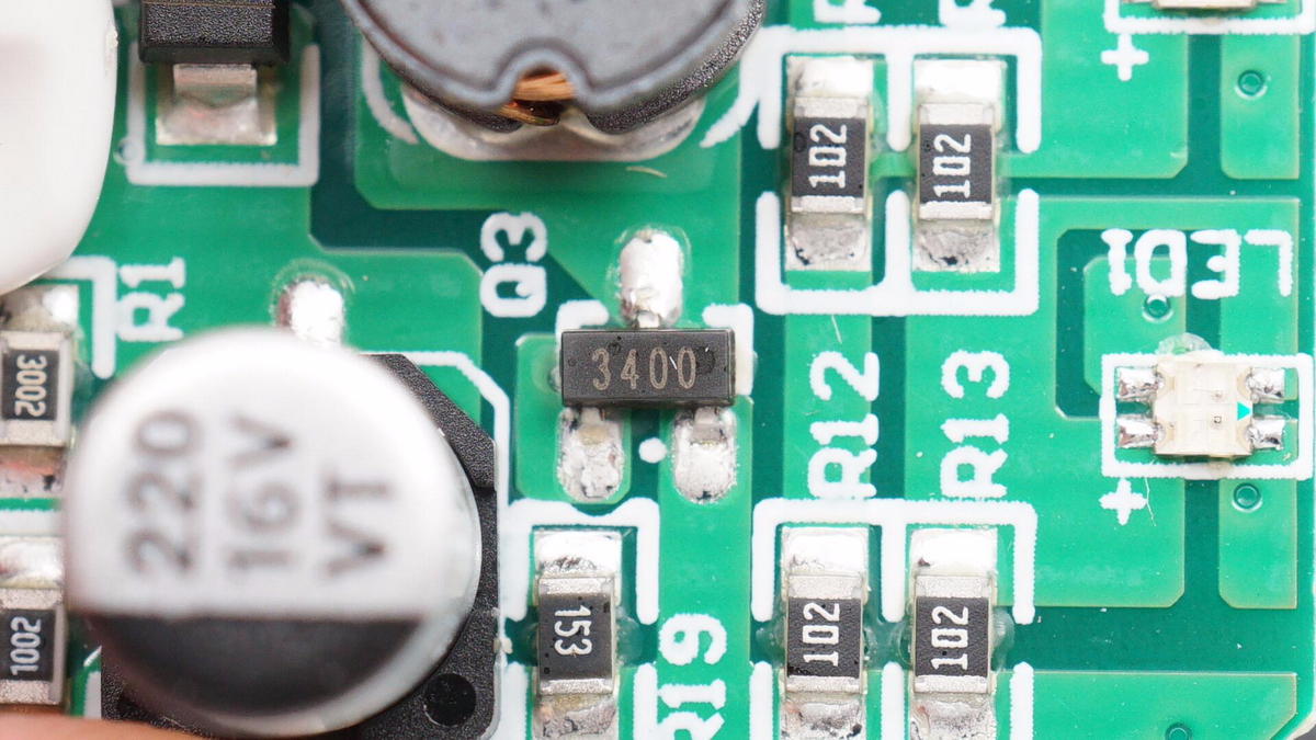

AO3400,NMOS管,配合电感升压。

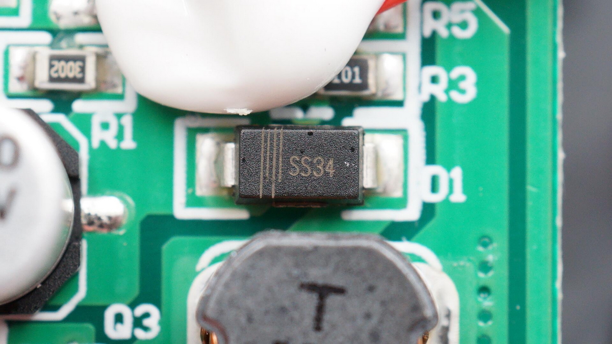

SS34肖特基二极管。

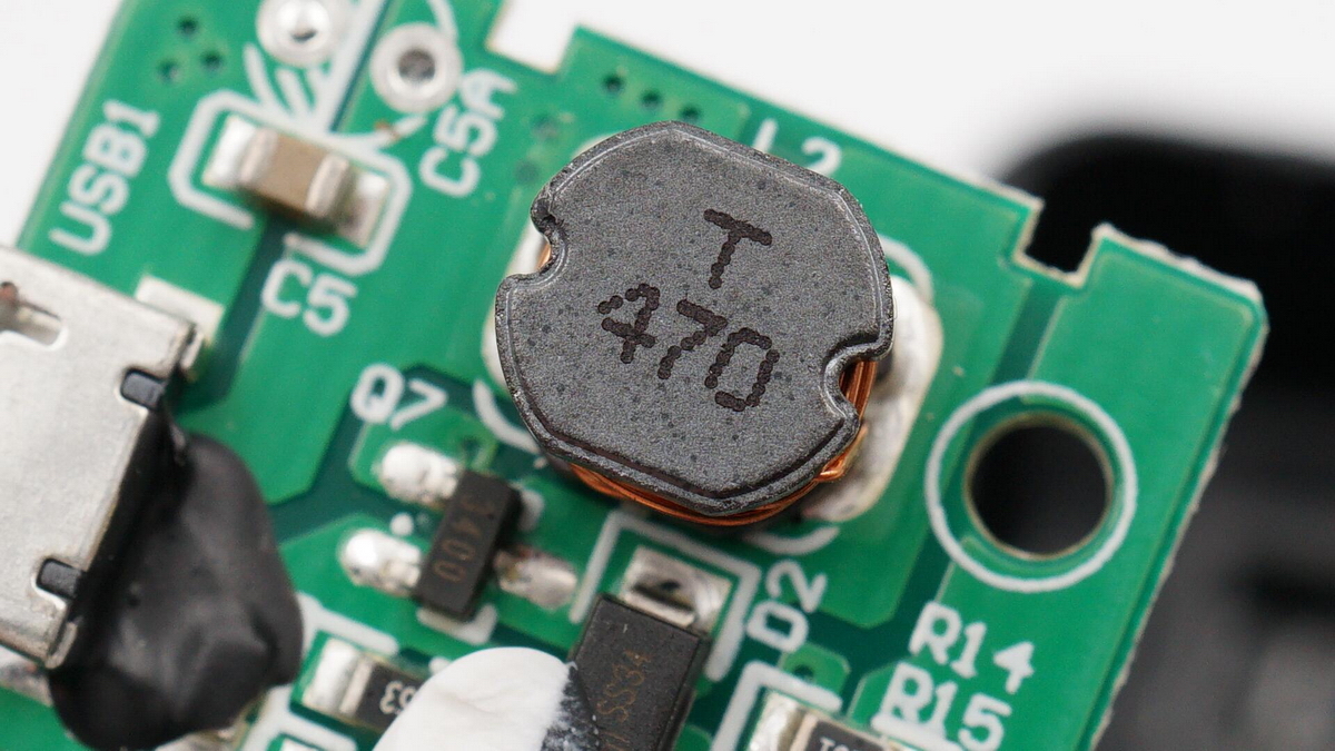

工字电感特写,用于升压,左侧Micro-USB插座打胶加固

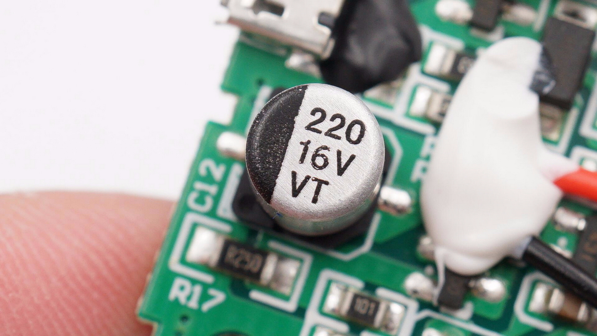

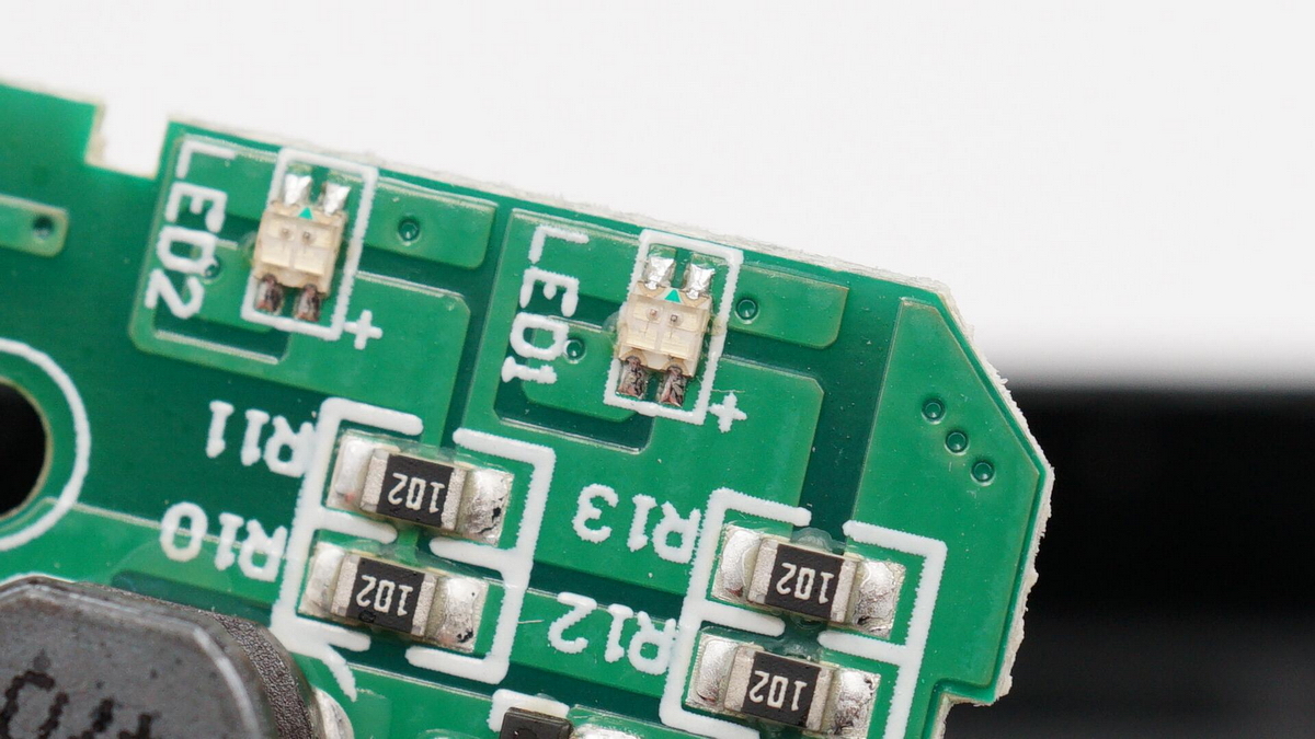

升压输出滤波电解电容,规格为16V 220μF。
LED充电指示灯特写。

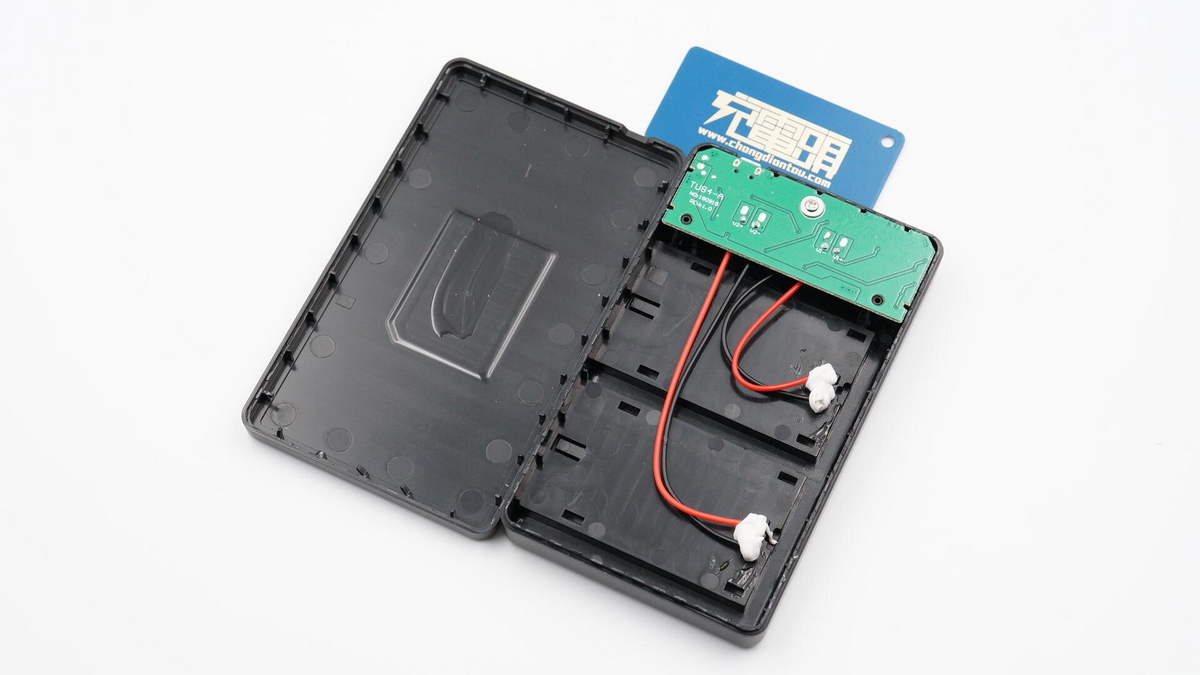

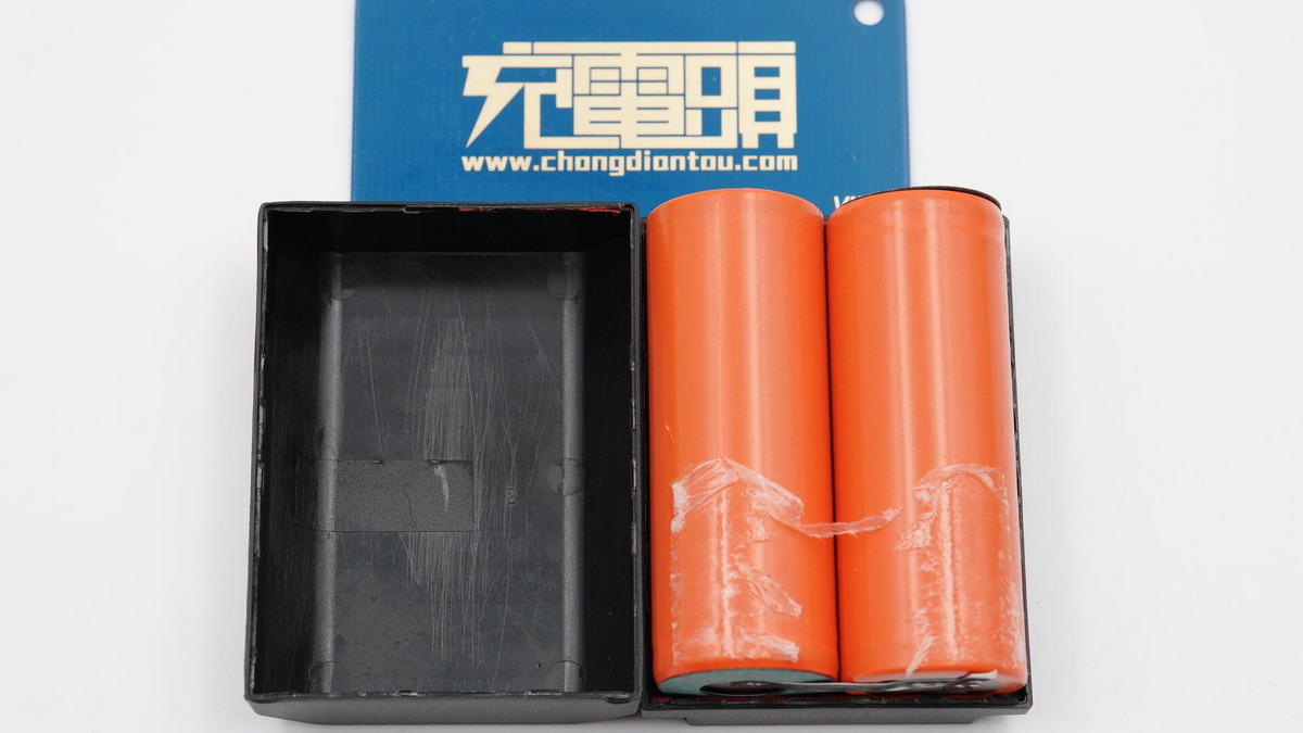

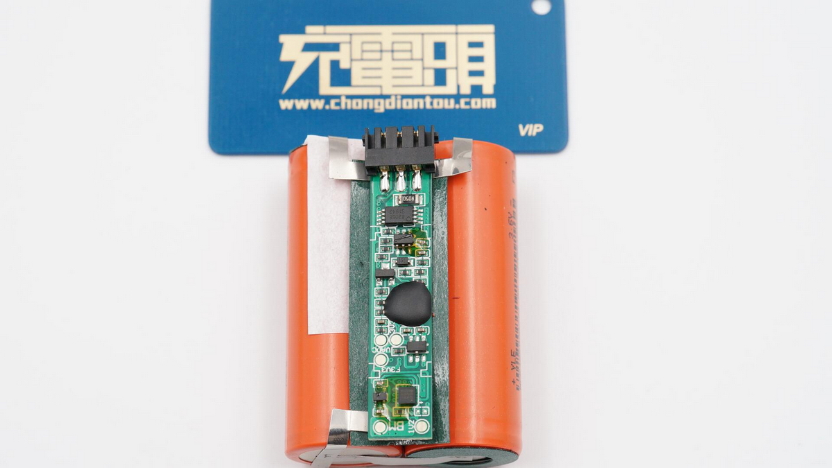

将电池盒拆开,内部一共设有两颗锂电池,电池一端贴有双面胶帮助固定。

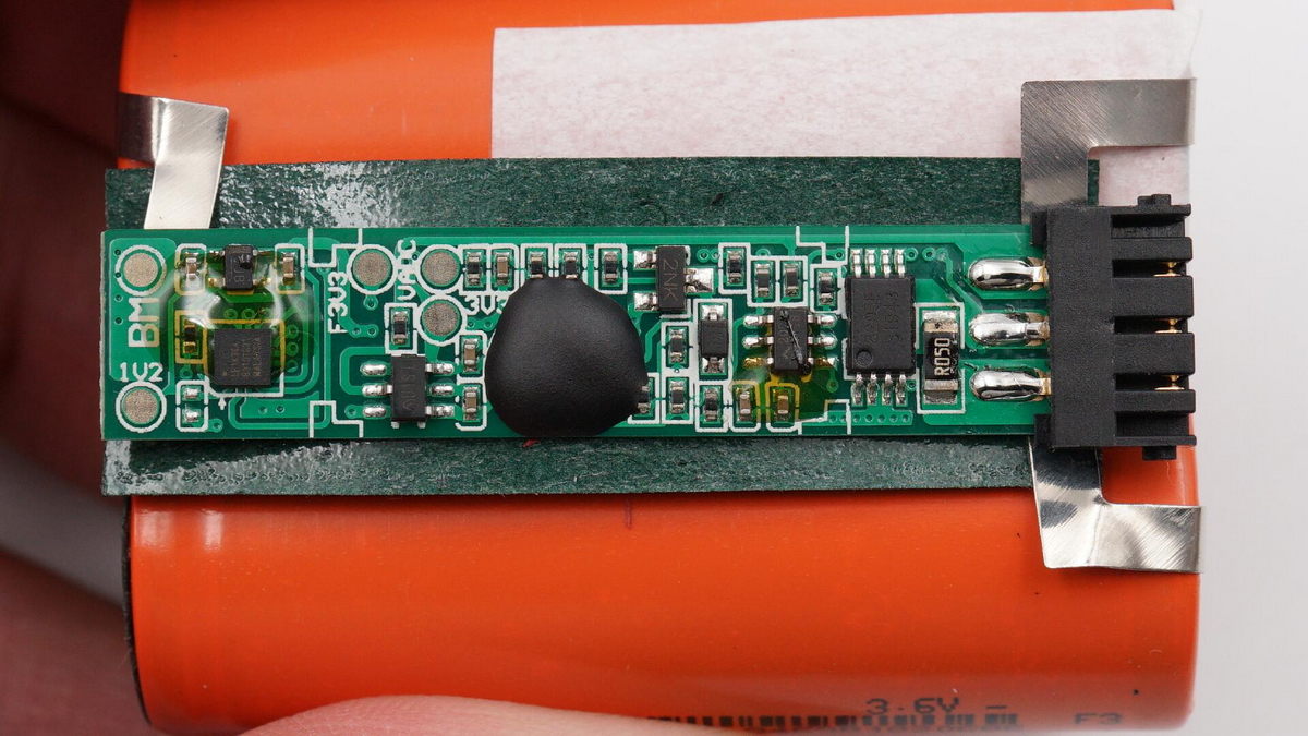

将电池取出,另一面设有PCB板,板子和电池之间设有青稞绝缘纸进行隔离。
PCB板正面一览。

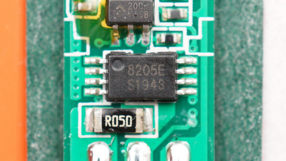

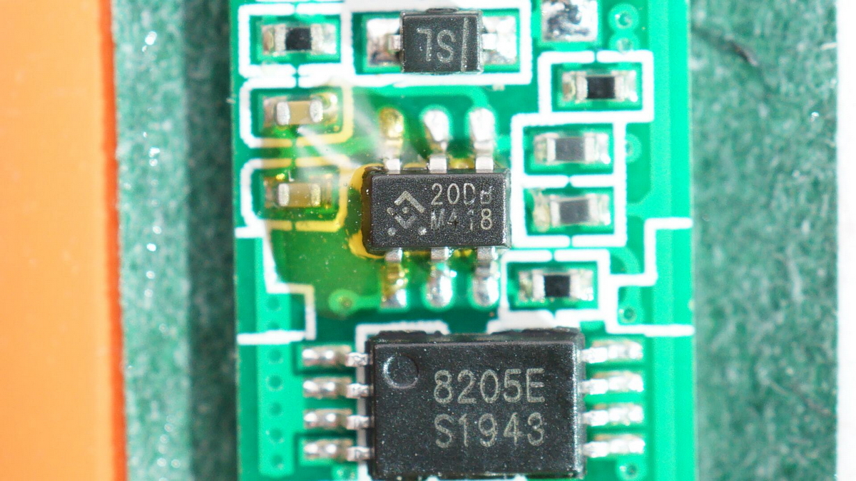

8205E电池保护管,下方是输出电流采样电阻。

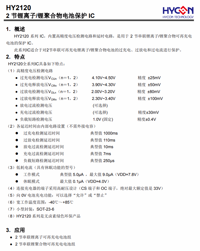

HYCON宏康HY2120 2串锂电池保护IC,配合MOS管进行电池的过充过放保护。
HYCON HY2120 详细资料。

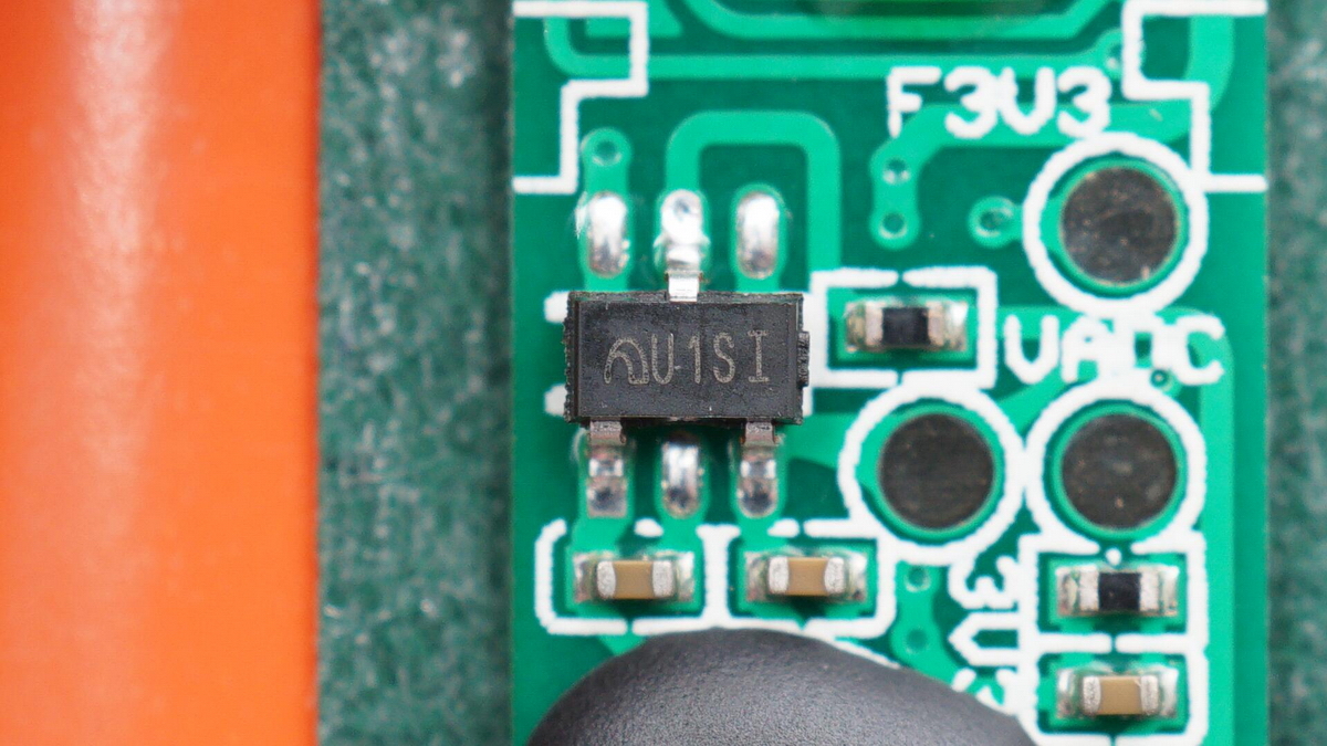

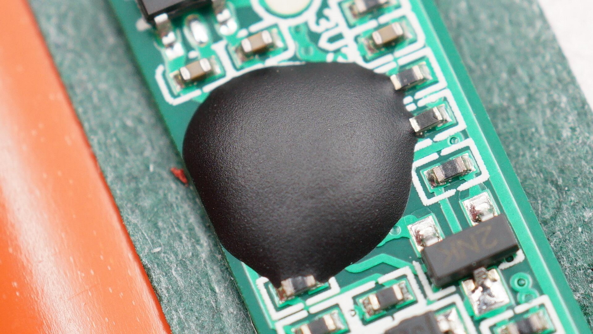

板子中间区域有一颗单片机。
丝印U1SI的IC。

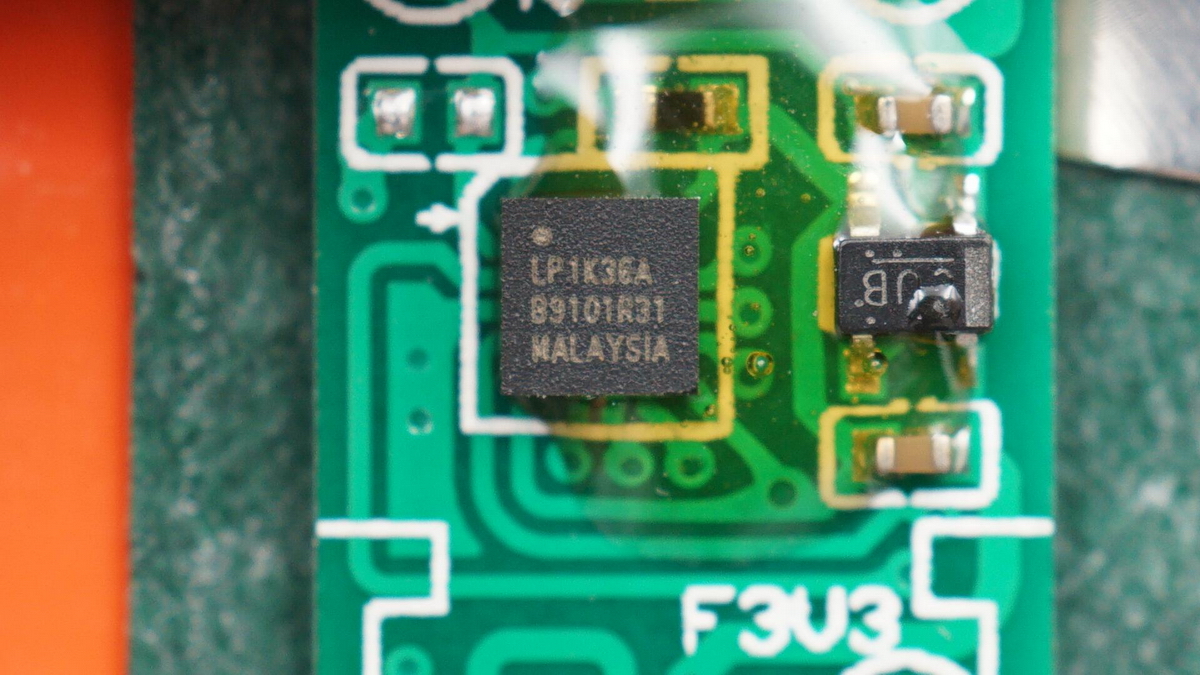

LATTICE ICE40LP1K,超低功耗可编程门阵列,配合无标单片机的电量数据,模拟原装电池内部的计量IC与相机通信传输认证信息,报告电池电量,右侧是为FPGA供电的稳压IC,注胶加固。
LATTICE ICE40LP1K资料信息。

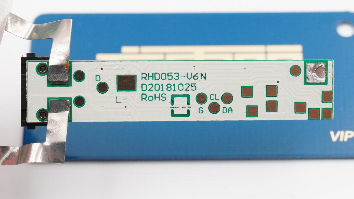

板子背面一览。

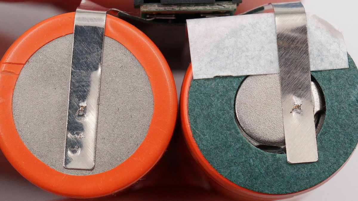

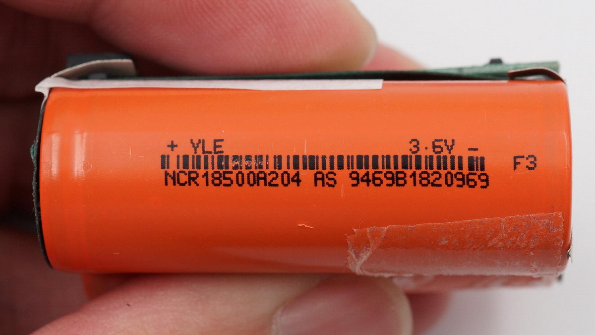

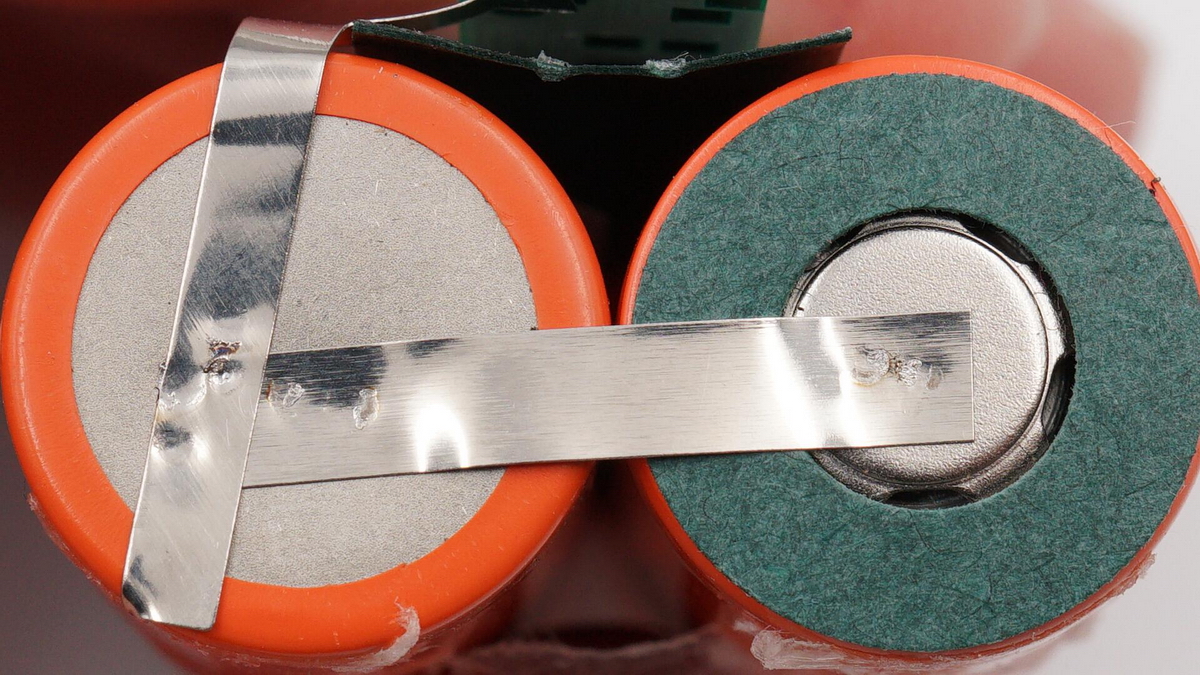

NCR18500电池特写。
电池一端特写,镍片点焊,电池正极贴有青稞绝缘纸。
另一端特写,两颗电池镍片点焊连接,2串结构。

另外电池拆开发现内置两颗NCR18500电芯以及保护电路板,锂电池保护芯片采用宏康HY2120,此外电芯和电路板之间有青稞纸隔离绝缘。
