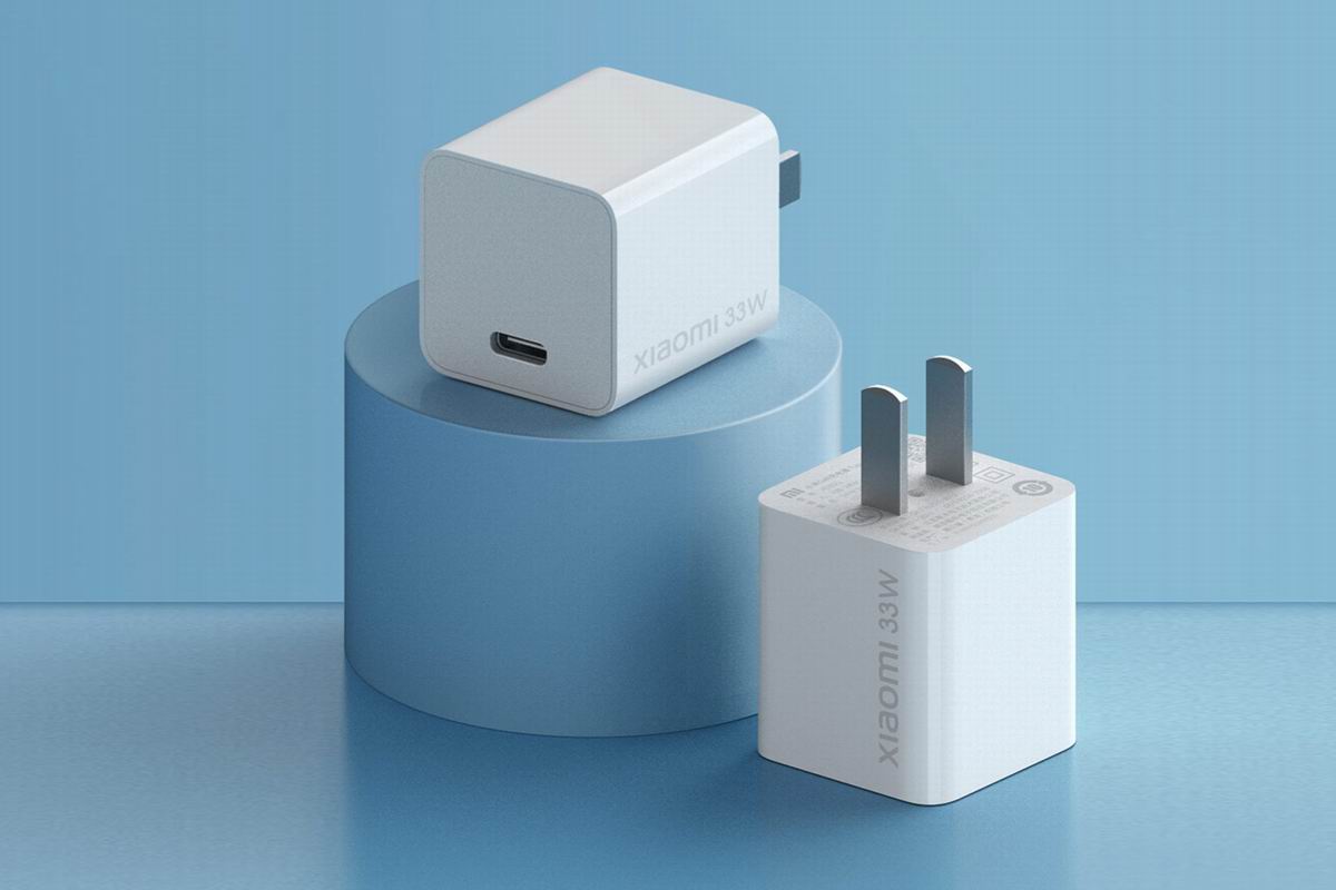

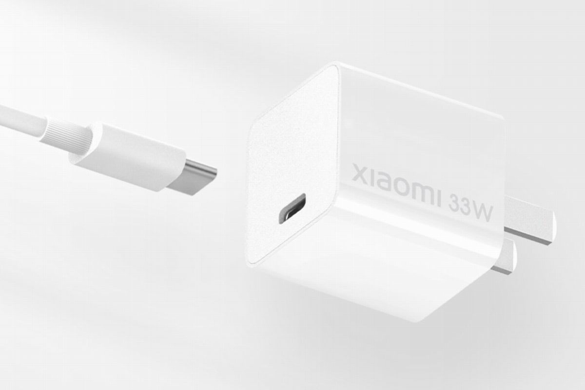

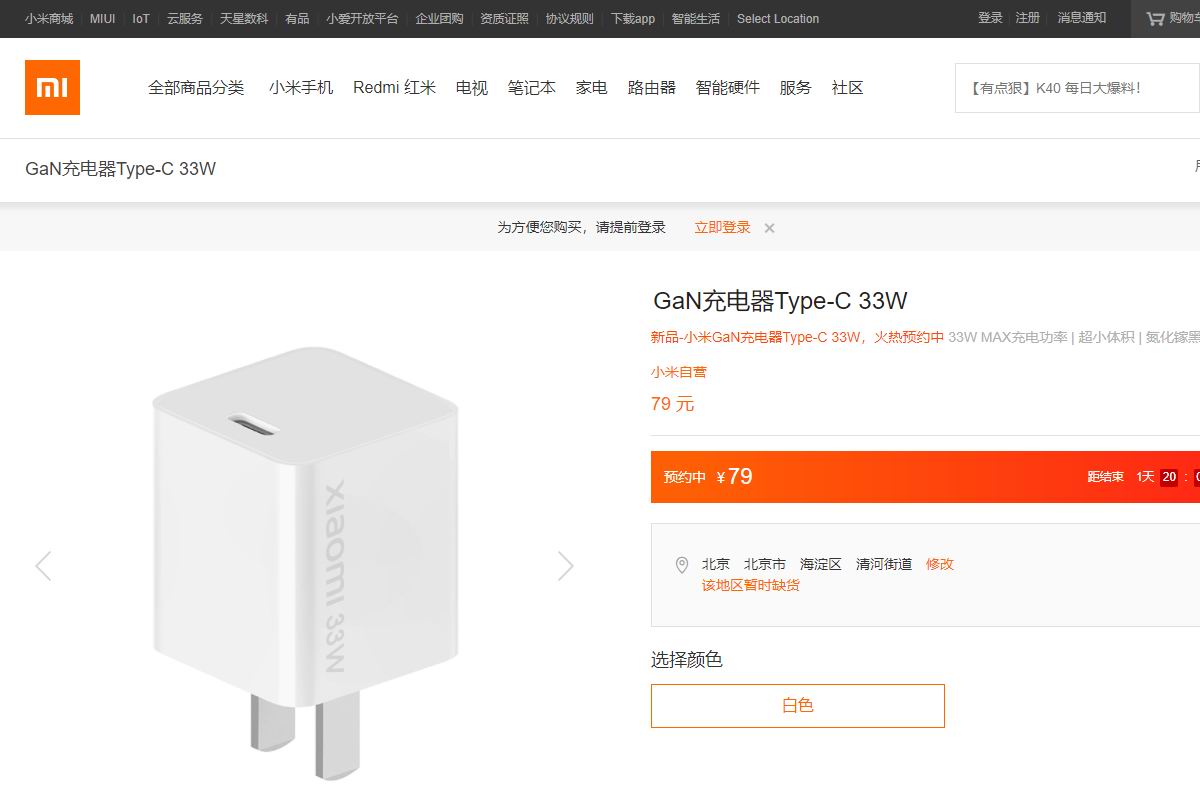

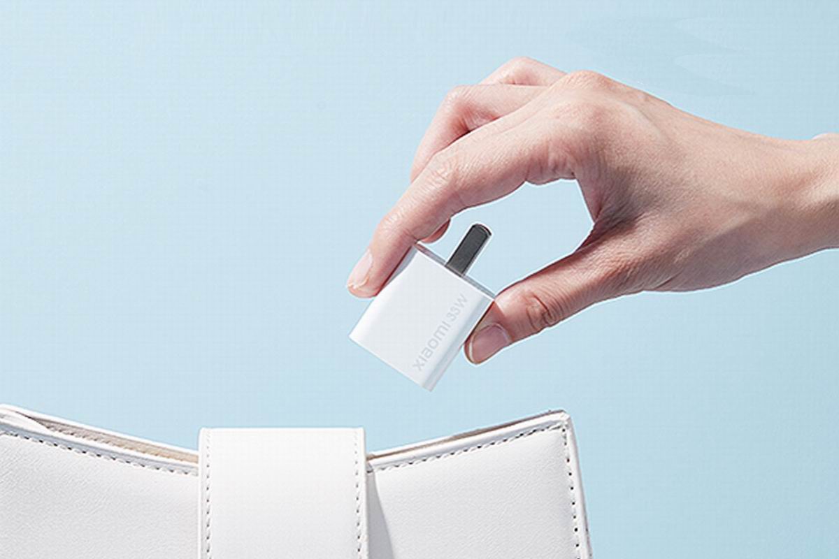

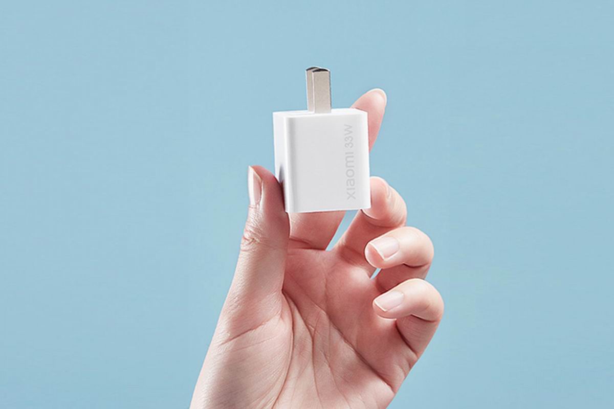

小米33W迷你氮化镓充电器外表跟方块一样,全白色壳体亮面质感,侧面印有xiaomi 33W字眼,装配方式为前面板超声波焊接装配,单USB-C输出口配置,最大输出功率33W。为达到最小体积,采用固定两脚插脚设计,以达到内部空间最大化。
小米33W迷你氮化镓充电器采用高频高效的氮化镓功率器件制造,内部通过三维立体排布设计,超高空间利用率造就了极致的小身段,相比起小米普通33W充电器体积缩小56%。
小米33W迷你氮化镓充电器不含插脚三维尺寸分别是34mm X 30.4mm X 30.4mm,体积31.42cm³,按照33W标称输出功率计算,其功率密度达到1.05W/cm³,功率密度突破每立方厘米1瓦,是业内超高功率密度迷你充电器。

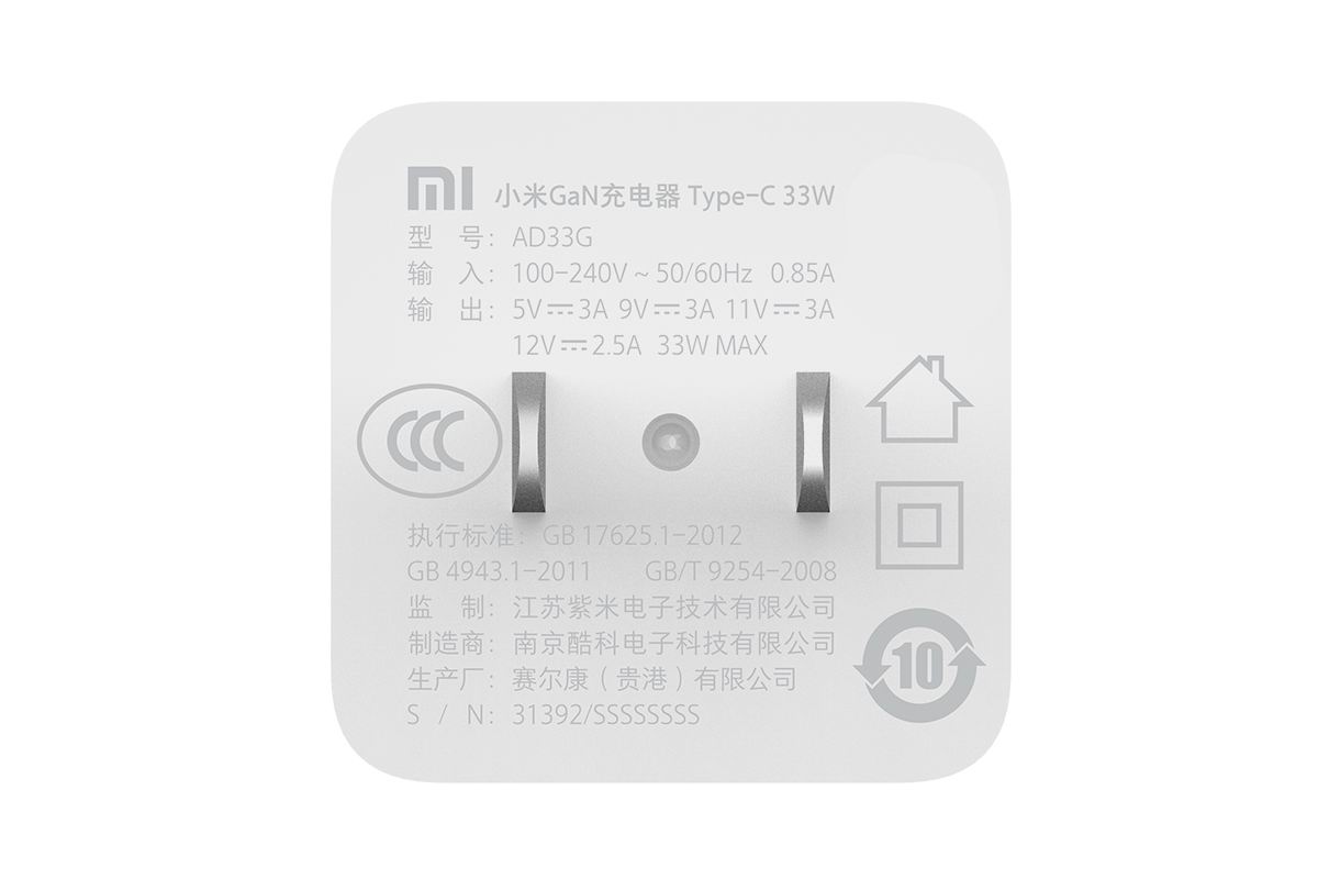

小米33W迷你氮化镓充电器详细型号AD33G,后序“G”代表其采用“GaN”氮化镓功率器件制造,同样命名方式的有小米65W氮化镓充电器AD65G。充电器标配一根USB-C to USB-C数据线,线缆是标准USB-C定义线缆,最大支持3A电流传输。
小米33W迷你氮化镓充电器支持USB PD快速充电标准,输出电压除了带有 5V3A,9V3A,12V2.5A三个常见电压档外,还支持11V3A特殊电压输出,这是小米家族私有协议所使用的电压档。充电器制造商为南京酷科电子科技有限公司,生产厂为赛尔康(贵港)有限公司,支持100-240V 50/60Hz 0.85A全球电网使用。
据页面介绍,小米33W迷你氮化镓充电器可以在58分钟为K30至尊纪念版充电至100%,其他基于11V电压的小米手机亦可握手使用。
除小米自家手机可以使用外,小米33W迷你氮化镓充电器基于USB PD快速充电标准开发,具有通用性特点,其他支持相应电压的PD快充的手机、平板均可使用,采用升降压方案的笔记本同样可以握手PD快充缓解续航压力,面对iPhone 12可以在30分钟充入60%电量。
小米这次入局迷你快充市场十分突然,但也是意料之中,面对杀红了眼的20W迷你快充市场,小米33W迷你氮化镓充电器以同样迷你的身段进场,并凭借着氮化镓黑科技让他拥有更大功率输出,功率密度高达1.05W/cm³达到业界顶峰水平,相信会对同类迷你快充产品形成降维打击。目前小米33W迷你氮化镓充电器已上架小米官方商城,定价为79元,2月25日9:55分正式开售,喜欢小钢炮的小伙伴推荐购入。
