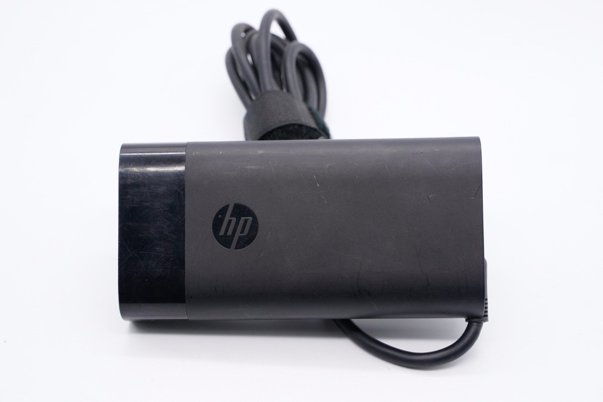

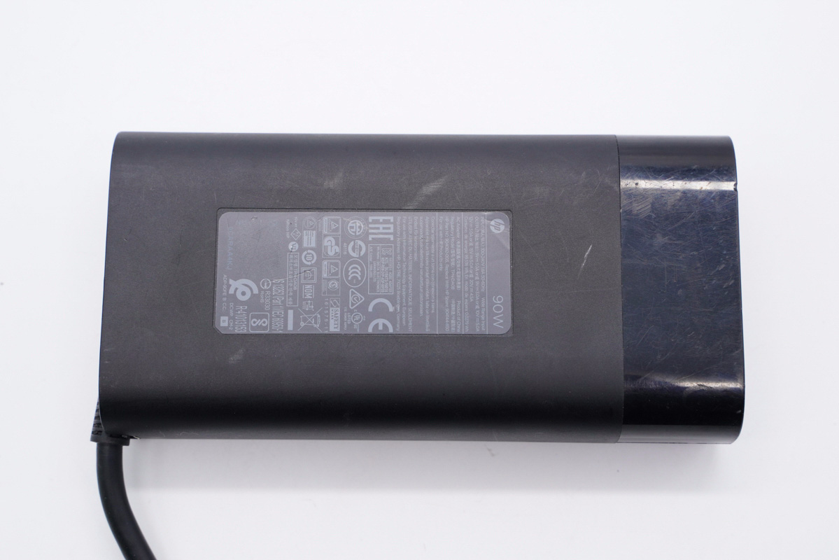

惠普这款90W PD快充充电器采用PC阻燃材质外壳,腰身是亮面和磨砂结合设计,两侧为半圆弧面,正面设有HP品牌logo,自带一根USB-C输出线缆。

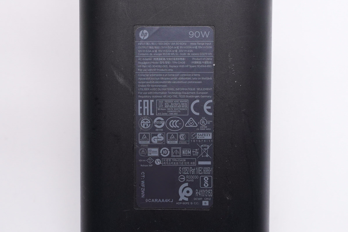

背面贴有充电器信息贴纸。
贴纸上标注充电器的参数信息以及相关认证
型号:TPN-DA08
输入:100-240V~50/60HZ 1.8A
输出:5V3A、9V3A、10V5A、12V5A、15V5A、20V4.5A
产品已经通过了CCC、CE、CP、EAC、GS、UL、PSE、TUV、KC、NOM认证等。

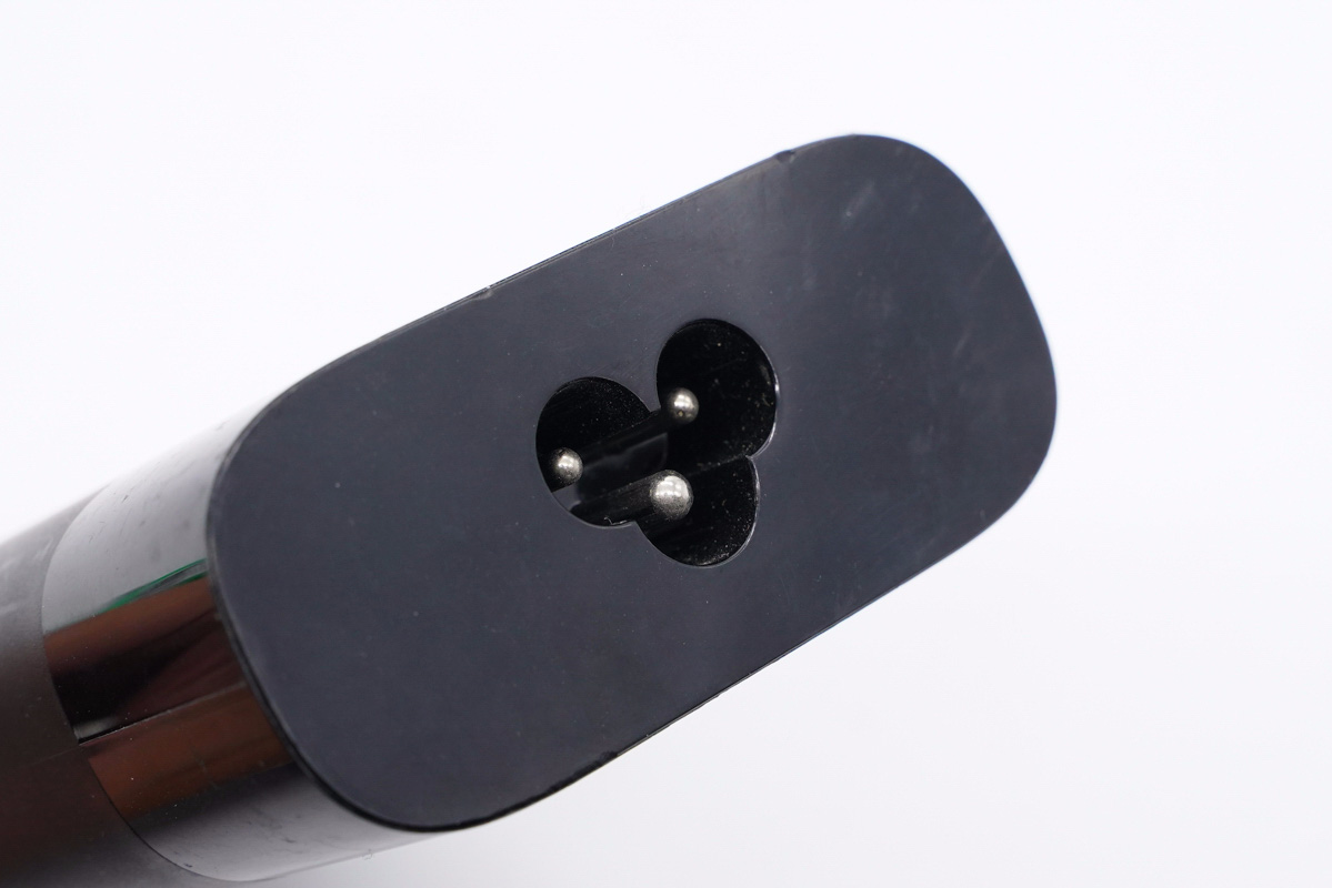

输入端采用三脚梅花接口。

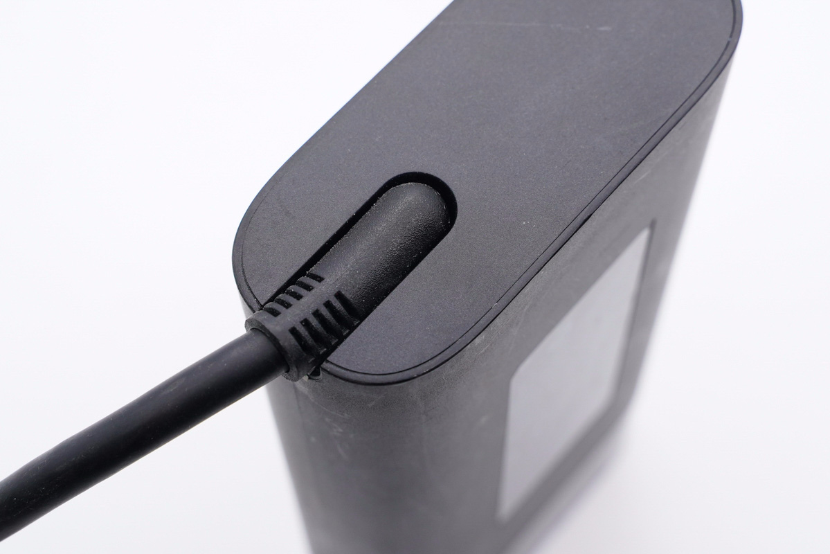

输出端外壳设计有理线槽,用于固定线缆进行整理。

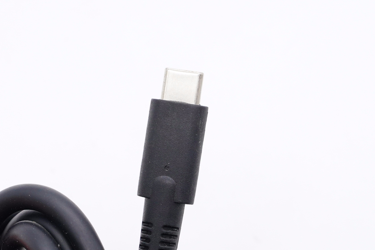

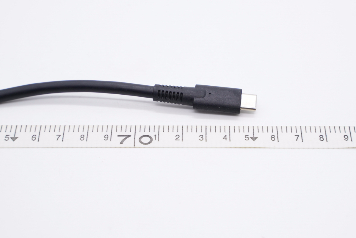

USB-C线头表面磨砂处理,方便用户插拔使用。

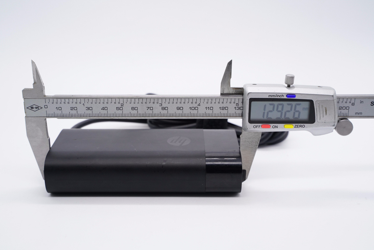

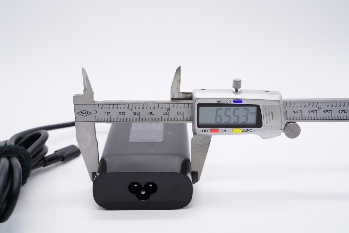

使用游标卡尺实测机身长度为129.26mm。
宽度为65.53mm。

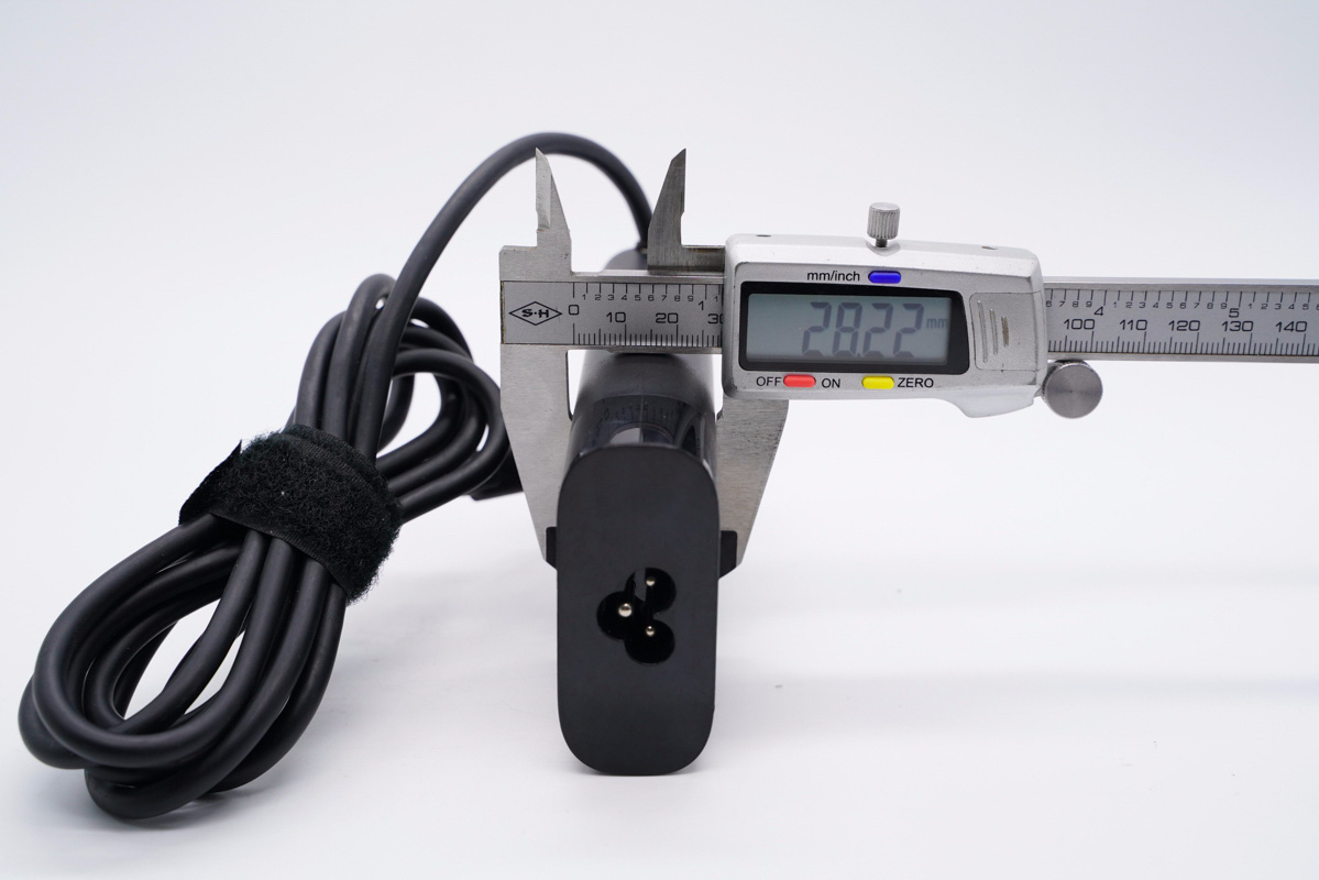

厚度为28.22mm。

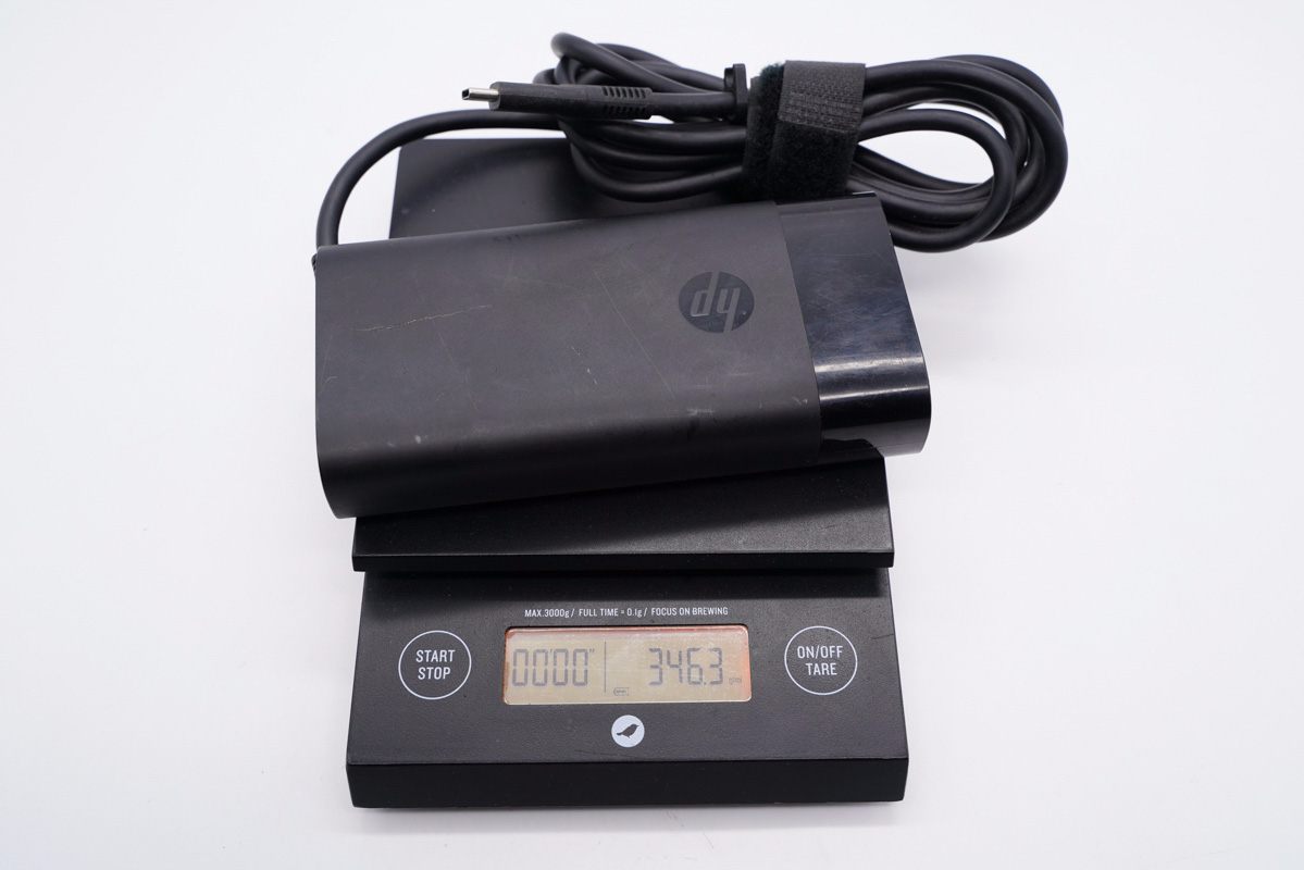

充电器总重量约为346g。

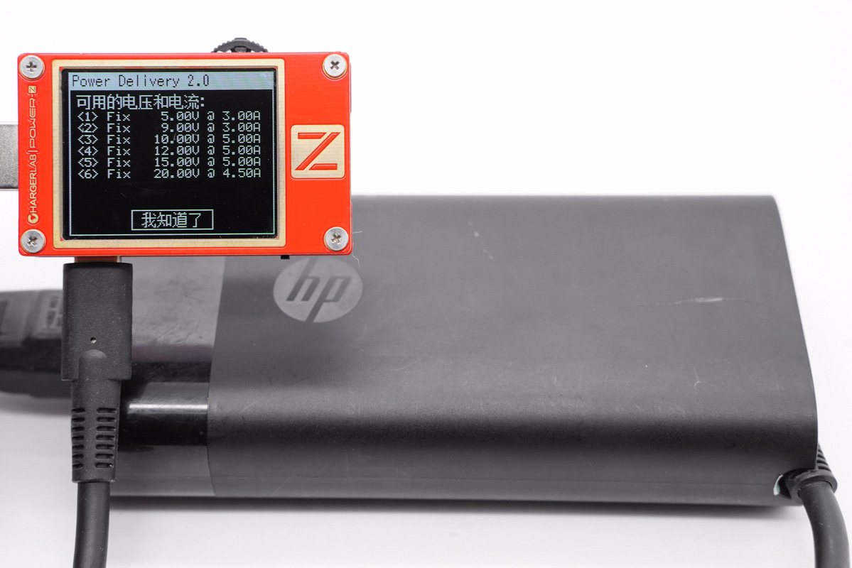

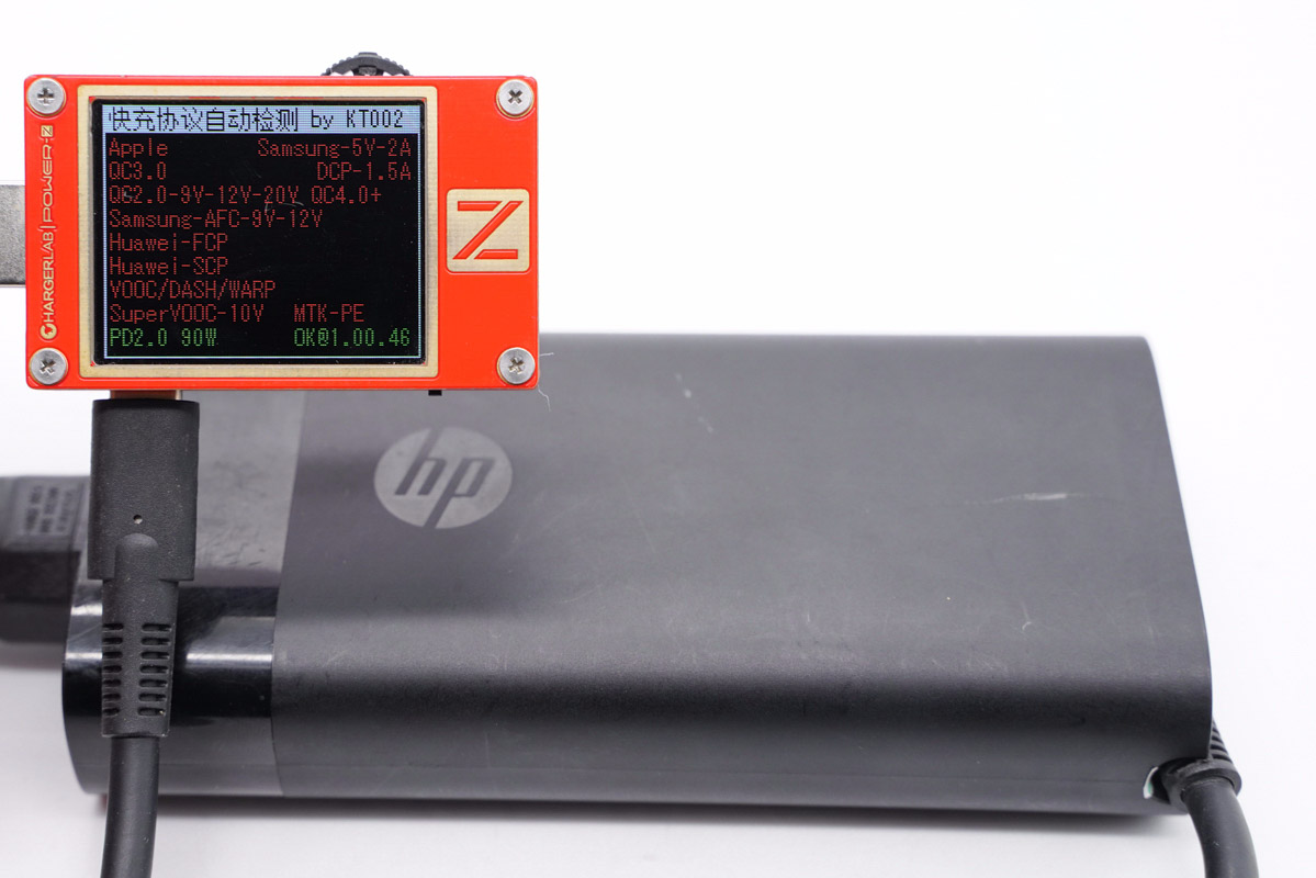

使用ChargerLAB POWER-Z KT002检测USB-C口的输出协议,显示支持PD2.0快充协议。
此外PDO报文显示USB-C口还具备5V3A、9V3A、10V5A、12V5A、15V5A、20V4.5A六组固定电压档位。

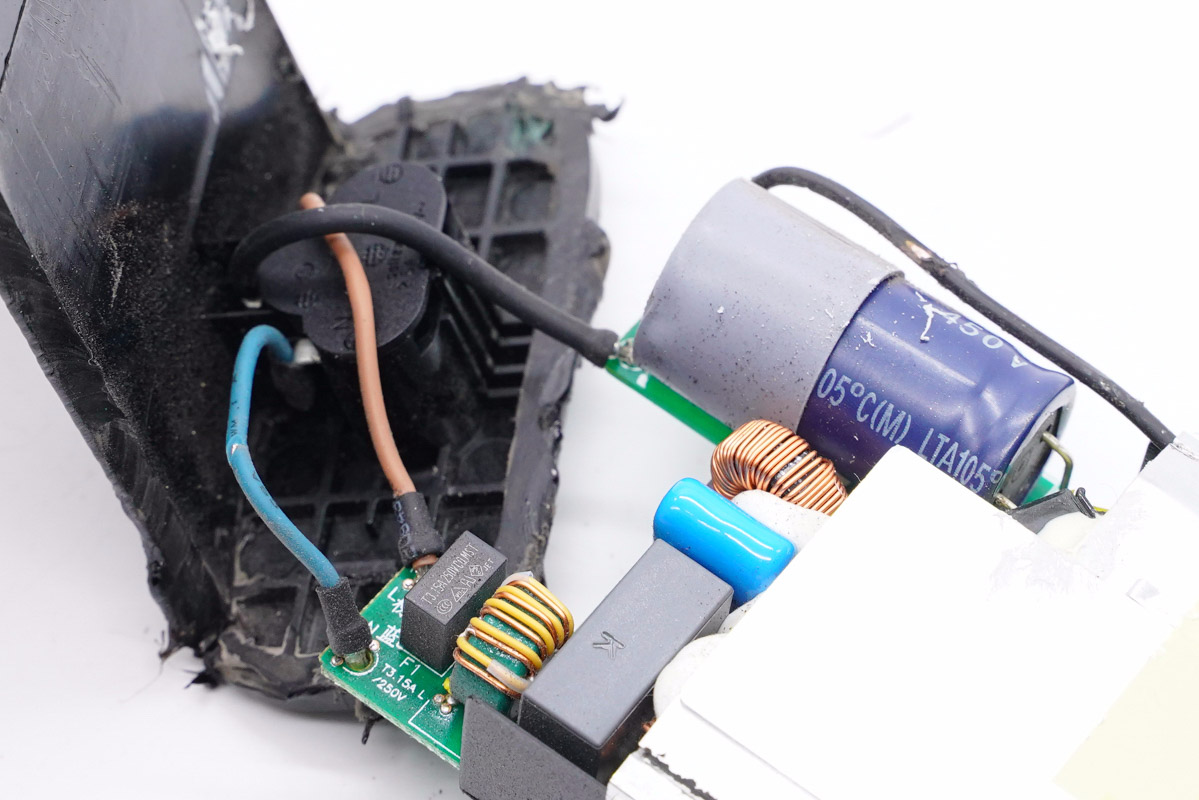

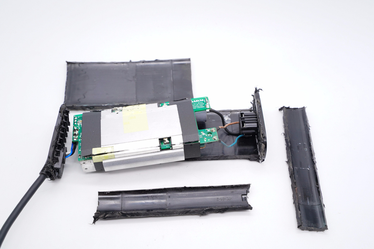

暴力切开机身壳。
充电器输入端,AC导线压端子焊接,并套有绝缘管。
输出端也一样,导线和PCB板焊接一端也套上绝缘管。

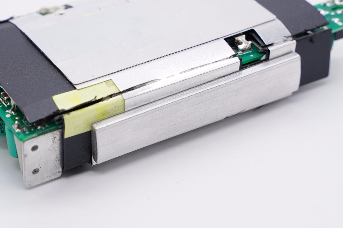

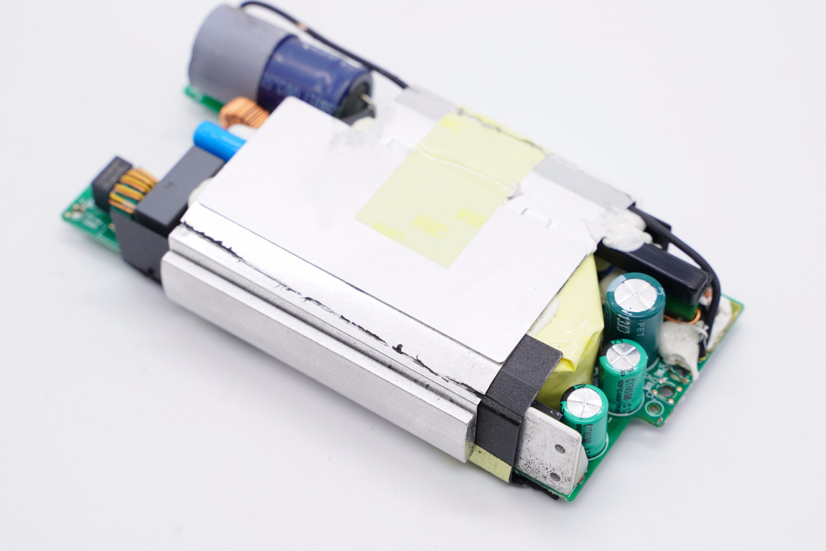

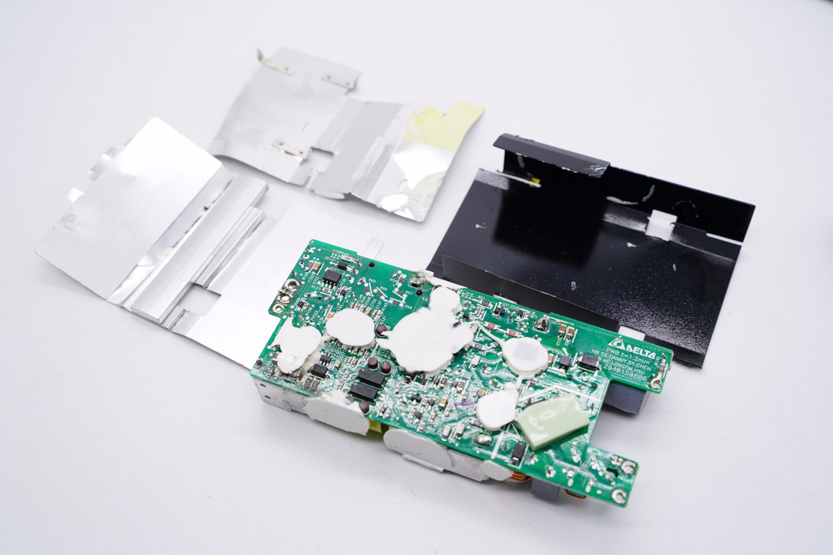

PCB板使用散热铝片包裹,仅输入输出端露出部分元器件。
此外两侧还贴有长条铝板。
铝片和PCB模块之间有塑料板绝缘隔离,电路板上的芯片均打胶帮助导热,输入整流桥上面有导热垫。

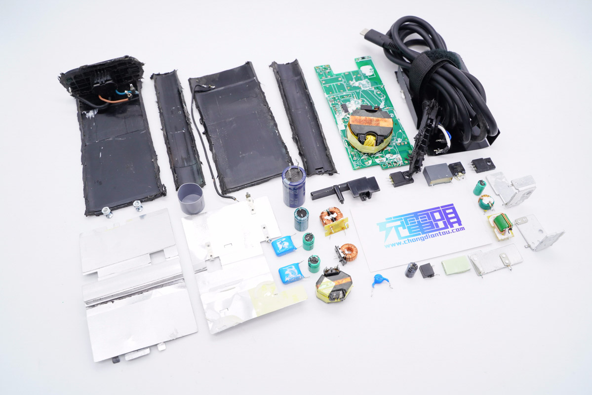

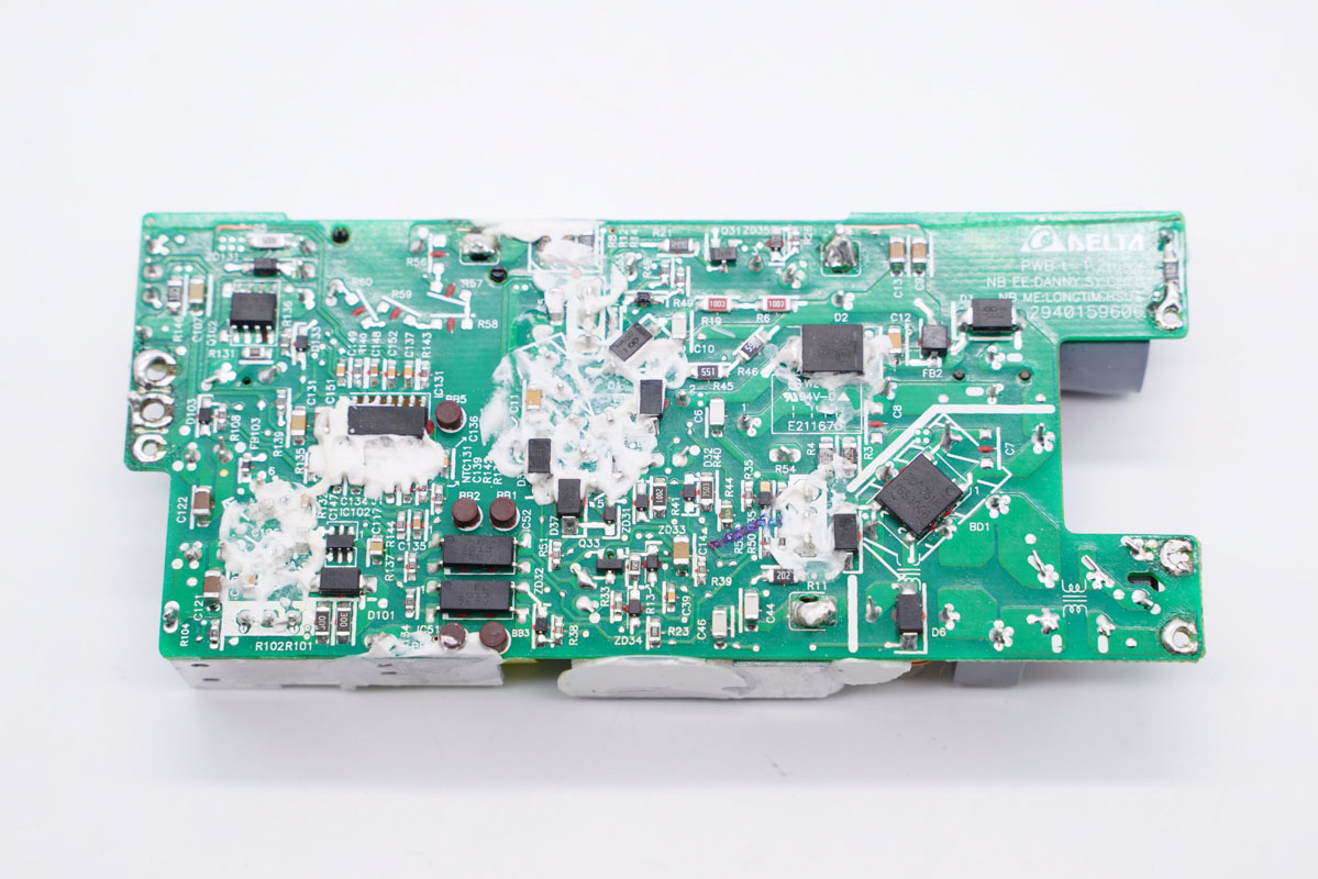

充电器由台达代工,有多个塑料柱支撑电路板。

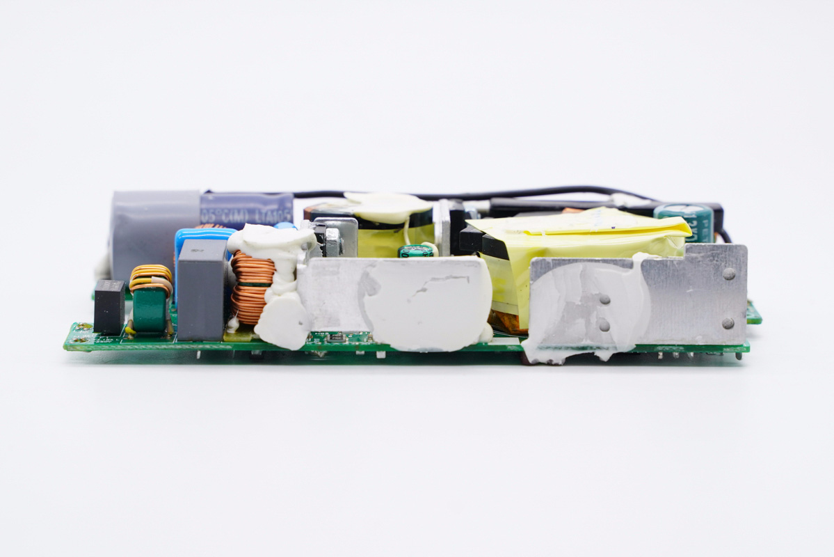

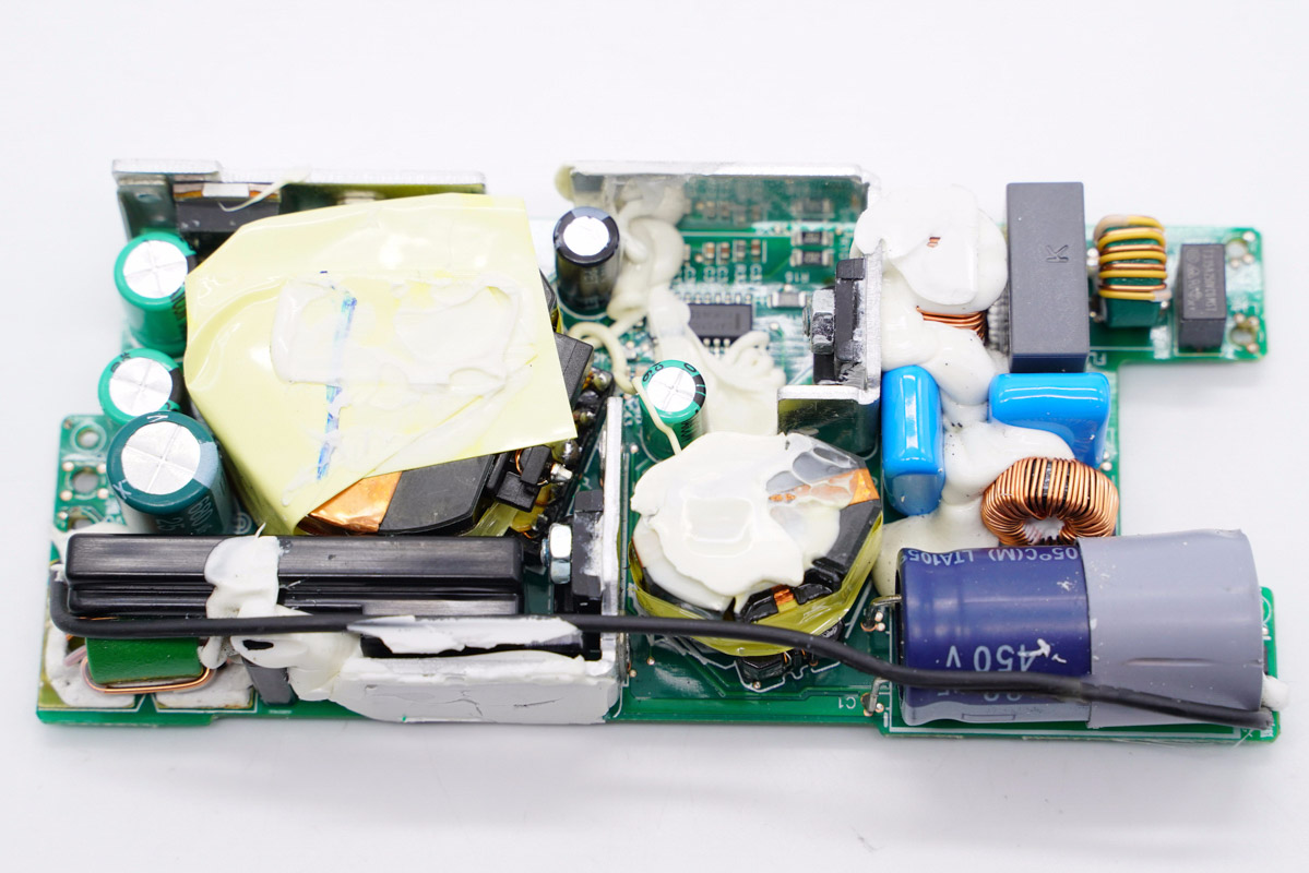

PCB板正面电容、电感等元器件打胶,三颗MOS管配有专门的散热片,侧面一根黑色接地线横贯初次级。
经过对充电器电路观察发现,惠普90W PD快充充电器内部采用APFC升压后为开关电源供电,开关电源宽范围输出,由协议芯片控制输出电压架构。下面我们就从输入端开始一一了解各元器件的信息。

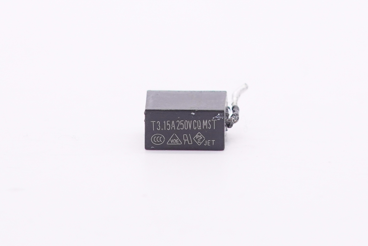

延时保险丝特写,规格为3.15A 250V。

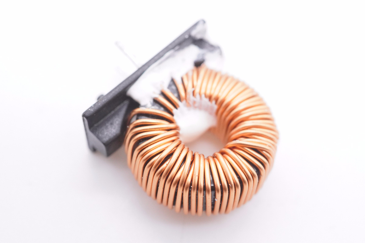

共模电感特写,用于滤除EMI干扰。
另一颗特写。

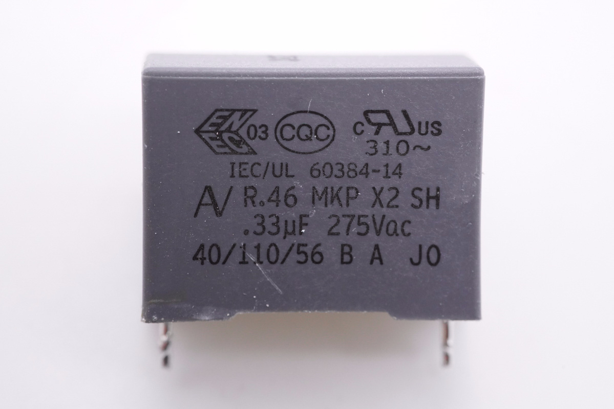

安规X电容特写。

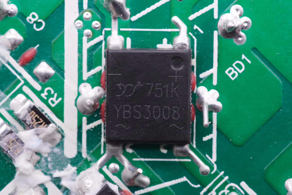

YBS3008整流桥。

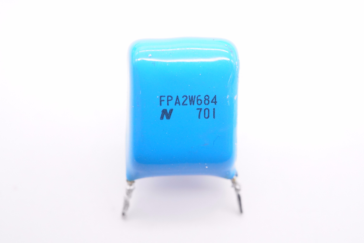

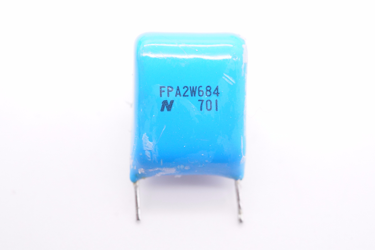

0.68μF蓝色薄膜电容。
另一颗特写。

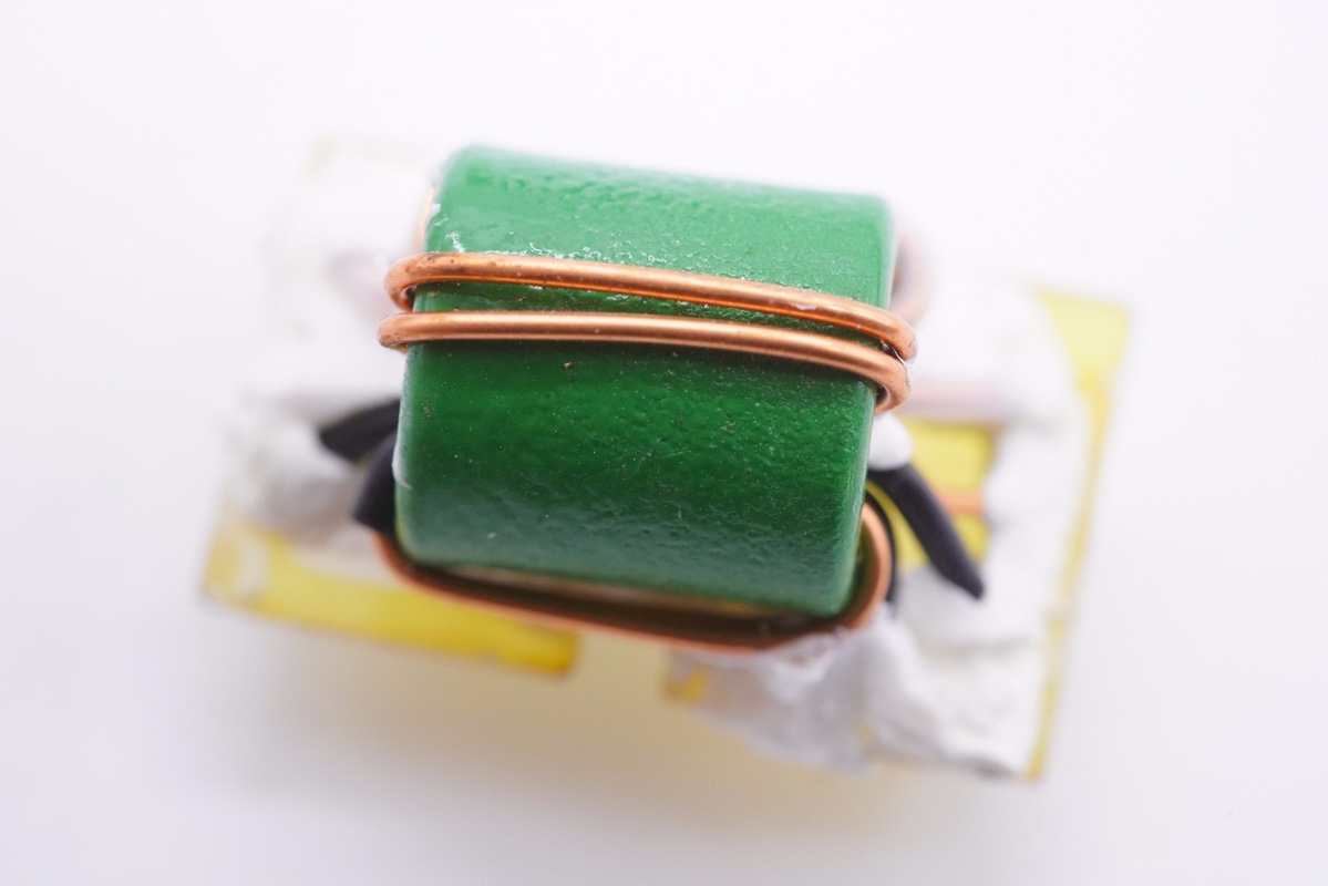

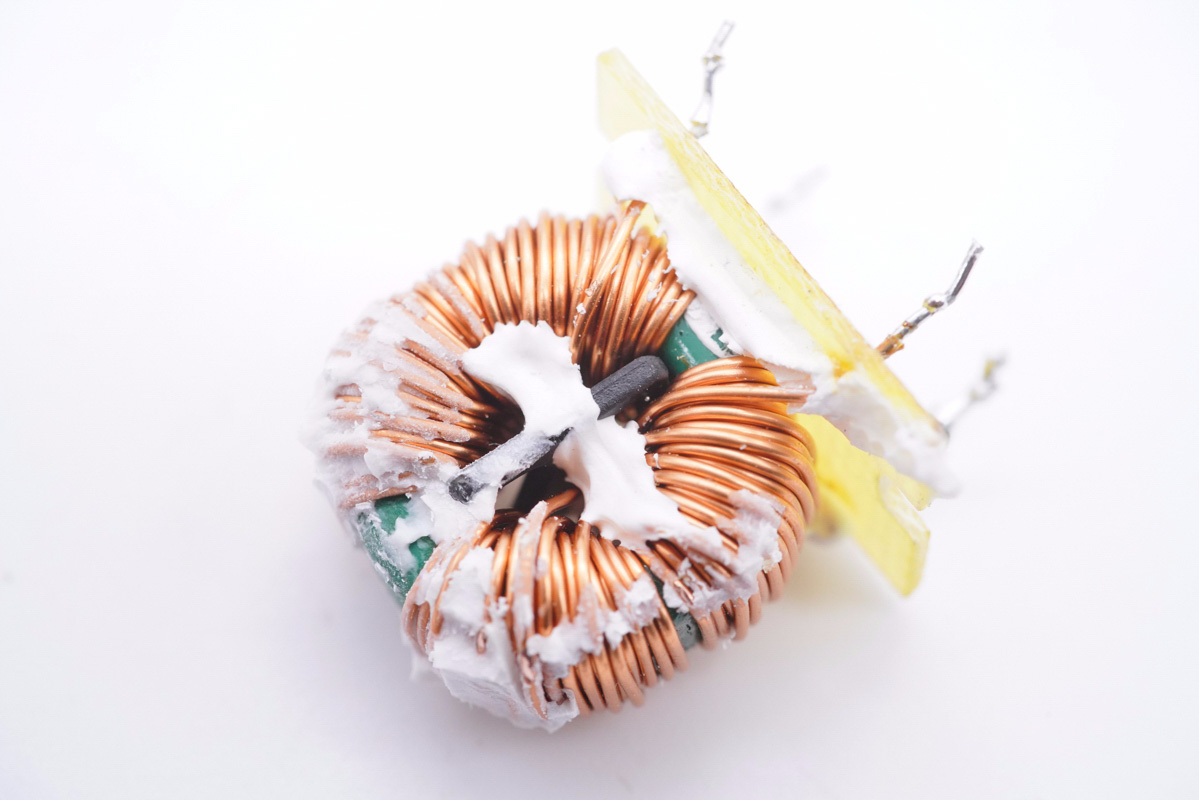

滤波电感特写。

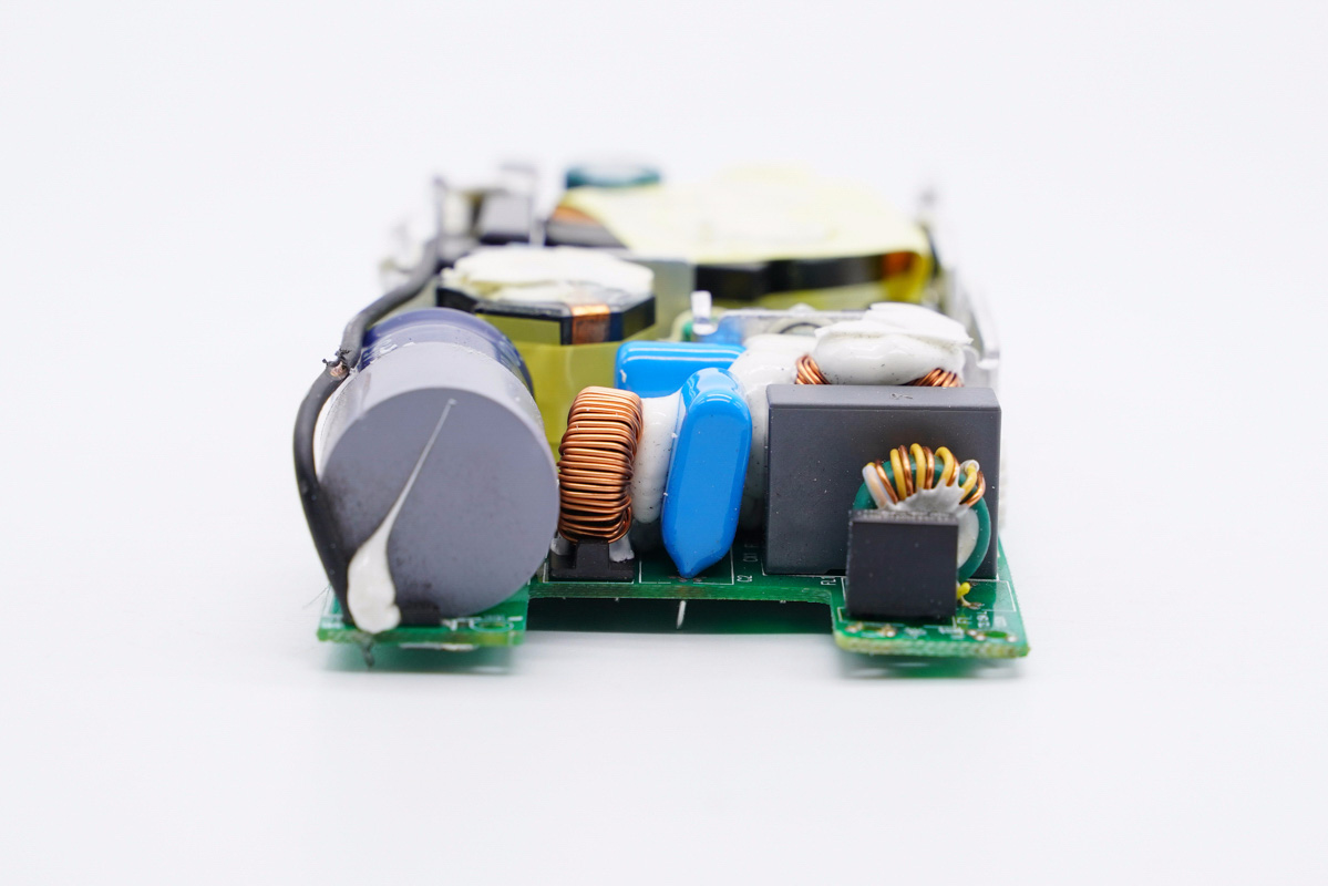

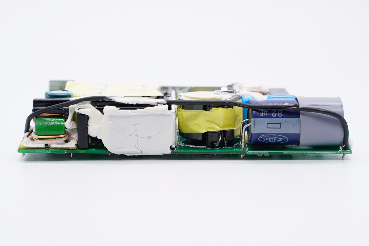

PCB板侧面一览,初级PFC开关管和同步整流管配有专门的散热片。

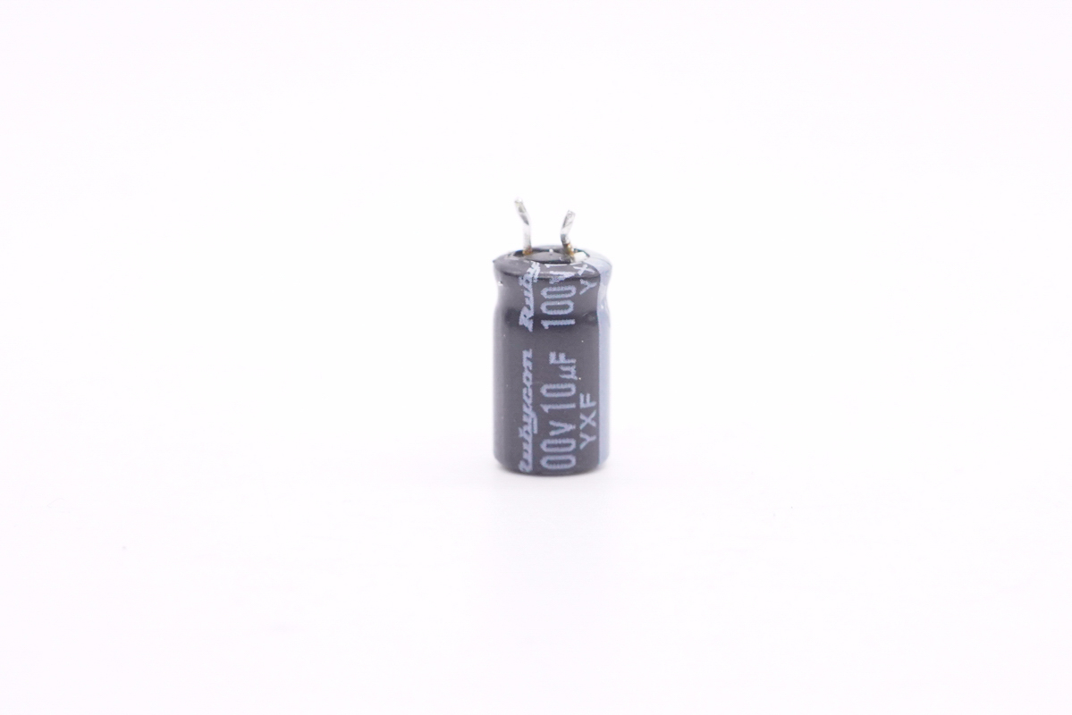

初级控制器供电滤波电容,红宝石YXF系列,100V 10μF。

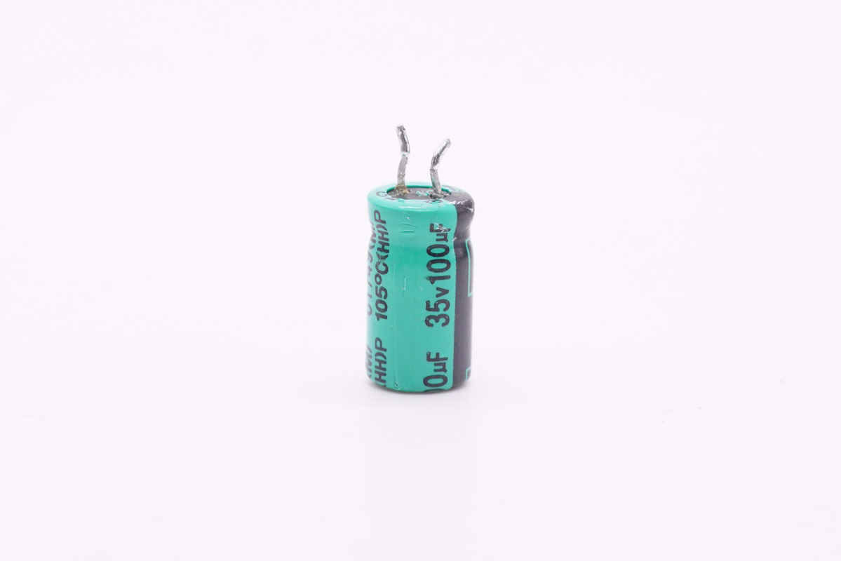

另外一颗供电滤波电容,35V 100μF。

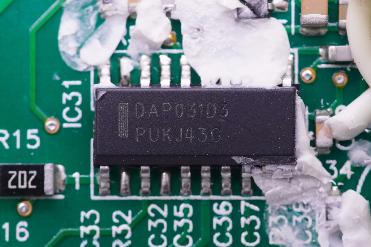

DAP031D3开关电源主控,台达定制型号,集成PFC和反激控制器。

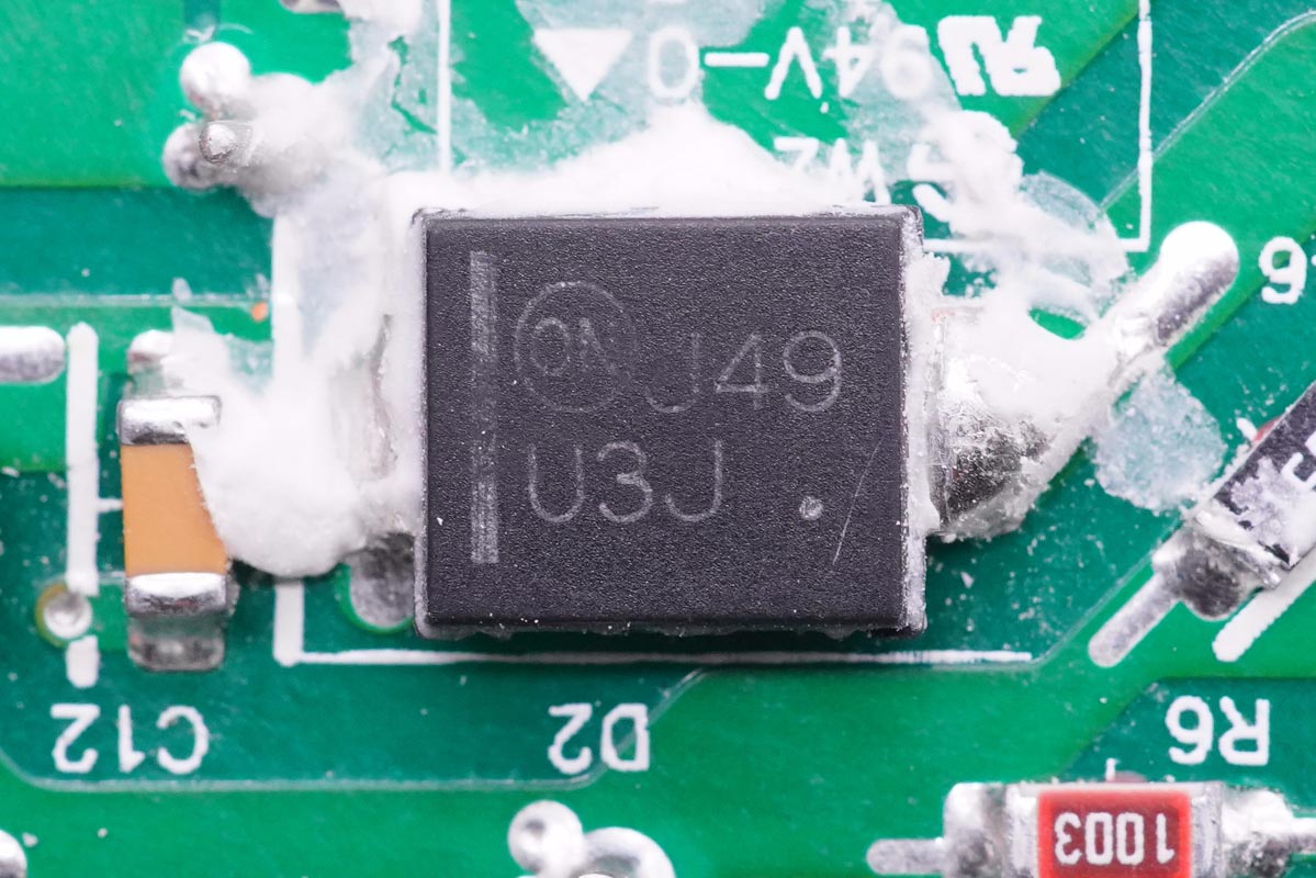

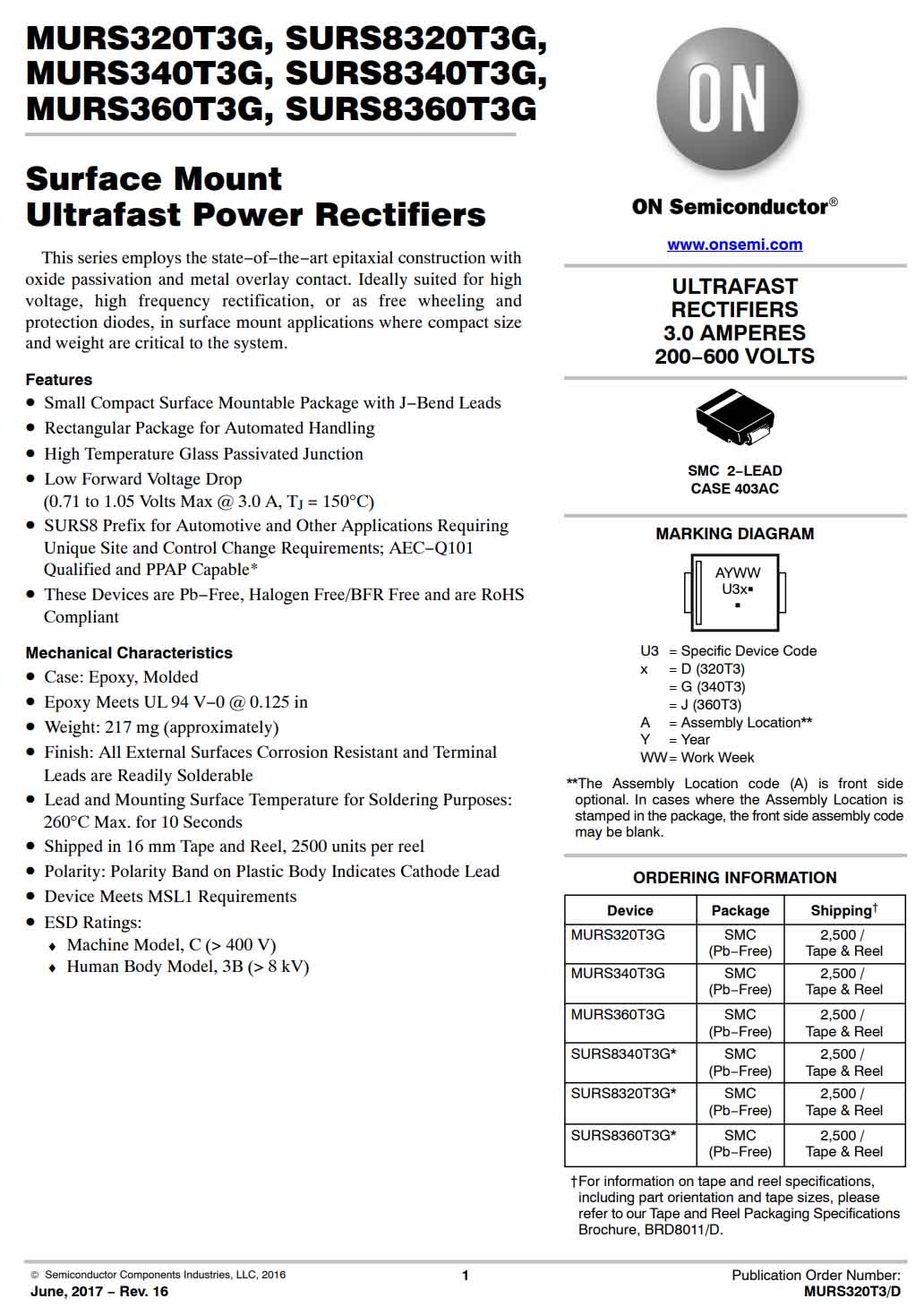

安森美 MURS360T3G 超快恢复二极管,600V耐压,3A电流,用于PFC升压整流。
安森美 MURS360T3G 详细资料。

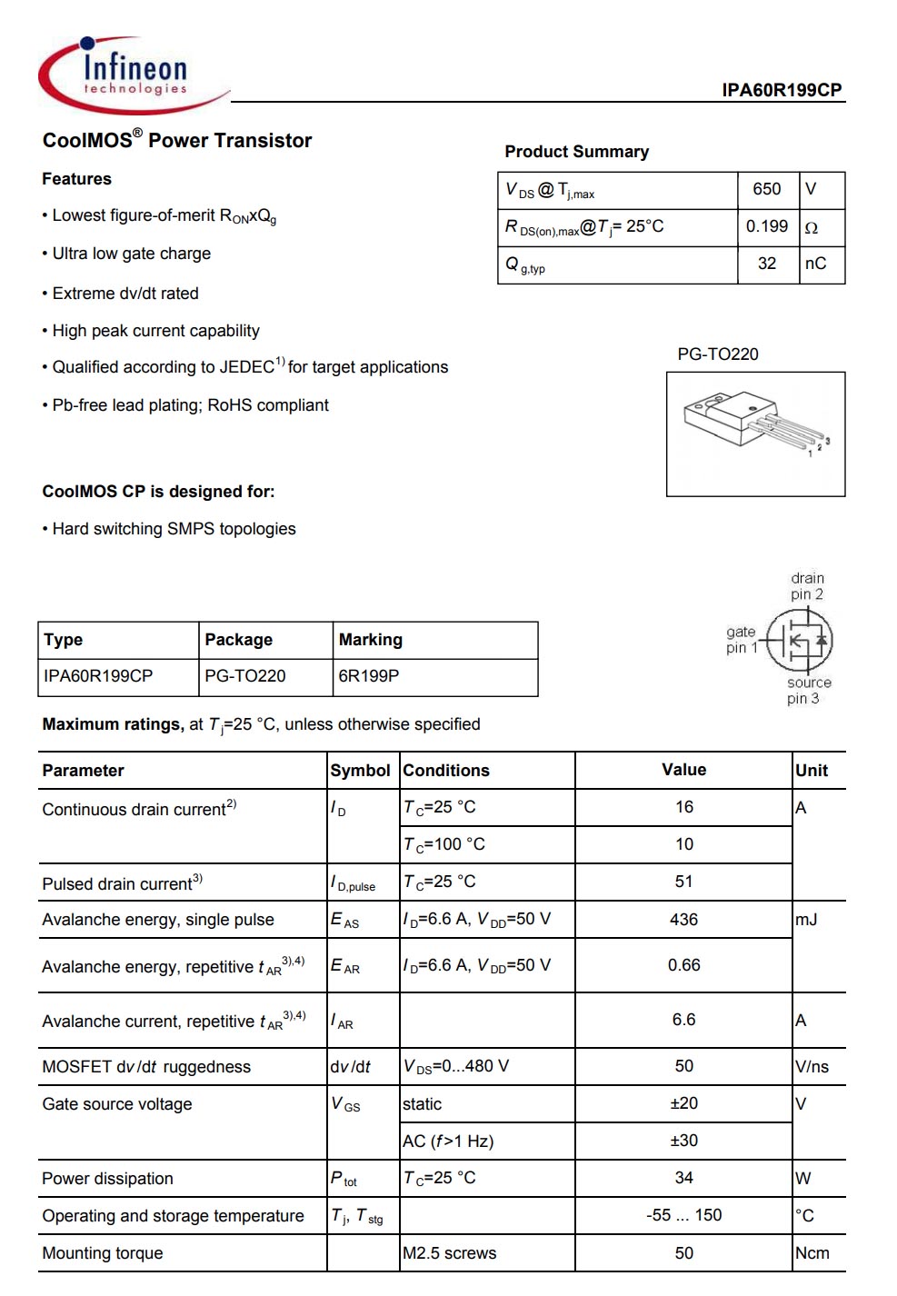

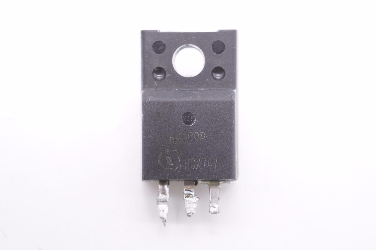

英飞凌 IPA60R199CP,650V耐压,导阻0.199Ω,用于PFC升压。
英飞凌 IPA60R199CP 详细资料。

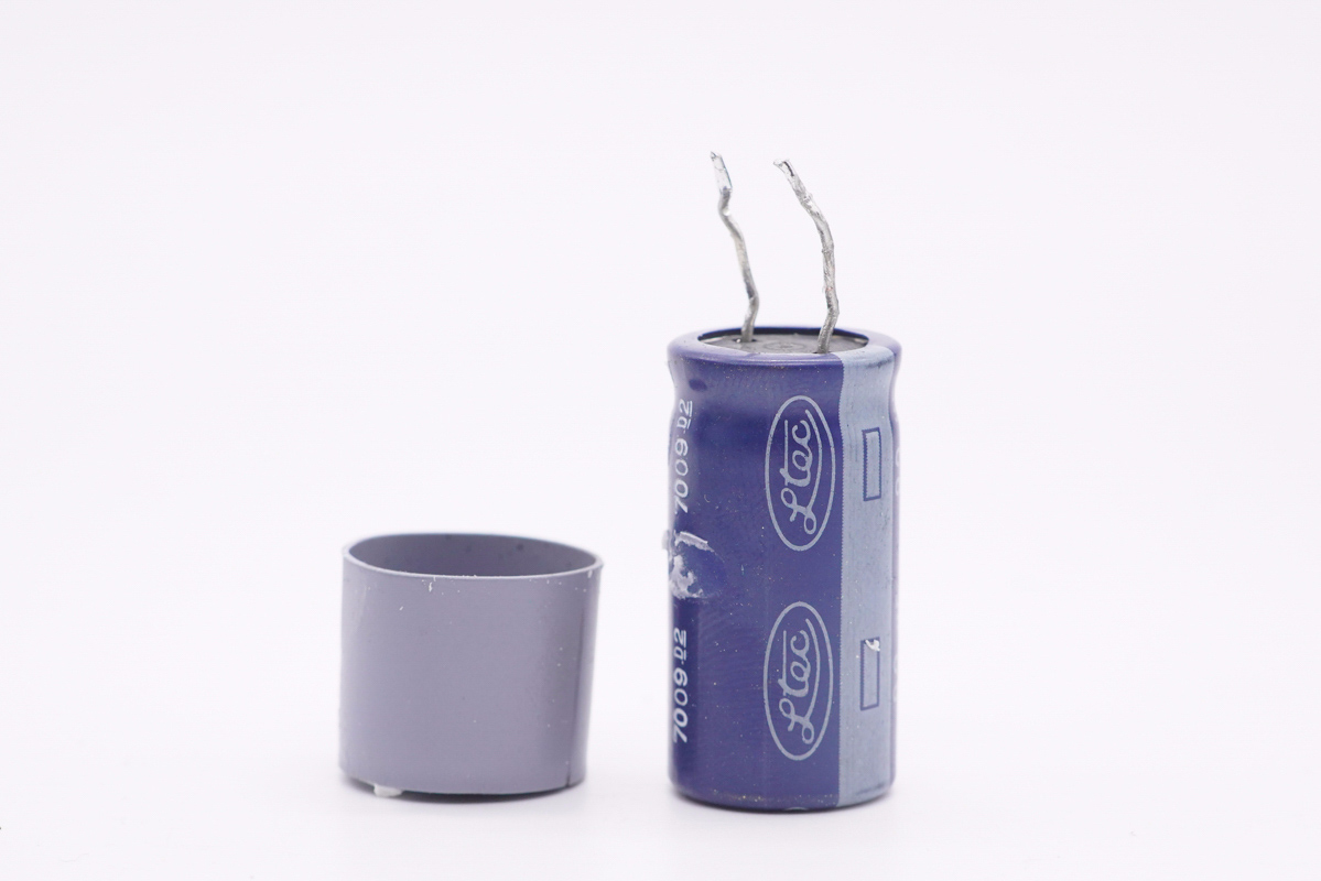

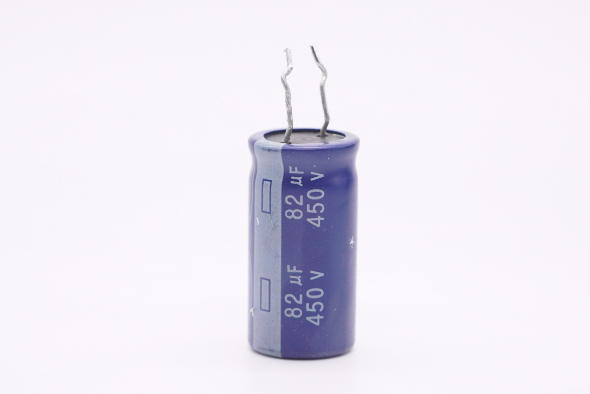

初级滤波电解电容来自辉城。
450V 82μF规格。

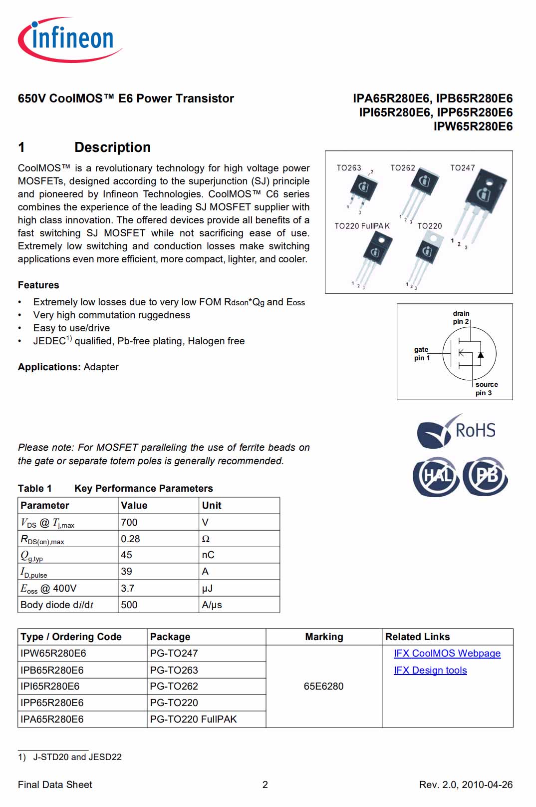

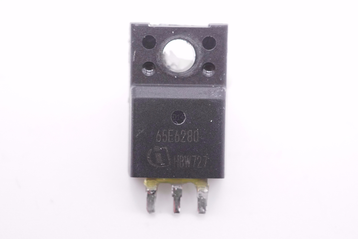

英飞凌 IPA65R280E6,CoolMOS E6系列,耐压700V,导阻0.28Ω,TO220FP封装。用于主开关。
英飞凌 IPA65R280E6 详细资料。

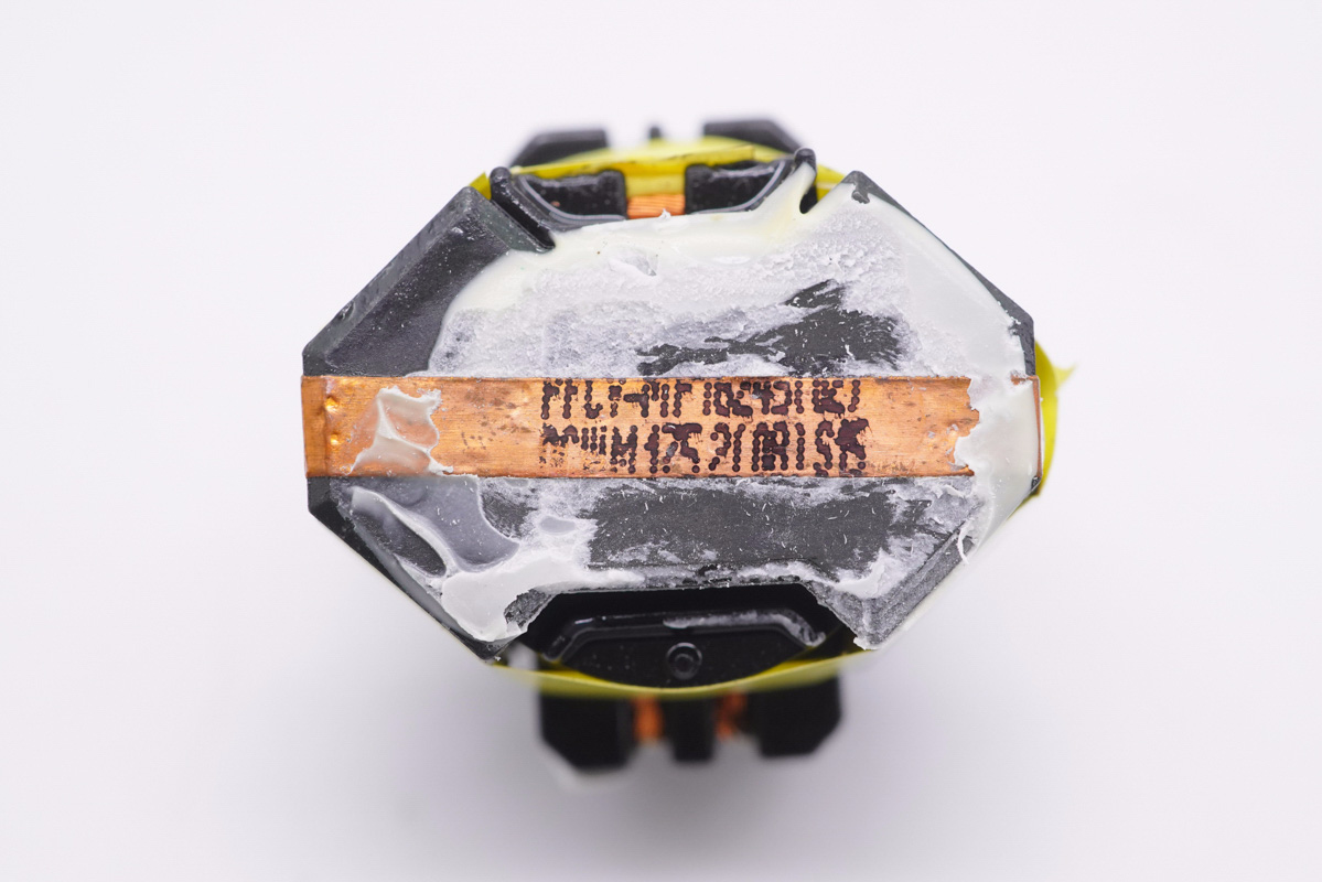

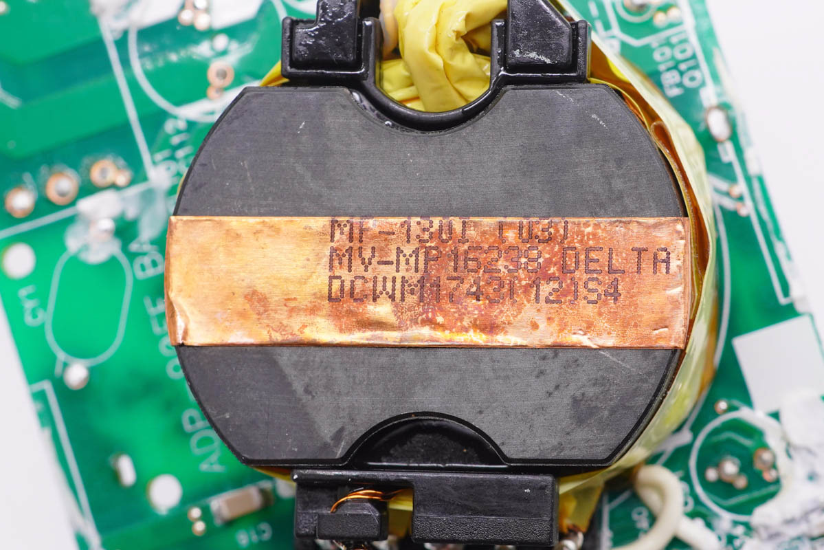

开关变压器,贴有铜箔屏蔽。

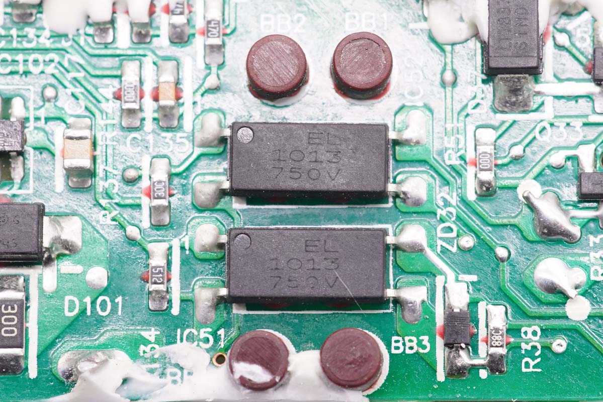

两颗光耦,用于输出电压反馈和保护控制。

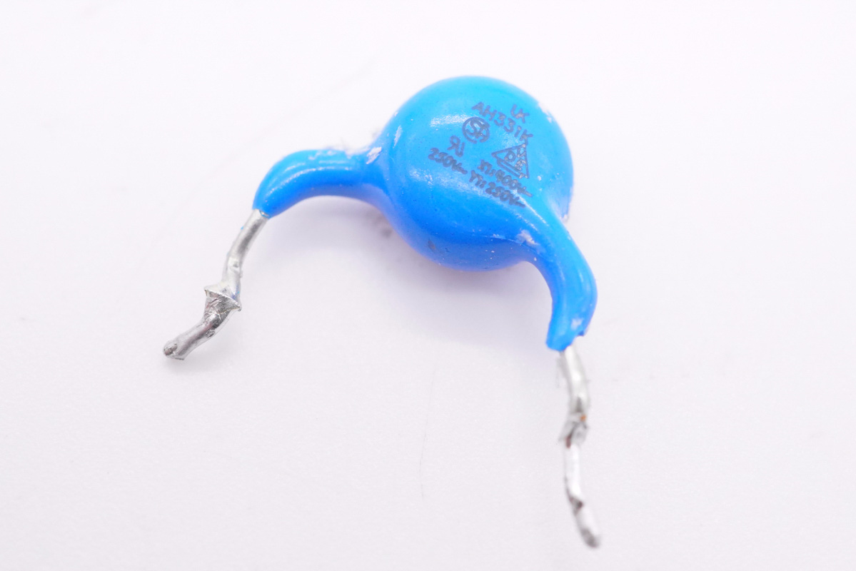

输出抗干扰蓝色Y电容特写。

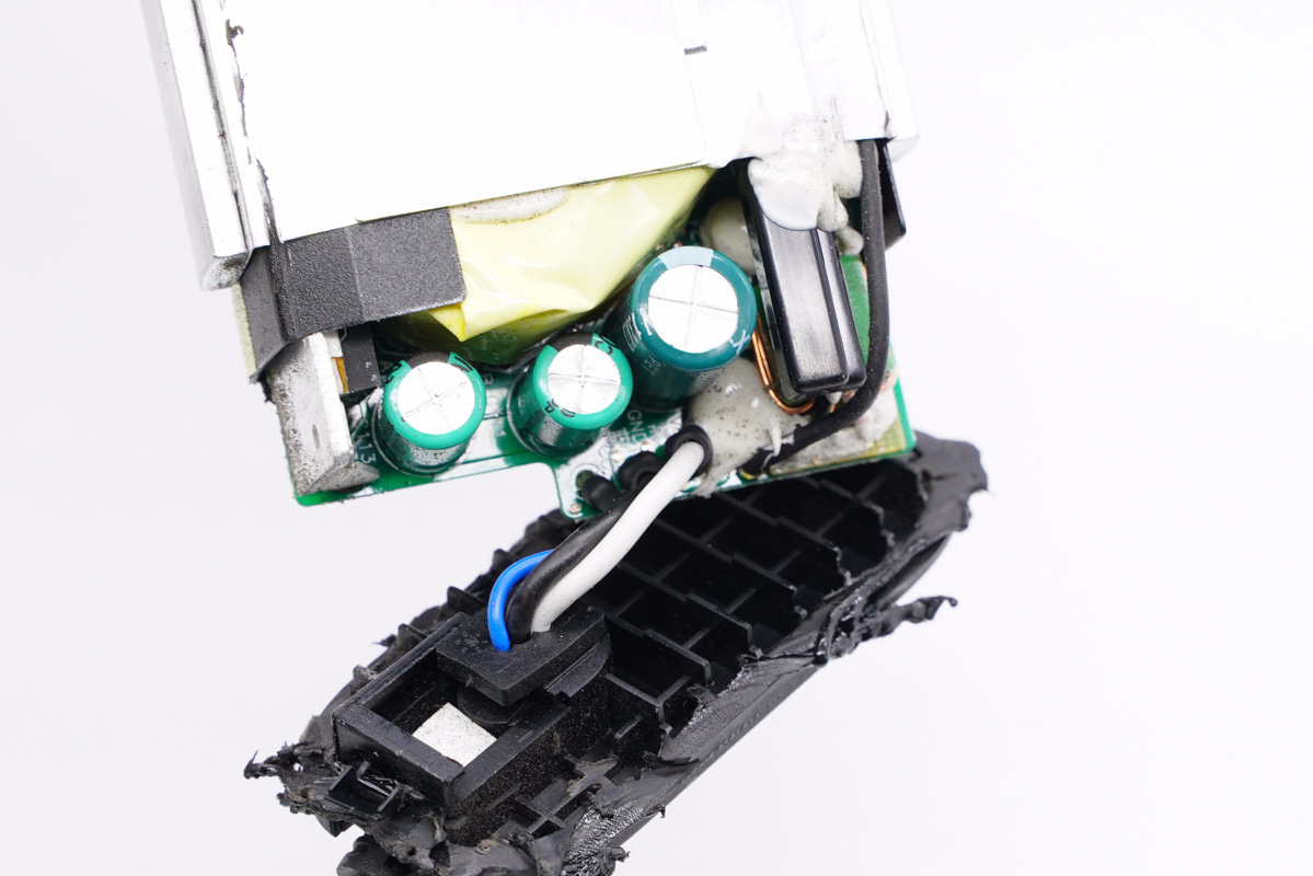

次级采用三颗电解电容滤波,右侧接地线有塑料罩绝缘。

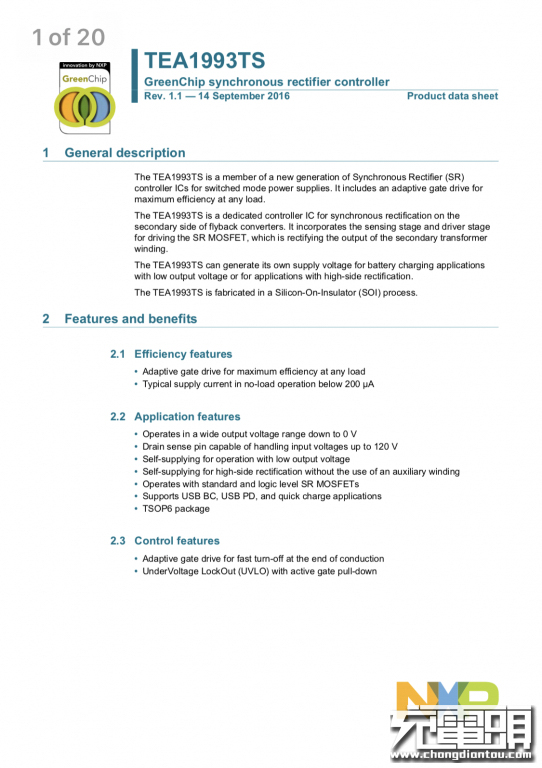

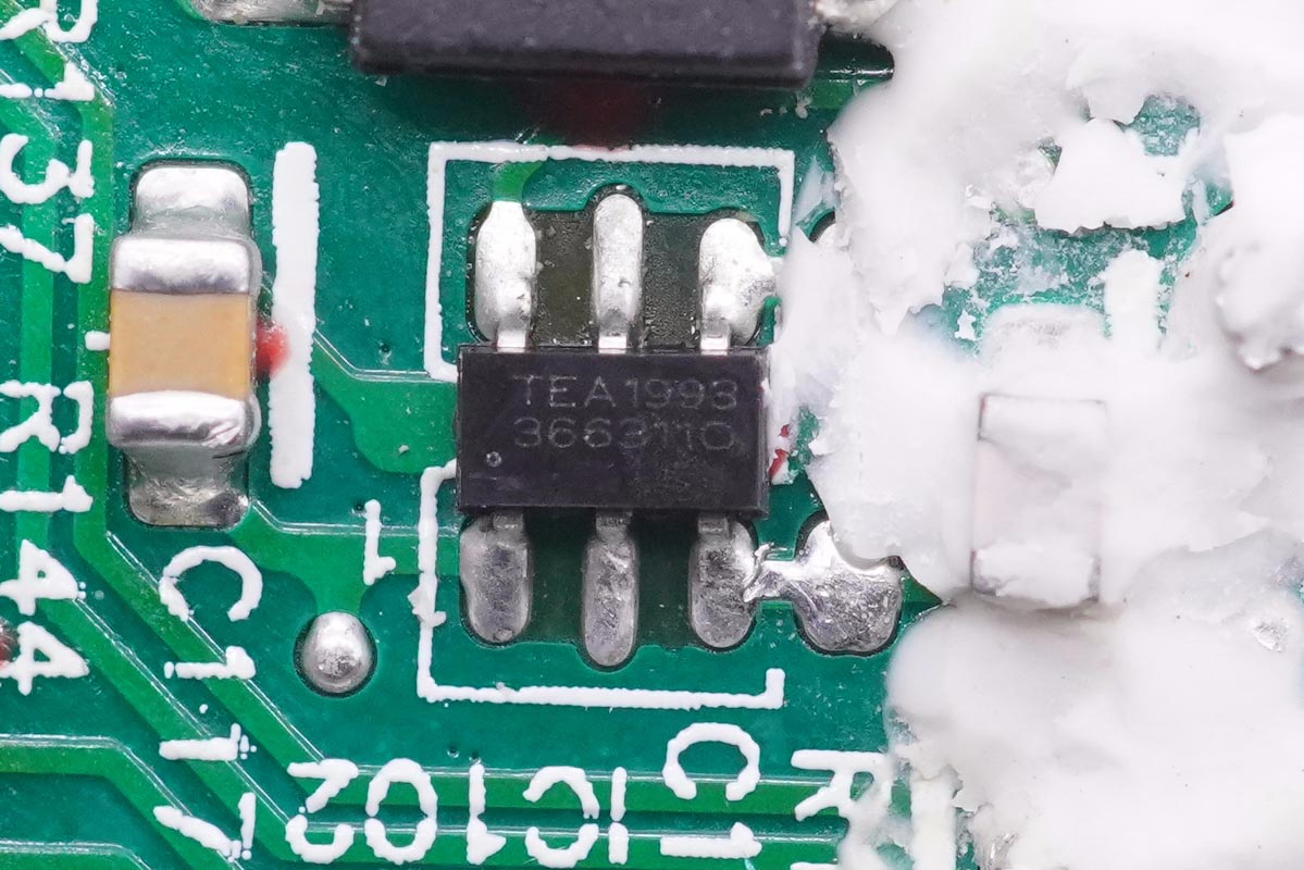

次级同步整流控制器采用NXP恩智浦TEA1993TS。
恩智浦TEA1993TS规格资料。

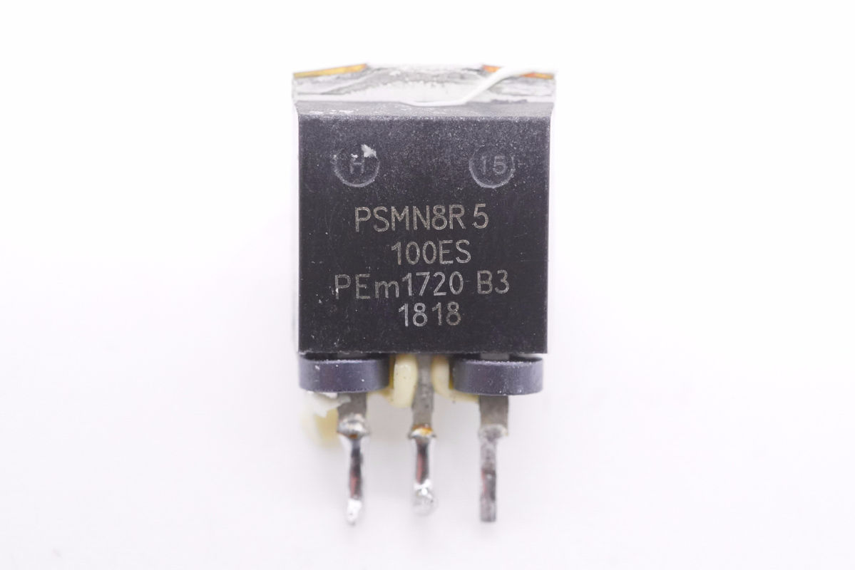

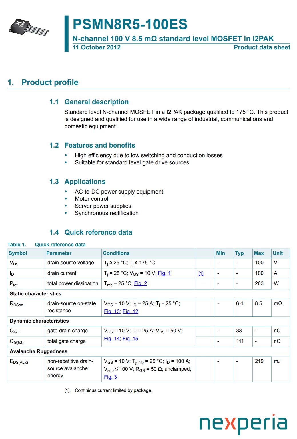

安世 PSMN8R5-100ES,NMOS,耐压100V,导阻8.5mΩ,用于同步整流。
安世 PSMN8R5-100ES 详细资料。

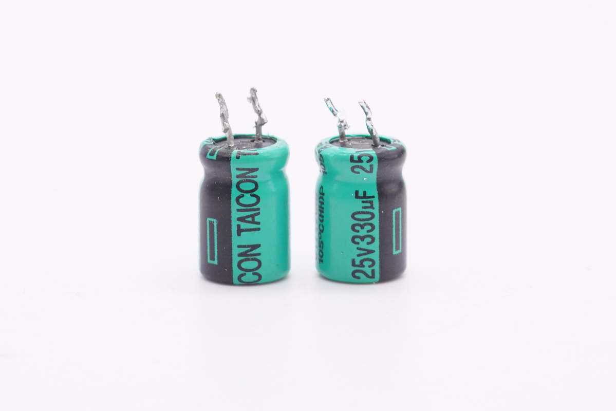

输出滤波采用两颗25V 330μF电解电容并联。

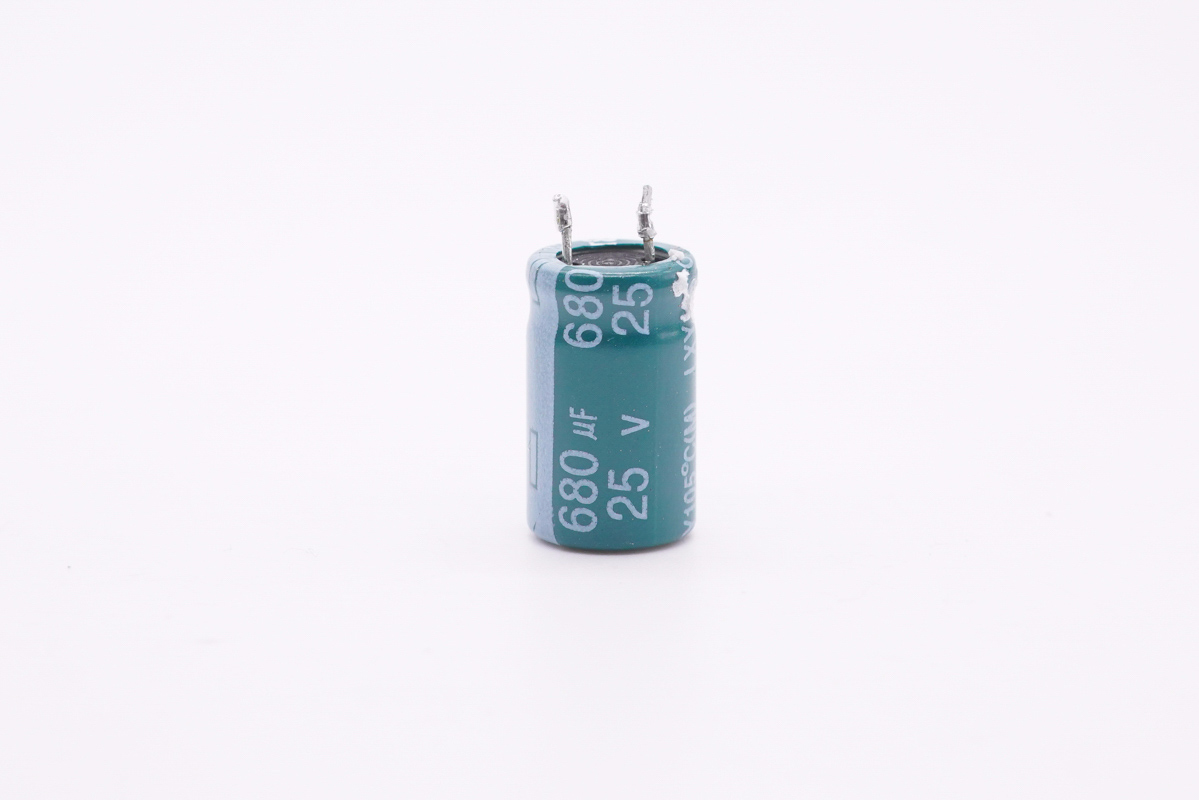

还有一颗680μF 25V电容与上图电容并联滤波。

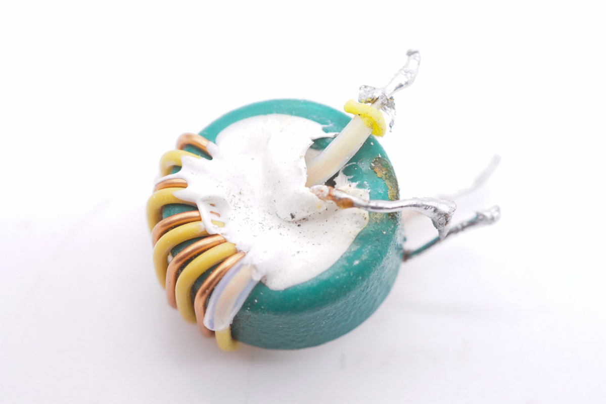

共模电感,用于输出滤波。

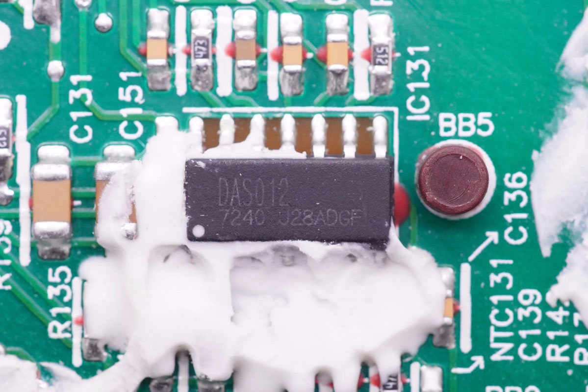

台达定制协议IC,丝印DAS012。

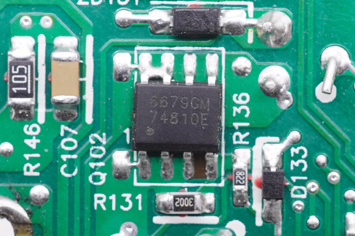

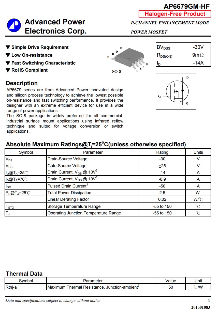

输出VBUS开关管采用富鼎 AP6679GM,PMOS,耐压30V,导阻9mΩ。
富鼎 AP6679GM 详细资料。
