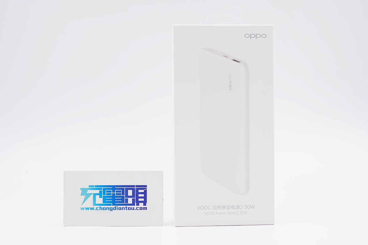

一、OPPO充电宝包装
从包装盒上面可以直观的看出关于充电宝的一些信息参数。
包装盒通体白色,正面可以看出产品的外观三维图,右上角是熟悉的OPPO品牌Logo。

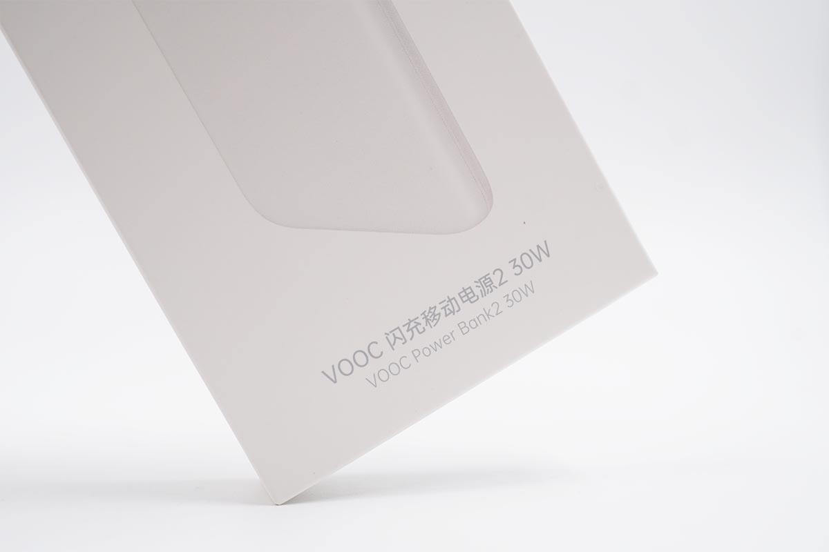

底部是这款产品的名称:VOOC闪充移动电源2 30W。
包装盒的背面上半部分印有产品的一些特点,支持30W双向闪充;高聚能10000mAh聚合物锂离子电芯;支持VOOC、PD、QC等主流快充协议;智能手表、耳机等小电流设备充电无忧、支持USB-C输入、输出;15重安全保护;采用2*5000mAh串联双电芯,等效于10000mAh电池容量。

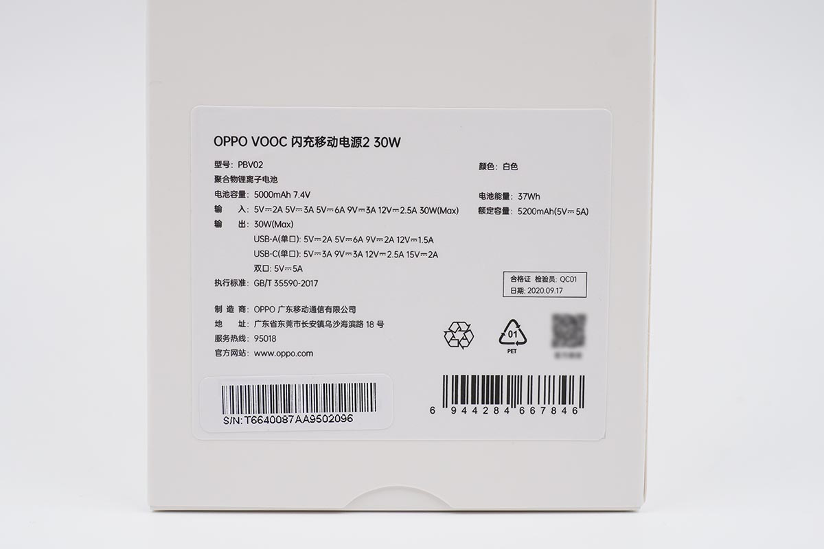

具体的参数部分:
产品名称:OPPO VOOC闪充移动电源2 30W
型号:PBV02
颜色:白色
电池容量:5000mAh 7.4V
电池能量:37Wh
输入:5V2A、5V3A、9V3A、12V2.5A 30W Max
USB-C输出:5V3A、9V3A、12V2.5A 15V2A 30W Max
USB-A输出:5V2A、5V6A、9V2A 12V1.5A 30W Max
双口同时输出:5V5A
制造商:OPPO广东移动通信有限公司

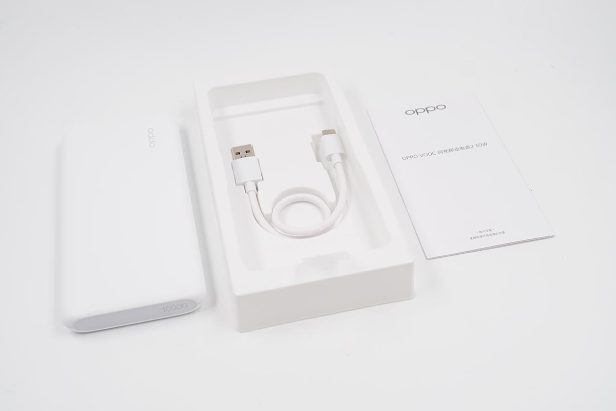

包装盒内的产品也很简单,移动电源本体、充电线以及使用说明书。

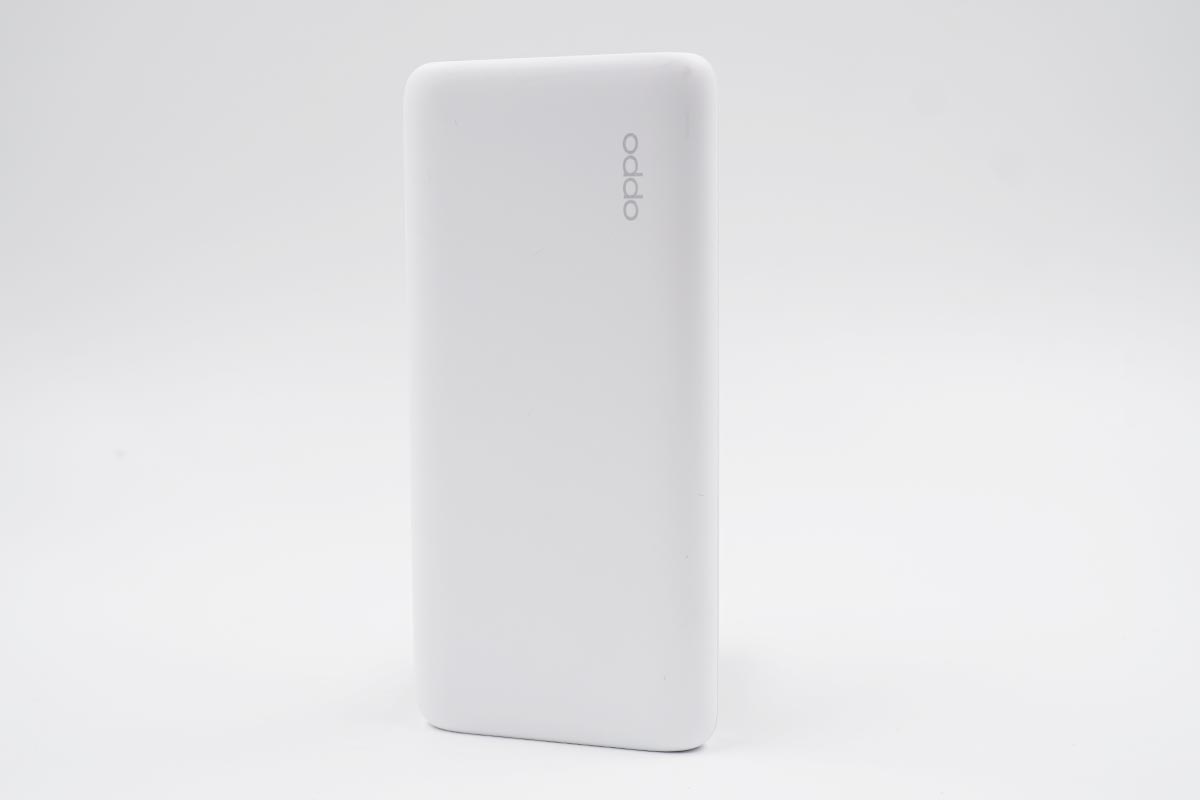

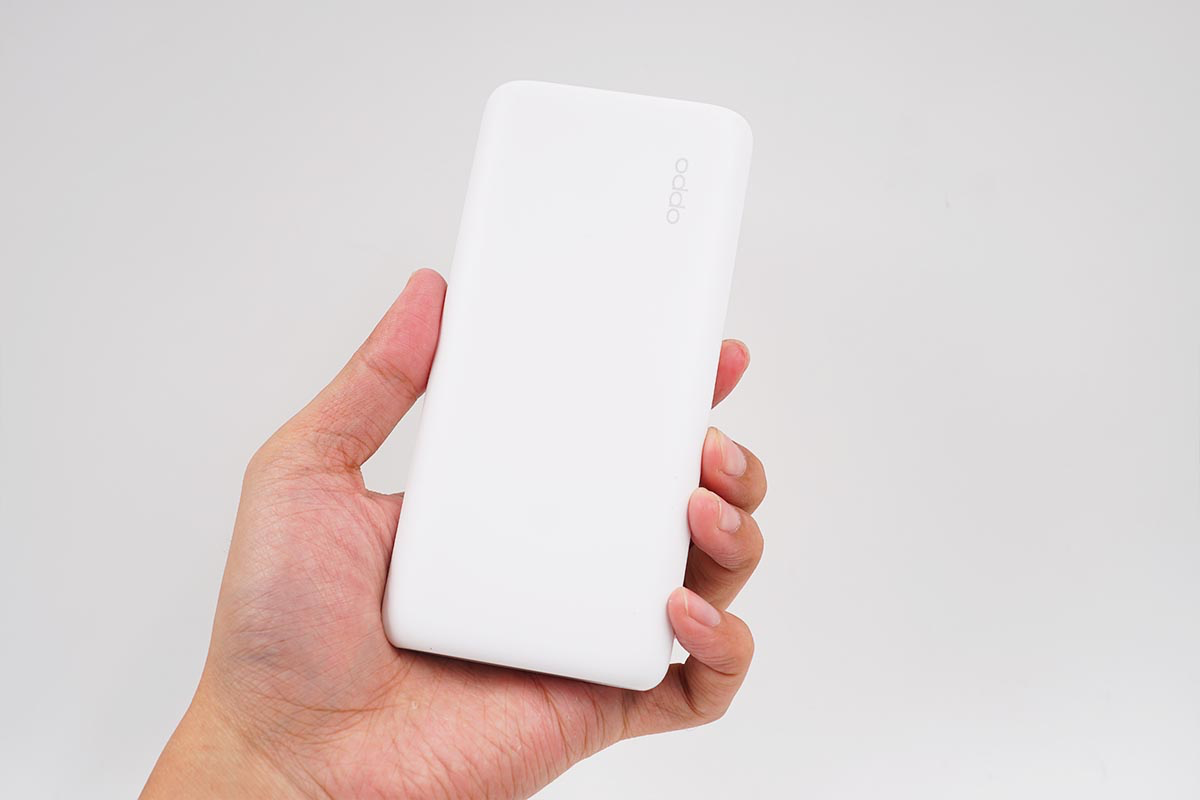

充电宝通体白色外壳,整体设计较为扁平,边缘处过渡圆润可以保证握持的手感,在角落的位置印有“OPPO”的品牌Logo。

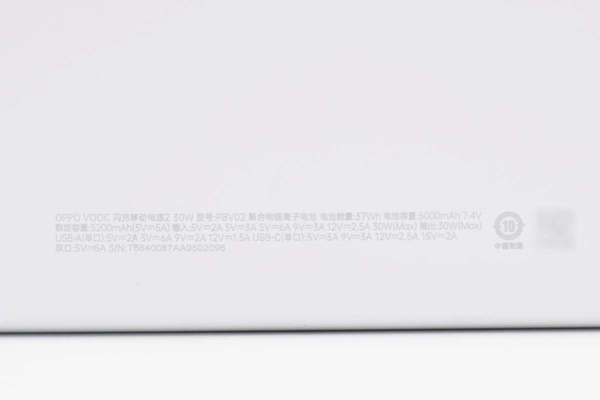

壳体上印有具体的参数信息,这一点在前面的包装上已有介绍,这里不再过多赘述。

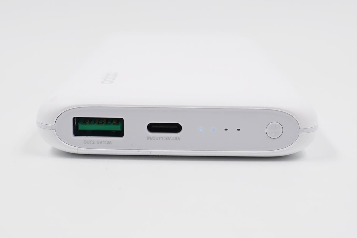

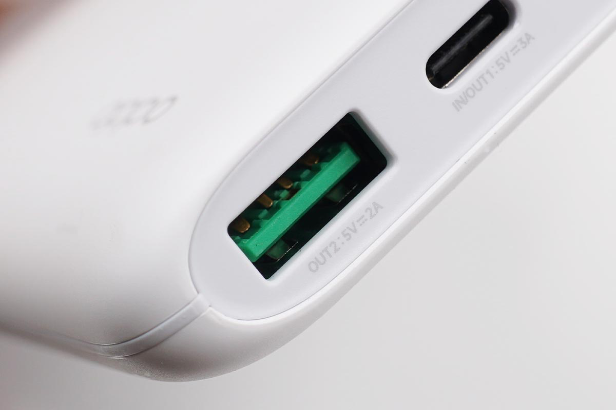

接口配置部分,充电宝配备了一个USB-A输出接口、一个USB-C双向快充接口。右侧是电源指示灯以及电源按键,电源按键略微突出的设计方便用户盲按操作。

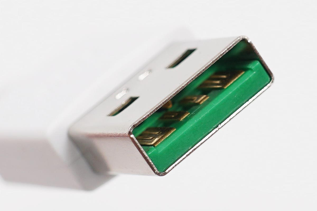

USB-A接口的内部为绿色胶芯,VOOC闪充标志性配色,内部四颗弹片中两侧的弹片加宽设计,此外在外侧还可以看到一个触点,这也是可以和线材之间握手通讯成功输出VOOC大功率闪充的关键所在。

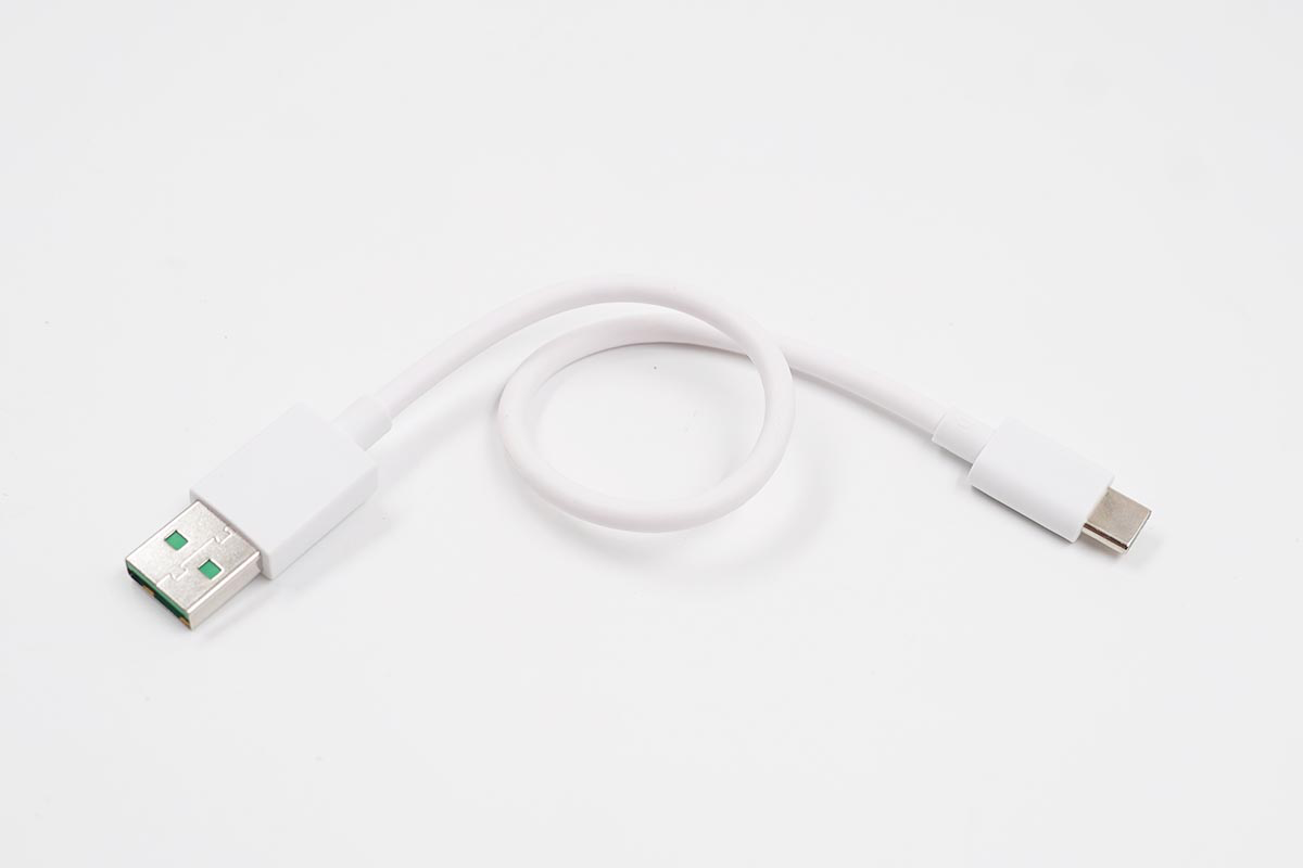

包装盒内除了充电宝本身之外还附带了一根线材,搭配充电宝可以为OPPO手机提供大功率的快速充电。

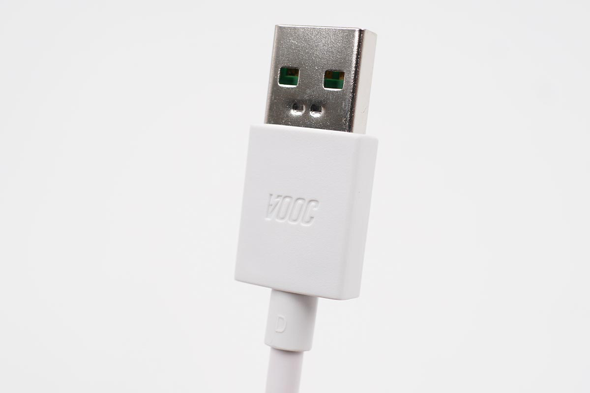

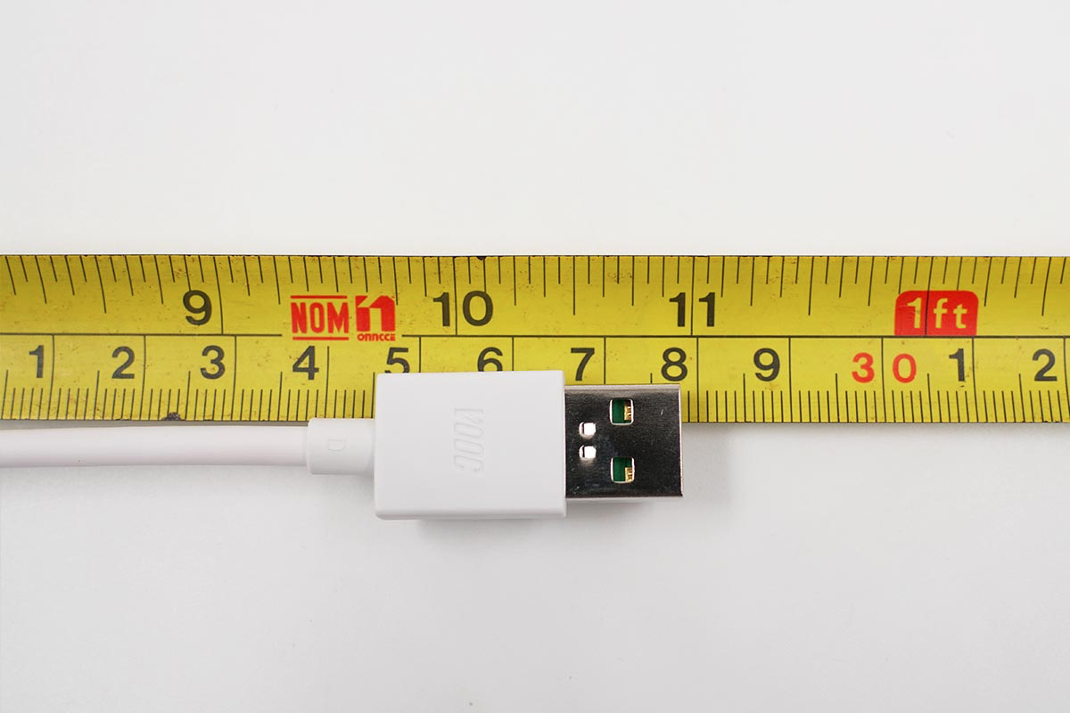

附带的线材线身为白色,线材类型为USB-A to USB-C。
USB-A的端子头的位置带有VOOC的标识,线材也是支持VOOC闪充的快充线。
USB-A端的内部依旧为标志性绿色胶芯,内部四个触点中两侧加宽设计,在内部额外带有一个触点可以搭配充电宝的USB-A端实现VOOC闪充输出。
线材端到端的长度约为28cm,刚好适合外出搭配充电宝使用。

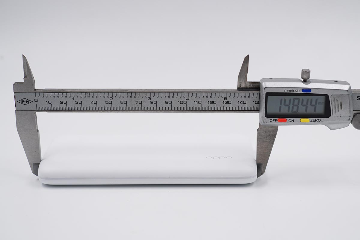

使用卡尺实测充电宝的长度约为148.44mm。

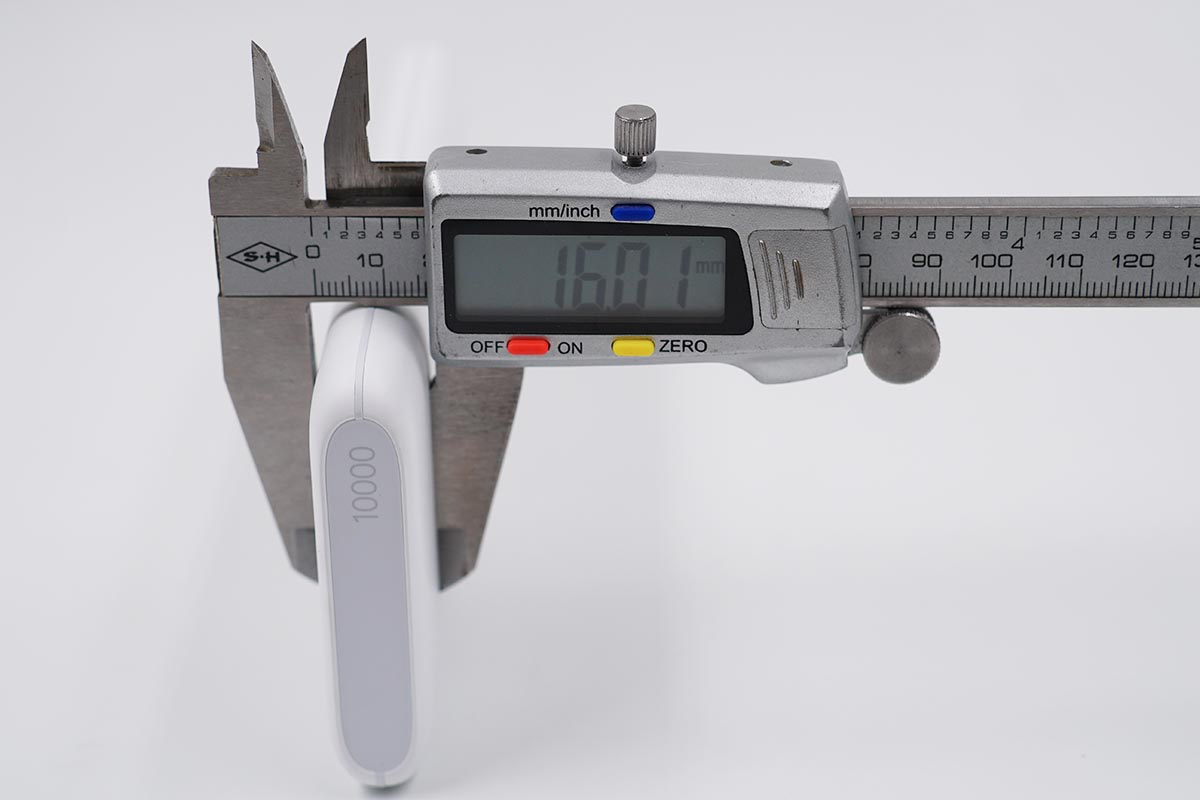

厚度约为16mm。

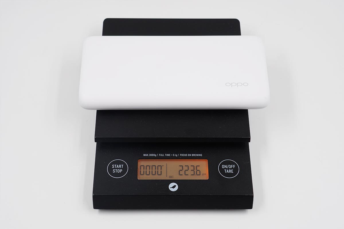

净重约为223.6g。

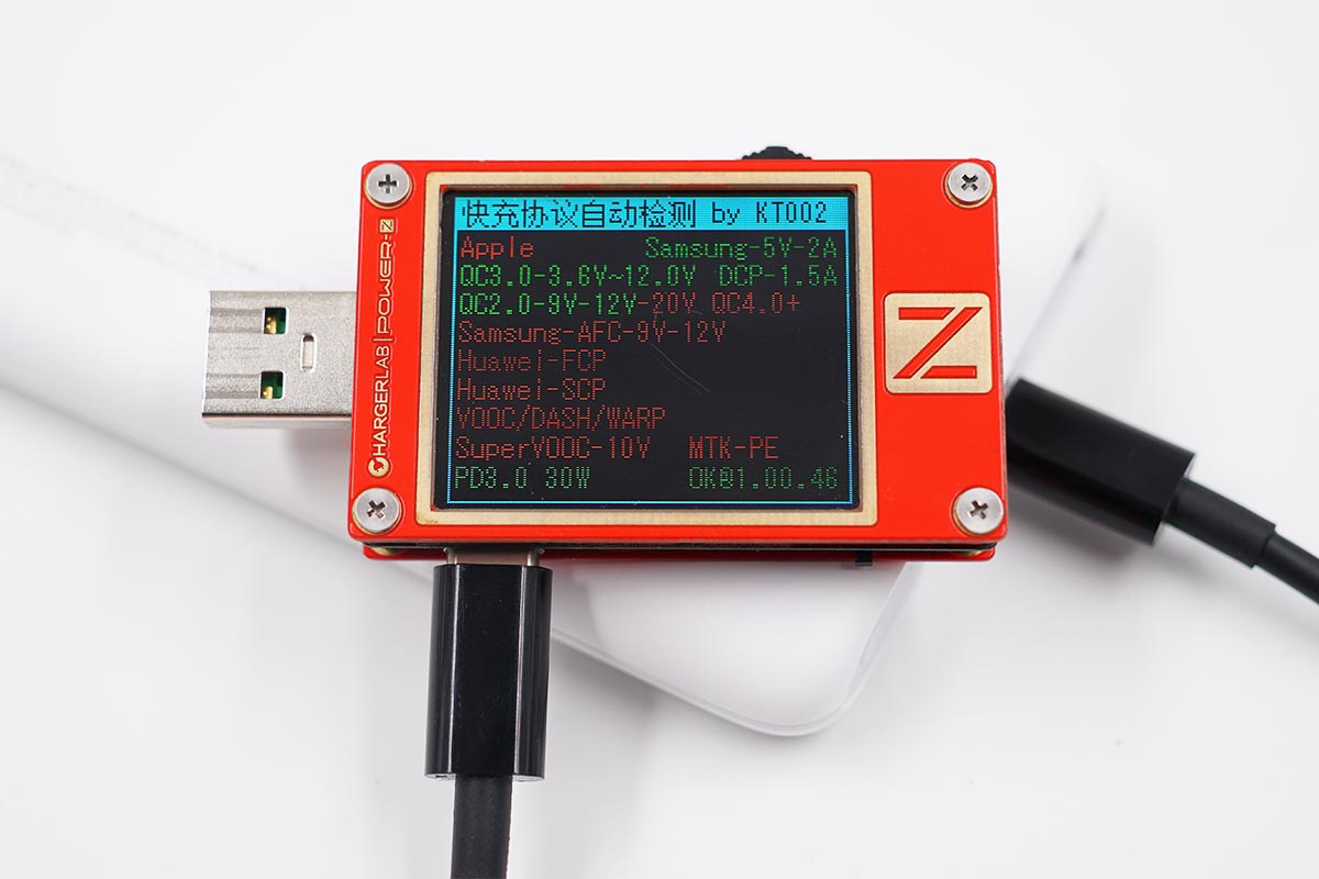

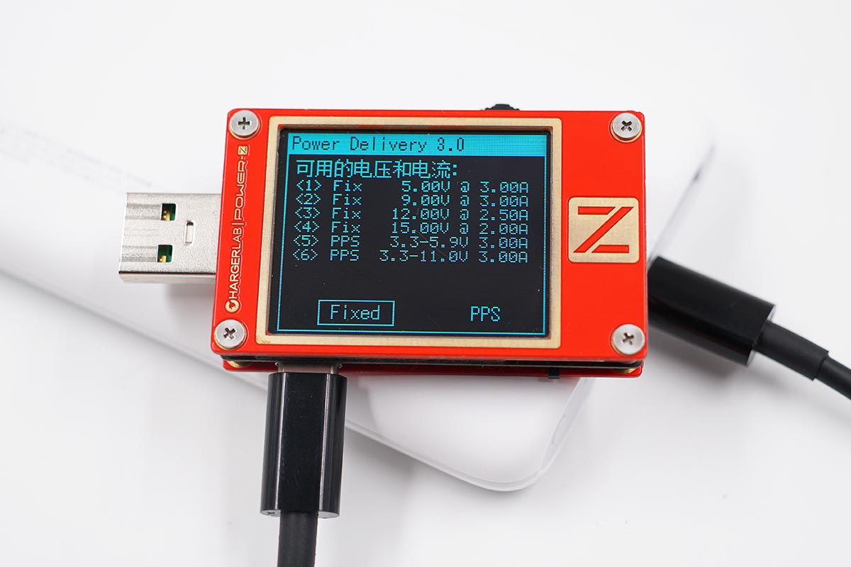

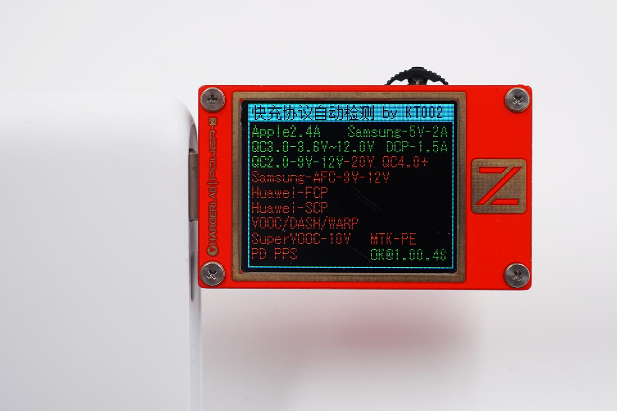

使用power-Z KT002读取USB-C接口的快充协议,实测支持QC和PD等快充协议。
读取USB-C接口的PDO报文,支持5V3A、9V3A、12V2.5A、15V2A四个固定电压档位,额外还支持3.3-5.9V 3A、3.3-11V 3A两组PPS档位。
实测USB-A支持Apple2.4A、QC2.0、QC3.0等快充协议。

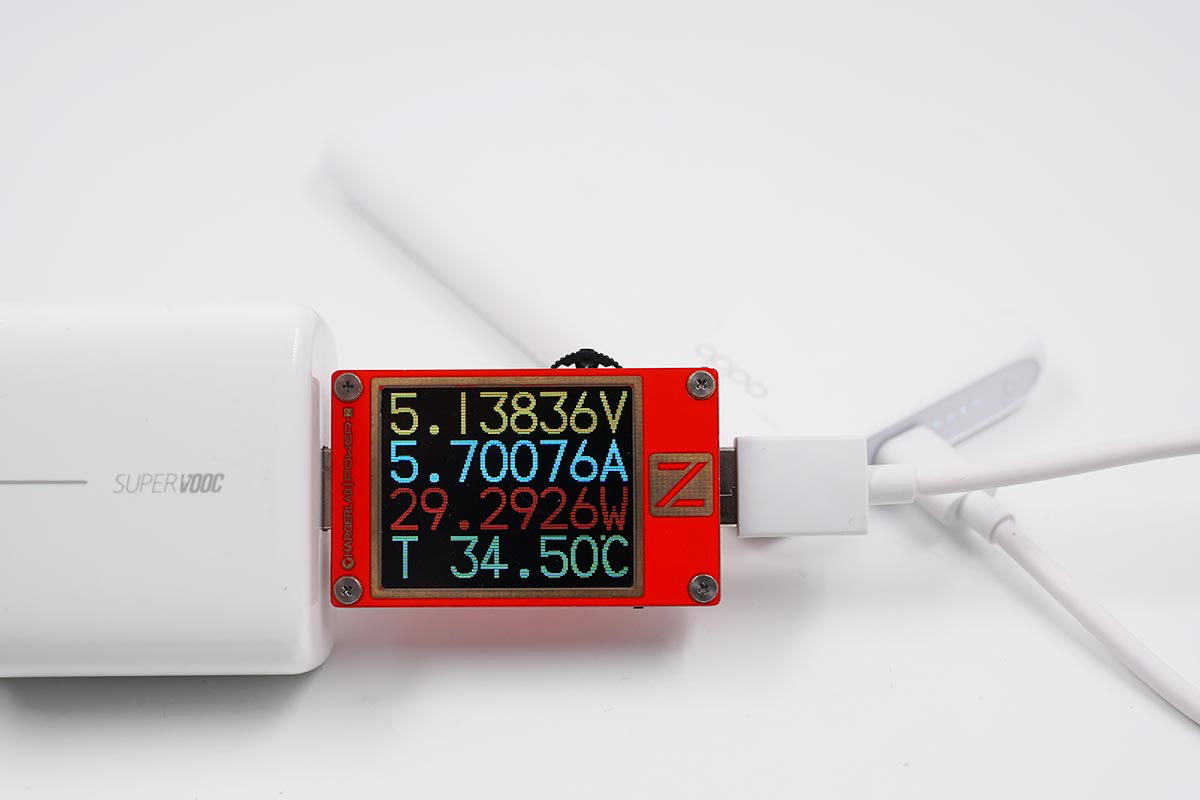

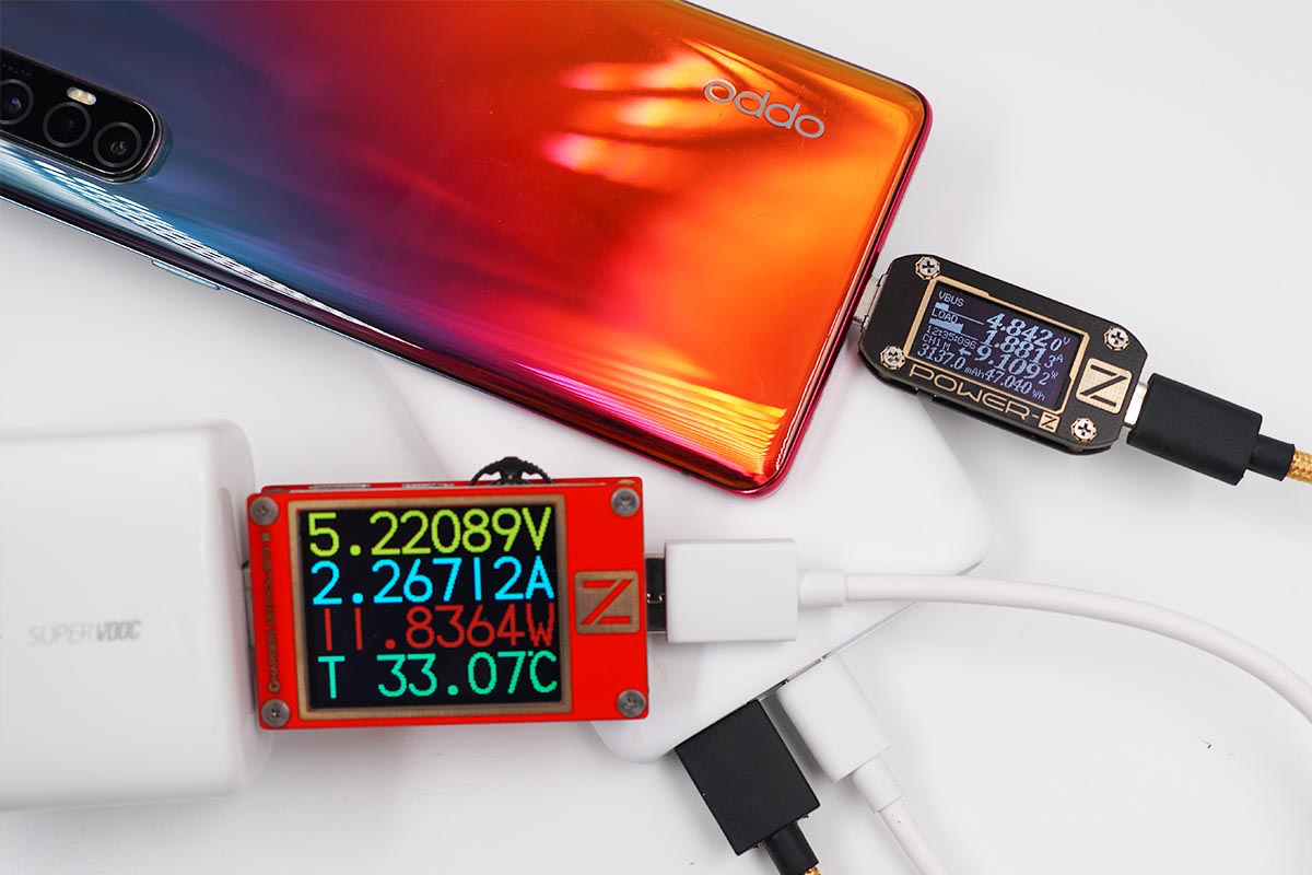

实测使用OPPO VOOC系充电器搭配VOOC快充线为充电宝充电,功率为5.13V 5.70A 29.29W,充电宝支持VOOC闪充输入。

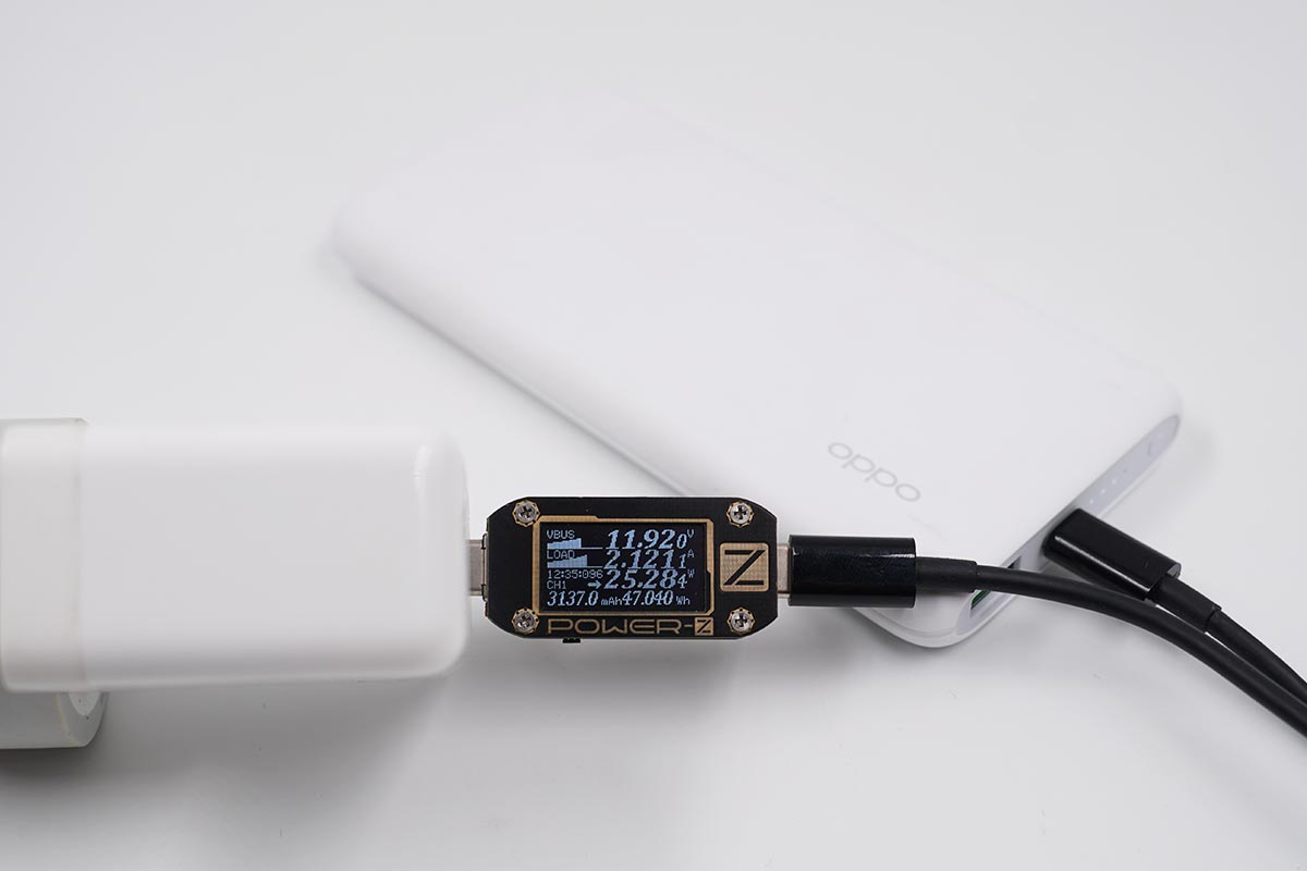

随后笔者使用PD充电器搭配双USB-C线材为充电宝充电,功率为11.92V 2.12A 25.28W,充电宝同样支持PD自充输入,并且依旧可以有不错的自充功率。

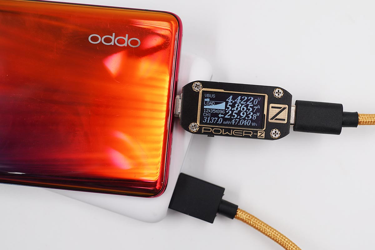

OPPO Reno 3 Pro仅支持VOOC闪充,使用充电宝的USB-A搭配VOOC闪充线为OPPO Reno 3 Pro充电,功率为4.42V 5.86A 25.9W,此时处于VOOC闪充状态。
笔者除了OPPO系的机型之外还找来了几款其他的机型简单的测试了一下,从测试数据上看,USB-A接口对于OPPO Reno 3 Pro和一加的几款机型快充适配程度最好,为OPPO其他机型以及一加8T和realme X7充电同样可以握手VOOC闪充,只不过功率都在18W左右。

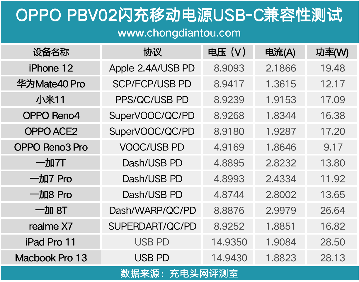

2、USB-C

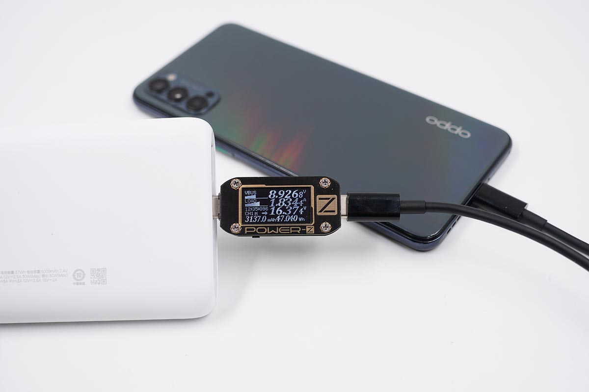

使用USB-C为OPPO Reno 4充电,功率为8.92V 1.83A 16.37W,此时处于PD快速充电状态。

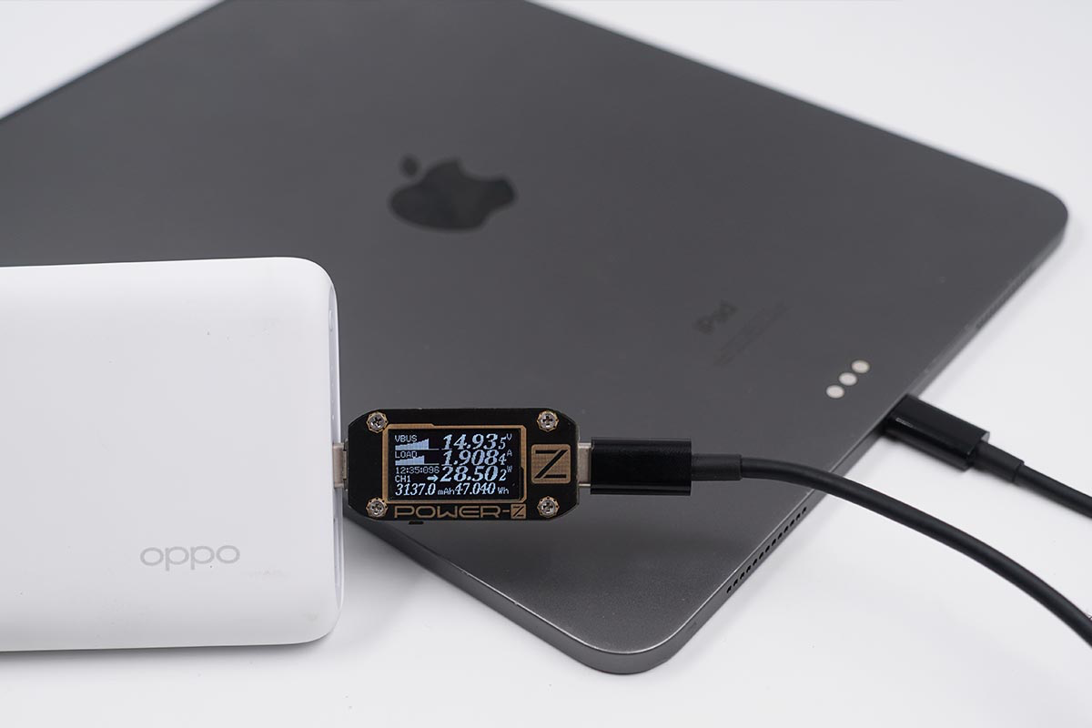

使用USB-C为iPad Pro充电,功率为14.93V 1.90A 28.50W,此时处于PD大功率充电状态。

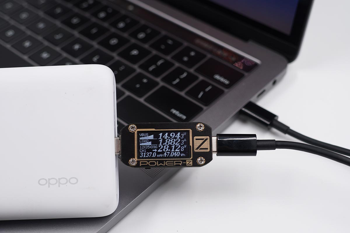

使用USB-C为MacBook Pro充电,功率为14.94V 1.88A 28.12W,同样处于PD大功率快充状态。
USB-C支持通用的PD快充,对于大部分设备都可以提供PD快充,由于OPPO Reno 3 Pro仅支持VOOC和5V3A的PD快充,所以功率只有9.17W。

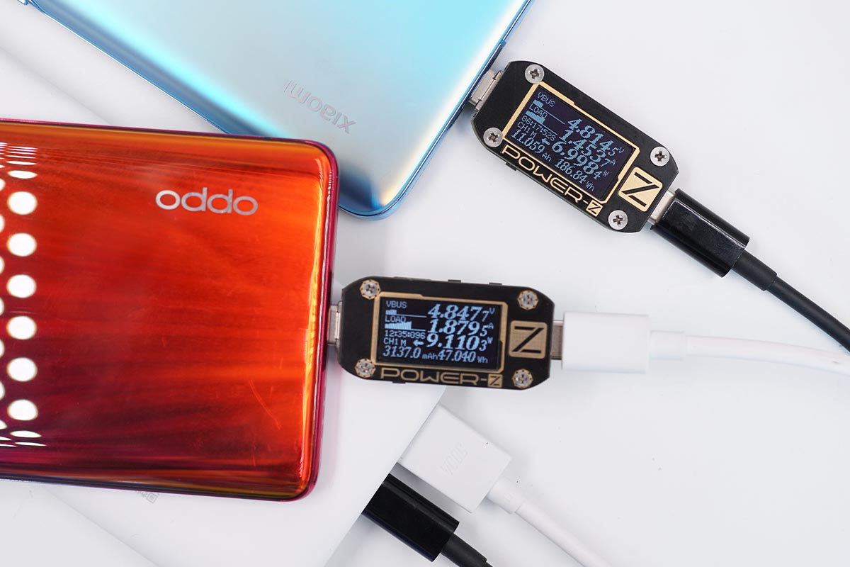

同时使用充电宝的两个USB接口为两台手机充电,功率分别为6.99W和9.11W,充电宝支持两个USB接口同时输出为手机充电。
