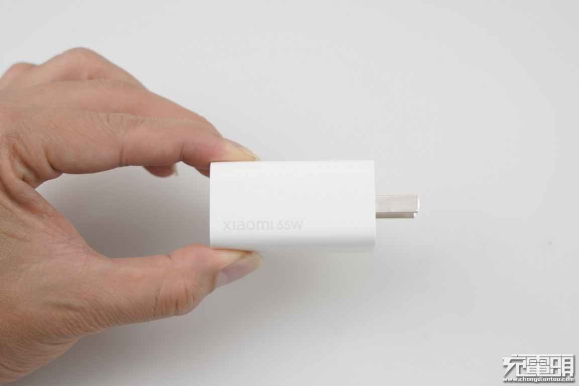

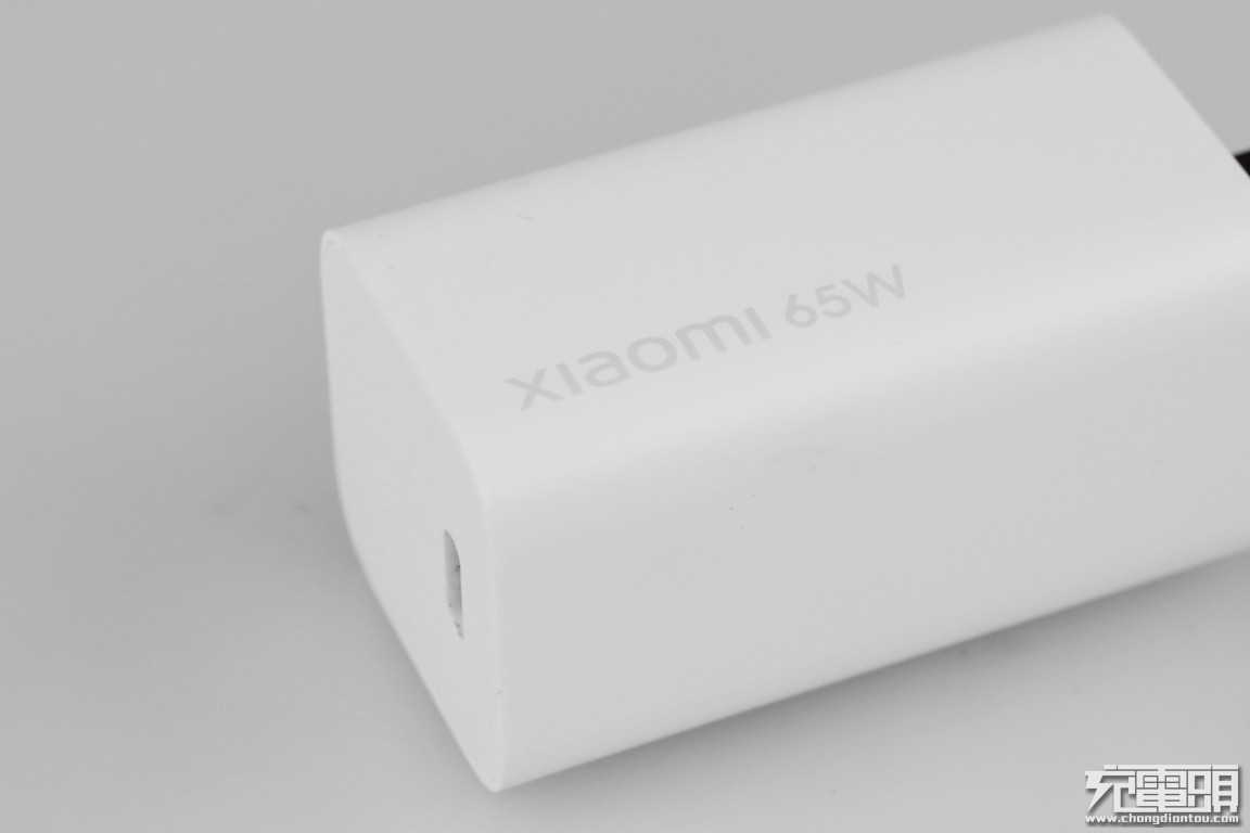

小米65W氮化镓充电器设计极简,PC阻燃材质白色外壳,在侧面有很浅色的灰色丝印写着xiaomi 65W字样。整体以长条形为主,修长的身形配合简洁的设计颜值很高。

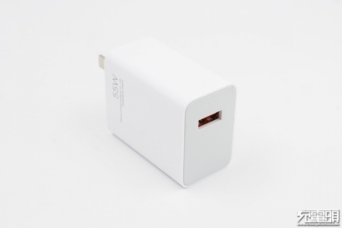

55W的外观采用家族设计,同样是PC阻燃材质白色外壳,腰身亮面设计,各面之间过渡圆润,插脚和USB-A接口都是靠侧边设计,十分典型。

小米65W采用单USB-C接口,母座与壳体定位精准。USB-C接口是当下潮流,更是未来大势。作为一款单独售卖的充电器,采用C口自然是顺势而为。
55W采用USB-A接口,靠侧边设计,橘红色胶芯。A口母座正负极弹片加宽,有一个特殊触点实现PD输出。自小米9手机以来,每代标配的充电器都进行了魔改,小米似乎也很乐意去打造魔改充电器生态,至于这条道路未来如何,有待时间考验。

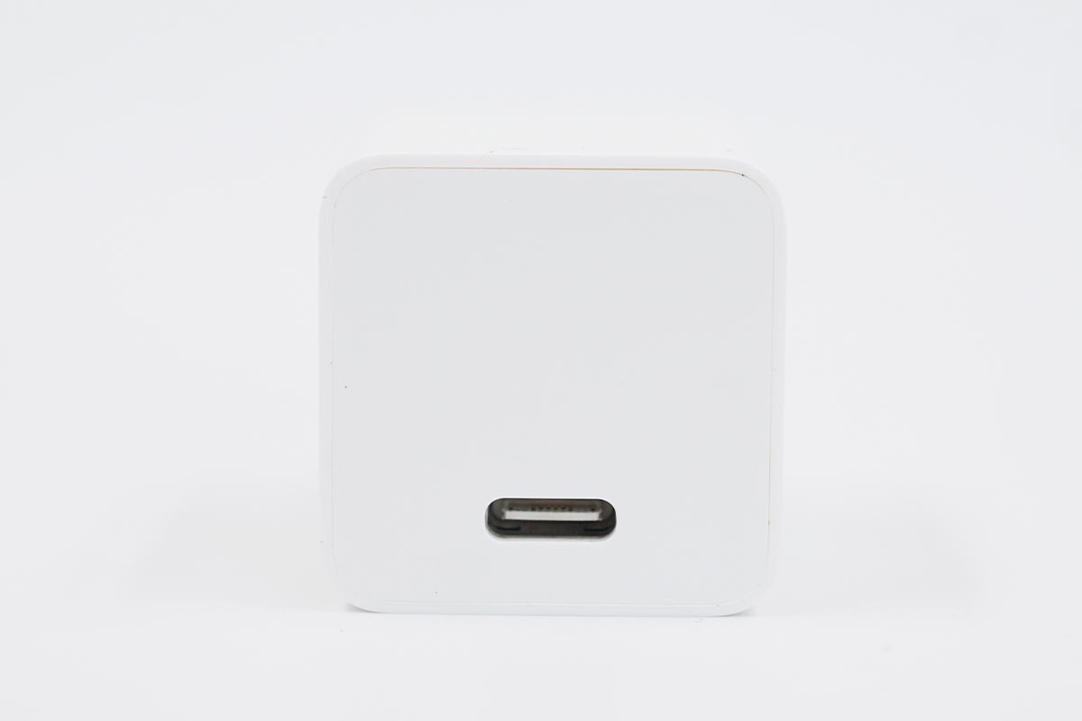

33W与65W一致,都采用单USB-C接口,顺应大势。

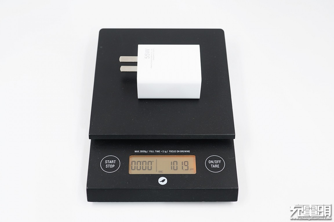

55W充电器重量约为101.9g,比上面的65W还重一些。
